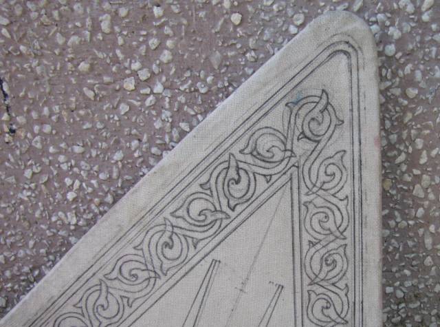

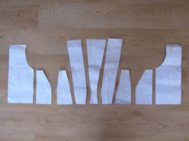

Идея сделать что-то типа такого

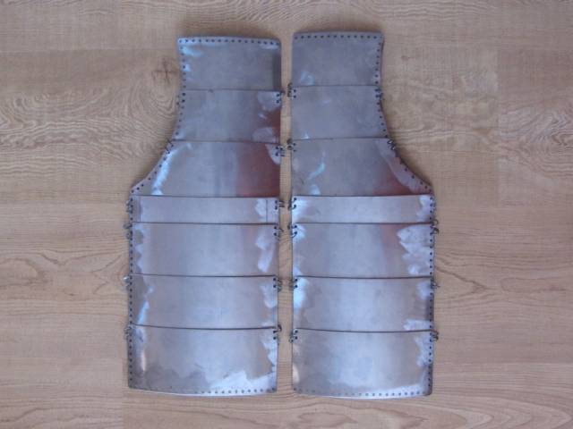

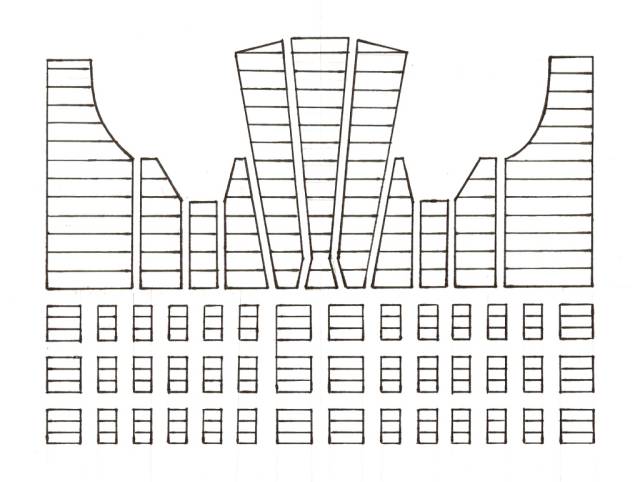

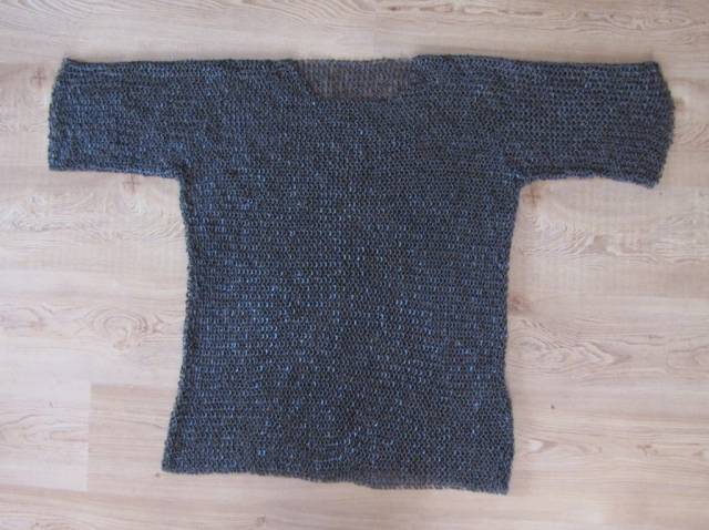

Вначале выкройка юшмана
Изображение Изображение
Датировка примерно 14-15 вв.
За кольчужную основу взята готовая кольчуга.

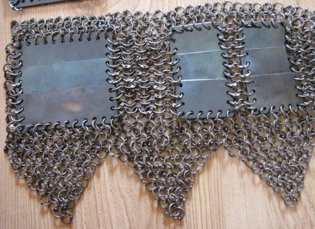

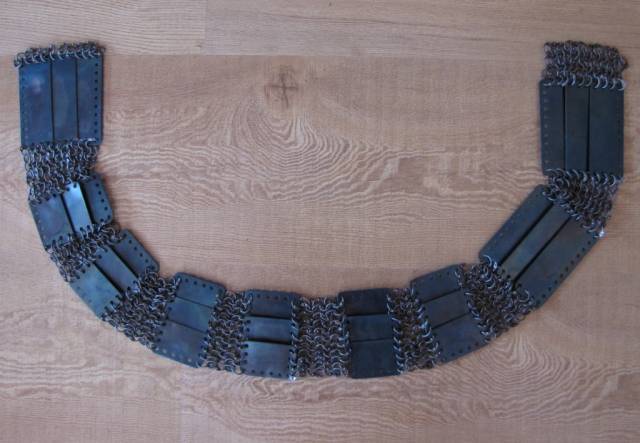

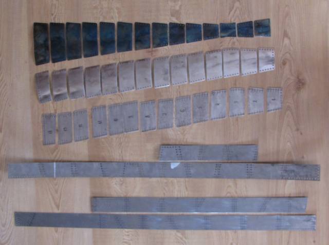

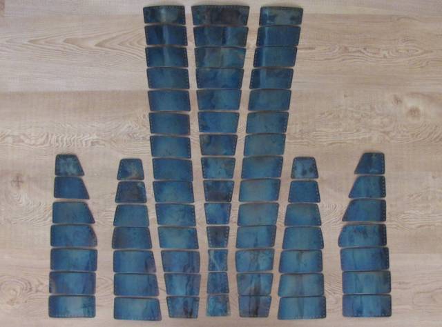

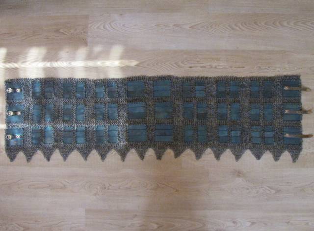

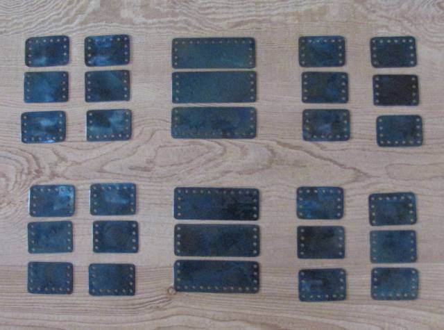

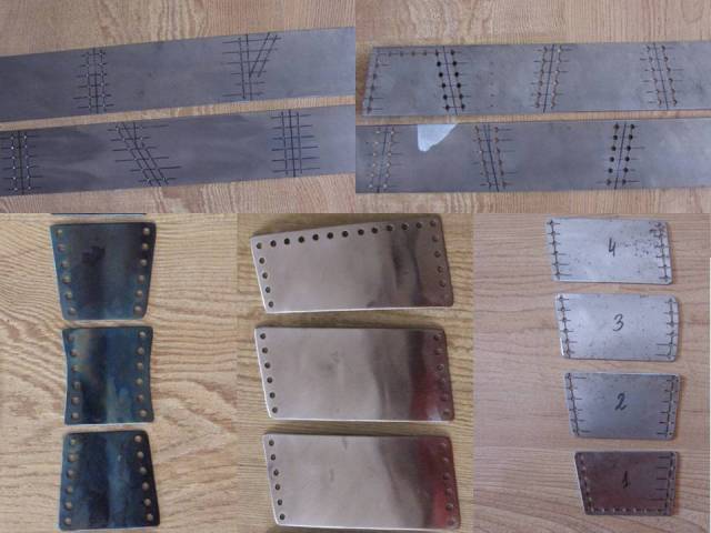

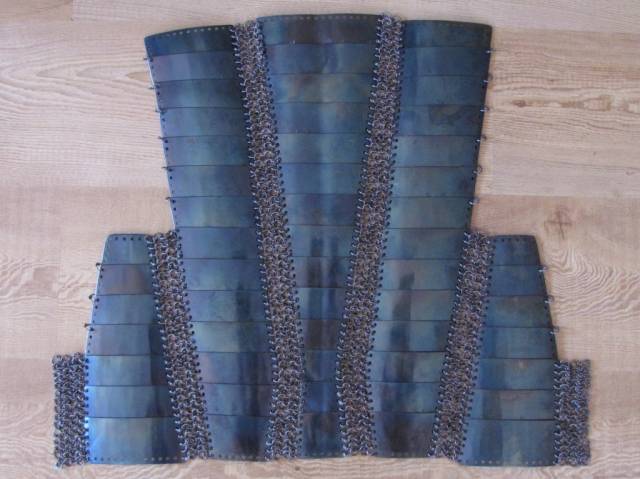

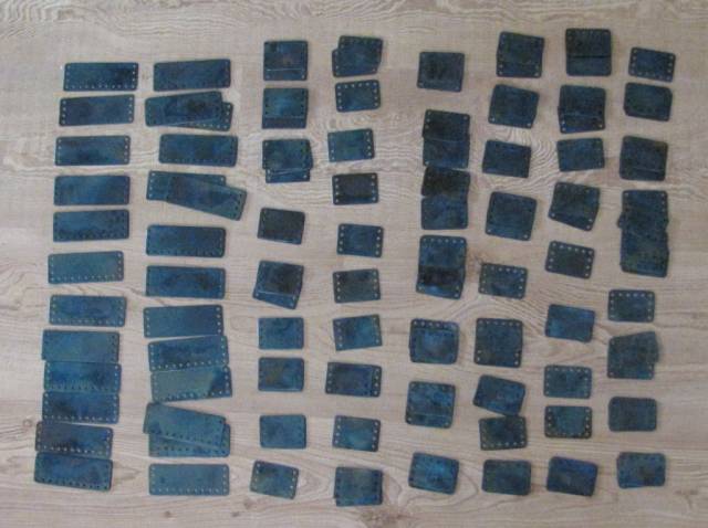

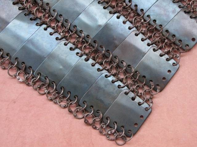

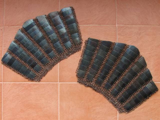

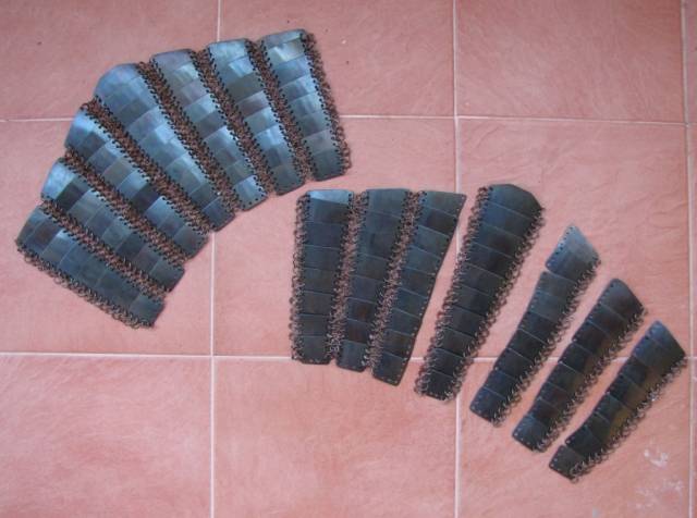

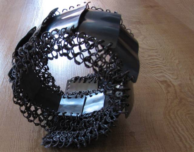

Далее разметка и нарезка пластин
Все пластины готовы

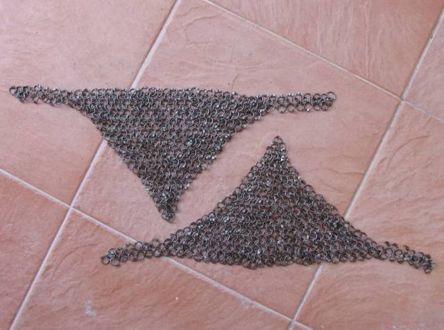

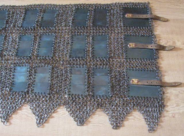

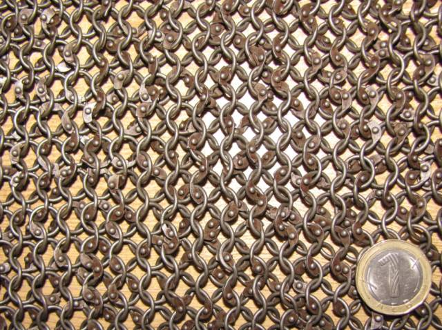

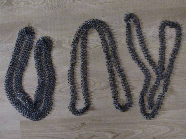

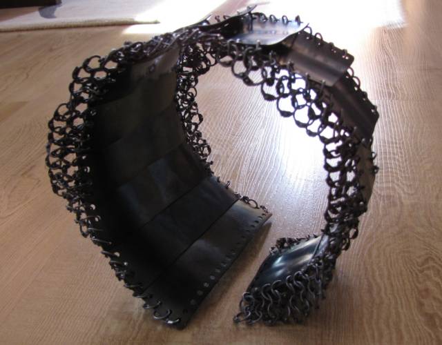

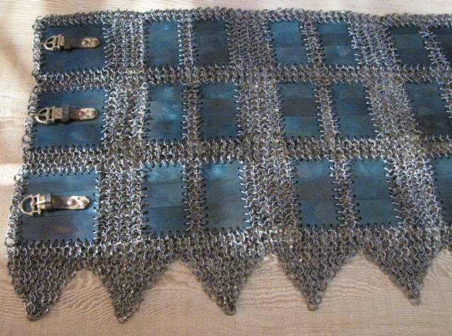

Теперь делаются кольчужные связки

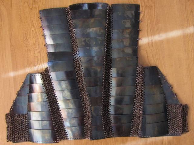

Непосредственное плетение пластин

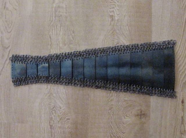

Элементы получаются очень гибкими в обе стороны

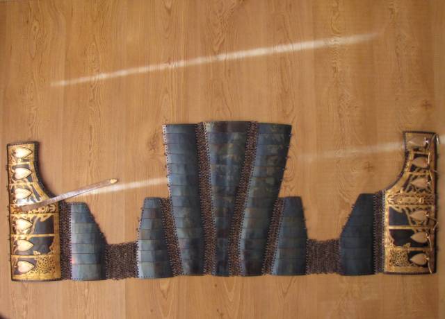

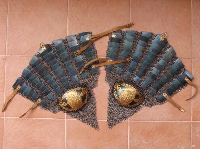

Опубликовано 11 Октябрь 2013 - 00:54

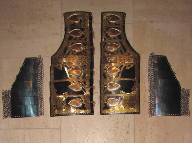

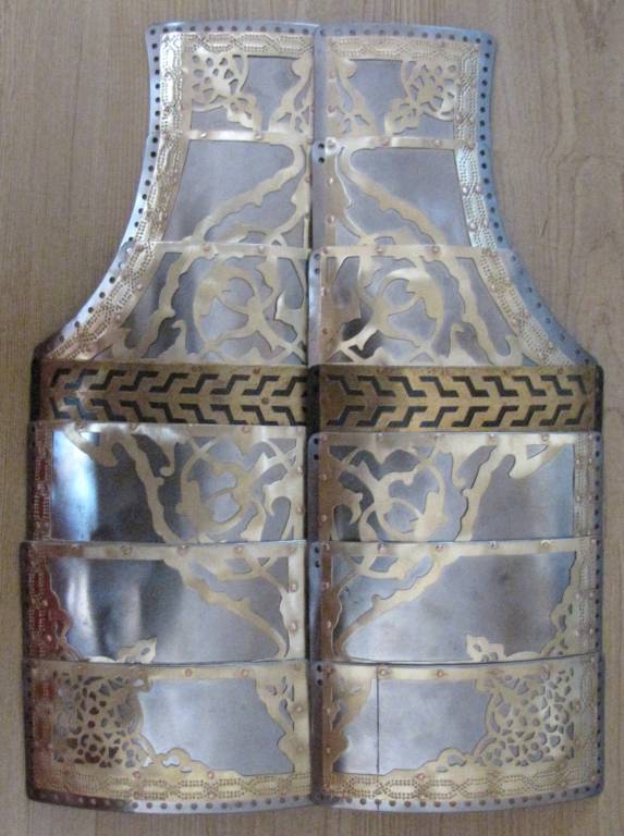

Готовая спина стала выглядеть так
Теперь нагрудник
И пластины на "юбку"
И в сборе (половина)

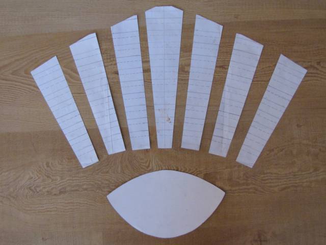

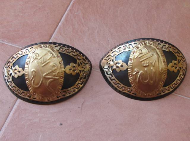

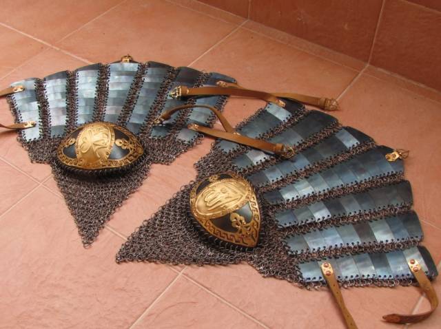

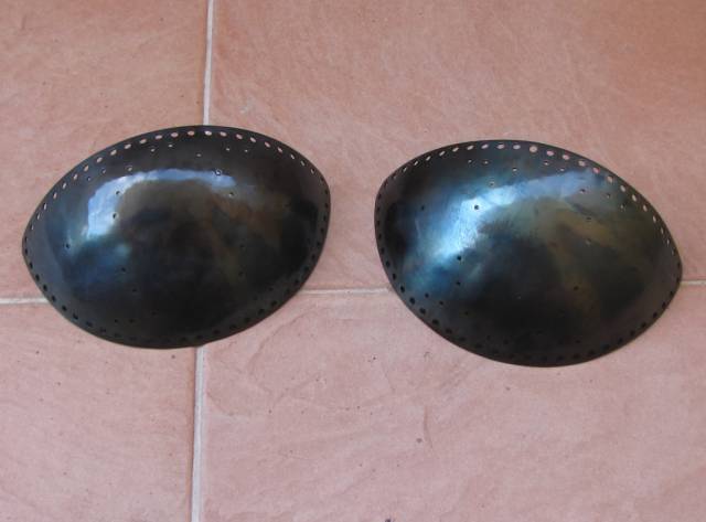

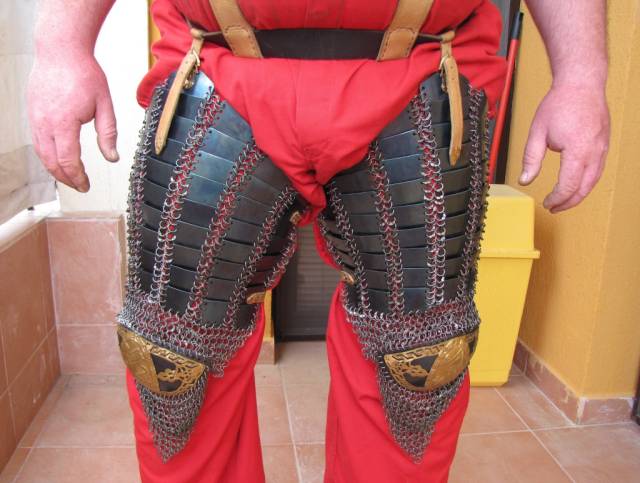

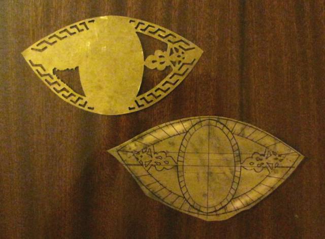

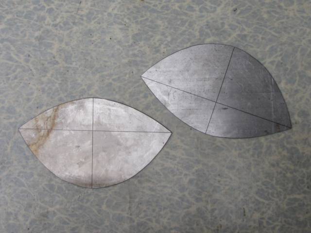

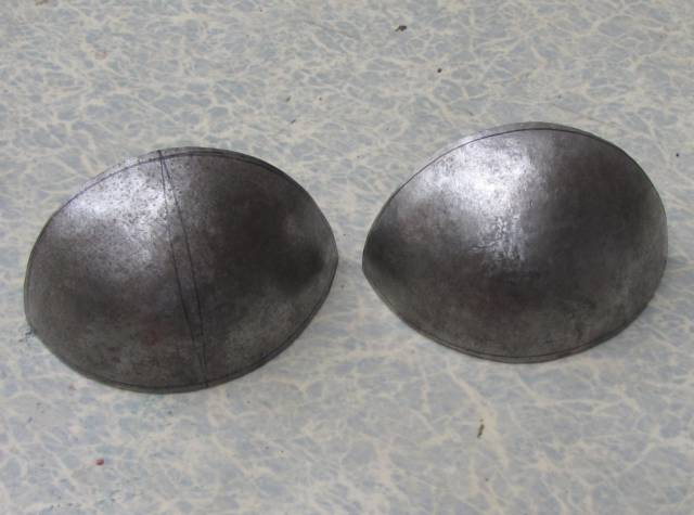

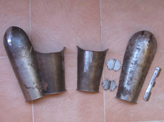

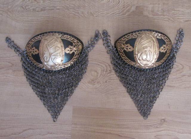

Изготовление набедренников с наколенниками.

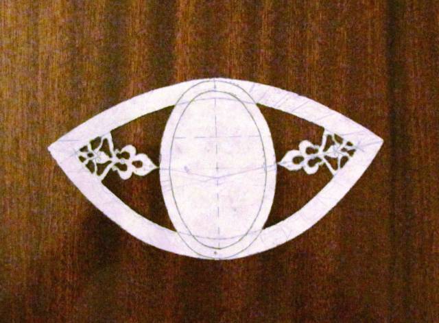

Как всегда, вначале выкройка
По лекалам вырезаем из металла и на холодную делаем наколенники сферическими

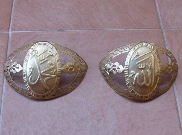

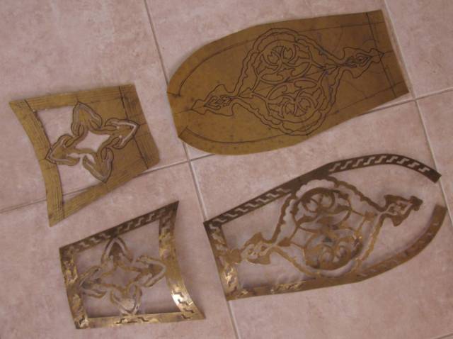

Украшение для наколенников из латуни
#7 Вне сайта   Yorik
Опубликовано 11 Октябрь 2013 - 21:29

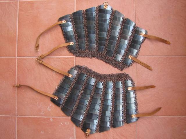

Попутно делается "юбка"
И вот конечный результат

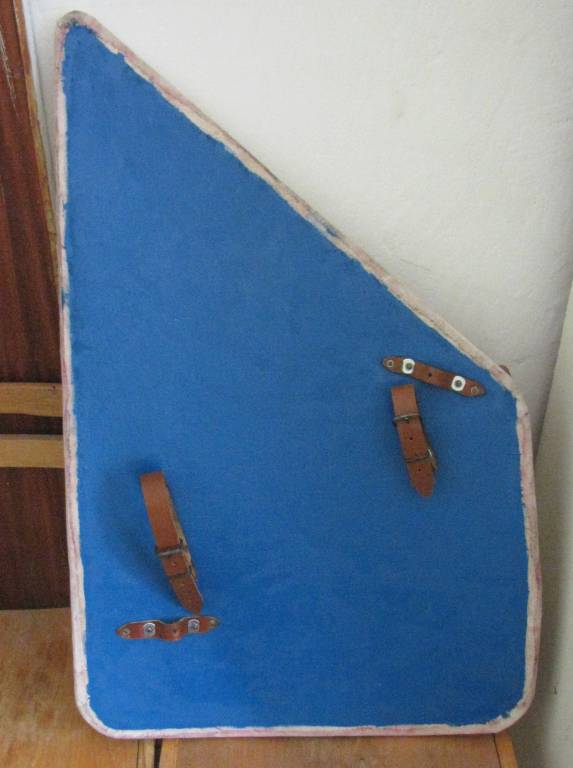

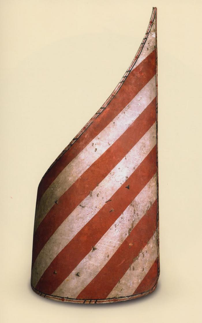

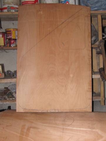

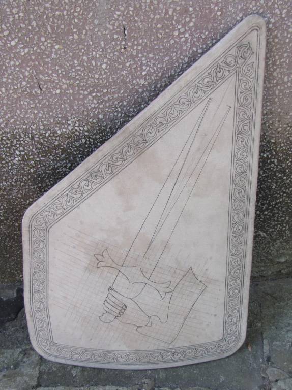

Параллельно изготавливается трапециевидный конный щит, подобный изображенному в манускрипте
Данный тип щитов использовался не только турками, но и венграми, поляками... Вот несколько фото венгерских щитов из музеев
Даже целый воин-макет

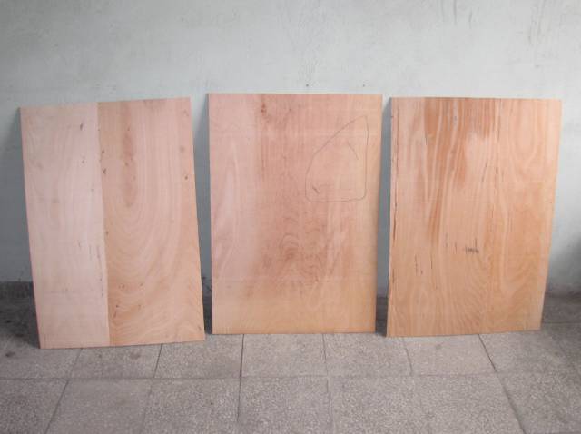

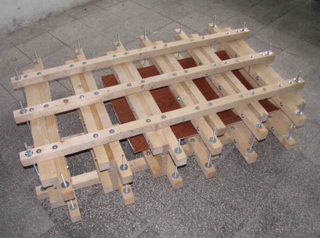

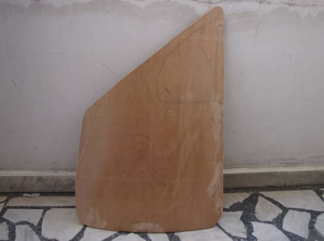

Для изготовления были взяты три листа фанеры по 4 мм и на специальном станке согнуты
Далее обрезка лишнего

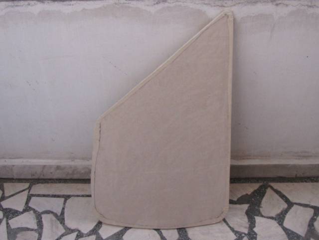

И обклейка грубым хлопком
#9 Вне сайта   Dozer

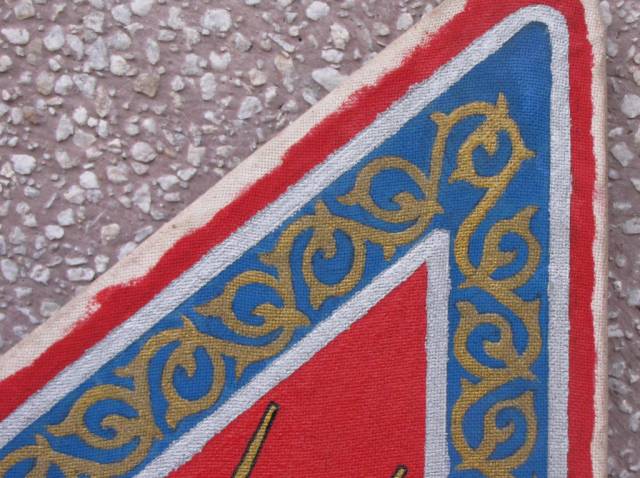

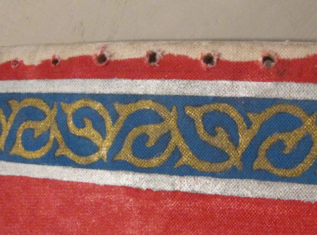

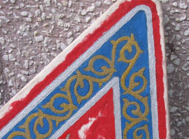

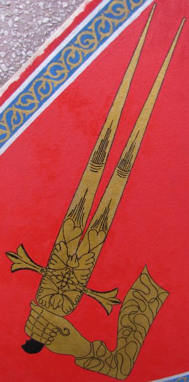

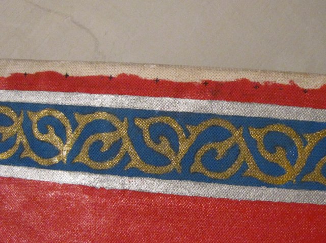

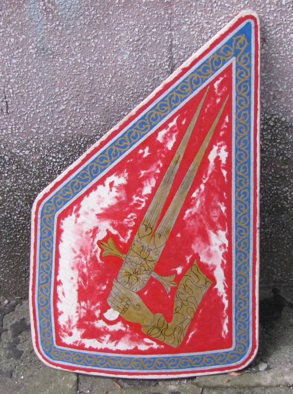

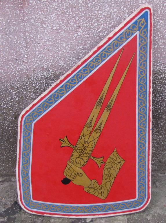

Далее щит был повторно проклеен, прокрашен изнутри и подвешены ремни

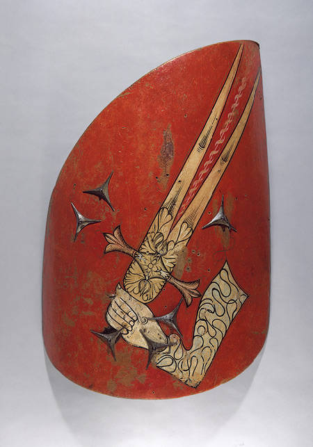

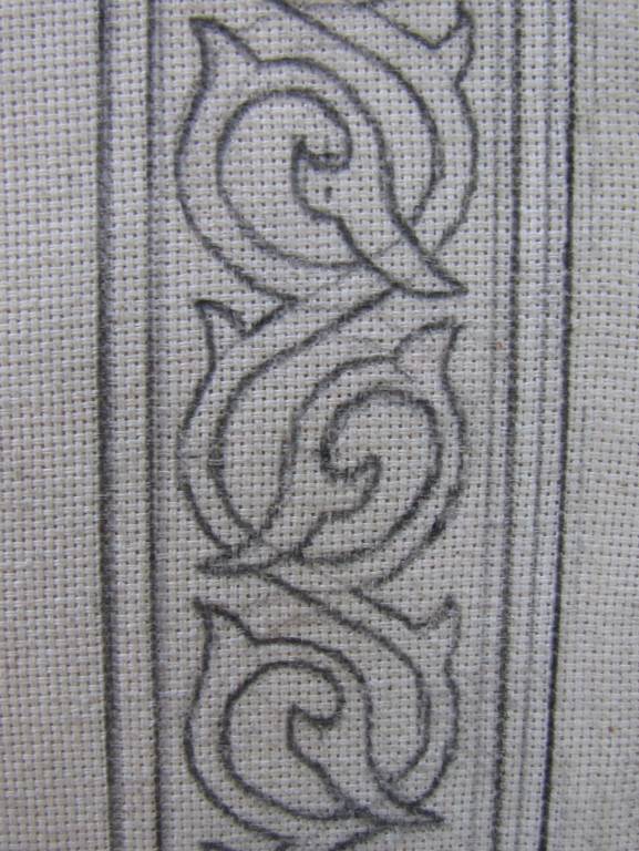

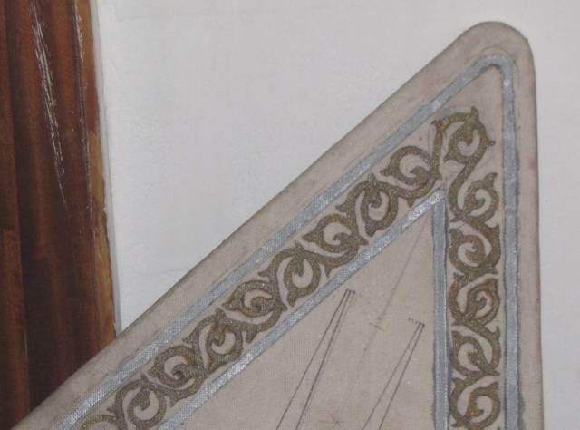

После этого был намечен ресунок. За основу был взят османский щит из Метрополитен-музея с изображением Зульфикар (или Зульфикар), больше известное как Саиф аль-Али - легендарный Двухлопастный меч, принадлежащий обеим Пророкам Мухамеду и его зятю Али.
Начальный этап нанесения посеребрения и золочения

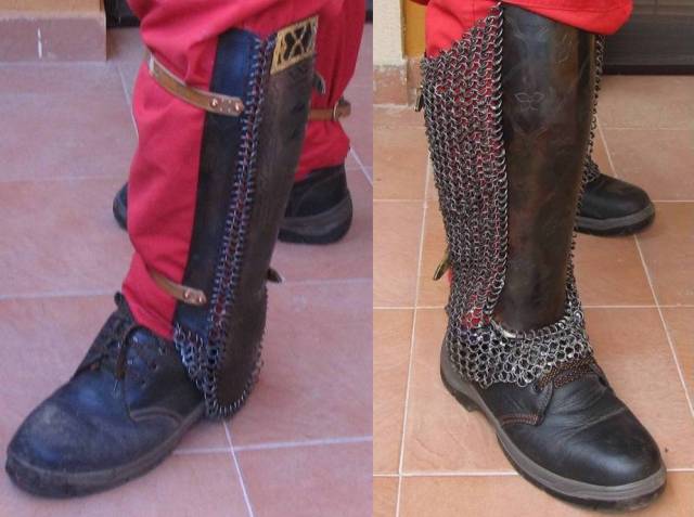

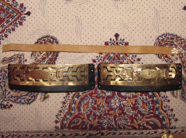

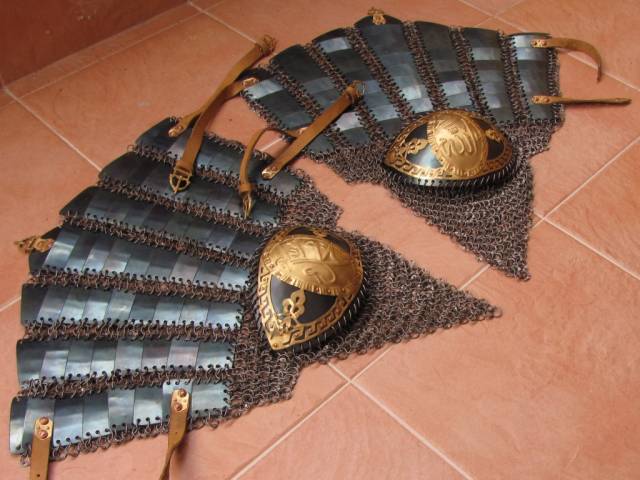

Попутно делались набедренники и наколенники
#13 Вне сайта   Yorik
Опубликовано 13 Октябрь 2013 - 20:53

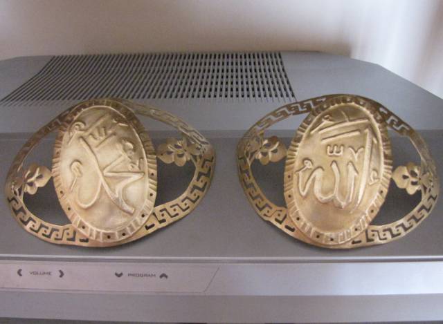

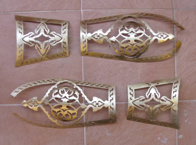

Наколенники отшлифовали и приклепали накладки из латуни

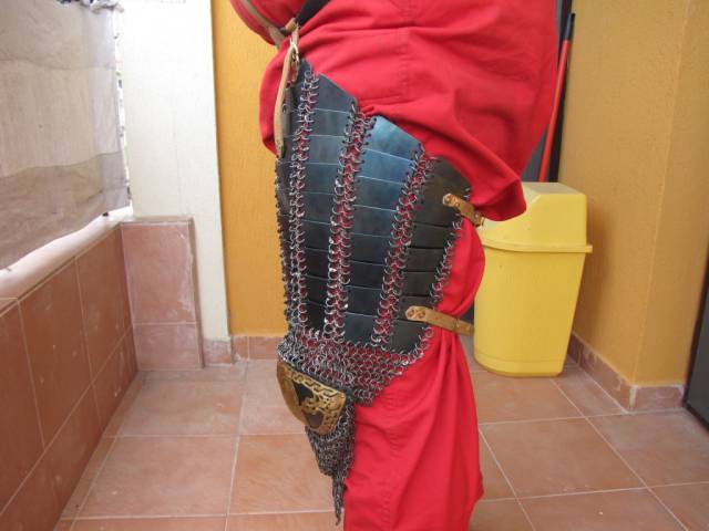

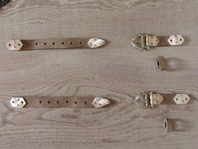

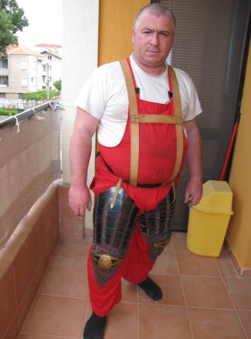

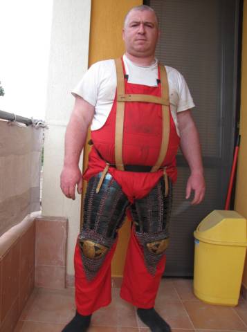

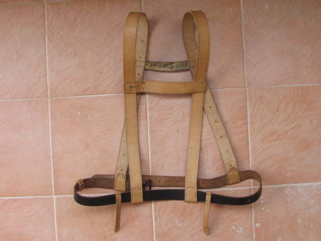

Далее был изготовлен ременной подвес для всей конструкции (сработан по собственным планам, исторических аналогов обнаружить не удалось).
Финальная работа над набедренниками и наколенниками
И полная сборка с примеркой

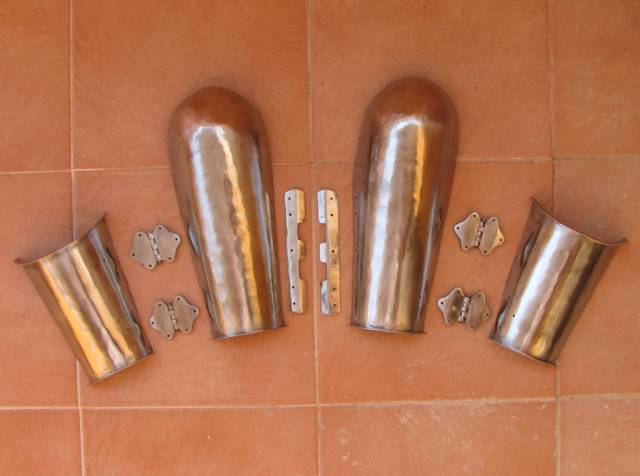

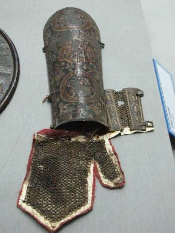

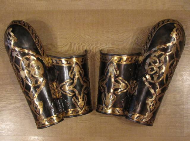

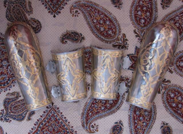

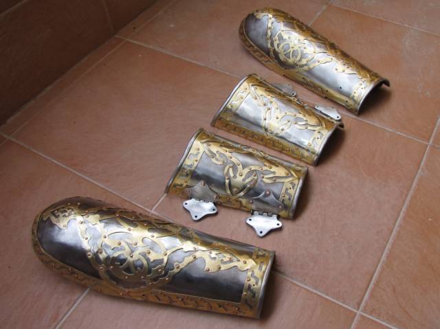

Следующим этапом было изготовление трубчатых наручей с перчатками. Аналог из музея
Начальные этапы работы не показаны, т.к. заготовки делались задолго до идеи проекта, но схема та же выкройка, разрезка, выколотка, шлифовка
Опять таки латунные накладки

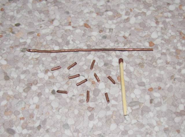

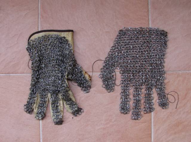

Заклепки изготавливаются самостоятельно. Параллельно делаются кольчужные перчатки
Накладки приклепываются к основе наручей

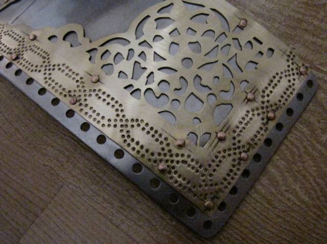

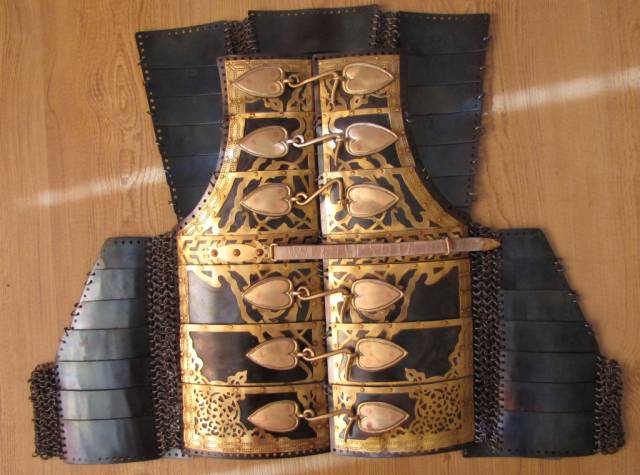

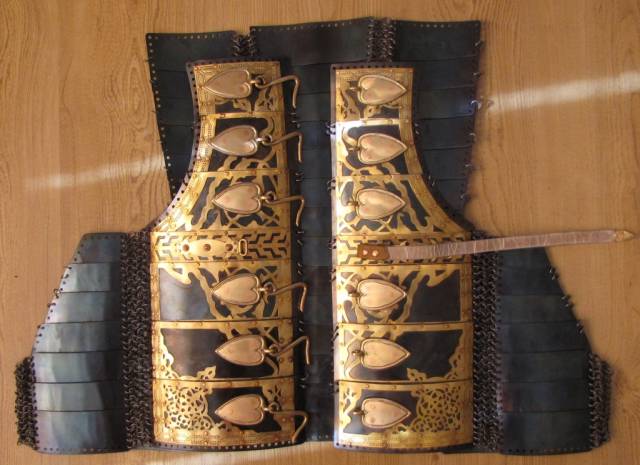

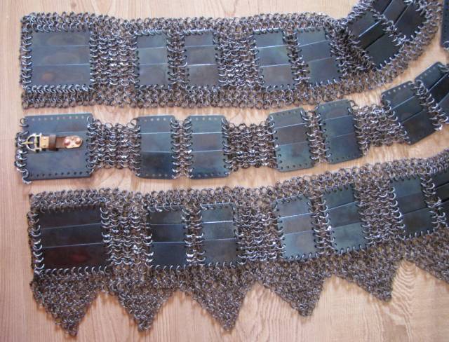

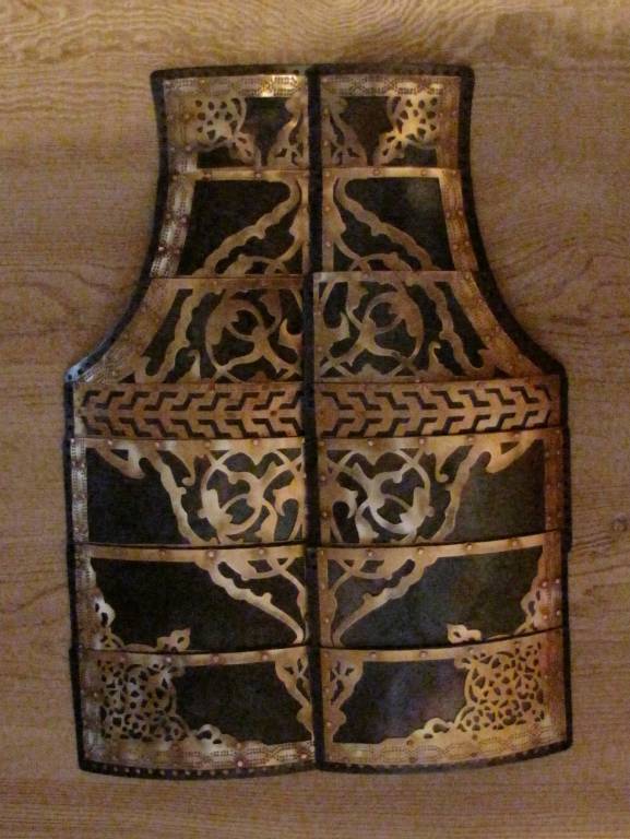

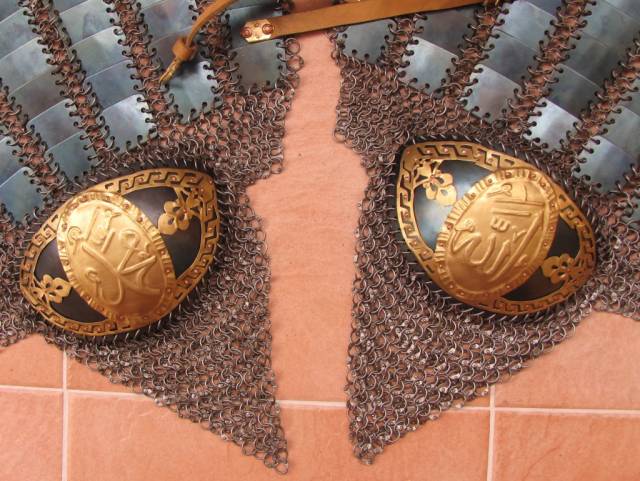

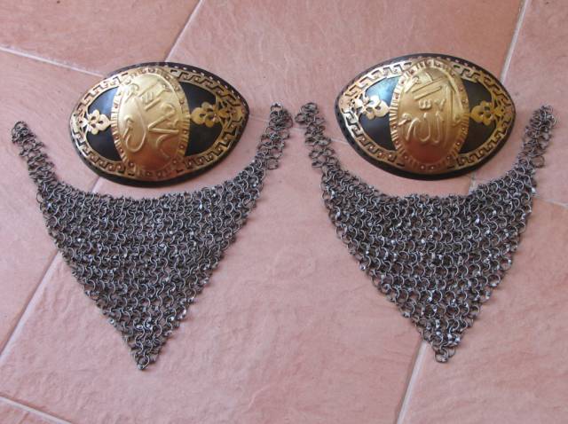

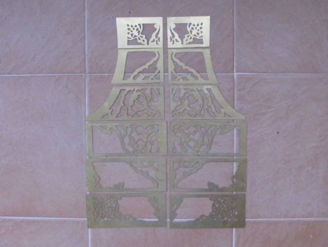

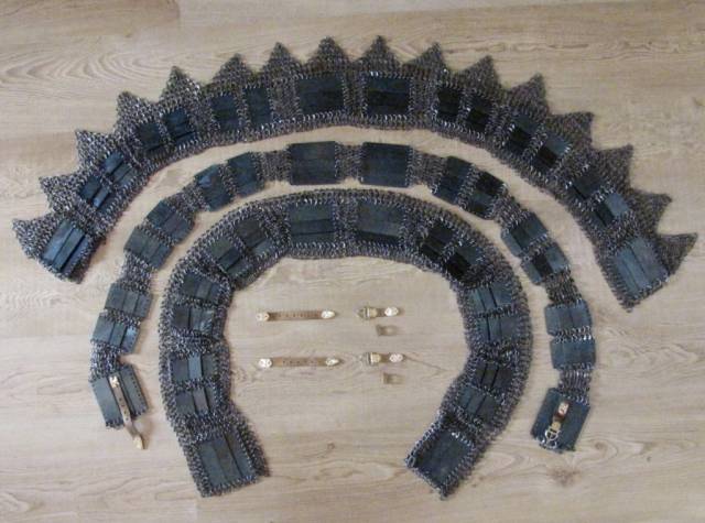

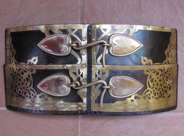

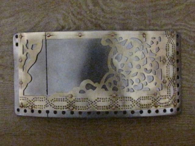

Переходим к нагруднику. Вначале накладки из латуни, которая каждая приклепывается на пластину

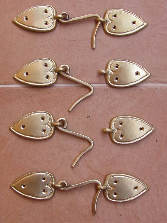

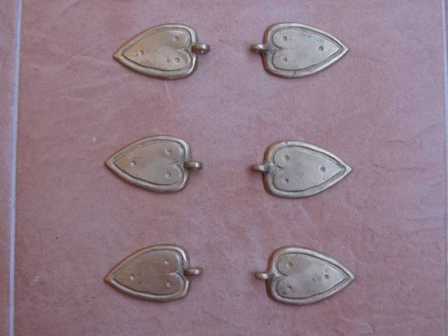

Крючки для сцепки пластин
Чернение наручей и панциря
#20 Вне сайта   Yorik
Опубликовано 16 Октябрь 2013 - 00:36

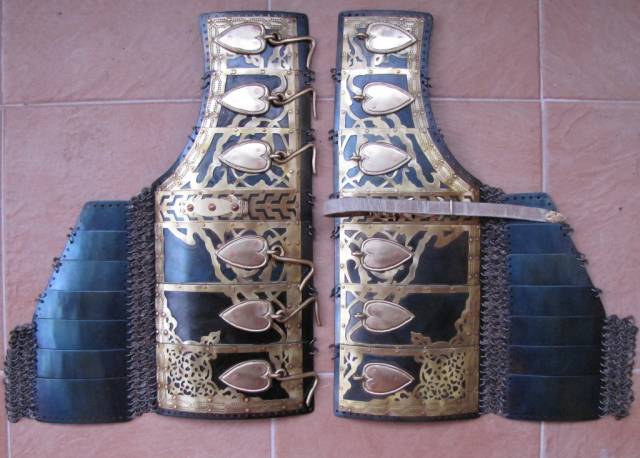

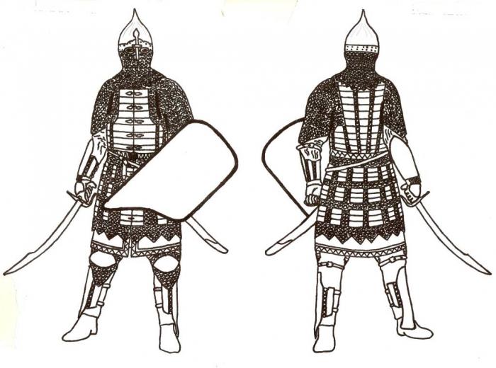

И теперь сборка всех элементов юшмана

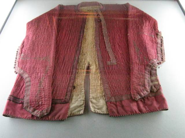

Под такой доспех одевали стеганный халат (иногда укрепленный кольчужными вставками) такого плана
