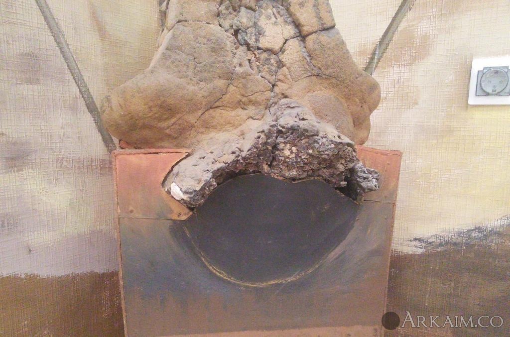

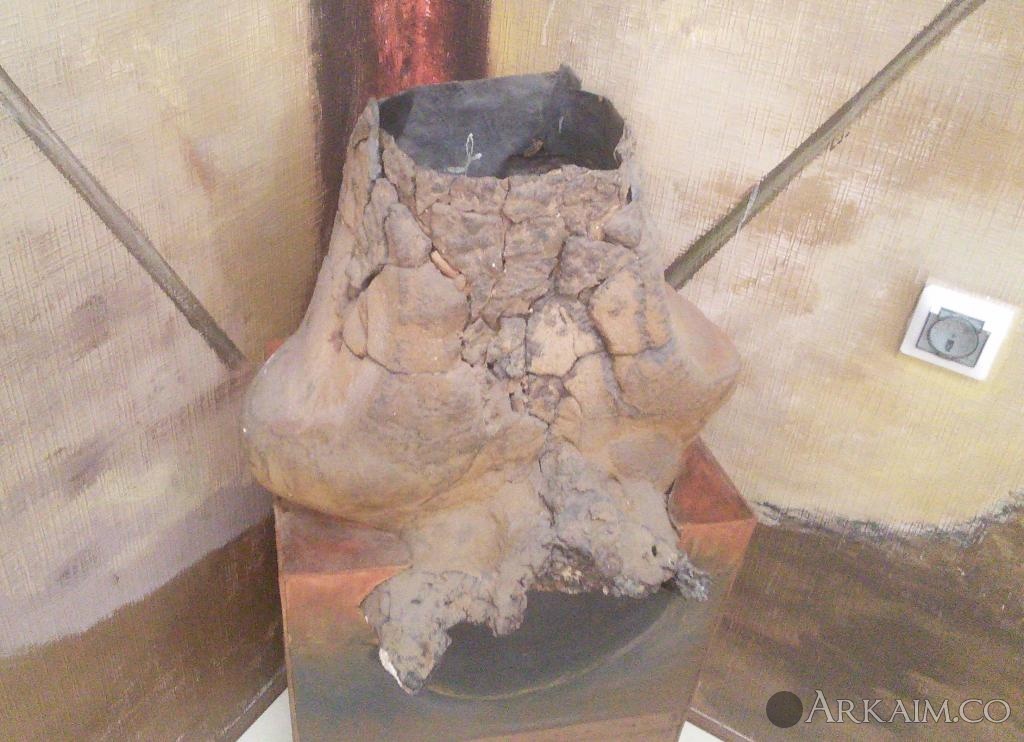

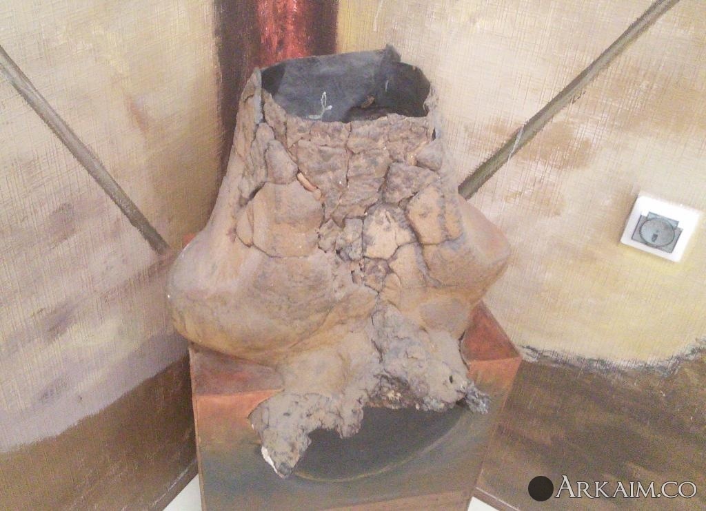

dronav Posted November 3, 2021 Posted November 3, 2021 Конечно этот пример не по меди, а по железу.... Да и фото получилось не очень, сделал его в музее: Глиняный тигель сыродутного горна. В раннем средневековье Салтовцы (Хазары) в таких железо делали. Внизу развал с остатками шлаков/крица..... Ну, а детально, найденные шлаки/крицу у себя, я покажу фото чуть погодя.... Сейчас что-то с временем и разъездами... совсем не получается уделить достаточно время... :(

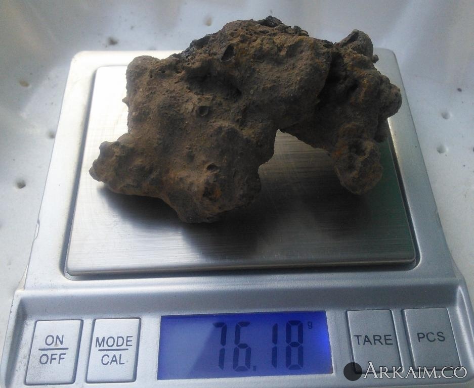

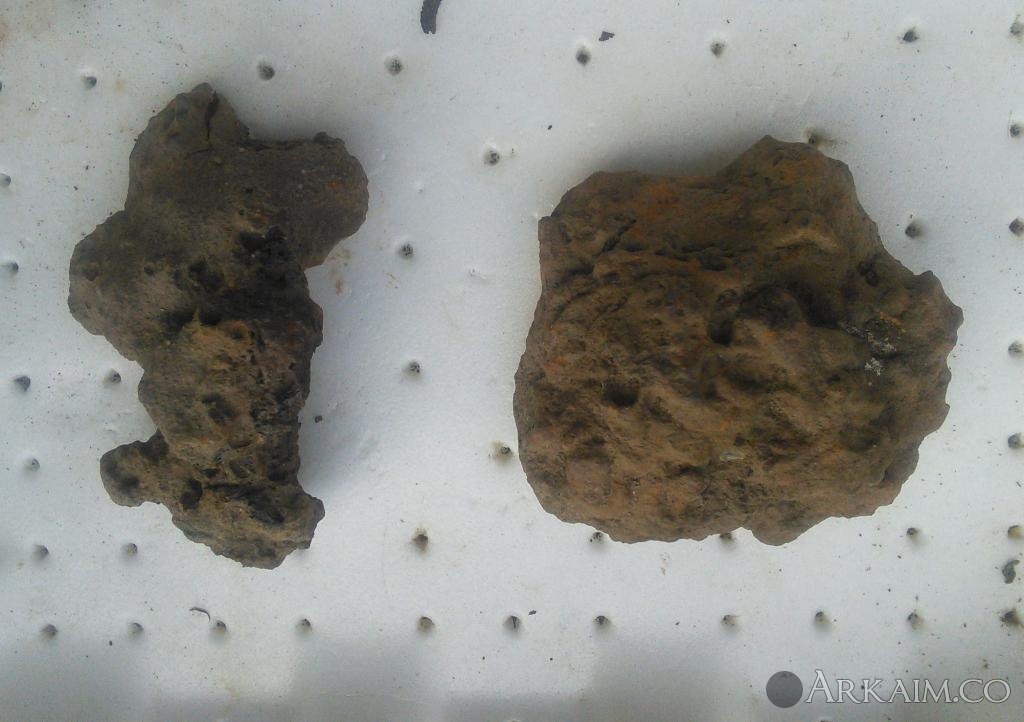

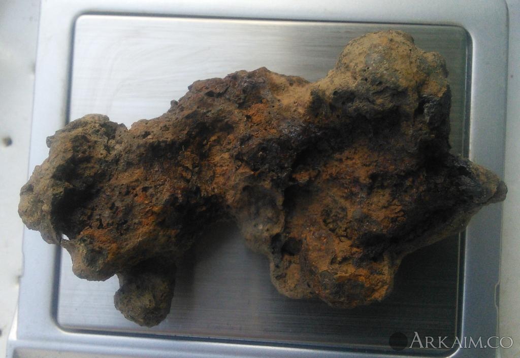

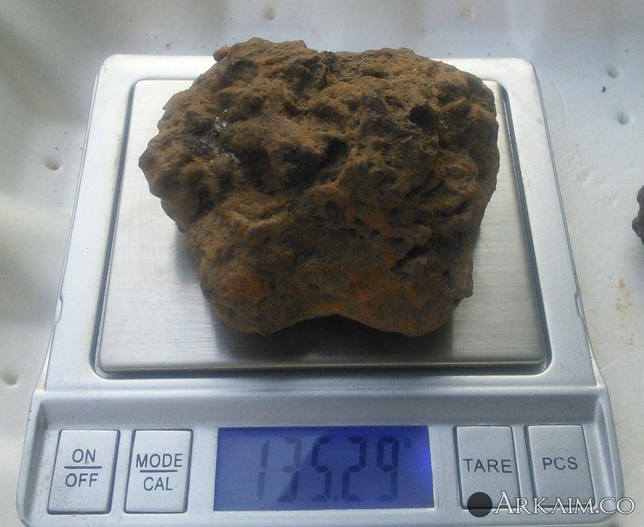

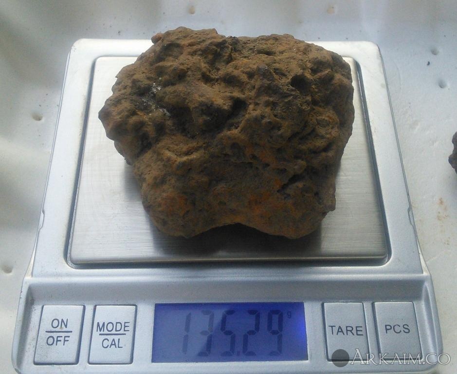

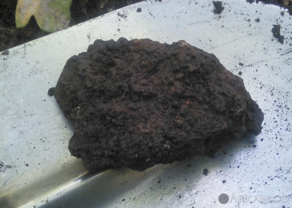

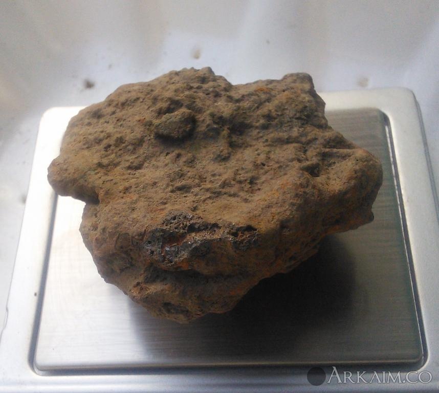

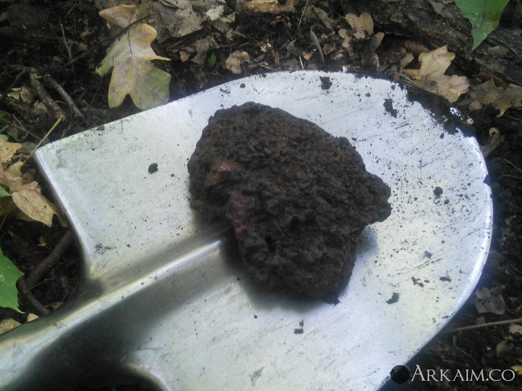

dronav Posted November 10, 2021 Posted November 10, 2021 Вот, немного кричного железа.... с места литейки. По первому общему фото, - слева фрагмент (фото 2-3) на половину состоит из шлака. Справа... (фото 4-5) практически исходное сырье (порция кричного железа) после выплавки/выхода из горна. Но почему-то дальнейшей обработки это не получило. забыли, потеряли....

южный43 Posted November 11, 2021 Posted November 11, 2021 У меня попадались кусочки кричного железа.но между собой соединены кузнечным способом. Позже если интересно выставлю фото.
