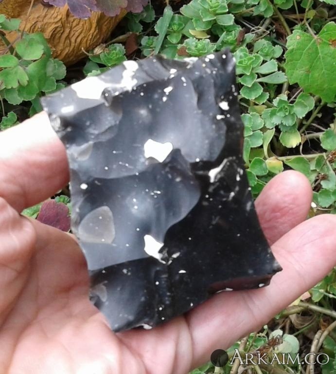

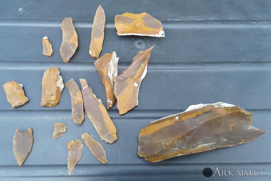

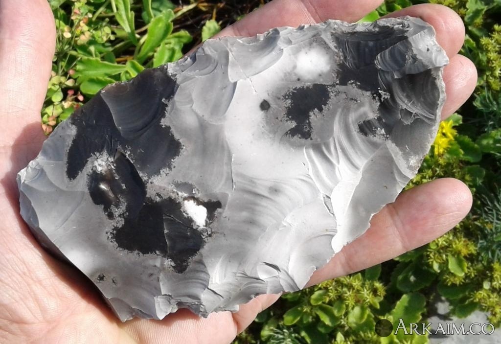

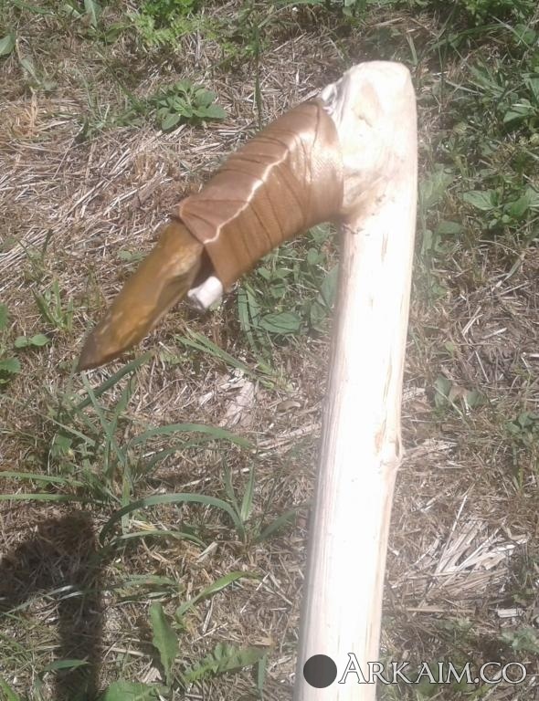

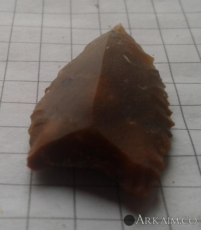

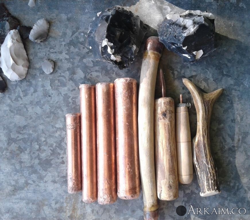

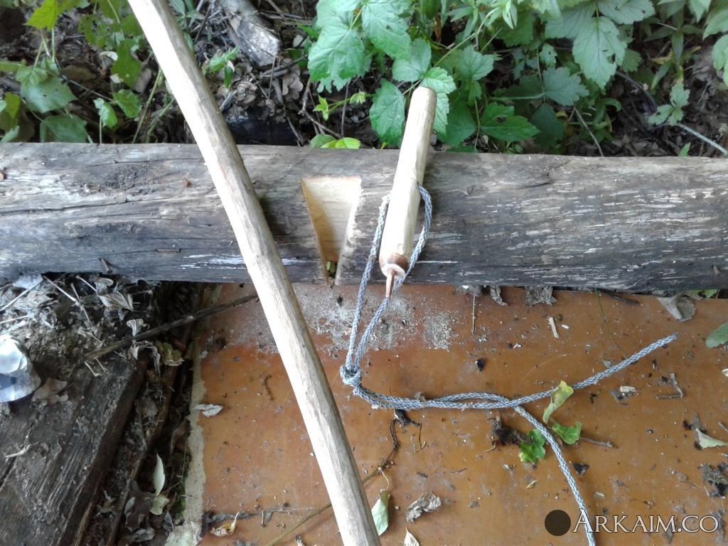

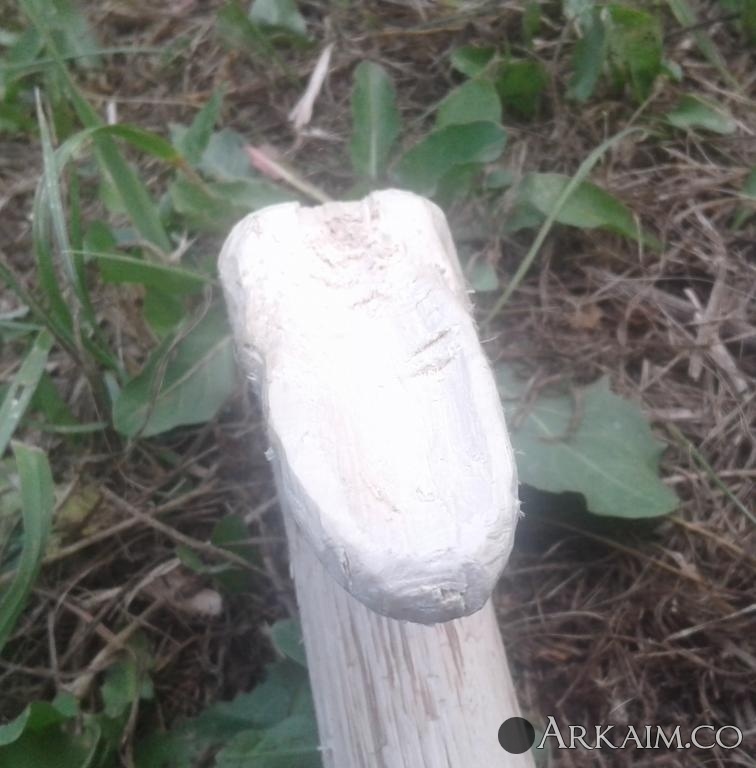

Всем привет!
Мой эксперимент пока не завершен, но чем то поделиться уже хочется.
Тем не менее на пока фак, то что я застрял где то на закате палеолита.

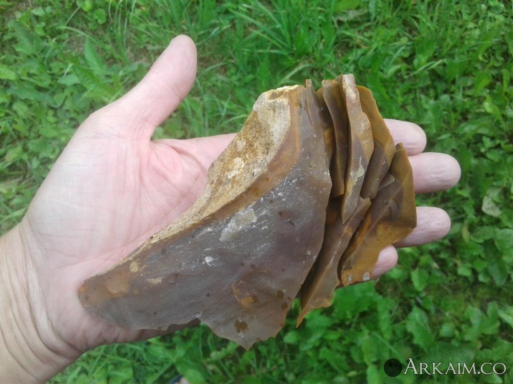

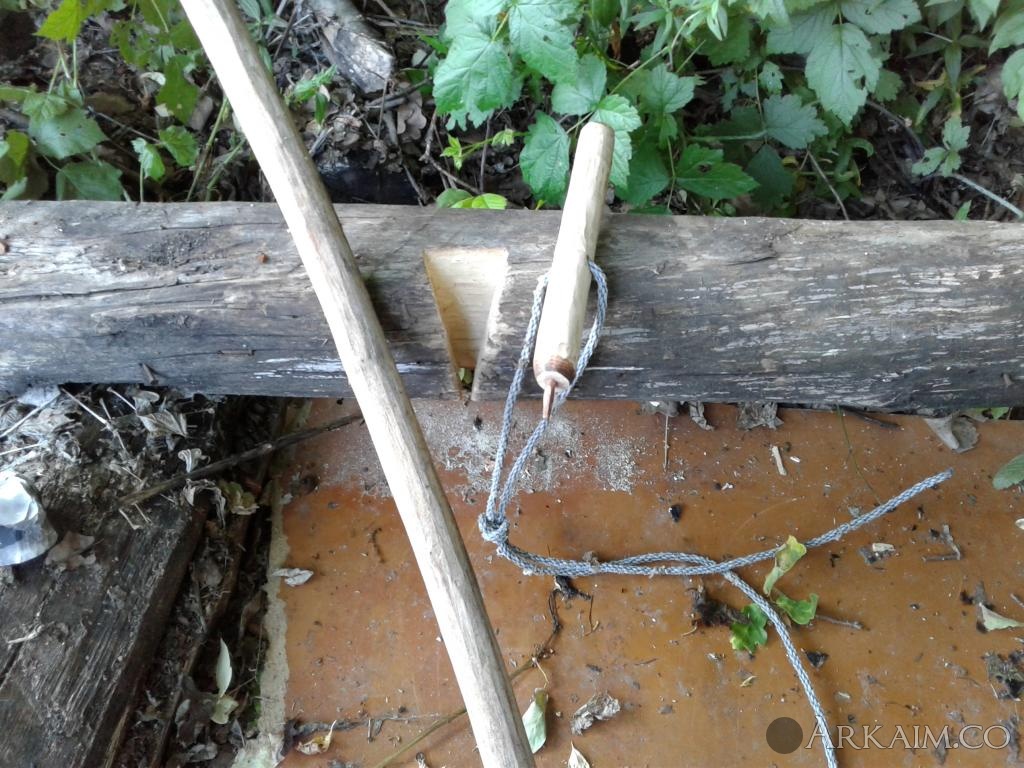

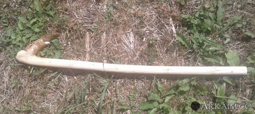

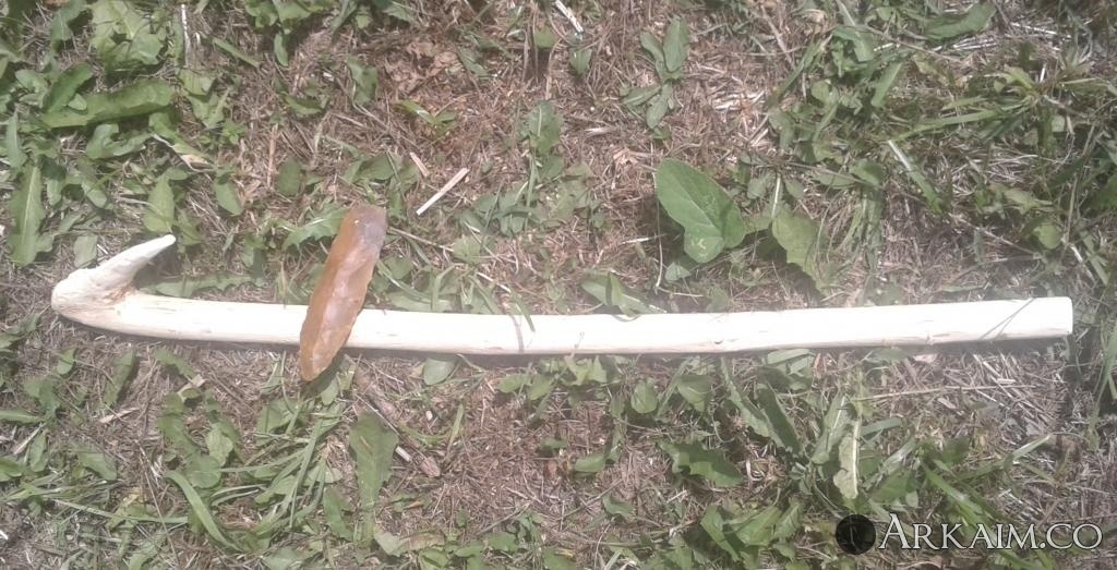

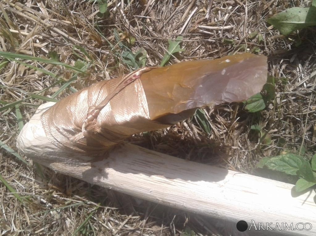

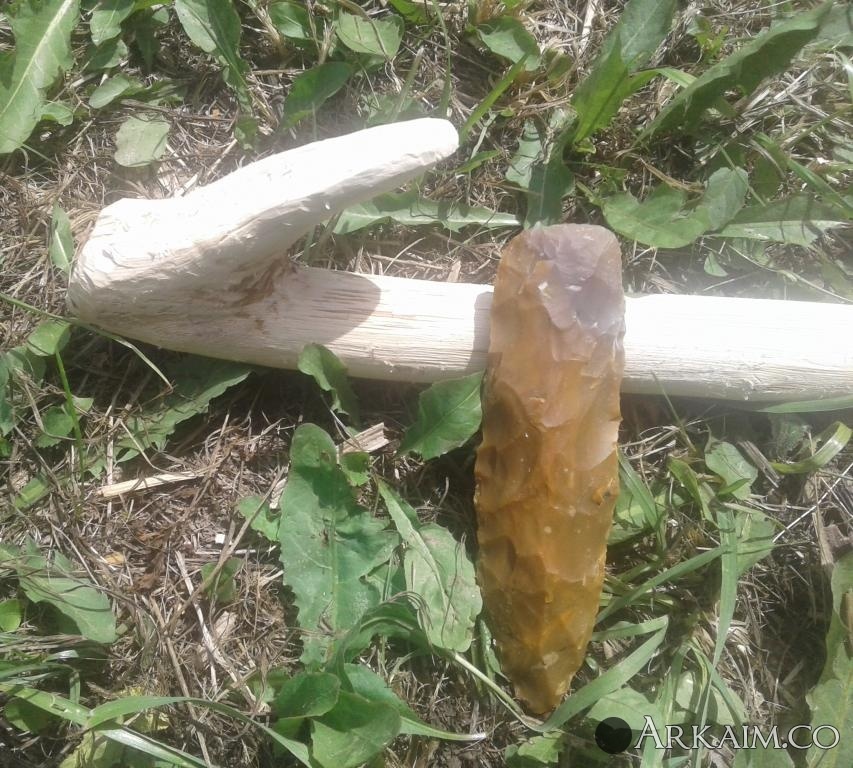

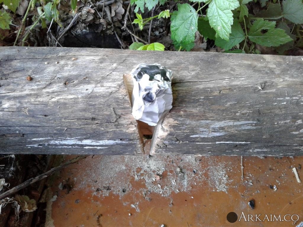

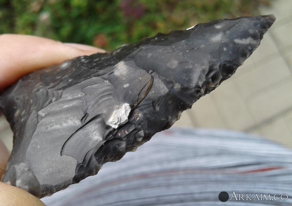

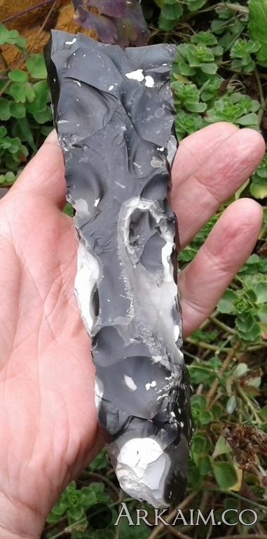

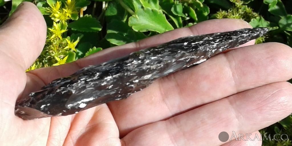

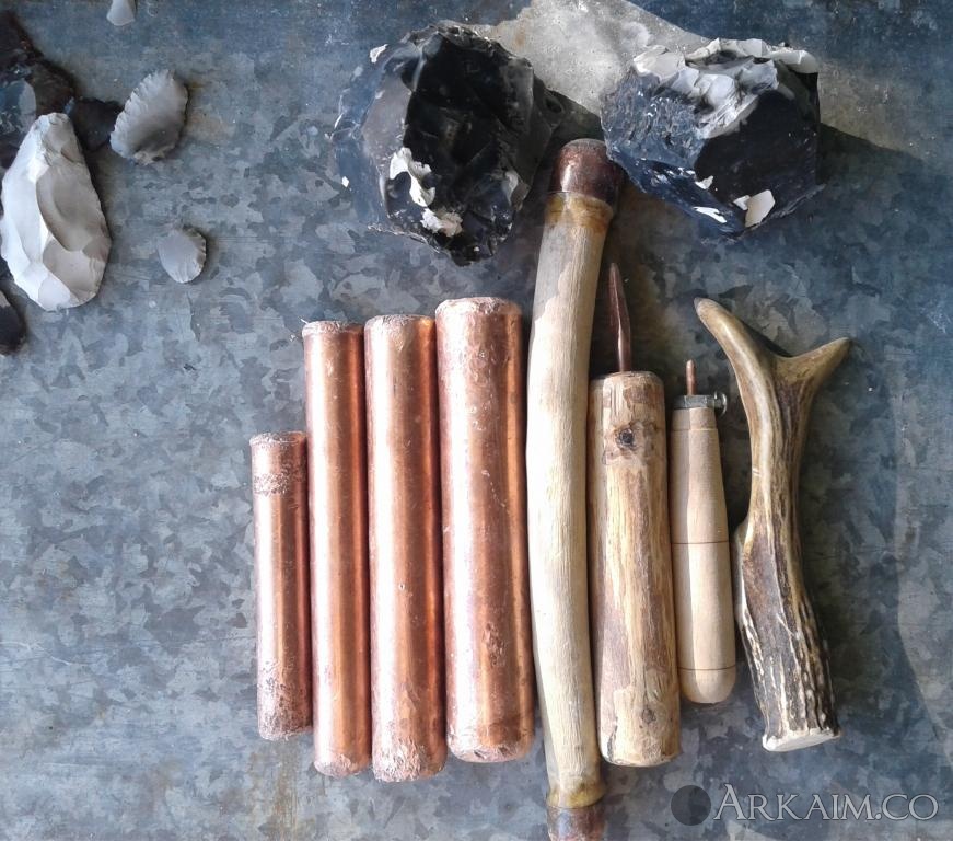

Короче, последняя моя экспериментальная цель это попытаться получить/сделать/отжать кремневые пластинки/отщепы с нуклеуса. С этой мыслью/целью я поехал на меловой карьер за сырьем/кремнем. Далее немного добыл/наковырял его из пластов мела и тут же на месте, за несколько минут (~10-15) сделал пренуклеус. т.е. первичную для этого заготовку. Отбойник первичной очистки, я использовал такой-же кусок желвак/кремень. Ну, а уже дома, в моей каменоломне, где заранее я сваял некую конструкцию, которую частично я позаимствовал у других экспериментаторов, а именно: бревно с треугольным пропилом внутри, где в паз которого вставляется/зажимается нуклеус. Отжимное устройство сделал упрощенное. Это одна палка - боек, где с торца вставлен 10мм медный пруток и слегка заостренный проковкой. Так же с боку этой палки-бойка просверлено сквозное отверстие, через которое продет жгут. В процессе на этом жгуте выставляется нужное расстояние и завязывается узел т.е. делается петля, в которое продевается вторая палка/отжим/рычаг.
В итоге: Одной рукой палкой-бойком выставляю сверху острием на край нуклеуса, а другой рукой использую палку-рычаг, продетую через петлю и подсунутое под бревно. Далее удерживая все это... давлю рычагом вниз, и с нуклеуса слетают отщепы.
Жаль, что многих последовательных фоток нет, но в итоге.... спустя пару первых сколов, мой эксперимент потерпел неудачу. Заостренный медный пруток изогнулся, а пренуклеус треснул и разломился по диагонали пополам. На этом... все у меня приостановилось. Конечно, можно было сделать/попытаться еще, но уже вечерело, меня жрали комары.....а вскоре, на след. день, я просто уехал, оставив все это на потом.
В будущем буду пробовать еще, с усилением и доработкой всего остального.
П.С. Ну, а пока: - Мезолит и Неолит мне только сниться!
СПС за внимание!

Опубликовано 09 Июнь 2019 - 08:13
...ну вот уже получилось....а ведь раньше и этого не мог.... ;) ......работаем дальше....

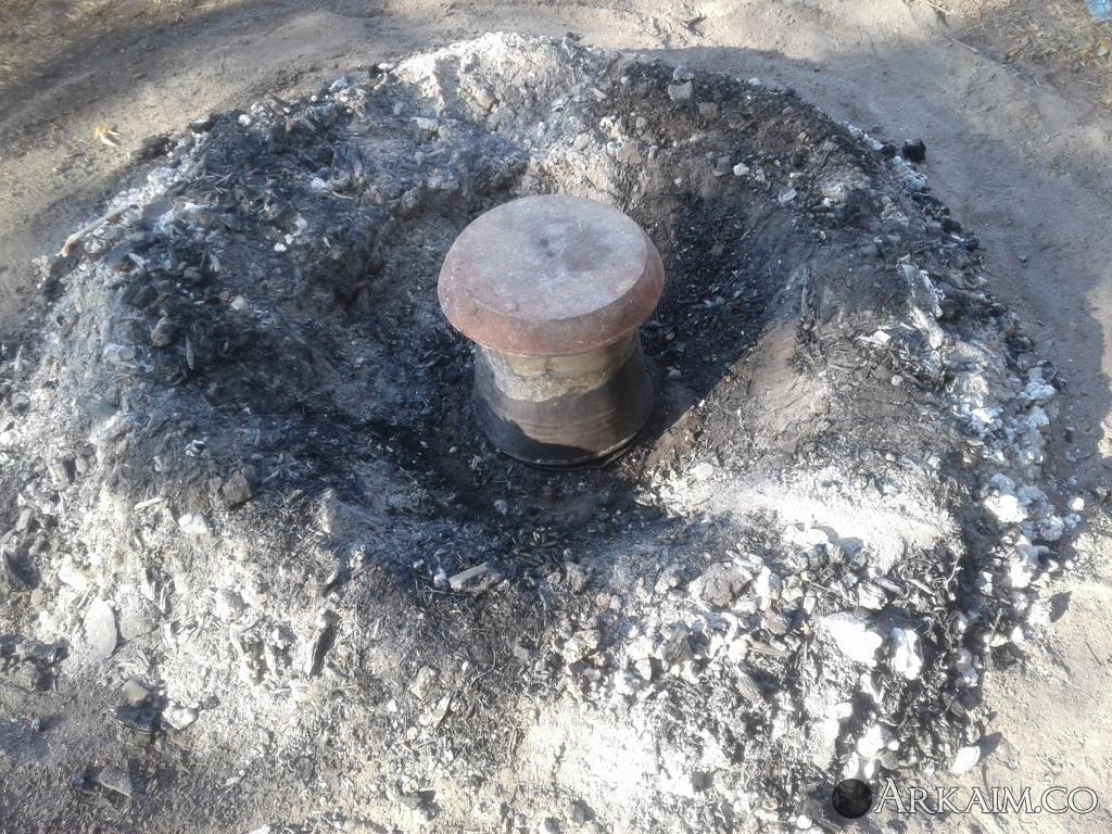

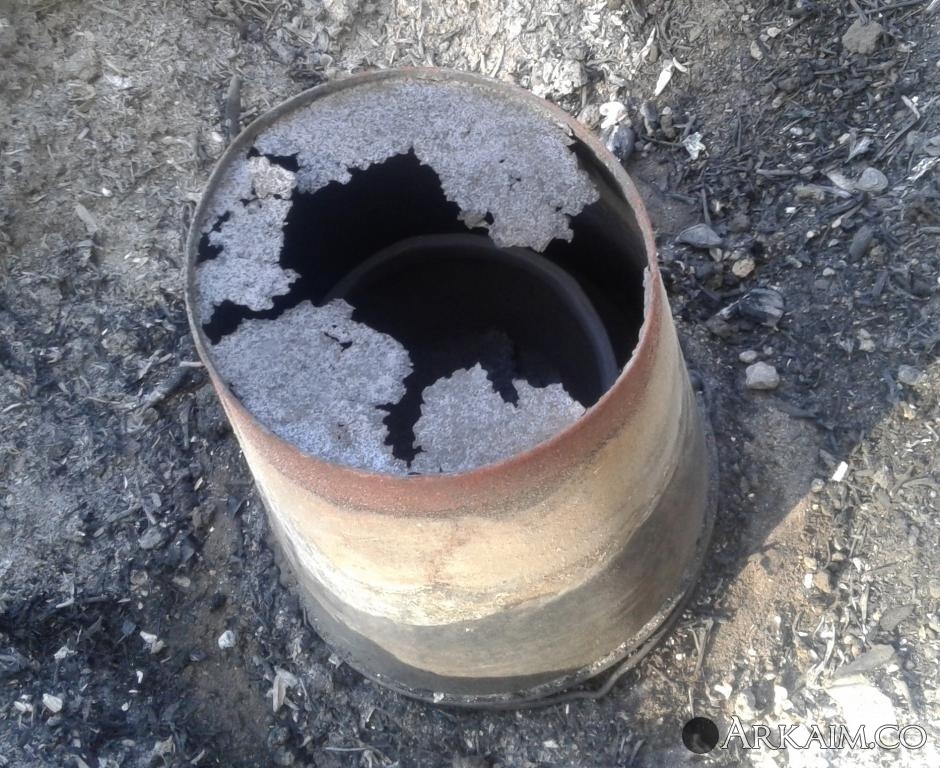

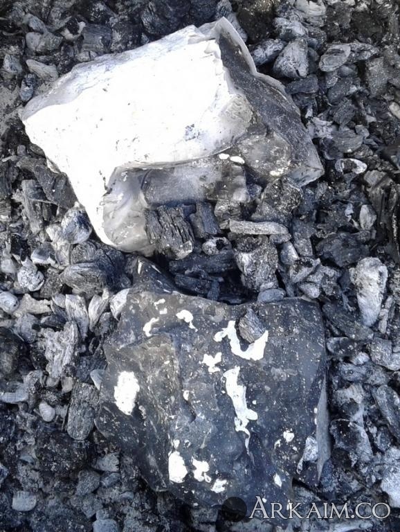

Опубликовано 29 Июнь 2019 - 22:42
Hi there!

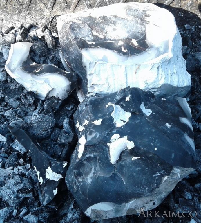

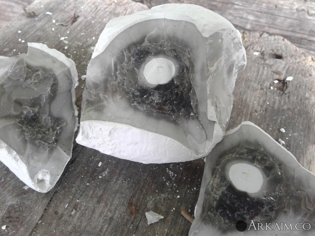

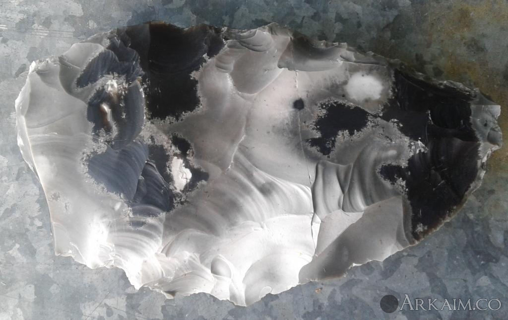

В течение этого месяца, я немного экспериментировал с кремнем, а это все.... что я немного вдохновился от худ. рассказа, где по типу, что бы получить/сделать ретушь, то кремневую пластинку необходимо хорошенько прогреть, где на ее край просто необходимо капнуть водой. ), + так же по рассказам/рекомендациям других практиков "кремнерезов", что кремень необходимо прогревать для последующей и лучшей его послушности в обработке. (все же температуру предлагалось делать не особо высокую, но я же сделал больше......)
Так вот, попробовал сделать и то и другое и у меня получился такой результат:
1-е.  Грел пластинку на раскаленных углях, потом на край капал водой (пытался делать это раз ~15), но, как в рассказе...., сделать ретушь не получилось, за исключением сплошной трещины и с полным расколом пластины. Вероятно это все произошло из-за резкой перемены температуры.

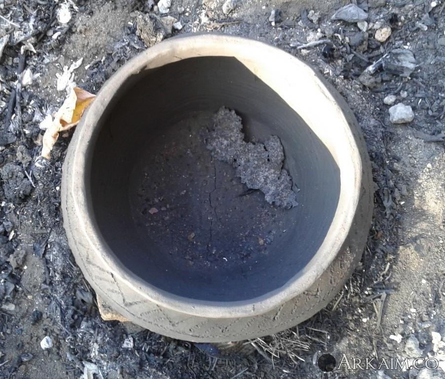

2-е  Прогревал куски кремня на остывающих в мангале углях. Держал кремень в углях около 30 мин. (Таким образом опыт проводил два раза) . В процессе нагрева, куски желваков трескалась, какие-то даже напополам. Потом... как все остывало, я пытался их обрабатывать/колоть. Так вот, этот прогретый кремень вообще стал непредсказуемым. т.е. он не кололся как нужно вообще. Я бы сказал он просто крошился на мелкие гранулы/фракции.(см.фото)
До этого, один из наших... форумчанин 3JG3 показывал отбойник, где его гранулированный вид был очень похож на результат моего опыта.
В итоге: на основании этого...- полагаю, что древние.... если и грели кремень, то возможно только с целью, или предполагая, что он будет только крепче, и готовили его для отбойника. ну, или... что то в этом роде.... т.е. ударным орудием.
П.С. Завтра, у меня тут.... планируется bbq, и снова в очередной раз, это уже будет в 3-й..., я специально кину подходящий кусок кремня в мангал, что бы потом/после... поработать им как отбойник, + сравнить его с простым, не прогретым... и проверить, что будет крепче!?
- а на пока все.
Продолжение следует.

Есть неплохой фильм "Кукушка". Там один из героев грел камень(гранит), чтобы освободить штырь удерживающий его кандалы. Он знал, что при нагреве и резком охлаждении порода трескается. А Вы дальше продолжайте проверять..... Есть народная мудрость, для каменки в баню годятся камни которые родились в огне, - гранит, базальт и т.д. Осадочные (генезис кремнистых пород - осадочный) разлетается на мелкие куски если плеснуть на них водой, а бывает в костре и без воды. При нагреве появляется куча микротрещин, естественно меняются физические свойства породы, отнюдь не в лучшую сторону в плане прочности.

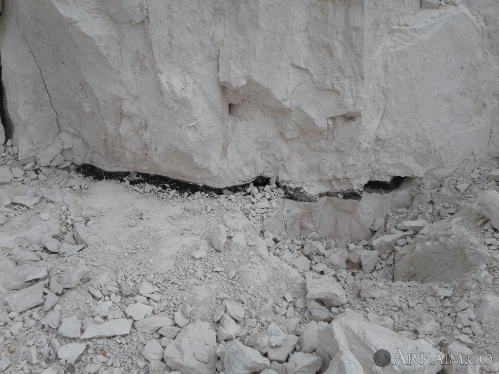

Поищу в архивах статью из сборника 60 -го о каменных мастерских под Уразово и Принцевкой. Я в прошлом году искал одну и не нашел (время будет, - поищите). С привязкой раньше было туго.

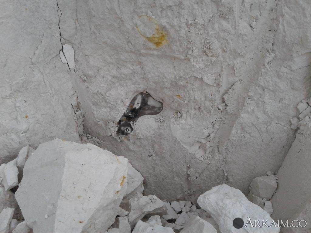

Кстати, эти археологические разведки проводились с целью выяснения мест, откуда поступал черный меловой кремень на Костенковско - Борщевские стоянки. Выяснили, - с меловых отложений бассейна реки Оскол.
dronav , Gaz , Yorik

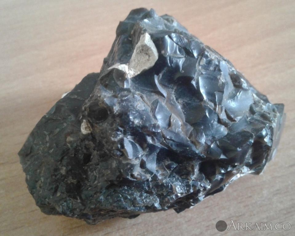

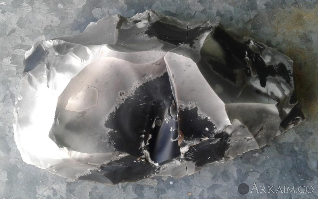

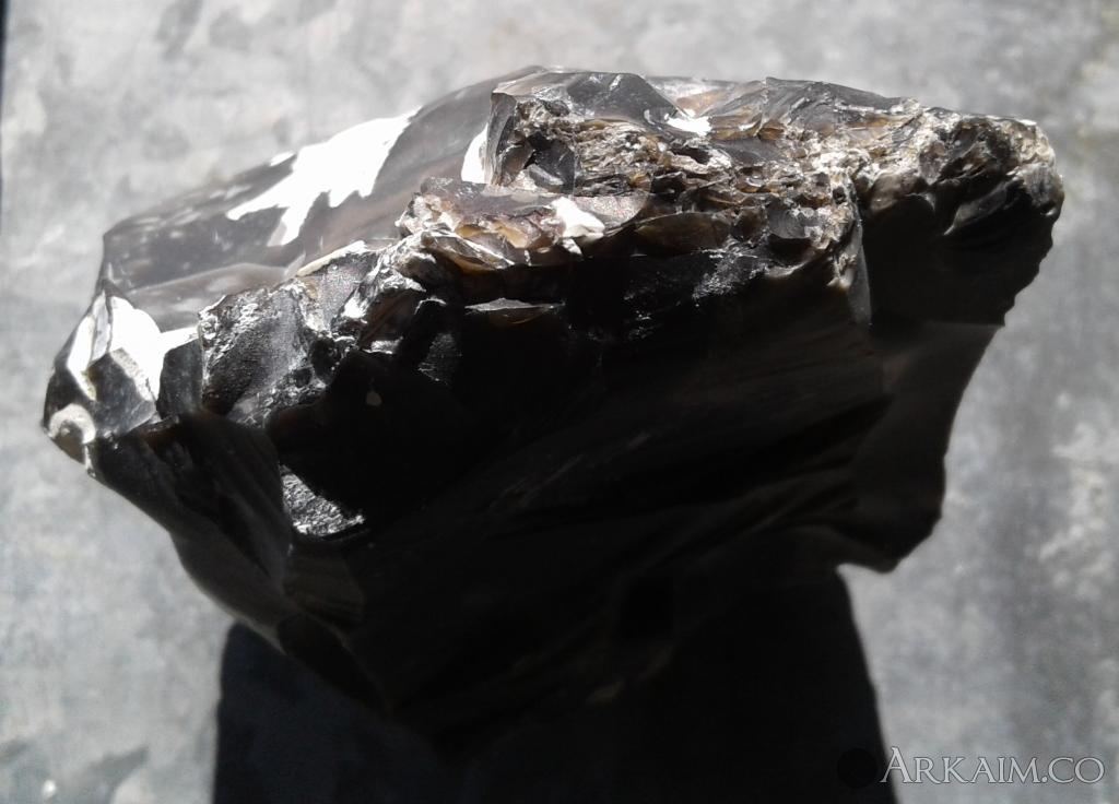

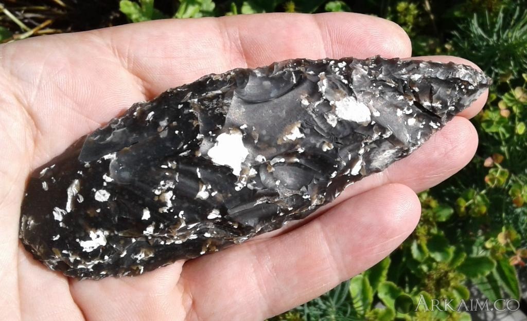

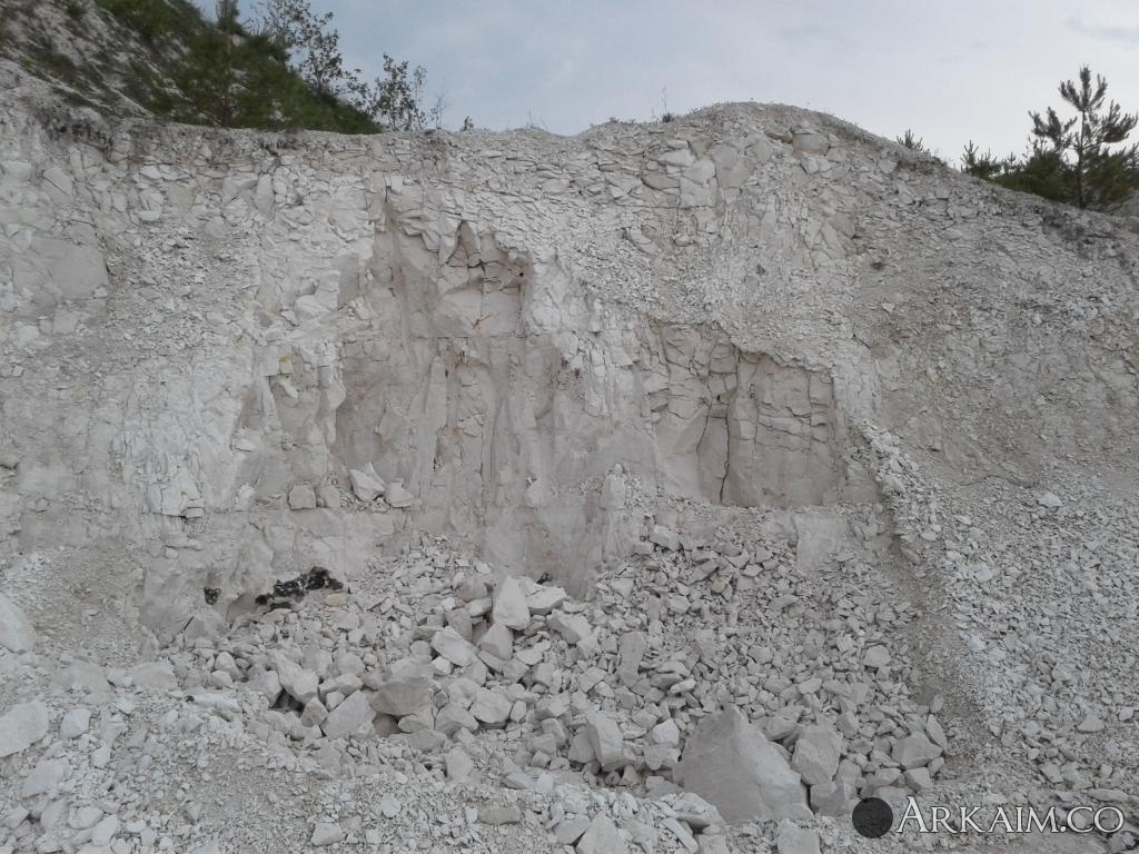

#15 Вне сайта   dronav

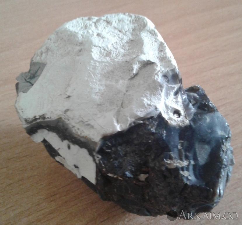

Опубликовано 06 Июль 2019 - 08:26

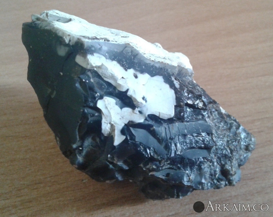

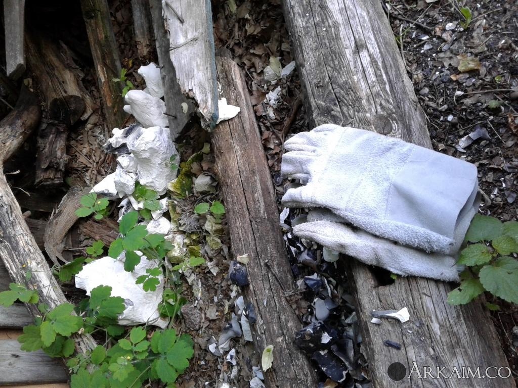

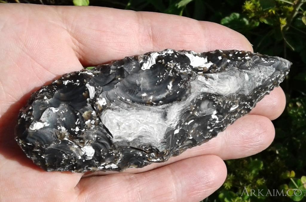

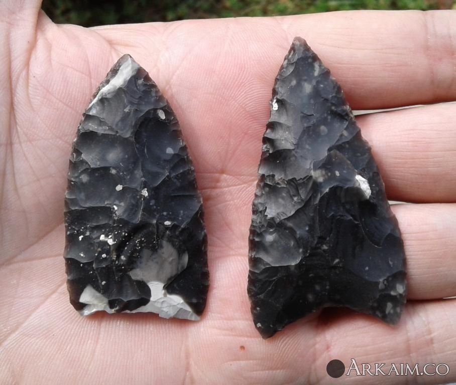

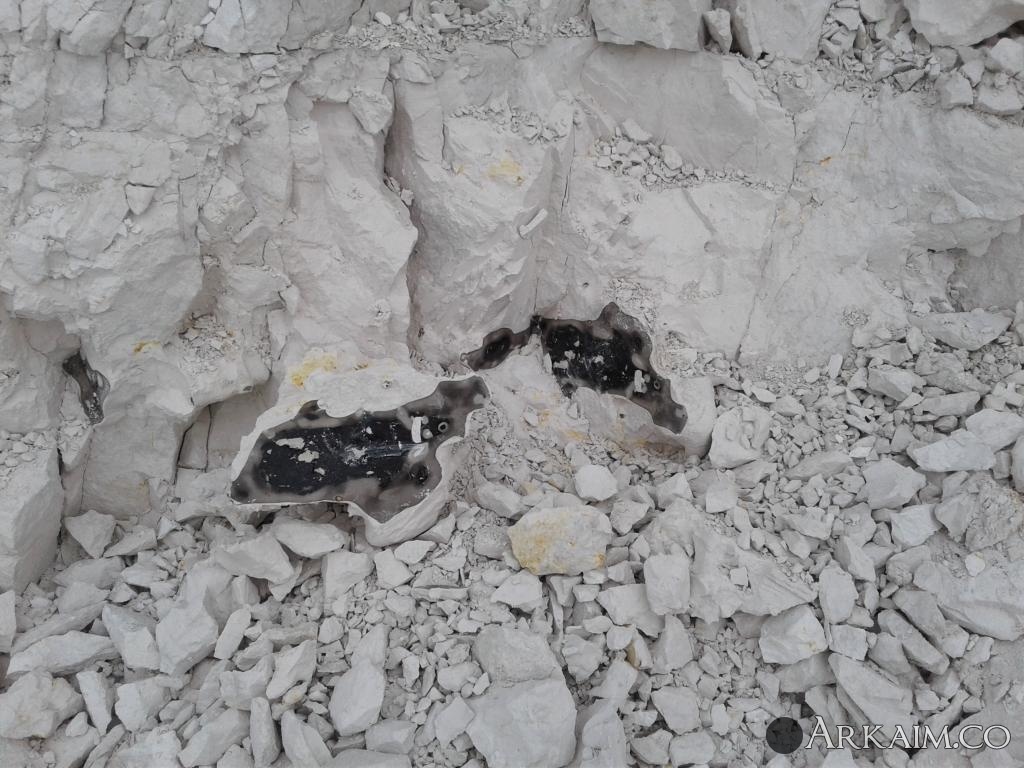

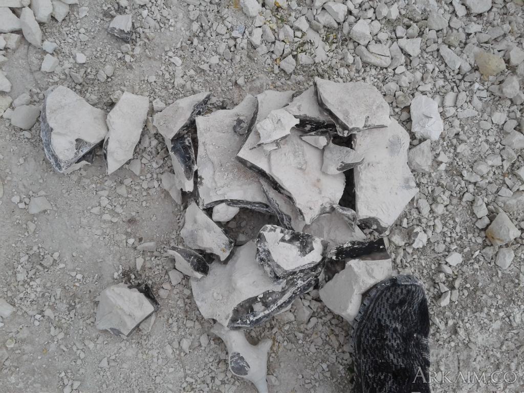

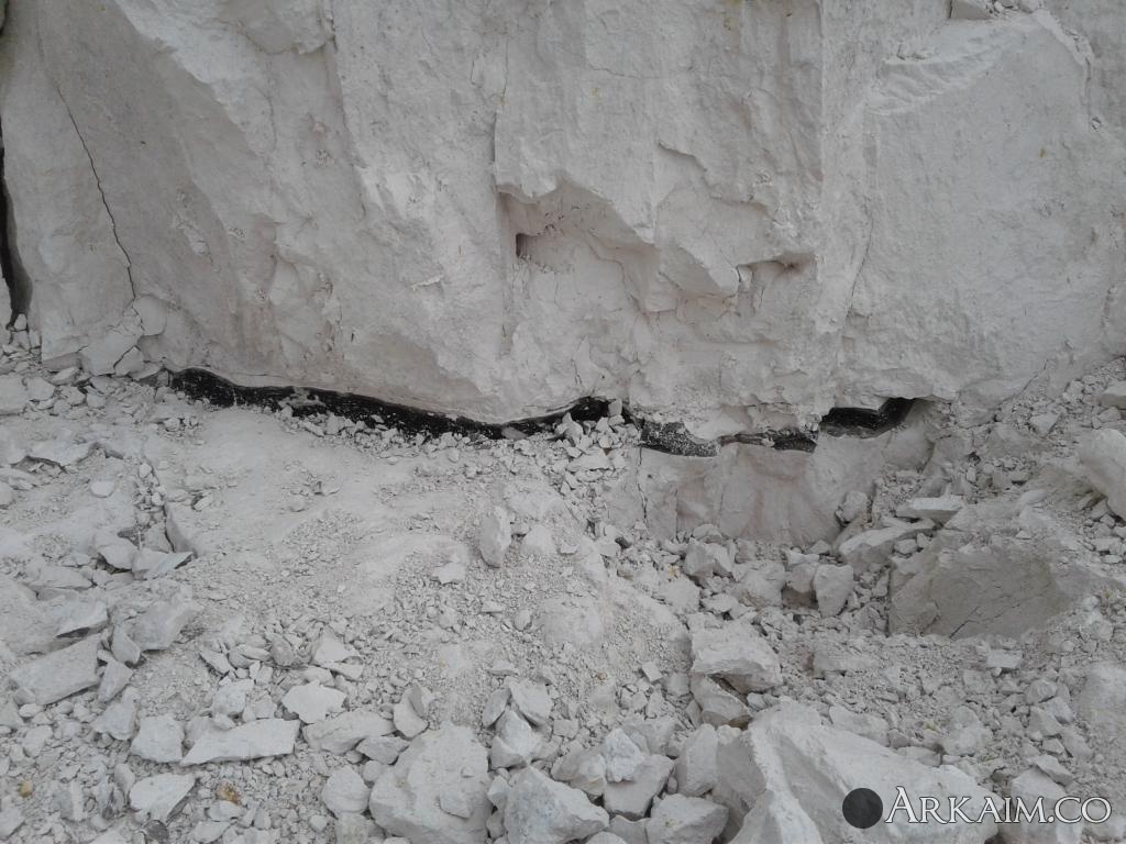

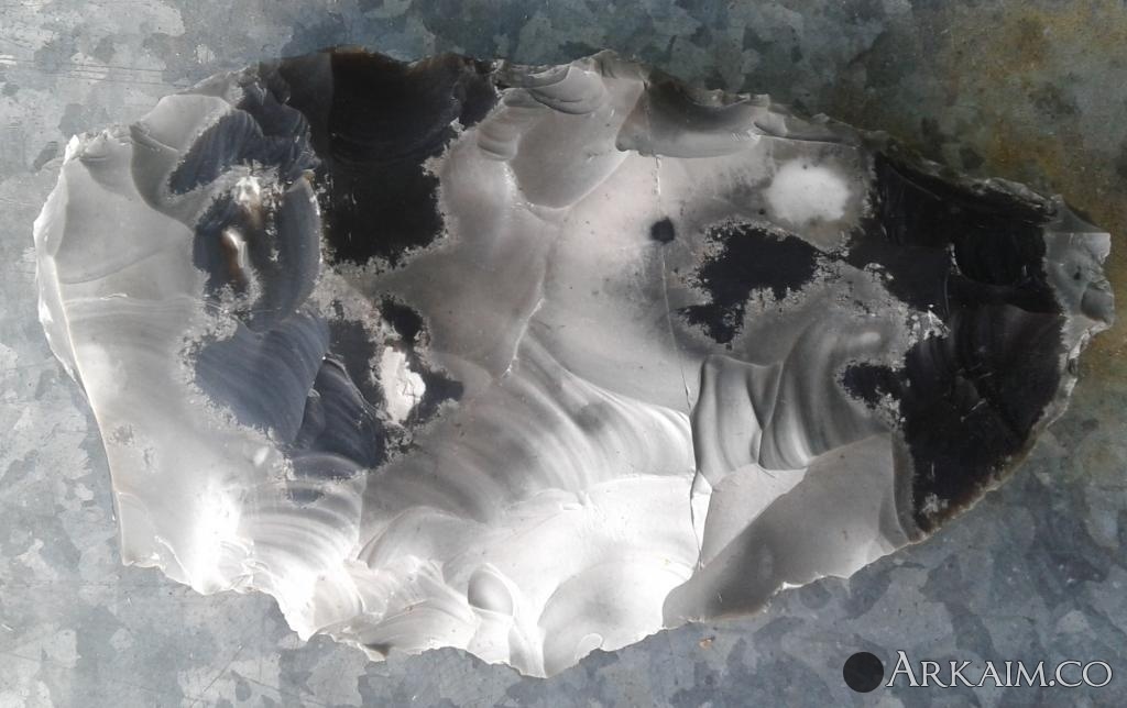

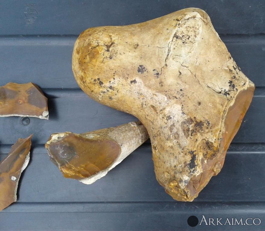

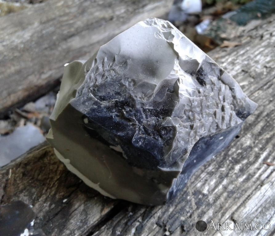

Отфотал я тот кусок, что нашел на месте кремневой стоянки и сдал вместе с остальным краеведам.
Да, по моему мнению он был подвергнуть температуре поскольку, об этом говорит его гранулярно-растресканная структура/вид. А если присмотреться ниже (фото 1(2), то на краях/углах видно, что им что-то колотили, где есть присутствие мелко-дробленой-структуры.

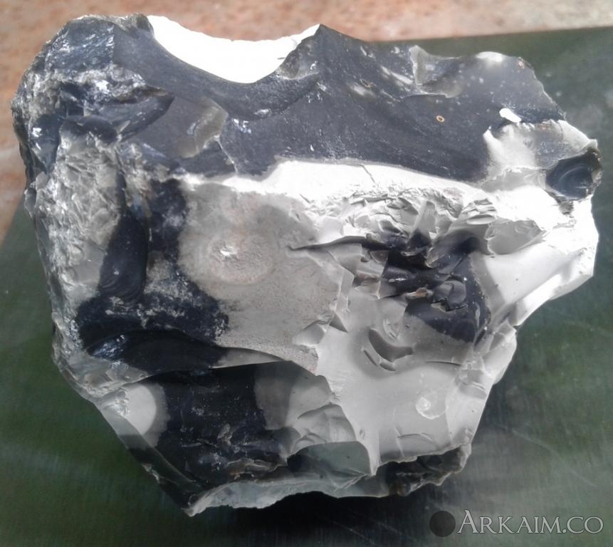

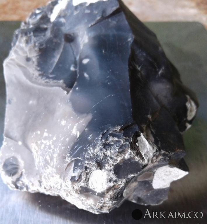

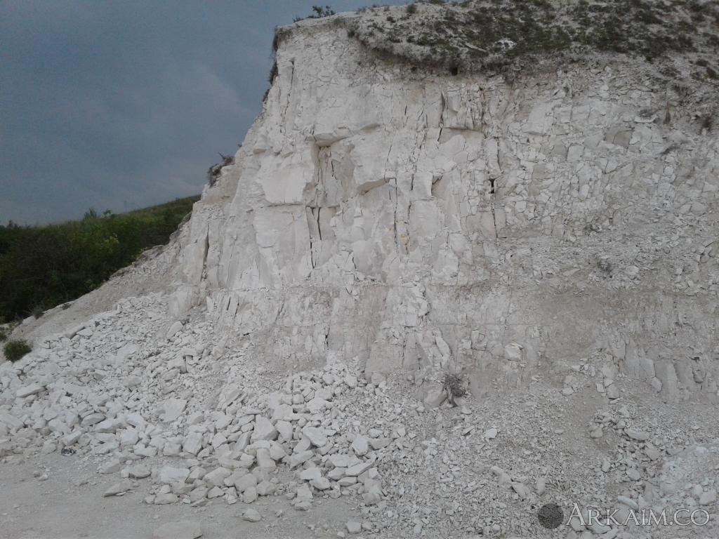

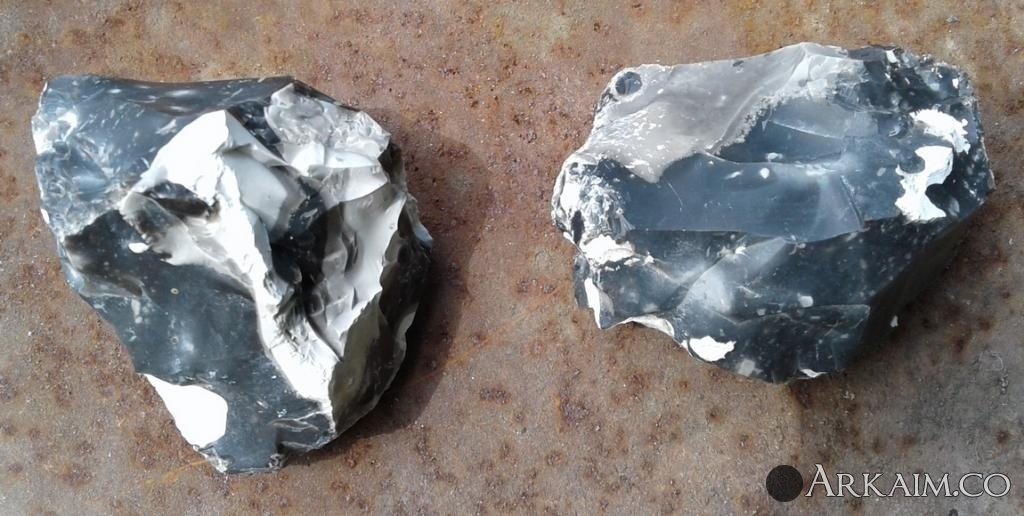

#16 Вне сайта   dronav
Опубликовано 06 Июль 2019 - 08:57

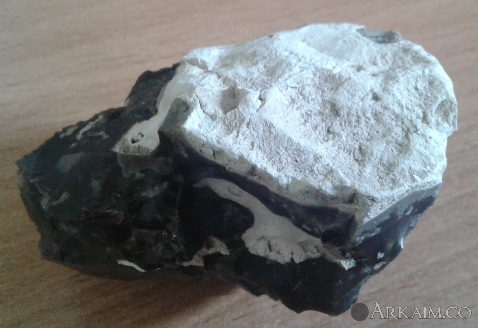

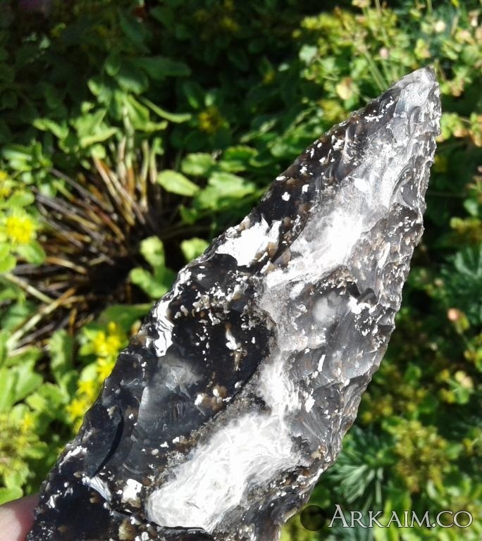

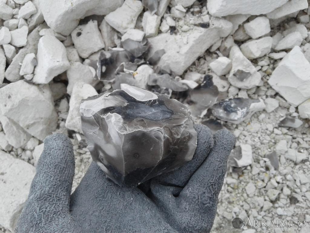

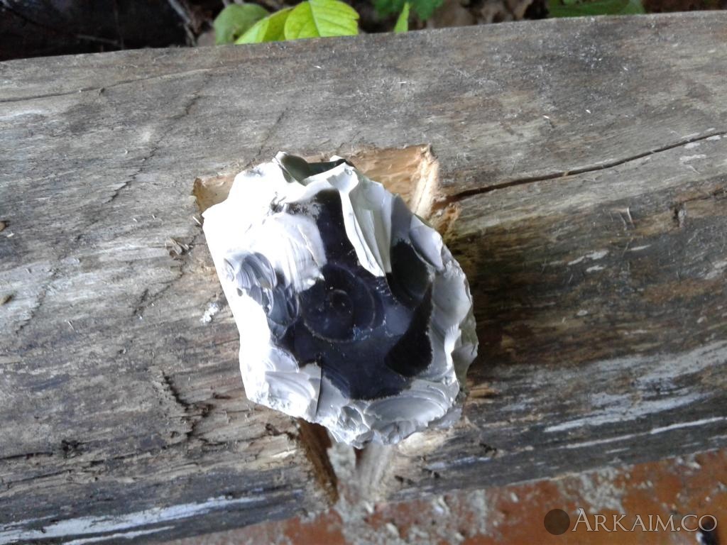

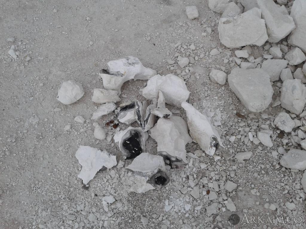

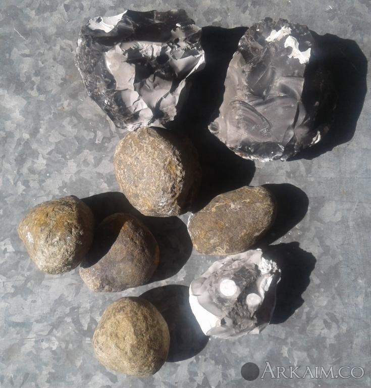

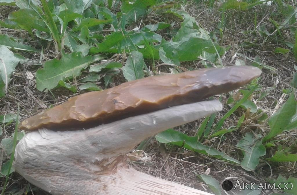

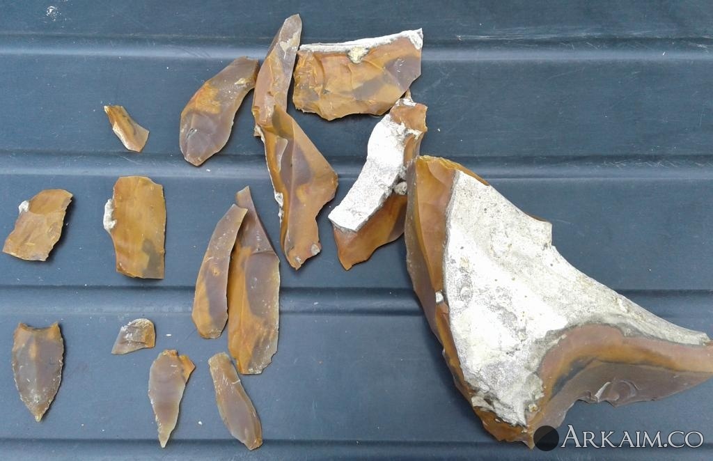

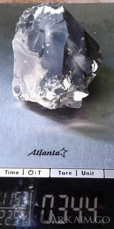

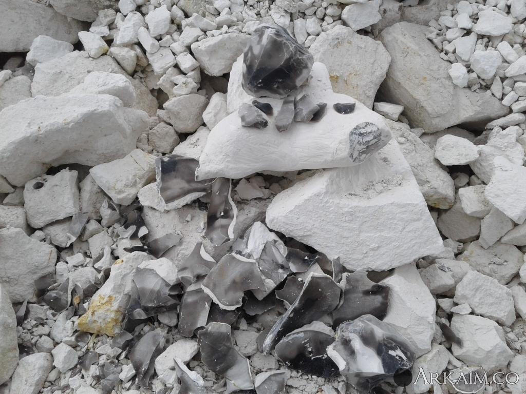

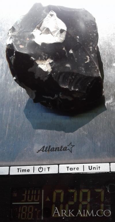

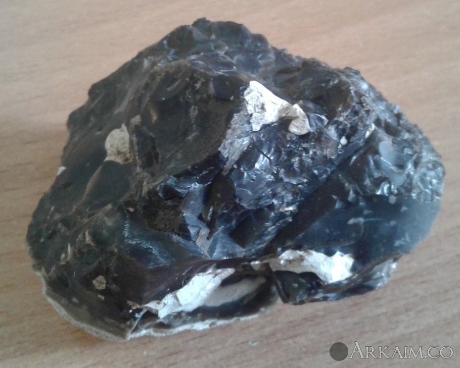

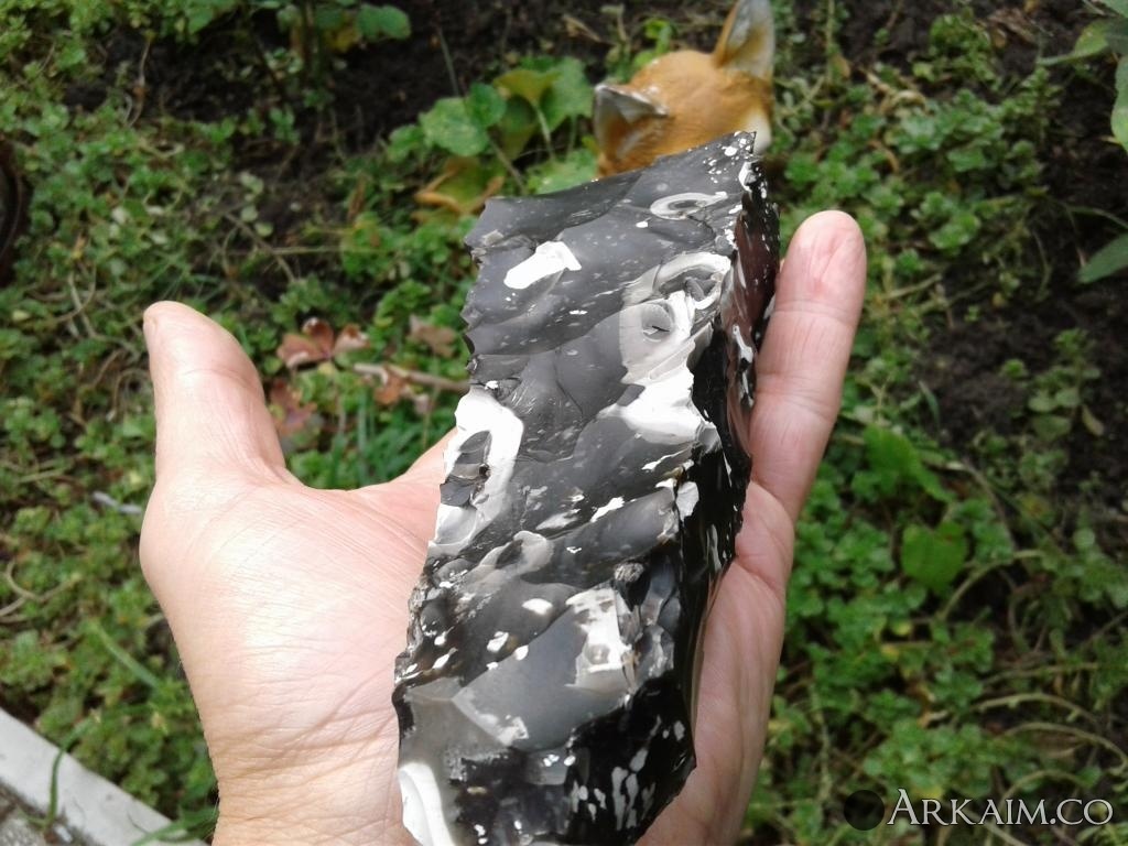

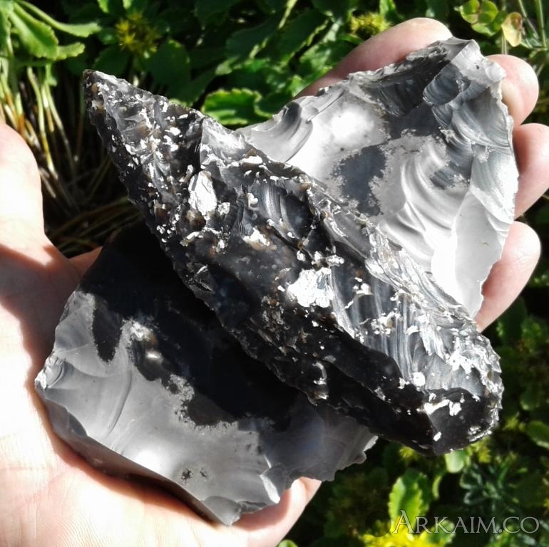

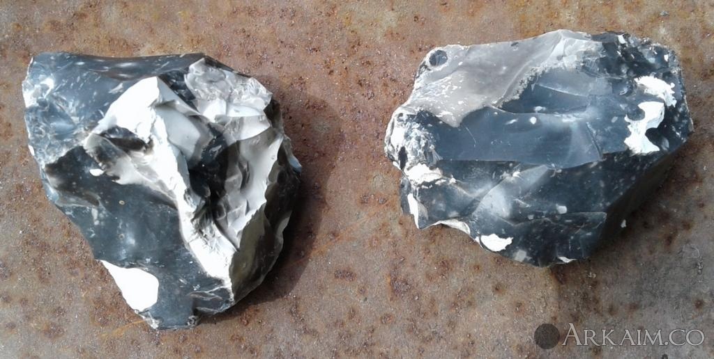

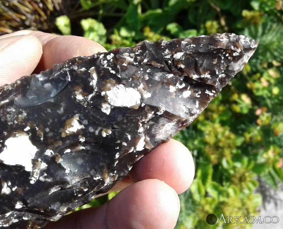

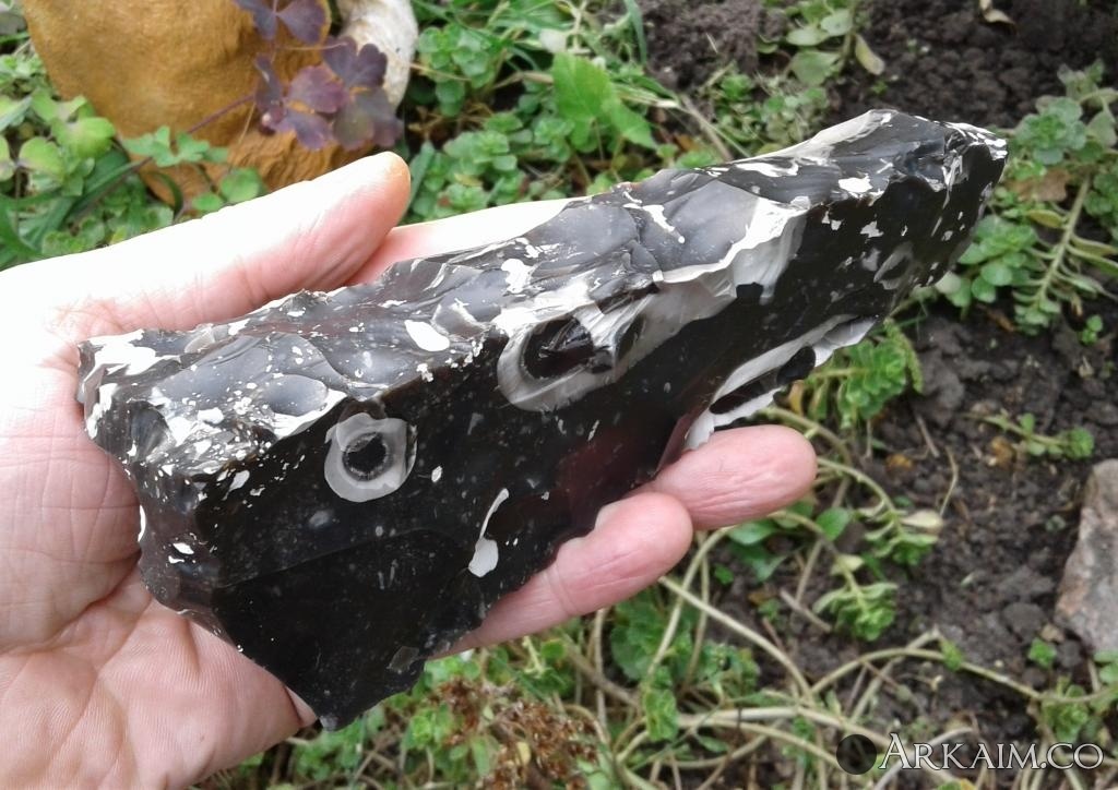

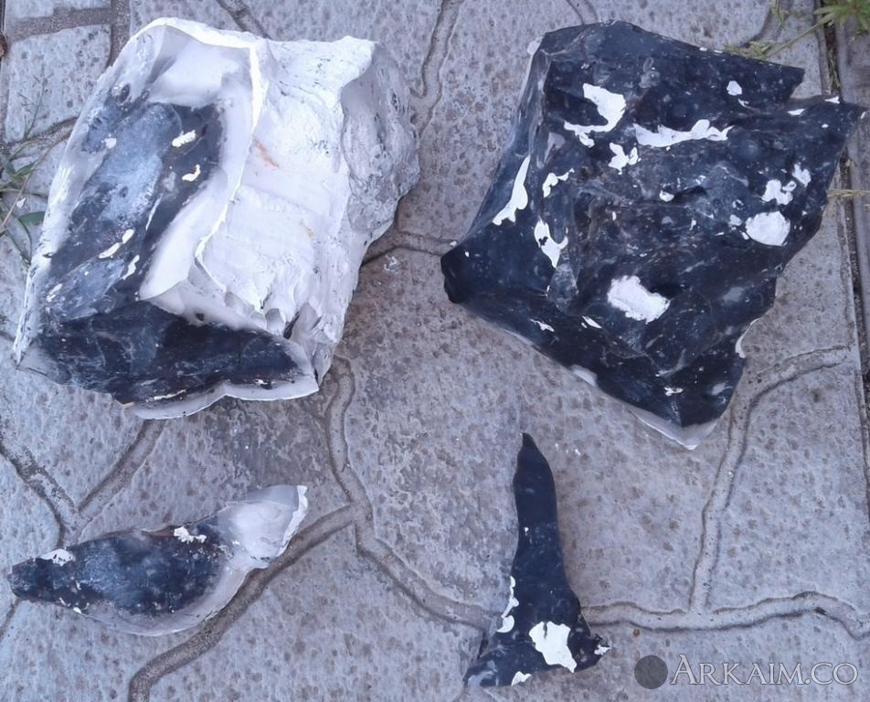

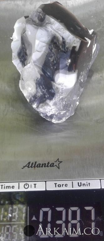

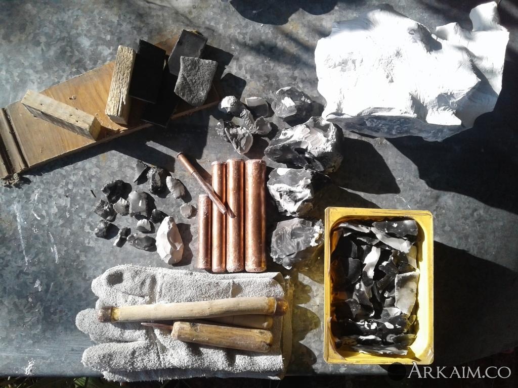

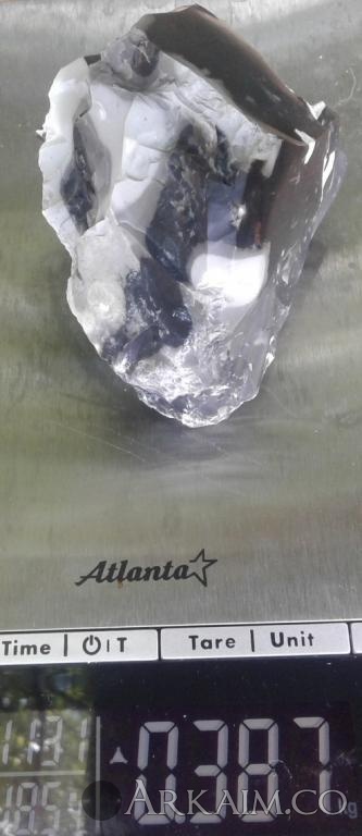

Теперь непосредственно сам эксперимент с прогретым и не прогретым кремнем, что бы выяснить - Кто из них будет более выносливым и устойчив к износу.
Для начала, я кинул в мангал пару кусков желвака. это на всякий случай если они растрескаются и итоге будет нечем проверять. Нагревать начал постепенно, сначала положил их с краю, а потом уже полностью в раскаленные угли. фото 2(1) и 2(2)
После прогрева, они все же немного треснули и с них сошло по сколов. фото 2(3)
Далее я взял один более подходящий (черный) и начал им обрабатывать конкрецию желвака/кремня.
Чет так увлекся, что забыл сделать замеры т.е. взвесить кусок, это для общего понимания, насколько он истощится от ударов. фото 3(1) и 3(2)
Так же, для сравнения, взял еще один желвак/кремень, но уже не прогретый, немного им постучал и после тоже взвесил. фото 4(1) и 4(2)
+ фото №5 где два рядом разных для общего вида. (прогретый -слева и не... -справа)
Изменено: dronav, 06 Июль 2019 - 08:59

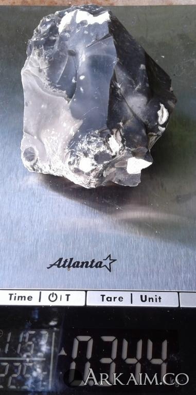

#17 Вне сайта   dronav
Опубликовано 06 Июль 2019 - 10:07

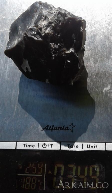

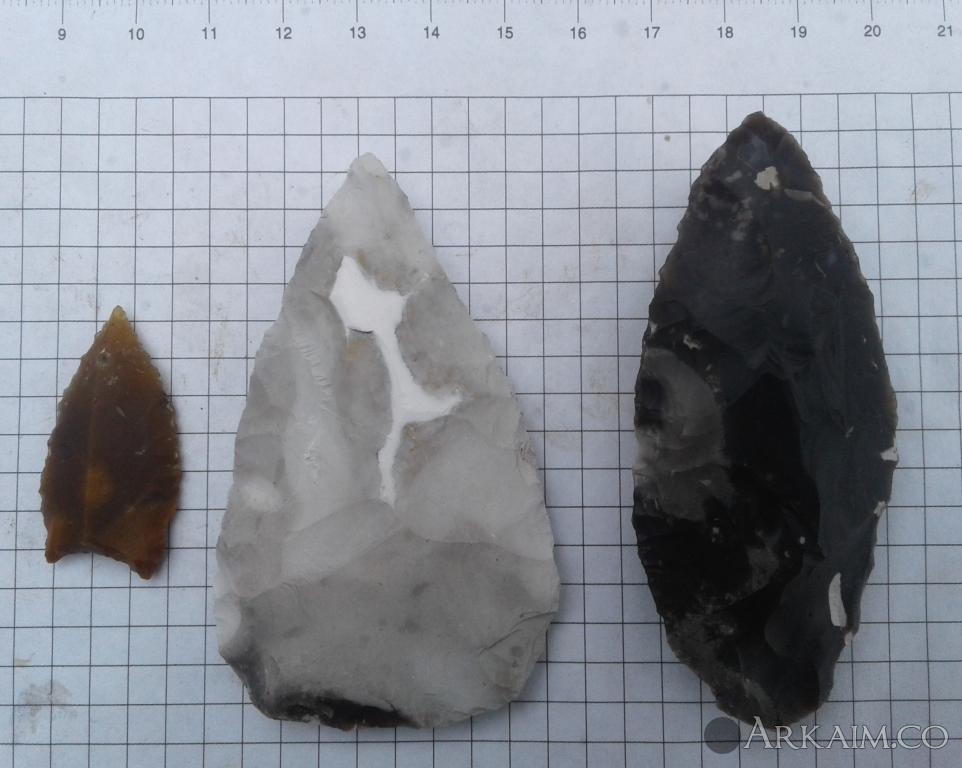

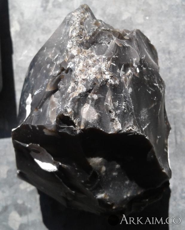

Короче, начал посменно работать отбойниками, подвергая их нагрузкам и износу. Походу кроша ими всякие разные куски кремня, и пытаясь сделать из них хоть что-то, или просто сбить пластинки, которые после можно было применить для других изделий. В итоге. более мелкий материал закончился и я взял тот желвак, который пытался колоть в начале всех взвешиваний, и далее начал задавать/делать ему форму, для получения ножа/копья...
В процессе дела, пока я посменно работал этими отбойниками, я заметил, что прогретый был более стойкий, чем не прогретый. Прогретый если и крошился, но по чуть чуть, а не прогретый крошился пластами, даже иногда с него слетали пластины, которые я откладывал для последующих изделий. Далее я попросту откинул простой отбойник в сторону, и остальное дорабатывал прогретым. Все шло хорошо до пока.... что я по своей неосторожности и неопытности, я начал сбивать бугор/шишку и случайно расколол пре -заготовку пополам. Фото 1(1) и 1(2).
Эх. как жаль...а так все классно начиналось. Но. на то он и эксперимент и какой бы не был результат, это результат.
Далее я снова все перевесил, что бы понять, кто на сколько похудел.
Но как я уже сообщил выше, прогретым отбойником я работал вдвое больше, чем не прогретым, но по результату взвешивания видно, что Простой (фото 3(1) и 3(2), не прогретый потерял - 57 грамм, а прогретый (фото 2(1) и 2(2), который подвергался нагрузке вдвое больше потерял всего 38 грамм.
Заключение. В итоге, как я и догадывался ранее, исходя визуального наблюдения отбойника представленного 3JG3 (даже если порода кремня/камня и отличалась, но ее вид был очень похож, что ее нагревали), то данный эксперимент показал, что кремень прошедший термическую обработку имеет большую износостойкость, чем простой (сырой). От этого можно прийти к выводу, что древние люди/мастера просекли это и специально готовили себе инструмент (отбойник) термическим способом.
А для большей свой уверенности, данный эксперимент вскоре будет повторен.
П.С. Не уверен, было ли Вами замечена вся тонкость и разница по фото, но в реалии она есть. Конечно, для полного понимания...... такое лучше видеть в живую.
Спасибо за внимание.

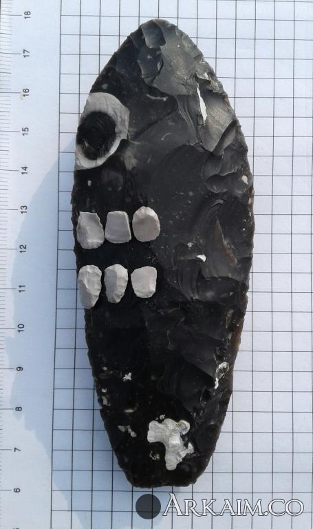

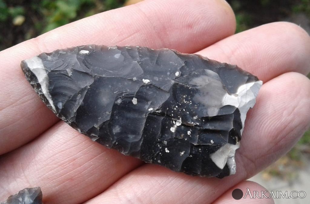

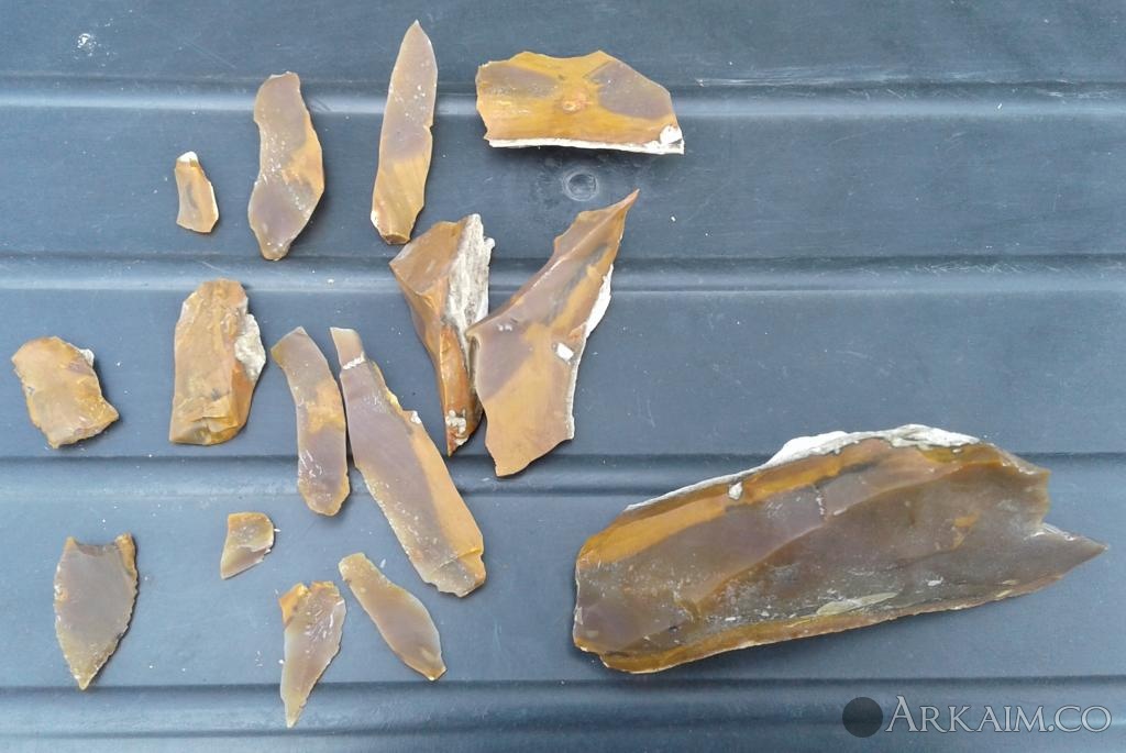

#18 Вне сайта   dronav
Опубликовано 06 Июль 2019 - 11:44

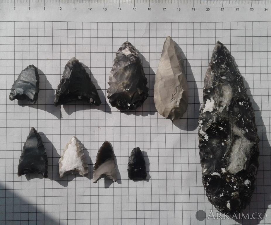

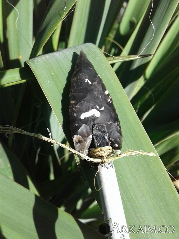

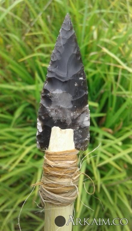

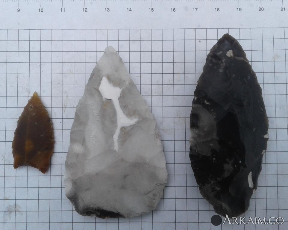

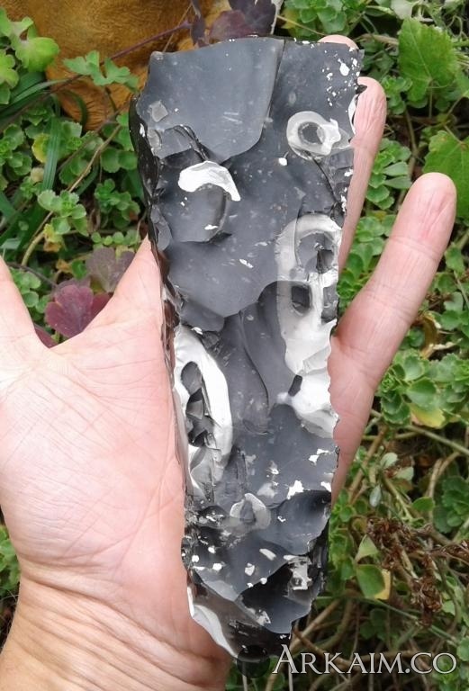

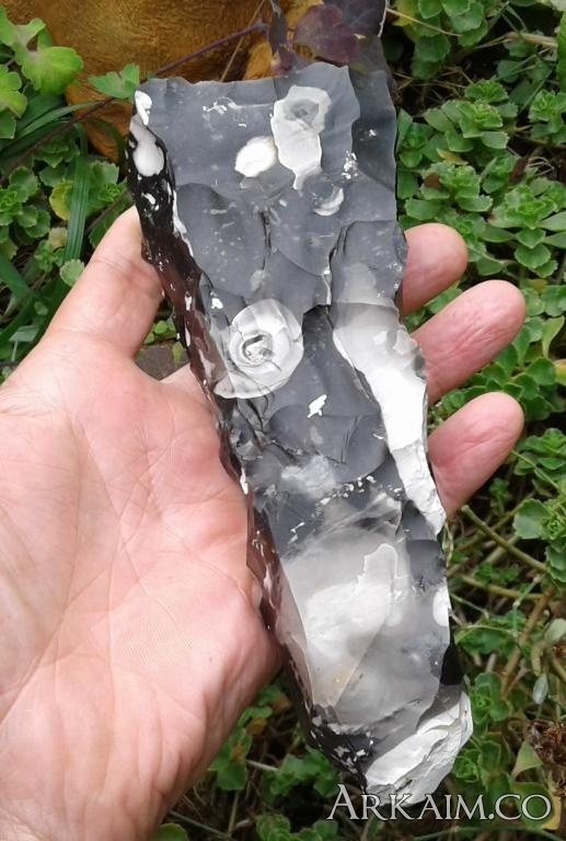

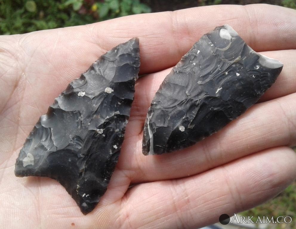

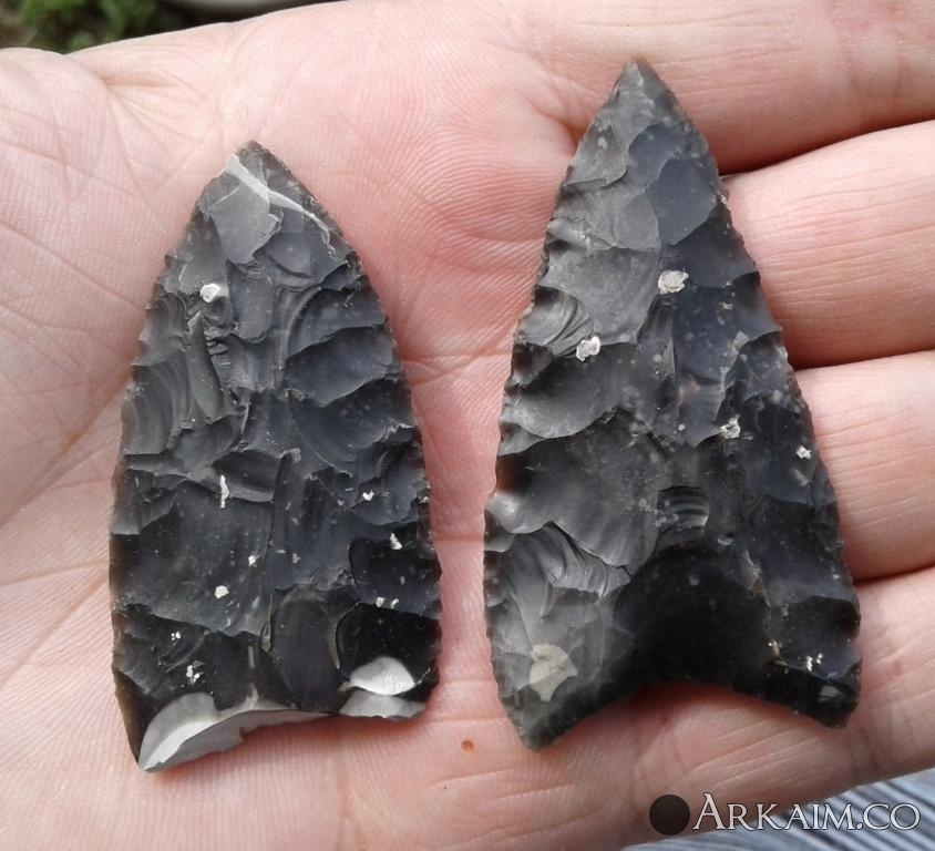

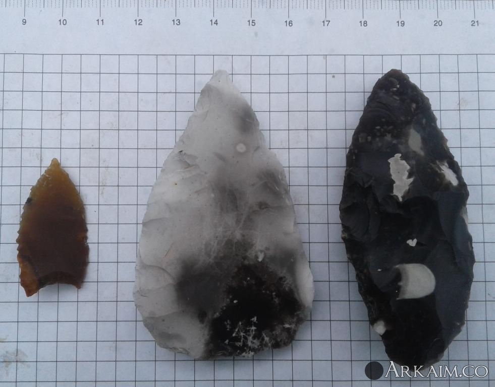

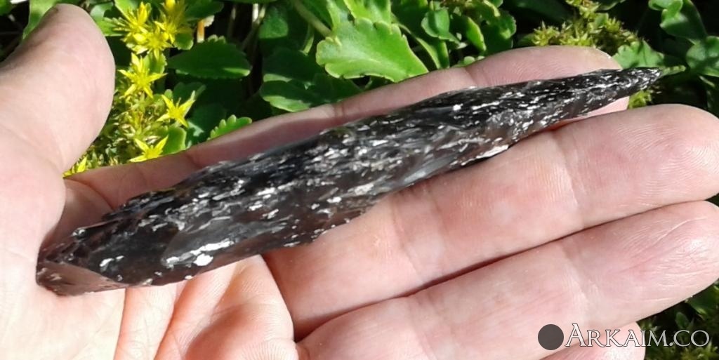

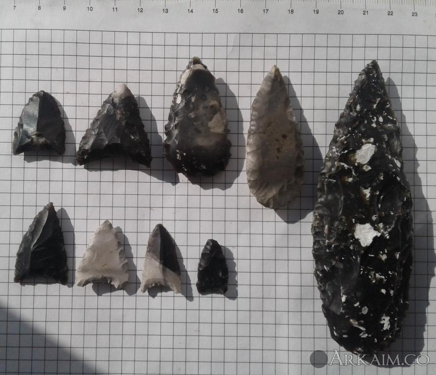

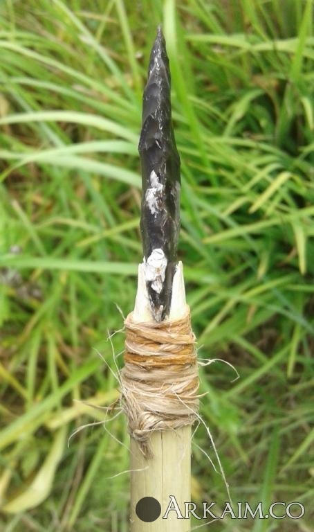

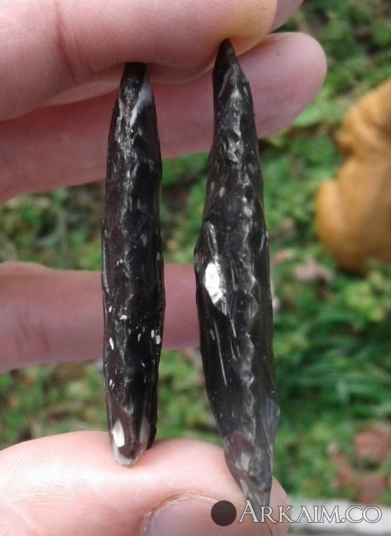

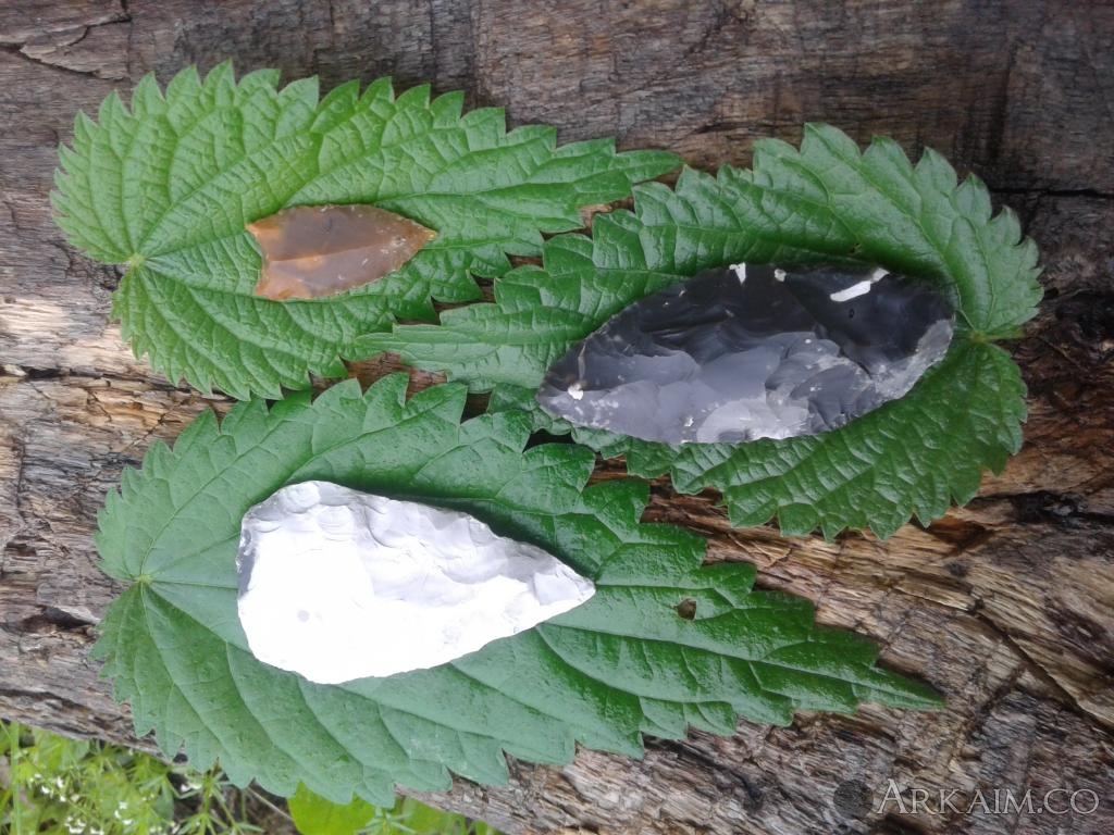

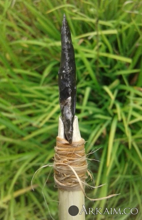

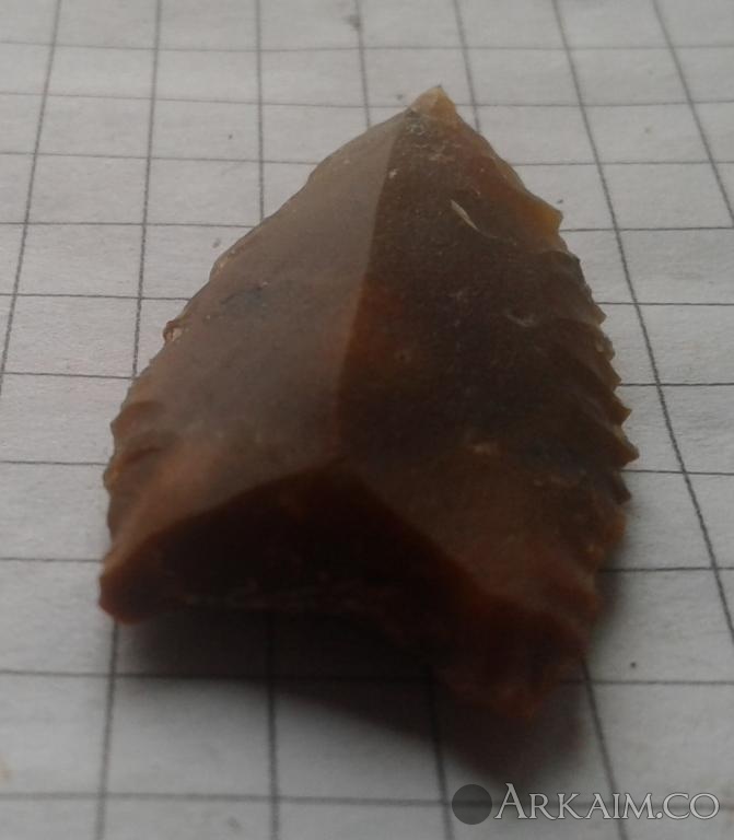

А на следующий день, с чувством незаконченности я начал новую работу. Правда, для этого я взял породу не совсем удачно-хорошую, она была слишком слоистая и с большим вкраплением мела. Тем не менее, из нее что то получилось, а точнее- вот, такое копейко (см. фото) + Сопоставление его со сломанной заготовкой. Ну, и другие некоторые мои поделки/наконечники. А так же свой вспомогательный инструмент и отбойниками, все до кучи к теме....
Поделки уже потихоньку начал раздаривать. Наки делаю пока что в одном фасоне/виде. Нада будет попробовать сделать и другие, как у американских индейцев/// ну, или с черенками.
Пока работаем..... ;)
P/S  Чтож, кажется, что по меркам палеолита, голодный я уже не останусь. Только осталось найти дичь. :D
