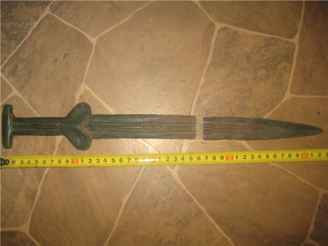

Nazareth Posted January 16, 2013 Posted January 16, 2013 недавно на одном из форумов продали бронзовый акинак из двух частейв шикарной патине, ушел чуток поболее 20 000грн. Можно ссыль, плз?
Nazareth Posted January 16, 2013 Posted January 16, 2013 Еще... этот экземпляр выполнен гораздо качественнеее изюмского. Мастерство фуфлоделов растет.
Nazareth Posted January 16, 2013 Posted January 16, 2013 если судить по патине то мне не нравится сильно ровная в кавернах она будет отличатся от поверхностной как правило она там с землей вперемешку В данном случае патина дело десятое. Ну почему все так в эту патину вцепились?

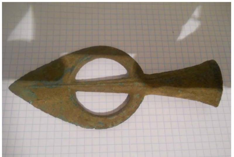

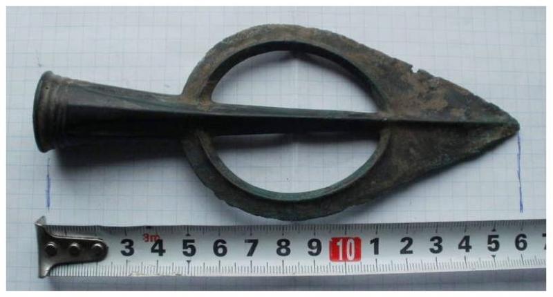

vlad-kharkov Posted February 19, 2013 Posted February 19, 2013 (edited) Скиньте ссылку пожалуйста. Заинтриговало. Лот проходил осенью 2012года. Вы знаете, не поленился, потратил два часа на поиски этого лота на фиолетовом форуме и не нашел... По очень простой причине - его удалили. Жаль, очень любопытный был акинак. Пока его искал заметил повторяющиеся лоты с подозрительно похожими друг на друга бронзовыми прорезными наконечниками. Я заметил одинаковость на третем и четвертом лоте. Кстати все продались в период сентябрь - декабрь 2012г. Может конечно же оснований для сомнений и нет, но уж очень все похожие... Тот на который падает тень, ушел за 7400грн. Edited February 19, 2013 by vlad-kharkov

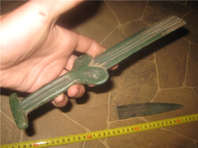

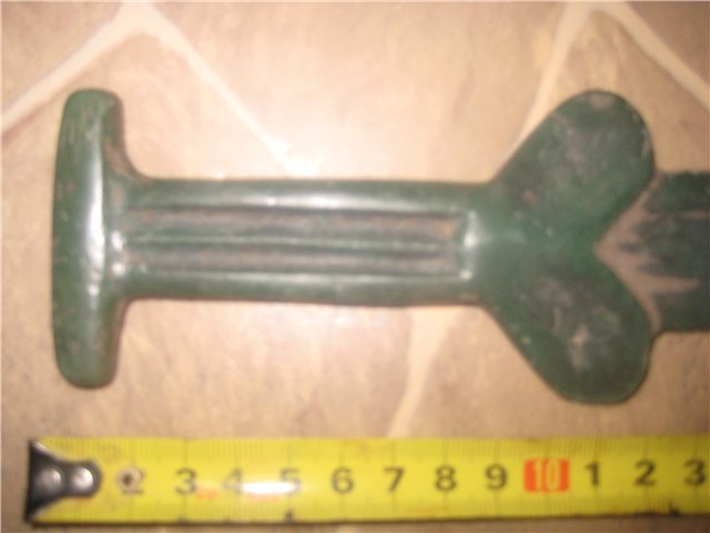

Valja Posted February 19, 2013 Posted February 19, 2013 Про этот идёт речь ? http://s018.radikal....4a07a1c4d33.jpg http://s010.radikal....79c71cfa8f1.jpg http://s018.radikal....9191715a17a.jpg
vlad-kharkov Posted February 19, 2013 Posted February 19, 2013 (edited) Про этот идёт речь ? Совершенно верно, коллега! Это он. Edited February 19, 2013 by vlad-kharkov
Taras Posted February 19, 2013 Posted February 19, 2013 Совершенно верно, коллега! Это он. Вспомнил. Видел. В аутентичность не поверил. Сам не знаю почему.
Yorik Posted February 19, 2013 Author Posted February 19, 2013 Лот проходил осенью 2012года. Вы знаете, не поленился, потратил два часа на поиски этого лота на фиолетовом форуме и не нашел... По очень простой причине - его удалили. Жаль, очень любопытный был акинак. Пока его искал заметил повторяющиеся лоты с подозрительно похожими друг на друга бронзовыми прорезными наконечниками. Я заметил одинаковость на третем и четвертом лоте. Кстати все продались в период сентябрь - декабрь 2012г. Может конечно же оснований для сомнений и нет, но уж очень все похожие... Тот на который падает тень, ушел за 7400грн. Думаю, что в данном случае все же оригинальные предметы. Они отличаются в деталях, да и патина нормальная. Хотя на тот период меня это тоже напрягло.
Valja Posted February 19, 2013 Posted February 19, 2013 (edited) Вот он ещё. http://reibert.info/...ad.php?t=296312 И странно - все видели что он был продан на ауке за 20 тысяч грн.,а продавец забанен за тогри в личку. Edited February 19, 2013 by Valja
Yorik Posted February 19, 2013 Author Posted February 19, 2013 Он вначале выставил его за 40 тыс. Ставок не было. Потом за 20 тыс. Появилась ставка (не помню, но то ли сам ПСС, то ли его ребята). А потом бан...

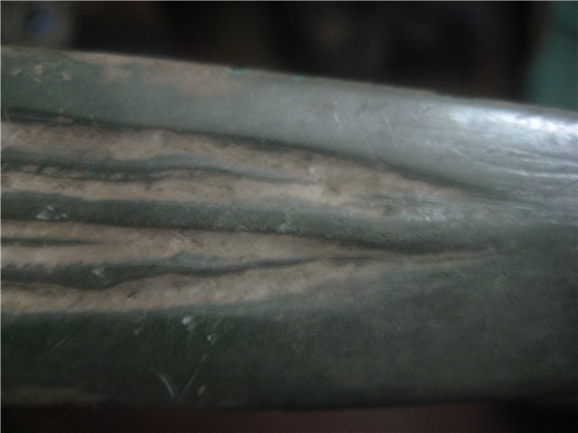

vlad-kharkov Posted February 21, 2013 Posted February 21, 2013 патина красивая, особенно на изломе и в местах ударов. Мне как не реставратору нравиться. Тут нужен спрециалист, впрочем, как в любом деле. Другое дело, что напрягает появление большого колличества бронзовых предметов последнее время. Но это то же можно обяснить проникновением интернета в массы. Еще года четыре назад никто в райцентрах не слашал про Виолити, а теперь знают абсолютно все.

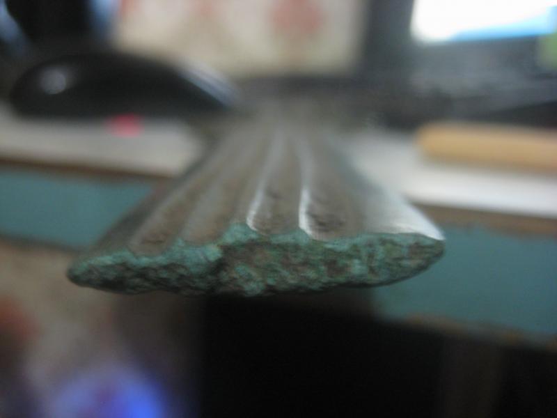

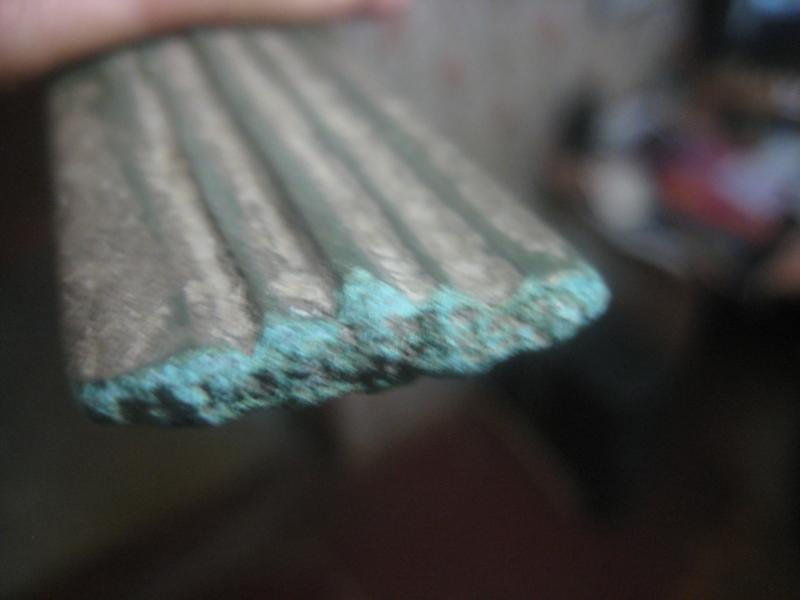

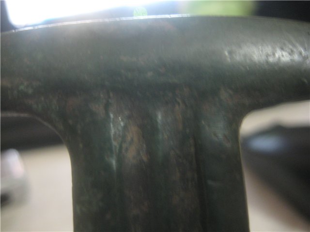

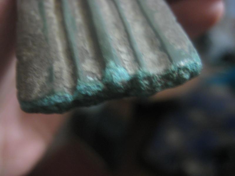

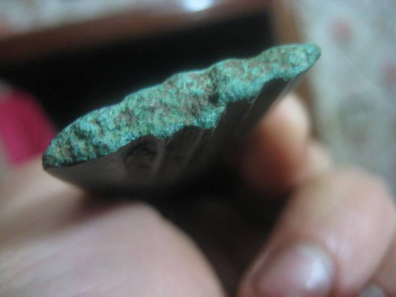

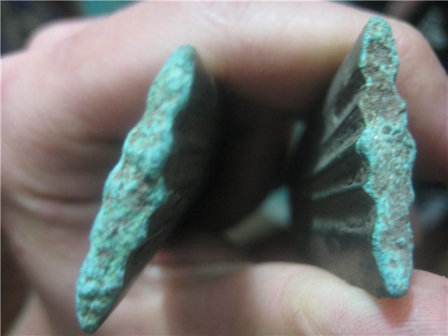

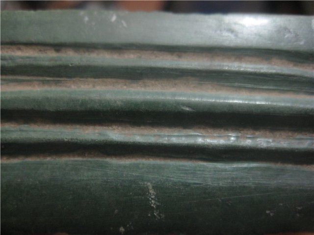

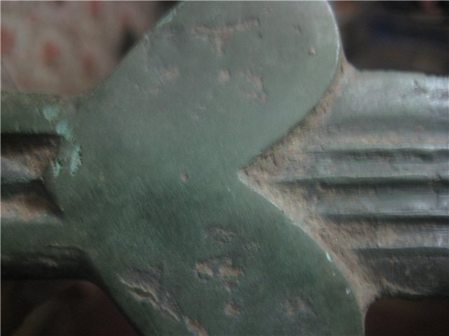

Nazareth Posted February 21, 2013 Posted February 21, 2013 По моему мнению, не следует быть настолько категоричным. В данном случае, по моему мнению, вопрос спорный. А я убежден в обратном. И новые фото только укрепили мое мнение. 1. Обратите внимание на качество фото. Вроде как хозяин от нас ничего не скрывает, но по сути эти фото нам не дают новой информации, поскольку их качество желает лучшего. 2. Обратите особое (!) внимание на слом. Как и почему он образовался? Можно только гадат. Но, давайте поразмышляем. поверхностная патина разительно отличается от внутренней, на сломе. Обычна разница не столь существенна. Цвет патины слома говорит о ее рыхлости. Это можно понять даже при таком качестве фотографии. Патина с такой структурой образуется в случае полного земещения металла. Но, на фотом мы видим металл! Не вяжется все это. При такой патине там металла быть не должно. И это характерно как для украинских, так и для причерноморских и кавказских бронз. Если слом был в древности, то он должен был иметь цвет поверхностной патины. Если он современный, то там патины и вовсе не должно быть! Ну, и есть еще один нюанс, о котором наши фуфлоделы постоянно забывают. Но о нем пока умолчу.
