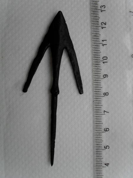

shoni Posted February 23, 2013 Posted February 23, 2013 Taras я тоже не очень тяготею к предметам в танине и розчищеным с консервацией. Лучше покупать копаные в колекцию. Хотя и в этом нужно "собаку сьесть". Но протаниненые чуть больше настораживают. В последнее время на слёте всё чаще появляются изделия из железа-фуфла или полуфуфла. Даже *копаные* в сохране. Я уже выставлял пример полуфуфла. Делал лично я ради эксперемента. Из двух наконечников получился такой "мутант". Р.С. От даного рукоблудия никто не пострадал. Делалось для себя. Хотя с лёгкостью можно было "впарить" как оригинал. Желающие были. Продублирую фото. С ув.

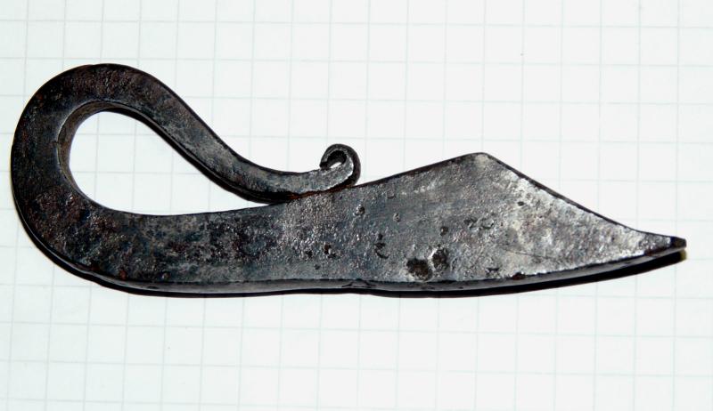

Valja Posted February 23, 2013 Posted February 23, 2013 Вот смыл таниновую плёнку с кресала,тоже смотрится неплохо.

Yorik Posted February 23, 2013 Posted February 23, 2013 Taras я тоже не очень тяготею к предметам в танине и розчищеным с консервацией. Лучше покупать копаные в колекцию. Хотя и в этом нужно "собаку сьесть". Но протаниненые чуть больше настораживают. В последнее время на слёте всё чаще появляются изделия из железа-фуфла или полуфуфла. Даже *копаные* в сохране. Я уже выставлял пример полуфуфла. Делал лично я ради эксперемента. Из двух наконечников получился такой "мутант". Р.С. От даного рукоблудия никто не пострадал. Делалось для себя. Хотя с лёгкостью можно было "впарить" как оригинал. Желающие были. Продублирую фото. С ув. Классный нак получился. Я его сразу попытался определить :)

shoni Posted February 23, 2013 Posted February 23, 2013 Классный нак получился. Я его сразу попытался определить :) У меня ещё на слёте его хотели купить. Достали. Не продал. Уберёг от лукавого. Даже когда сказал, что полуфуфло-не поверили. Теперь главнеое не соблазнится. Такие ведь можно делать и в ржавчине. ;) Но это так шутка. Фуфлу НЕТ. С ув.
сталкер 70 Posted February 23, 2013 Posted February 23, 2013 (edited) По наконечникам смотреть нужно,.длительное перебывание в танине,это не страшно"больше чеем нужно на себя не возьмет"Рыжинка либо грязь, либо продукт солей.Я втираю танин щеткой. Так этож сколько втирать надо?По времени.Или при втирании процесс происходит как-то быстрее? Edited February 23, 2013 by сталкер 70
kozak Posted February 23, 2013 Posted February 23, 2013 У меня ещё на слёте его хотели купить. Достали. Не продал. Уберёг от лукавого. Даже когда сказал, что полуфуфло-не поверили. Теперь главнеое не соблазнится. Такие ведь можно делать и в ржавчине. ;) Но это так шутка. Фуфлу НЕТ. С ув. Фуфлу нет, это когда Вы сознательно укрыли все свои доработки-переделки с целью продать и тем самым обьегорить коллегу. А когда из нескольких похожих частей сложили в кучу предмет (топор, нак, копье итд), да так, что стало как новое - это я считаю, Вы добавили предмету срок жизни. Его увидят люди, возьмут что- то себе полезного в голову. Описав переделки в соотв. разделе аука и дешевле 100% оригинала стартонув, Вы и себе и кому то принесете пользу. Если , конечно это не смесь бульдога с носорогом. В древности железо было дорогим и тоже ремонтировалось и переделывалось... Скорее вранью - нет.
сталкер 70 Posted February 23, 2013 Posted February 23, 2013 Фуфлу нет, это когда Вы сознательно укрыли все свои доработки-переделки с целью продать и тем самым обьегорить коллегу. А когда из нескольких похожих частей сложили в кучу предмет (топор, нак, копье итд), да так, что стало как новое - это я считаю, Вы добавили предмету срок жизни. Его увидят люди, возьмут что- то себе полезного в голову. Описав переделки в соотв. разделе аука и дешевле 100% оригинала стартонув, Вы и себе и кому то принесете пользу. Если , конечно это не смесь бульдога с носорогом. В древности железо было дорогим и тоже ремонтировалось и переделывалось... Скорее вранью - нет. Прочитал-ничего не понял.Кроме смеси бульдога с носорогом. Кто-то-то кого-то в чем-то обвиняет? Так для этого есть другие разделы и темы. Камрады не несите всякую ахинею в эту тему(разборки на виолах,клоны,слеты,и прочую хрень,а нам это ЗАЧЕМ?)И так знаем достаточно. Здесь тема,как бы.по другому называется. А с Виолой у меня тоже счеты есть-так что кричать теперь во всеуслышание?
Yorik Posted February 23, 2013 Posted February 23, 2013 Если , конечно это не смесь бульдога с носорогом. В данном случае как раз смесь бульдога и носорога :)

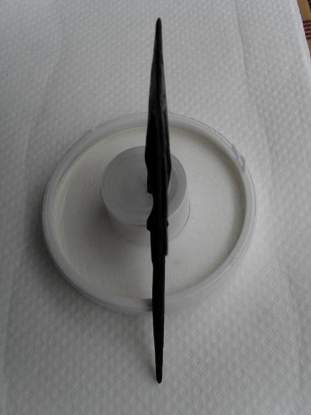

shoni Posted February 25, 2013 Posted February 25, 2013 Коллеги нужен совет. Ко мне на реставрацию попал наконечник в среднем плачевном состоянии. Но беда в том, что он основательно залит эпоксидкой. Тоесть если верхний слой как-то можно убрать. То то, что попало в трещины-ума не приложу как. С ув.
Yorik Posted February 25, 2013 Posted February 25, 2013 Я думаю, что никак. Либо использовать агрессивные растворители, но не факт, что металл выживет. Скорее проще его зачистить, привести к общему знаменателю и законсервировать.
