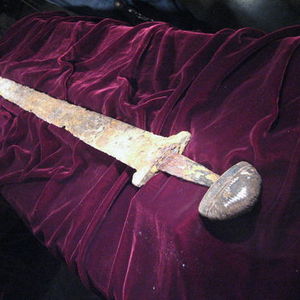

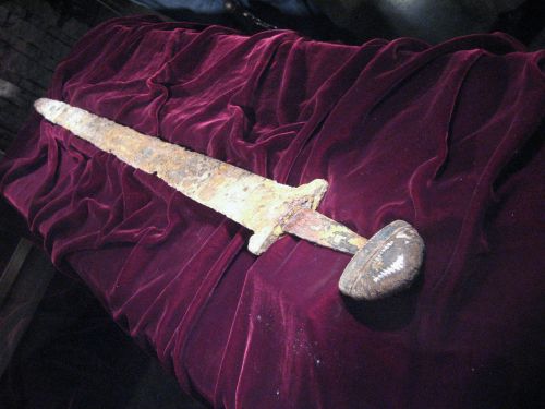

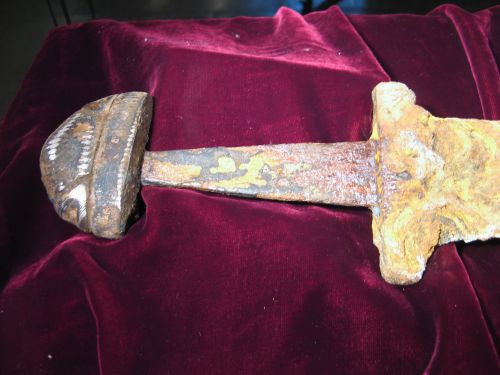

Yorik Опубликовано 17 февраля, 2013 Опубликовано 17 февраля, 2013 Да, меня порадовали в Киевском музее акинаки залитые эпоксидкой...
Scythia Опубликовано 18 февраля, 2013 Опубликовано 18 февраля, 2013 http://kriminal.tv/news/Na-restavratsiyu-mecha-Svyatoslava-zapovednik-Hortitsa-potratil-60-000-griven.html,без комментариев.
shoni Опубликовано 18 февраля, 2013 Опубликовано 18 февраля, 2013 «В диораме «Последний бой князя Святослава» мы хотим показать выставку, посвященную реконструкции меча. К сожалению, у нас общество очень критично относится к любым находкам. Я и сам на форумах много чего читал. Я думаю, что после того, как люди смогут ознакомиться с научным исследованием этого предмета, поводы сомневаться в аутентичности отпадут», - уверен Максим Остапенко. Понравилась последняя фраза. Наверное ДНК или отпечатки пальцев Свяиослава на рукоятке обнаружили. ;) А историю (ну в смысле ИСТОРИЮ) никто толком не знает. "Она ведь как дышло -куда повернёш, туда и вышло." А реставрация правильная я считаю-когда сделана по душе с любовью,светлой головой и чистыми мыслями. И ещё при этом сохранена аутентичность исторического материала. С ув.
Yorik Опубликовано 18 февраля, 2013 Опубликовано 18 февраля, 2013 Мне понравился правильный комментарий: Действительно, очень познавательно было бы узнать - КАКИМ ОБРАЗОМ 60 000 грн. (!) можно умудриться потратить на реставрацию одного подобного предмета? Для людей, хоть немного разбирающихся в принципах реставрации, это (ммм..., как бы сказать помягче) - не совсем понятно.

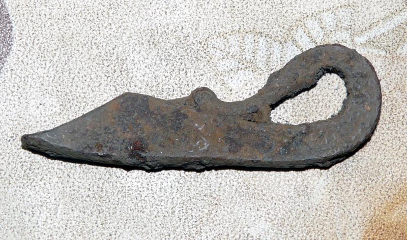

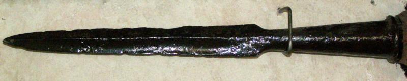

Yorik Опубликовано 20 февраля, 2013 Опубликовано 20 февраля, 2013 Вот нашел в своем архиве фото меча до...

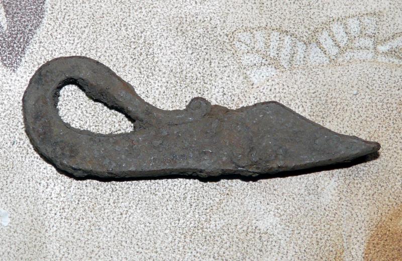

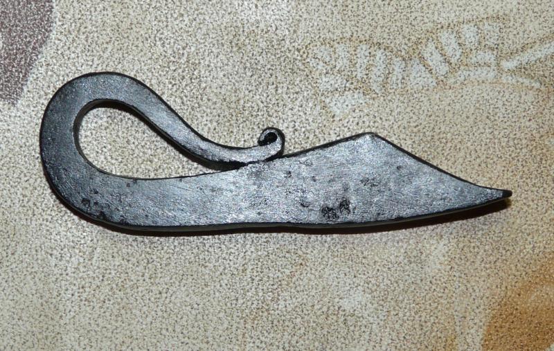

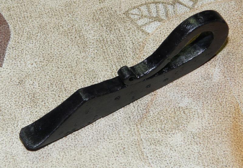

Valja Опубликовано 20 февраля, 2013 Опубликовано 20 февраля, 2013 Хороший был меч. Вот попробовал с кресалом-отвёрткой.
shoni Опубликовано 20 февраля, 2013 Опубликовано 20 февраля, 2013 Нормально так. Можно использовать по назначению. А фото промежуточного этапа нет.(до чернения.) С ув.
ZEVS Опубликовано 20 февраля, 2013 Опубликовано 20 февраля, 2013 Хороший был меч. Вот попробовал с кресалом-отвёрткой. Отлично получилось.Еще посоветовал бы,на завершающем этапе, полировочными камушками"вручную" убирать полоски от алмазного бора"надфиля".

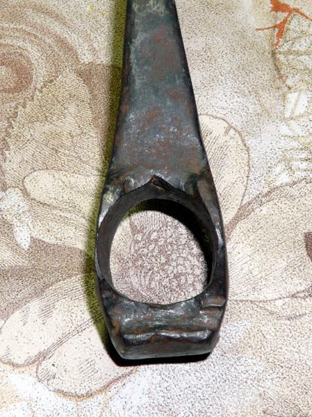

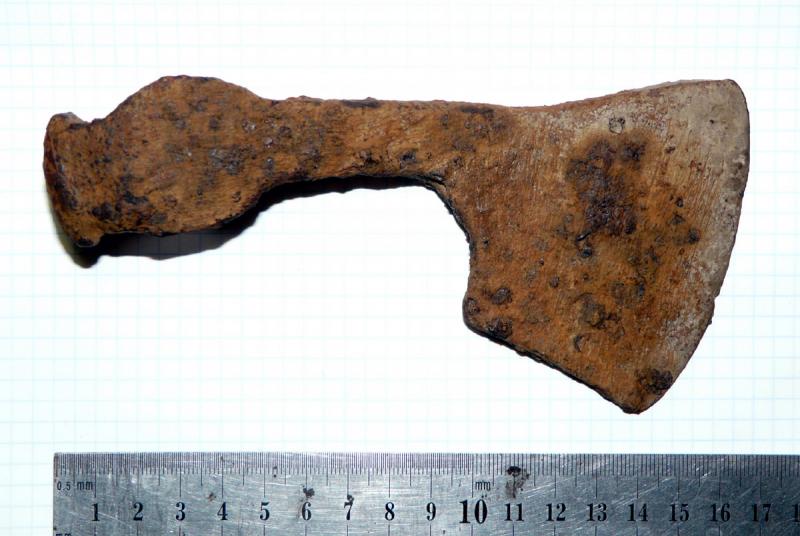

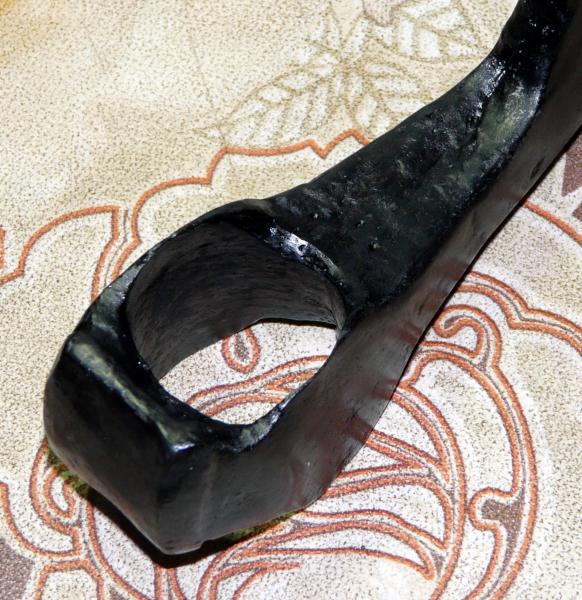

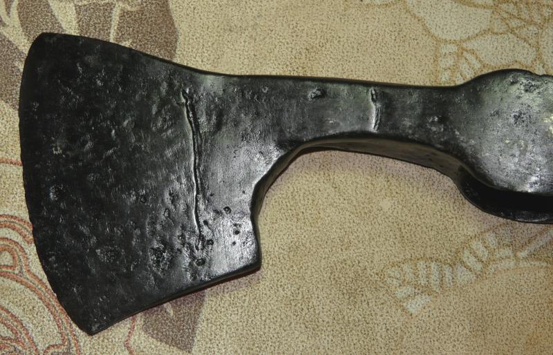

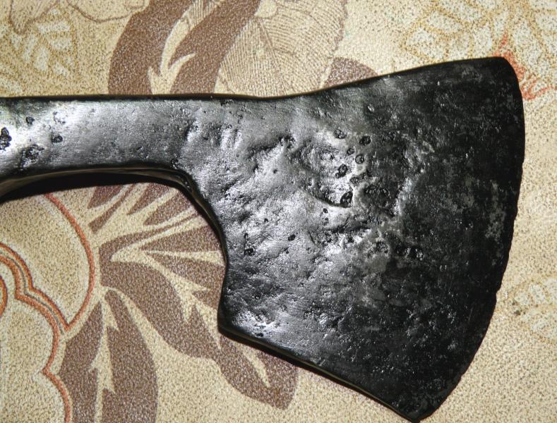

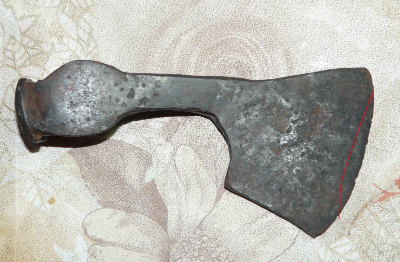

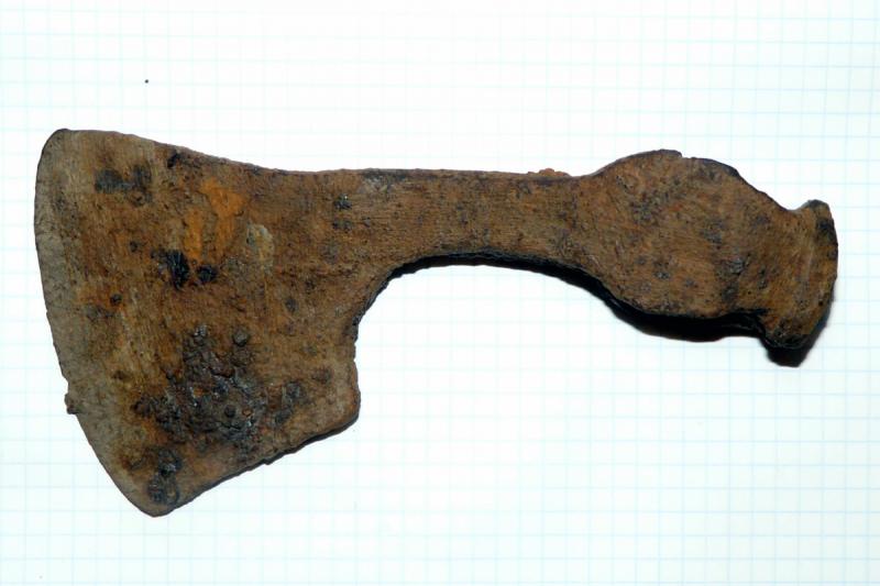

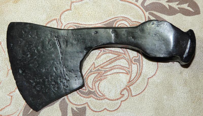

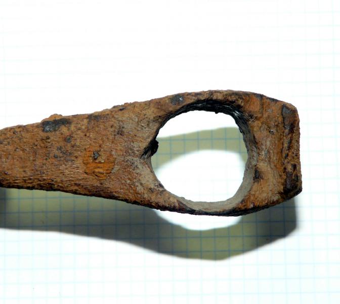

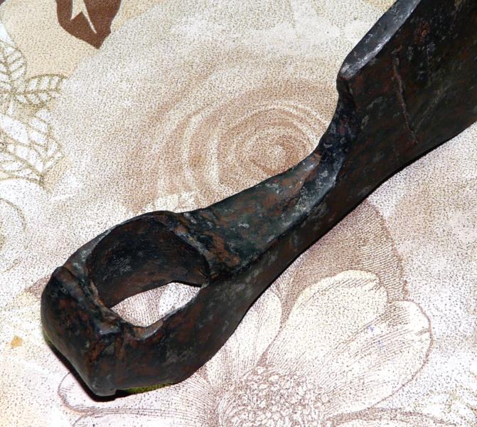

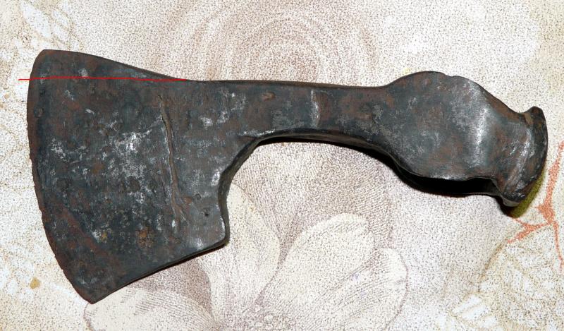

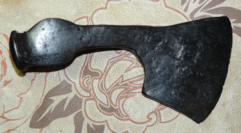

Valja Опубликовано 20 февраля, 2013 Опубликовано 20 февраля, 2013 Так и делаю-мелкими оселками вывожу,а на кресале просто поспешил и совсем мелким не вывел поверхность. Промежуточных фото кресала нет. Есть вот фото топора до чистки,после мехчистки и после консервации.

ZEVS Опубликовано 20 февраля, 2013 Опубликовано 20 февраля, 2013 Так и делаю-мелкими оселками вывожу,а на кресале просто поспешил и совсем мелким не вывел поверхность. Промежуточных фото кресала нет. Есть вот фото топора до чистки,после мехчистки и после консервации. А танин как наносили?Заметил на топоре он лег не совсем ровным слоем или это фотоаппарат так отблескивает?

Valja Опубликовано 20 февраля, 2013 Опубликовано 20 февраля, 2013 А танин как наносили?Заметил на топоре он лег не совсем ровным слоем или это фотоаппарат так отблескивает? Да,топор ещё незакончен ввиду этого момента. Почему-то танин ожится неровно. Помню Вы когда-то сталкивались с такими моментами. А при последующих слоях покрытия танин начинает отщёлкиваться как лак. Наносил втиранием подстриженной зубной щёткой. В местах где пятнами металл открытый ложится матово,а после высыхания стирается пальцами.
ZEVS Опубликовано 20 февраля, 2013 Опубликовано 20 февраля, 2013 Обычно танин плохо ложится ,на места где предмеет был розчищен до железа.Я стараюсь не допускать этого,но когда все же зазивался и получилось открытое железо,то я первый раз наносил на еле теплый топорик,затем после сушки проходил ворсистой"жесткой тряпочкой"и наносил повторно"втирая пока нее станет высыхать на глазах"Воск я наношу"дисперсию",все становится вполне однотонно.
Valja Опубликовано 20 февраля, 2013 Опубликовано 20 февраля, 2013 Теперь получилось. Спасибо за помощь.
ZEVS Опубликовано 20 февраля, 2013 Опубликовано 20 февраля, 2013 Теперь получилось. Спасибо за помощь. Рад помочь :)
