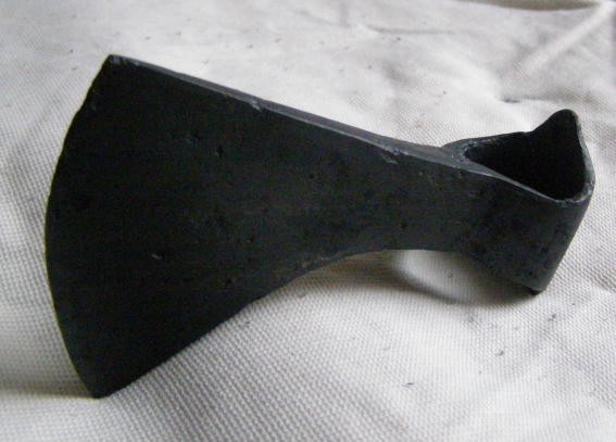

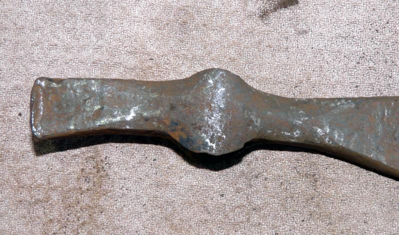

ZEVS Опубликовано 13 февраля, 2013 Опубликовано 13 февраля, 2013 Полностью разделяю мнение о мех расчистке до живого метала (у больших по разм. пациентов). Болезнь удаляю хирургическим путем. До расчистки отмачиваю, либо кипячу в дистиляте (на крайняк в талой или дождевой воде) и после расчистки несколько раз с промежуточной горячей просушкой. Далее 5 мин. кипения в р-ре водочном танина, горячая просушка, и так нэсколко раз, чтобы был равномерный цвет. Далее рорячая просушка и в горячем состоянии в расплавленный микровоск. Остатки воска , когда приобретает пациент беловатый цвет , удаляю микрофибровой салфеткой. Спец. фото не готовил но вот примерно такой результат. .Я бы посоветовал Вам для равномерного нанесения танина втирать, его щеткой в несколько этапов.А фото первго розчещенного топорика есть в первоночальном виде?

kozak Опубликовано 13 февраля, 2013 Опубликовано 13 февраля, 2013 .Я бы посоветовал Вам для равномерного нанесения танина втирать, его щеткой в несколько этапов.А фото первго розчещенного топорика есть в первоночальном виде? Фото нету, т.к. мастер -классы не провожу,глаза видят, руки делают.

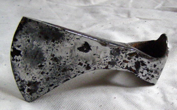

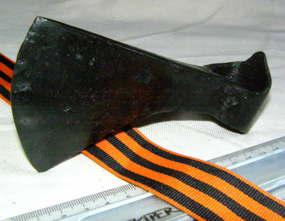

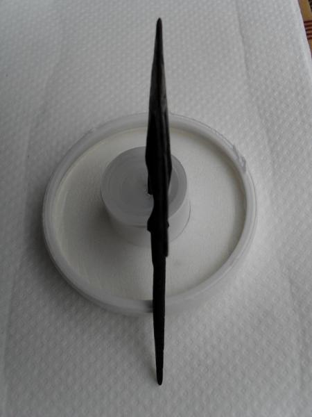

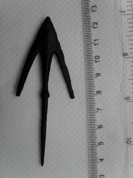

kozak Опубликовано 17 февраля, 2013 Опубликовано 17 февраля, 2013 Полностью разделяю мнение о мех расчистке до живого метала (у больших по разм. пациентов). Болезнь удаляю хирургическим путем. До расчистки отмачиваю, либо кипячу в дистиляте (на крайняк в талой или дождевой воде) и после расчистки несколько раз с промежуточной горячей просушкой. Далее 5 мин. кипения в р-ре водочном танина, горячая просушка, и так нэсколко раз, чтобы был равномерный цвет. Далее рорячая просушка и в горячем состоянии в расплавленный микровоск. Остатки воска , когда приобретает пациент беловатый цвет , удаляю микрофибровой салфеткой. Спец. фото не готовил но вот примерно такой результат. Появилась возможность все выложить поэтапно: 1. кипячение 6 -8 ч. в талой воде. 2. Механическая расчистка.Наждак, дремель, шкурка. 3. . Снова кипячение в дистиляте несколько часов. 4. Кипячение несколько минут в р-ре танина. Сушка. Повторяю несколько раз (5-10), стараюсь уравновесить цвет, здесь и втирание щеткой присутствует. 5. В теплом виде 60-80 наверное град. Окунаю в микровоск расплавленный. На этом этапе хорошо видно, вышел весь воздух или нет. Держать в микровоске нужно до тех пор, пока железяка перестанет "кипеть". Изымаю, даю остить , мягкая тряпочка, далее по своему усмотрению : а. фотоаппарат -аук. б. рукоятка - на стенку. Уважаемые коллеги, это лишь мой метод для обмена опытом, а никак не инструкция. С уважением.

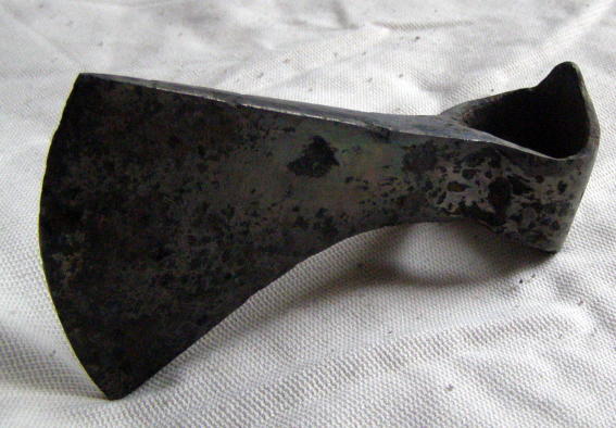

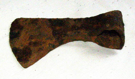

Valja Опубликовано 17 февраля, 2013 Опубликовано 17 февраля, 2013 Все сказано правильно, у всех кухарок борщ разный... Тут Вы правы. Вот к примеру фото топора который чистил (после мех.чистки)

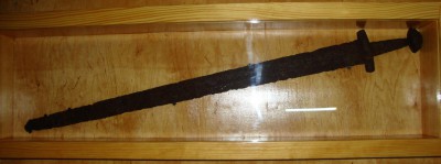

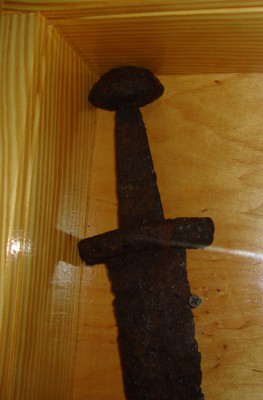

shoni Опубликовано 17 февраля, 2013 Опубликовано 17 февраля, 2013 (изменено) Коллеги не спорте. Вот как по мнению "истинных спецов от правильной науки" должен выглядеть отреставрированый- "правельно" якобы пойманый рыбаком спорный меч. http://24tv.ua/home/...ctId=289508 С ув. Изменено 17 февраля, 2013 пользователем shoni

Valja Опубликовано 17 февраля, 2013 Опубликовано 17 февраля, 2013 А реставрацию меча уже видел. Лимонка или электролиз рулит. Жуть.

Taras Опубликовано 17 февраля, 2013 Опубликовано 17 февраля, 2013 Коллеги не спорте. Вот как по мнению "истинных спецов от правильной науки" должен выглядеть отреставрированый- "правельно" якобы пойманый рыбаком спорный меч. http://24tv.ua/home/...ctId=289508 С ув. "Восстанавливали древнее оружие больше года." А результат ИМХО выглядит действительно более, чем печально. Да и в толк взять не могу - чем там целый год заниматься можно было?.. Жаль, первоначального вида предмета нам никто не показал.
Yorik Опубликовано 17 февраля, 2013 Опубликовано 17 февраля, 2013 Первоночальный вид виден на фото с выставки (на заднем фоне). А год, надо отрабатывать зарплату. А то так за две недели стелал и все...
