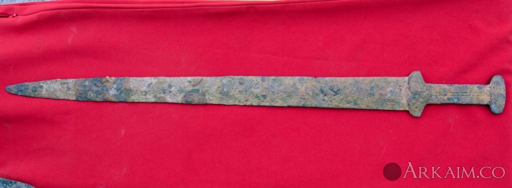

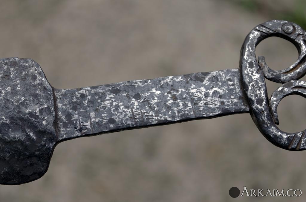

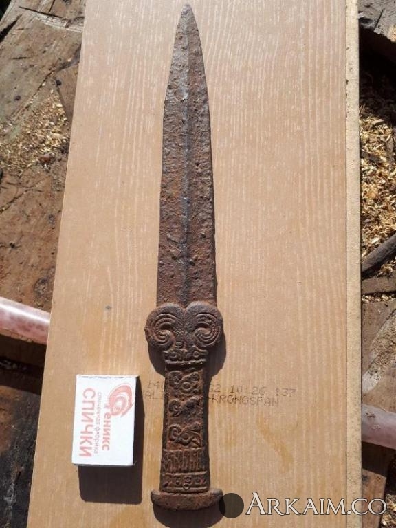

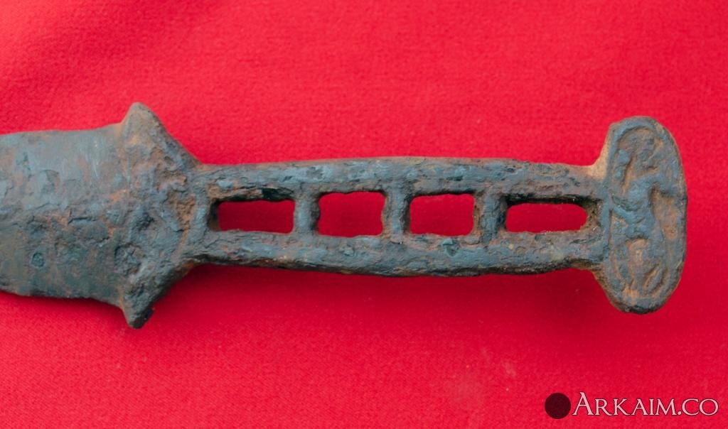

Реставрация однолезвийного акинакао пользе мехрасчистки и скрытых штрихах истории
311 ответов в теме
#1 Вне сайта   Valja

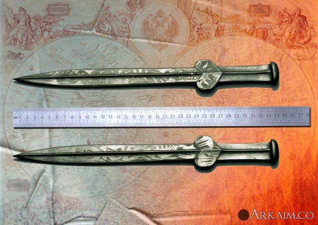

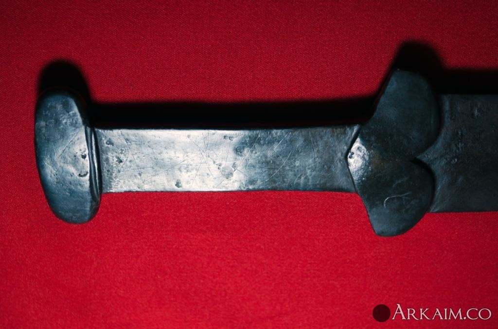

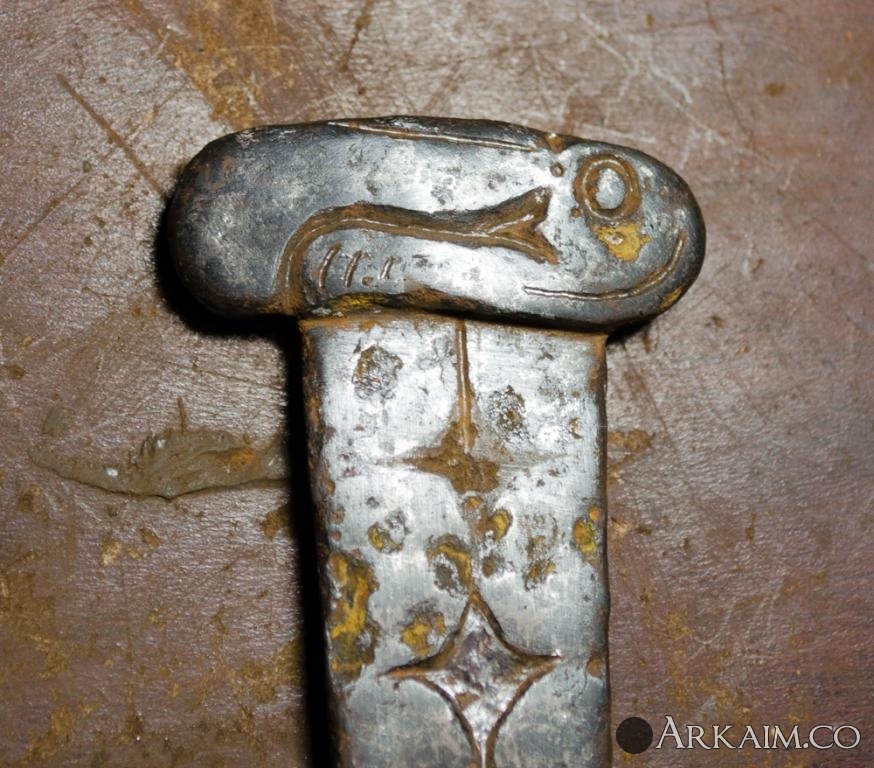

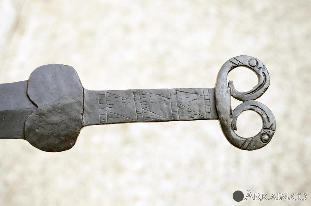

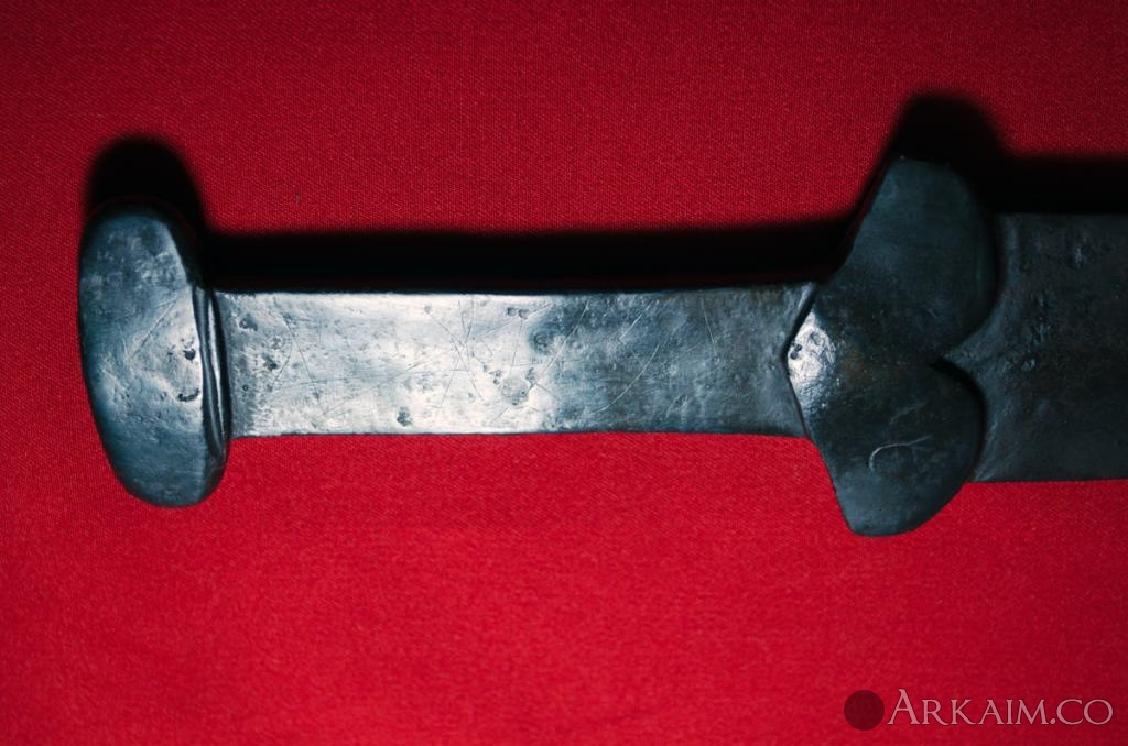

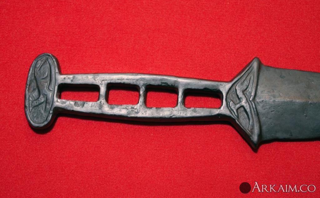

Опубликовано 11 Июль 2014 - 02:44

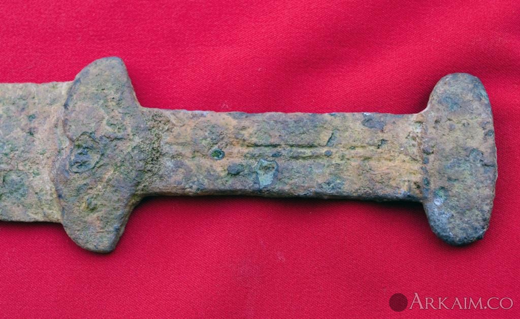

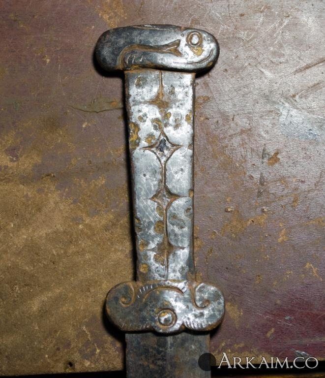

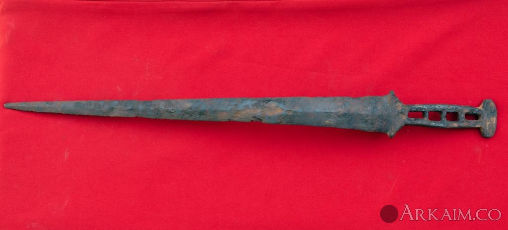

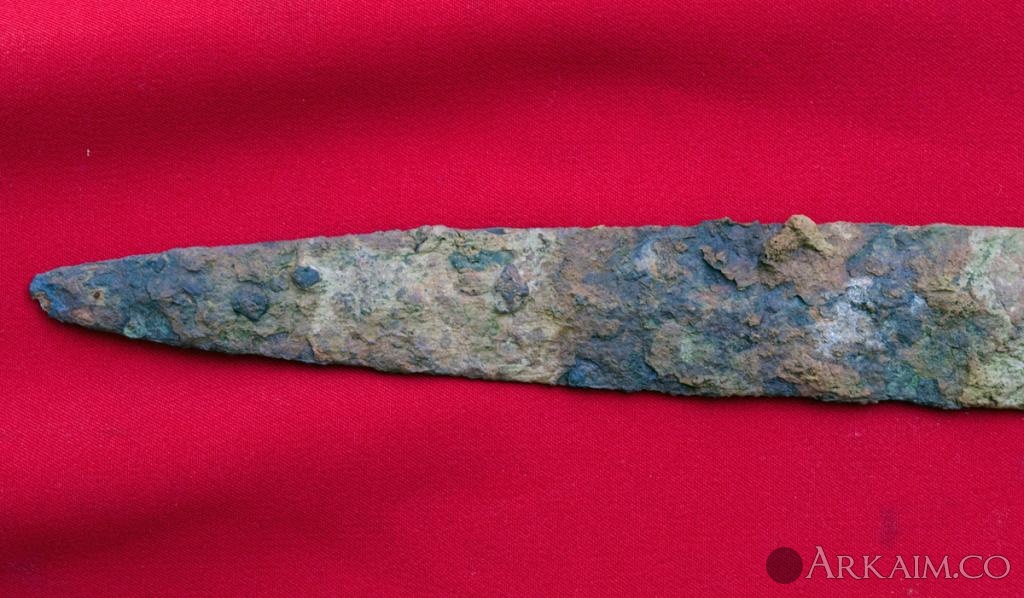

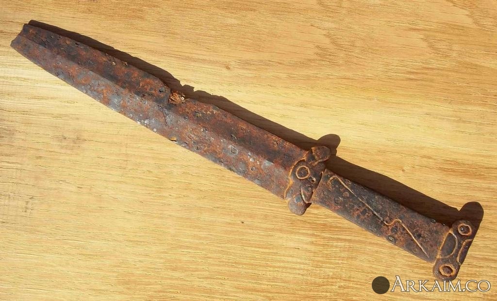

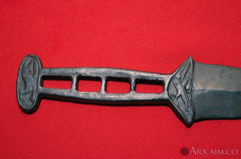

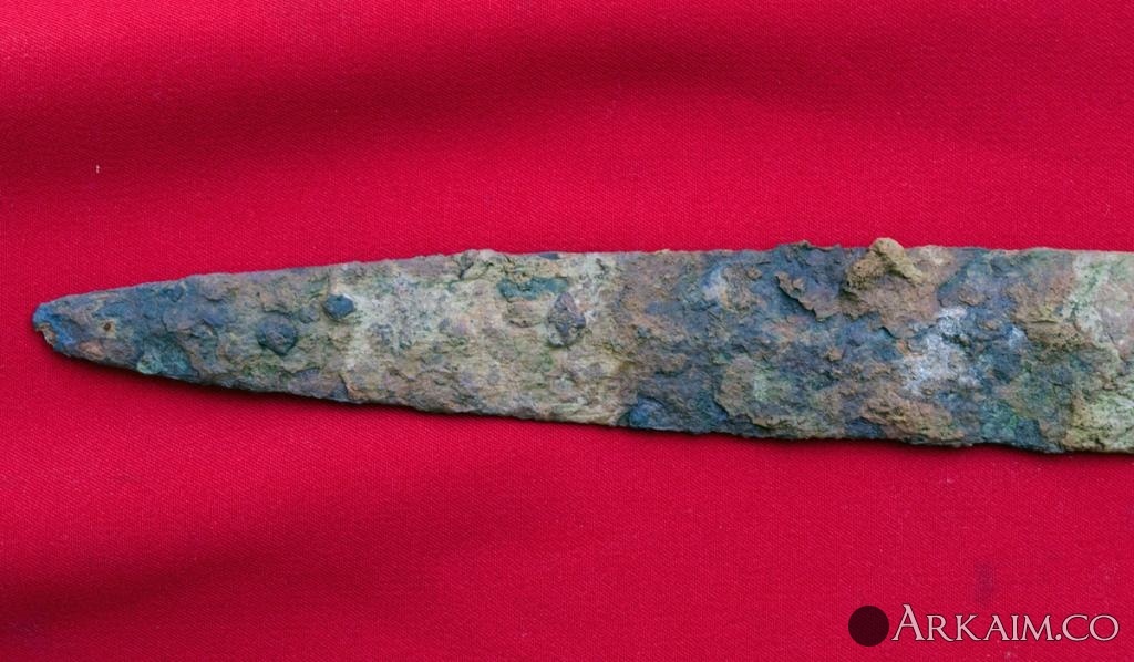

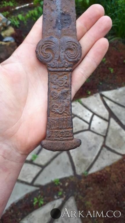

Хочу поделиться своей работой по реставрации акинака. Сам акинак в крайне плачевном состоянии,кончик лезвия был найден несколькими днями позже и пострадал от времени меньше. Но всё же взялся за него  - на навершии просматривался солярный круг и канавка на лезвии.

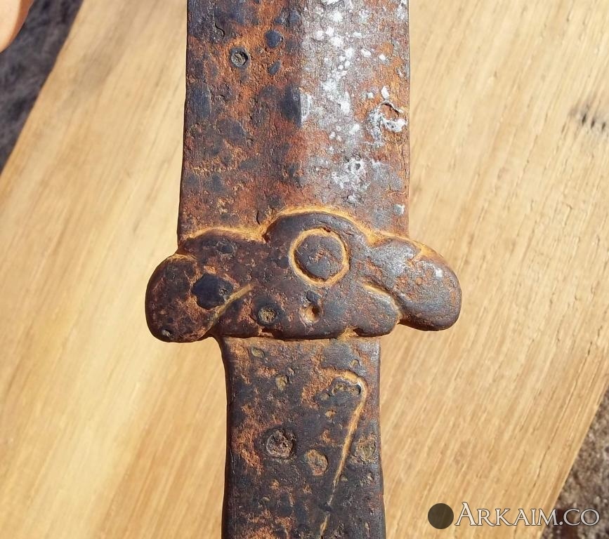

Щелочные ванны потихоньку отбили рыхлые слои ржи,и стали проявляться рисунки на навершие и гарде.

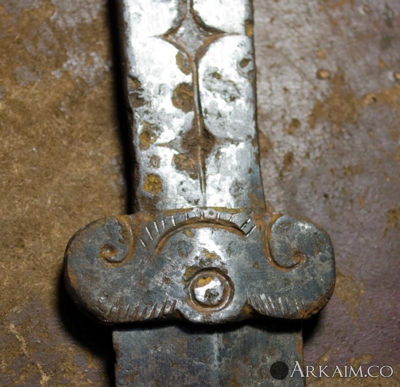

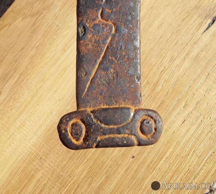

После ванн щелочных и потом в дисциляте сушим и переходим к расчистке. При самой расчистке появились остатки тонких линий рисунка линии и завитушка на гарде.
Вот результат расчистки гарды и навершия.
После полной расчистки пришлось приобретать полуавтомат и осваивать работу с ним. Сопрягаемые места были расчищены до живого керна металла чтобы сварить. Обе детали прижимались к куску стали толщиной 1 см двумя струбцинами и для отвода тепла обматывались мокрыми х.б. тряпками. По очереди стачивал и шлифовал оселками сваренные швы. Проварил для пущей верности ещё часок в дисциляте,сушка.Покрыл танином,опять сушка. Вот как выглядет на данном этапе. Невзрачно ? Требуется работа с доделочной массой для восстановления утраченных участков.
Так выглядет после всех работ. Остались только горячие ванны в микровоске.
Поблагодарили 9 раз:
volod , AleFF , chapajnn , DaiverVit , Lukash , OLEG70 , Захарыч , GRIG , Shurf
#2 Вне сайта   Valja
Опубликовано 11 Июль 2014 - 03:54

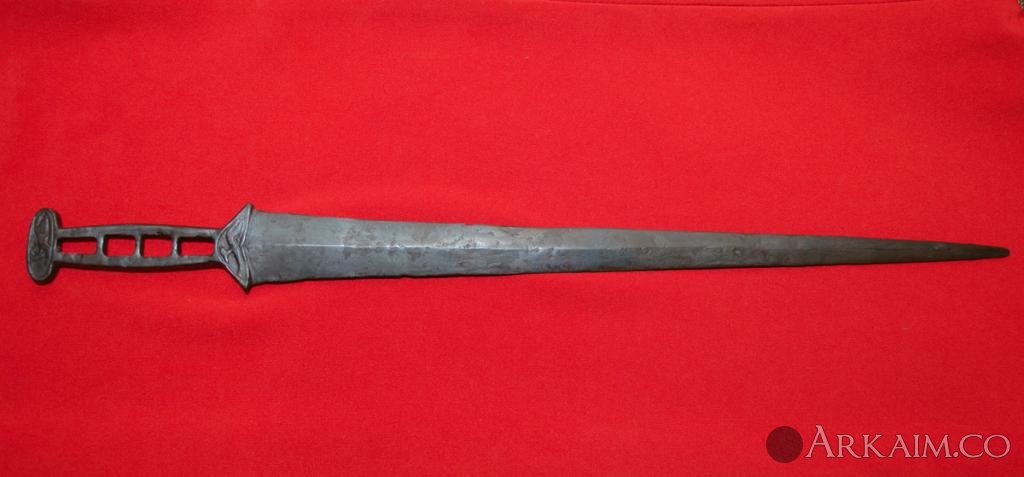

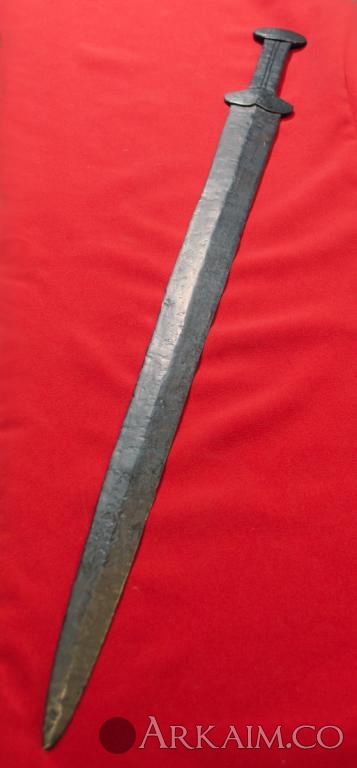

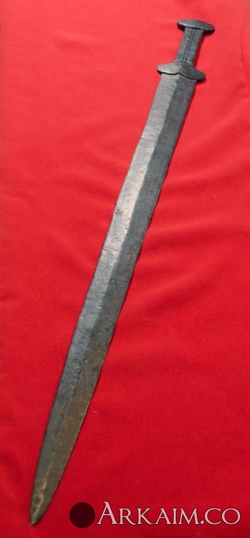

И вот окончательный результат - акинак законсервирован. Забыл сказать что длина без двух милиметров 40 см.

#4 Вне сайта   Valja

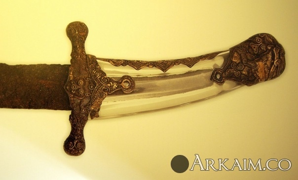

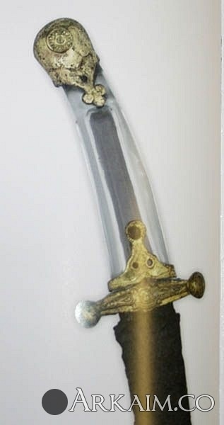

Опубликовано 13 Июль 2014 - 00:30

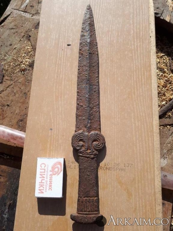

Очень похожий экземпляр в Анапском музее (на фото справа).
Lukash
#5 Вне сайта   vlad-kharkov
Опубликовано 13 Июль 2014 - 00:39
Результат супер! Помоему даже слишком хорошо вышло, выглядит как новый!
На мой взгляд не хватает пленки окислов от окружающей среды. Слишком получился красивый!
#6 Вне сайта   Valja
Опубликовано 13 Июль 2014 - 00:46
Просмотр сообщенияvlad-kharkov (13 Июль 2014 - 00:39) писал:
Привет. На фото тяжело передать зрительные ощущения глаза. Мелкие раковинки присутствуют и разные цвета металла,а также кузнечные проковки. Воск частично сглаживает и фактуру и цвета. А по другому - как на фото в музее.

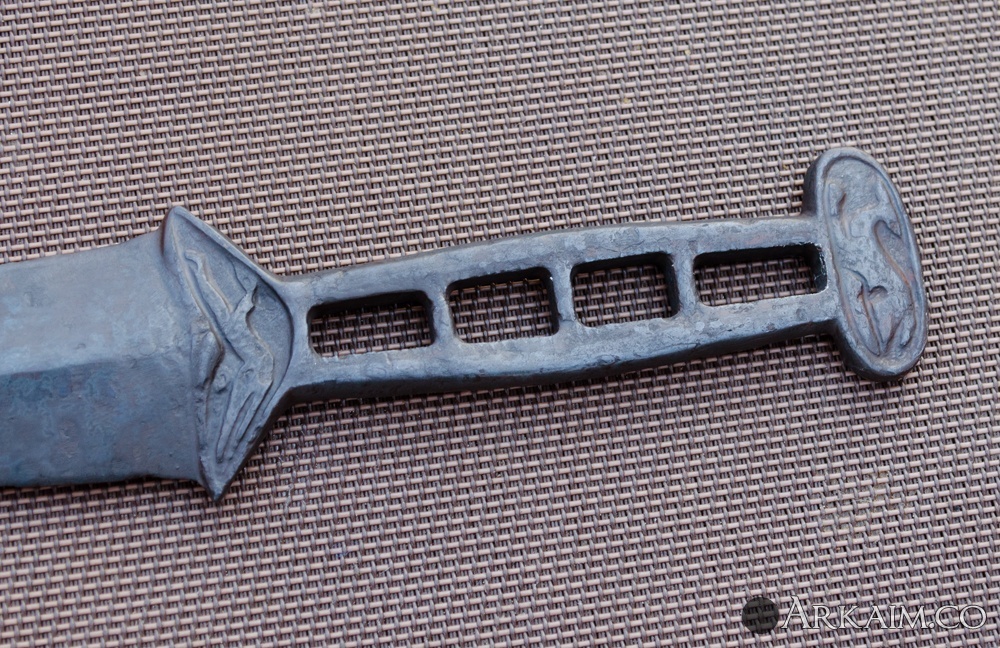

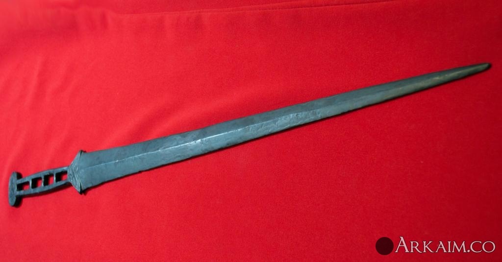

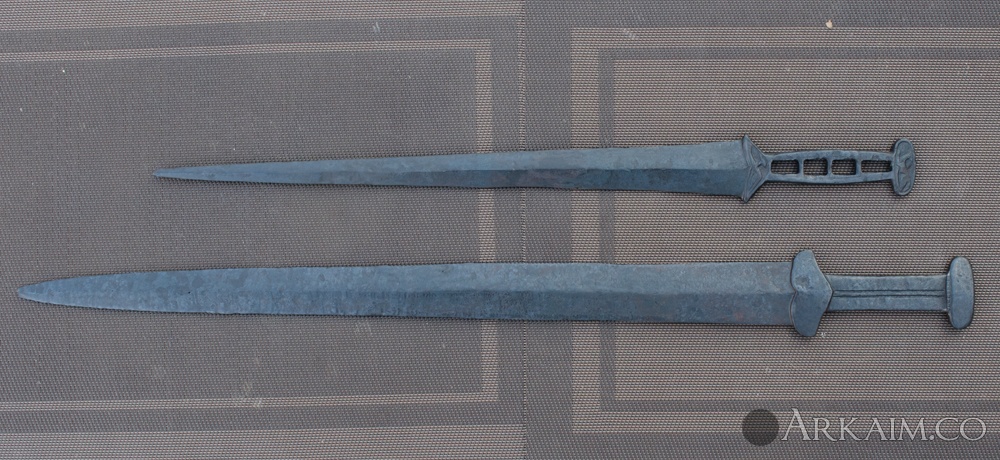

#8 Вне сайта   Valja

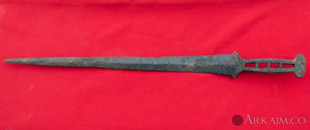

Опубликовано 02 Ноябрь 2014 - 21:43

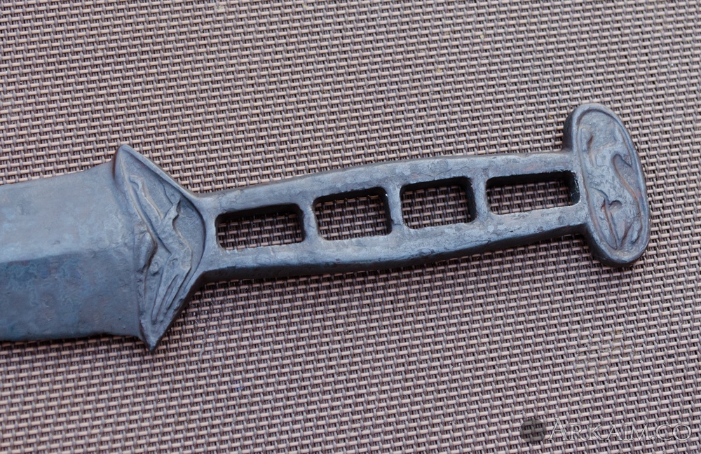

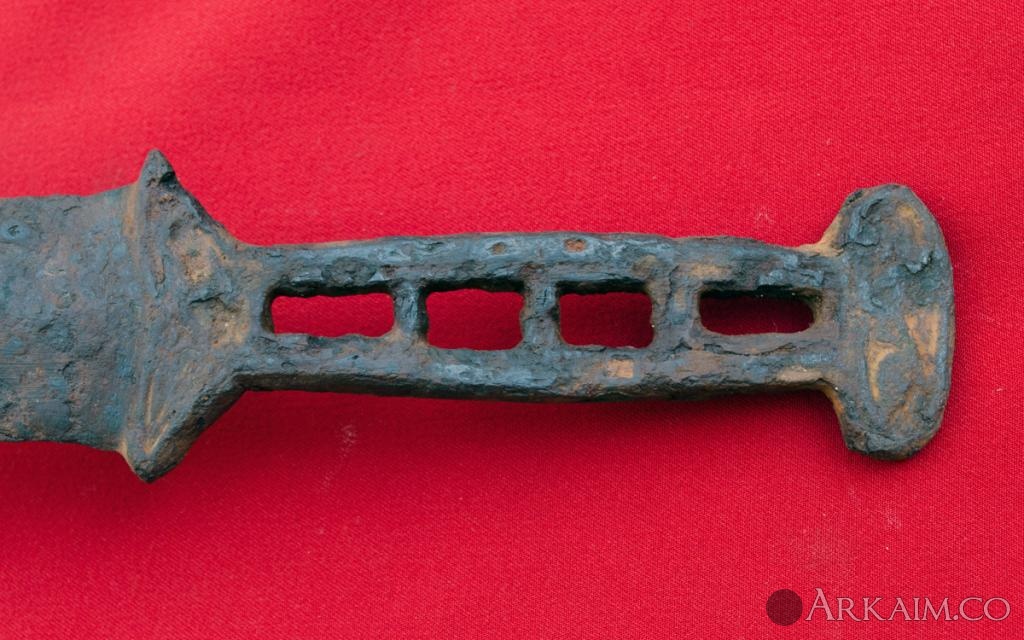

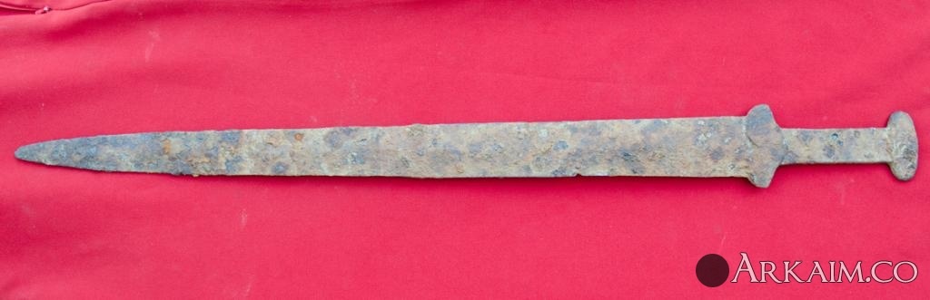

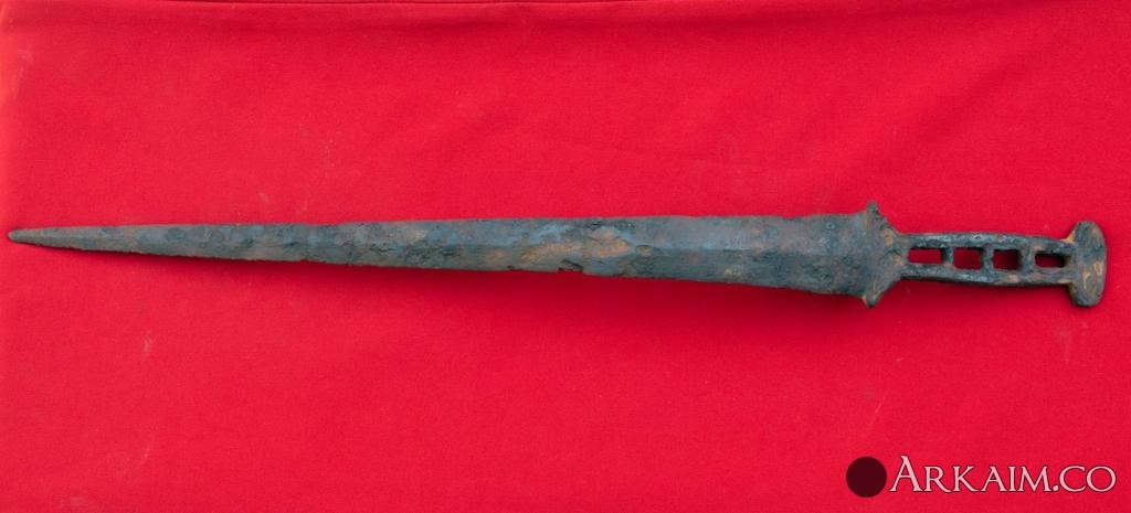

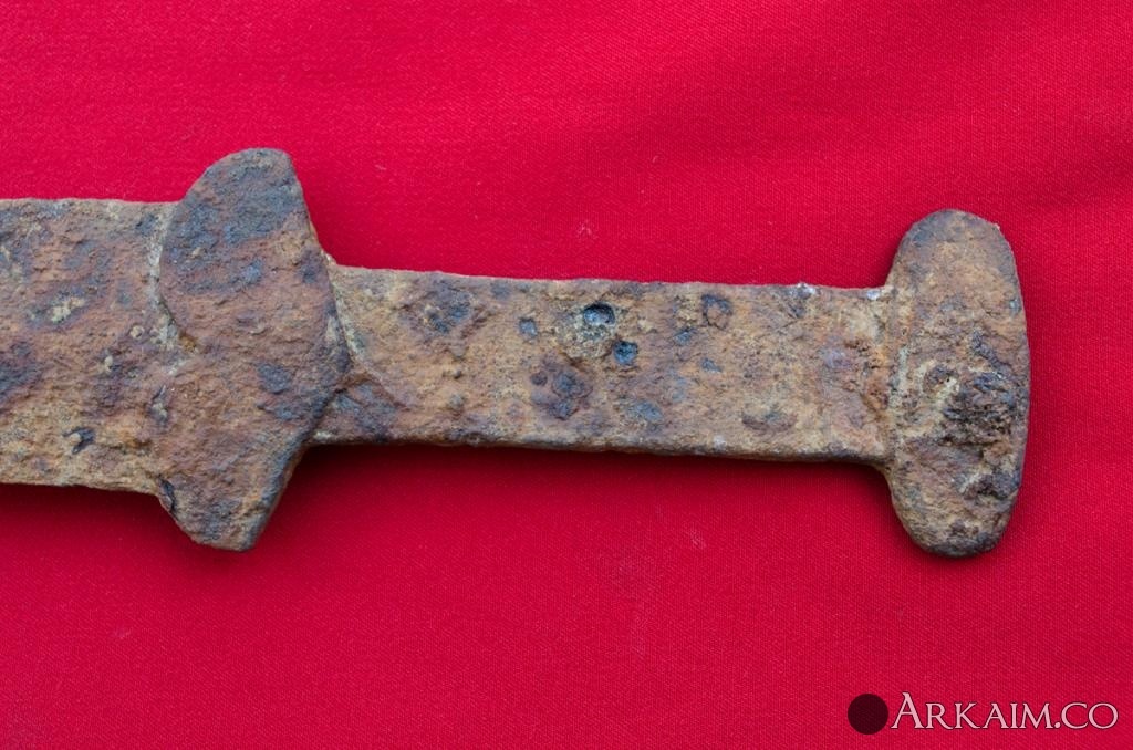

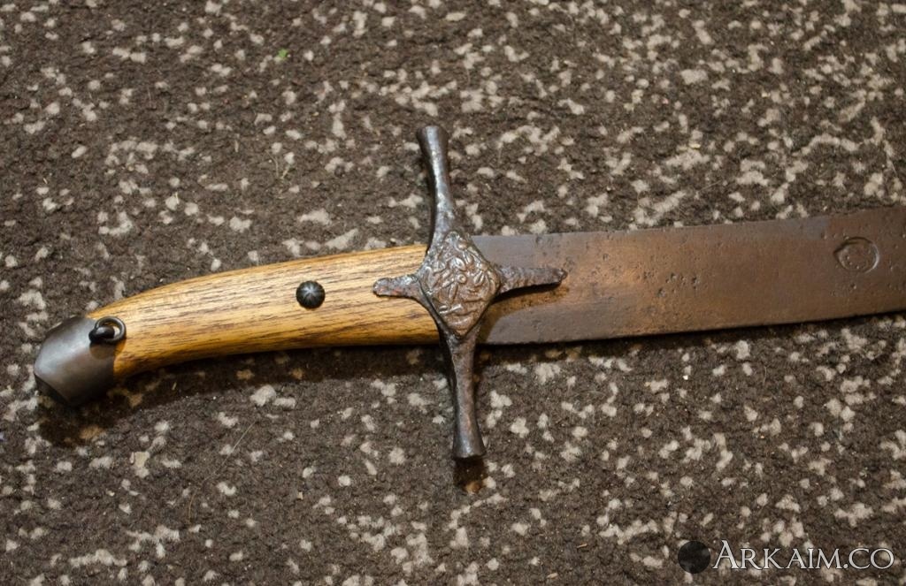

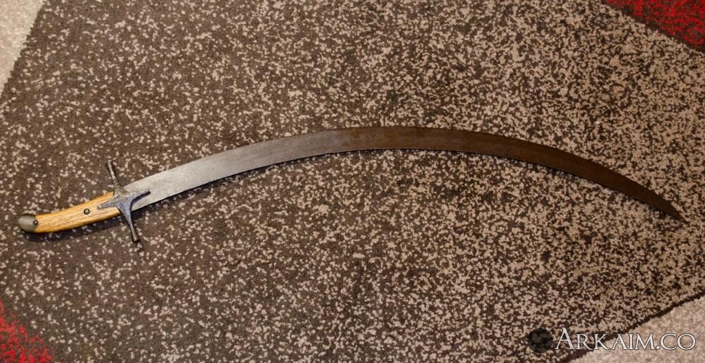

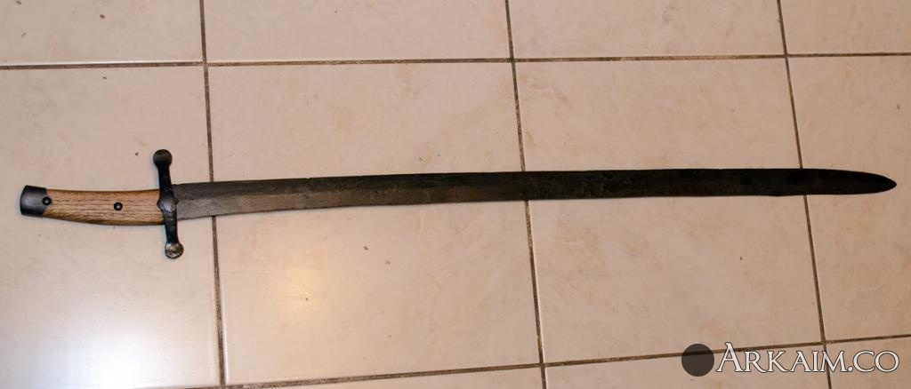

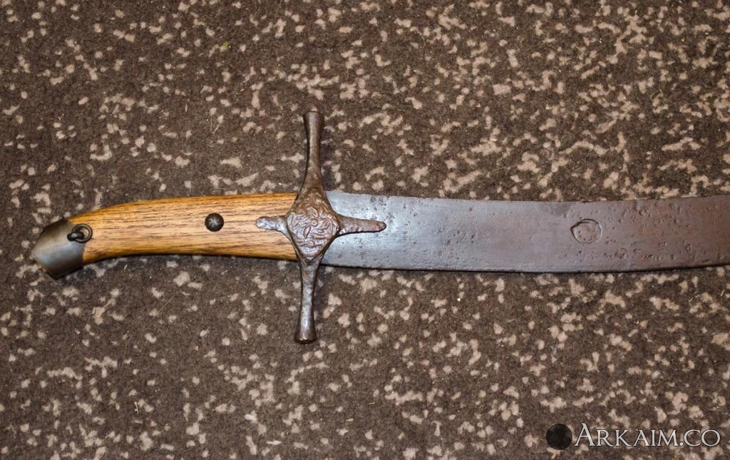

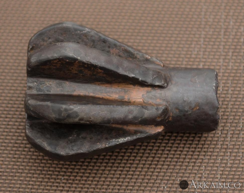

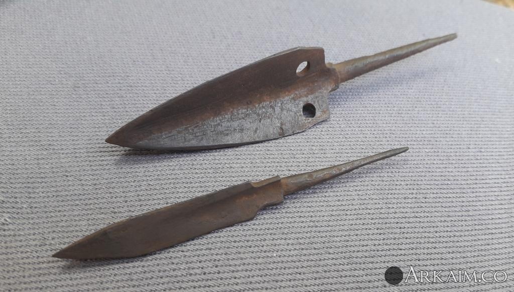

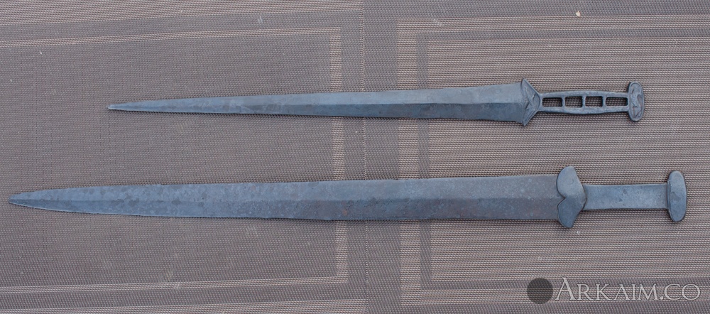

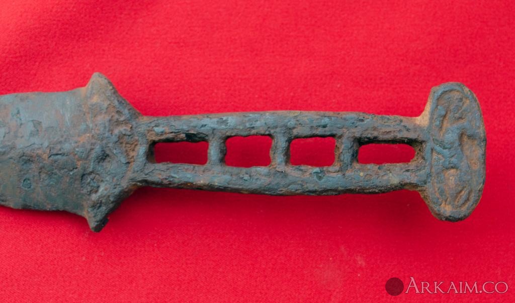

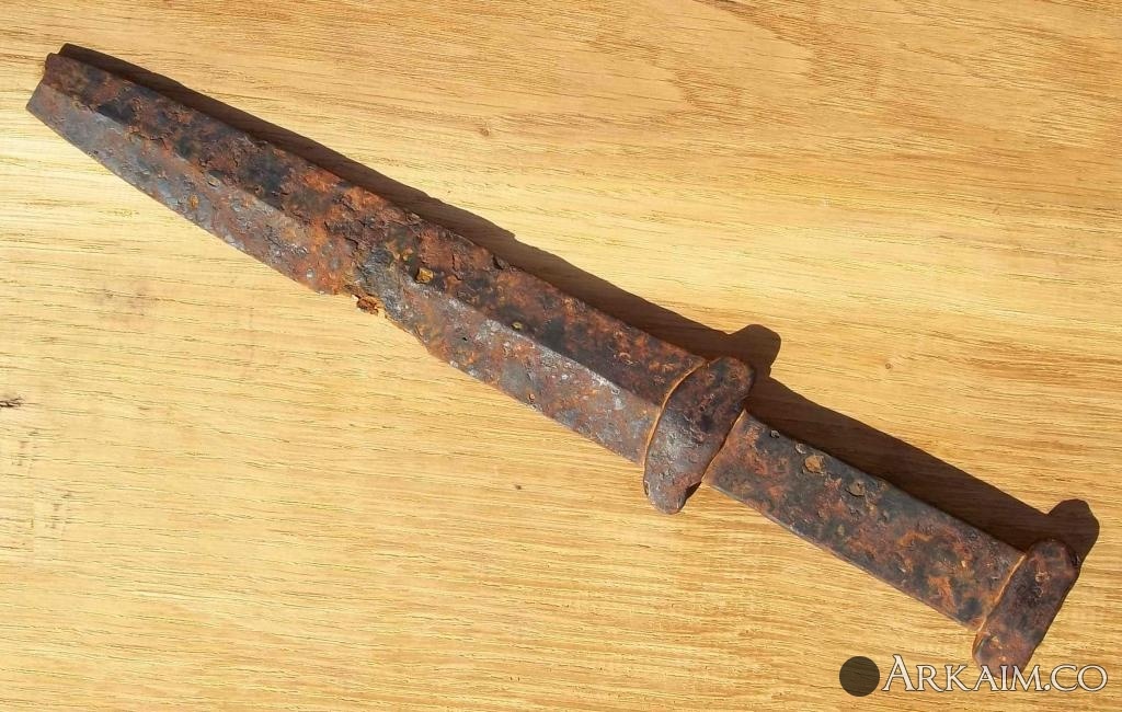

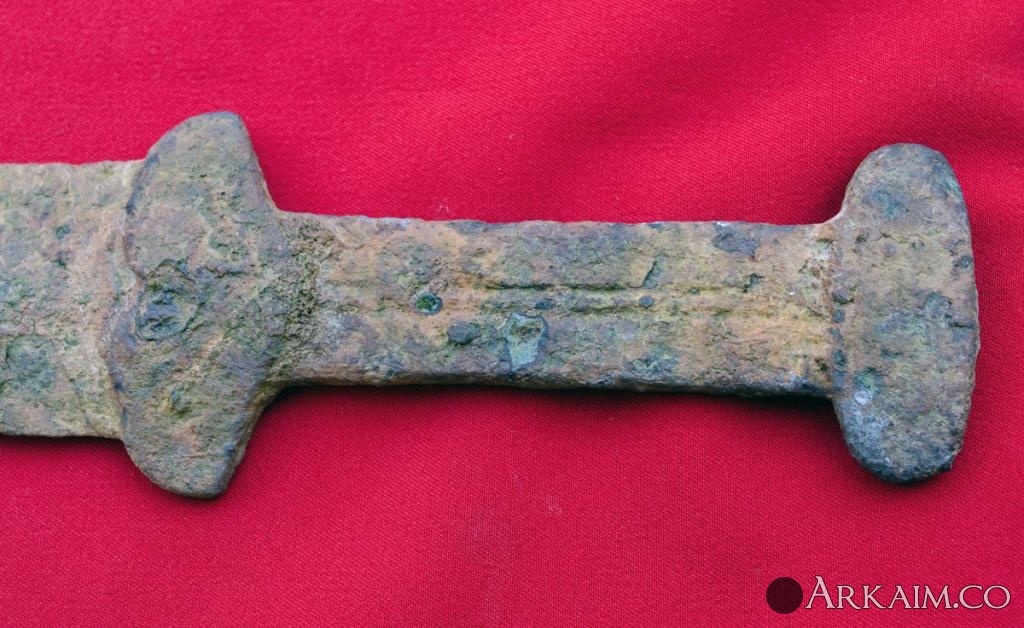

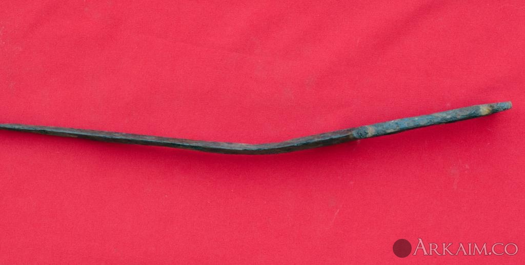

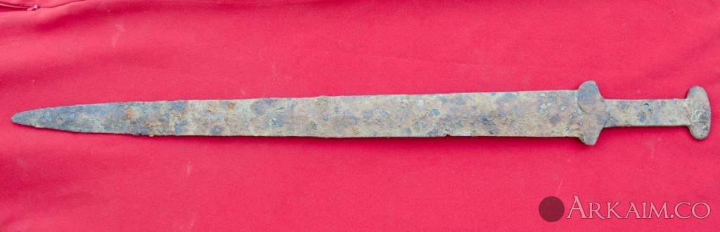

Выставляю два интересных акинака. Вот изначальное состояние. Рамочный был в плачевном состоянии,имел большой изгиб клинка,и попиленный механически.
chapajnn , Lukash , OLEG70 , Eskalibyr 1

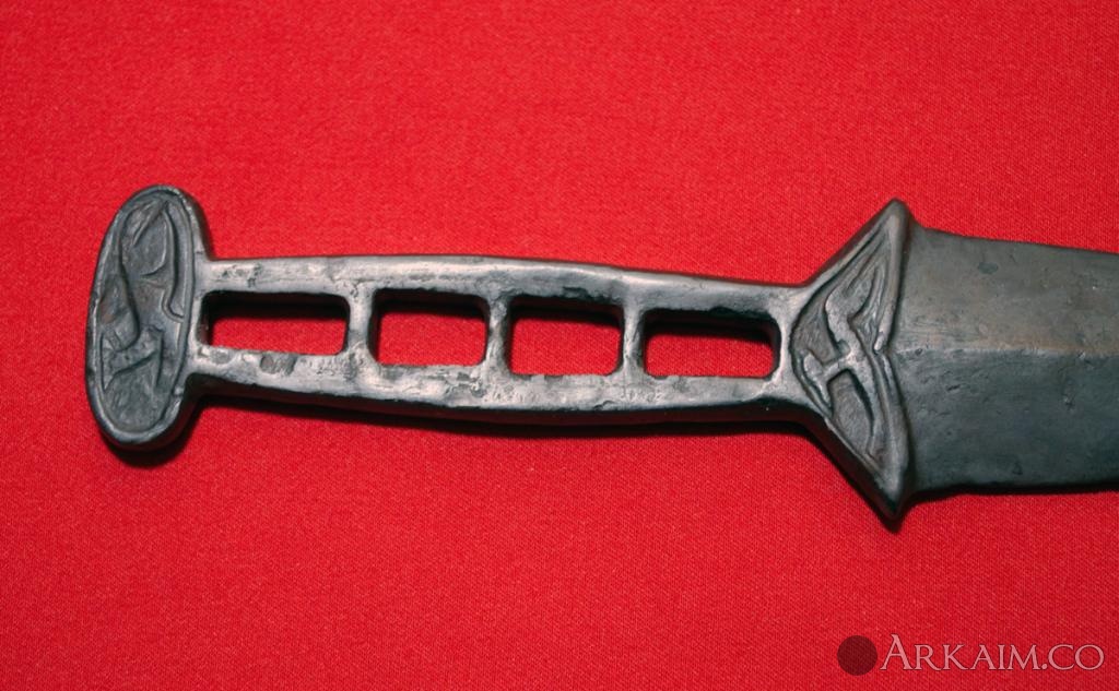

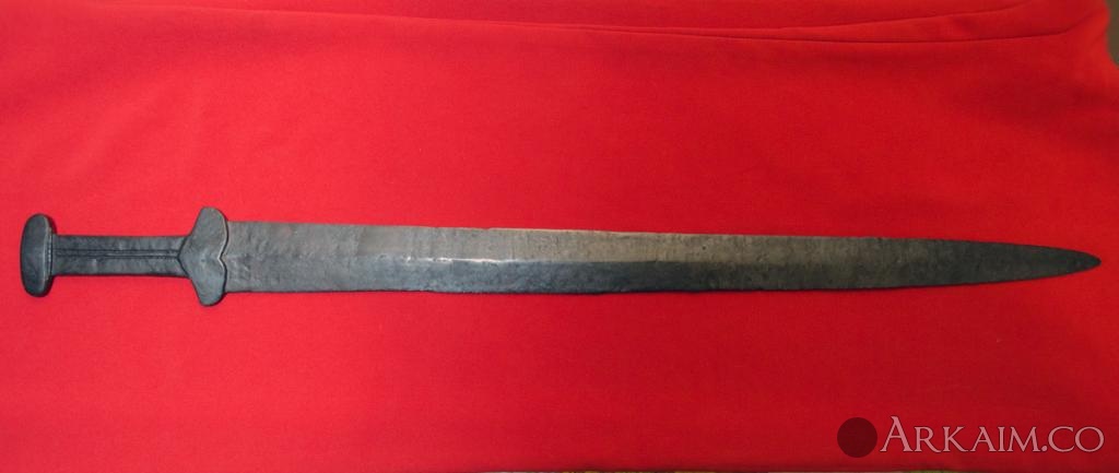

#9 Вне сайта   Valja

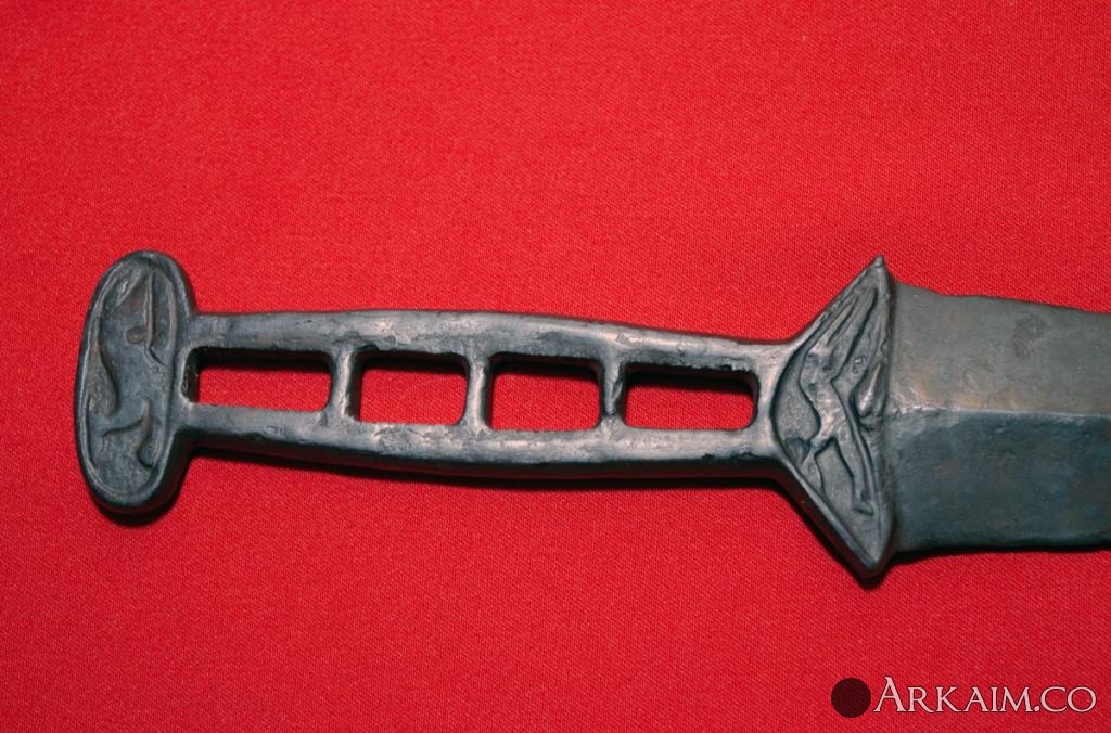

Опубликовано 02 Ноябрь 2014 - 21:47

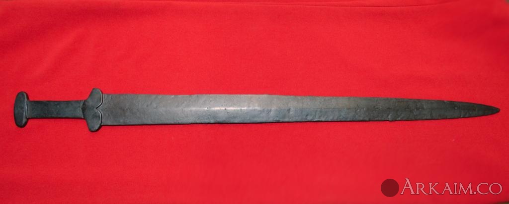

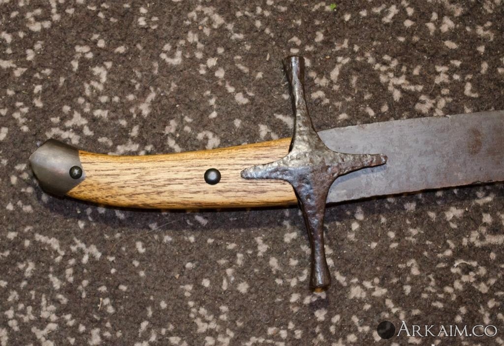

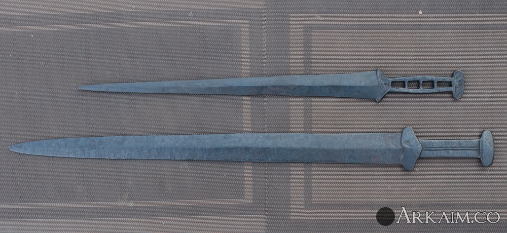

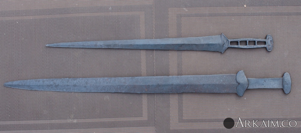

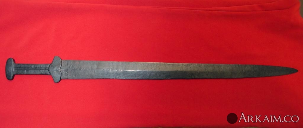

Пару месяцев возни,и получаем вот такой результат.
Поблагодарили 8 раз:
chapajnn , DaiverVit , Lukash , OLEG70 , Eskalibyr 1 , Захарыч , Shurf , Yorik

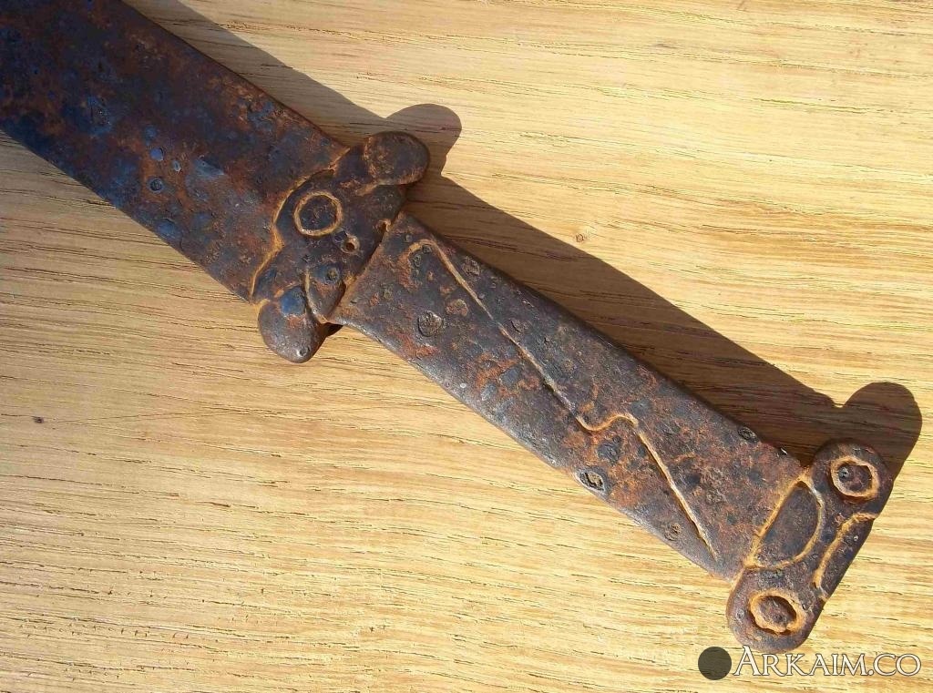

#13 Вне сайта   Valja
Опубликовано 03 Ноябрь 2014 - 19:42

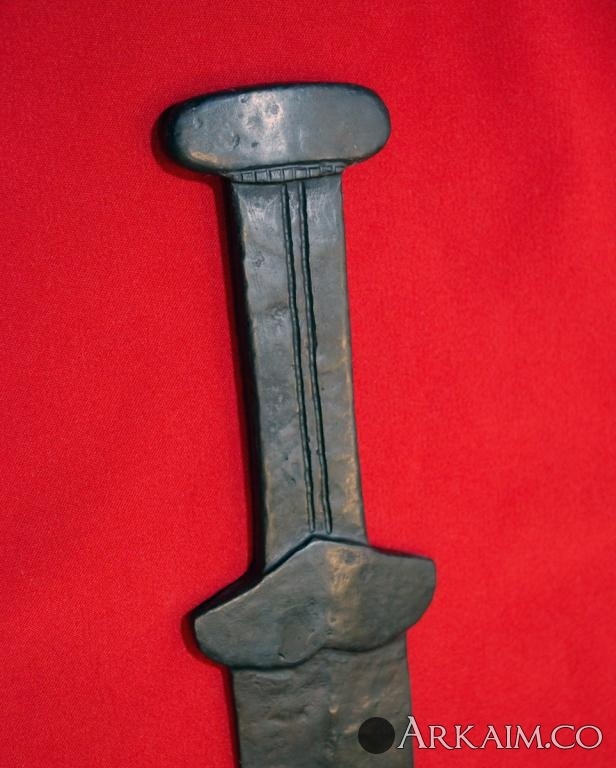

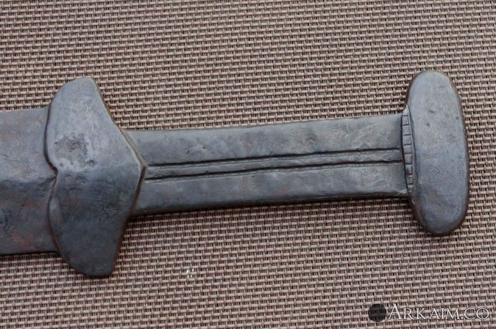

Спасибо,ребята. Вот более детальные фото после окончательной сушки.
Поблагодарили 7 раз:

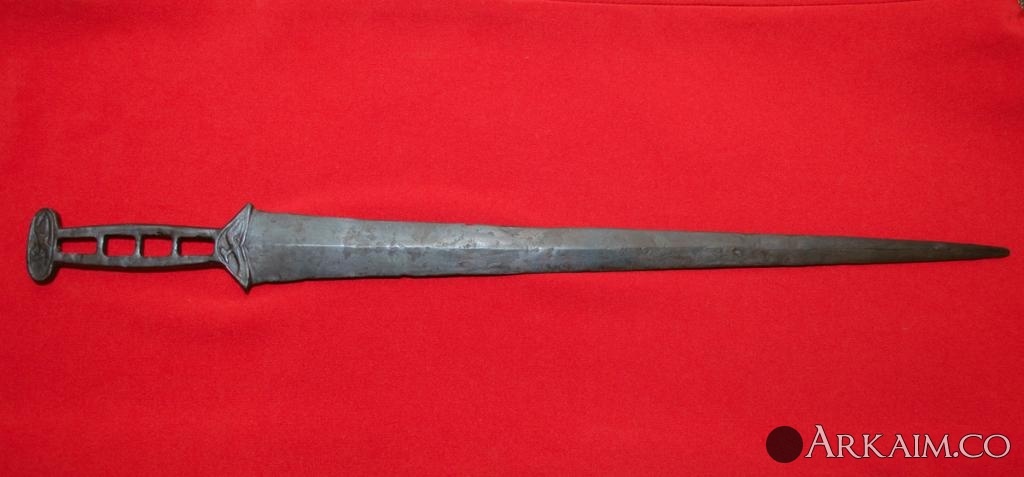

#20 Вне сайта   Valja

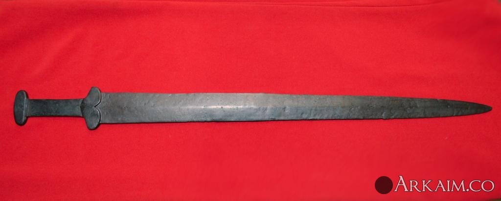

Опубликовано 13 Ноябрь 2014 - 23:25
Из положительных моментов- микровоск стал ложиться гораздо ровнее,равномерно покрывая поверхность. Получаются вот такие чудные предметы старины.
