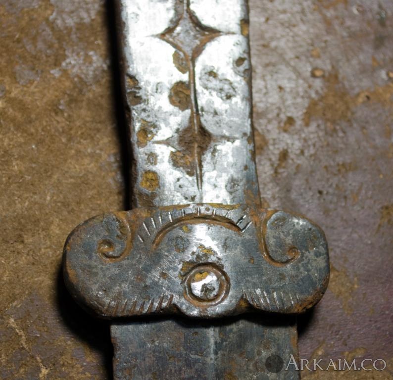

Я почему спросил, - по внешнему виду это заметно - немного сглаживается геометрия - нет чётких граней, те которые должны быть. Я бы посоветовал,- после предварительной обработки всеми перечисленными Вами средствами, - окончательную обработку производить только каменными брусками (оселками) разной твёрдости и зернистости (с учётом геометрии бруска). Так сохраняется первичная геометрическая форма артефакта. Без "зализаных" углов и плоскостей
Вся доводка проводится именно оселками с зелёного электрокорунда. Первичная геометрия заложена кузнецом,и далеко не линейной формы. За совет большое спасибо,учту. Если пытаться выровнять неровное,то придётся скрезти металл. Где зализаные углы и плоскости ? Не совсем понял о чём речь.
Мне нужно у Вас их купить ?
Как же купить?! - это же мой инструмент! - вам просто нужно поискать и купить его в достаточном количестве! - щас через инет что угодно можно сделать. Извините что отказываю,- но действительно это так.
Если посмотреть по фото такое впечатление что предмет вылеплен из пластилина - то как граней не ощущается - они сглажены наждачкой. и места заточки тоже - ведь раньше точили тоже на плоском камне! - линия должна быть - на НАКах в отличном сохране это чётко видно!!!

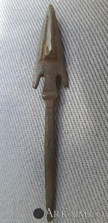

Вот похожий НАК. ( с моей обработкой).
А где здесь на стрелке чёткие линии ? Наконечник конечно в превосходном состоянии,что радует глаз. Почему фото только с одной стороны - вторая сторона хуже сохранилась ? Черен стрелки невыведен,глубокие каверны на пере. Для того чтобы окончательно законсервировать стрелку нужно покрывать расплавом микровоска. Вот тут и сгладятся неровности оставленные на предмете. На фото очень тяжело передать зрительные ощущения после нанесения микровоска.

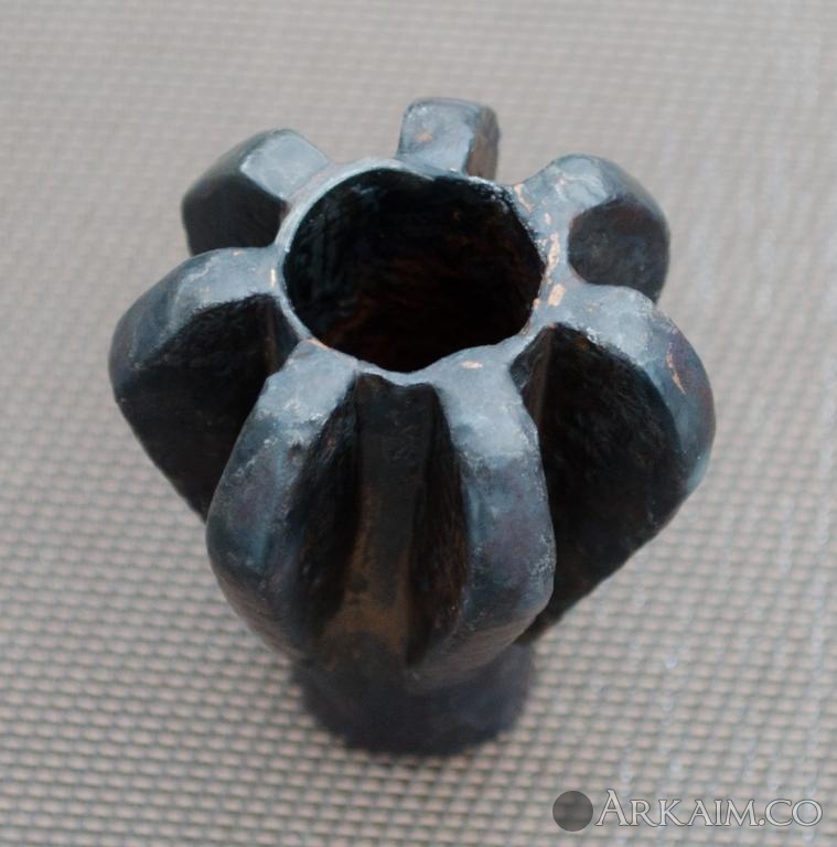

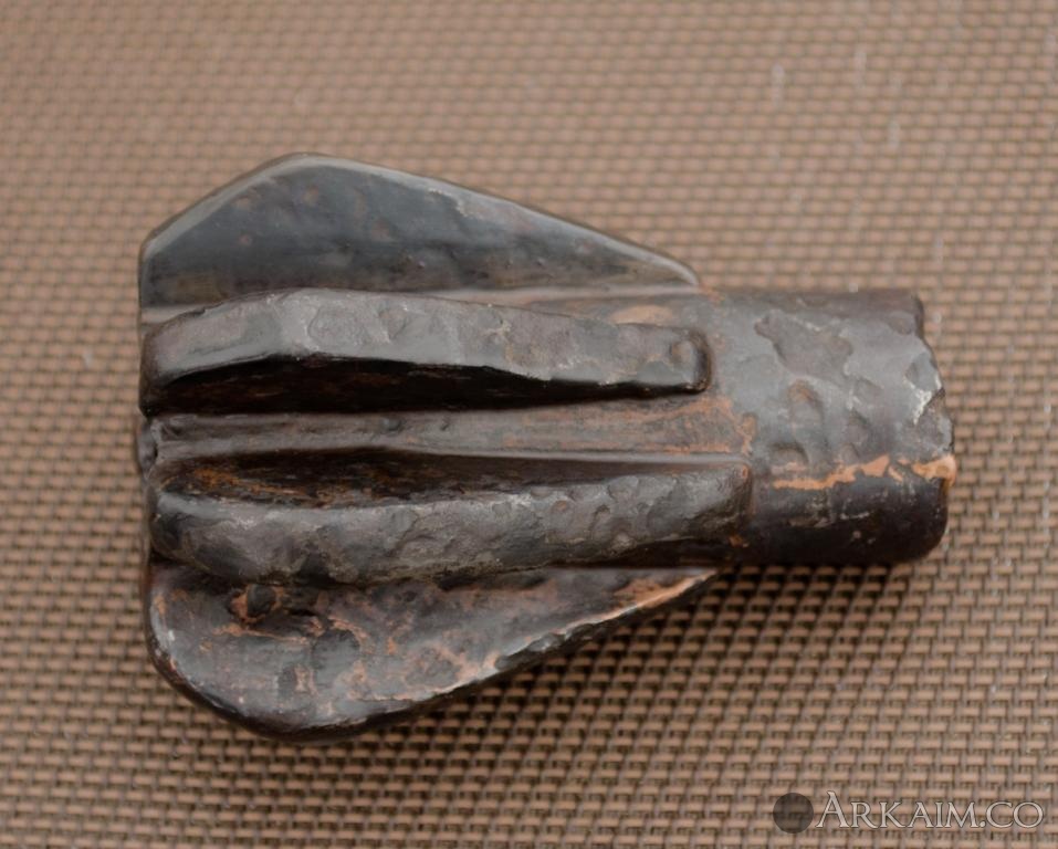

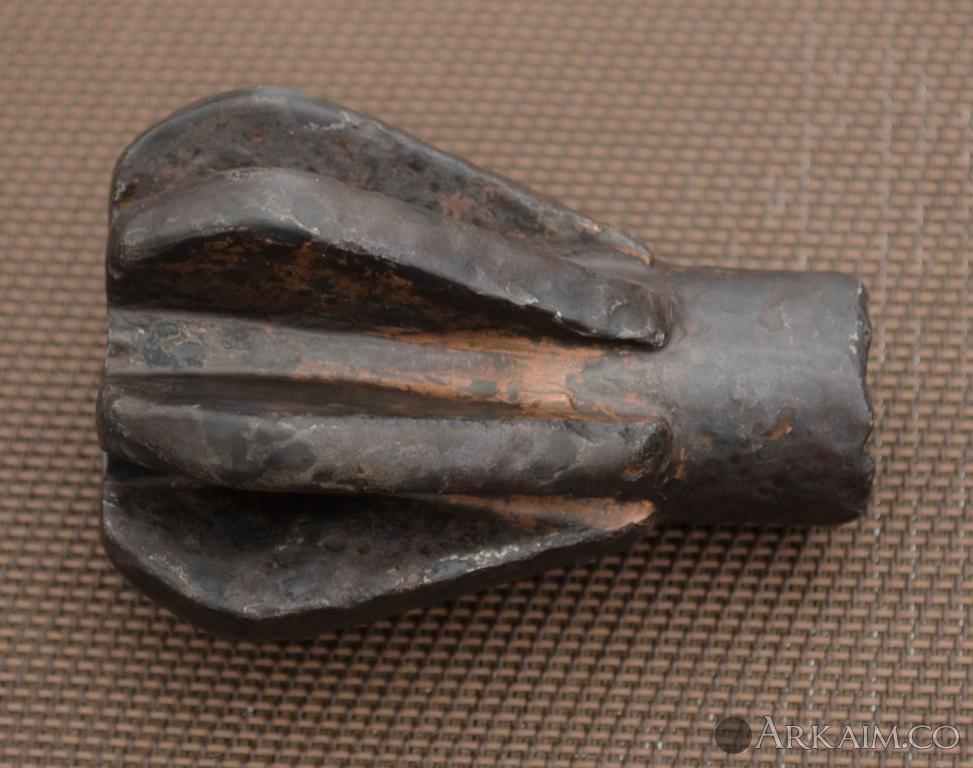

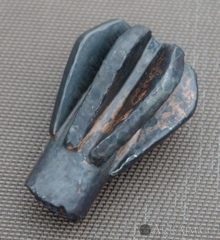

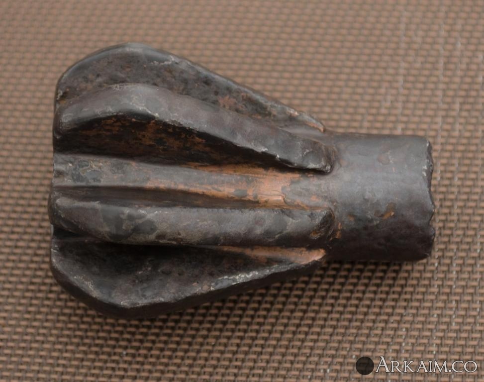

Занимаюсь сейчас булавушкой с потеряной 1/7 частью и утратами самой втулки. Но это думаю восполнимые потери. Из трудно восполнимых моментов - предмет пролежал в дисциляте с доступом воздуха полтора месяца у предыдущего хозяина,и окислительные процессы продолжили своё дело. Вот фото после всех уже моих вымачиваний и расчистки. Хорошо видны высыпания проблемных мест.
Лопатки припаяны медью. Буду пытаться оставить следы пайки видимыми. Подгоняю недостающий фрагмент втулки. Для выравнивания цвета разогреваю эту деталь газовой горелкой.
Этот стык готов к склейке. Тем временем занимаюсь изготовлением и подгонкой недостающего пера,которое делаю из выкопанной ранее разводки пилы периода КР (вымочено и выведены соли). Продолжение следует. i.gif
Вот так выглядит шестопёр с вклееной вставкой втулки. Знаю как неправильно выставлять полработы напоказ,но самому интересно добиться результата с вполне адекватным видом.
И вот подготовленная и подогнаная лопатка.

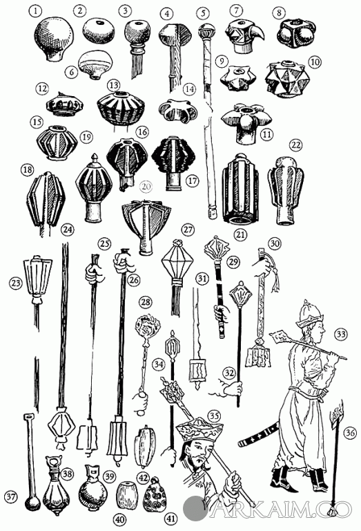

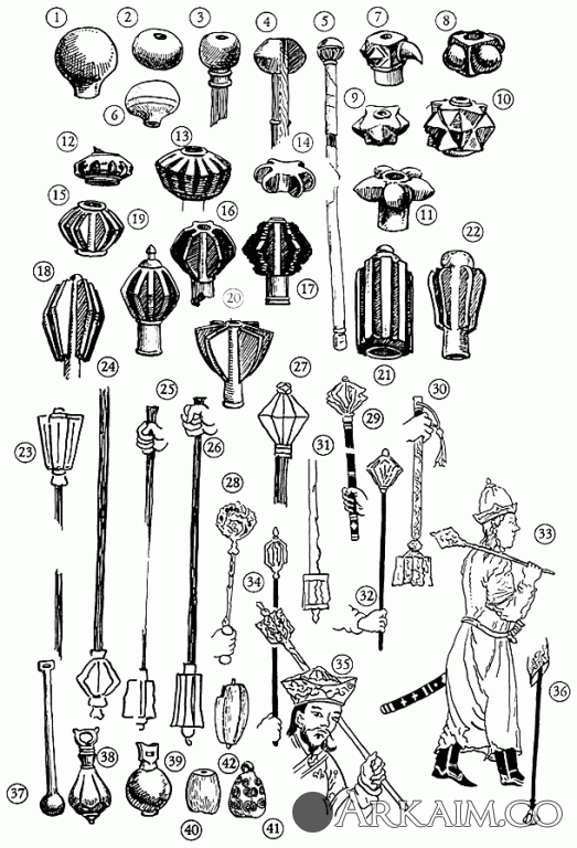

Ребята,помогите пожалуйста с её периодом,ибо есть желание сделать реконструкцию,а не знаю казаччина или средневековье.
Опубликовано (изменено)
Этот скорее с 12 по 14 вв ,хотя прослеживаются они (подобных типов) вроде с 11 по 16-ый.
И ещё ссыль чуть не забыл. http://swordmaster.org/2012/11/06/dva-predmeta-mamlyukskogo-vooruzheniya-s-territorii-moldovy.html
Изменено пользователем Shurf

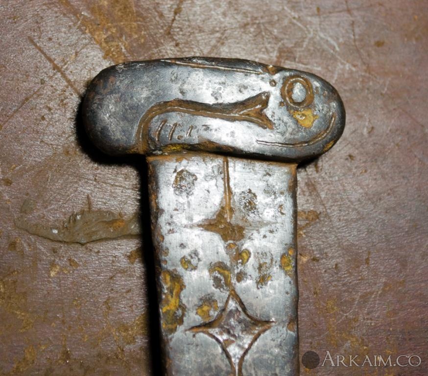

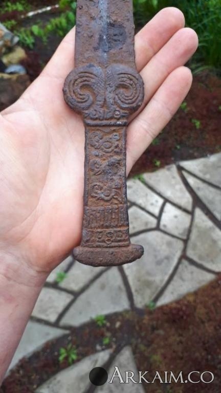

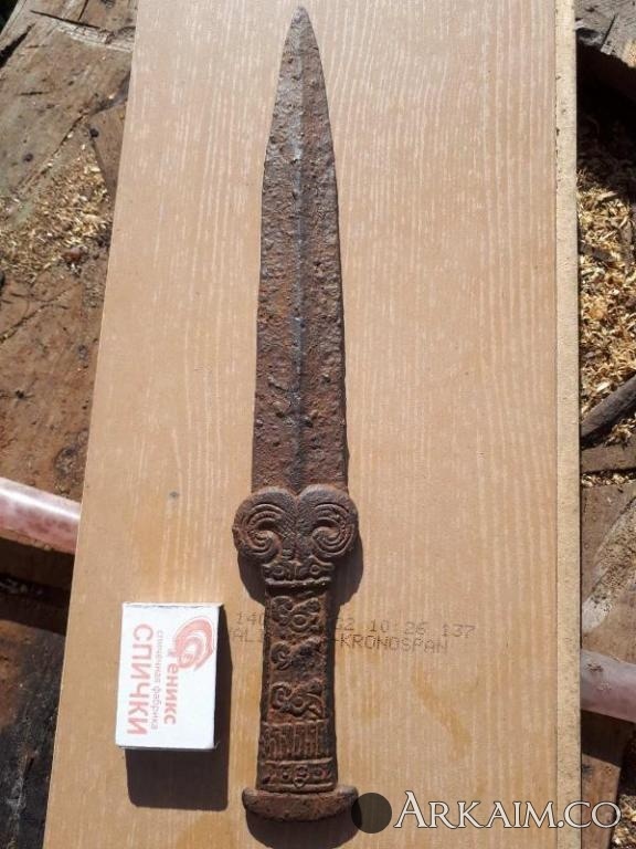

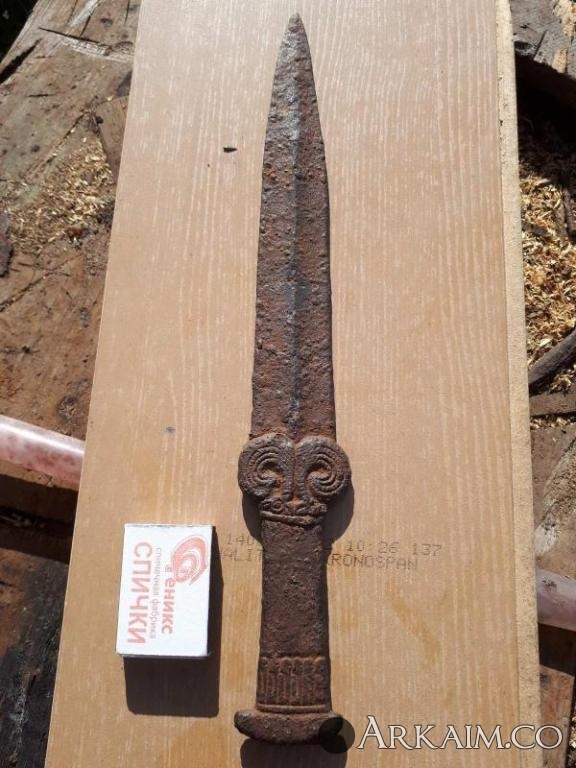

На первый взгляд довольно рядовой акинак.
При расчистке рукояти пошли проявляться еле заметные хаотически расположенные рисунки. Азарт разгорался- какой смысл древние мастера вложили в эти штрихи.
Вот предварительно расчищенная поверхность. Мы видим четыре сюжета в зверином стиле отдельнные двойными линиями с штрихами. Стиль изображения больше напоминает бронзовые бляшки. В железе подобного ещё не встречал. Кому кто видится на изображении ?
