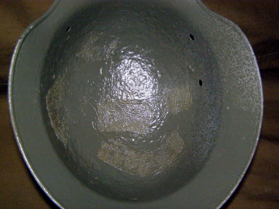

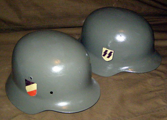

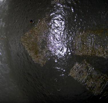

Это не инструкция - как надо, скорее наоборот. Цель - средства. (Для себя, потому от идеала которые приходилось видеть далеко). 1. Очищаем от ржавчины (наждачка). 2 . Обезжириваем. 3. Делаем заплаты из эпоксидки и стеклоткани, в несколько слоев. 4. После затвердевания, опять наждачка + обезжиривание. 5. Автомобильная 2-х компонентная эпоксидная шпатлевка , зашкуривание. 6. Повтор процедуры. 7. Обезжиривание. 8. Грунтовка аэрозоль темный авто. 9. Покраска (с краской не помогу, подбиралась комп. способом в фирм. магазине  по образцу не выцветших внутренностей пр. бачка) 9. Деколи - ничего суперсложного, но это совсем другая история......   Спрашивайте буду в бессонницу отвечать.

А фотки "До" нет? Дыры были, большие?

Делал для себя, фото  до  нету. Дыры от 1 до 5 и более см типа в диаметре. В каске я бы не воевал и на мото не ездил, а так крепко и добротно если не спешить и все по уму делать.
