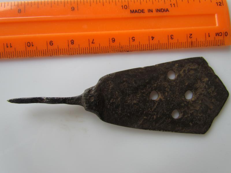

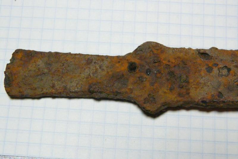

А кто нить пользуется углеродным способом. Соорудил тут "реактор" маленький. Кремировал часть находок. А через месяц другой на наках ржавчина появлятся стала.Чем покрыть после углеродной расчистки предмет. Стременам после реактора и расчистки хоть бы что ,а вот наки-караул.
Изменено: Hongoray, 09 December 2013 - 12:44
#133 Вне сайта   shoni
shoni
  • 264 сообщений
  • 169 благодарностей
Опубликовано 09 December 2013 - 12:54
Фото наконечников в студию. Будем сообща ставить диагноз. :D

Просмотр сообщенияHongoray (09 December 2013 - 12:42) писал:
http://savepic.ru/4978699m.jpg...
не довели температуру до нужной вот и лезит
Hongoray

Опубликовано 11 December 2013 - 12:32
Просмотр сообщенияshoni (09 December 2013 - 22:55) писал:
Лечим по фото. :D ;)

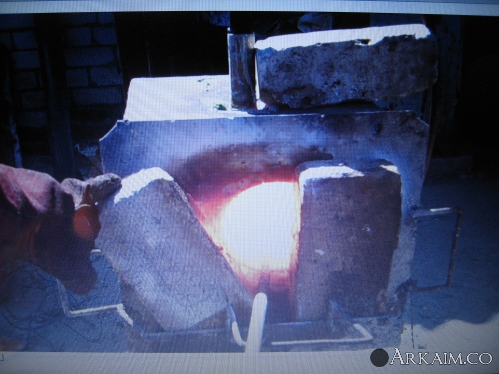

признаюсь честно хазарское железо, которое покрыто окалиной, законсервировать не реально при помощи бор машинки танина и воска, под окалиной метал все ровно разрушается, так как в самом металле содержатся разные каки (лигатура), а при воздействии высоких температур оно хоть как то стабилизируется, я вообще даже без реактора это делаю, пользуюсь газовым горном t 1300C, так после него и покрывать ничем не надо

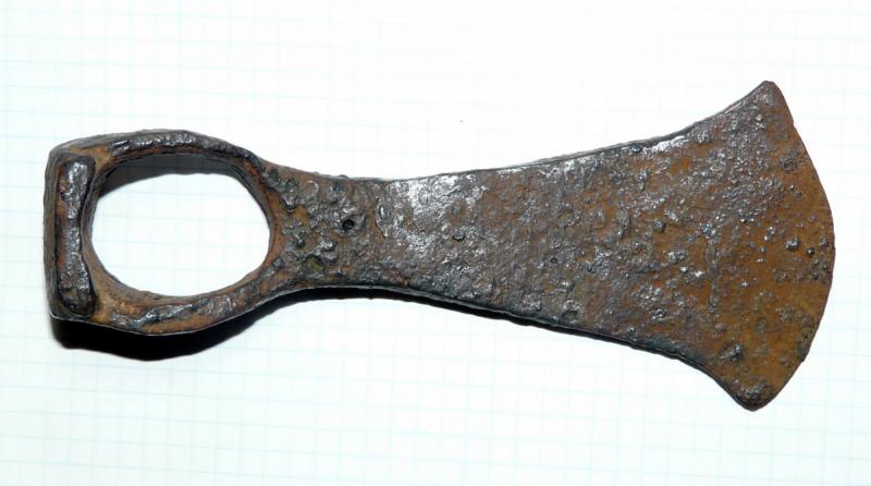

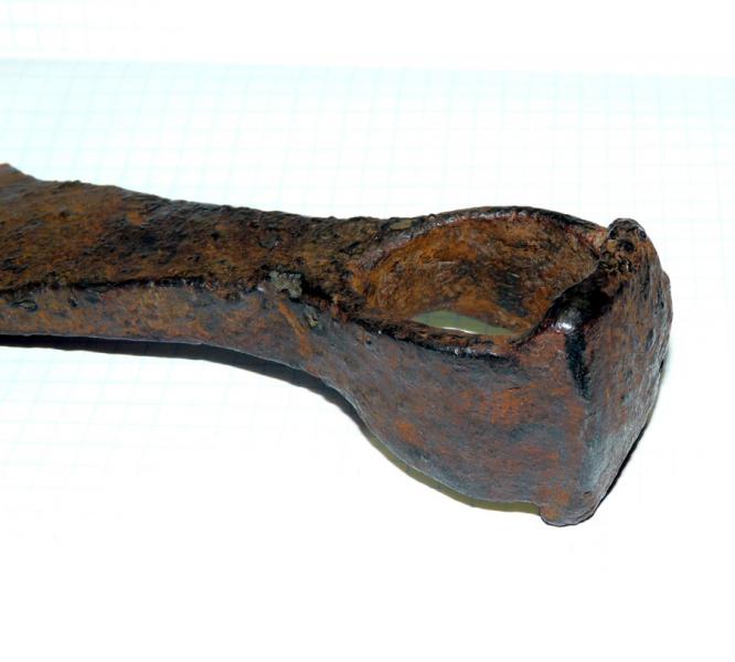

#138 Вне сайта   алексус
алексус
  • 17 сообщений
  • 2 благодарностей

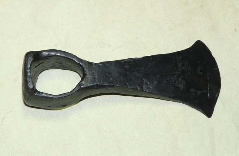

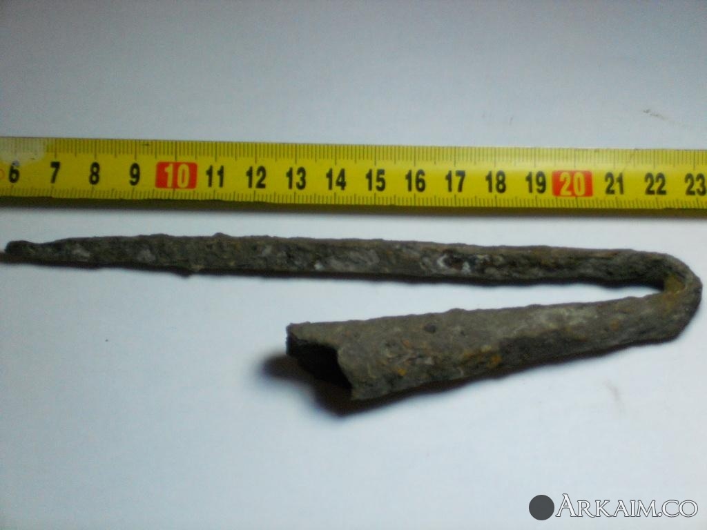

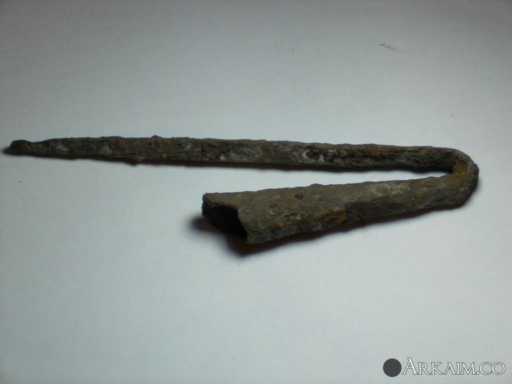

Опубликовано 08 March 2014 - 21:40

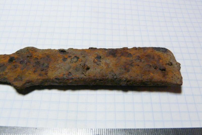

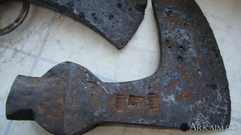

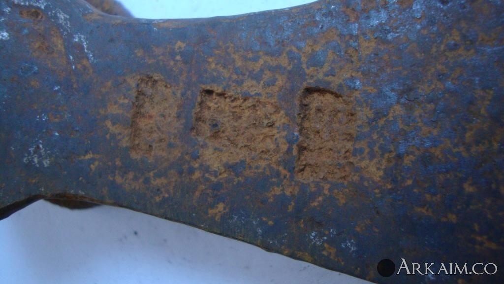

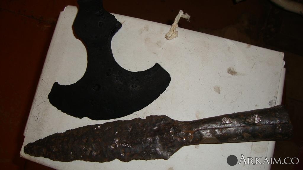

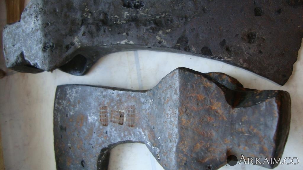

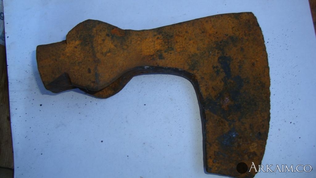

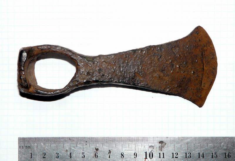

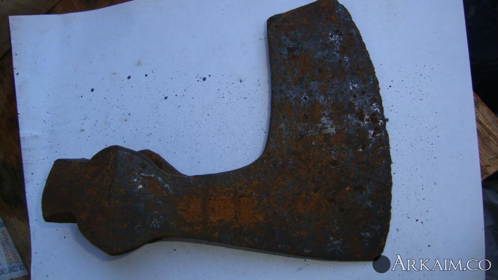

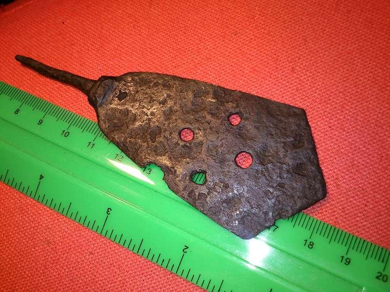

Подскажите,пожалуйста,начинающему реставратору :) .Как востановить кромки топора и наконечника и как заделать каверны?И на какой стадии реставрации это делать?Топор после танина,а наконечник после вымачивания в дистиляте.Очаги корозии вскрыты до чистого металла.В наличии эпоксидка и Полароид Б-72.DSC00168.JPGP2130025.JPGimage_00106.jpg
#139 Вне сайта   Yorik
  • 15263 сообщений
Опубликовано 14 March 2014 - 00:23
Если все соли убраны, то можно замешать с сажей любую из смол и покрыть.
алексус
#140 Вне сайта   алексус
алексус
  • 17 сообщений
  • 2 благодарностей
Опубликовано 14 March 2014 - 07:18
Просмотр сообщенияYorik (14 March 2014 - 00:23) писал:
Спасибо.Попробовал Полароид Б72 растворенный ацетоном..В качестве пигмента добавил пигмент для строительных смесей.Но  в составе пигмента есть вода.И,видимо поэтому,масса не отвердевает так как хотелось бы.Буду искать сажу.
