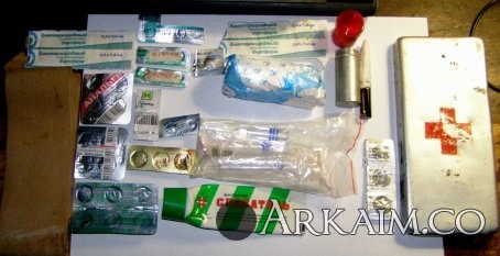

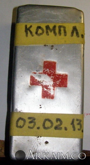

PB116929.JPGPB116930.JPGНужную и интересную тему камрад открыл... Но кто не имеет практических навыков почитать мало... Тут впору сказать ,что можно не умеючи соскочить с главного принципа: " Не навреди". Другое хотел сказать, всегда на копе имею под рукой походную аптечку, и всем рекомендую. Предупрежден - вооружен! Вот перечень необходимых , на мой взгляд вещей: бинт, жгут, акт. уголь, анальгин (таб.), пластырь бактерицидный, валидол, но-шпа, лоперамид , цэрукал, кетанов (кеталонг) , комбиспазм, цитрамон, йод, бальзам "спасатель", анальгин+димедрол (амп.)+ 5 шприц.
   На фото видно, что некоторые препараты вскрывались на протяжении сезона. Думаю Yorik расширит мой пост, и поведает широкой публике как и что и сколько глотать... С уважением. (бывший санинструктор ПДР) Постскриптум: но лучше пусть весь сезон не распечатывается.

Просмотр сообщенияkozak (11 Ноябрь 2013 - 20:11) писал:
Прикрепленные файлы PB116929.JPGПрикрепленные файлы PB116930.JPGНужную и интересную тему камрад открыл... Но кто не имеет практических навыков почитать мало... Тут впору сказать ,что можно не умеючи соскочить с главного принципа: " Не навреди". Другое хотел сказать, всегда на копе имею под рукой походную аптечку, и всем рекомендую. Предупрежден - вооружен! Вот перечень необходимых , на мой взгляд вещей: бинт, жгут, акт. уголь, анальгин (таб.), пластырь бактерицидный, валидол, но-шпа, лоперамид , цэрукал, кетанов (кеталонг) , комбиспазм, цитрамон, йод, бальзам "спасатель", анальгин+димедрол (амп.)+ 5 шприц.
Следует, так же добавить средней силы антибиотик широкого спектра, на пример АМОКСИЛ, и против аллергии типа КЛАРИТИН, я их просто уже использовал ,а доложить забыл...

Еще забыл очень необходимую вещ для промывки ран, и частичной остановки крови в не глубоких порезах - ПЕРЕКИСЬ ВОДОРОДА. Можно (для экономии места в аптечке) взять пару таблеток ГИДРОПИРИТА и растворив в небольшом количестве воды, (ес-но дистилят или кипяченая желательно), получить перекись. Но лучше иметь готовую.

По аптечке. В аптечке должен быть тот набор препаратов, с которыми Вы знаете как обращаться. Поэтому каждый для себя должен посидеть и подумать, какие вероятные события могут произойти и подобрать необходимый комплект. Конечно, если надо, то я могу написать перечень необходимого с расшифровкой.
