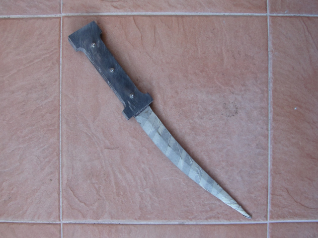

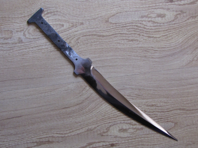

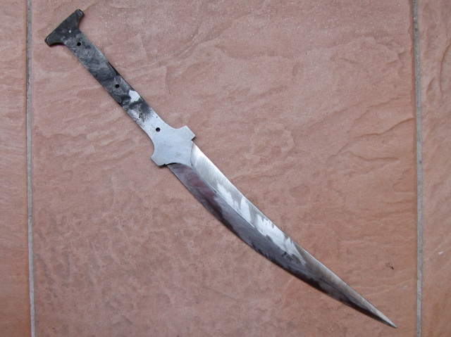

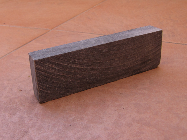

Yorik Опубликовано 8 декабря, 2013 Автор Опубликовано 8 декабря, 2013 Изготовление кинжала - Ханджара. Сталь 65, ручная ковка Рукоять из рогов черного буйвола

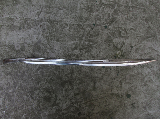

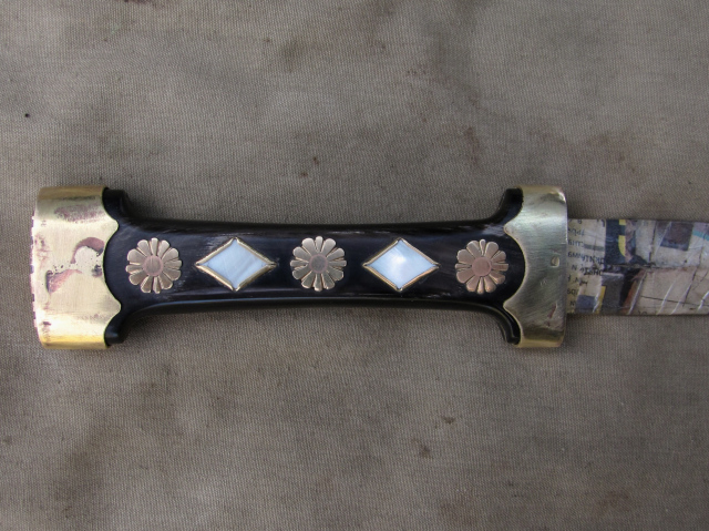

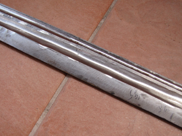

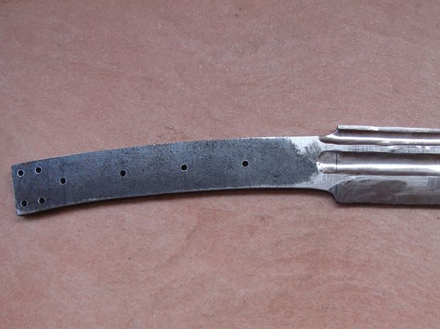

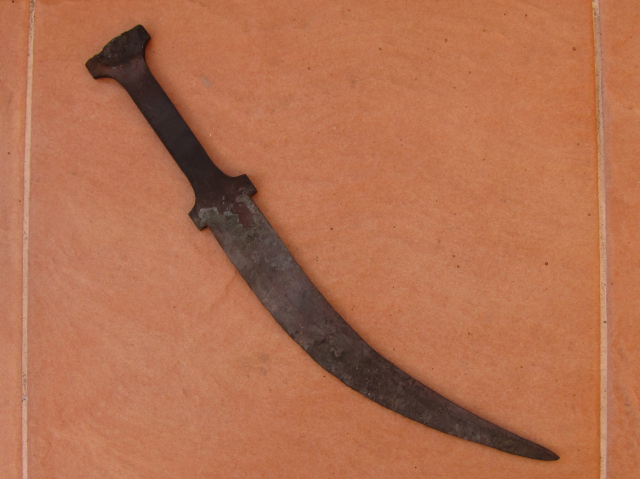

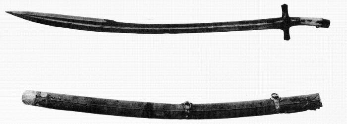

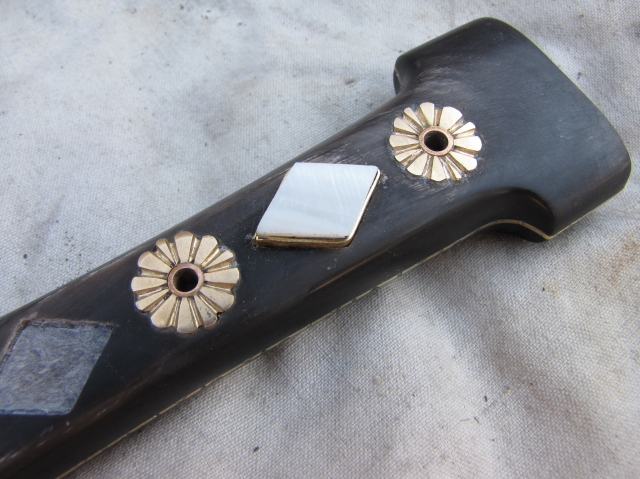

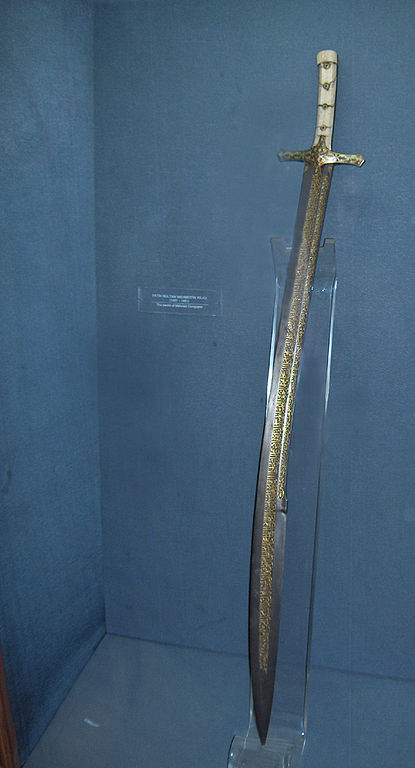

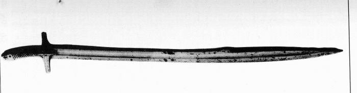

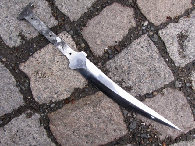

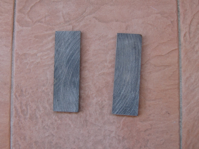

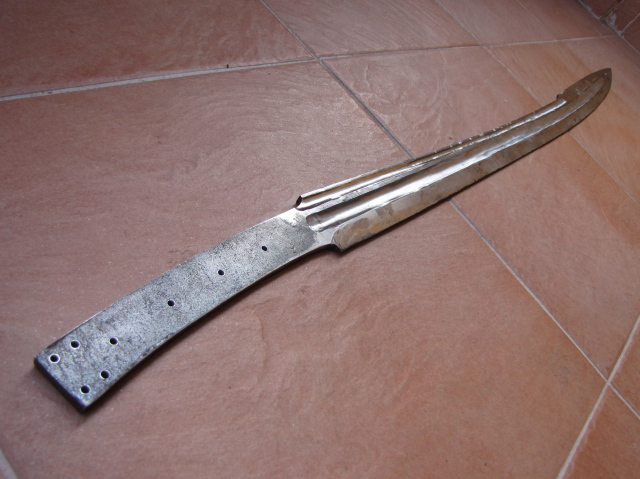

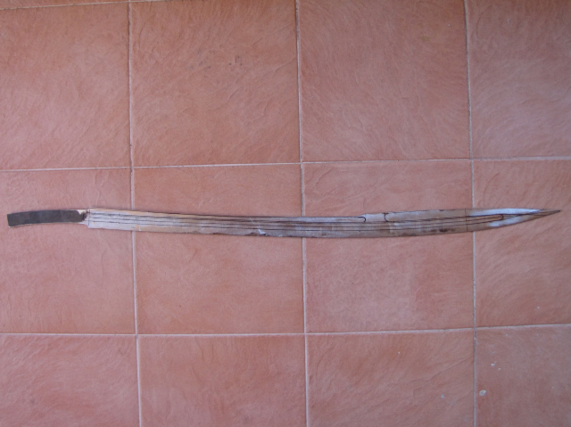

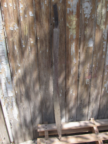

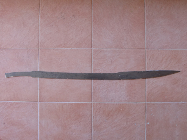

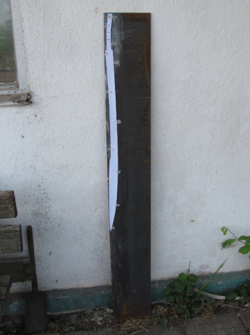

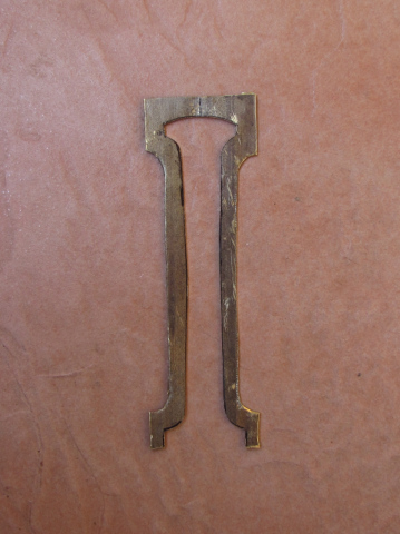

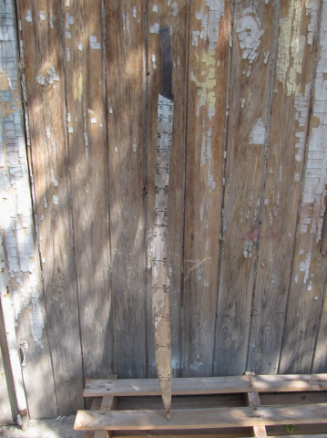

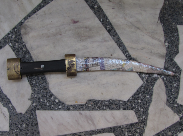

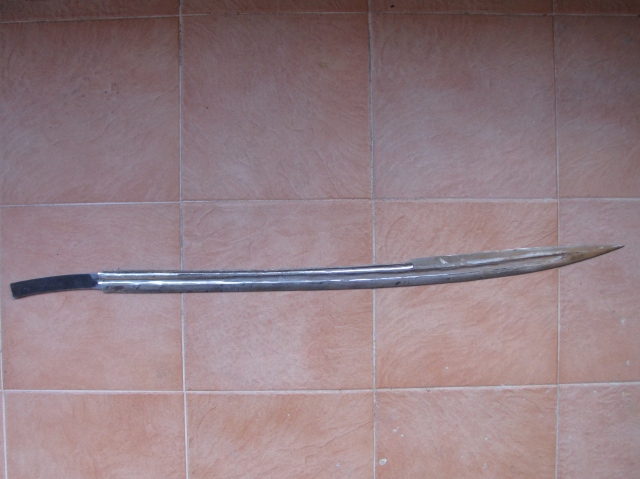

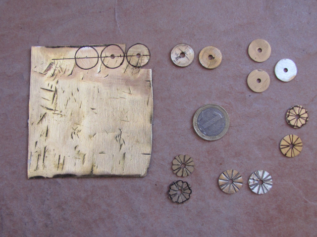

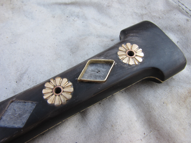

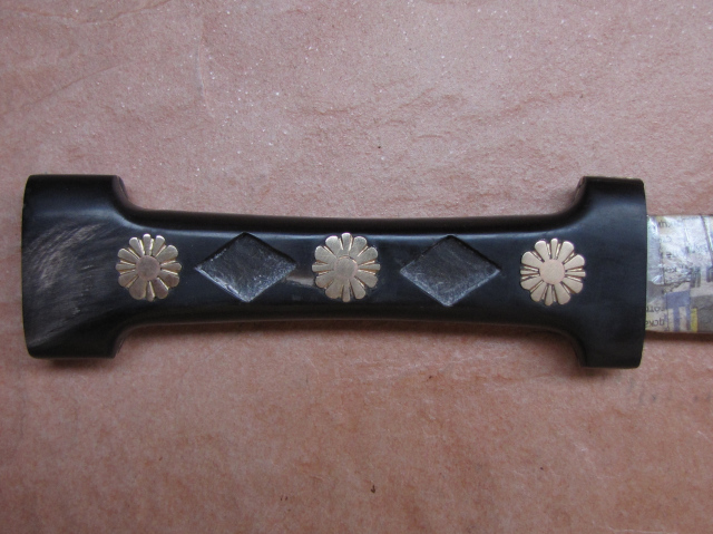

Yorik Опубликовано 17 января, 2014 Автор Опубликовано 17 января, 2014 Вот так будет выглядеть рукоять кинжала. Материалы: черный рог, латунные шайбы, перламутр Для изготовления сабли за основу взят клинок 15 в. султана Мехмеда II Фатиха (Завоевателя) который находится во дворце-музее Топкапы Его размеры - длина лезвия 104 см и в целом из 126, но т.к. это церемониальное оружие, то было решено его немного уменьшить до 88 см с сохранением пропорций. Бумажный макет Вырезан был из 6 мм 65Г рессорной стали. Шлифовка, доведение лезвия, в сечении лезвие - клин

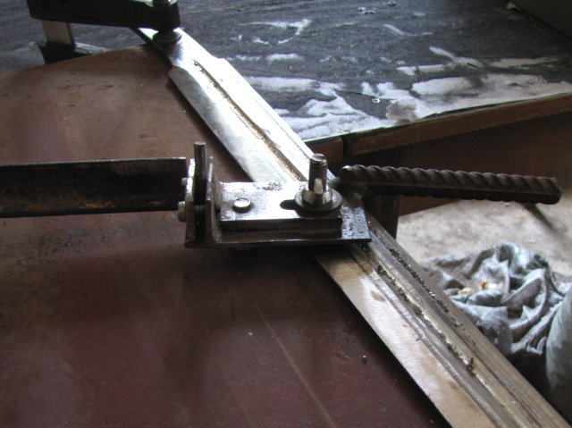

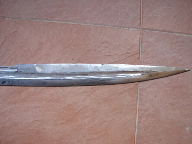

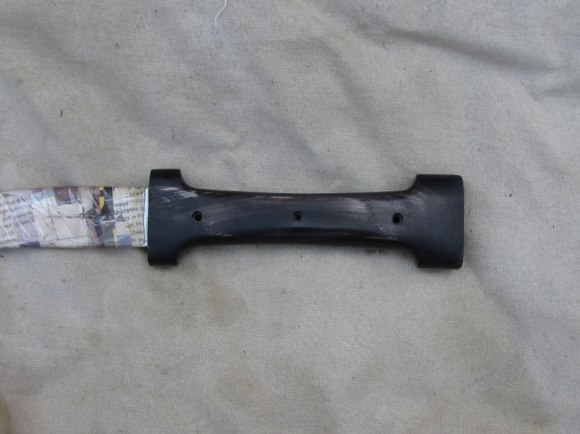

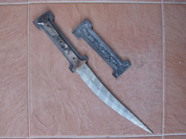

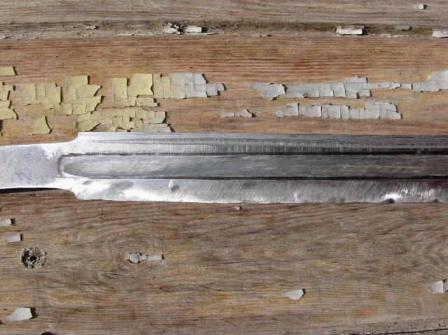

Yorik Опубликовано 17 января, 2014 Автор Опубликовано 17 января, 2014 Изготовление долов Общая форма готова Рукоять Долы Елмань

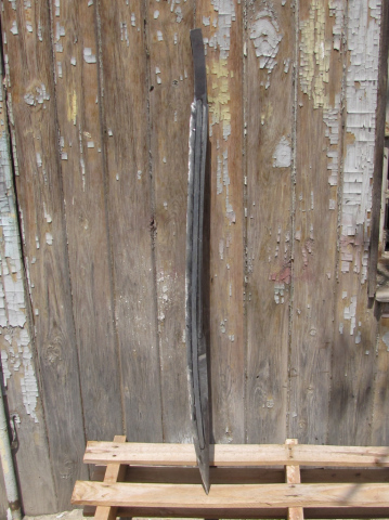

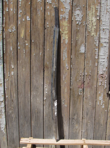

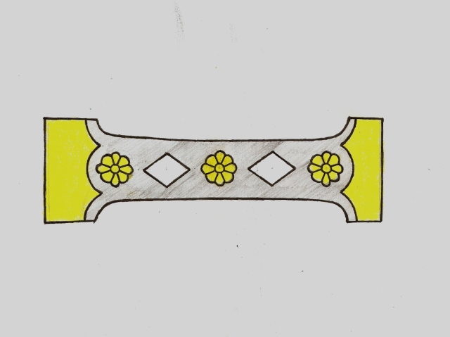

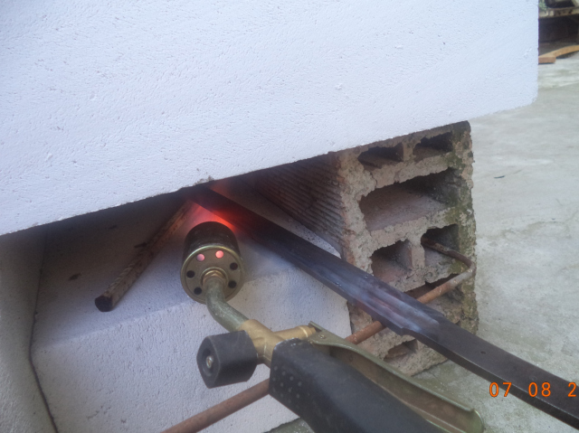

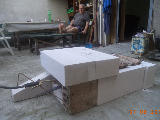

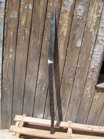

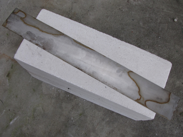

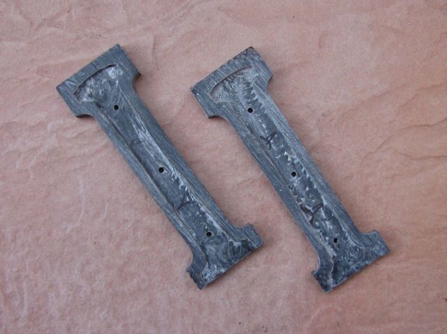

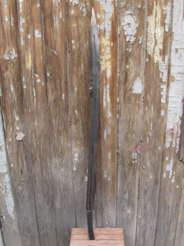

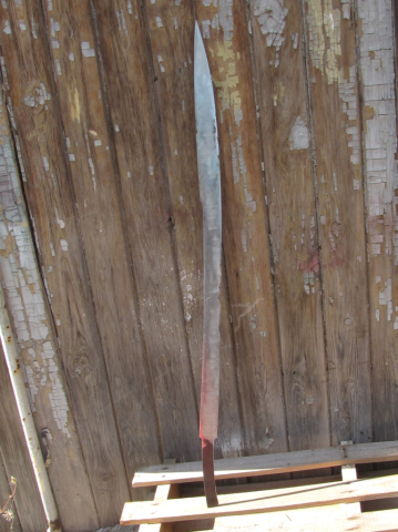

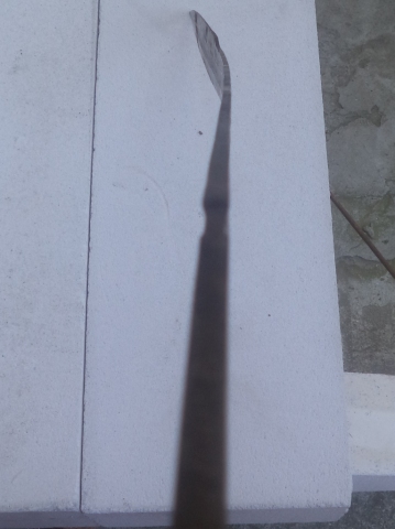

Yorik Опубликовано 17 января, 2014 Автор Опубликовано 17 января, 2014 Закалка клинка Было решено сделать кинжал и саблю комплектными, поэтому накладки для ручек сходные

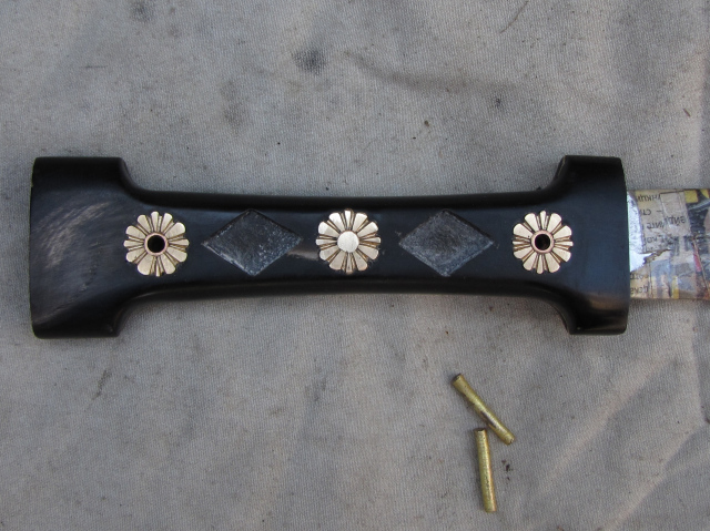

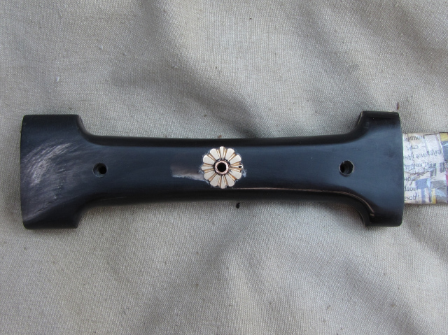

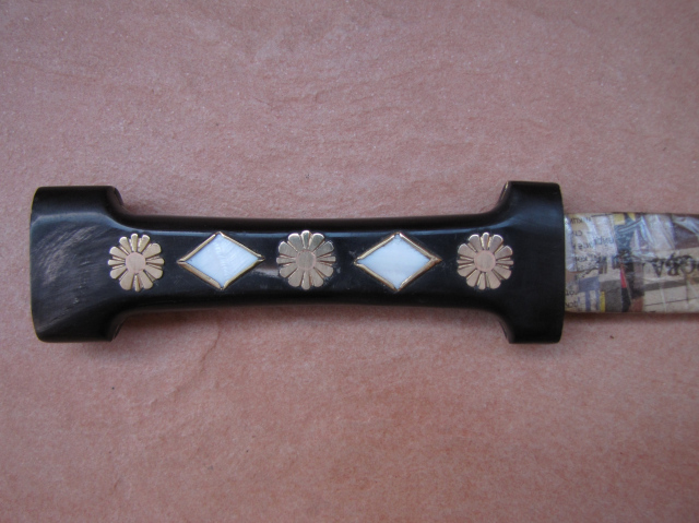

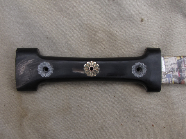

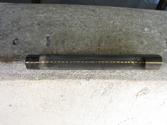

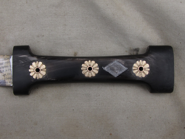

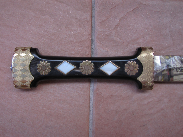

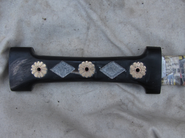

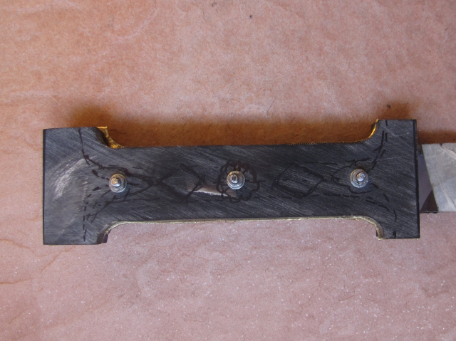

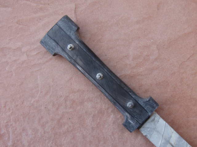

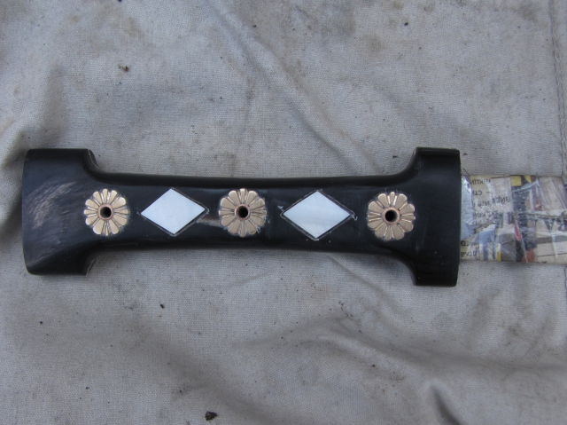

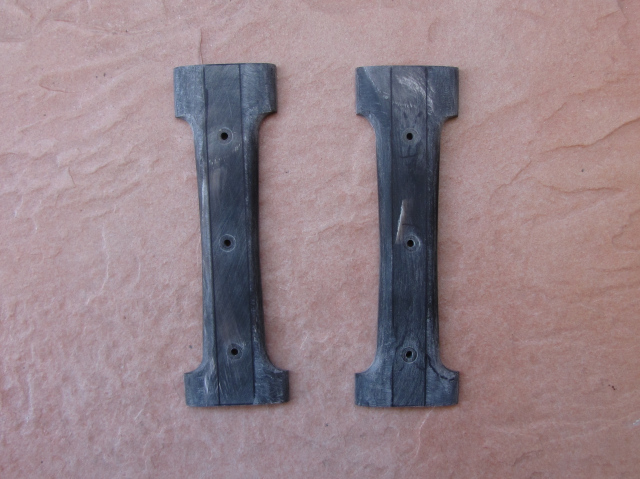

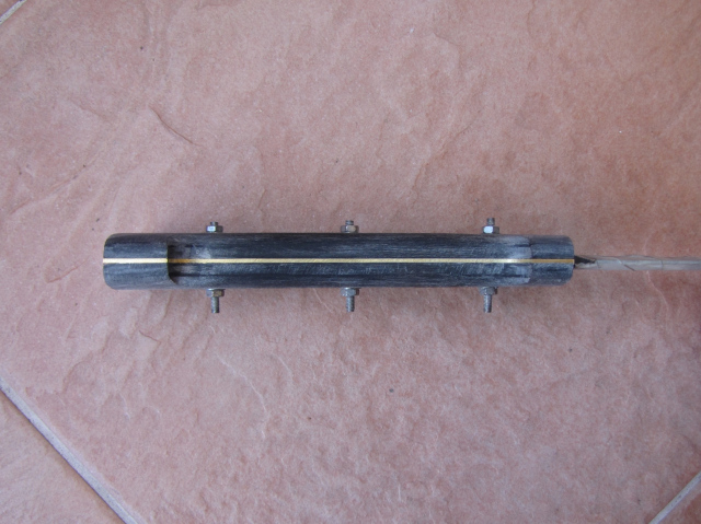

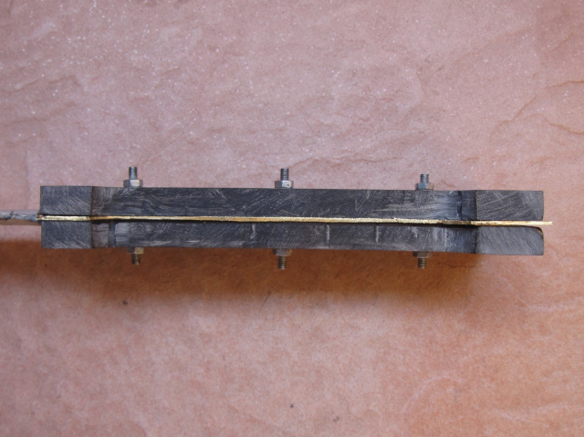

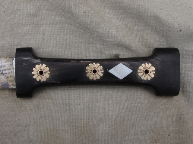

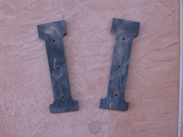

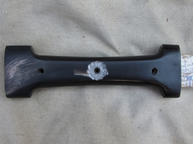

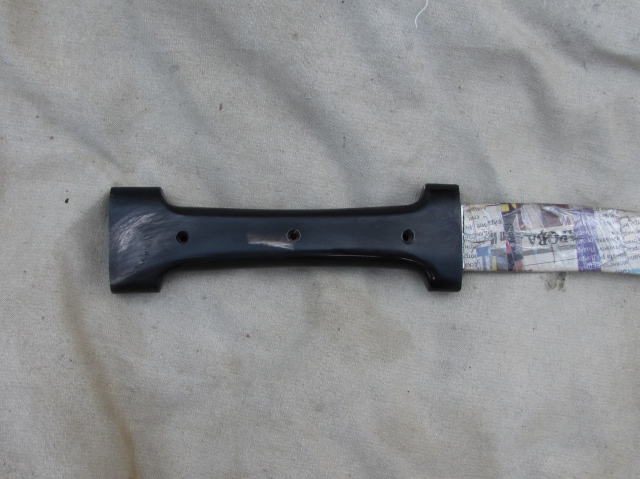

Yorik Опубликовано 17 января, 2014 Автор Опубликовано 17 января, 2014 Сборка рукояти и подгонка деталей

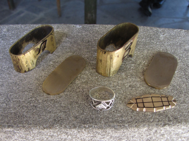

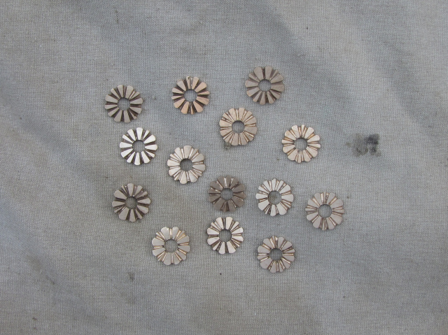

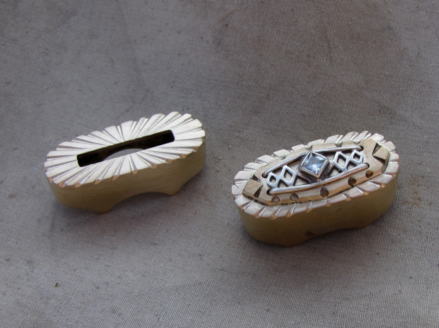

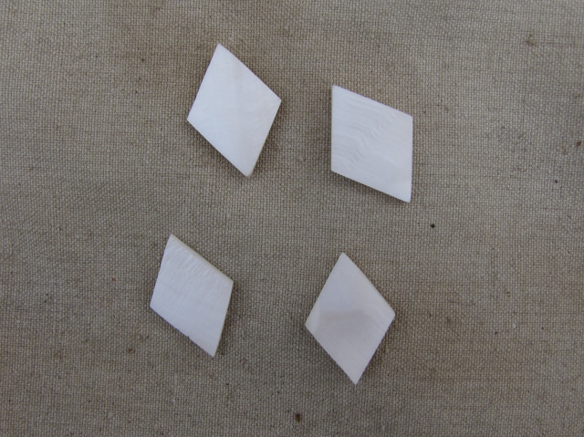

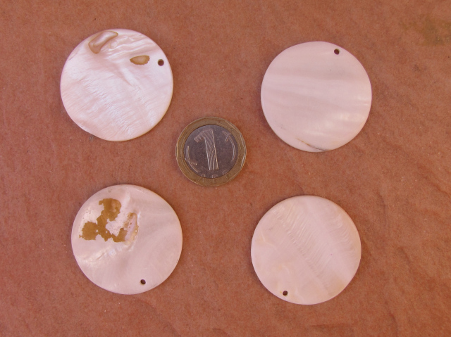

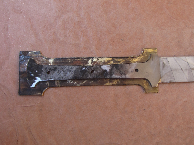

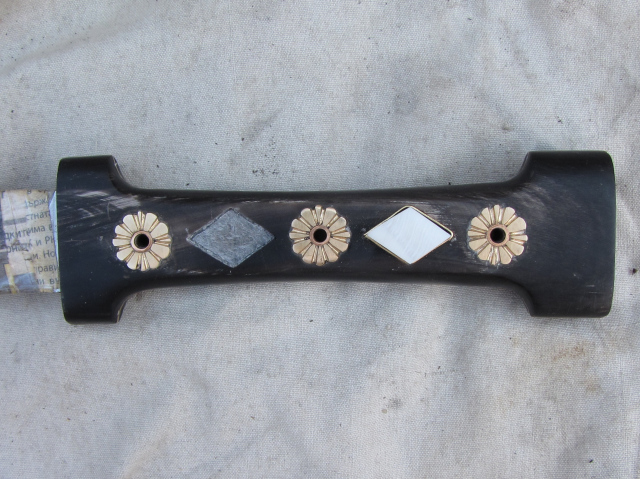

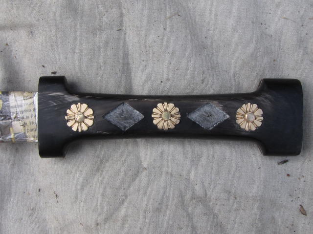

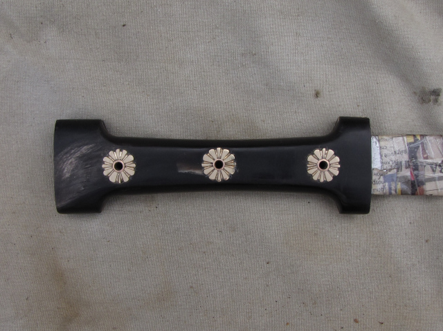

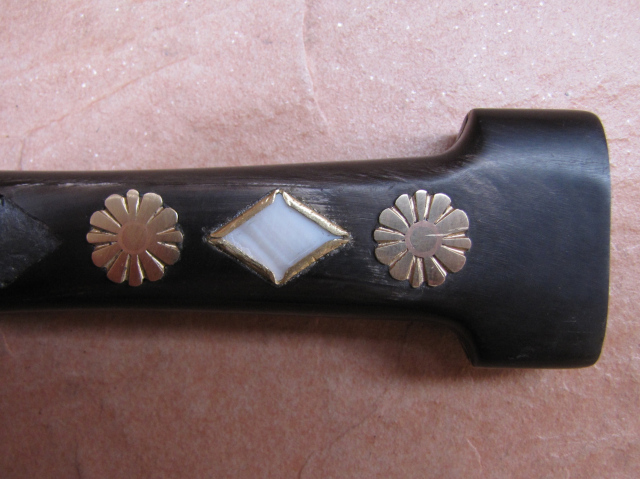

Yorik Опубликовано 17 января, 2014 Автор Опубликовано 17 января, 2014 Крепеж латунных шайб и перламутровых вставок.

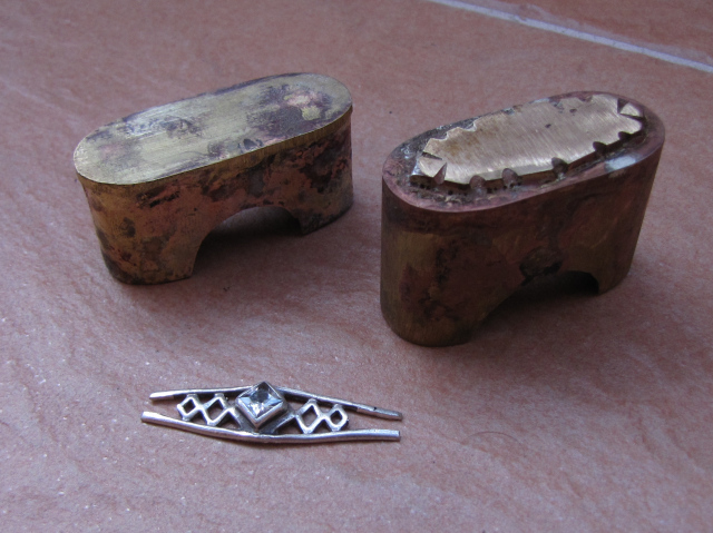

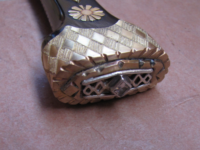

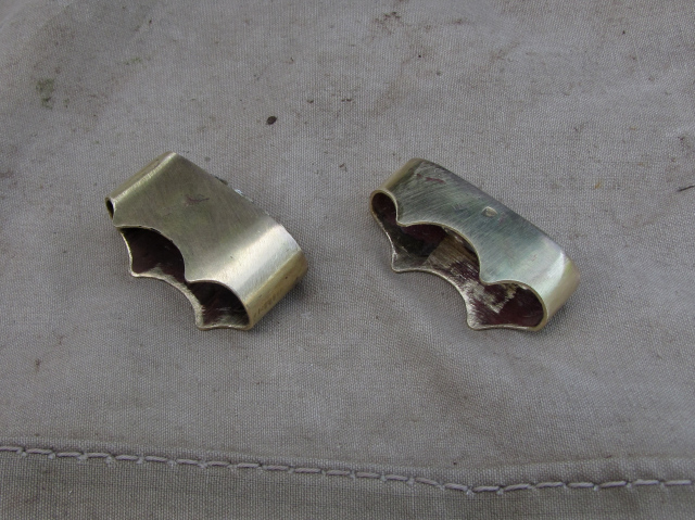

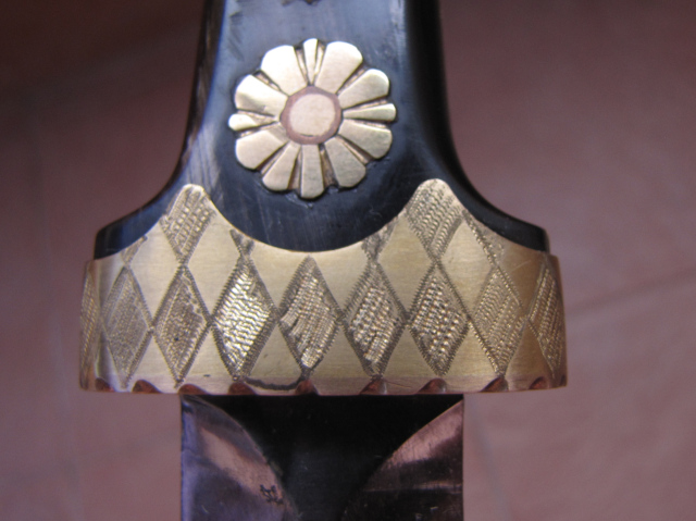

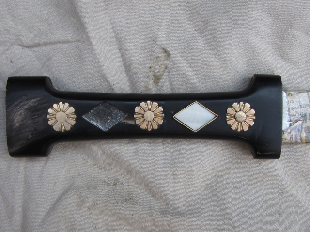

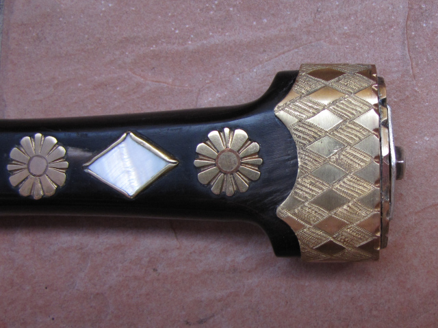

Yorik Опубликовано 17 января, 2014 Автор Опубликовано 17 января, 2014 Теперь латунная кассетная обертка перламутровых вставок

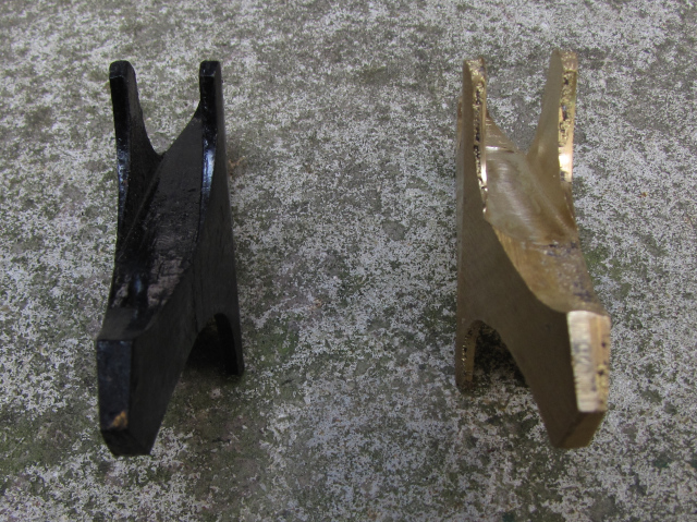

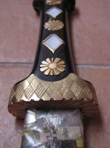

Yorik Опубликовано 19 января, 2014 Автор Опубликовано 19 января, 2014 Теперь надо сделать тыльник и упор

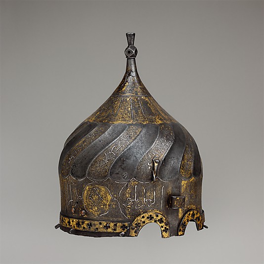

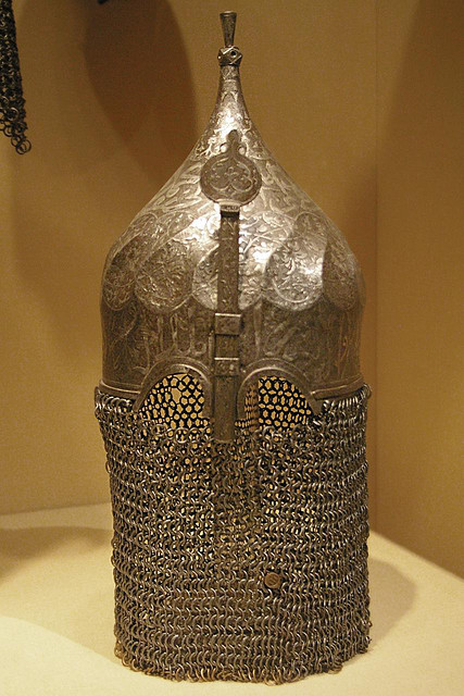

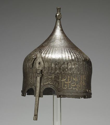

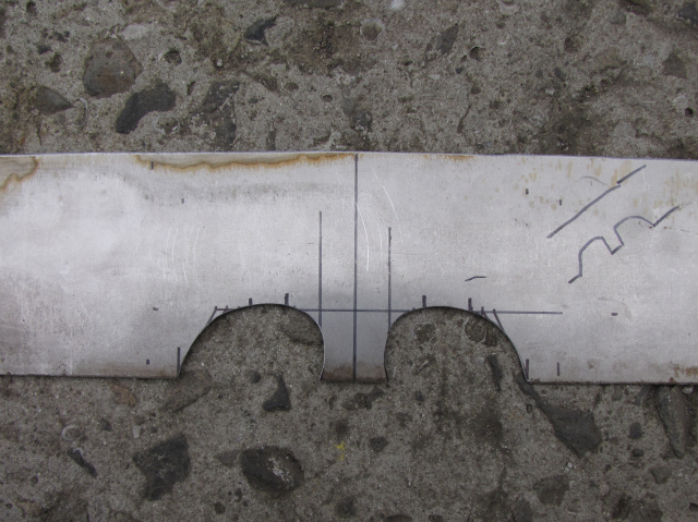

Yorik Опубликовано 19 января, 2014 Автор Опубликовано 19 января, 2014 Попутно началась работа с шлемом. За основу взят типичный образец 15 в. Вот несколько оригинальных предметов

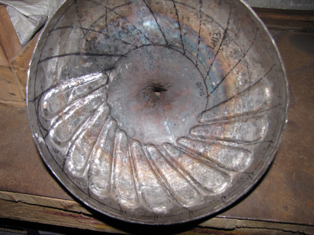

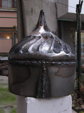

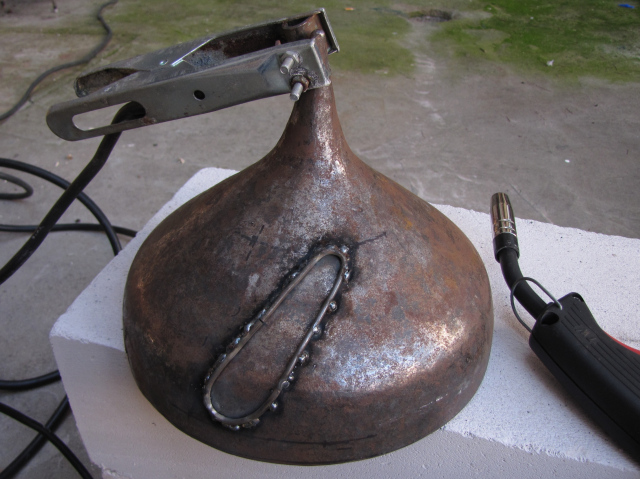

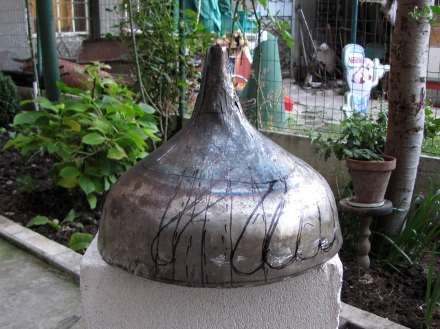

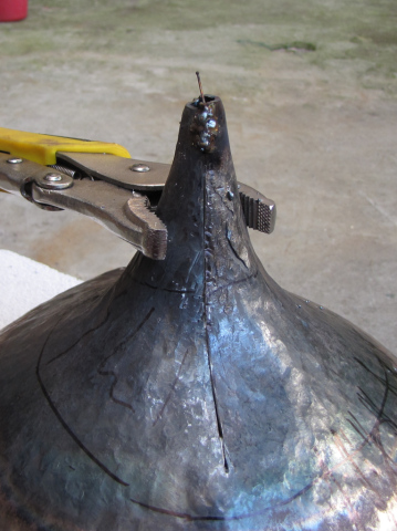

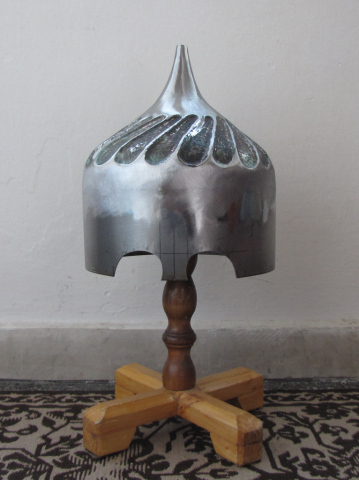

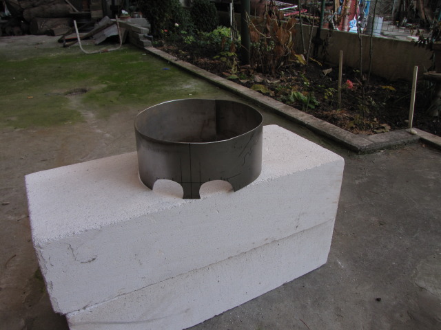

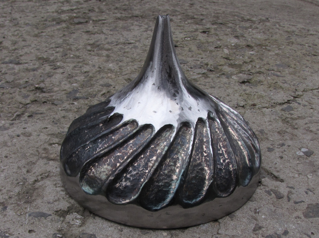

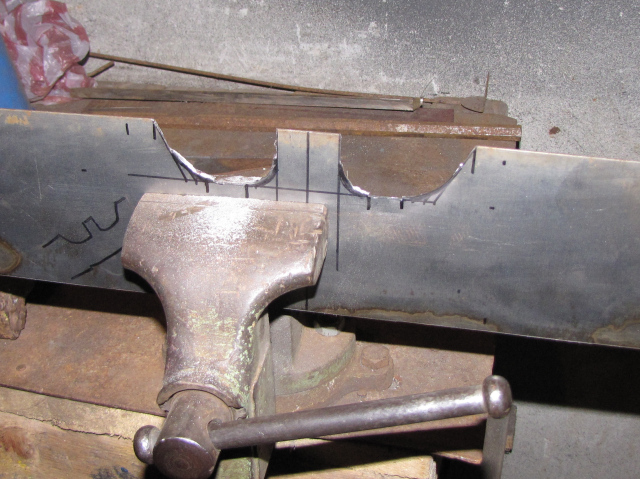

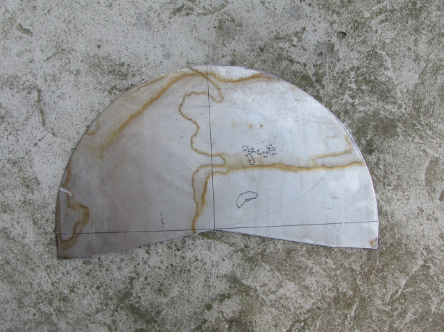

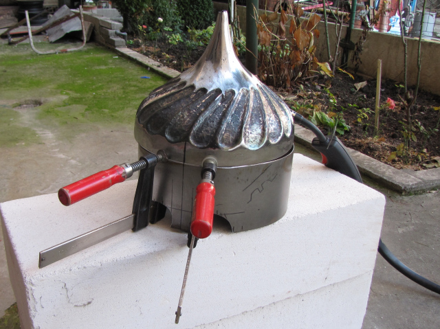

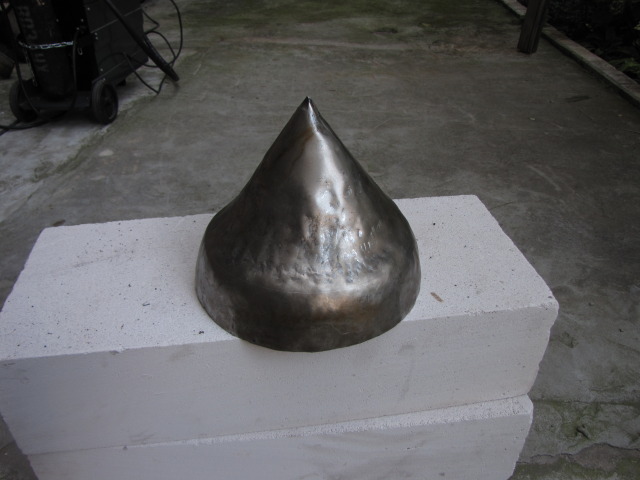

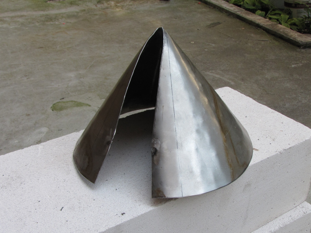

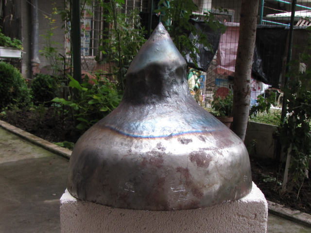

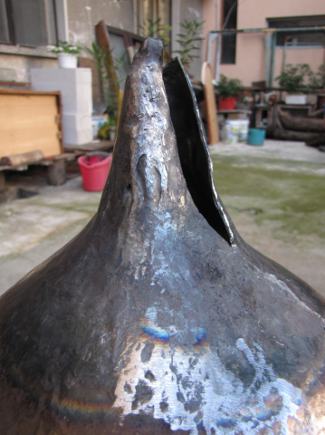

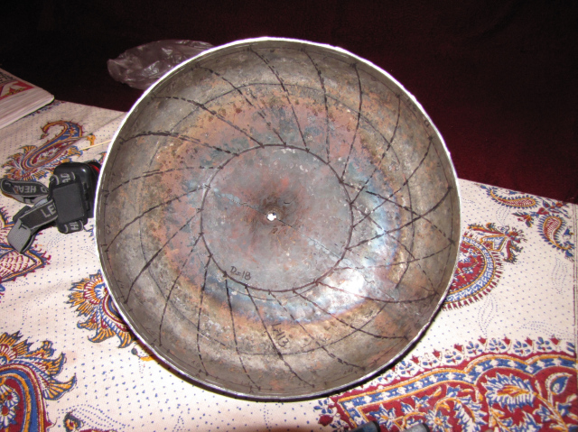

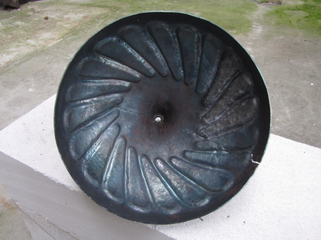

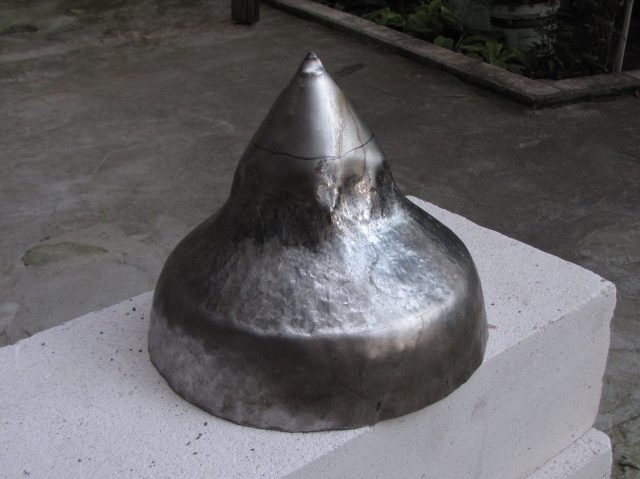

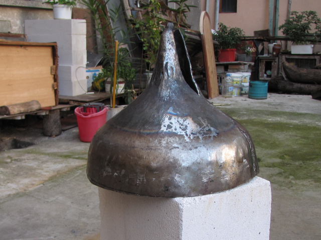

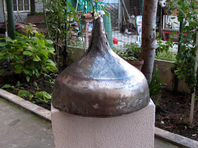

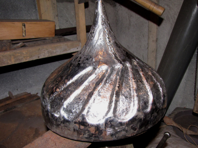

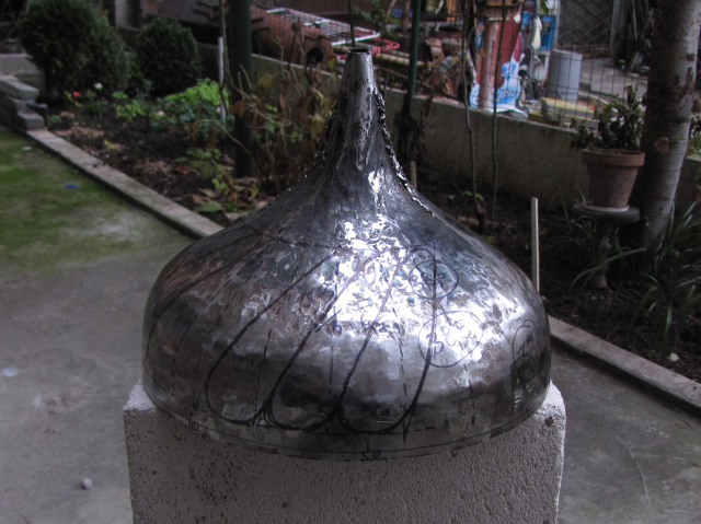

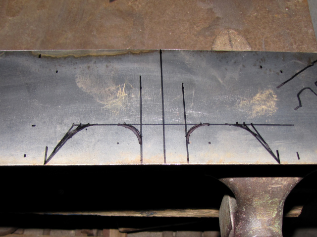

Yorik Опубликовано 25 января, 2014 Автор Опубликовано 25 января, 2014 Шлем составляется из двух частей - купола (шишака) и обода нижней части с вырезами для глаз. Наибольшие сложности были с шишаком.

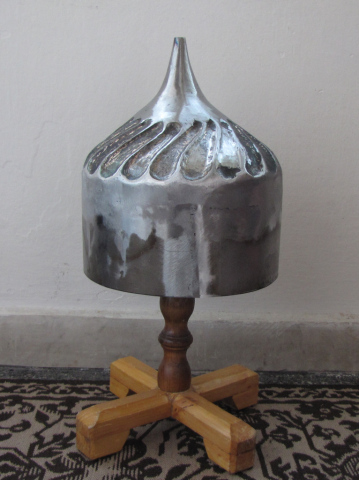

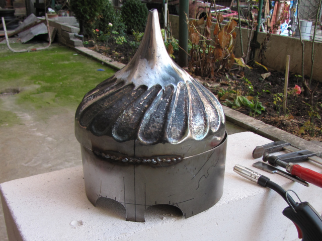

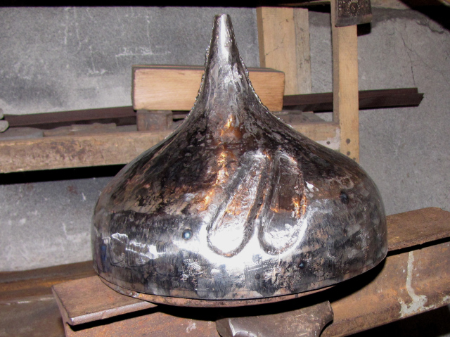

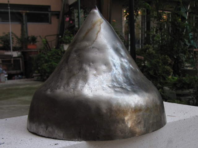

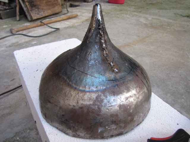

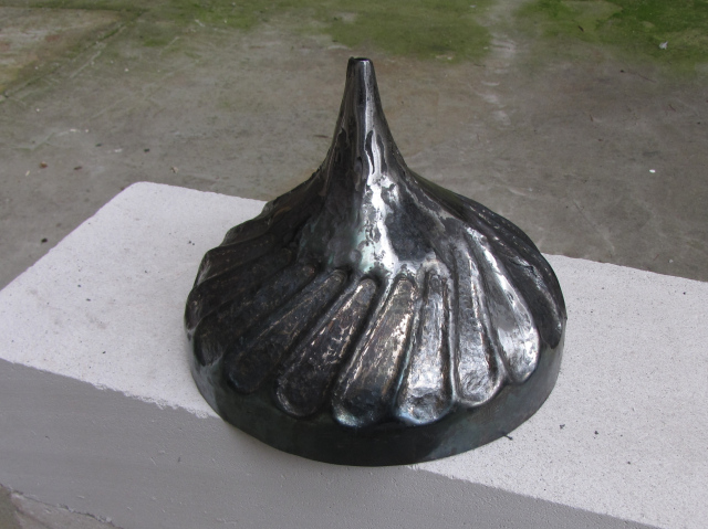

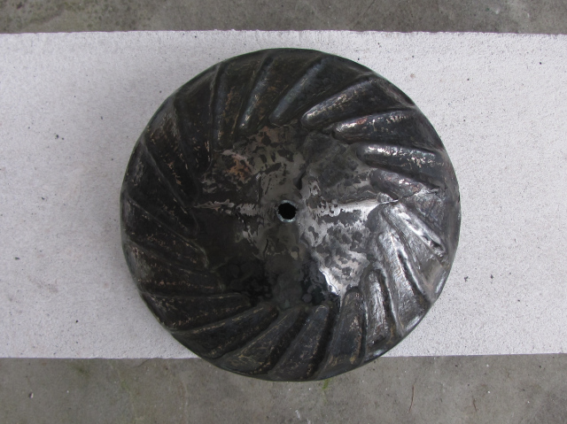

Yorik Опубликовано 31 августа, 2014 Автор Опубликовано 31 августа, 2014 Первичная шлифовка купола Изготовления ободной части шлема

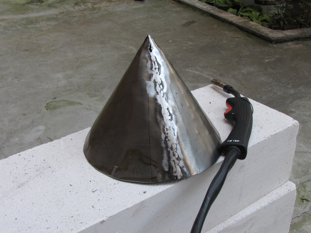

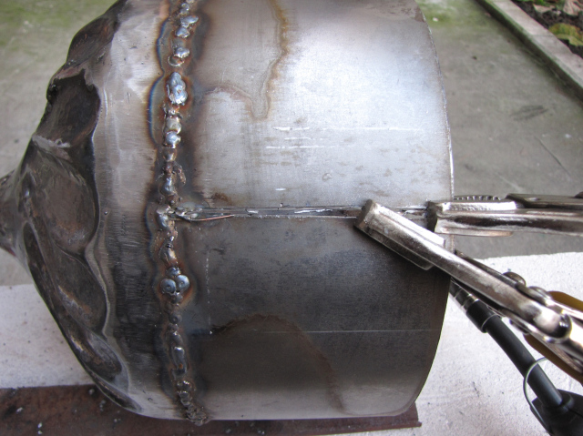

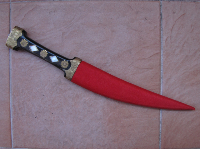

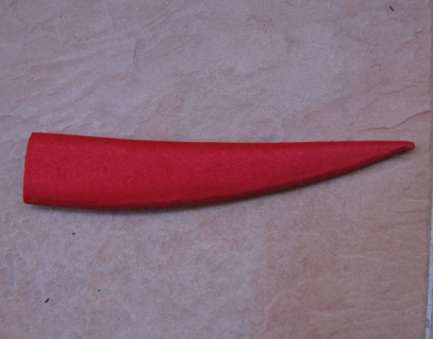

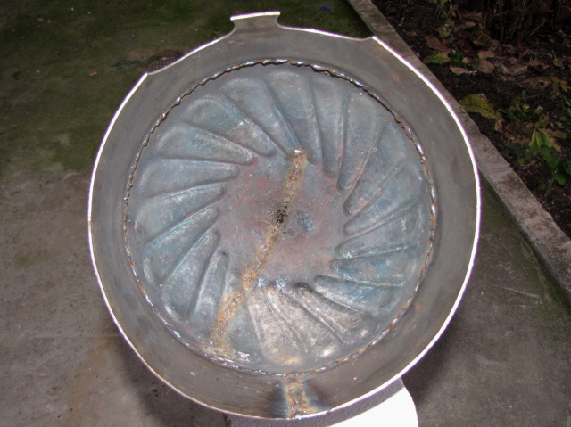

Yorik Опубликовано 31 августа, 2014 Автор Опубликовано 31 августа, 2014 Завершение сварочных работ Шлифовка швов Продолжение работ над ханджаром. Сам клинок готов, только полировка осталась А это ножны (обтянуты красным бархатом)

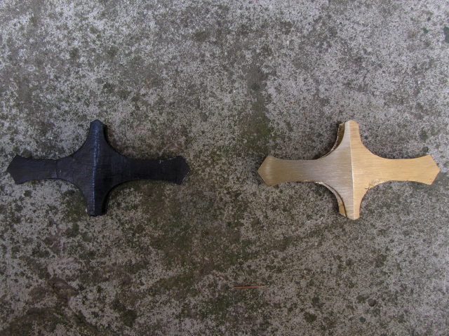

Yorik Опубликовано 8 сентября, 2014 Автор Опубликовано 8 сентября, 2014 Сабелька чистится... Гарда (слева модель в дереве)...
