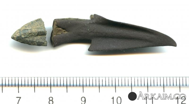

О ПРО слышал хорошие отзывы. Сам фишерист, остановился на варианте Ф-70, 13 КГц, процессор, в отличие от Ф-75, абсолютно чистый, никаких заводских программ, настройки только пользовательские. По "птичкам" и некоторым другим накам с высоким содержанием олова, 75-го рвет как хочет, работал и с ним. Наилучший результат у 70-го с катушкой 11"ДД от Ф-75, на мусоре - с родной моно 9,5". По терке все так, напарник с 705-ой от наков отдыхал, только крупняк поднимал. Правда в гео режиме терка цепляет получше. Сейчас у него Е-Трак, наки пошли, легко!  На скане обломочек, зацепил 70-ым на 10-12см, ВДИ 18 держал. Железо у фишки с 11. У травмированного нака бронза с очень высоким содержанием меди, ВДИ 60. Травмирован при жизни, поднял в степи.Медь 14.05.jpg
