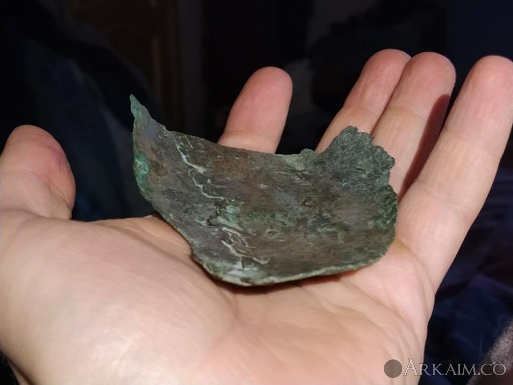

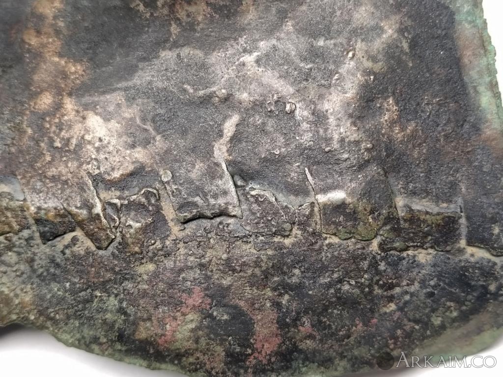

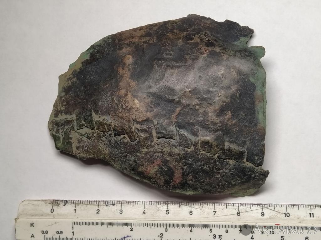

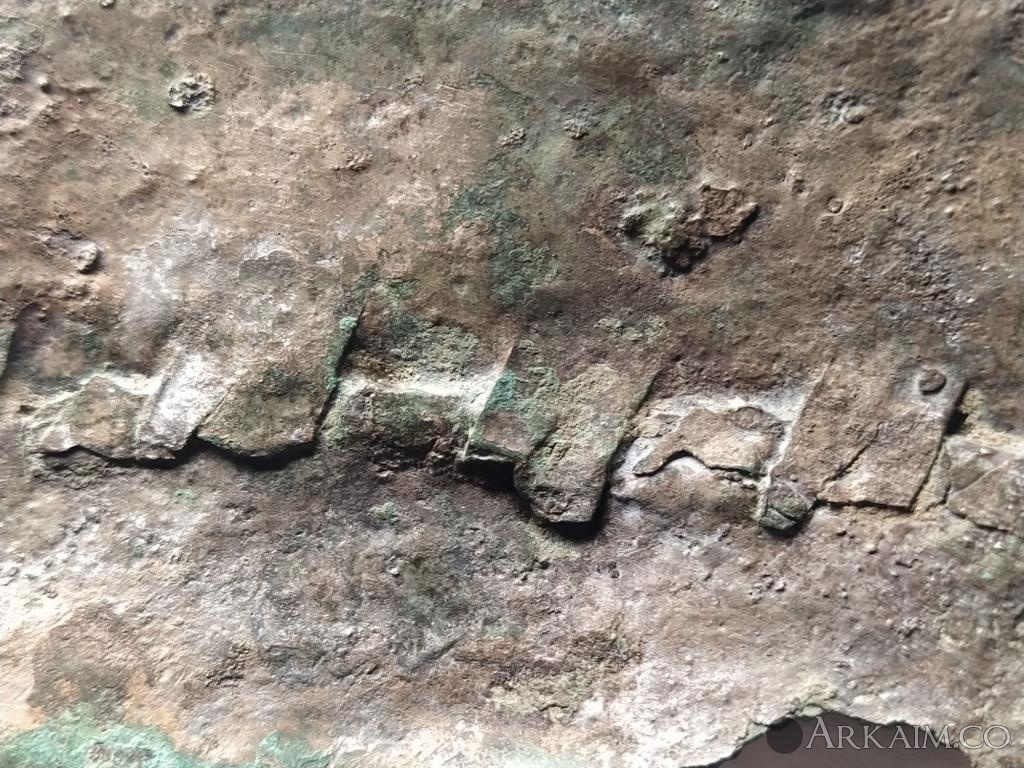

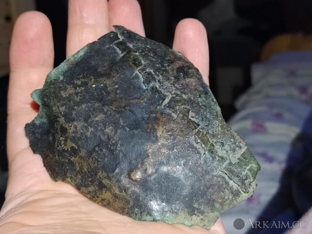

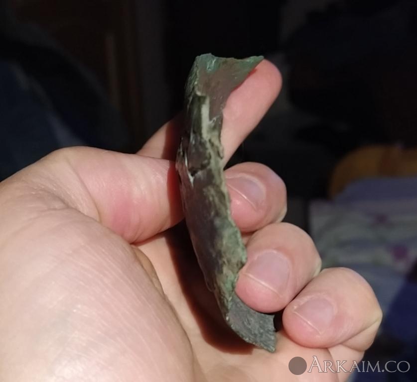

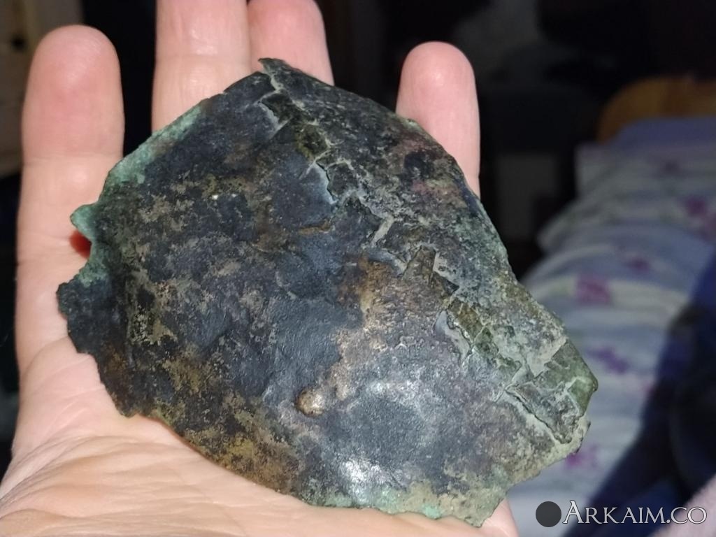

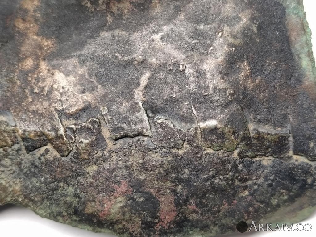

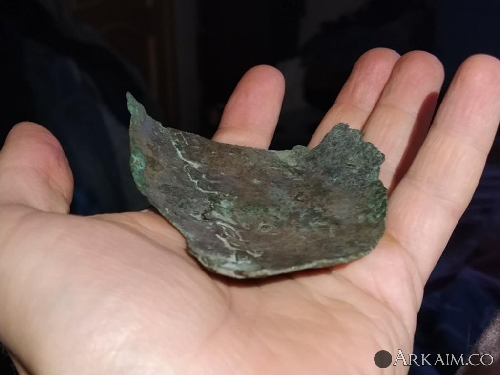

Здравствуйте! Нашел вот такую часть чего-то. Сделана из меди или медного сплава и покрыта позолотой. Сопутка - скифы. Найдено в Семиречье. Не знаю - можно ли по этому фрагменту как-то определить исходный предмет, но очень заинтересовала соединение двух листов металла. Насколько типичной являлась для скифов такая "сшивка"? Зачем её делать если можно отлить предмет целиком?

Отлить из меди крупное полотно/емкость не так то и просто. Куда проще холодная ковка, которая практиковалась с начала медных времен.
Предположу ....  часть котелка с ремонтом. Склепать или спаять они не могли. Поступили примитивно, скрепили по типу переплетения нитей в ткани... далее шов проковали.

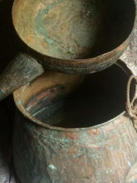

Вот чтот подобное в инете нарыл...  (см фото)
В Хабаровске продают старинный пивной котел с крышкой.
Конечно фото не очень детальное, но обратите внимание на швы.
Думаю, это технологический трюк/способ сращивания медных лоскутов.

О да! Похоже, такой же шов. Удивительно что люди добивались таким, примитивным, казалось бы, способом, не только крепкого соединения, но и герметичности, раз использовали для посуды.

Еще вариант.... (фото у свордмастера спёр)
Yorik , Ala_dig
#6 Вне сайта   Ala_dig
Ala_dig
  • 171 сообщений
  • 215 благодарностей
Опубликовано 14 Октябрь 2021 - 01:18
Просмотр сообщенияdronav (14 Октябрь 2021 - 00:49) писал:
Спасибо! Наверное вот так и выглядел исходный предмет. Очень похоже. Чем мне нравится металлопоиск - находишь какую-то вещь, и это только начало поиска. Везешь домой, ищешь инфу и открываешь для себя много нового. Вот теперь хочется читать о всяких способах "сварки" которые использовались в прошлом.
Вот это и странно. Клепку котлов вполне освоили еще в поздней бронзе.
