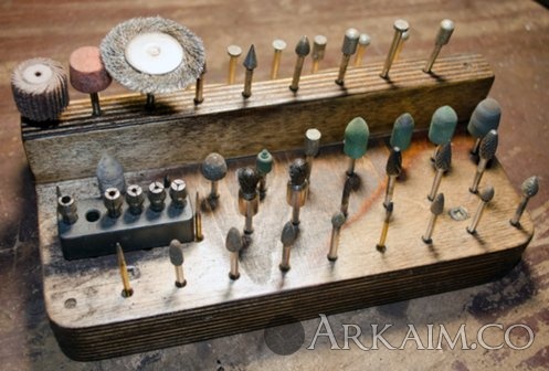

Yorik Опубликовано 5 октября, 2020 Автор Опубликовано 5 октября, 2020 shadowm А чи можете показати як ви зачищаєте дремелем? Які насадки використовуєте?
Yorik Опубликовано 5 октября, 2020 Автор Опубликовано 5 октября, 2020 valja Это нужно снимать видео,а времени нет. С ув.
Yorik Опубликовано 5 октября, 2020 Автор Опубликовано 5 октября, 2020 shadowm Маю багато отаких камінчиків на дремел: http://euromarket.kiev.ua/gallery/dremel-n-a-d-zatoch-shlif-9-5mm-932/image_418168_150_150.jpg Чи варто ними чистити ?
Yorik Опубликовано 5 октября, 2020 Автор Опубликовано 5 октября, 2020 valja Для разных случаев использую разные насадки - алмазные,резиноабразивные,камушки,твёрдосплавные,щёточки разных размеров. Те камушки конечно подходят,но в труднодоступные места не подлезут.
Yorik Опубликовано 5 октября, 2020 Автор Опубликовано 5 октября, 2020 07Ігор07 Початкову розчистку Ви проводите алмазними борами чи абразивними камнями?
Yorik Опубликовано 5 октября, 2020 Автор Опубликовано 5 октября, 2020 valja Больше нравится работать алмазными борами. Камушки из-за своих габаритов закрывают визуальное поле расчистки. Меньше всего нравится потом вышлифовывать поверхность - очень трудоёмкий этап в работе.

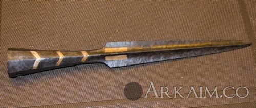

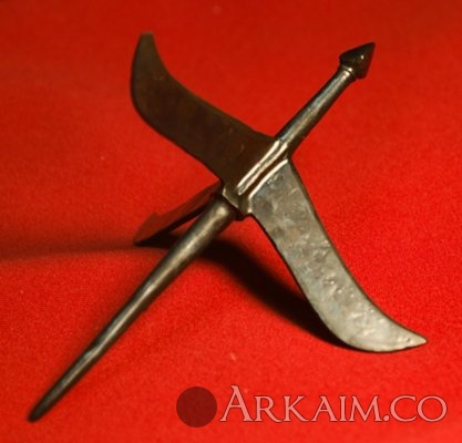

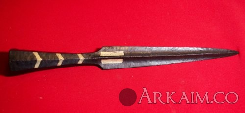

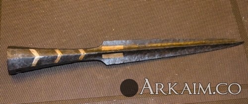

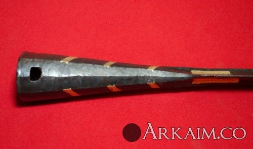

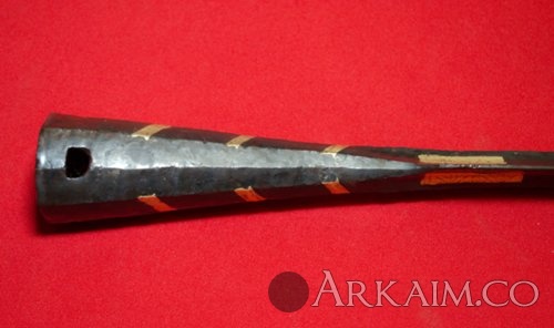

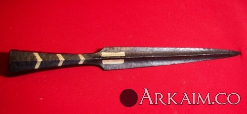

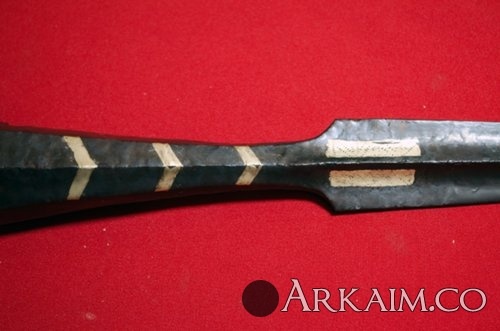

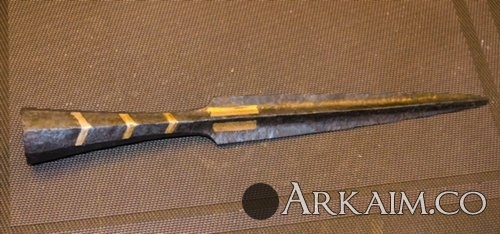

Yorik Опубликовано 5 октября, 2020 Автор Опубликовано 5 октября, 2020 valja Ещё одна работа - рогатина КР. Местами проблёскивала всечка благородного цвета. Но общее состояние сильно не радовало,много нарослей органического содержания,как потом выяснилось остатки кожаных лент. После вымачиваний и сушки началась расчистка с поиском всех рисунков. Вот такая картинка стала проявляться. После всех расчисток и процедур до микровоска. И результат готовый к хранению в коллекции. На продольных вставках отчеканены ёлочные рисунки.

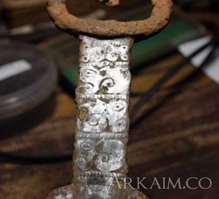

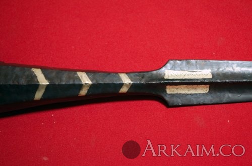

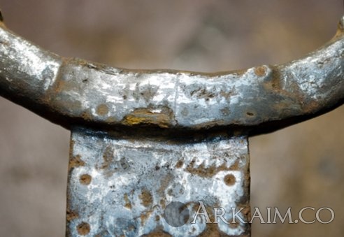

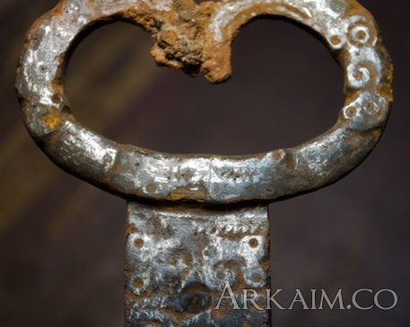

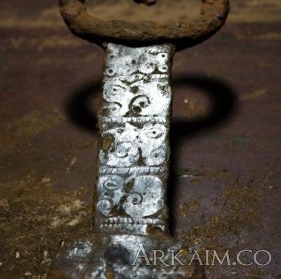

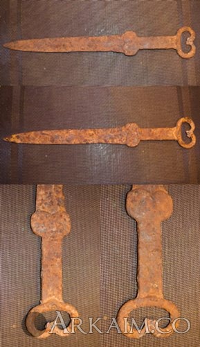

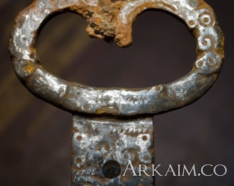

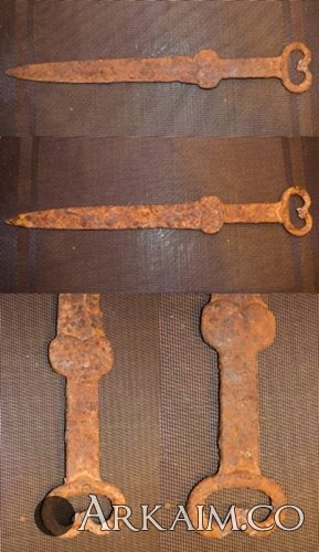

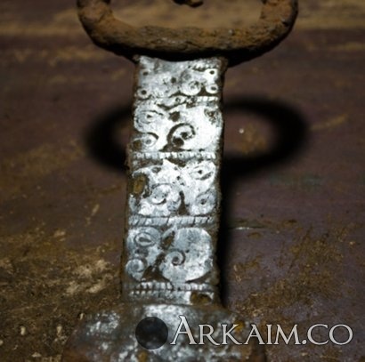

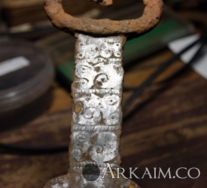

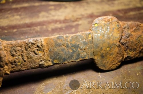

Yorik Опубликовано 5 октября, 2020 Автор Опубликовано 5 октября, 2020 valja Вот такие прелести древних мастеров иногда дарит реставратору работа с железными артефактами. Фото акинака до расчистки. Первые замеченные проявления мет на рукояти. И вот очень дивная картинка - 5 грифонов. Верхний ряд - клюв к клюву,второй ряд-вправо клюв,третий ряд-влево клюв,четвёртый ряд- опять вправо.
Yorik Опубликовано 5 октября, 2020 Автор Опубликовано 5 октября, 2020 shadowm гарний, зараза...... чого зараза? бо не мій. Заздрю! Чекаємо покивесь відкриється! Величезний респект реставраторру за вміння та за те що нам процес показує!

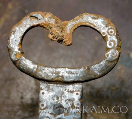

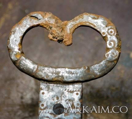

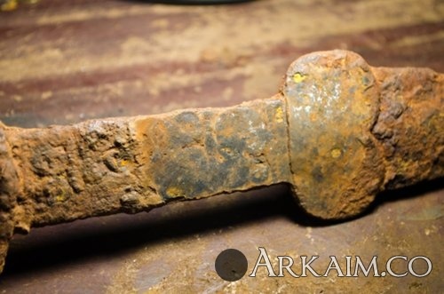

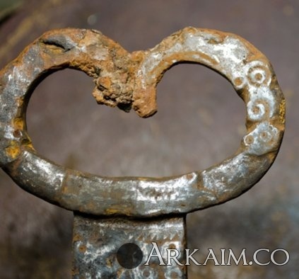

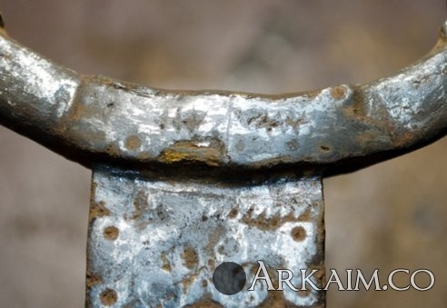

Yorik Опубликовано 5 октября, 2020 Автор Опубликовано 5 октября, 2020 valja Кто бы мог подумать что акинак с такой богато украшенной рукоятью будет иметь простенькое антенное нашершие ? Ан,нет,ошибаетесь. Вот какая красота началась открываться на навершии. Тут я под микроскопом с расчисткой и прилип на одном месте. Придётся ещё разгадывать штрихи и линии у основания навершия. Есть сходства с римскими цифрами. И сюжет кажется повторяет основную идею мастера - головки грифонов.

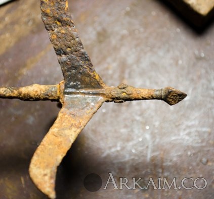

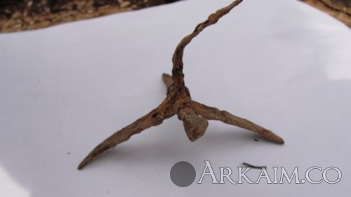

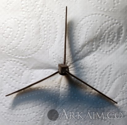

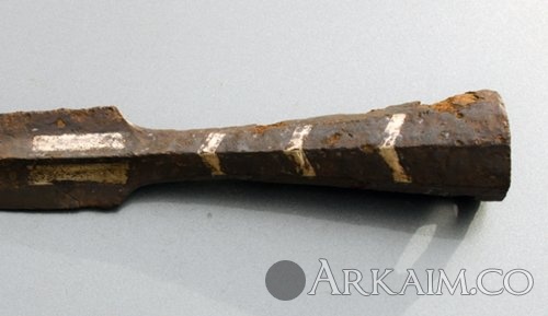

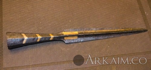

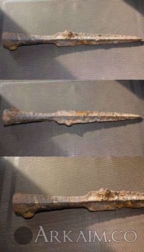

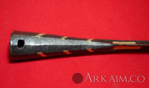

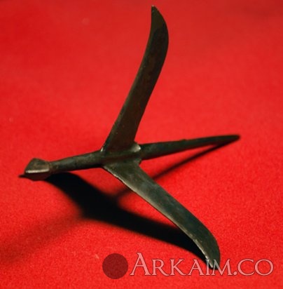

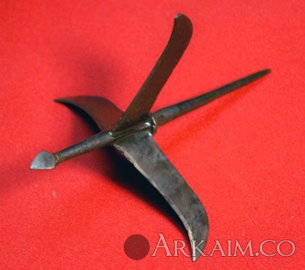

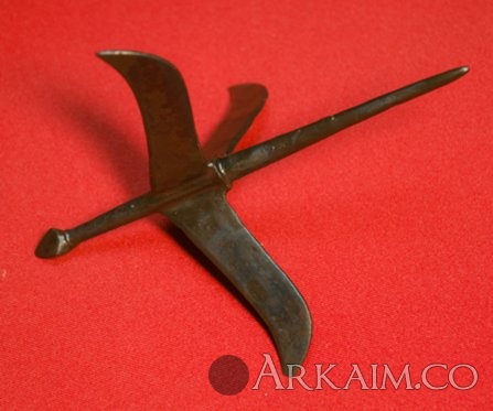

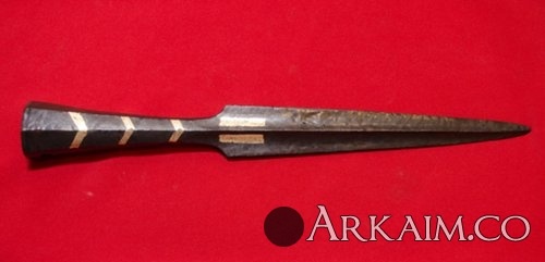

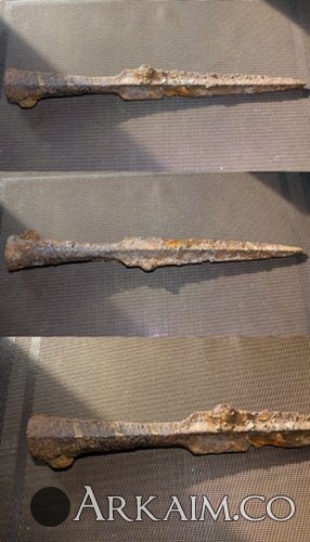

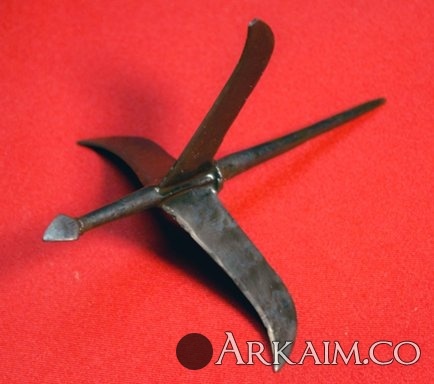

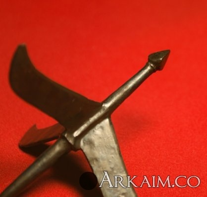

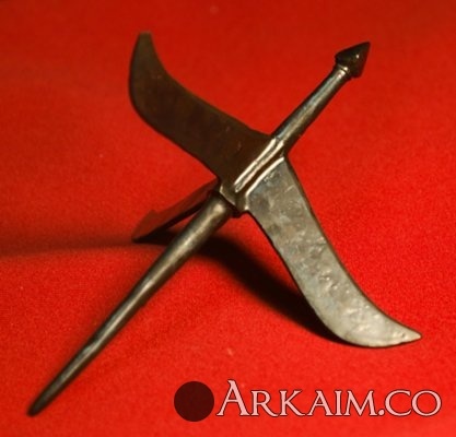

Yorik Опубликовано 5 октября, 2020 Автор Опубликовано 5 октября, 2020 valja Поступил крайне редкий трёхлопастной наконечник с бронеголовкой. Обсуждение в теме. https://forum.violity.com/viewtopic.php?t=1300295 Общее состояние до вымачивания и расчистки думаю понятно. Дальше вымачивания и расчистка. Выравнивание согнутой лопатки. Интересный переход в районе вхождения лопаток в основание наконечника,интересно прокованная головка.

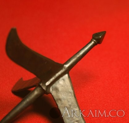

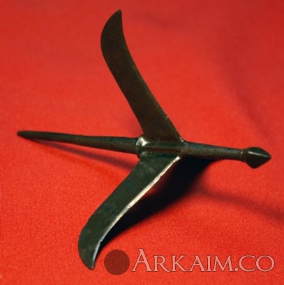

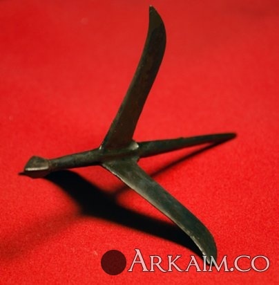

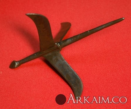

Yorik Опубликовано 5 октября, 2020 Автор Опубликовано 5 октября, 2020 valja И вот что получилось в результате работы - наконечник оказался довольно жывым.
Yorik Опубликовано 5 октября, 2020 Автор Опубликовано 5 октября, 2020 shadowm Ай славно! Доречі, а як вирівнюються погнуті предмети аби не зламалися? Що порадите?
Yorik Опубликовано 5 октября, 2020 Автор Опубликовано 5 октября, 2020 valja Потихоньку прижимаю струбцинкой в разных местах к деревянному бруску.
Yorik Опубликовано 5 октября, 2020 Автор Опубликовано 5 октября, 2020 shadowm без нагрівання? доречі чи можна нагрівати предмет (меч) паяльною лампою? бо клинок трішки пружинить
Yorik Опубликовано 5 октября, 2020 Автор Опубликовано 5 октября, 2020 valja При нагреве высыпется всё что только может. Я так не делаю.
