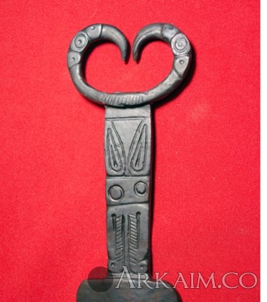

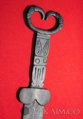

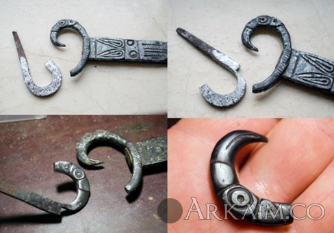

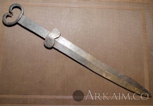

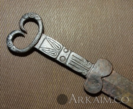

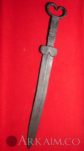

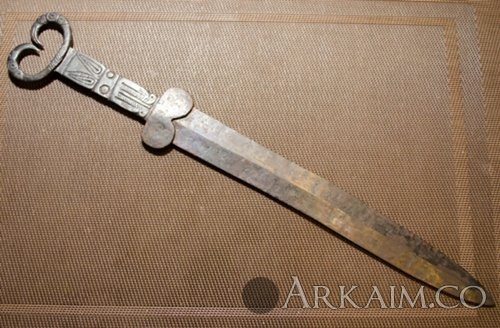

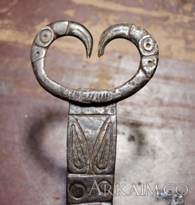

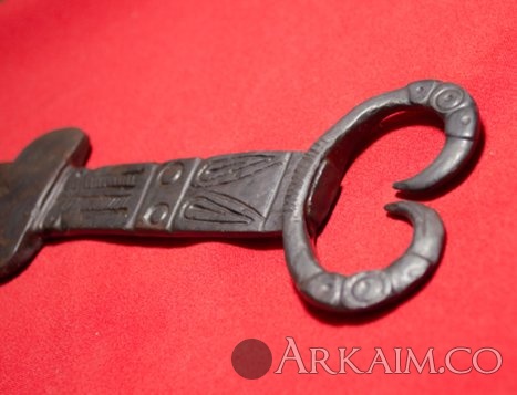

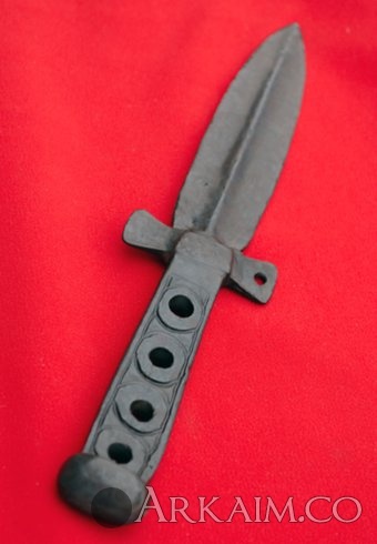

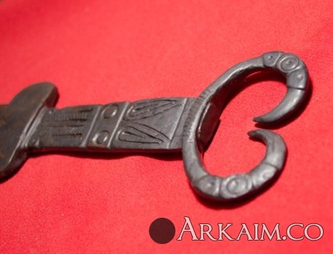

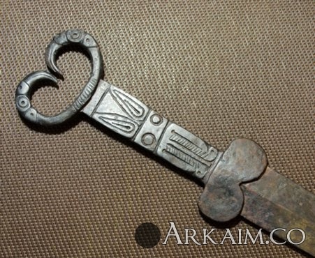

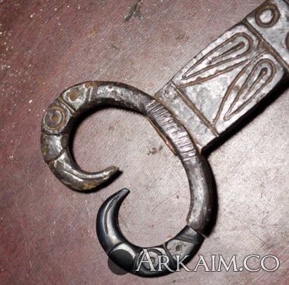

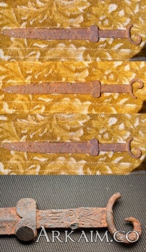

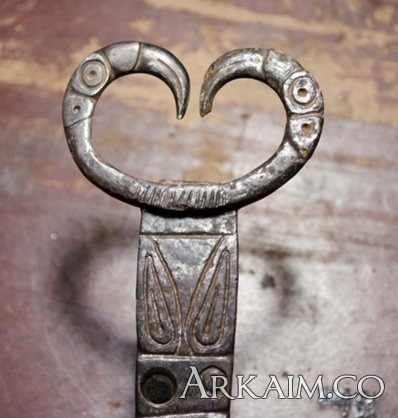

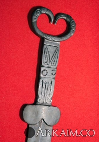

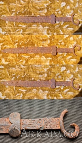

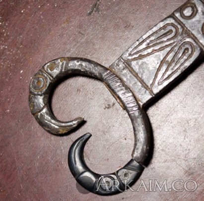

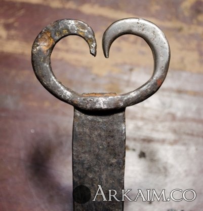

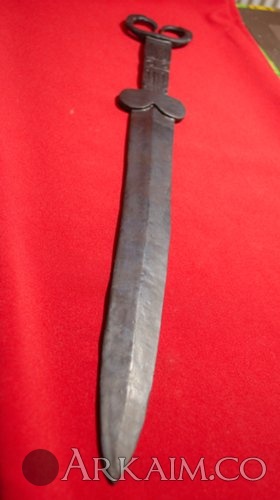

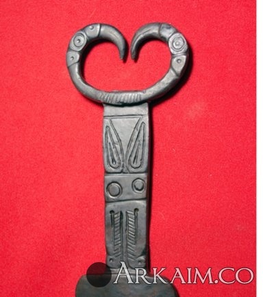

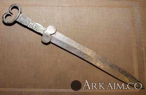

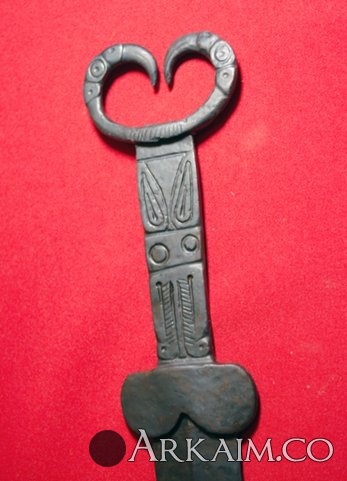

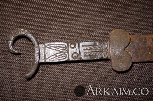

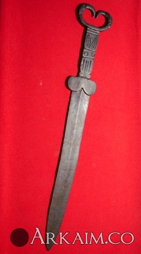

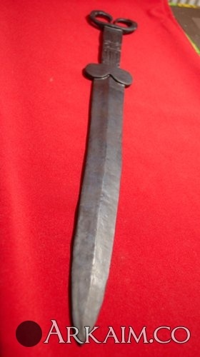

Yorik Опубликовано 5 октября, 2020 Автор Опубликовано 5 октября, 2020 valja Расскажу о том как реставрировал очень интересный экземпляр акинака с навершием в виде голов грифонов,украшеной рукоятью и лезвием с изгибом. Вот в таком виде попал в руки. Пару месяцев принимал ванны потом сушка.Начало расчистки. Увидев открывшуюся красоту на навершии решил восстановить вторую его половину. Из копанины подобрал подходящий кусочек,отмочил его,перековал и принялся профилировать копируя размеры имеющейся стороны. Удалось даже сохранить раковинки на древнем железе. Примерка подогнаной детали. Вот так теперь стало выглядеть навершие после сварки и опиловки шва. Дальше пропитка в вакууме танином,сушка,доделка,окончательная шлифовка и сушка перед консервацией. Вот внешний вид кинжала до нанесения микровоска. Позже добавлю фото акинака после консервации.

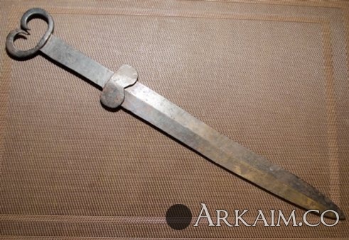

Yorik Опубликовано 5 октября, 2020 Автор Опубликовано 5 октября, 2020 valja И вот результат работы. Лезвие имеет изгиб и расширение после изгиба на манер кописа.

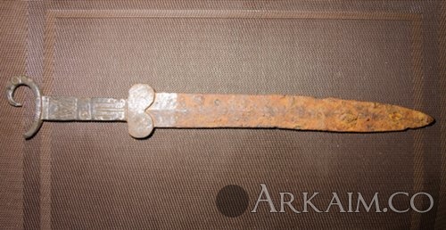

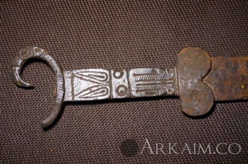

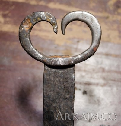

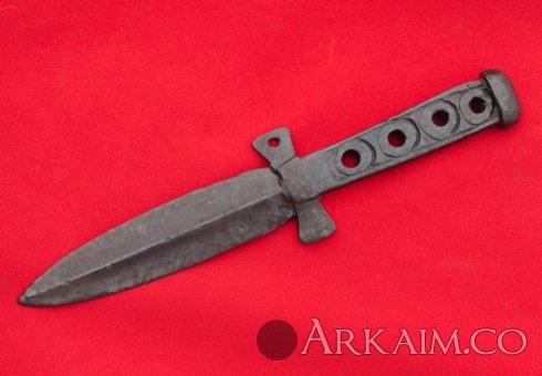

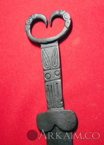

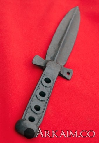

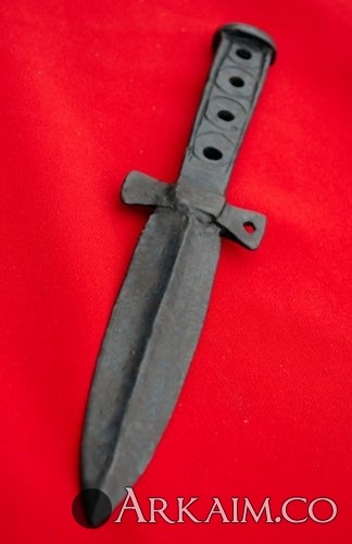

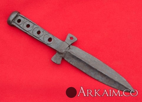

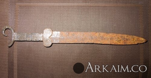

Yorik Опубликовано 5 октября, 2020 Автор Опубликовано 5 октября, 2020 valja Интересный киммерийский кинжал. Фото до. Конечный результат.

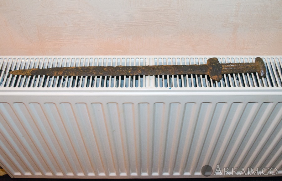

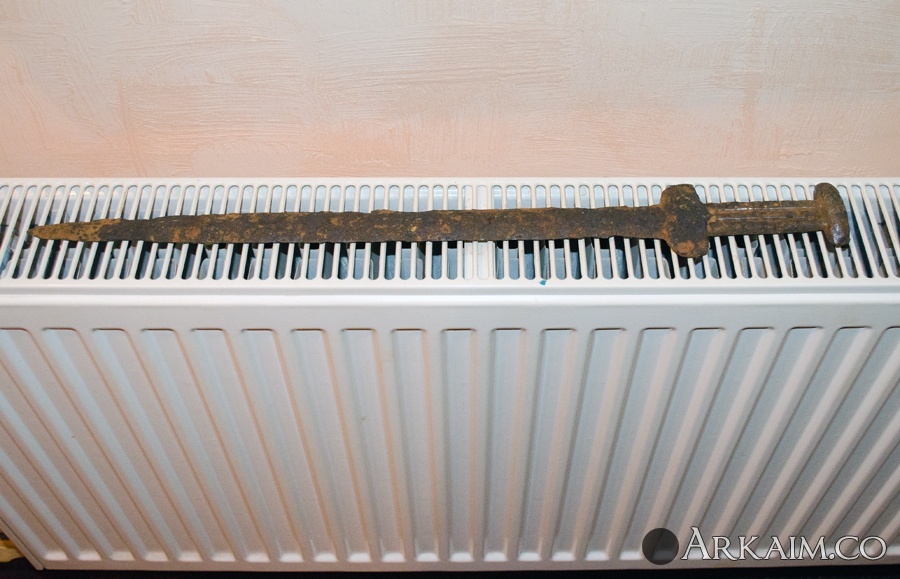

Yorik Опубликовано 5 октября, 2020 Автор Опубликовано 5 октября, 2020 roma_lyk У меня появился вопрос по поводу сушки. Я точно уже знаю, что Вы мастер на все руки, может подскажите что то. Вопрос в чем. Собираюсь со временем отреставрировать купленый когда то акинак, а у него длина такова, что в мою духовку не влазит ни как. То что нужно сушить хотя бы часов 5 это не оспаривается и не взаимозаменяется ни чем. Может Вы подскажите, что делать. Думаю купить обогреватель уфо, но не знаю, там температура дотянет ли до 120-140С, это если положить на сетку обогревателя акинак.. Вообщем вопрос габаритной печки начал назревать, хотелось бы его решить как то.
Yorik Опубликовано 5 октября, 2020 Автор Опубликовано 5 октября, 2020 valja Элементарно - можно как на фото,за трое суток высохнет. Или сушка под ультрафиолетовой лампой. Высокая температура не нужна. У меня в электродуховку тоже вмещается длина до 48 см.

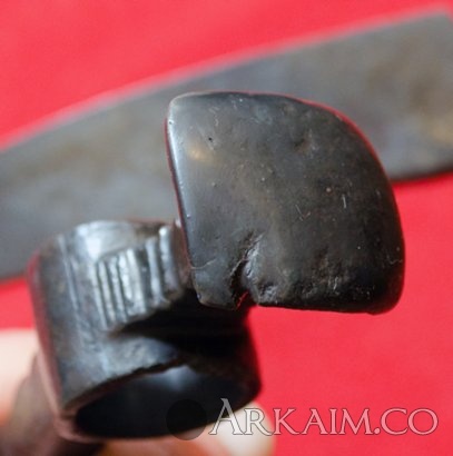

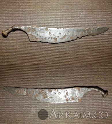

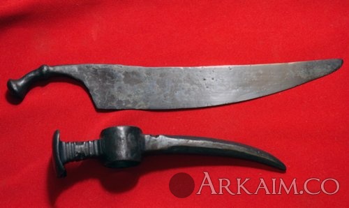

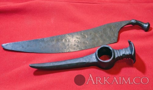

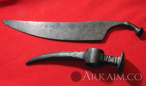

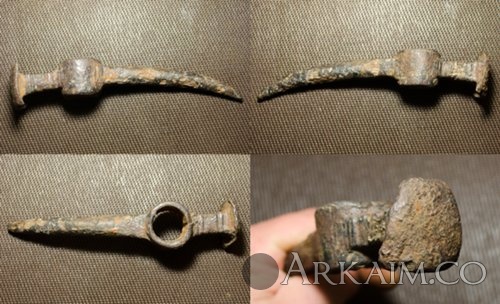

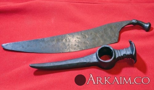

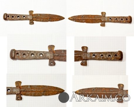

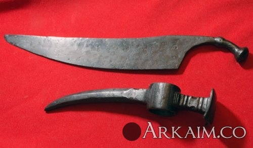

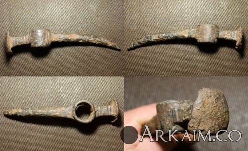

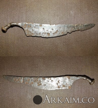

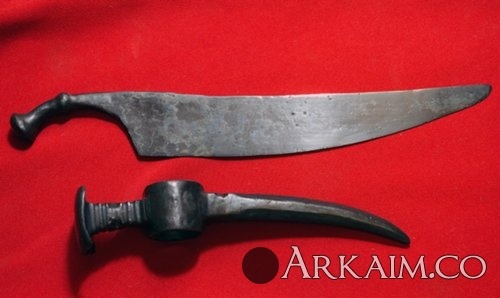

Yorik Опубликовано 5 октября, 2020 Автор Опубликовано 5 октября, 2020 valja Вот две работы в которых пришлось применить сварку как способ доделать вполне прочитываемые недостающие элементы предметов. У клевца была большая утрата части обуха,а у кельтского ножа - часть лезвия висела на честном слове и большие утраты самого лезвия. Поверхность ковки не нарушена,микро неровности оставлены как есть. И вот как выглядят теперь эти предметы.

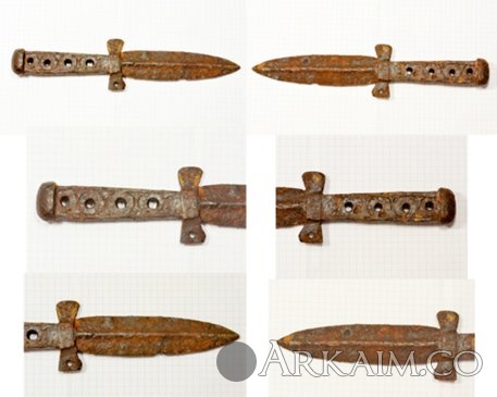

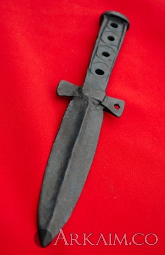

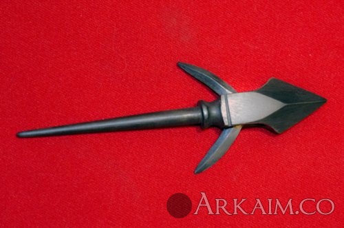

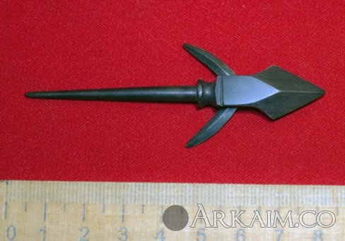

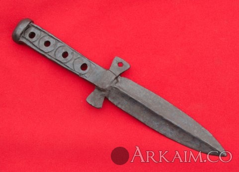

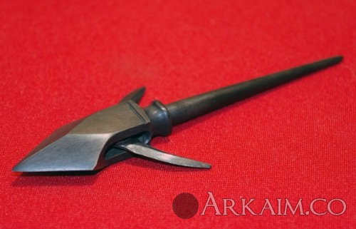

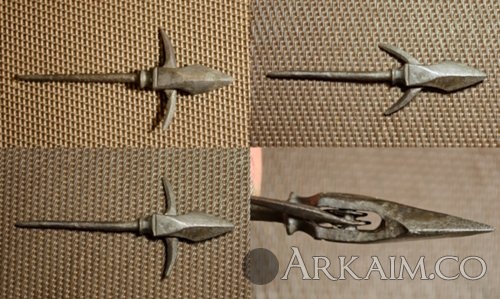

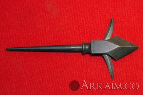

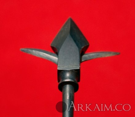

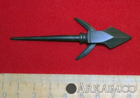

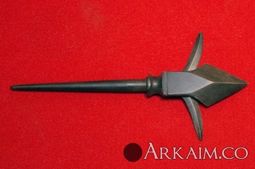

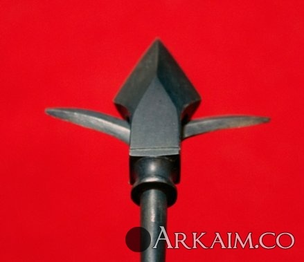

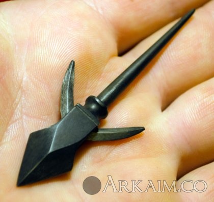

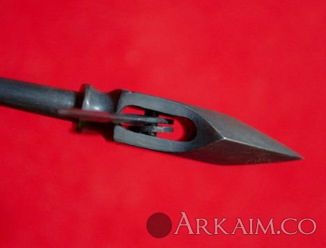

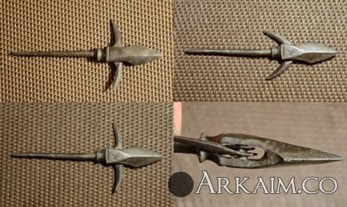

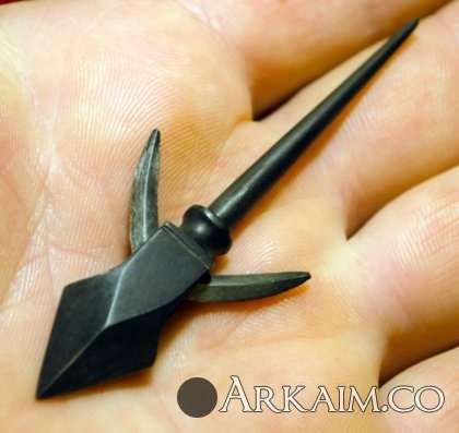

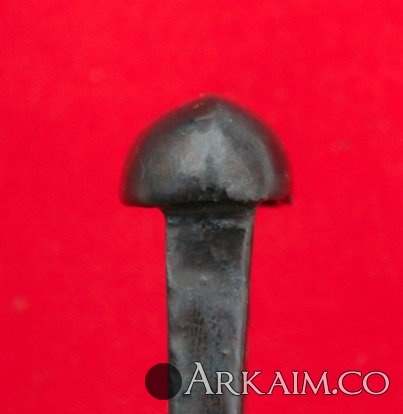

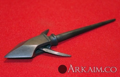

Yorik Опубликовано 5 октября, 2020 Автор Опубликовано 5 октября, 2020 valja Появилось желание сделать вручную копию крайне редкого трёхсоставного наконечника. Вот этого. Поспиливал себе все пальцы так всё делал вручную. Материал - железо. Вот результат.
Yorik Опубликовано 5 октября, 2020 Автор Опубликовано 5 октября, 2020 КОТ Симпатично получился, только думается на хвостовике надо немного уменьшить конус в основании и простучать немного чем-то типа чеканного молоточка, для имитации кованины
Yorik Опубликовано 5 октября, 2020 Автор Опубликовано 5 октября, 2020 valja Спасибо. На хвостовике конус согласно оригинальных размеров,а имитировать ковку можно и более нежными способами,только задача стояла не создавать подделку,а именно копию стрелки.
Yorik Опубликовано 5 октября, 2020 Автор Опубликовано 5 октября, 2020 кот74 Классный нак получился!!! Это ж сколько терпения нужно и какие руки иметь ...
