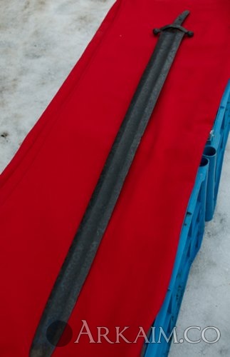

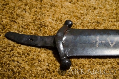

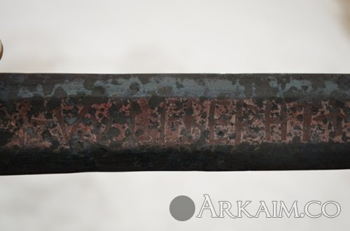

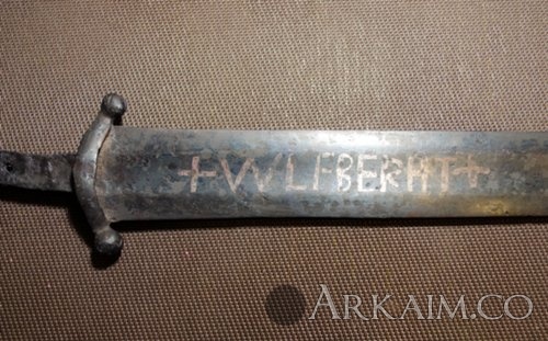

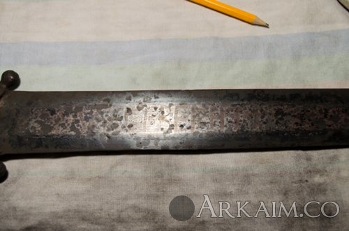

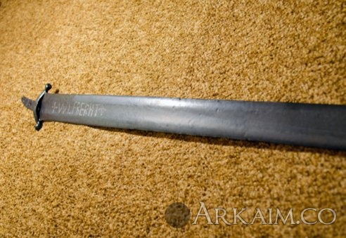

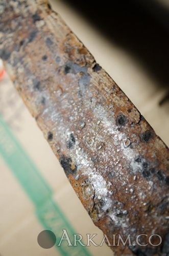

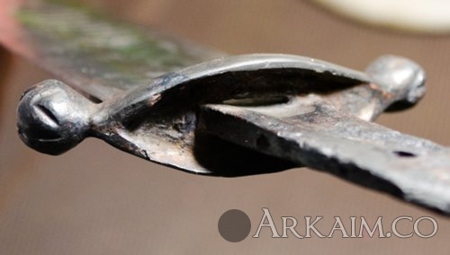

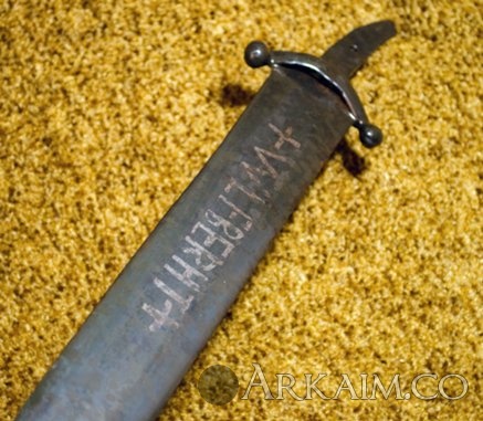

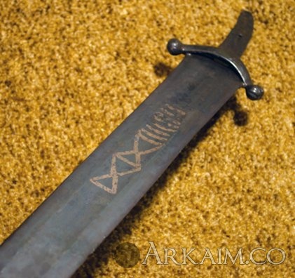

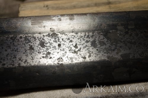

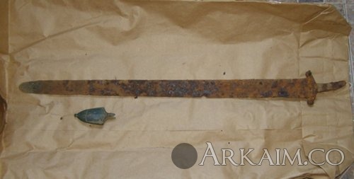

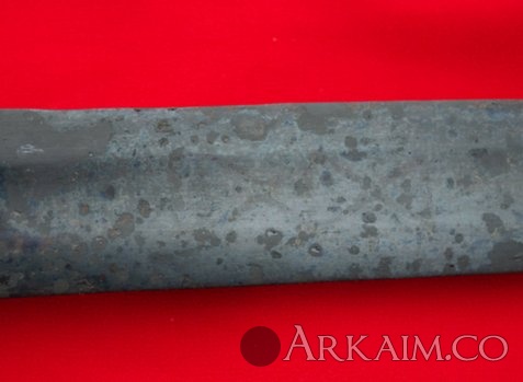

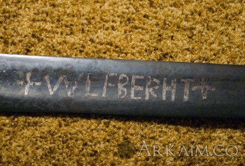

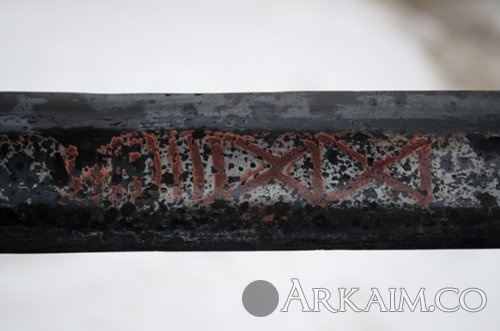

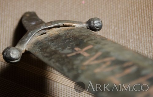

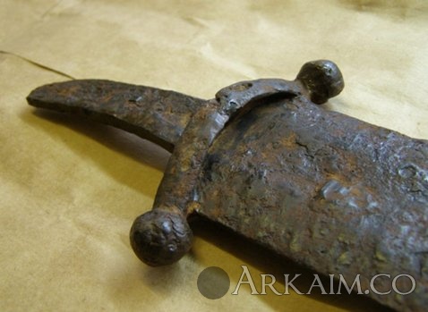

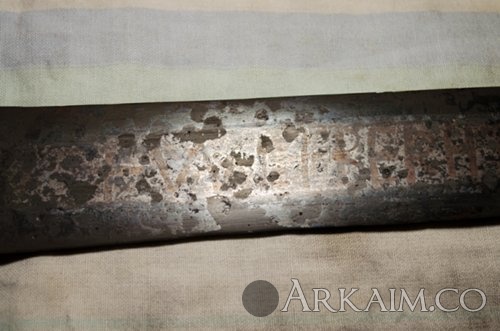

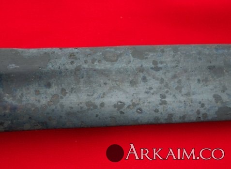

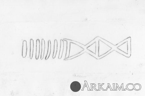

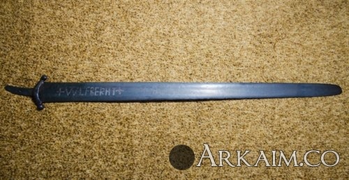

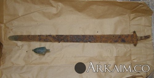

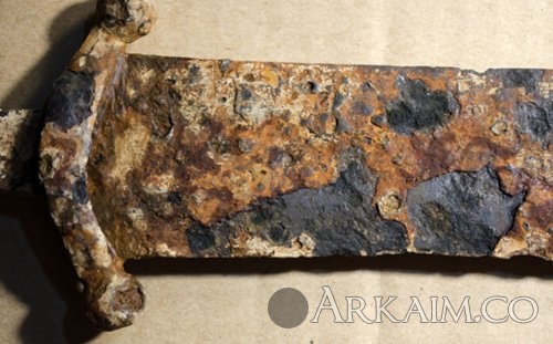

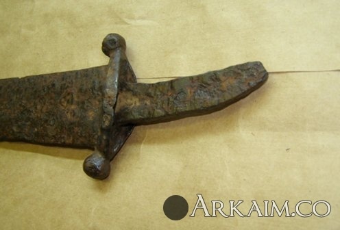

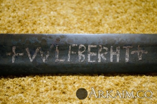

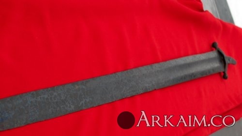

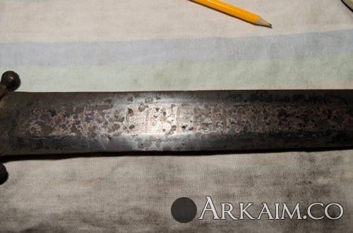

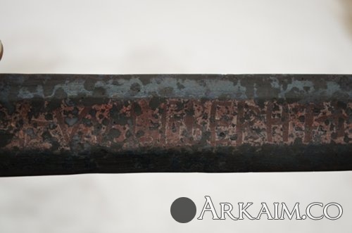

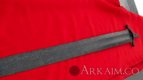

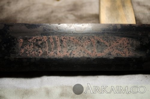

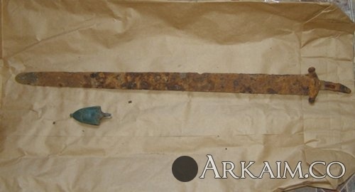

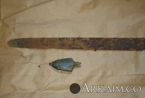

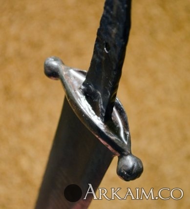

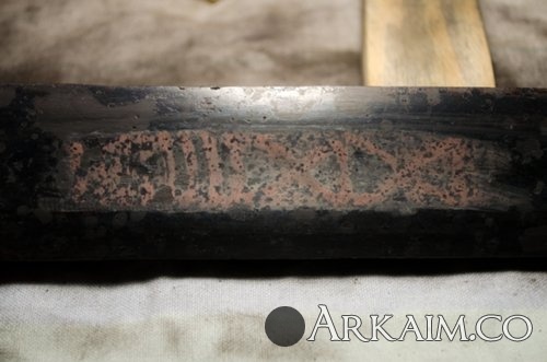

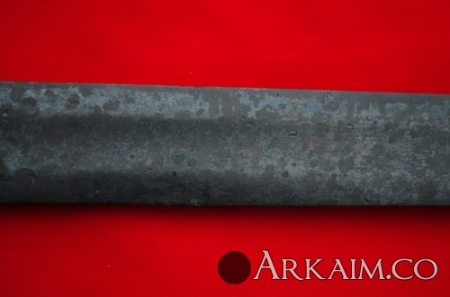

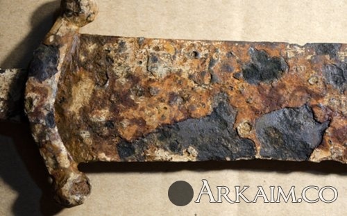

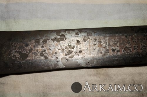

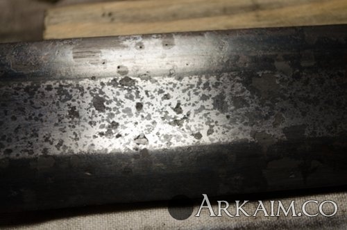

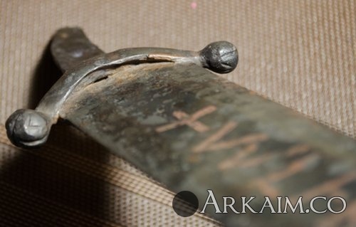

Yorik Опубликовано 2 октября, 2020 Автор Опубликовано 2 октября, 2020 valja Попал ко мне на реставрацию интересной компоновки меч. Состояние не радовало плюс клинок погнутый был. Прадва попал ко мне уже в микровоске. Долго снимал микровоск,вымачивал в щелочном растворе и дисциляте. Хлопьями посыпались слои ржи. Картина была крайне нерадостная. После сушки началась рутинная расчистка и вышлифовка поверхности. Хорошо стала просматриваться конфигурация самого клинка. На гарде прорисовались вот такой крестообразный декор. Немножко пришлось применить доделки,пропитка танином в вакууме. Таким клинок стал без микровоска. И тут началось самое интересное. Занимался последней шлифовкой и доводкой клинка,так ничего на нём и не обнаружив интересного кроме крестообразных насечек на шариках гарды,как супруга проходила мимо и говорит что на клинке видит иксы. Думали глюк. Ан,нет - под определённым углом освещения увидели иксы и поперечные риски. Совсем непонятно стало как это может быть. Перевернули клинок другой стороной,и под тем же углом увидели и ахнули надпись. На фото очень тяжело передать видимое под углом,но кажется всё же видно. Поднял книгу Кирпичникова и просто прозрели. Цитата - Удивительное обилие надписей и знаков, проступивших вдруг на вещах, давно и хорошо известных, объясняется производственными особенностями клеймения. Это звучит почти неправдоподобно, но волшебное свойство мет заключается в том, что в зависимости от сохранности и ухода они могут то исчезать, то появляться вновь. Надписи и знаки на изделиях IX-XIII веков располагались в верхней трети клинка, они были инкрустированы в горячем состоянии железной или дамаскированной проволокой. Даже на полосе, очищенной от коррозии, начертания почти неразличимы. Вот что стало видимым. Всё четко не просматривалось. Вот примерные надписи на обоих сторонах клинка. Пришлось много перелопатить литературы чтобы разобраться что перед собой держу в руках и как поступать дальше. Насчёт надписей цитата. На многих клинках можно прочесть выгравированные надписи. Было множество способов нанесения надписей, в зависимости от эпохи менялся и стиль. В эпоху викингов на их мечах красовались какие-то знаки, которые ничего не говорят нам, но имели большое значение для своих владельцев; на противоположной стороне клинка обычно стояло имя изготовившего оружие кузнеца. На рисунке 95 приведены такие значки и имя мастера. Знаки и буквы выполняли в виде железных инкрустаций на стальном клинке. Кузнец вырезал буквы на горячем еще клинке с помощью холодного инструмента. Потом мастер брал кусок проволоки или железный стержень. Этот последний (вместе с клинком) раскаливали до температуры сварки, а затем проволоку молотом вколачивали в подготовленные прорези. После охлаждения и закаливания клинка его тщательно полировали. В результате такой полировки надпись становилась невидимой и проступала только после травления слабой кислотой. У меня есть один из таких мечей, сделанный в кузнице мастера Ингелри. На этом клинке все буквы и знаки сохранились в превосходном состоянии. Если сталь отполировать, то надписи становятся невидимыми, но если их слегка протравить, то буквы становятся отчетливо видны. Взято отсюда. http://www.7kingdoms.biz/t327-topic Полдня посвятил идее полностью прочесть надпись на клинке с помощью рентгена,но увы - из этого толком ничего не вышло. Вот скан. Часть всечки видна,но решение как прочесть вё так и не найдено. Вот макрофото всечки. Хорошо видны поперечные линии и наклонные кресты. Разница металла была найдена,а дальше начал подбирать препараты которые смогли бы успеть вступить в реакцию с более мягким металлом раньше чем с более твёрдым. Вот два видео как проявилась надпись. http://www.youtube.com/watch?v=BkvU5Qq_K5k http://www.youtube.com/watch?v=yiIRi3Y3woM Вот фото обоих сторон клинка. Одна сторона надпись +WLFBERHT+ ,вторая сторона I I I I I I I IXIXI Теперь под микроскопом перенёс рисунок на плотную плёнку и сделал сканы обоих сторон клинка Теперь сижу ломаю голову как сохранить все меты видимыми. И останется только клинок законсервировать.

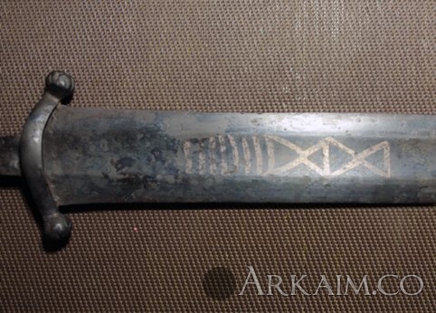

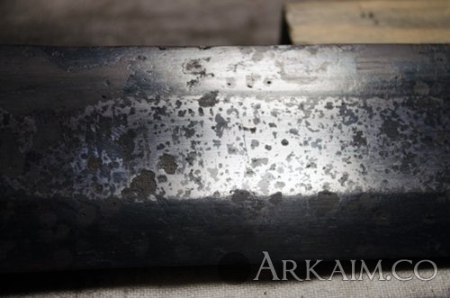

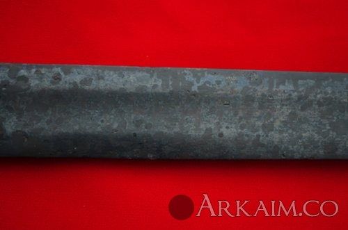

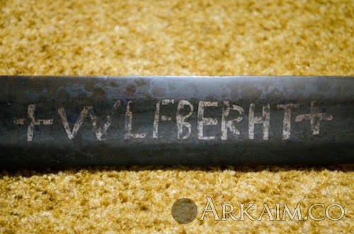

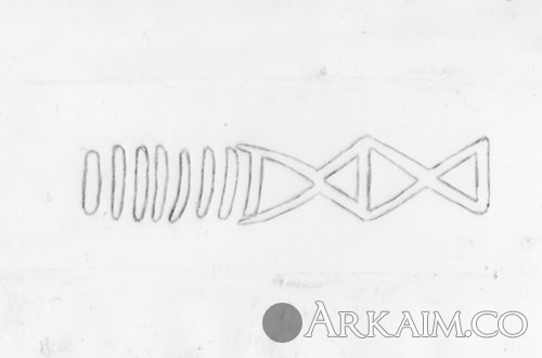

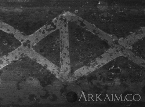

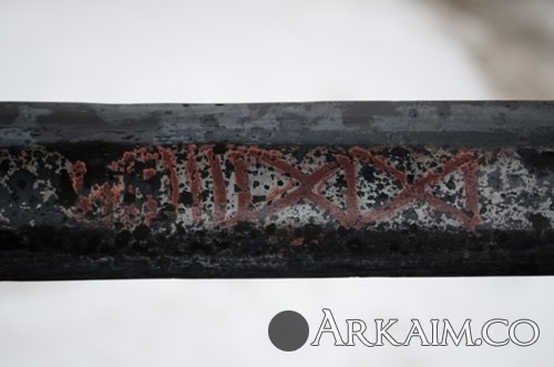

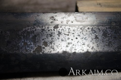

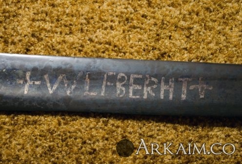

Yorik Опубликовано 2 октября, 2020 Автор Опубликовано 2 октября, 2020 valja Кажется придумал как проявить все меты на мече. Вот фото фрагмента где хорошо видно в каком порядке укладывалась всекаемая проволока. Специально перевёл фото в чёрно-белые тона для более полного понимания картинки.

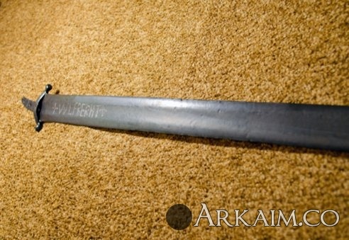

Yorik Опубликовано 2 октября, 2020 Автор Опубликовано 2 октября, 2020 valja Спасибо. Просто некоторые считают что нужно оставлять под слоем ржи такие исторические следы.

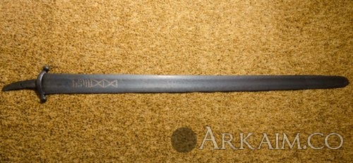

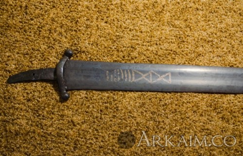

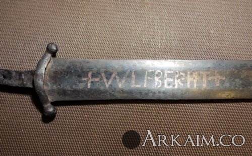

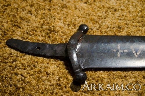

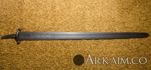

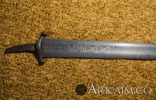

Yorik Опубликовано 2 октября, 2020 Автор Опубликовано 2 октября, 2020 valja Вот так получилось сохранить оригинальные надписи на обоих сторонах. Остаётся только микровоск.

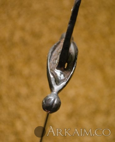

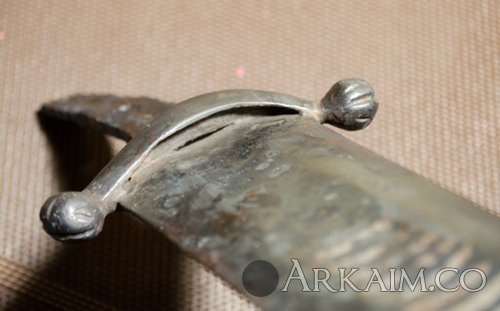

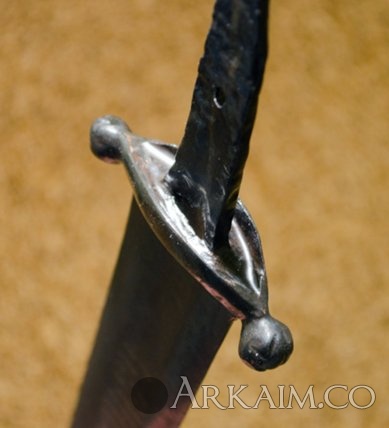

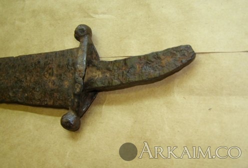

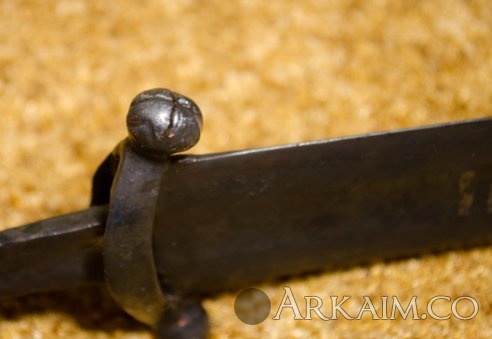

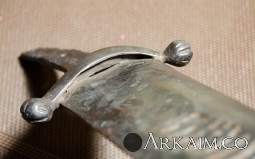

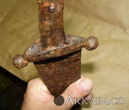

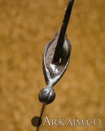

Yorik Опубликовано 2 октября, 2020 Автор Опубликовано 2 октября, 2020 valja Фото гарды на клинке с разных сторон.

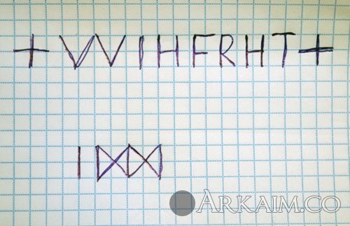

Yorik Опубликовано 2 октября, 2020 Автор Опубликовано 2 октября, 2020 korvinlvv valja Під враженням від Вашої роботи над мечем! Це просто фантастика на яву! А розшифрували що надписи означають??
Yorik Опубликовано 2 октября, 2020 Автор Опубликовано 2 октября, 2020 valja Почитайте статью Кирпичникова о этих мечах. http://norse.ulver.com/articles/ulfberht.html

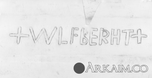

Yorik Опубликовано 2 октября, 2020 Автор Опубликовано 2 октября, 2020 Vodomir Чудова робота!!! ВУЛЬФБЕАРТ - чи воюючий, вдаряючий (той, що б'є) вовк! ШИК!!!

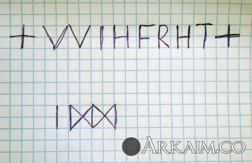

Yorik Опубликовано 2 октября, 2020 Автор Опубликовано 2 октября, 2020 valja Спасибо. Можно,подробней о надписи ?
Yorik Опубликовано 2 октября, 2020 Автор Опубликовано 2 октября, 2020 KOZAK30 может Ульфберт - Разъяренный Медведь ))) http://ru.elderscrolls.wikia.com/wiki/%D0%A3%D0%BB%D1%8C%D1%84%D0%B1%D0%B5%D1%80%D1%82_%D0%A0%D0%B0%D0%B7%D1%8A%D1%8F%D1%80%D1%91%D0%BD%D0%BD%D1%8B%D0%B9_%D0%9C%D0%B5%D0%B4%D0%B2%D0%B5%D0%B4%D1%8C
Yorik Опубликовано 2 октября, 2020 Автор Опубликовано 2 октября, 2020 Vodomir KOZAK30 Тоді перша літера - "U" чи "V" а не "VV - W", хоча не виключений і ваш варіант. Хтозна, наскільки був грамотний коваль...

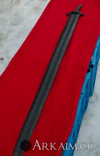

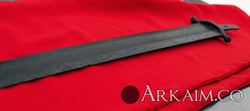

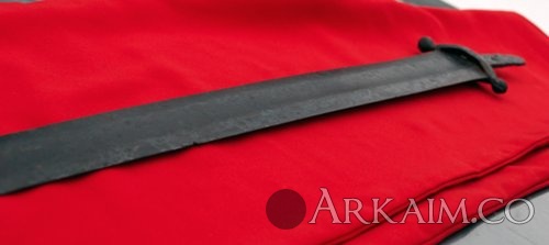

Yorik Опубликовано 2 октября, 2020 Автор Опубликовано 2 октября, 2020 valja Предмет крайне громоздкий,не просто было его пропитать расплавом микровоска в вакууме. Вот видео начала этого процесса. И вот настал момент истины,предмет полностью готов чтобы занять место в коллекции.
