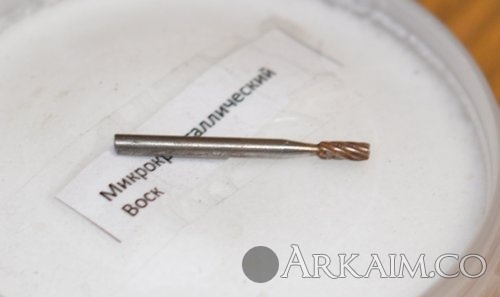

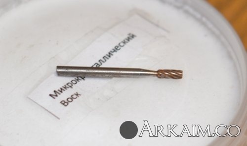

Yorik Опубликовано 30 сентября, 2020 Автор Опубликовано 30 сентября, 2020 roma_lyk Я просто положил предмет в разогретый воск (наконечник мелкий), без вакуума, он не пенился, потом положил крестик бронзовый - запенился. Теперь понятно, что нужен вакуум. Подскажите еще. Сегодня купил вот такой бор, 25 грн. Он как бы полирует поверхность, не более (железную с окислами). Или он не только полировать должен? Я купил попробовать, кроме полировки и мелкого-мелкого сглаживания не на что более не годится, так и должно быть?
Yorik Опубликовано 30 сентября, 2020 Автор Опубликовано 30 сентября, 2020 valja Так и есть. Эти боры хороши только по дереву,пластмассе. Оптимально алмазные или камушки.
