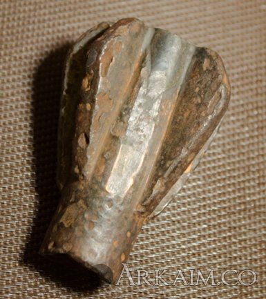

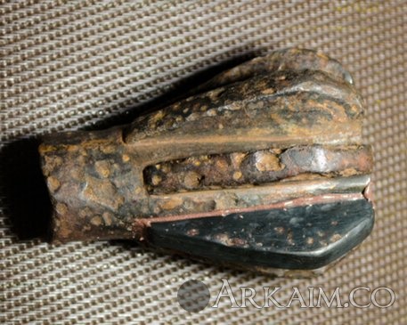

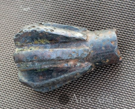

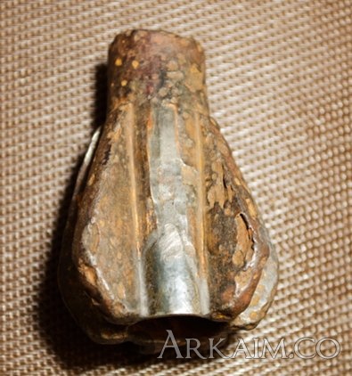

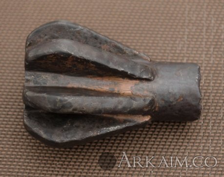

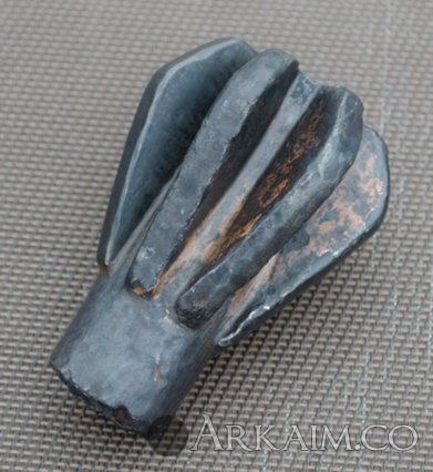

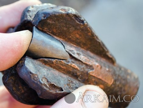

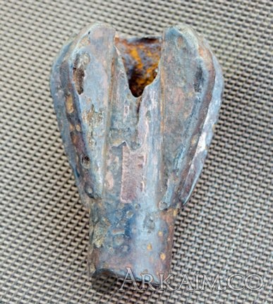

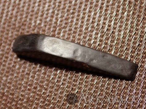

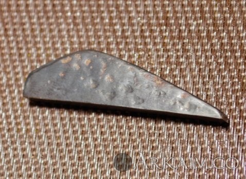

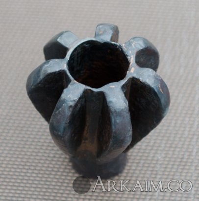

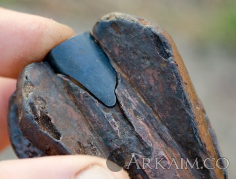

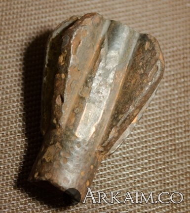

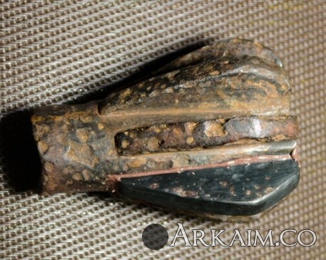

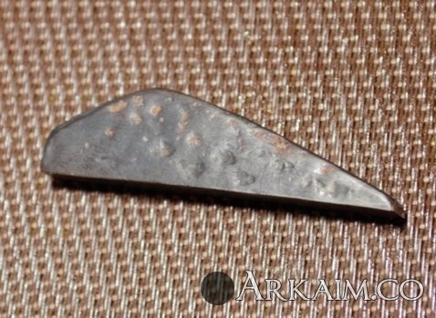

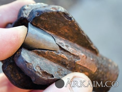

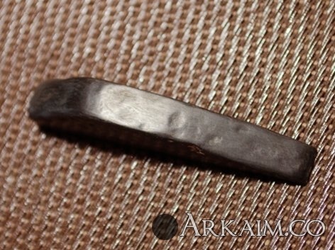

Yorik Опубликовано 30 сентября, 2020 Автор Опубликовано 30 сентября, 2020 valja Ещё одна реставрация булавушки с потеряной 1/7 частью и утратами самой втулки. Но это думаю восполнимые потери. Из трудно восполнимых моментов - предмет пролежал в дисциляте с доступом воздуха полтора месяца у предыдущего хозяина,и окислительные процессы продолжили своё дело. Вот фото после всех уже моих вымачиваний и расчистки. Хорошо видны высыпания проблемных мест. Лопатки припаяны медью. Пытаюсь оставить следы пайки видимыми. Подгоняю недостающий фрагмент втулки. Для выравнивания цвета разогреваю эту деталь газовой горелкой. Этот стык готов к склейке. Тем временем занимаюсь изготовлением и подгонкой недостающего пера,которое делаю из выкопанной ранее разводки пилы периода КР (вымочено и выведены соли). Вот так выглядит шестопёр с вклееной вставкой втулки. Вот подготовленная лопатка. Тоже нагретая для приобретения цвета кузнечной патины. Вот лопатка вклеена с добавлением медной пыли в клей. Остаётся заделать глубокие каверны,и пропитка микровоском. И вот готовый результат. Расплавы хаотической меди по перначу удалось подчекнуть. Именно так в период КР паяли медью.
