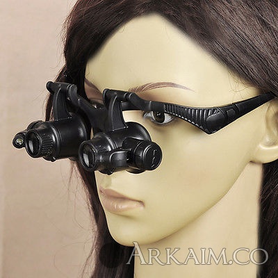

Yorik Опубликовано 30 сентября, 2020 Автор Опубликовано 30 сентября, 2020 roma_lyk Подскажите, а вот такие как на картинке, 10X 15X 20X 25X для расчистки железа это слишком больше увеличение?

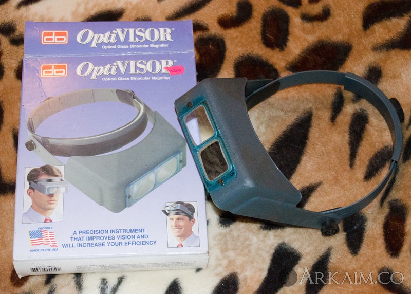

Yorik Опубликовано 30 сентября, 2020 Автор Опубликовано 30 сентября, 2020 valja Нет,это очень большое увеличение и вообще старайтесь сторониться левых китайских вариантов. У меня вот такие.

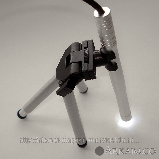

Yorik Опубликовано 30 сентября, 2020 Автор Опубликовано 30 сентября, 2020 roma_lyk подскажите, а вот типа такого микроскопа, с выводом на монитор, пользовались? Коэффициент усиления: 0.1 ~ 200 раз (регулируемая) Ручной режим Фокусное legnth от 10 мм до 500 мм
Yorik Опубликовано 30 сентября, 2020 Автор Опубликовано 30 сентября, 2020 deMagog Вряд ли,вам ведь не смотреть, а работать
Yorik Опубликовано 30 сентября, 2020 Автор Опубликовано 30 сентября, 2020 roma_lyk Так можно же работать глядя на монитор.
Yorik Опубликовано 30 сентября, 2020 Автор Опубликовано 30 сентября, 2020 valja Это всё игрушки. Оптика там никакая,да и тормозить будет - рука с штихелем уже ушла,а на мониторе ещё не дошла. Обычно ставят цифровую камеру вместо окуляра или (тринокуляра) в микроскоп,тем самым пользуясь оптикой микроскопа. Но такая камера стоит как сам микроскоп.

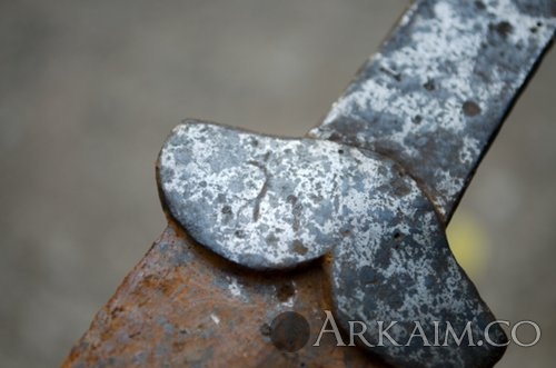

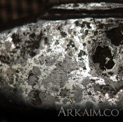

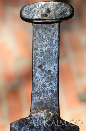

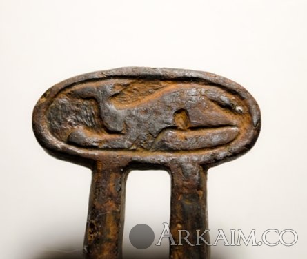

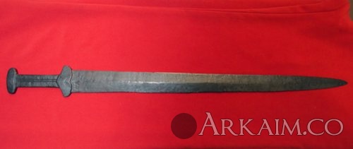

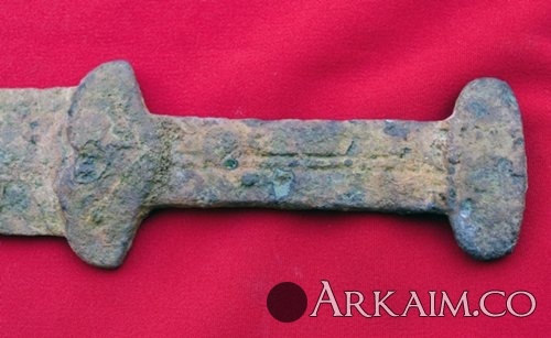

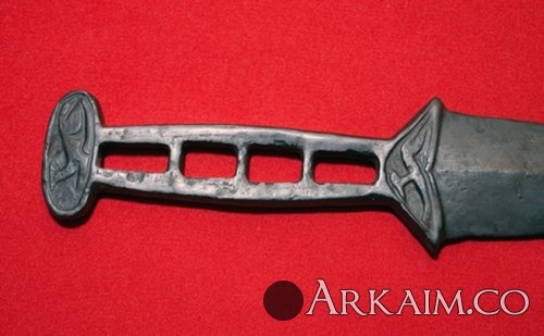

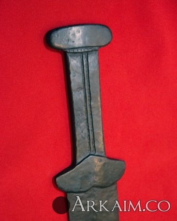

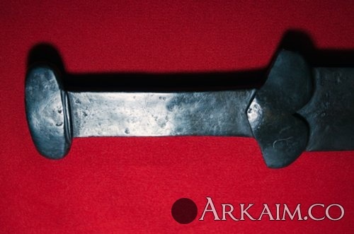

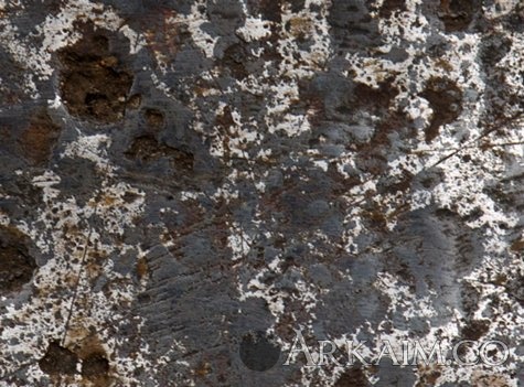

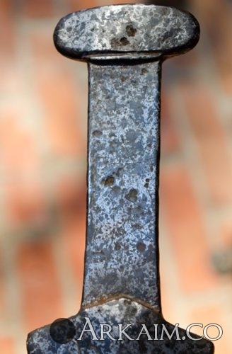

Yorik Опубликовано 30 сентября, 2020 Автор Опубликовано 30 сентября, 2020 valja Дней десять просидел под микроскопом разгадывая очередную скифскую загадку на акинаке. После всех работ по выведению солей началась расчистка,и на внутренней стороне проявились риски на рукояти,гарде и навершии. Разгадать и прочитать рисунок так и не удалось,но появилась уникальная загадка,которая думаю будет однажды разгадана. Считаю такие граффити на скифском вооружении совсем не изученной темой. Думаю в дальнейшем получит своё развитие. Прошу заметить что все символы и рисунки располагаются на внутренней стороне клинка,что говорит о сокровенности их назначения. Вот результат на рукояти и тамга на гарде.

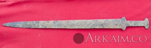

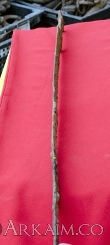

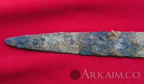

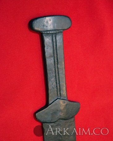

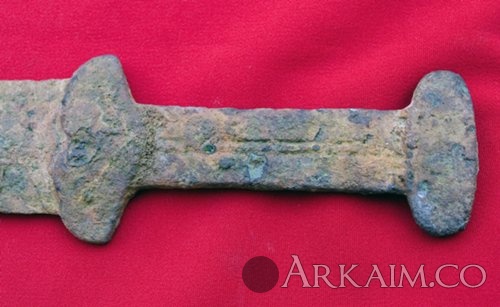

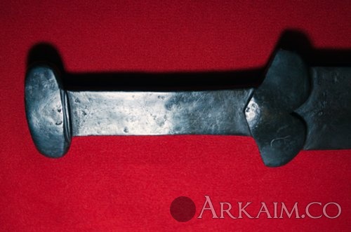

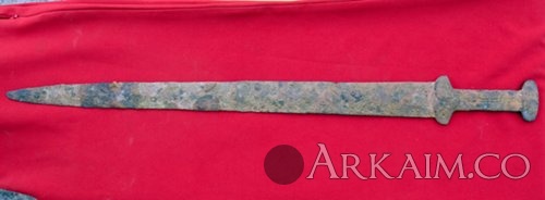

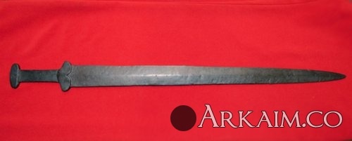

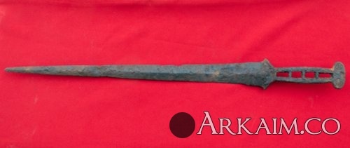

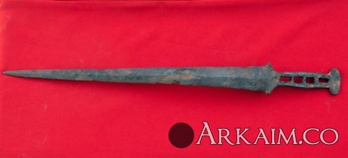

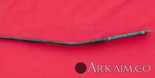

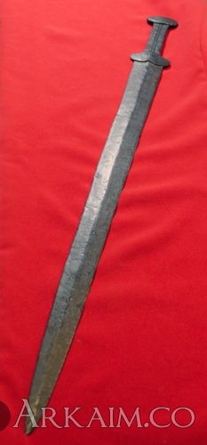

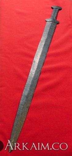

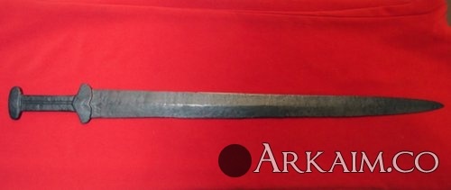

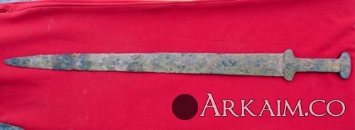

Yorik Опубликовано 30 сентября, 2020 Автор Опубликовано 30 сентября, 2020 valja По последнему акинаку. Вот его фото до всех работ. Имелся изгиб,состояние хорошо видно. И результат с расчищенными граффити.

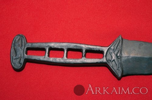

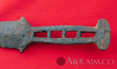

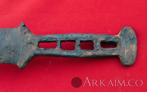

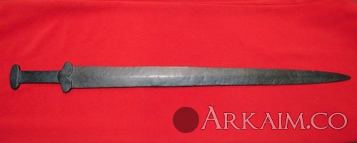

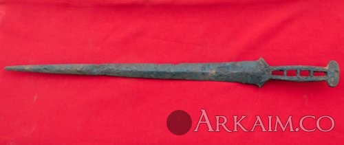

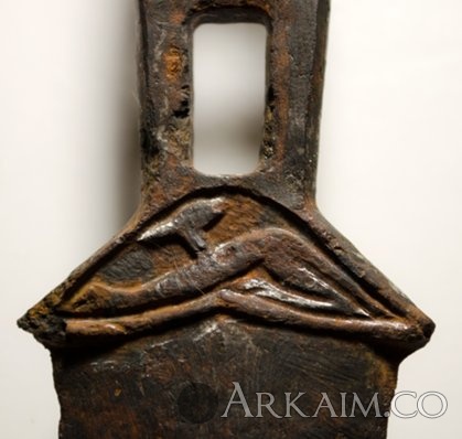

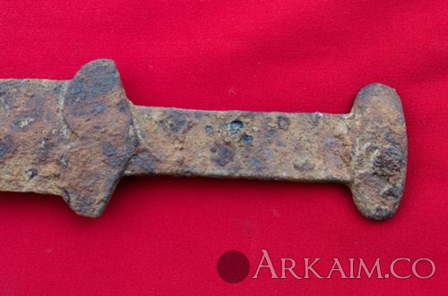

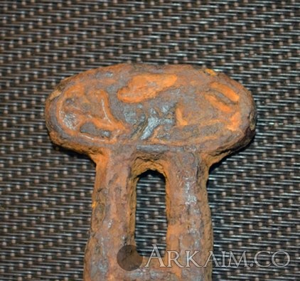

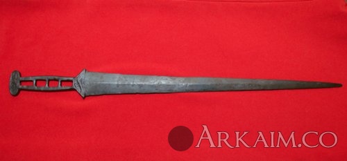

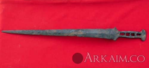

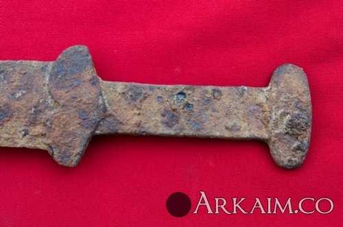

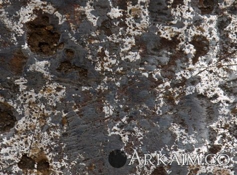

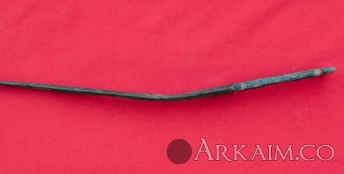

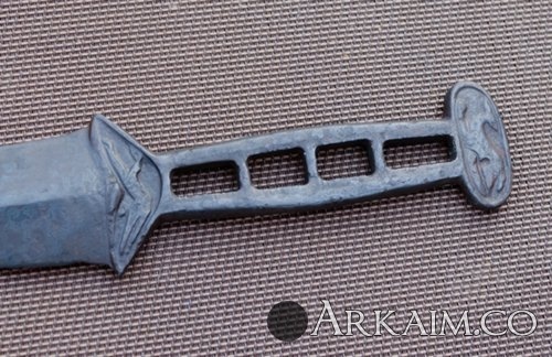

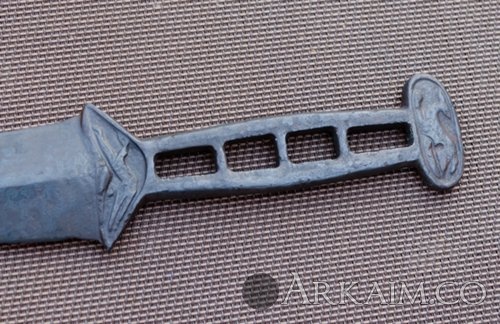

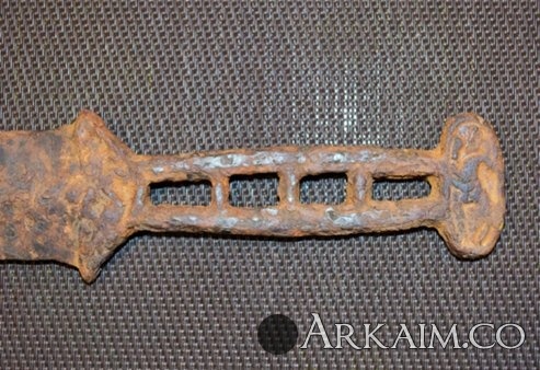

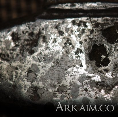

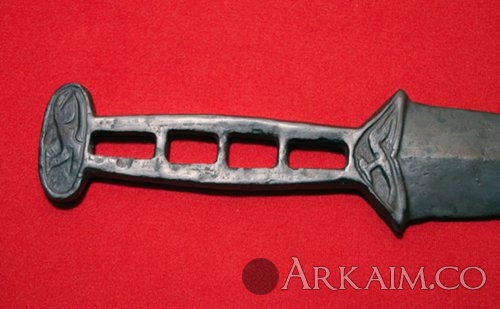

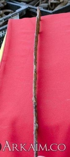

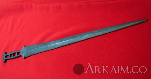

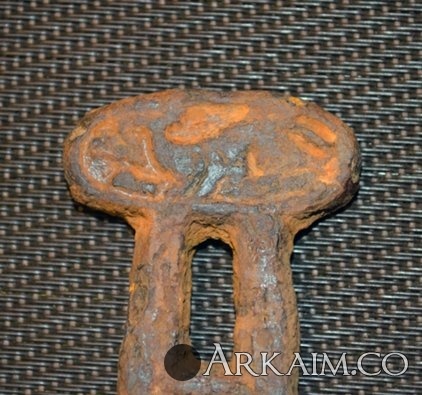

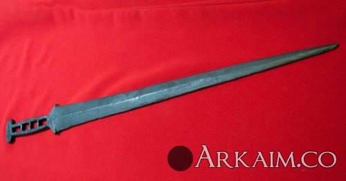

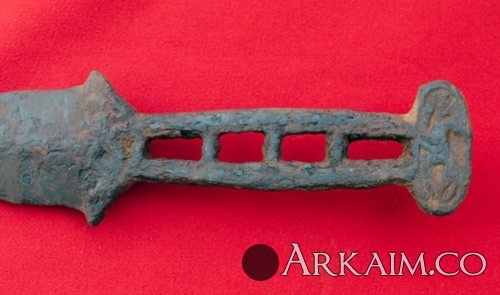

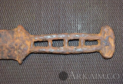

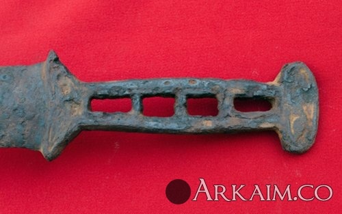

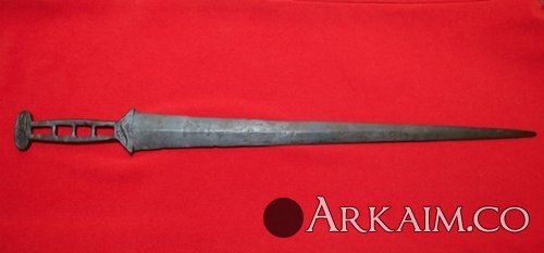

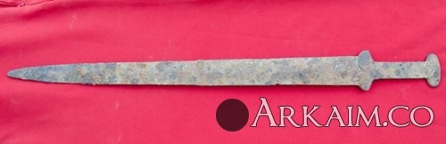

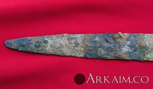

Yorik Опубликовано 30 сентября, 2020 Автор Опубликовано 30 сентября, 2020 valja Ещё одна работа по реставрации крайне редкого акинака с рамочной рукоятью. На моей памяти найденных на Украине и с десяток не наберётся. Состояние клинка в котором ко мне попал в руки можно назвать словом неуд. Сильный изгиб недалеко от рукояти,выровнянный изгиб в 10-15 см от края клинка с высыпанием минерализированых участков металла,попилы рисунков на рукояти что мешало понять сами рисунки. Вот изначальные фото. Проявление рисунков на гарде и навершии после лечебных ванн. Дальше интересней дело пошло. Пришлось чистить под микроскопом так как рисунок не читался на гарде вообще. Хорошо спасла LED подсветка микроскопа,и шёл по поверхности по разнице цвета,рыжий-металл далеко,чёрный-близко. Никогда не видел ещё львиного грифона на акинаках в полный рост. Обычно это только голова. Вот такая рукоять вышла в результате. И вот окончательный результат по работе с рамочным акинаком,который займёт достойное место в коллекции.
