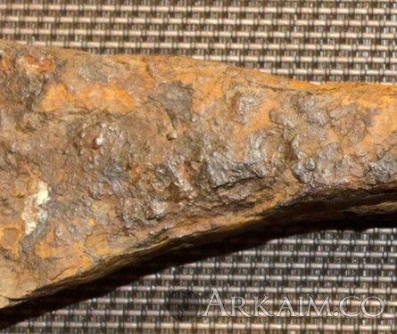

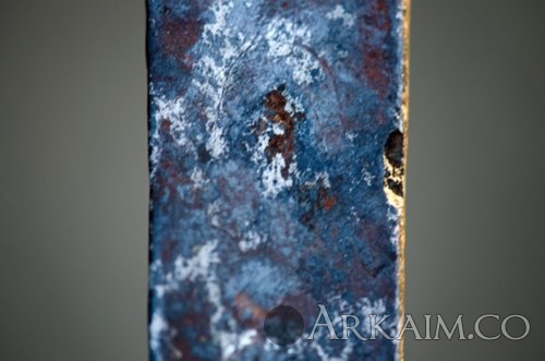

Yorik Опубликовано 30 сентября, 2020 Автор Опубликовано 30 сентября, 2020 бульбулягли2 Воск не пойдет.У меня есть комплект запчястей на кремневый писоль.Чищю натфилями и наждачкой.Суть вопроса- в некоторых местах при чистке, появляются корозийные очяги в виде черных пятен.Я их подтираю,шлифую, но через время они сиплятся и получяются раковины. Может посоветуете что сделать? И еще вопрос-Вы чистите железо до белого метала? Потому как у меня под корозией -всегда черный слой (может воронение) . А потом белый метал
Yorik Опубликовано 30 сентября, 2020 Автор Опубликовано 30 сентября, 2020 valja бульбулягли2 писал(а):"но через время они сиплятся и получяются раковины" Это происходит потому что соли активируются и предмет взрывается. бульбулягли2 писал(а):"Может посоветуете что сделать?" Соли нужно выводить. А раковины можно доделочной массой восстановить. бульбулягли2 писал(а):"Вы чистите железо до белого метала? Потому как у меня под корозией -всегда черный слой (может воронение)" Нет,не до чистого металла.

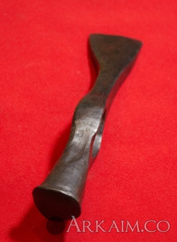

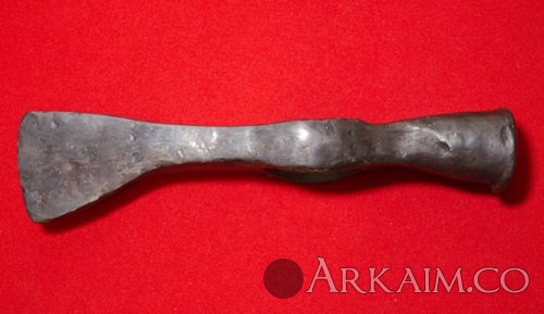

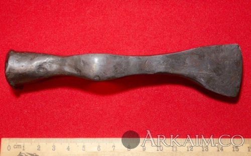

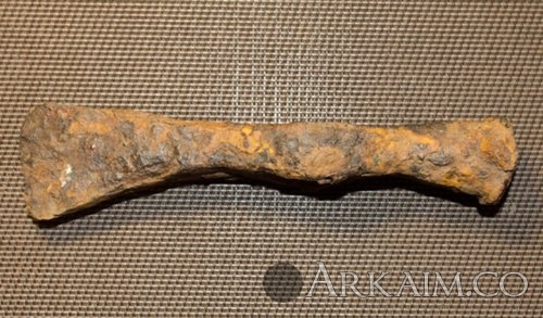

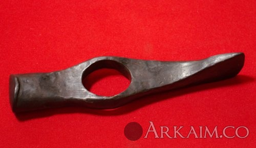

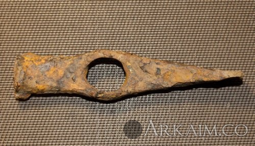

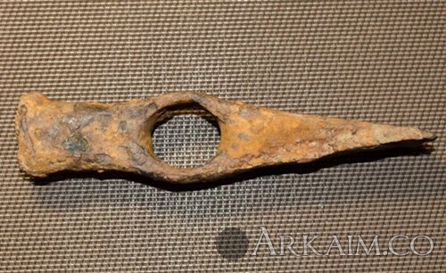

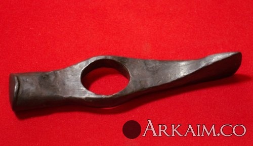

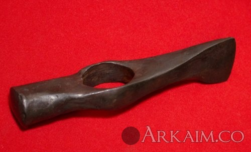

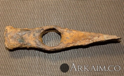

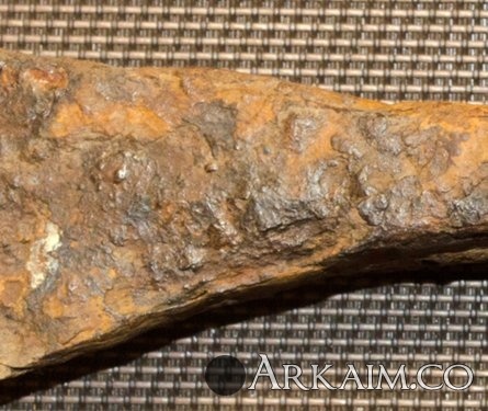

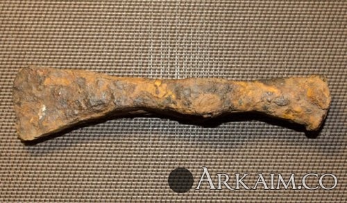

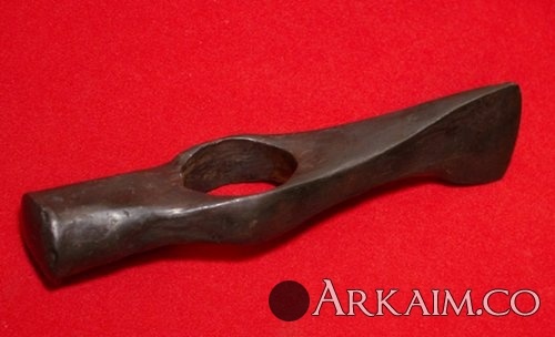

Yorik Опубликовано 30 сентября, 2020 Автор Опубликовано 30 сентября, 2020 valja Продолжу тему новой работой с скифским чеканчиком. Изначально состояние топорика было не радостное с толстым слоем разнородных окислов. Весь в остатках органики,видимо был в кожаном чехле. Но добравшись до оригинальной поверхности оказался очень даже ничего. Фото до. После всех проведённых работ видно всю задумку древнего мастера-кузнеца. Добавлю что топор относится к VI веку до н.э. и имеет вес 280 граамм.
Yorik Опубликовано 30 сентября, 2020 Автор Опубликовано 30 сентября, 2020 кот74 Приветствую! А как poxipol ведет себя при воздействии на него высокой температуры? Например при кипячении в воске?
Yorik Опубликовано 30 сентября, 2020 Автор Опубликовано 30 сентября, 2020 Evgenilando poxipol відерживает температуру до 120 градусов, поетому можно в воске но только на температуре около 90 - лучше меньше в зависимости от толщины поксиполаю
Yorik Опубликовано 30 сентября, 2020 Автор Опубликовано 30 сентября, 2020 vadchema Акинак красиво получился.
Yorik Опубликовано 30 сентября, 2020 Автор Опубликовано 30 сентября, 2020 dukat-ua очень здорово все у вас вышло , акинак да и чекан как новые

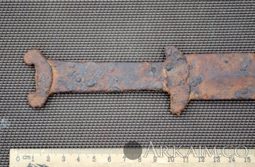

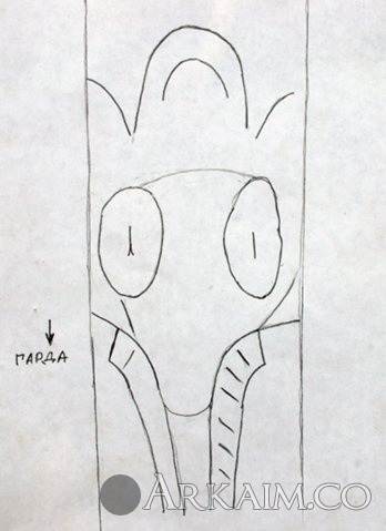

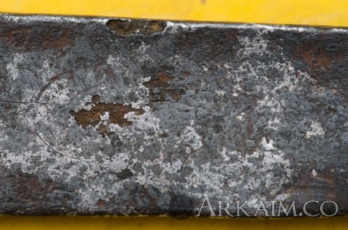

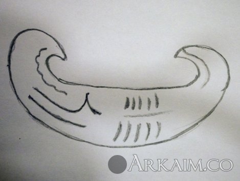

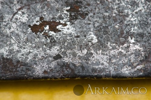

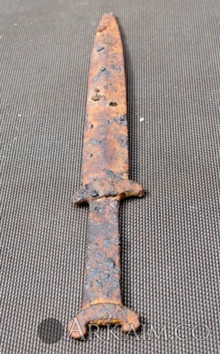

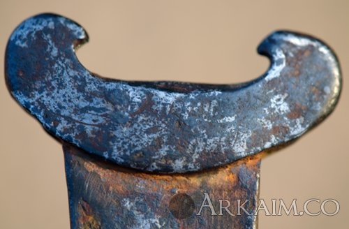

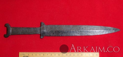

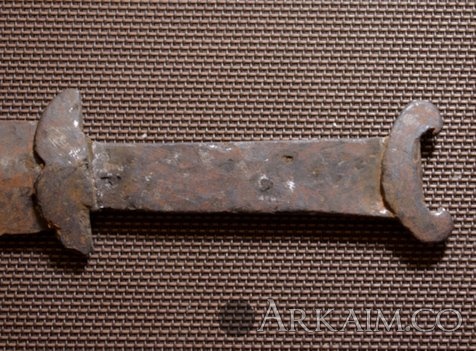

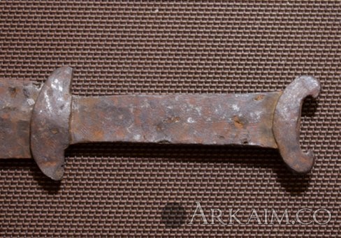

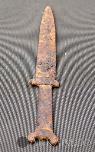

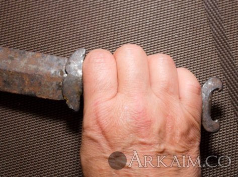

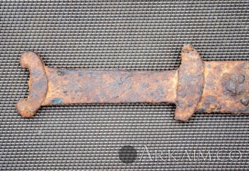

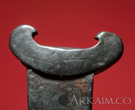

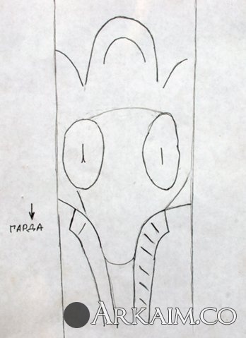

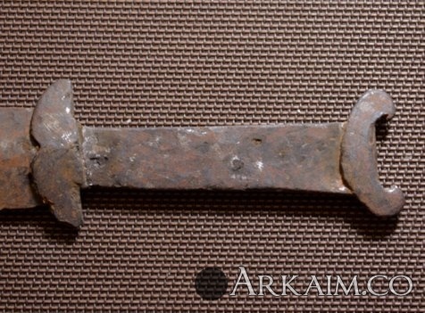

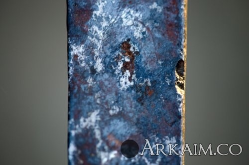

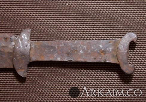

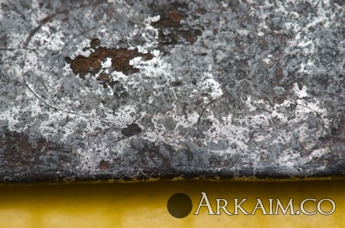

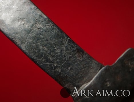

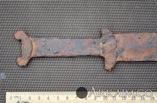

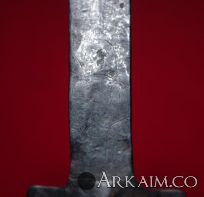

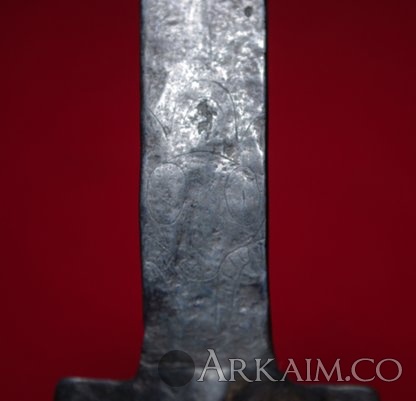

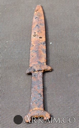

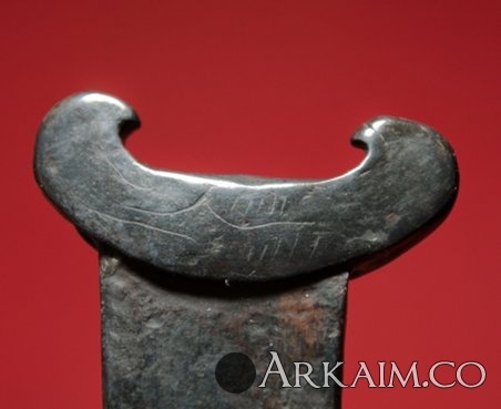

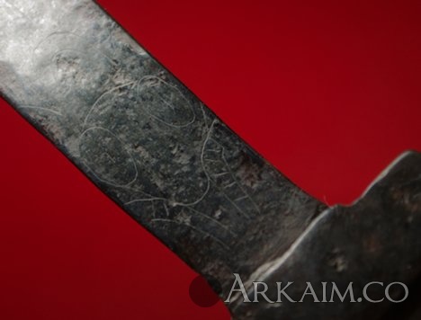

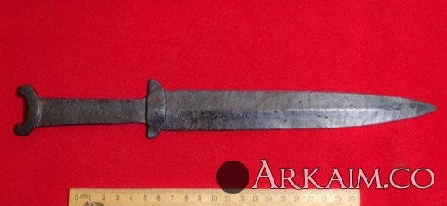

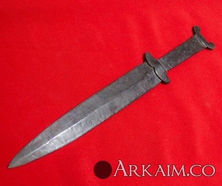

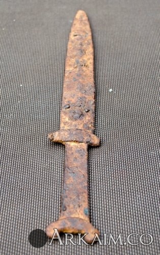

Yorik Опубликовано 30 сентября, 2020 Автор Опубликовано 30 сентября, 2020 valja Хочу поделиться ещё одной работой с очень интересным экземпляром акинака. На первый взгляд средний по состоянию акинак со стилизоваными когтями на навершии. Первое что удивило так это под одним углом расположенные по отношению к оси кинжала навершие и гарда. Как потом выяснилось это было сделано кузнецом специально так как скифы носили короткие акинаки справа на поясе. Т.е. специально под правую руку для быстрого изьятия из ножен. После всех выведений солей,и последующей расчистки начал его окончательно вышлифовывать и на просвет ( делал это под мощной лампой ) открылись слабые штрихи на гарде. Дальше акинак отправился под микроскоп для детального изучения. На рукоятке также были обнаружены тонкие линии древних скифов. Тут только работа и началась. Настолько стало интересно узнать и докопаться до истины которая была спрятана больше двух тысяч лет. Скажу что продвигаться по рисунку было очень сложно т.к. сам рисунок был нанесён очень тонкой и неглубокой линией. Чем они это делали - вопрос. Хотя искусство скифских ювелиров до сих пор является загадкой. И пошла кропотливая работа твердосплавыми шаберами и расчистка изображения штихелелями. Рисунок местами терялся,но на боковой просвет улавливались затемнения на железе. Всё фиксировалось макрообъективом,и потом переносилось на бумагу. Вот что открылось на навершие и гарде кинжала. На все работы ушёл меяц. На навершии видно голову грифона,а на рукоятке поинтересней - проматерь скифов змееногая богиня. И что интересно это находится на внутреней стороне акинака,закрытой от глаз.

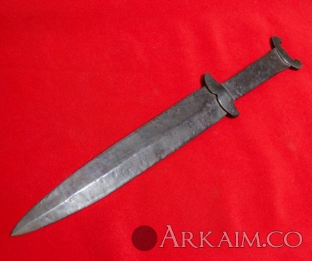

Yorik Опубликовано 30 сентября, 2020 Автор Опубликовано 30 сентября, 2020 valja Так получается дух древности и скрывается в штрихах древних мастеров нанесённых тонкими линиями на предметах. А ведь интересно увидеть следы кузнеца на кованине. Другой раз видно на железе риски напильника или абразива. Это отвлечение от темы. Вот каким стал акинак. Воск не очень даёт передать всю красоту по фото.

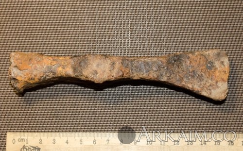

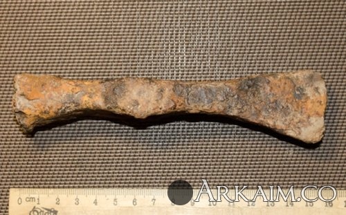

Yorik Опубликовано 30 сентября, 2020 Автор Опубликовано 30 сентября, 2020 OttoGrunberg Я практически совсем далек от темы, но вот недавно попался железный кельт. Как правильно его очищать? Сейчас откисает в дистилляте. Ну а что потом? У меня нет дремели. Чем его очищать и как? Все счистить до металла (я имею ввиду ржавые пузыри и наросты)? Можно ли использовать наждачку, металлическую щетку, щетку на круге (типа шлифовального круга)? Сколько вываривать в дистиллированной воде? Как ее часто и много менять? Каков вообще алгоритм действий? Буду очень благодарен за помощь
Yorik Опубликовано 30 сентября, 2020 Автор Опубликовано 30 сентября, 2020 deMagog Час в дистилате с каустической содой кипятить, потом час в чистом дистилате. Желательно предварительно повскрывать наросты, чтоб лучше вымылось. Без дримеля сложно будет нормально сделать
Yorik Опубликовано 30 сентября, 2020 Автор Опубликовано 30 сентября, 2020 valja Видели бы в микроскоп сколько отложений всяких на металле,особенно между слоями кованины. Невозможно за несколько часов обессолить предмет,на это нужны минимум недели.

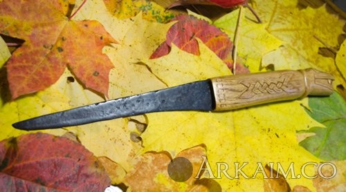

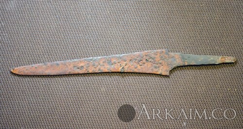

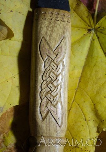

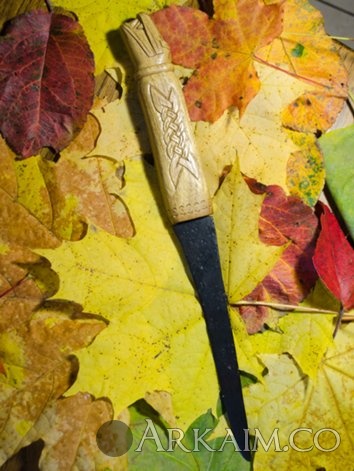

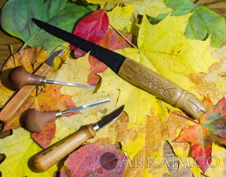

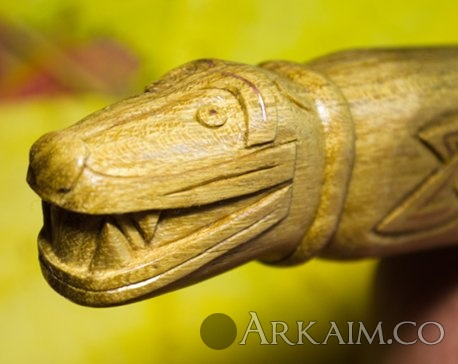

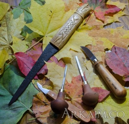

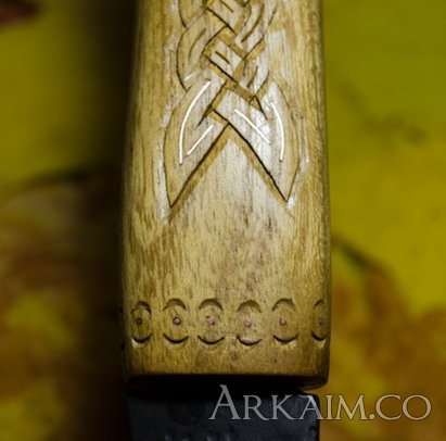

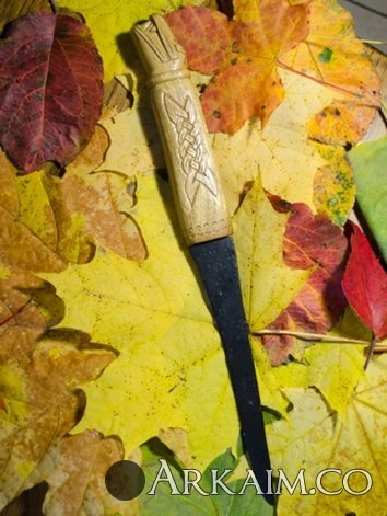

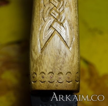

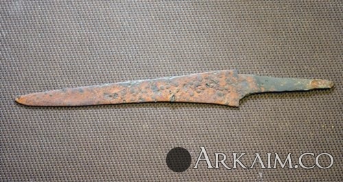

Yorik Опубликовано 30 сентября, 2020 Автор Опубликовано 30 сентября, 2020 valja Попался нож периода КР довольно внушительной длины - лезвие 17 см. Решил провести его реконструкцию,т.е. востановить и законсервировать железо и сделать деревянную рукоятку. Вот собственно нож. И вот что получилось. Была выбрана акация,и в качестве резьбы мотивы периода КР. Всечка медь. Вот что получилось.
Yorik Опубликовано 30 сентября, 2020 Автор Опубликовано 30 сентября, 2020 Ахура valja, отлично ! Вот видно, что ручки откуда надо растут.
Yorik Опубликовано 30 сентября, 2020 Автор Опубликовано 30 сентября, 2020 Гвардеец valja Цитата:"Попался нож периода КР довольно внушительной длины - лезвие 17 см" Его владелец был достаточно состоятельным человеком, раз мог позволить себе такой длинный нож. Металл настолько дорого стоил, что найти подкову уже считалось удачей. Берег его. Нож настолько сточен, что начинает приближаеться к серпу. У одного украинского краеведа вычитал, что славяне предпочитали делать рукоятки ножей из осины. Есть ли какие-то данные по украинской территории, исконной КР? В нашем культурном слое дерево сохраняется плохо. А находки в слоях Новгорода - не показатель, так как там другая традиция, климат (соответственно выбор древесины).
Yorik Опубликовано 30 сентября, 2020 Автор Опубликовано 30 сентября, 2020 valja Самому было бы интересно узнать о древней резьбе по дереву. К сожалению мало о этом информации. Не берусь судить о разнице традиций северян и южан. Резьба по осине это слишком просто,да и структура волокон у твёрдых пород поинтересней. Забыл добавить что пропитка льняным маслом. С ув. valjavalja

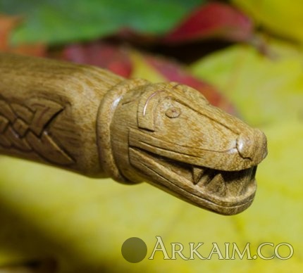

Yorik Опубликовано 30 сентября, 2020 Автор Опубликовано 30 сентября, 2020 Svyatvar Металл не был дорогим - руда по всюду и повсемесно, а вот обработка его занимала львиную долю работы - которая, отчасти выполнялась селянами - в качестве повинности. Самый простой нож был уже трехпакетным, кое как резал, но и требовал постоянной заточки. Дракон у тебя класный вышел - такого доброго змея давно не видал! Классная работа!
