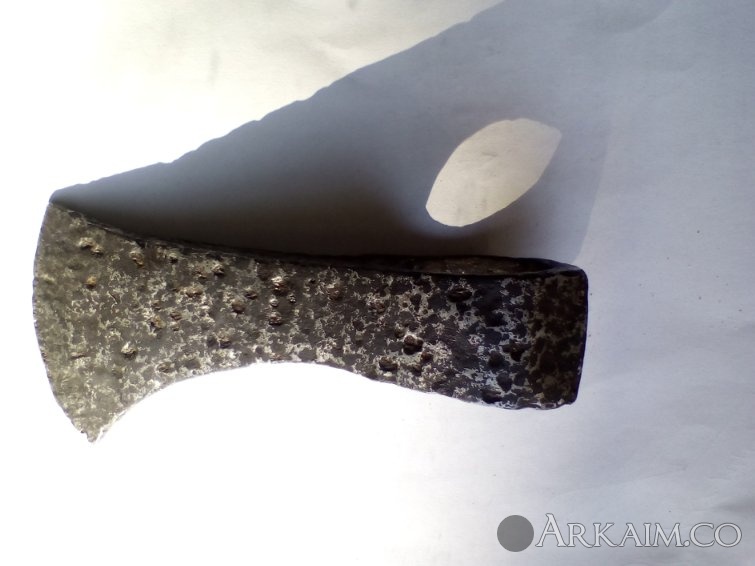

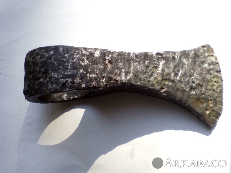

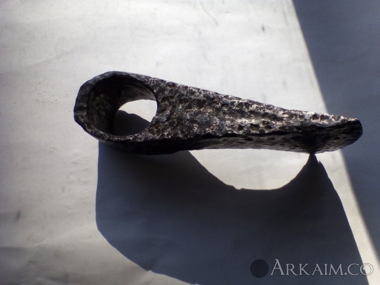

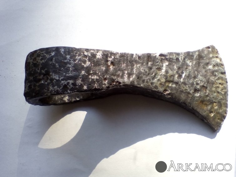

Yorik Опубликовано 14 октября, 2020 Автор Опубликовано 14 октября, 2020 Roset valja Здравствуйте!Возник такой вопрос.Изночально на топоре были раковины,пришлось очищать почти под ноль. Вопрос: Стоит ли заделывать эти раковины или оставить всё в натуре притемнив танином,потом воском.И второе,есть ли какие то полимеры которыми можно закрепиль рыхлую ржавчину.Помогите начинающему.С ув. P.S. Вот как получилось.
Yorik Опубликовано 14 октября, 2020 Автор Опубликовано 14 октября, 2020 valja Приветствую. 1. Можно оставить как есть если раковины не глубокие. 2. Есть - поралоид B 72. Начинать с 5% раствора пропитывать нужные места и очень долго сушить. Наносить многослойно каждый слой просушивая.
Yorik Опубликовано 14 октября, 2020 Автор Опубликовано 14 октября, 2020 Roset valja Спасибо. Я правильно понял,поролоид не для заделывания дыр а для закрепления окислов в дырах.
Yorik Опубликовано 14 октября, 2020 Автор Опубликовано 14 октября, 2020 valja Да,правильно. Но в плотные окислы раствор не впитается.
