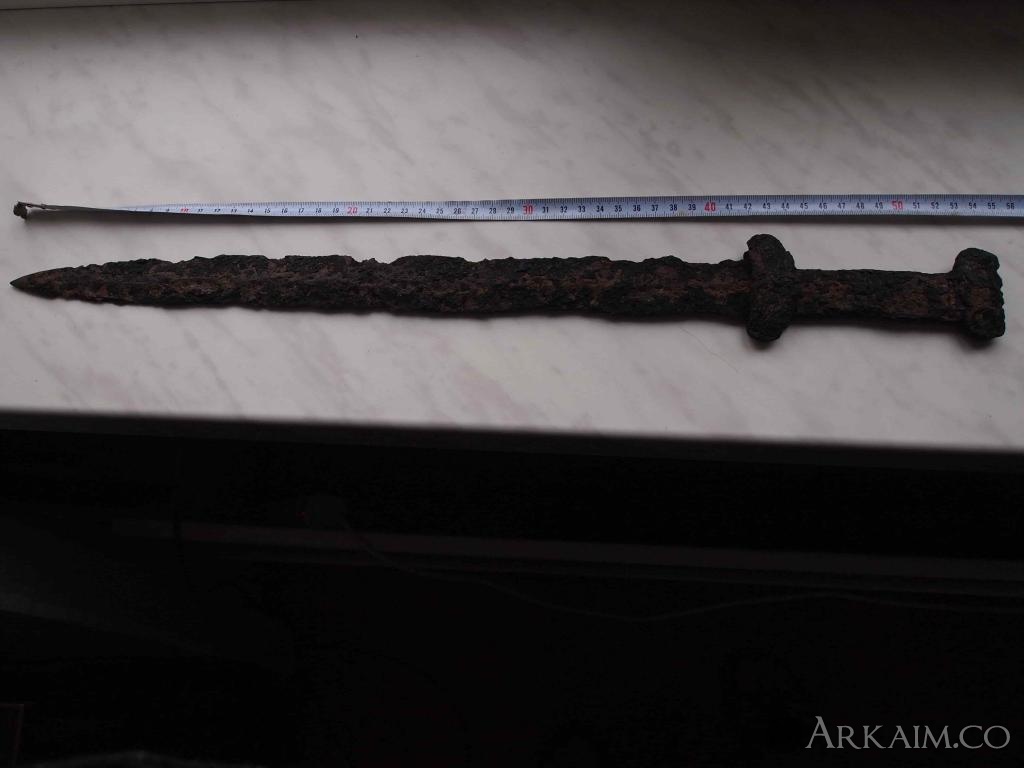

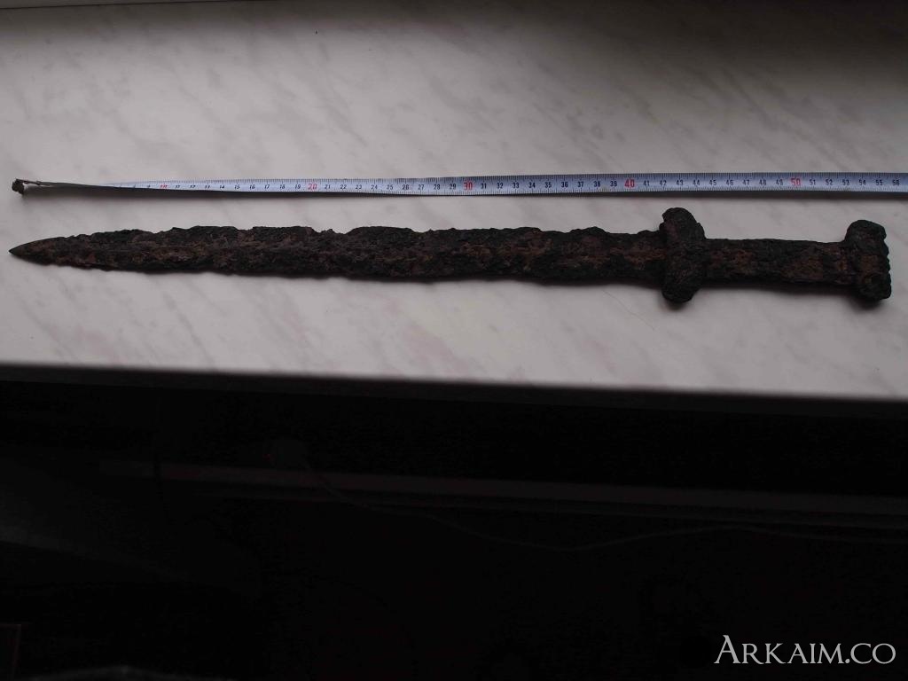

Yorik Опубликовано 12 октября, 2020 Автор Опубликовано 12 октября, 2020 brat17 valja День добрый. Могли бы Вы взять в работу по реставрации данный акинак? Девайс прошел жестокую очистку и консервацию танином 5 лет назад. При желании предлагаю продолжить переписку по емей............... С уважением, brat17.
Yorik Опубликовано 12 октября, 2020 Автор Опубликовано 12 октября, 2020 valja Доброго. Пришлите на почту фото в нормальном разрешении,посмотрим.
