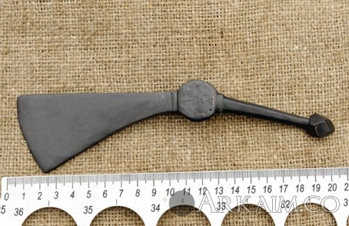

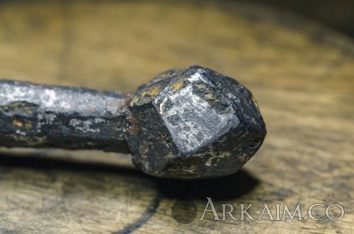

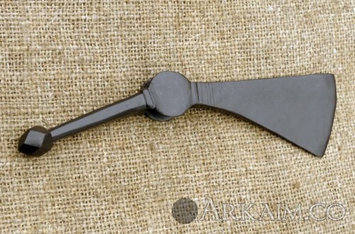

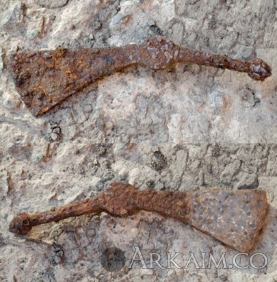

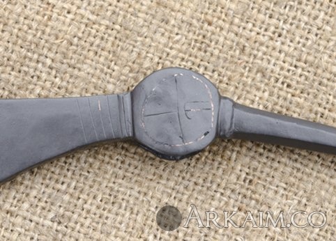

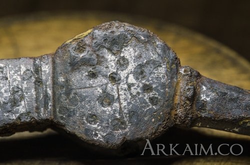

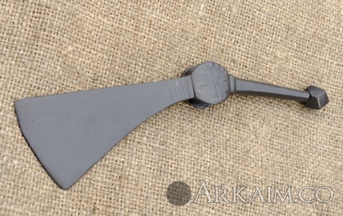

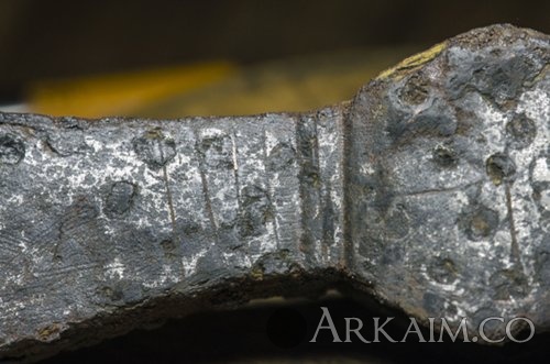

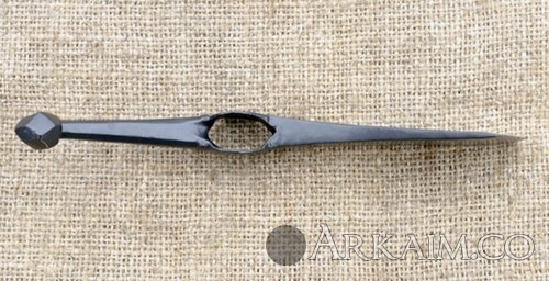

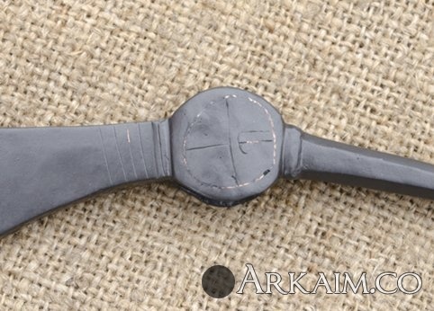

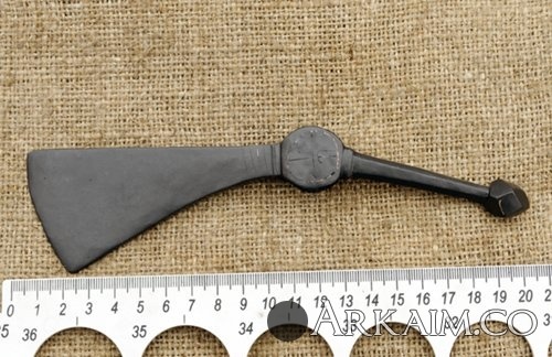

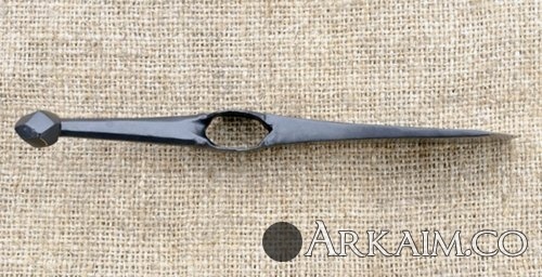

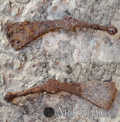

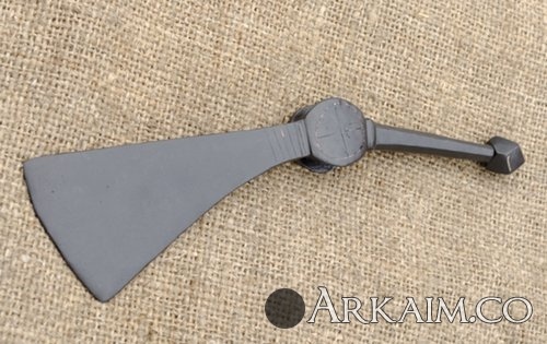

Yorik Опубликовано 11 октября, 2020 Автор Опубликовано 11 октября, 2020 valja Привет Всем. Очередная интересная работа с топориком чеканом на первый взгляд с ничего не обещающим внешним видом. В процессе расчистки стали проявляться чеканенные линии,а местами всечка. Вытягивал максимально что только было можно. Местами всечка высыпалась видимо ещё при использовании чекана. Область проушины украшена медью,а боёк чекана латунью. Вот что получилось.

Yorik Опубликовано 11 октября, 2020 Автор Опубликовано 11 октября, 2020 Batsm valja писал(а): "Попал в руки такой топорик из двух частей с недостающим фрагментом. Он мне очень понравился и принял решение его вернуть к жизни. Состояние плачевное,но буду пытаться. Для начала его предварительно расчищаю чтобы максимально открыть доступ для выведения солей. Теперь отправляю топор в слабощелочной раствор NAOH для лучшего выведения солей. Раствор закипает,прокипит с час,и оставляю его на двое суток в ёмкости с периодическим закипячиванием. После щелочной ванны,части топора были промыты и дочищены с помощью абразивного бруска и мелкой водостойкой наждачной бумагой. Теперь перехожу к обессоливанию в чистом дисциляте. Стараюсь держать кипящей и доливаю воду.в замен выкипевшей. Периодически меняю воду на свежую. Тем временем топор закончил водные процедуры и отправился на ночь в электродуховку сушиться при температуре 120 градусов. Час сушки при температуре до 100 градусов и можно обрабатывать. Обрабатываю все доделки бором,и прохожу очень мелкой наждачкой вручную. Остаётся обработать в танине и законсервировать микровоском. Обработав в растворе танина помещаю топорик в расплавленный микровоск. И тут становится хорошо видно насколько древнее железо пористое. Из всех каналов выдавливается воздух и заполняются пустоты микровоском. Придётся часок подождать пока воздух перестанет выходить с топора." Добрый день. Технология, в принципе понятна. Только вот у меня лично одна загвоздка. Как законсервировать микровоском ордынскую сабельку??? Топорик 10 см, а вот сабелька 120 см. Может чтото подскажите??

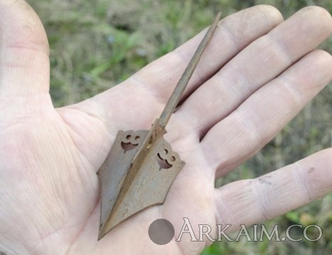

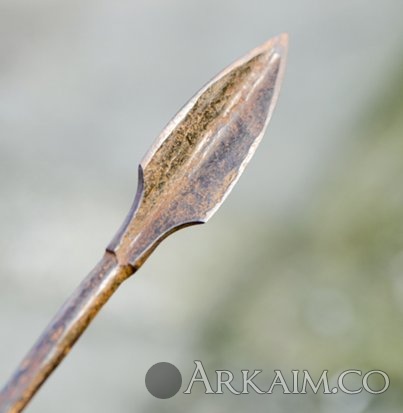

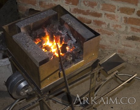

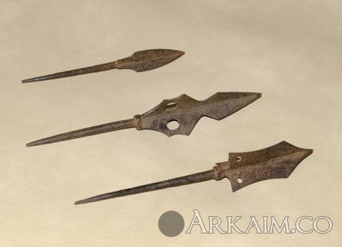

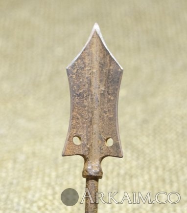

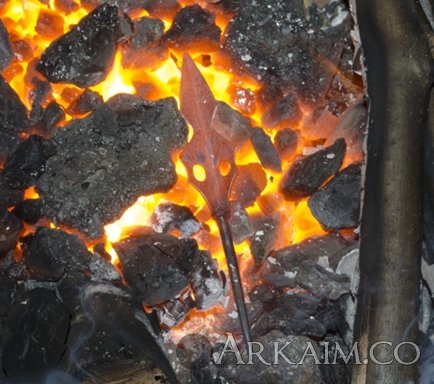

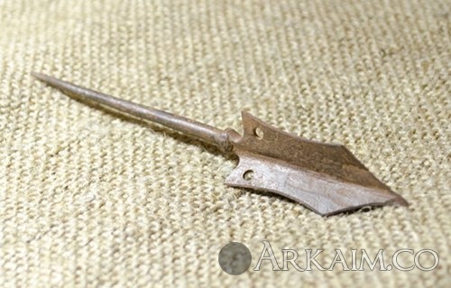

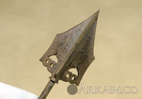

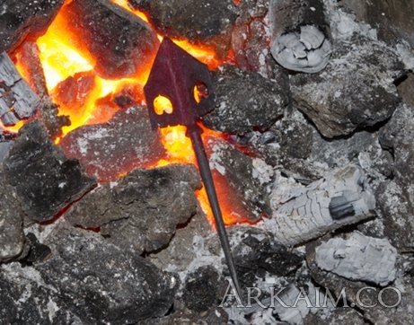

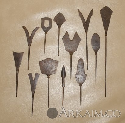

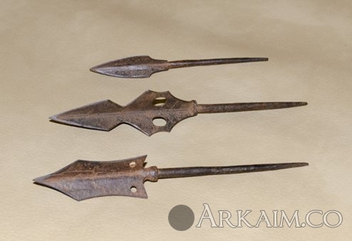

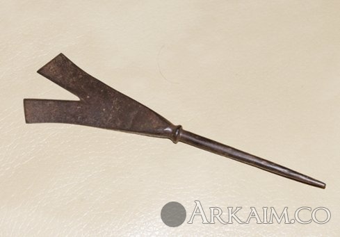

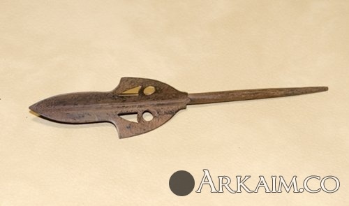

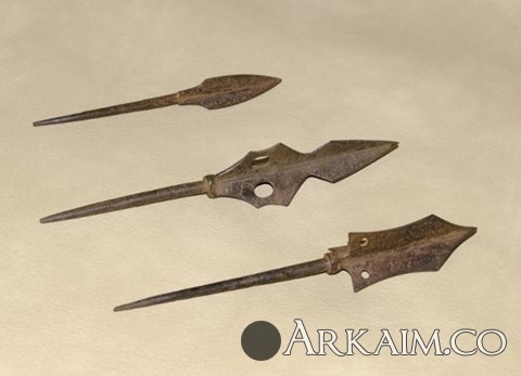

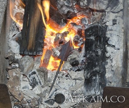

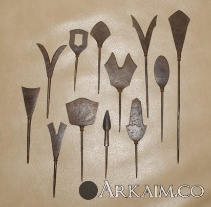

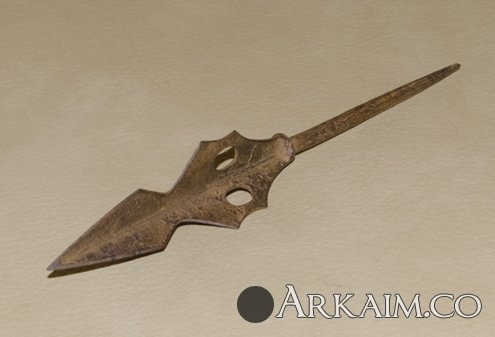

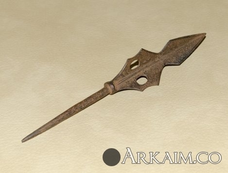

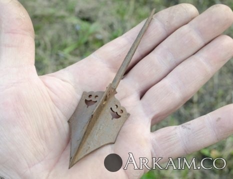

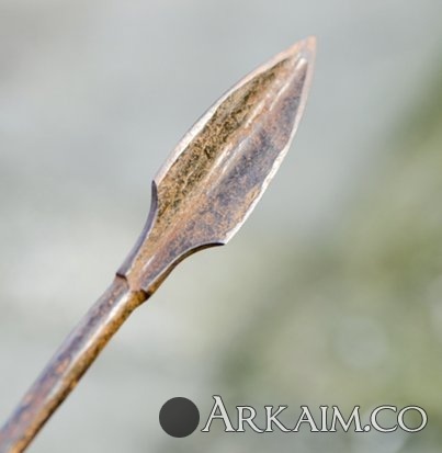

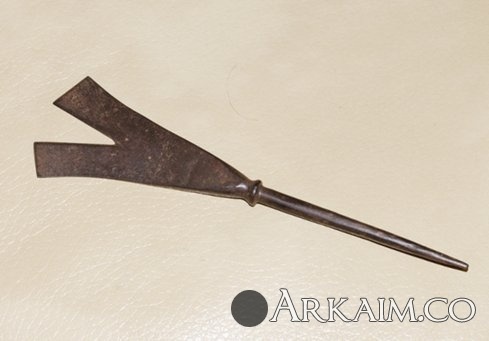

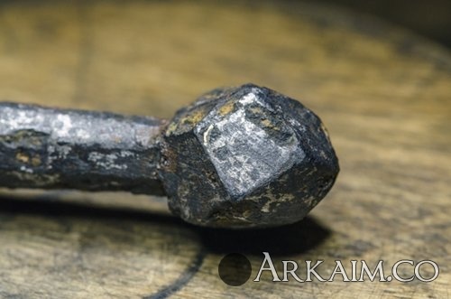

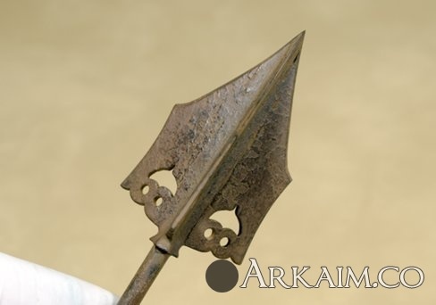

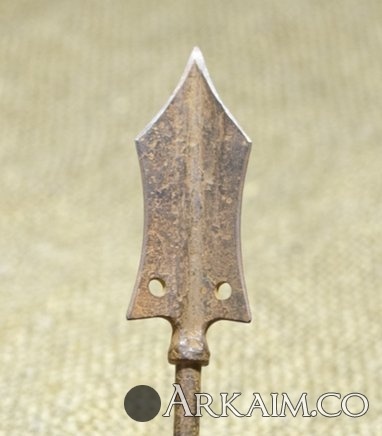

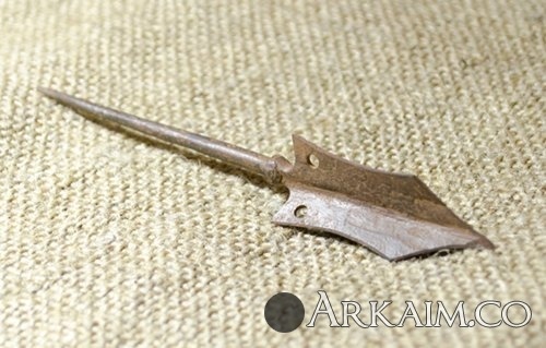

Yorik Опубликовано 11 октября, 2020 Автор Опубликовано 11 октября, 2020 valja Всегда интересовал вопрос как ковали наконечники стрел в древности кузнецы с такими сложными формами,и тонкими деталями.На досуге решил попробовать отковать хоть один простенький на газовой горелке.Получился вот такой срезенёк. Решил сделать горн и прочие кузнечные инструменты. Затянуло это занятие,кое что стало получаться. Собралась маленькая коллекция. С этим уровнем в общих чертах разобрался. Но более всего интересно разобраться с трёхлопастными наконечниками. Это наверное высший уровень в изготовлении наконечников. По крайней мере мне так кажется(есть конечно ещё свистуны,но это отдельная загадка!). Для начала попробовал самый простенький трёхлопастник с общей длиной 90 мм. Оказалось непростым занятием тянуть металл в три стороны. Вот ещё один с лопаткой 10 мм. Тут удалось вытянуть лопатки уже 12 мм. Но так и не разгадал как это делали в древности. Вот фото трёхлопастников вместе. И более подробно таштыкский наконечник стрелы в видео. http://www.youtube.com/watch?v=gyGyYsyy0bY
Yorik Опубликовано 11 октября, 2020 Автор Опубликовано 11 октября, 2020 valja Спасибо.Вот видео ещё одного наконечника. http://www.youtube.com/watch?v=zxL1pgyc-2U

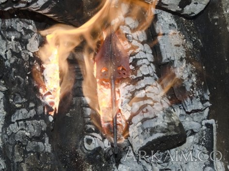

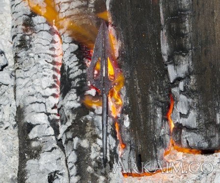

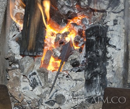

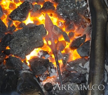

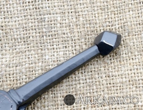

Yorik Опубликовано 11 октября, 2020 Автор Опубликовано 11 октября, 2020 valja Ещё один крупный трёхлопастник. Ширина лопатки 17 мм,длина 130 мм. Закалка. И видео. http://www.youtube.com/watch?v=nhBxrnhw3t8

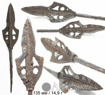

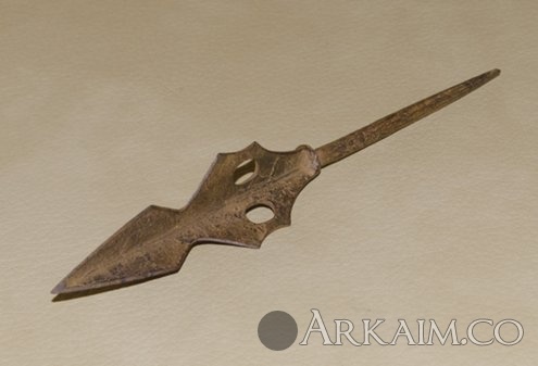

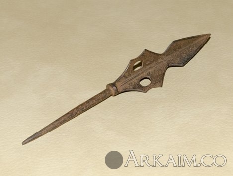

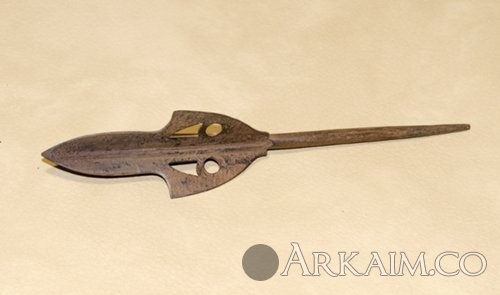

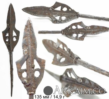

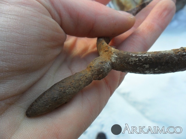

Yorik Опубликовано 11 октября, 2020 Автор Опубликовано 11 октября, 2020 valja Ещё одна копия наконечника.Закалка. Фото оригинала. Длина 135 мм,вес 14,9 грамма. У моей копии длина 135 мм,вес 16,7 грамма. И собственно он на видео. http://www.youtube.com/watch?v=iLvi1nsYCLo
Yorik Опубликовано 11 октября, 2020 Автор Опубликовано 11 октября, 2020 valja Ещё один трёхлопастник. И он на видео. http://www.youtube.com/watch?v=qMMkr4NHMsc
