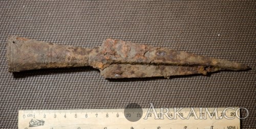

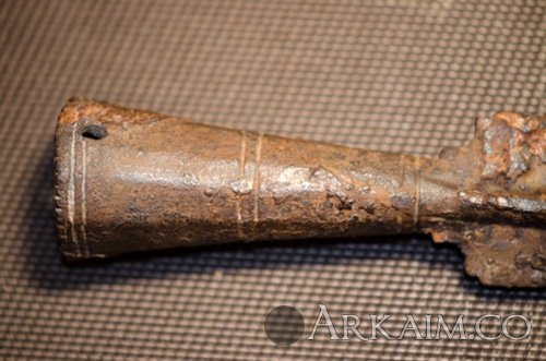

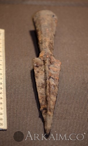

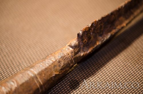

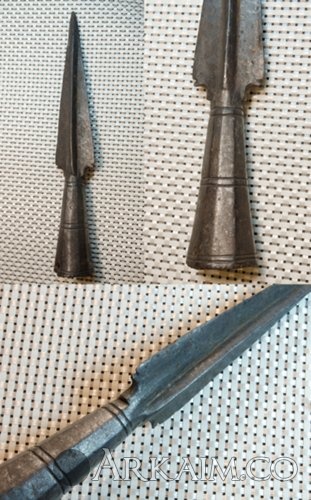

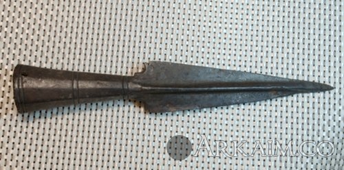

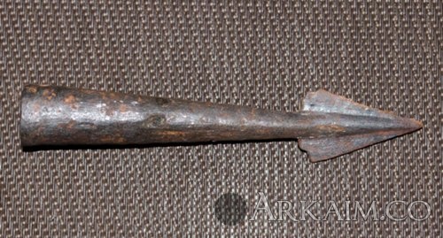

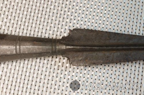

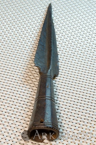

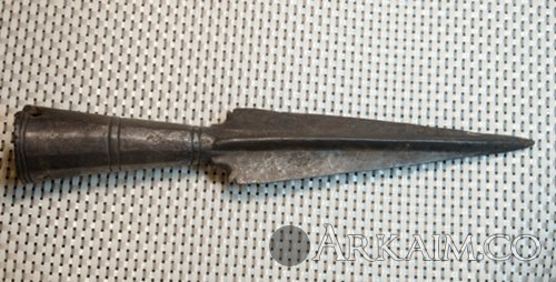

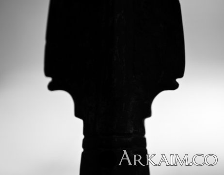

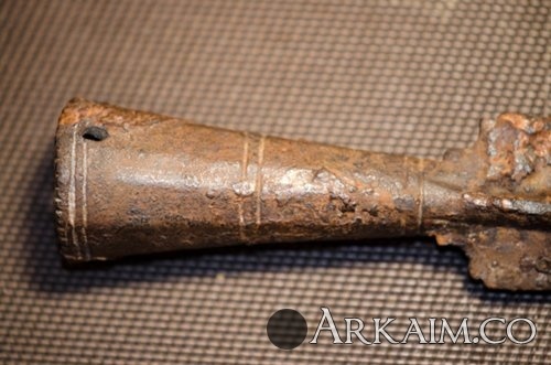

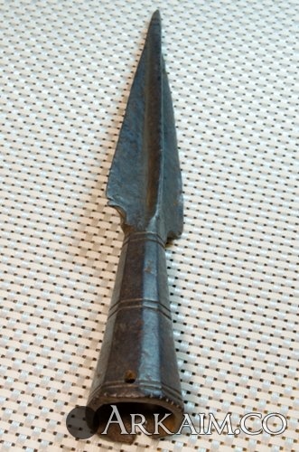

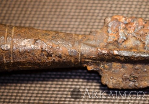

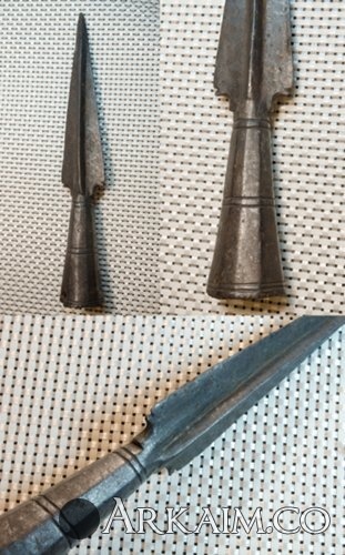

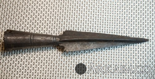

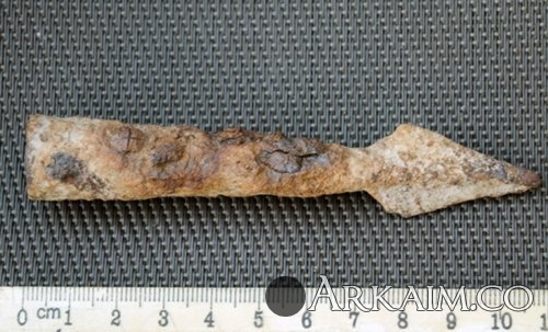

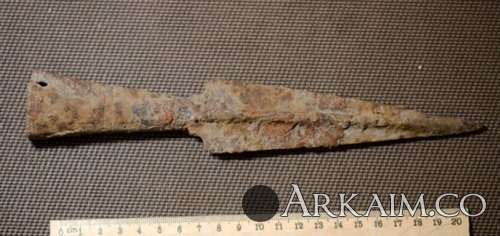

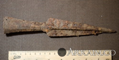

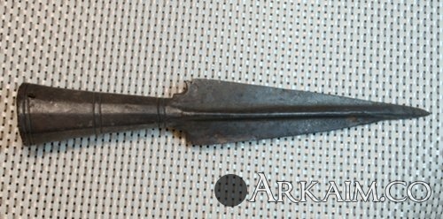

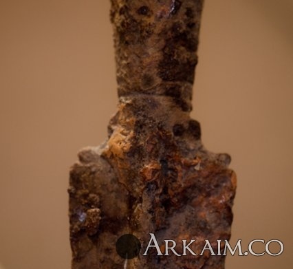

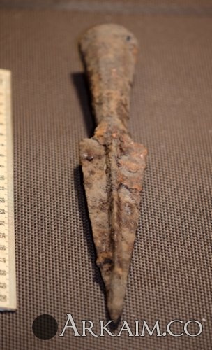

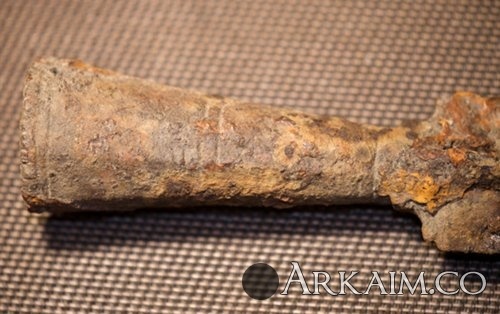

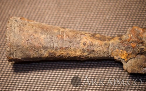

Продолжу тему с расчисткой интересного копья. Сразу оговорюсь что поднято было без лопаты на глубине 1см - иногда так бывает. Внешний вид совсем не радовал кроме проступающих рисунков на втулке.
После вываривания в подщелаченом дисциляте удалось посрезать часть наростов. Только потом стало видно что это остатки кожаных лент на втулке этой рогатины.
И окончательный вариант расчистки.

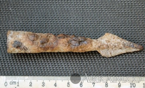

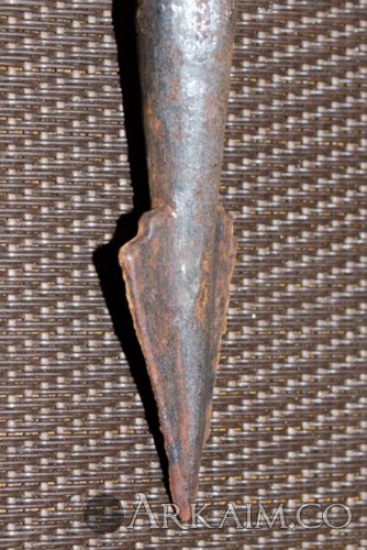

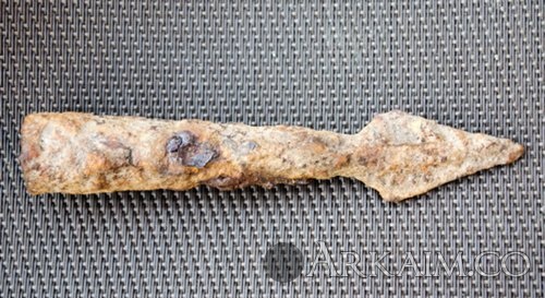

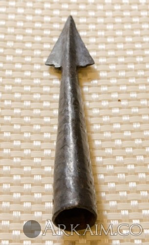

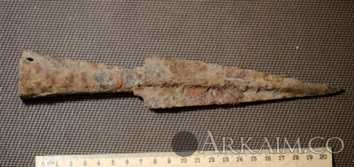

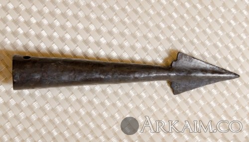

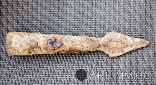

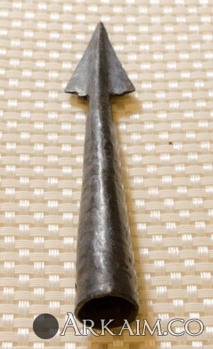

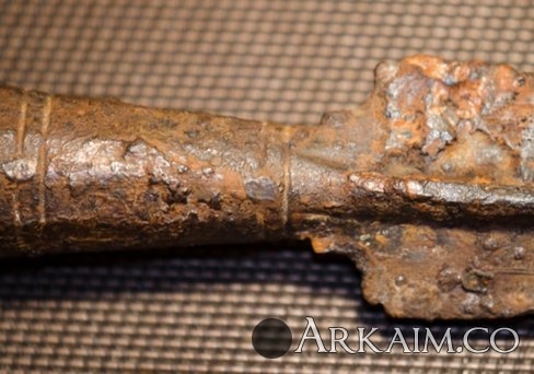

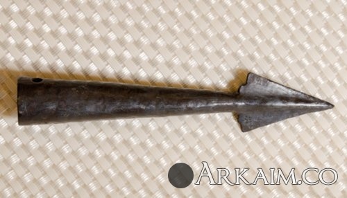

Продолжая тему возврата к жизни железных предметов покажу начальный и окончательный вариант необычного дротика ранних славян. В первоначальном виде трудно было даже догадаться какие формы скрываются под вековыми слоями окислов
После водных процедур начинается расчистка. Учитывая что толщина лопастей чуть больше 1 мм естественно есть утраты.
И окончательный вариант - дротик законсервирован микровоском.

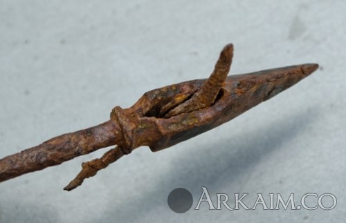

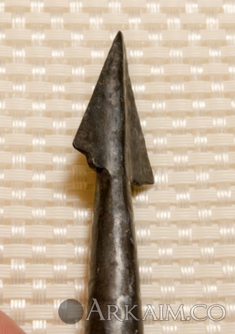

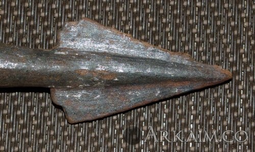

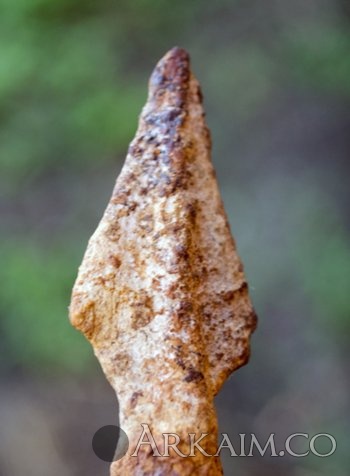

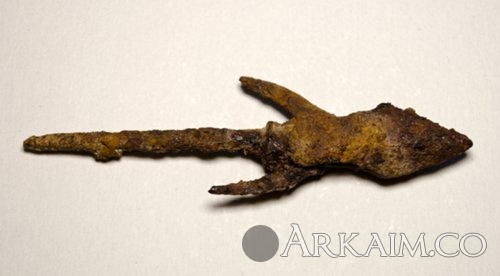

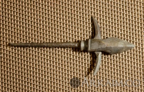

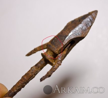

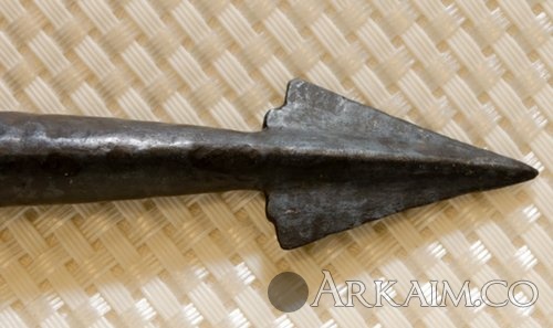

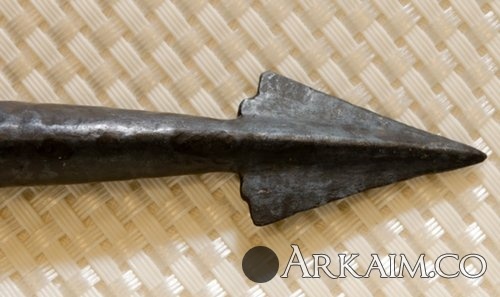

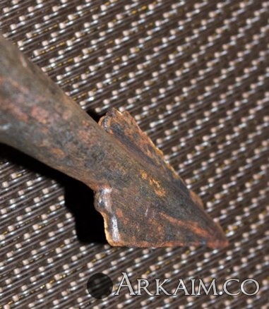

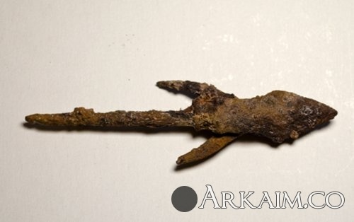

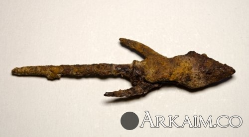

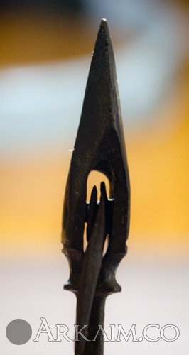

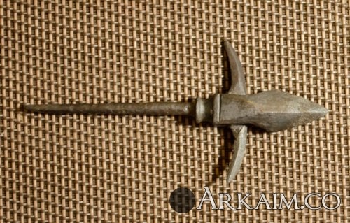

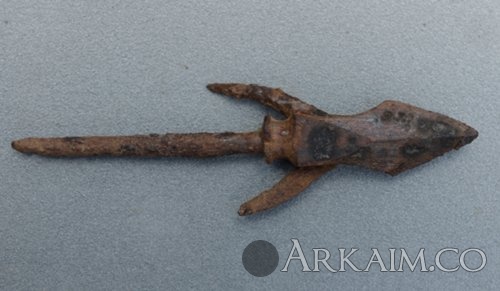

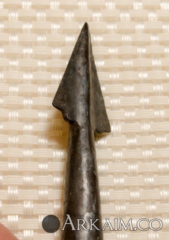

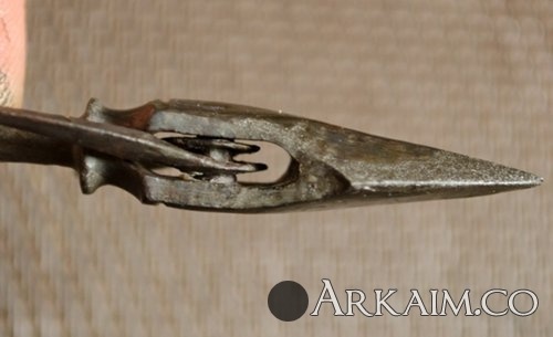

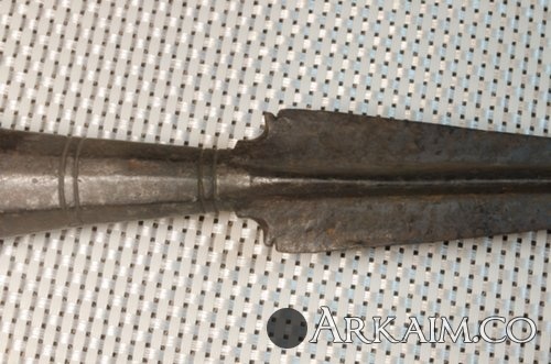

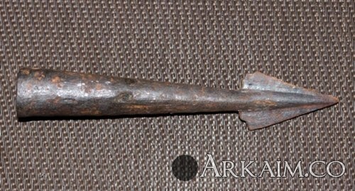

Представляю свою работу по очень редкому бронебойному наконечнику стрелы примерно 13 столетия. О таком типе в единственном случае можно почитать у Медведева (цитата)
С прорезью и вставным дуговидным стержнем с острыми концами Длина 90 мм, длина головки 38 мм, толщина головки 6 мм, ширина 11 мм, длина вставной дужки 40 мм, диаметр ее стержня 3 мм. Это рыболовный . или охотничий наконечник, но не исключено, что он является «шедевром» мастерства древнерусского кузнеца-оружейника с Девич-горы, где он был найден1338. По форме он очень характерен для XII и первой половины XIII в. (см. тип 33).

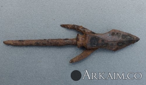

Вот фото самой находки.

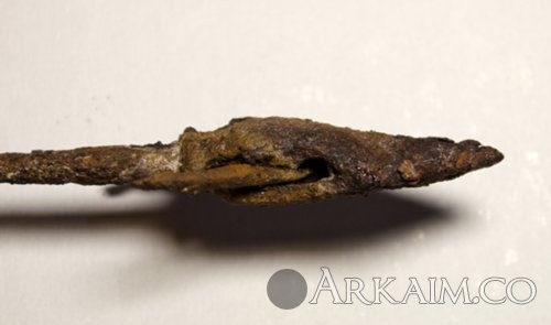

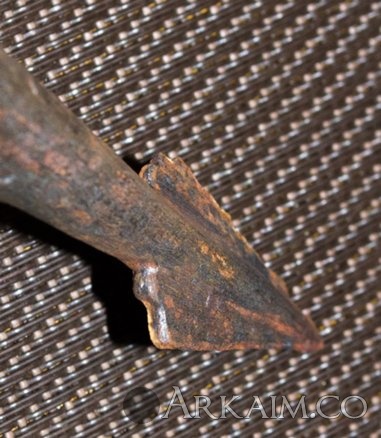

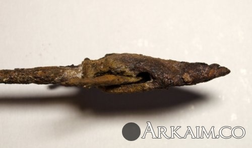

Чуть подрасчистил,и отправил в лечебные ванны. На одной стороне видна риска. Интересным оказалось что вставной стержень состоит из двух деталей (на фото видно) и имеет ромбическое сечение. По видимому эти лопасти слегка кузнецом были зачеканены и сильней разведены,а потом после попадания складывались.

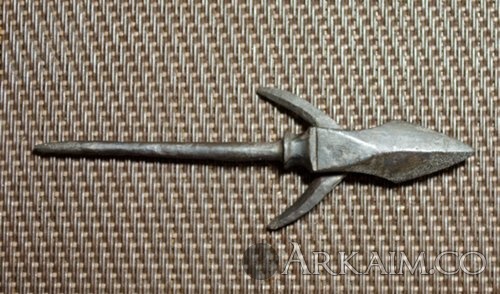

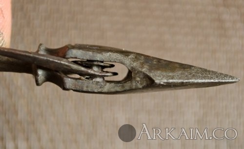

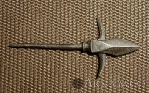

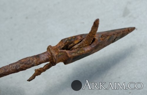

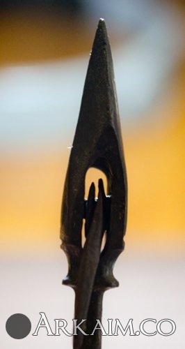

Насчёт стержня я был примерно прав. Щелочные ванны потихоньку отпустили обе эти лопатки. Они оказывается сидят на вклёпанной кузнецом оси. И имеют ход почти 90 градусов. Т.е.стрела летит,лопатки прижались к телу наконечника,и после попадания остаются в этом положении. Но вынуть стрелу уже не получится - лопатки раскладываются. Это по работе самого наконечника,но вернёмся к возвращению его к жизни.
После щелочных ванн наконечник отправился в чистый дисцилят. Потом сушка. Обработка в танине. Опять сушка. Мехрасчистка. В процессе расчистки.

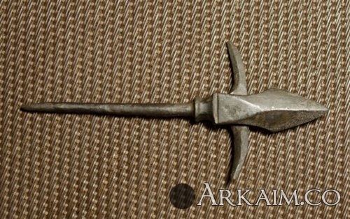

Дефрагментированые участки которые вполне читются восполняю доделочной массой. Окончательная шлифовка наконечника,и в ванну с микровоском. Вот фото окончательной работы.
А вот как выглядит механизм внутри наконечника.

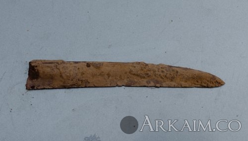

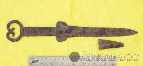

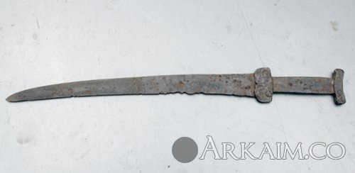

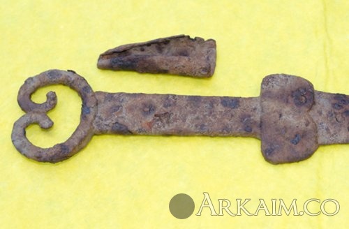

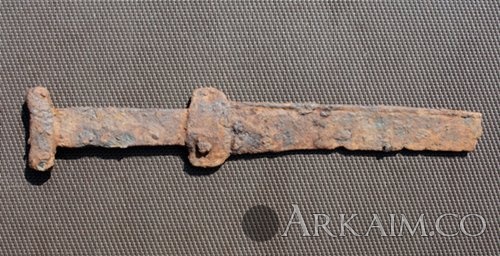

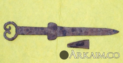

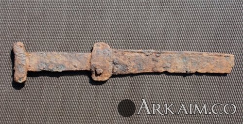

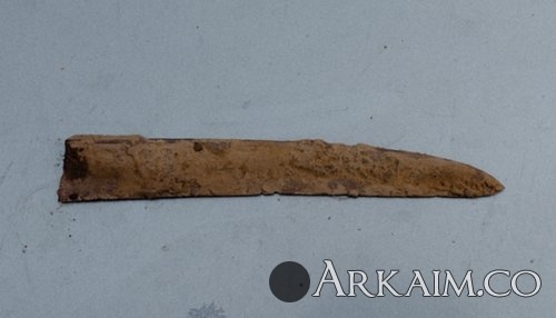

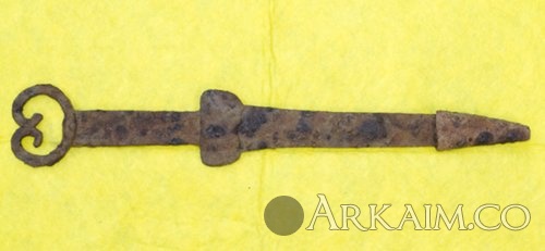

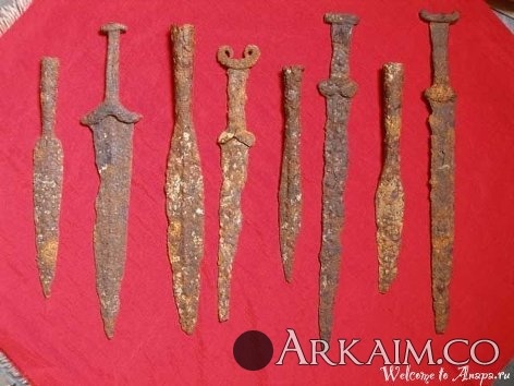

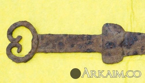

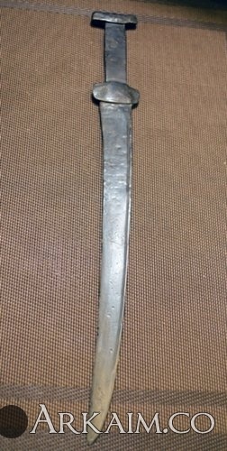

Следующая работа будет по восстановлению поломаного однолезвийного акинака,и о пользе расчистки. Сколько много от наших глаз прячет история. Вот фото найденых частей.

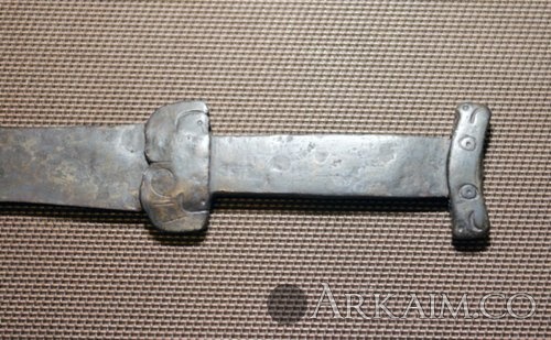

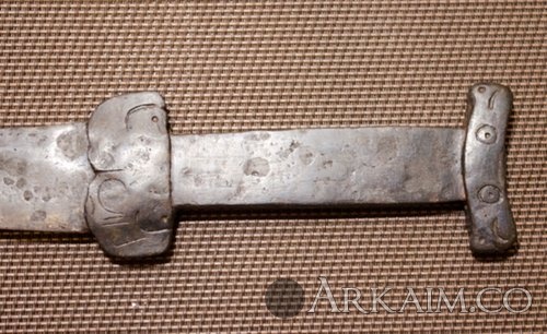

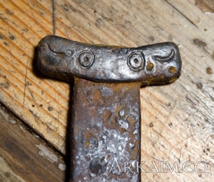

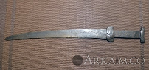

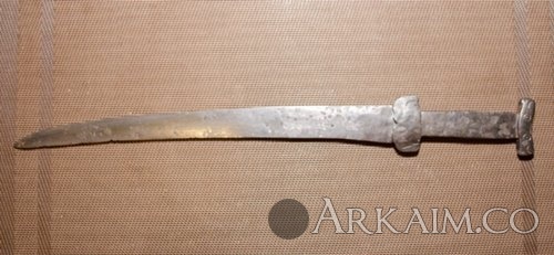

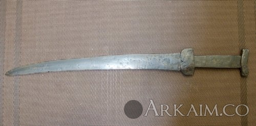

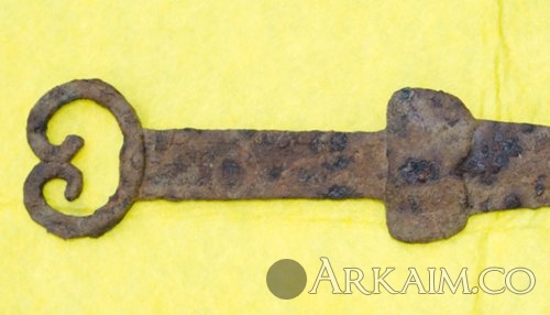

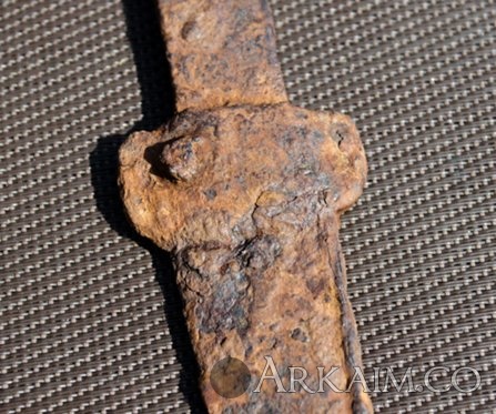

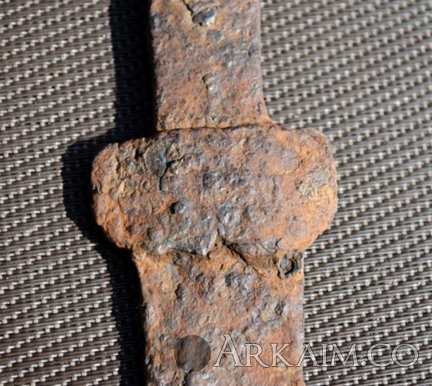

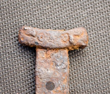

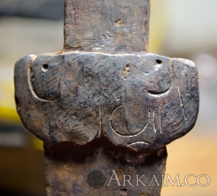

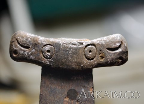

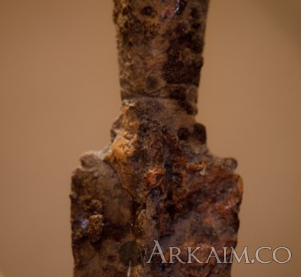

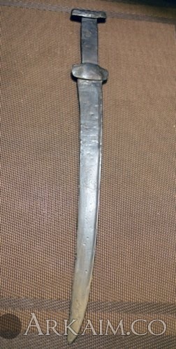

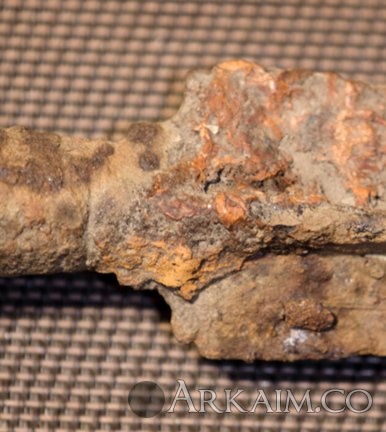

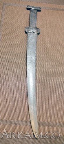

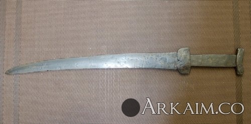

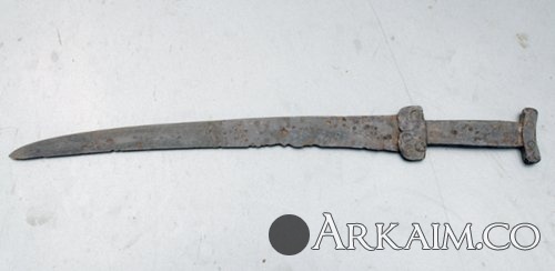

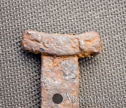

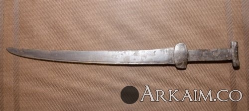

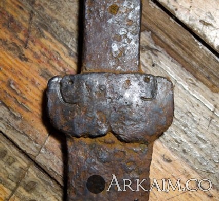

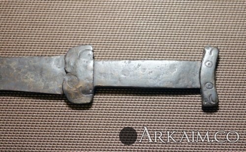

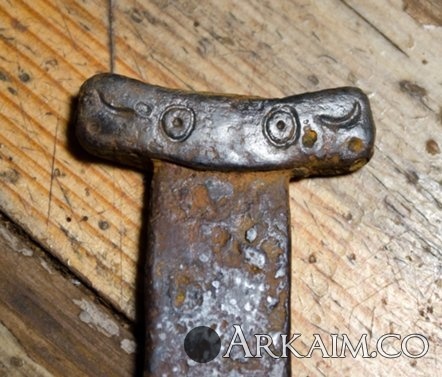

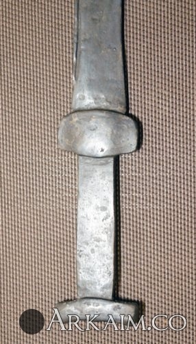

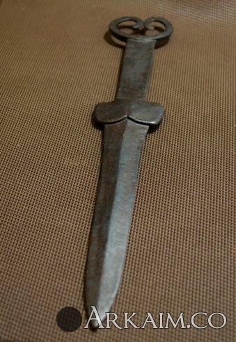

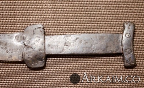

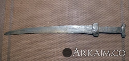

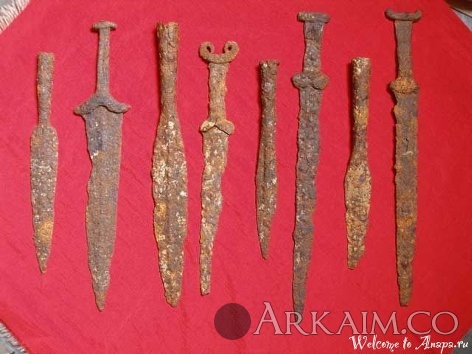

Хочу поделиться результатами своей работы по реставрации акинака. Сам акинак в крайне плачевном состоянии,кончик лезвия был найден несколькими днями позже и пострадал от времени меньше. Но всё же взялся за него - на навершии просматривался солярный круг и канавка на лезвии.

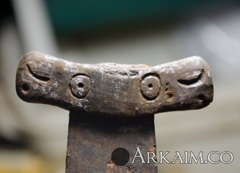

Щелочные ванны потихоньку отбили рыхлые слои ржи,и стали проявляться рисунки на навершие и гарде.
После ванн щелочных и потом в дисциляте сушим и переходим к расчистке. При самой расчистке появились остатки тонких линий рисунка линии и завитушка на гарде.

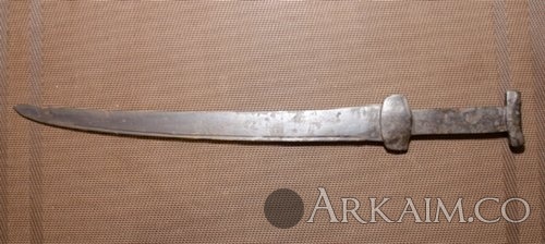

Вот результат расчистки гарды и навершия.

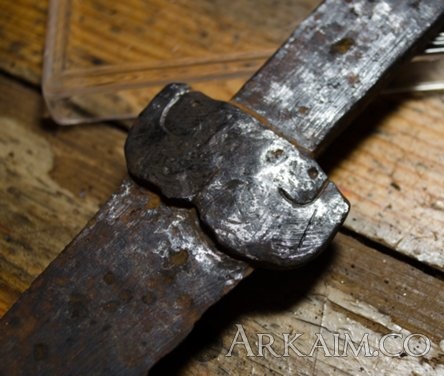

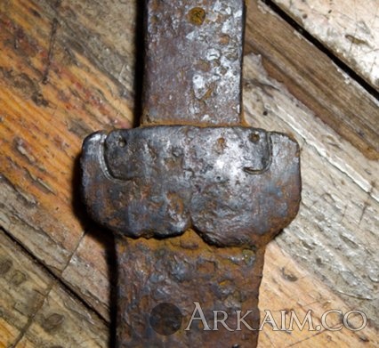

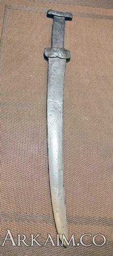

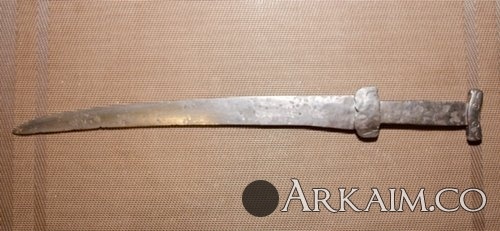

После полной расчистки пришлось приобретать полуавтомат и осваивать работу с ним. Сопрягаемые места были расчищены до живого керна металла чтобы сварить. Обе детали прижимались к куску стали толщиной 1 см двумя струбцинами и для отвода тепла обматывались мокрыми х.б. тряпками. По очереди стачивал и шлифовал оселками сваренные швы. Проварил для пущей верности ещё часок в дисциляте,сушка.Покрыл танином,опять сушка. Вот как выглядет на данном этапе. Невзрачно ? Требуется работа с доделочной массой для восстановления утраченных участков.
Так выглядет после всех работ. Остались только горячие ванны в микровоске.
И вот окончательный результат - акинак законсервирован. Забыл указать длину - 398 мм.

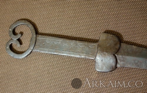

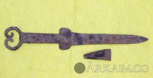

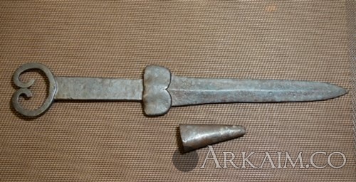

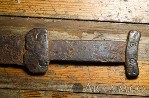

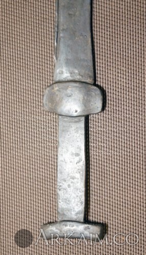

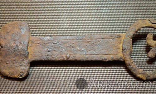

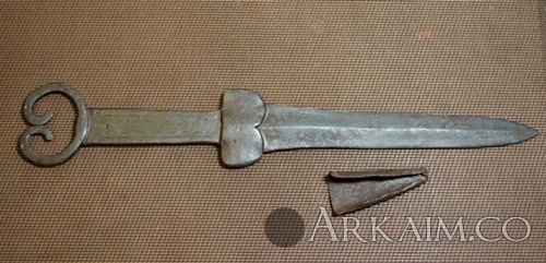

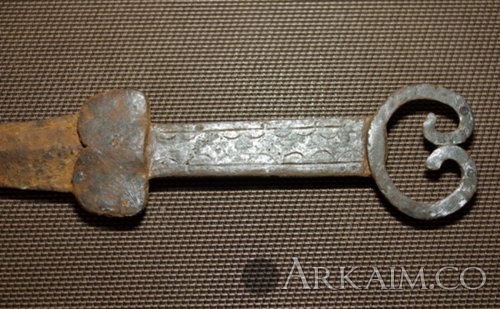

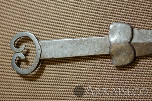

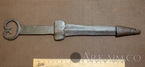

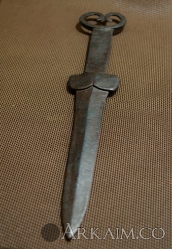

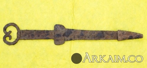

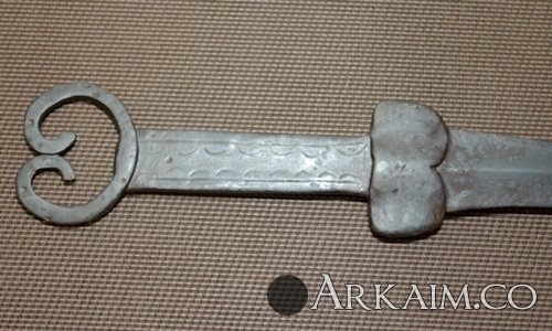

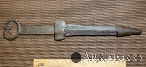

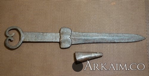

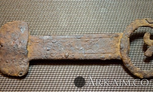

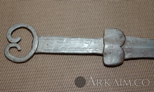

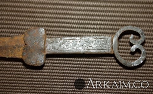

Добавлю ещё одну работу- акинак с антенным навершием и его железная бутероль. Итак что имеем изначально.
В процессе вымачивания и расчистки проявились рисунки на рукоятке.
И окончательный результат в микровоске.
