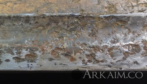

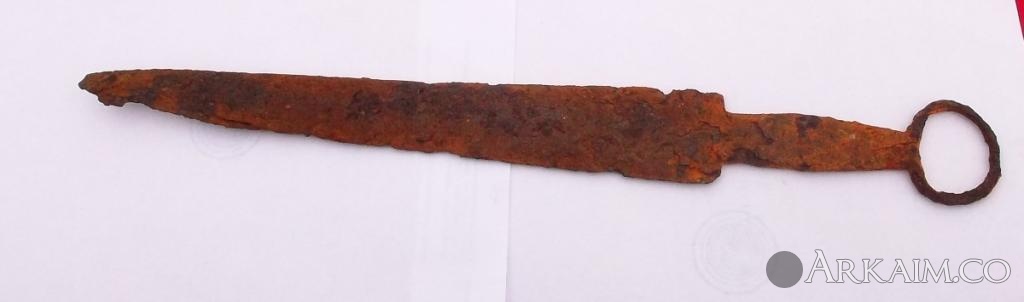

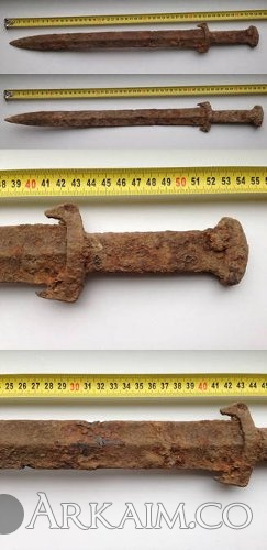

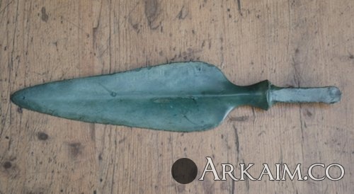

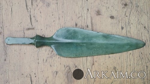

Yorik Опубликовано 10 октября, 2020 Автор Опубликовано 10 октября, 2020 valja Хочу показать свою работу по реставрации бронзового кинжала с кольцевым упором. Был поломан,ударен лопатой.Фото "до". Разлом был спаян,деформация металла от лопаты выровняна,восстановлены сколы на разломе и в районе удара лопатой. Патина донанесена только в двух местах консервация поралоидом.

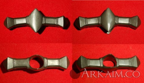

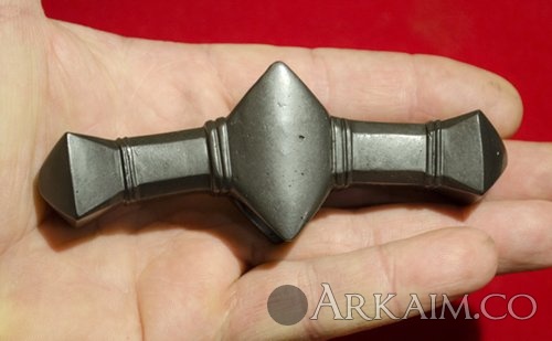

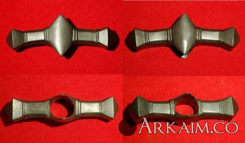

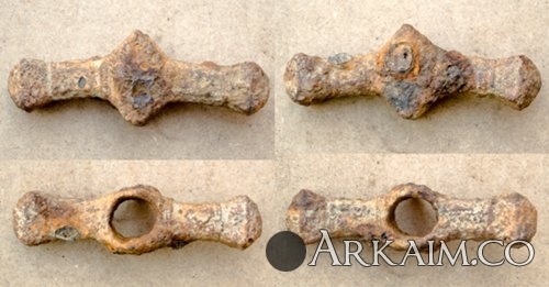

Yorik Опубликовано 10 октября, 2020 Автор Опубликовано 10 октября, 2020 valja Вернул коллекционное состояние эксклюзивному Чекан Чеканычу. Фото до. Вот так выглядеть стал.

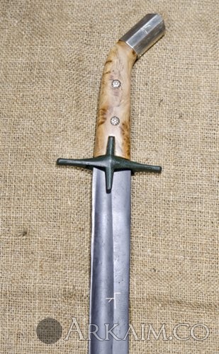

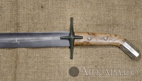

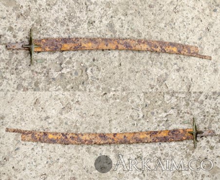

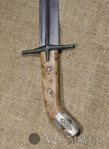

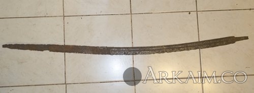

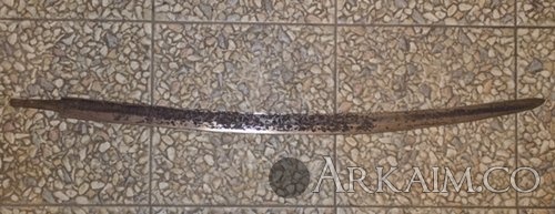

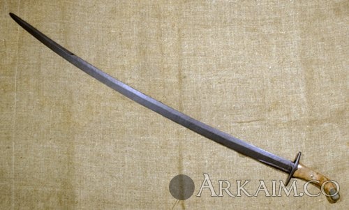

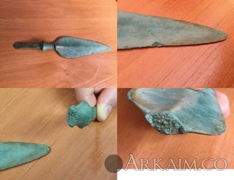

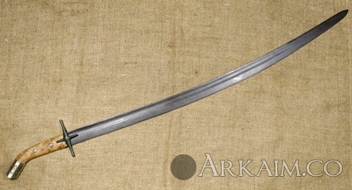

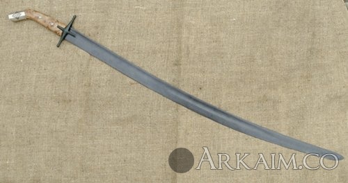

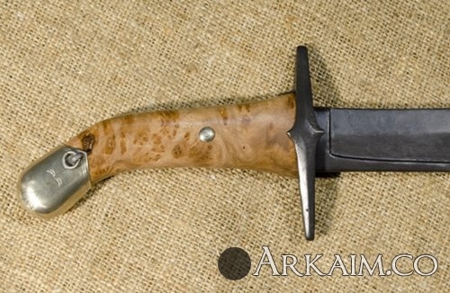

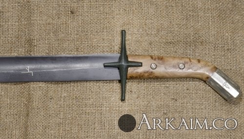

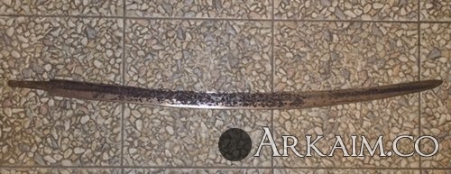

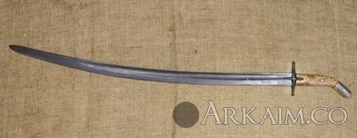

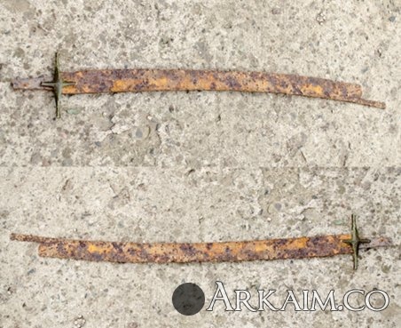

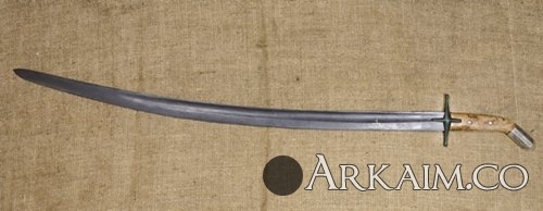

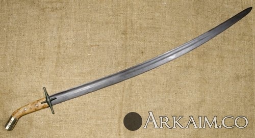

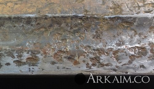

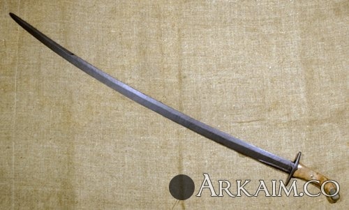

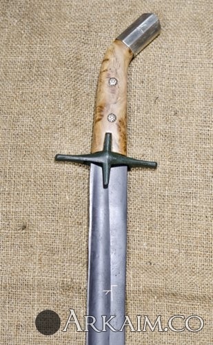

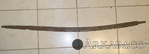

Yorik Опубликовано 10 октября, 2020 Автор Опубликовано 10 октября, 2020 valja Приветствую всех. Провёл реставрацию и реконструкцию сабли чечуги. Как потом выяснилось в процессе работы сабля европейских корней. Вот исходные фото клинка и гарды. Кто-то варварски вырезал кончик клина видимо на ножик. Пришлось искать кончик клина который бы подходил по ширине и толщине. Так выглядит подобранный кусочек. И так стал выглядеть клин в целом. Исходная общая длина 74 см,а вышел 91 см. Клин остался пружинящим. А дальнейшая расчистка принесла сюрприз - остатки клейма мастера характерные для европейских сабель. А ранее думал что сабля турецкая. Полностью восстановить и идентифицировать клеймо не удалось,поэтому оставил только то что читалось. Немного работы по фурнитуре.

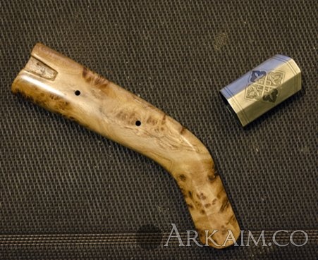

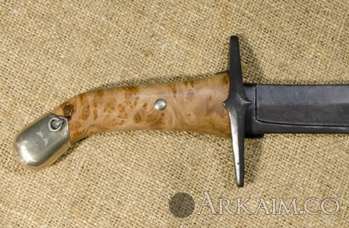

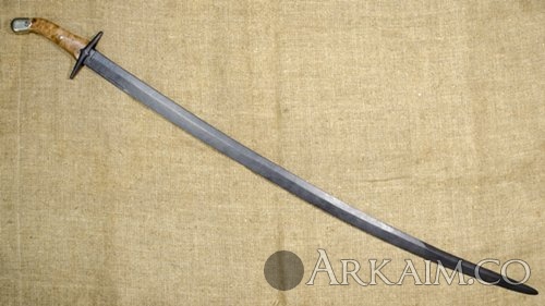

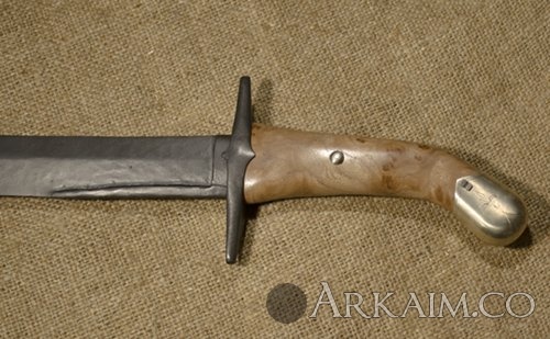

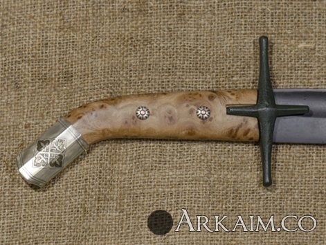

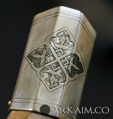

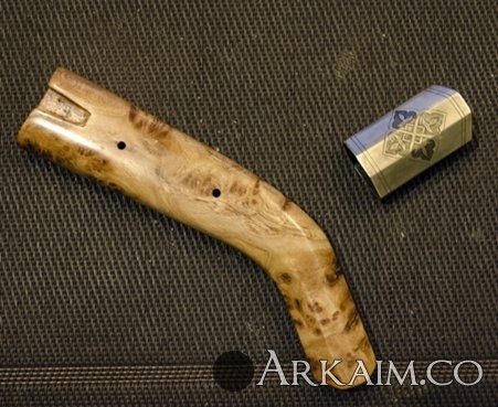

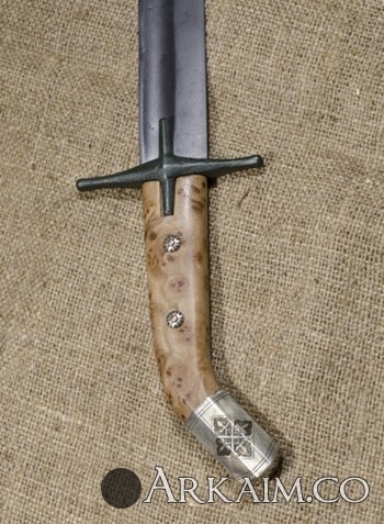

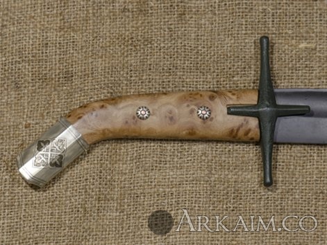

Yorik Опубликовано 10 октября, 2020 Автор Опубликовано 10 октября, 2020 valja Рукоять сделал из капа клёна. Красивый тигровый рисунок. Клин выведен,покрыт воском,можно приступать к сборке. Вот такой стала сабелька.

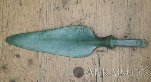

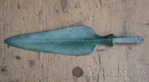

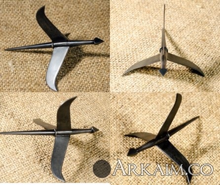

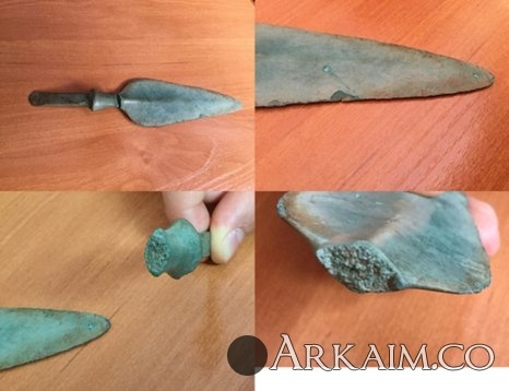

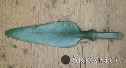

Yorik Опубликовано 10 октября, 2020 Автор Опубликовано 10 октября, 2020 valja Сделал копию шатрового наконечника стрелы с 11-ой стр.

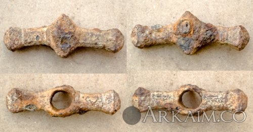

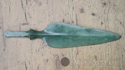

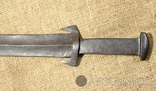

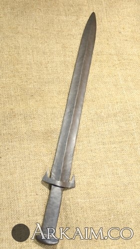

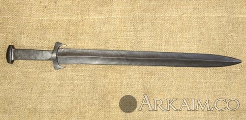

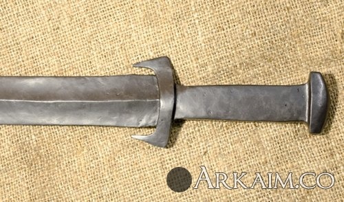

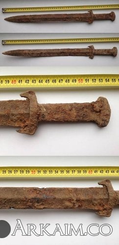

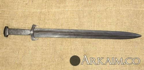

Yorik Опубликовано 10 октября, 2020 Автор Опубликовано 10 октября, 2020 valja Довелось реставрировать такого красавца. Был немного погнут. Так стал выглядеть киммерийский меч.

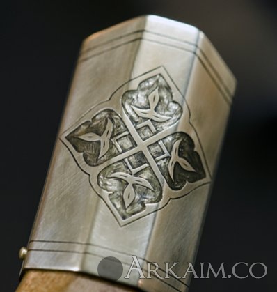

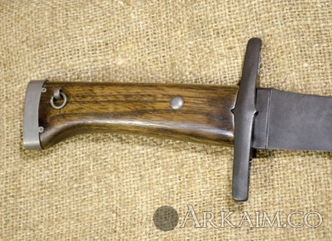

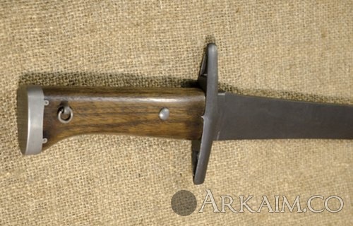

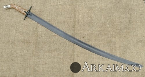

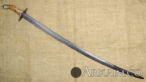

Yorik Опубликовано 10 октября, 2020 Автор Опубликовано 10 октября, 2020 valja Ещё одна сабелька с реконструкцией рукояти. Очень массивный клин 104 см. Немного гравировки на окончании,но на фото передать не удаётся.

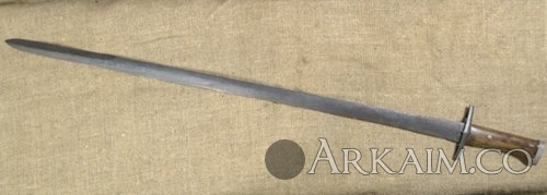

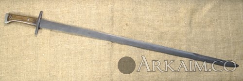

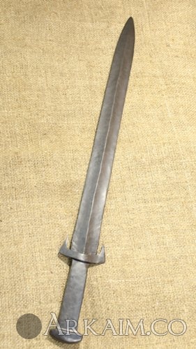

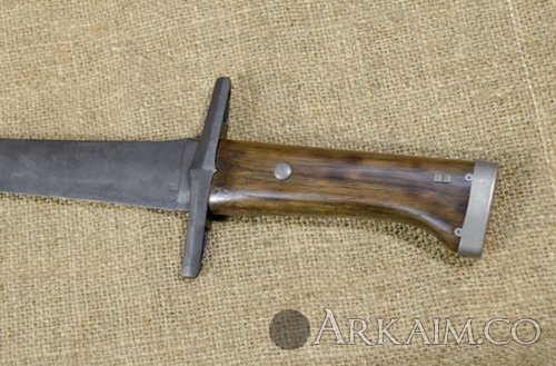

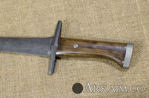

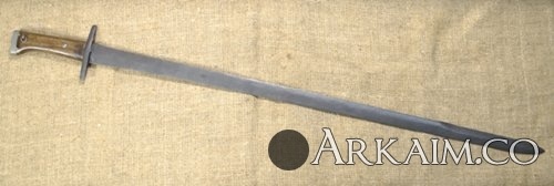

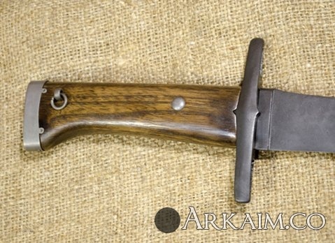

Yorik Опубликовано 10 октября, 2020 Автор Опубликовано 10 октября, 2020 valja Всем спасибо. Ещё одна сабля с реконструкцией рукояти - хазарский палаш.

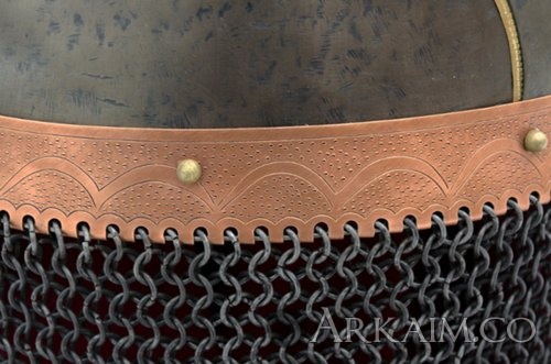

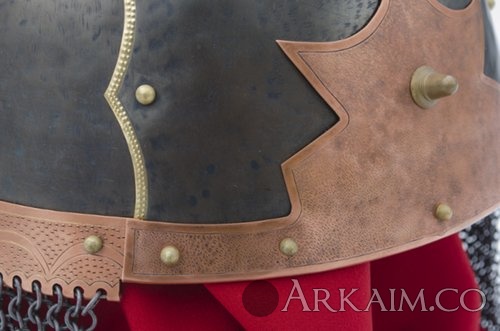

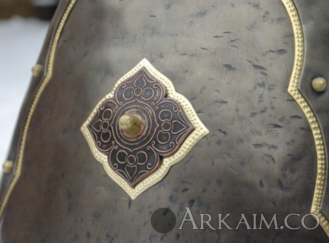

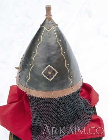

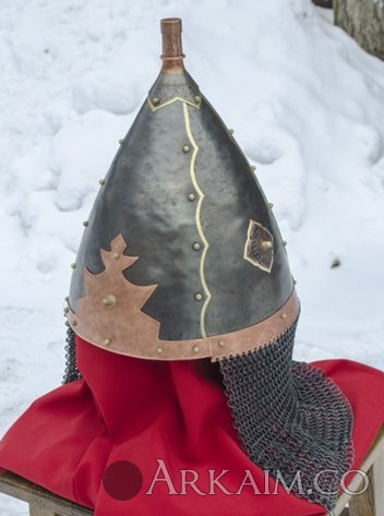

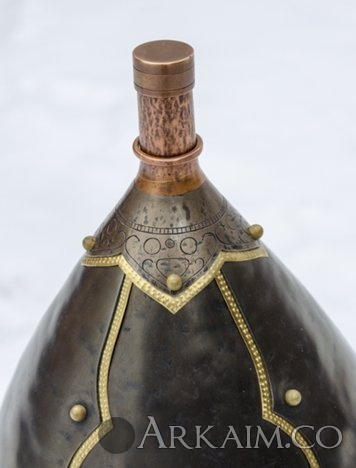

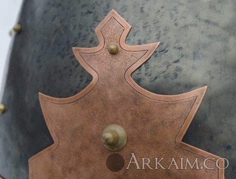

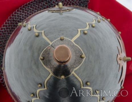

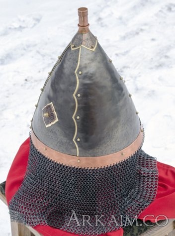

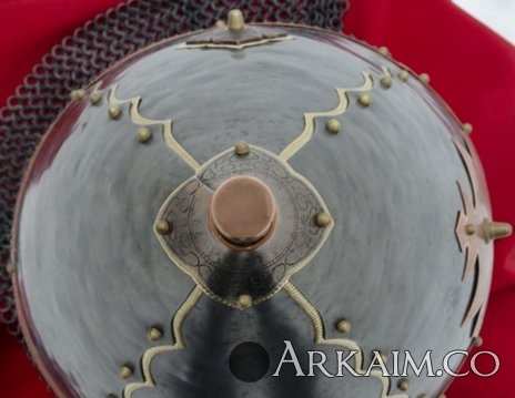

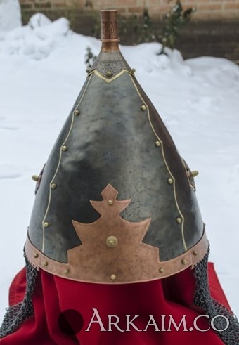

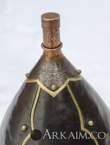

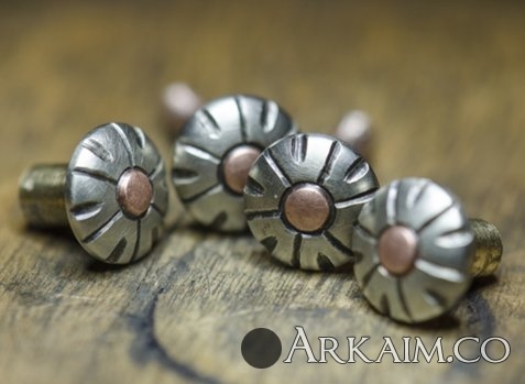

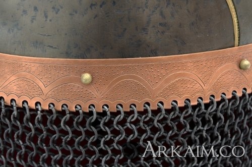

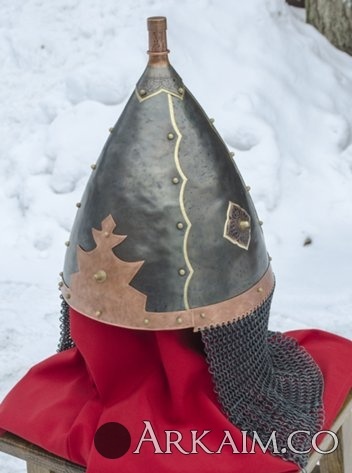

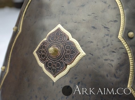

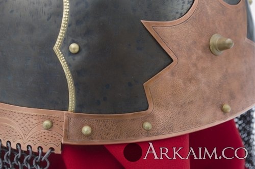

Yorik Опубликовано 10 октября, 2020 Автор Опубликовано 10 октября, 2020 valja Занимаюсь сейчас реставрацией шлема периода КР. Работа очень сложная и долгая. Приходится собирать всё по крупицам,исследуя мелкие части,снимая размеры и восстанавливая всё на бумаге. Приходится понимать что и какими методами делалось тогда чтобы полностью восстановить и конфигурацию и формы. Поэтому имея данные пришлось делать копию этого шлема - всё это пригодится при реставрации оригинала. Старался все детали слегка запатинировать чтобы избежать блеска металла. Следы ковки умышленно не убирал. Все формы и размеры соблюдены. Остались мелкие штрихи и этот шлем готов. На всю работу ушло пару месяцев. Вес порядка 2 кг. Вот что выходит.
