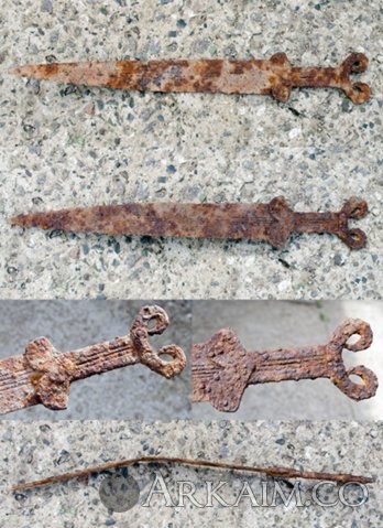

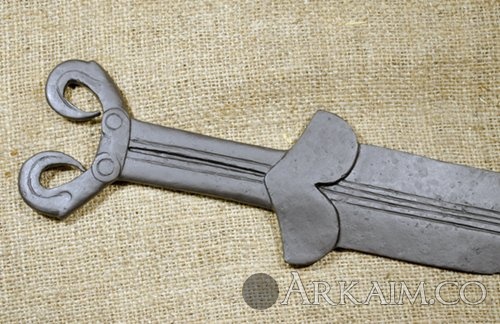

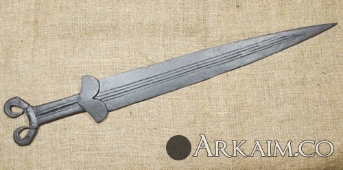

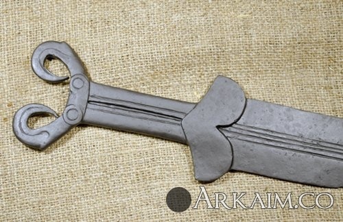

Yorik Опубликовано 10 октября, 2020 Автор Опубликовано 10 октября, 2020 vstrecha Вот интересно, какие были рукоятки, чем обматывали или обшивали? Возможно ли максимально приблизить свой акинак к той исторической эпохе? Ваша последняя работа на фото - интересно как выглядела рукоятка данной модели меча? Какого цвета был метал, т.е. какого цвета был мечь изначально? Может быть Вы имеете ответы на эти вопросы? С уважением
Yorik Опубликовано 10 октября, 2020 Автор Опубликовано 10 октября, 2020 valja vstrecha писал(а): "Вот интересно, какие были рукоятки, чем обматывали или обшивали? Возможно ли максимально приблизить свой акинак к той исторической эпохе?" Вопрос конечно поднят интересный и очень объёмный. Напишу лично свои наблюдения. Во-первых нет смысла вполне законченное изделие "прятать" в обмотки или обкладки. Ведь акинак имеет в себе всё - клин,гарду,рукоять и навершие. Во-вторых очень часто сама рукоять (которую предполагается спрятать) имеет смысловую нагрузку,а именно украшенные плоскости или одну из них,а иногда и не плоскости вовсе,а объёмно украшенную рукоять. Думаю что не нужно уточнять что как правило это зооморфные изображения. Продолжая свои наблюдения из расчищенной не одной дюжины онных могу сказать что почти никогда не встречал на рукоятях окаменелостей,органики или чего-нибудь напоминающего остатков древесины или кожи в отличие от скифских дротиков,копий (остатки древесины во втулках). Как правило акинаки очень удобно лежат в руке. Хотя остаётся один момент-зима,холодный металл-возможно перчатки. vstrecha писал(а): "Ваша последняя работа на фото - интересно как выглядела рукоятка данной модели меча? Какого цвета был метал, т.е. какого цвета был мечь изначально? Может быть Вы имеете ответы на эти вопросы?" Возможно обмотка тонким слоем кожаной ленты,и не более. Примерно этого же периода попадались сарматские мечи-кинжалы с кольцевым навершием и одним отверстием на рукояти.Тут видимо были тонкие деревяные накладки. Очень часто при расчистке можно увидеть следы заточки клинков в виде параллельных неглубоких царапин. Это в предметах скифо-сарматского периода. Из этого можно сделать выводы что мечи и кинжалы были светлого металлического цвета. Мало того видимо выполированными что и помогло им так хорошо сохраниться. С уважением.

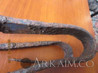

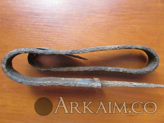

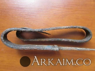

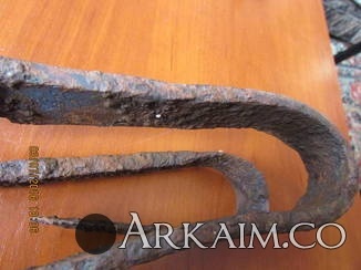

Yorik Опубликовано 10 октября, 2020 Автор Опубликовано 10 октября, 2020 borisfen72 valja Здравствуйте. Не могли бы вы поподробней расказать о сложном предмете, а именно как вы разгинали палаш? С ув.
Yorik Опубликовано 10 октября, 2020 Автор Опубликовано 10 октября, 2020 valja Приветствую. Тут вопрос сложный,и описать врядли смогу. Нужно пробовать потихоньку разгинать с любого края чтобы понять состояние металла.Может пойти легко если он отпущен,а может и нет... Может пойти и расслаиваться клинок. Тогда наверное только отпускать. Тиски с деревянными губками,струбцины в помощь. И совсем потихоньку по малому участку,и на малые углы. С ув.
Yorik Опубликовано 10 октября, 2020 Автор Опубликовано 10 октября, 2020 borisfen72 valja А нагревать участки не нужно? С ув.
Yorik Опубликовано 10 октября, 2020 Автор Опубликовано 10 октября, 2020 valja Если нагревать то высыпется весь минерализированный металл. Если нагревать участки то пойдёт ровняться изломами.
Yorik Опубликовано 10 октября, 2020 Автор Опубликовано 10 октября, 2020 borisfen72 valja Спасибо +. А из какого материала и как делали рукоядку к палашу?.С ув.
Yorik Опубликовано 10 октября, 2020 Автор Опубликовано 10 октября, 2020 valja Рукоять сделана из морёного дуба. Как - узнаете на 17-ой странице этой темы. С ув.
Yorik Опубликовано 10 октября, 2020 Автор Опубликовано 10 октября, 2020 borisfen72 valja Большое спасибо мастер.

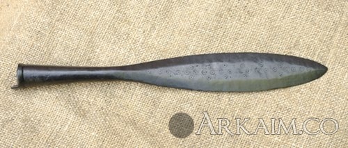

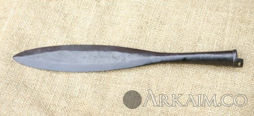

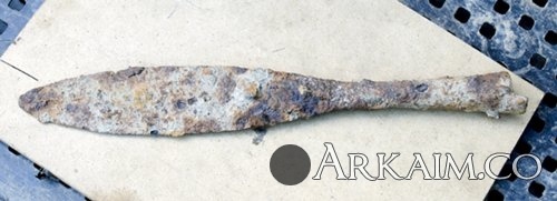

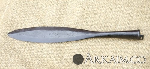

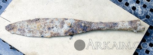

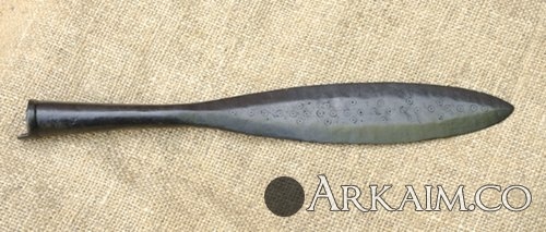

Yorik Опубликовано 10 октября, 2020 Автор Опубликовано 10 октября, 2020 valja Копьишко оказалось с скрытыми солярными знаками нанесёнными рисунком. Фото до расчистки. Грунт был кислый,сохранилось копьё не очень хорошо.На одной стороне весь сюжет удалось восстановить,а вторая сторона с потерей фрагмента рисунка. Диаметр круга 4,5 мм.

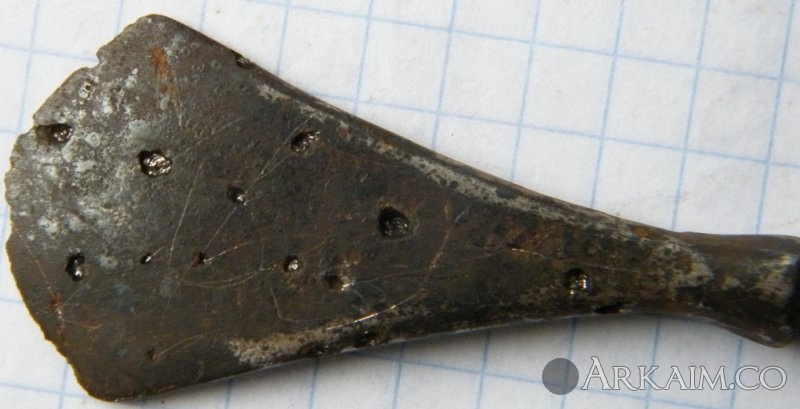

Yorik Опубликовано 10 октября, 2020 Автор Опубликовано 10 октября, 2020 шчасливчик Добрый день Всем. Добра и Мира Всем! Уважаемый valja Подскажите пожалуйста по такому вопросу- После обессоливания и вымачивания,провёл мех чистку наконечника. Открылось много раковин,больших и совсем крохотных.Подскажите пожалуйста,эти раковины тоже надо расчищать?Или пропитка танином справится с окислами которые остались внутри?- Окислы в раковинах рыхлые,имеют чёрный цвет. С Уважением Валера
Yorik Опубликовано 10 октября, 2020 Автор Опубликовано 10 октября, 2020 valja И Вам Мира и Добра.Рыхлые окислы всё равно на месте не удержать-при покрытии воском они высыпятся прямо в расплав воска,испортив внешний вид.Мелкие раковины можно не трогать. Пропитка танином глубоко без вакуума не проникает. Это лично моё мнение сложившееся из практики. С ув.
Yorik Опубликовано 10 октября, 2020 Автор Опубликовано 10 октября, 2020 шчасливчик Спасибо за консультацию. Значит буду вычищать. С Уважением Валера.

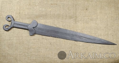

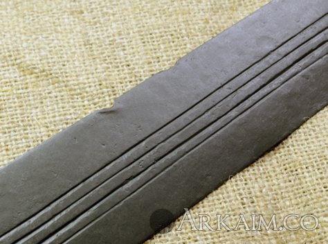

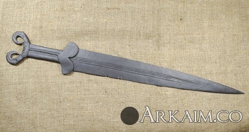

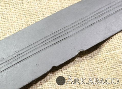

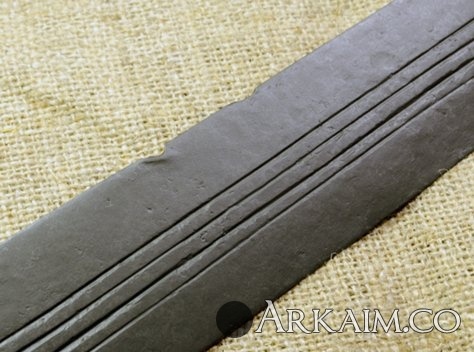

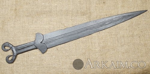

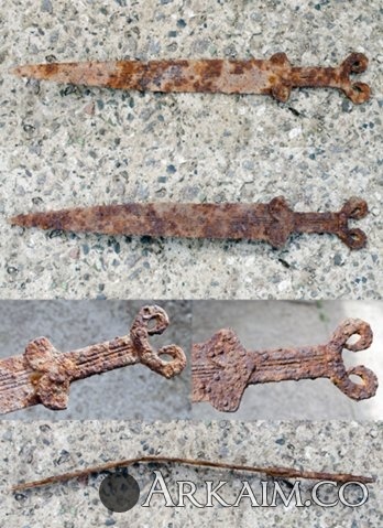

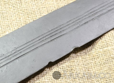

Yorik Опубликовано 10 октября, 2020 Автор Опубликовано 10 октября, 2020 valja Приветствую Всех кто следит за темой реставрации. Закончил работу с скифским акинаком.Длина 60 см. Состояние до реставрации видно по фото. Такой вид он приобрёл после всех реставрационных работ. Интересным моментом оказались две боевые зарубки на кромке лезвия. По их расположению видно что рубили наотмашь в разные стороны.
