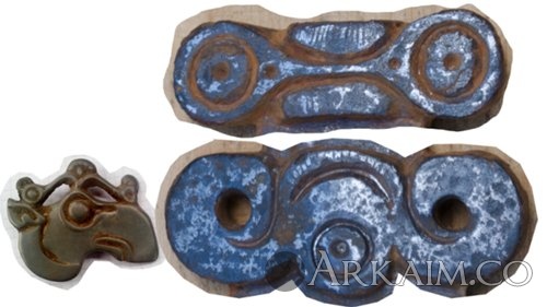

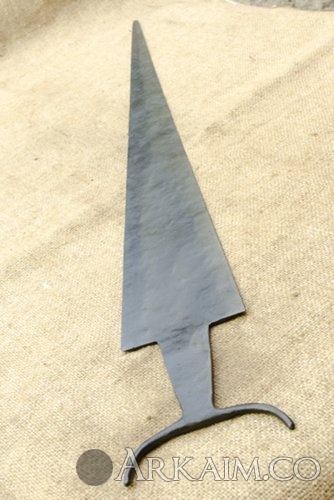

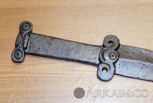

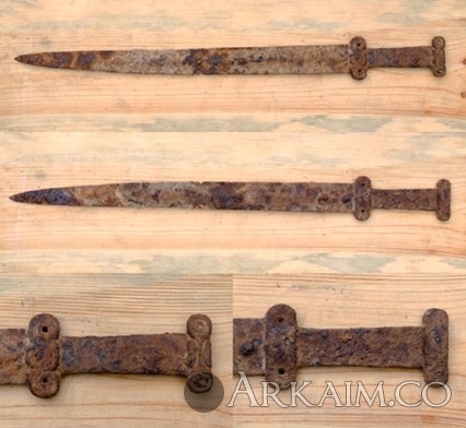

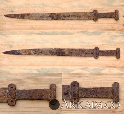

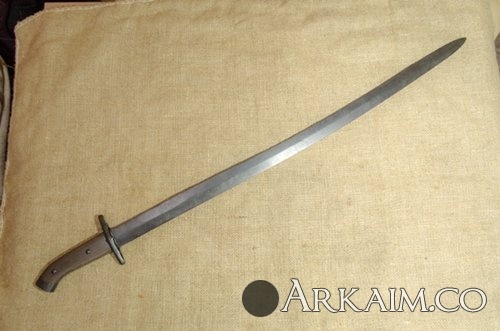

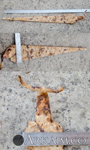

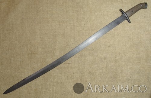

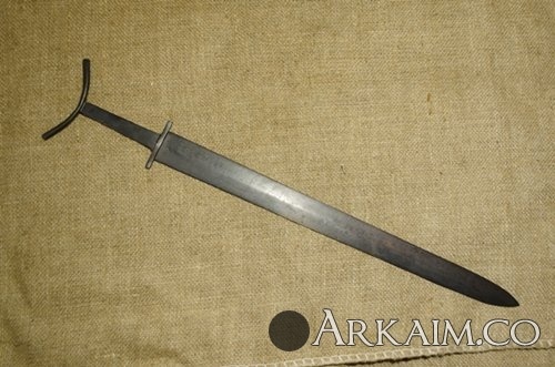

Yorik Опубликовано 9 октября, 2020 Автор Опубликовано 9 октября, 2020 valja Просто красивые фото сармата 54 см. К сожалению навернулся винт,и не удалось стянуть всю информацию с него,фото изначального состояния не сохранились. valja

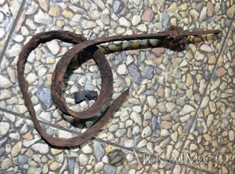

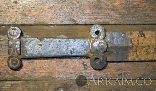

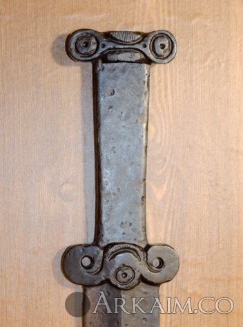

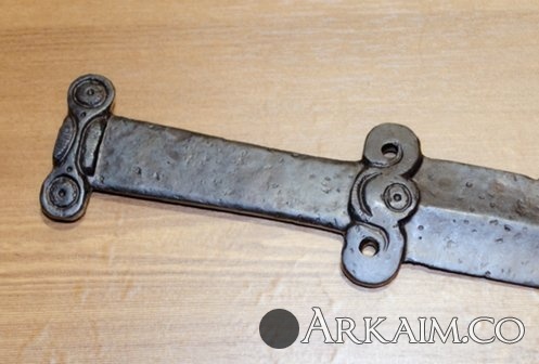

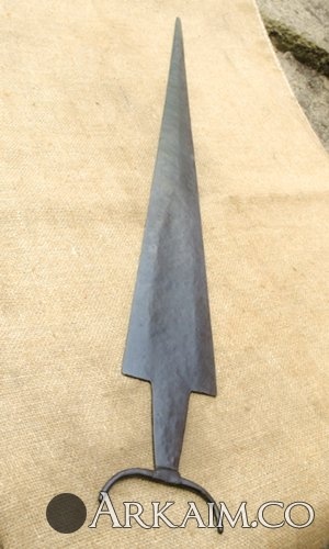

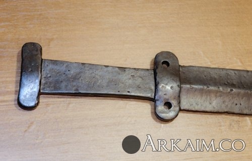

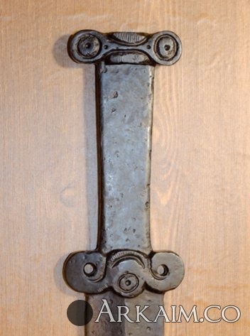

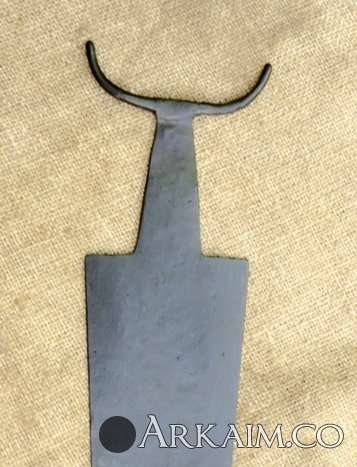

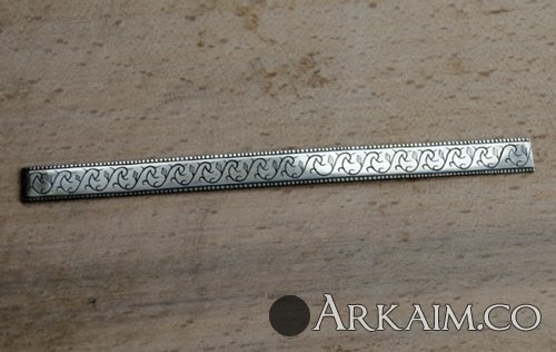

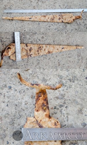

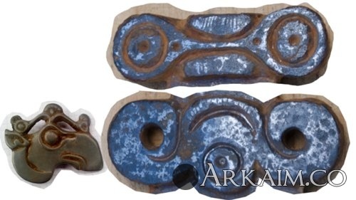

Yorik Опубликовано 9 октября, 2020 Автор Опубликовано 9 октября, 2020 valja Скифский меч украшенный в зооморфном стиле верхнего и нижнего навершия. Состояние найденного меча. В процессе расчистки после вымачивания нужно было разобраться с нанесёнными скифскими рисунками. Они двояко расшифровывались. Бык, горный баран с закрученными рогами или лось. Вот фото промежуточное расчищенной рукоятьи с навершиями. Тем летом предоставилась возможность показать его в украинско-немецкой археологической экспедиции ведущим специалистам. Совместно пришли к выводу что на гарде изображен лось.А на окончании всё же видимо глаза грифона. Этот тип акинака с пробитыми насквозь отверстиями в гарде вообще является неописанным. Стоит ещё учесть кривизну лезвия клинка.

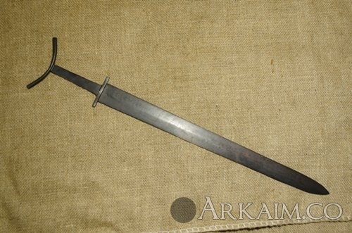

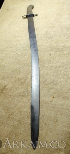

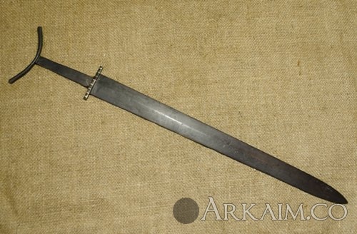

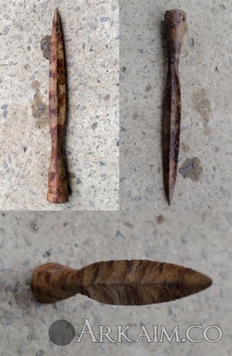

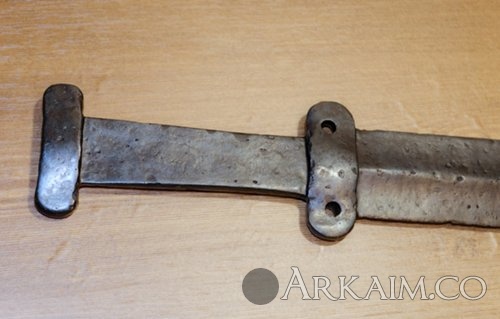

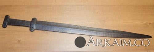

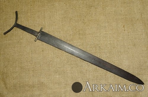

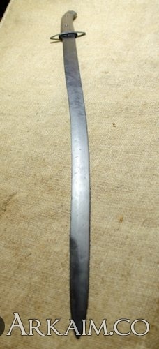

Yorik Опубликовано 9 октября, 2020 Автор Опубликовано 9 октября, 2020 valja Фото акинака после реставрации. Длина 575 мм.
Yorik Опубликовано 9 октября, 2020 Автор Опубликовано 9 октября, 2020 Vasily Балдею! Очень нравится ваш подход и аккуратность! Удачи! с нетерпением ждем новых работ

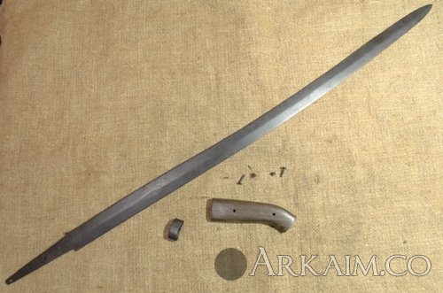

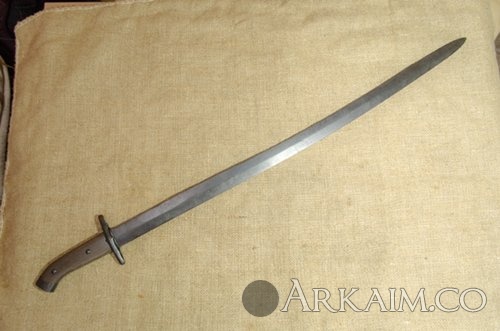

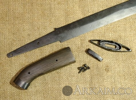

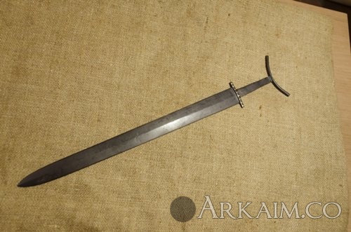

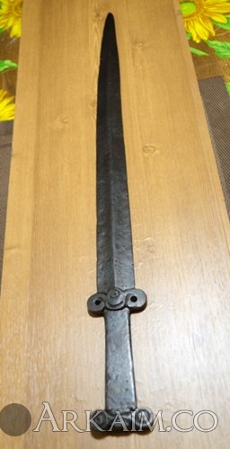

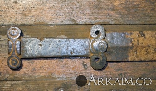

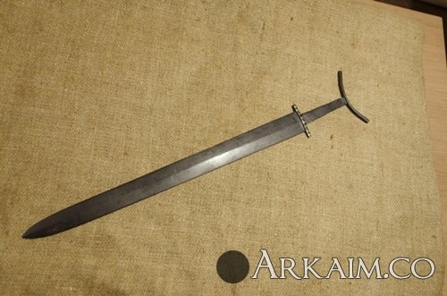

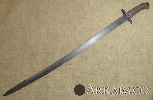

Yorik Опубликовано 9 октября, 2020 Автор Опубликовано 9 октября, 2020 valja Спасибо ребята. Решил побороться за предмет в сложном состоянии. И вот каким получился хазарский палаш с реконструкцией рукояти.

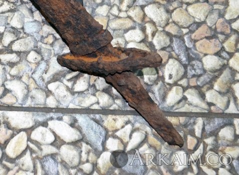

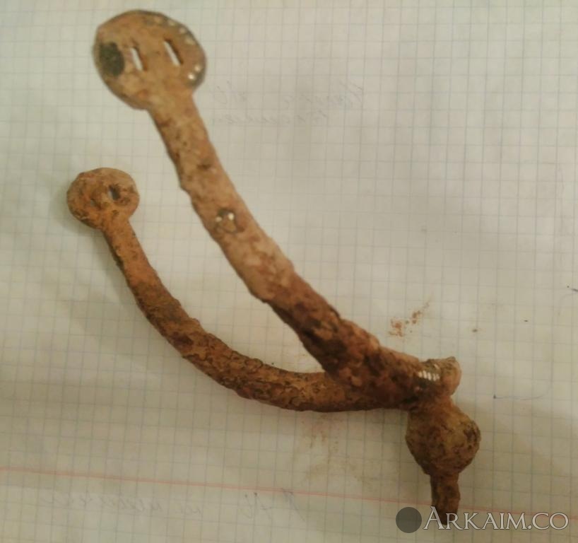

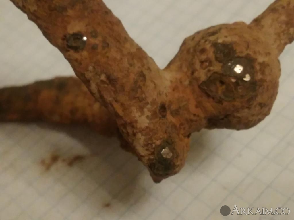

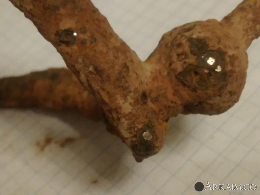

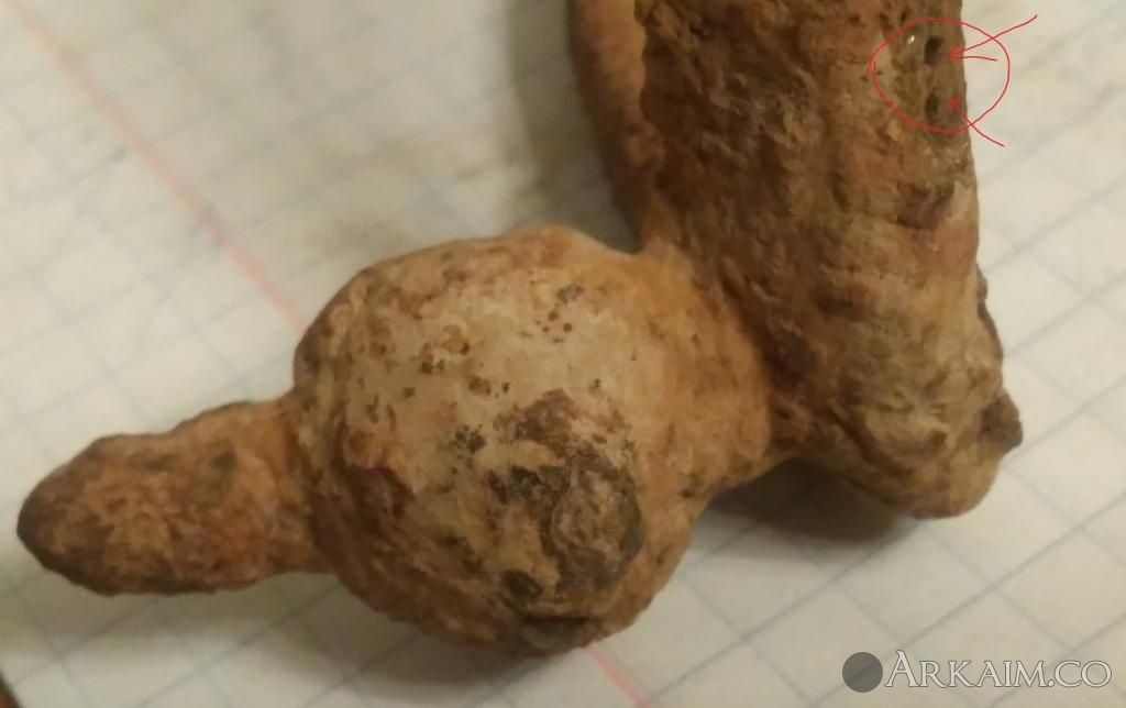

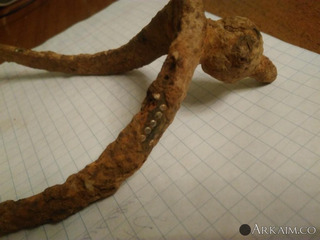

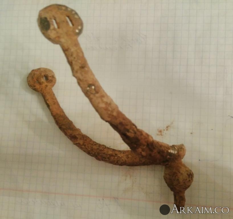

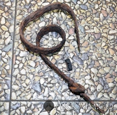

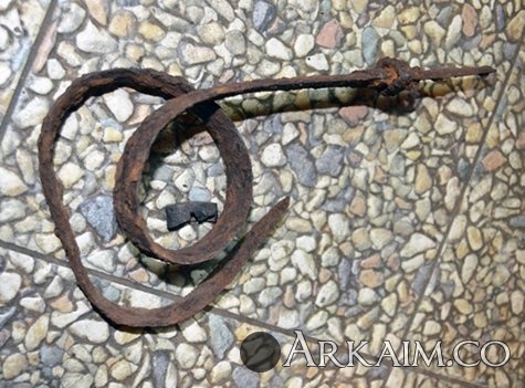

Yorik Опубликовано 9 октября, 2020 Автор Опубликовано 9 октября, 2020 AltEgo valja день добрый!нашел интересную шпору,железо а под коркой ржавчины красивые серебряные вставки,попробывал чистить и вылетело две серебряные вставки!подскажите как правильно сделать,напишите на почту!с уважением
Yorik Опубликовано 9 октября, 2020 Автор Опубликовано 9 октября, 2020 Vasily Боюсь, что без опыта вы просто убьете предмет. Либо дать в работу специалисту, либо используя опыт уже умеющих людей научиться чему-то а уж после взяться за дело. Думаю, что находясь в шкафу предмет меньше потеряет, чем неумелой реставрацией. Но, что бы вы не решили желаю УСПЕХА. ШПОРА - БОМБА!

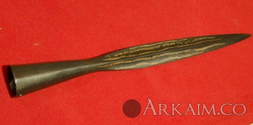

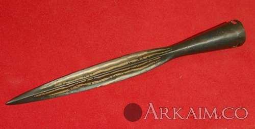

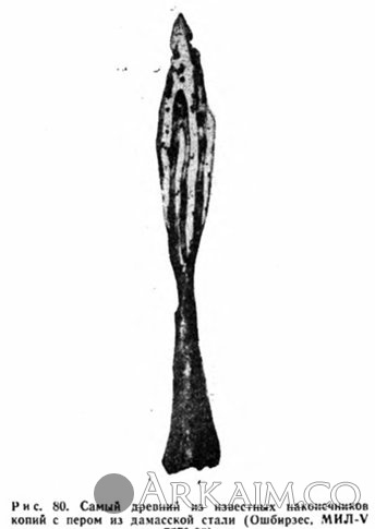

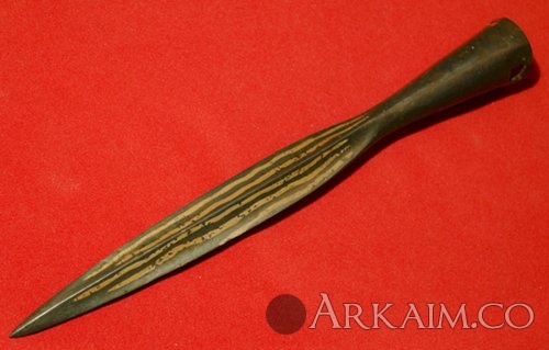

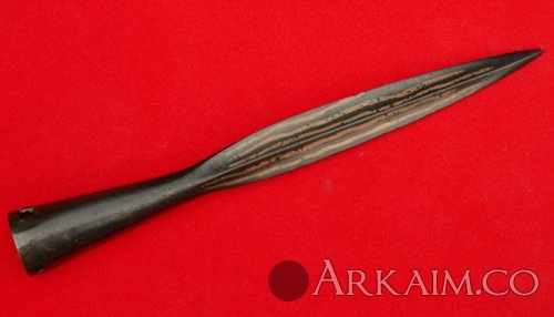

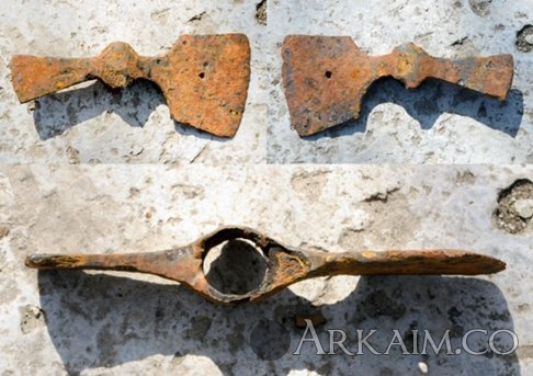

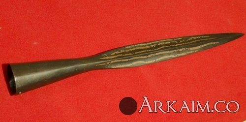

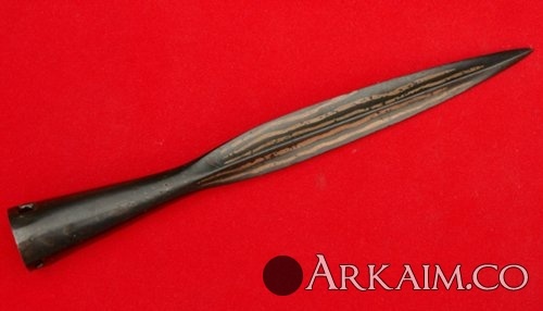

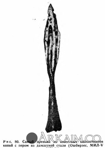

Yorik Опубликовано 9 октября, 2020 Автор Опубликовано 9 октября, 2020 valja Всем привет. Давно не попадались предметы с явно выраженным дамаском. Вот на первый взгляд обычная рогатина с длиной 31,5 см. После вымачивания и расчистки под микроскопом стали видны продолговатые потяжки металла вдоль пера копья. После шлифовки и проявки открылся их рисунок. Конечно этот рисунок из самых простых именуемый строчечным дамаском наподобие этого. Вот конечный результат в законсервированном виде.
Yorik Опубликовано 9 октября, 2020 Автор Опубликовано 9 октября, 2020 Vasily Супер!!!! Такое ощущение , что бронзовые вставки! Красота!
Yorik Опубликовано 9 октября, 2020 Автор Опубликовано 9 октября, 2020 AlexNets valja Превосходные работы!!!

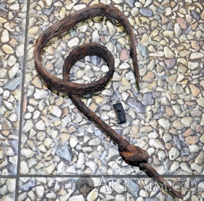

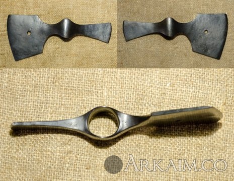

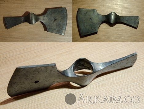

Yorik Опубликовано 10 октября, 2020 Автор Опубликовано 10 октября, 2020 valja Приветствую всех кого интересует тема реставрации арх.железа. Топорик изначально был в несколько грустном состоянии.Но больно красив чекан чтобы не вернуть ему первозданные формы,тем более они вполне читаемы. Ребята,хочу напомнить что каждый предмет детально изучается,а только потом принимается первичное решение о технологии работы с ним,а в процессе всё может и изменяться. Каждый предмет приходится индивидуально восстанавливать со своей схемой работ. Это зависит и от состояния,и от количества утрат,и от наличия инкрустаций,и от толщины стенок предмета. Но вкратце алгоритм выглядит так - выведение солей,расчистка,пропитка ингибитором (танин),если требуется доделка утрат и окончательная консервация. Вот чеканчик подготовленный к нанесению воска. И вот так он будет выглядеть в коллекции.В последнее время перешёл на более тугоплавкие синтетические воски которые позволяют создать более тонкий и матовый слой консервации.Спасибо Гвардейцу за помощь в познании химических процессов при реставрации и подборе нужных материалов.
Yorik Опубликовано 10 октября, 2020 Автор Опубликовано 10 октября, 2020 lazareff Фантастика! Даже не так - ФАНТАСТИКА!!! Успехов, вдохновения и удивительных артефактов Мастеру!
Yorik Опубликовано 10 октября, 2020 Автор Опубликовано 10 октября, 2020 vikor а можно подробнее про другие материалы узнать?

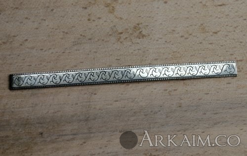

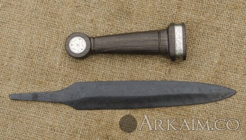

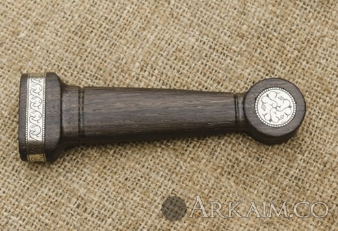

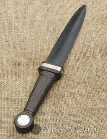

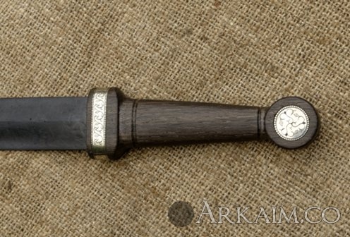

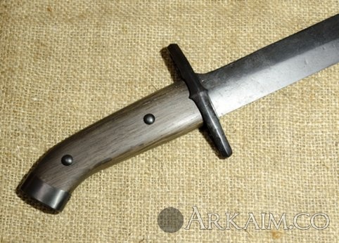

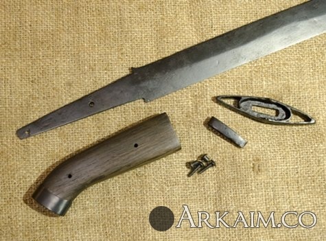

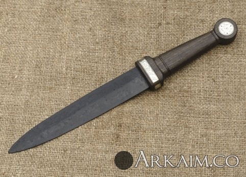

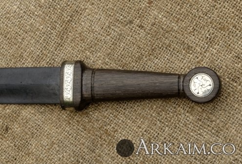

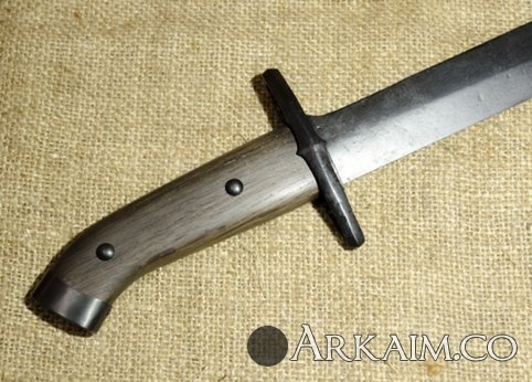

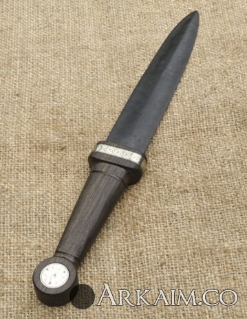

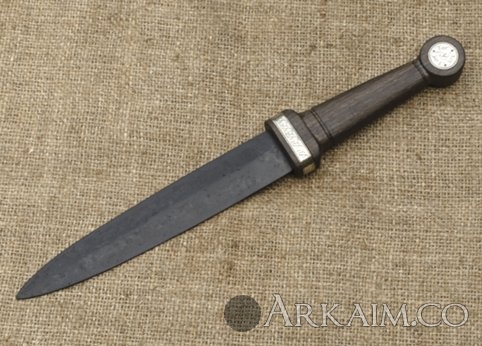

Yorik Опубликовано 10 октября, 2020 Автор Опубликовано 10 октября, 2020 valja Чисто для души провёл реконструкцию кинжала ВПН. Рукоять - морёный дуб,вставки и накладки - мельхиор с ручной гравировкой.

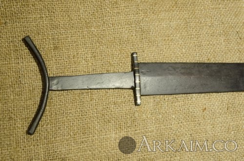

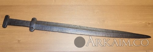

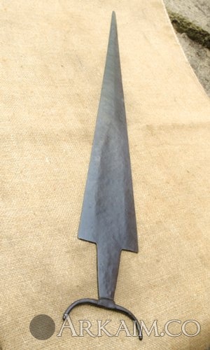

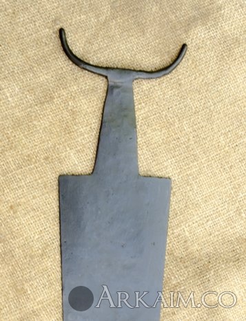

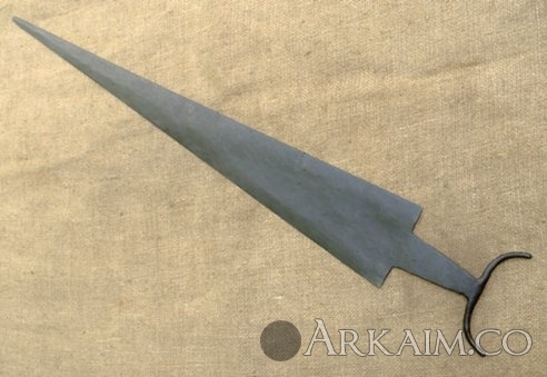

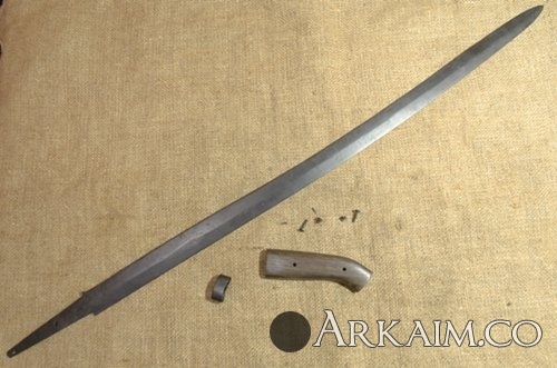

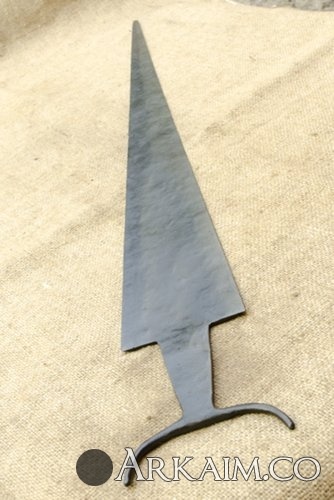

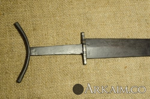

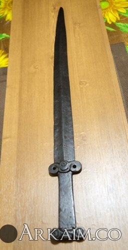

Yorik Опубликовано 10 октября, 2020 Автор Опубликовано 10 октября, 2020 valja Всем привет. Ещё однин предмет займёт место в коллекции после реставрации. Для наших мест довольно редкий экземпляр меотского или сарматского меча. В таком виде он попал ко мне. Почти три месяца работ,и меч приобретает такой вид. Что характерно - серповидное навершие имеет наклон относительно оси клинка для удобства хвата рукой. Общая длина 85 см. Треть клинка имеет широкий дол переходящий в ромбическое сечение.
