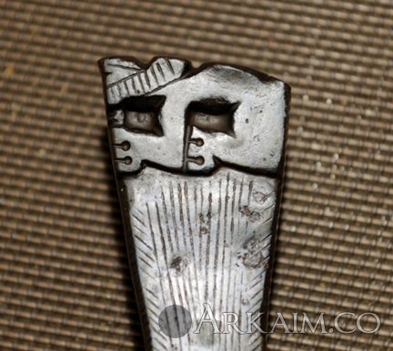

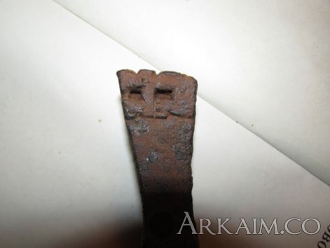

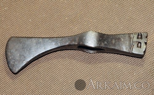

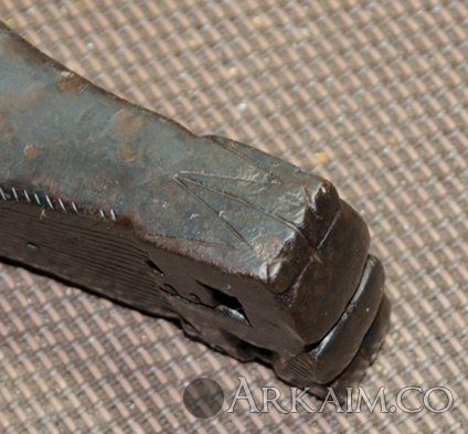

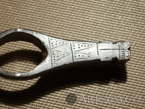

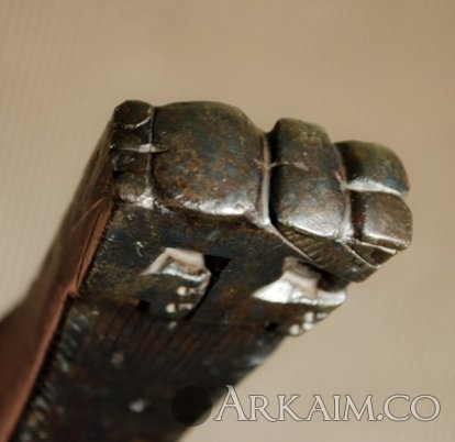

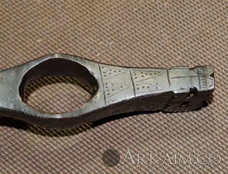

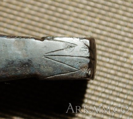

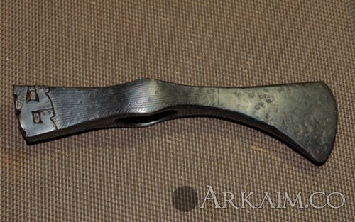

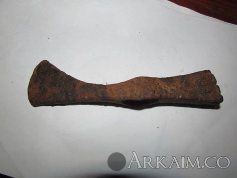

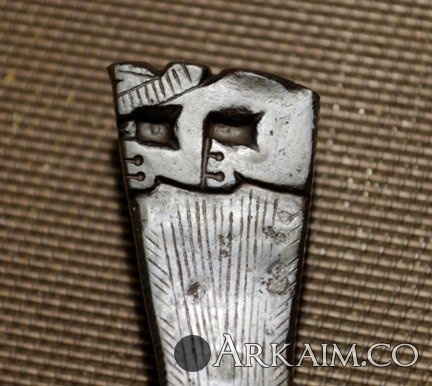

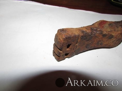

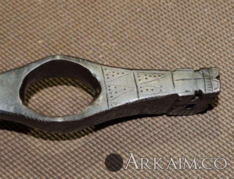

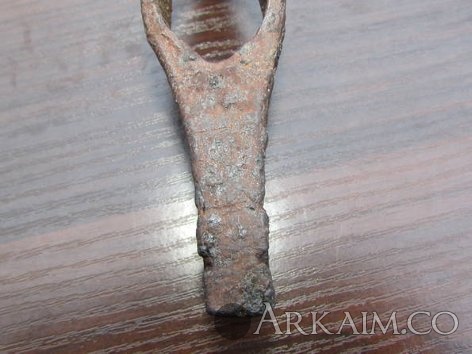

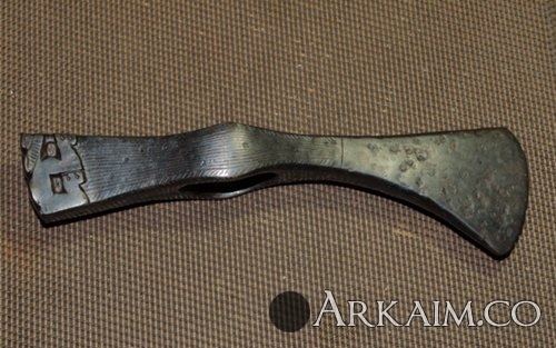

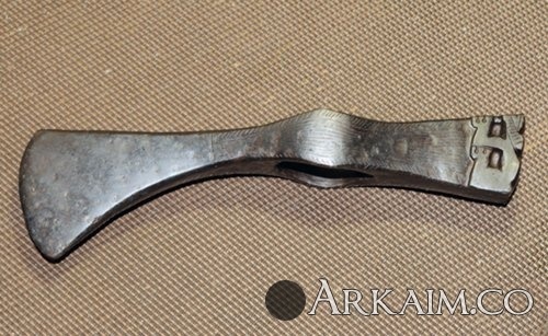

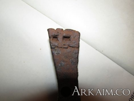

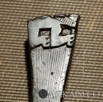

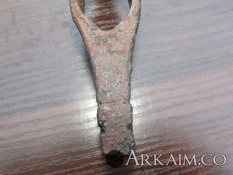

Yorik Опубликовано 9 октября, 2020 Автор Опубликовано 9 октября, 2020 valja Довелось привести в порядок крайне редкий скифский чекан с зооморфным оформлением самого чекана. Конечно изначально было неясно что изображено,но потихоньку удалось понять сюжет. Вот фото изначального состояния топорика. Не буду грузить фото этапов расчистки,а сразу покажу результат.
Yorik Опубликовано 9 октября, 2020 Автор Опубликовано 9 октября, 2020 Vasily Жестяк! Великолепно! Покажите этапы расчистки пожалуйста. И такой вопрос. как себя показали самые первые работы? состояние не ухудшилось? Ржавчина не проявляется?
Yorik Опубликовано 9 октября, 2020 Автор Опубликовано 9 октября, 2020 valja Vasily писал(а): "Покажите этапы расчистки пожалуйста." Просто некогда много писать. Вот тематическая ссылка на этапы работы с этим предметом. http://arkaim.co/topic/1987-skifskij-ornamentirovanyj-chekan/ Vasily писал(а): "И такой вопрос. как себя показали самые первые работы? состояние не ухудшилось? Ржавчина не проявляется?" Вы знаете по разному бывает. Первые конечно не совсем правильный показатель,ведь учится этому ремеслу приходится в большей степени на своём опыте. И конечно спасибо Уважаемому Александру Сайрону за взаимопомощь. Но тем не менее ни один предмет ни стал хуже чем выглядел после грунта. Эта тема очень объёмная и неописываемая в двух словах. Самое пожалуй важное - это условия хранения предметов старины. Вот к примеру очень ответственный коллекционер,и соответствующая тема по условиям содержания коллекции из железа. https://forum.violity.com/viewtopic.php?t=1296358 А ржавчина не проявляется. Стараюсь все оконечные этапы вымачивания проводить с тестированием остатка солей. Тонкостей и нюансов хватает конечно,всё приходит с опытом как и везде,главное стремление.

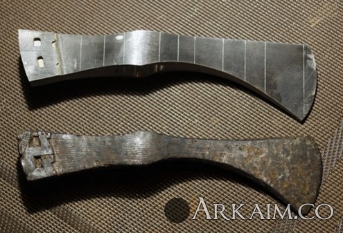

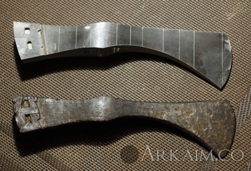

Yorik Опубликовано 9 октября, 2020 Автор Опубликовано 9 октября, 2020 valja Не смог удержаться,и сделал копию этого чекана.Вес оригинала 295 грамм,копии 307 грамм http://www.youtube.com/watch?v=0qwH4IGO2vo
Yorik Опубликовано 9 октября, 2020 Автор Опубликовано 9 октября, 2020 Vasily А как вы изготовили копию? Если не секрет.
Yorik Опубликовано 9 октября, 2020 Автор Опубликовано 9 октября, 2020 valja Какой тут секрет. Всего понемногу,и станки и ковка и ручная доводка,штихеля. Вот фото начала работы.
Yorik Опубликовано 9 октября, 2020 Автор Опубликовано 9 октября, 2020 roma_lyk Супер! Подскажите, что изображено на топорике, просто потрясающе!
Yorik Опубликовано 9 октября, 2020 Автор Опубликовано 9 октября, 2020 valja Роман,здесь в теме разбирались вместе. http://arkaim.co/topic/1987-skifskij-ornamentirovanyj-chekan/

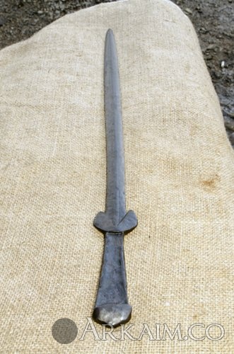

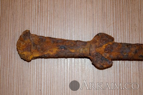

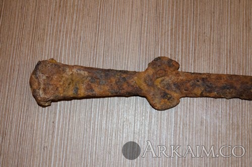

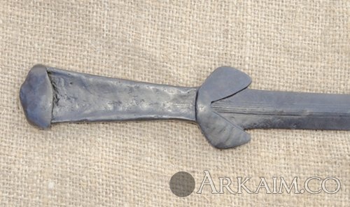

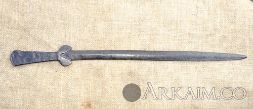

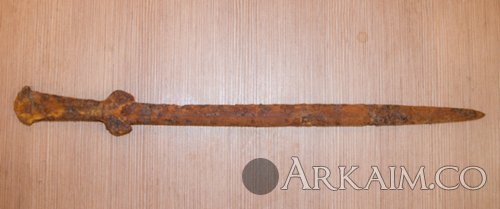

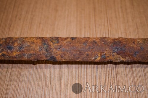

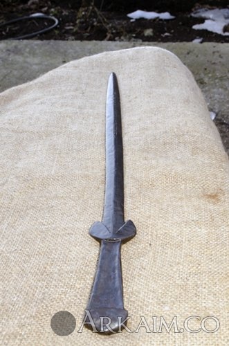

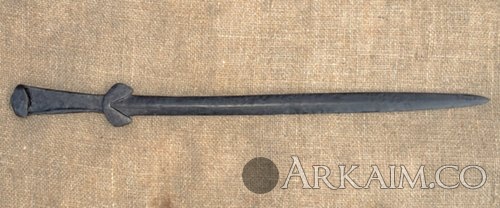

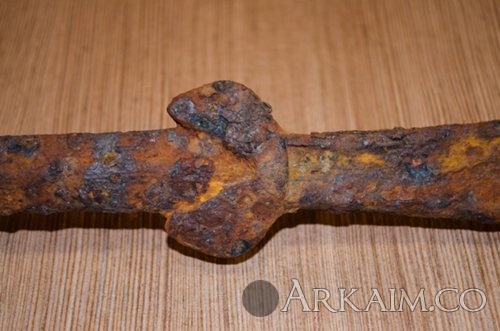

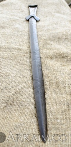

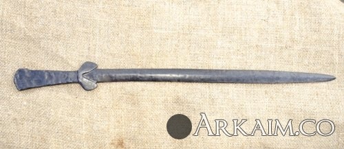

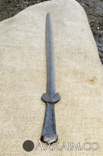

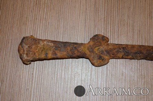

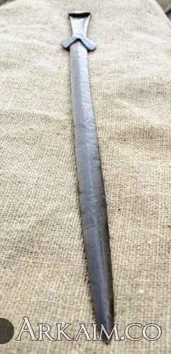

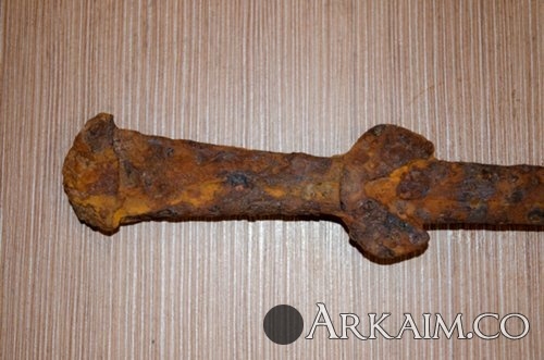

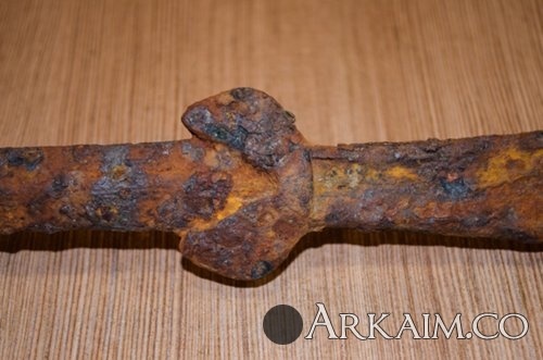

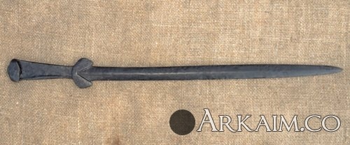

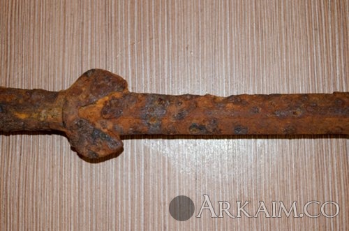

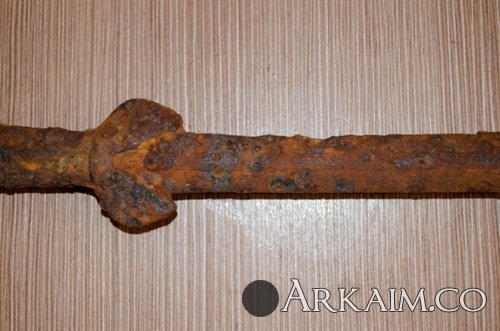

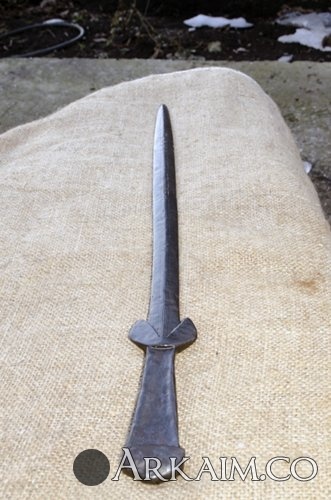

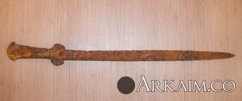

Yorik Опубликовано 9 октября, 2020 Автор Опубликовано 9 октября, 2020 valja Очень редкий кинжал.Просто фото "до" и "после". Грибовидное навершие сохранилось только с одной стороны(отковано из стали толщиной порядка 1-го мм),и следов его присутствия на обратной стороне не обнаружилось,поэтому было принято решение оставить как есть.
