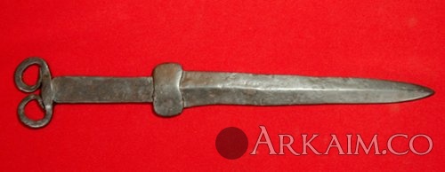

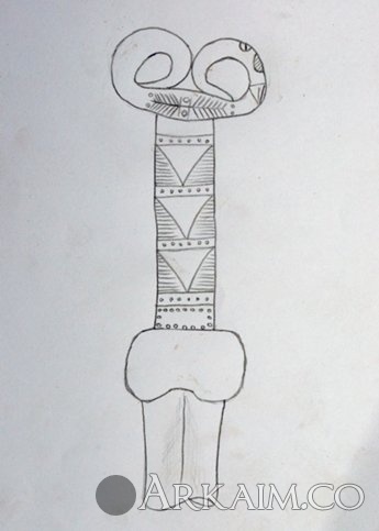

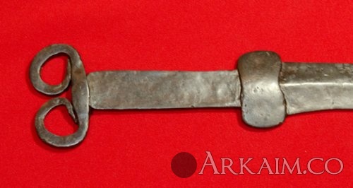

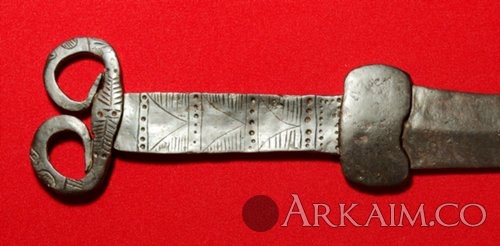

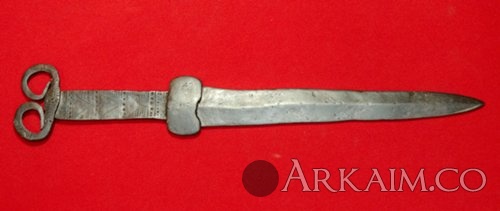

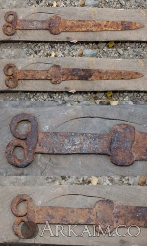

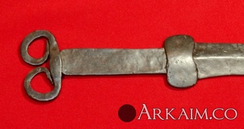

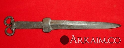

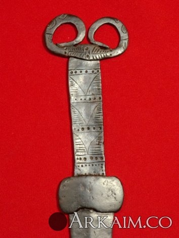

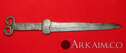

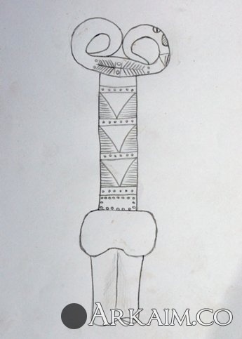

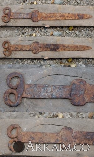

Yorik Опубликовано 8 октября, 2020 Автор Опубликовано 8 октября, 2020 valja Ещё один акинак с интересным оформлением. Фото до реставрации. При расчистке на навершии и рукояти пошли проявляться рисунки. Вот они нанесены на бумагу. И такой вид стал иметь акинак. Все рисунки расчищались штихелем.

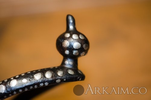

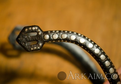

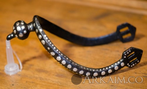

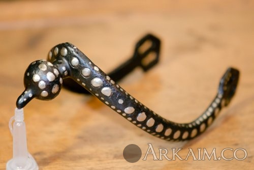

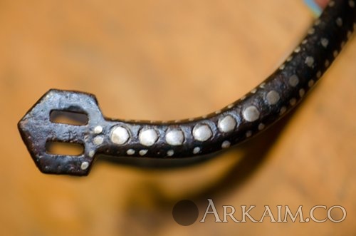

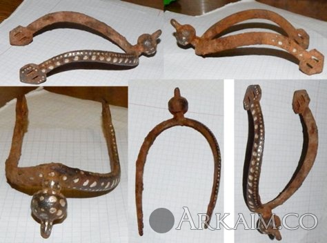

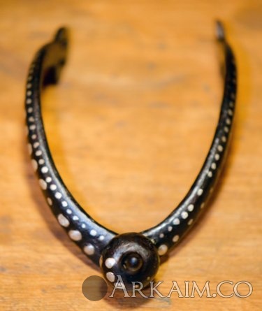

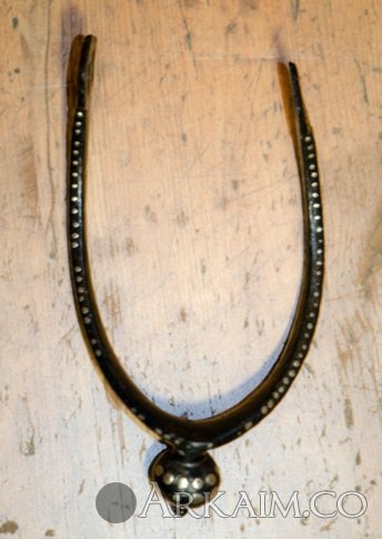

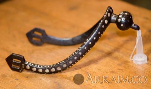

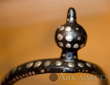

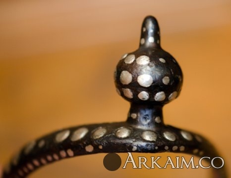

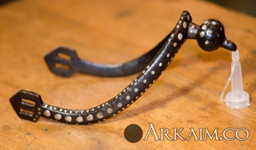

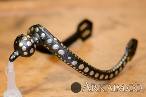

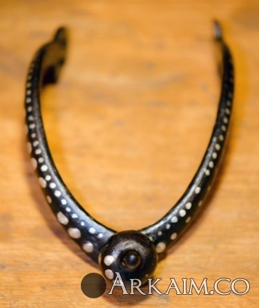

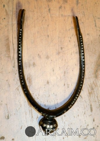

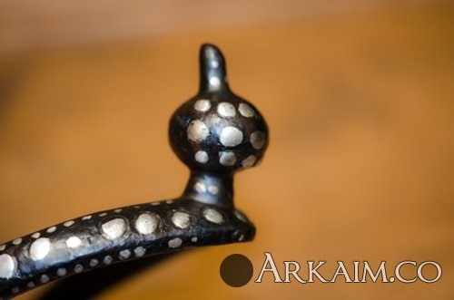

Yorik Опубликовано 8 октября, 2020 Автор Опубликовано 8 октября, 2020 valja Богато украшенная шпора периода КР. Инкрустация серебром. Потом опишу способ этой инкрустации. Фото шпоры до вымачивания и расчистки. Теперь немного наблюдений о конструктиве предмета. Сама шпора по форме выполнена ассиметрично под одну ногу,также и инкрустация имеет лицевую сторону и внутреннюю. На лицевой бобышки серебра более высокие (объёмные),и почти плоские на внутренней. Всечка выполнена довольно интересно. Кузнец пробойником в нужных местах делал отверстия глубиной примерно пару мм (под большие кружки всекаемого серебра,под малые тоньше),и в эти отверстия потом вклёпывались кусочки серебряной проволоки. Сама шляпка формовалась инструментом полукруглой. И вот такой "мухоморчик" получился после консервации.

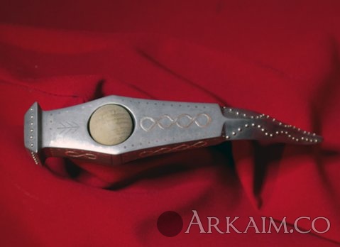

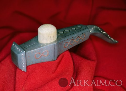

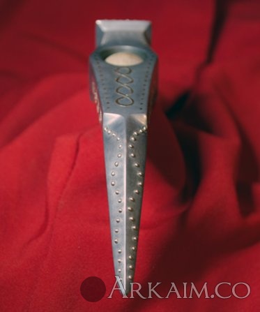

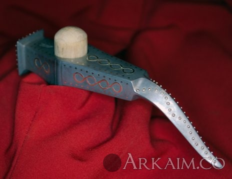

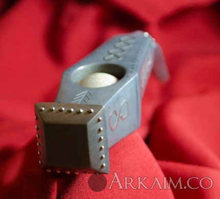

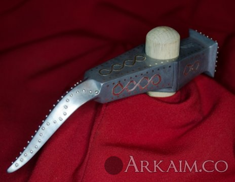

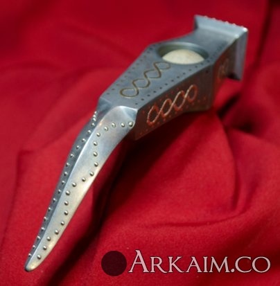

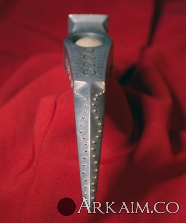

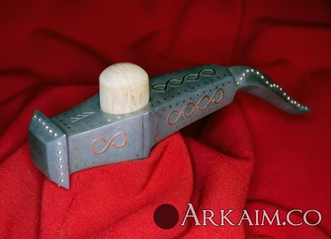

Yorik Опубликовано 9 октября, 2020 Автор Опубликовано 9 октября, 2020 valja Попал ко мне клевец интересный,и не удержался попробовал себя в этом направлении. Форма полная копия,таушировка серебром. Вот таким вышел.

Yorik Опубликовано 9 октября, 2020 Автор Опубликовано 9 октября, 2020 valja Вот так на видео повеселей клевец видно. http://www.youtube.com/watch?v=8nv9VOfwfwk
Yorik Опубликовано 9 октября, 2020 Автор Опубликовано 9 октября, 2020 Гвардеец valja А что собой представляет (в плане датировки и т.д.) оригинал?
Yorik Опубликовано 9 октября, 2020 Автор Опубликовано 9 октября, 2020 valja Привет,Павел. Период казачества.
