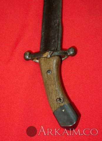

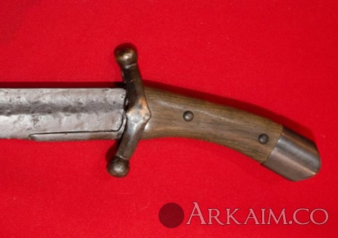

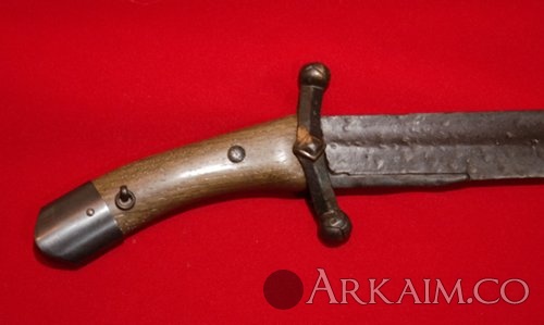

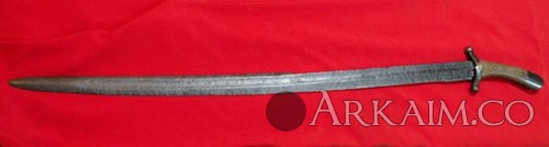

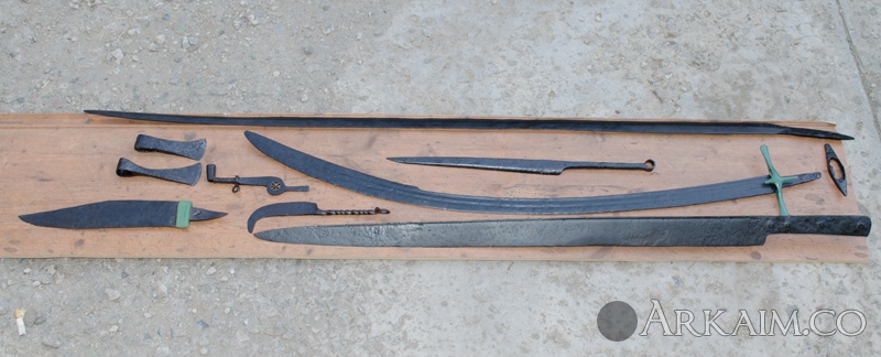

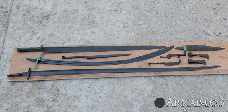

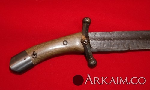

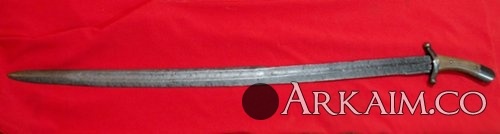

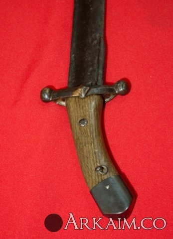

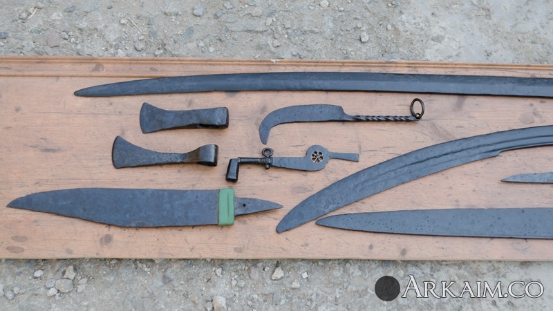

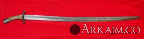

Yorik Опубликовано 8 октября, 2020 Автор Опубликовано 8 октября, 2020 Jon$ valja Благодарю за ответ. Просто визуально показалось, что рукоятка неудобна для удержания, а темболее фихтования. С Ув. Jon$
Yorik Опубликовано 8 октября, 2020 Автор Опубликовано 8 октября, 2020 мудрый Доброго дня. Дякую valja за хорошу роботу та професійну реставрацію.
Yorik Опубликовано 8 октября, 2020 Автор Опубликовано 8 октября, 2020 LOG Jon$ писал(а): "valja У меня есть один вопрос, по поводу рукоятки на сабле (там где пример второй). А именно по окончанию рукояти, у меня такое впечатление, что если ее махнуть в бою, то она просто напросто выскользнет из руки и даже темляк не будет спасать? Я не специалист, могу и ошибаца. С Ув. Jon$ " Таже первая мысль. Не может боевое ХО иметь такое окончание рукояти, после пяти минут активной работы оно улетит из потной ладони.

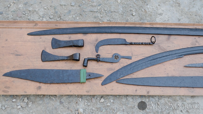

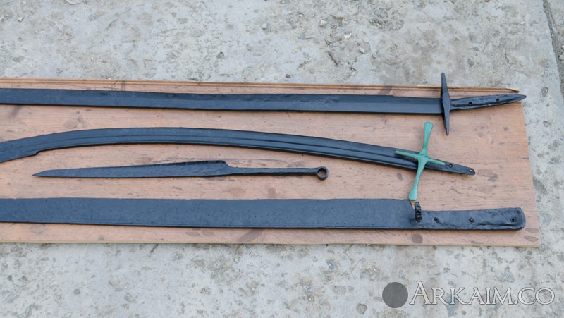

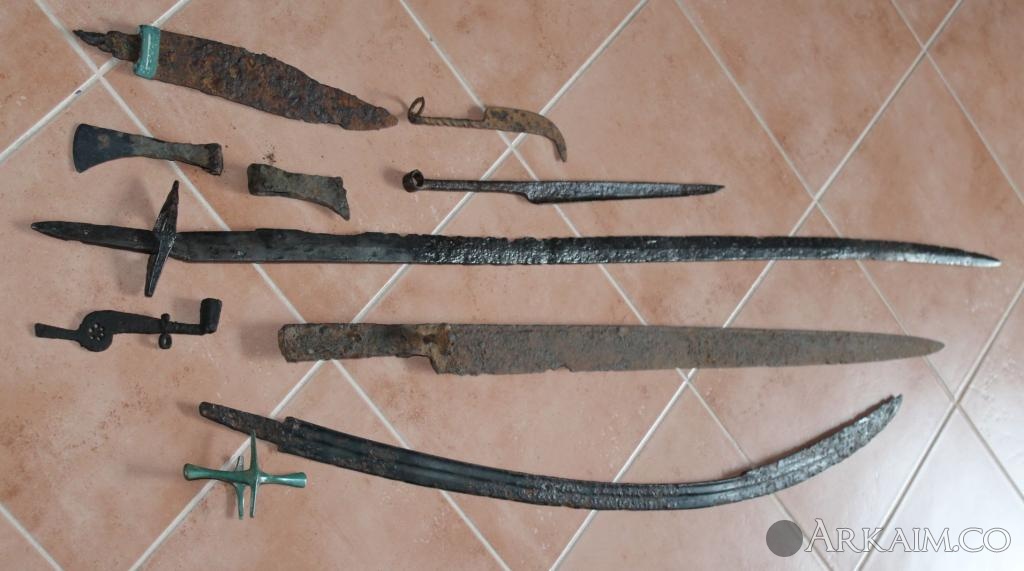

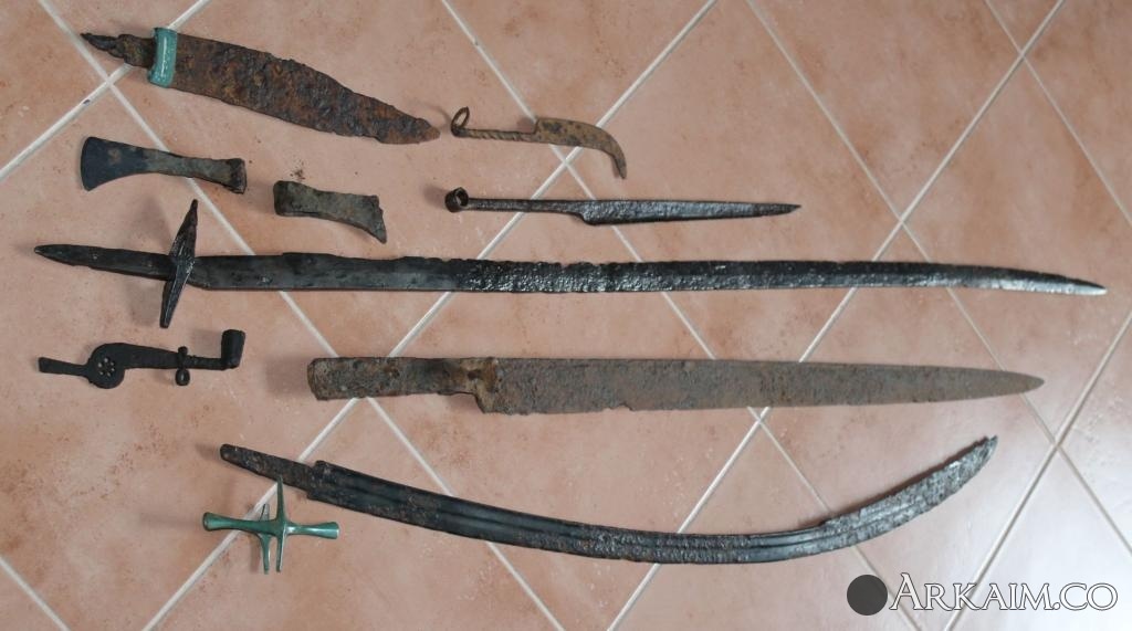

Yorik Опубликовано 8 октября, 2020 Автор Опубликовано 8 октября, 2020 Григорий мудрый Извините, что не по теме. В первый раз вижу предмет, очень интересно что это и где он применялся. На вашей первой фотографии слева четвертый сверху, который с отверстиями. Подскажите, что это, пжлст.
Yorik Опубликовано 8 октября, 2020 Автор Опубликовано 8 октября, 2020 valja LOG писал(а): "Таже первая мысль. Не может боевое ХО иметь такое окончание рукояти, после пяти минут активной работы оно улетит из потной ладони." Тема реконструкции сабель этого периода мало освещена в литературе,надеюсь есть источники информации по форме рукоятей или примеры работ? Напоминаю что форма окончания идентична родному от этой сабли.
Yorik Опубликовано 8 октября, 2020 Автор Опубликовано 8 октября, 2020 Jon$ valja Приветствую. Повторюсь - Я не являю специалистом в области ХО. Просто изложил свою мысль по поводу формы окончания ножен. А Ваши работы, просто шикарны Надеюсь со временем обращюсь к Вам за помощью в реставрации! А по форме рукоятки, мне показалось, что само дерево на рукоятке, в районе его окончания, возможно могло быть чуть длиннее и несколько загнуто к низу. Дабы минимизировать вероятность соскальзывания руки, в время активной работы саблей. Это исключительно мои мысли С Ув. Jon$

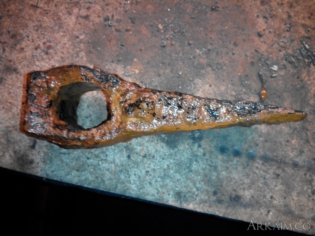

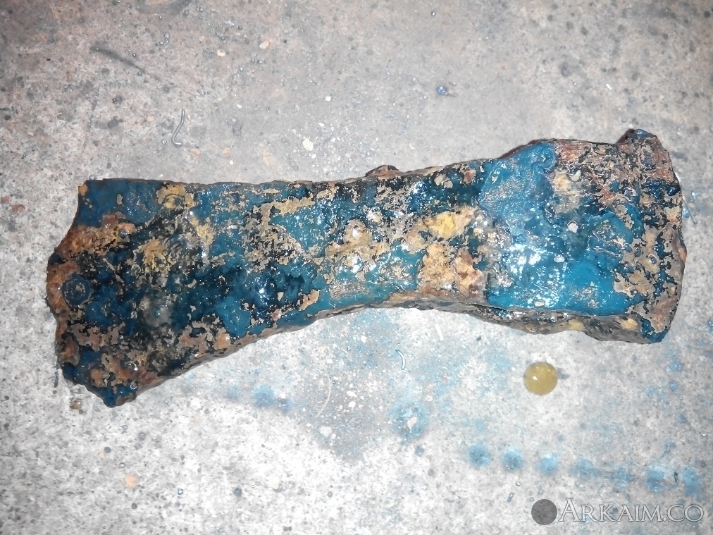

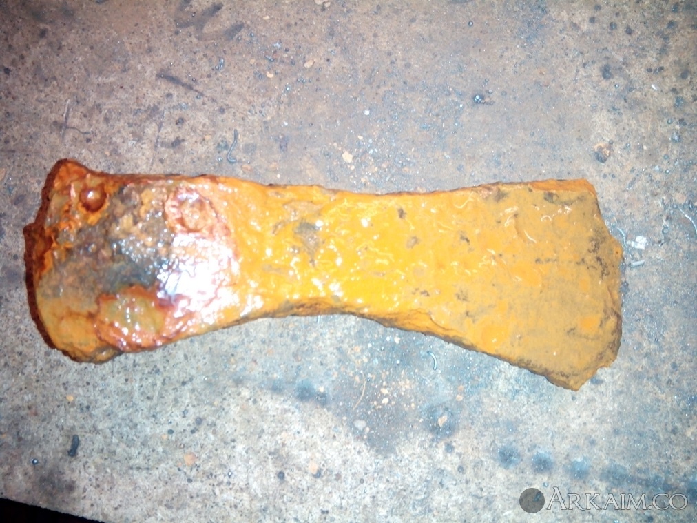

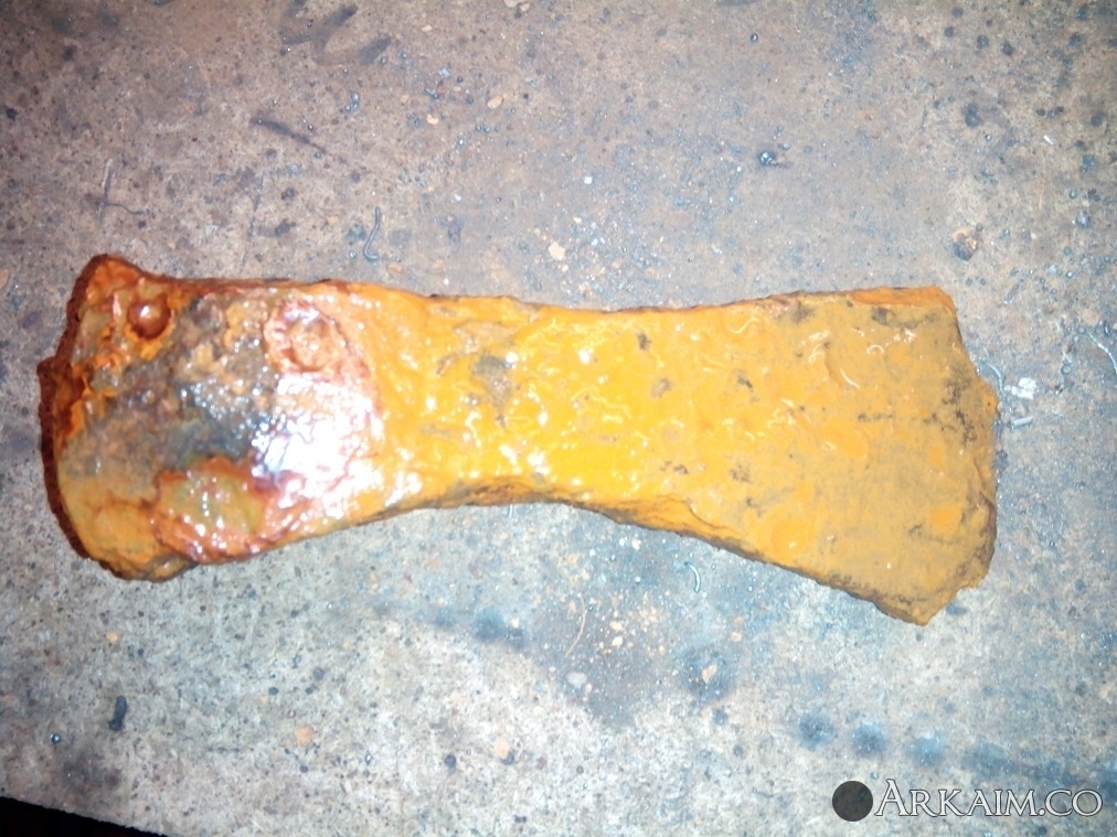

Yorik Опубликовано 8 октября, 2020 Автор Опубликовано 8 октября, 2020 Briliant Вітаю товаристро. У карпатах знайшов таку сокирчину,датували ранні словяни, хотілось би трохи відновити. Приблизно три тижня мокла у дистильованій воді. Підкажіть що дальше робити. Дякую.
Yorik Опубликовано 8 октября, 2020 Автор Опубликовано 8 октября, 2020 valja Приветствую. Просто перечитайте эту тему,и во всём разберётесь.
Yorik Опубликовано 8 октября, 2020 Автор Опубликовано 8 октября, 2020 Briliant Дякую за пораду. Збігаю за ящиком пива і засяду на тиждень

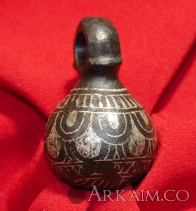

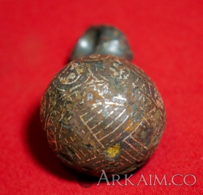

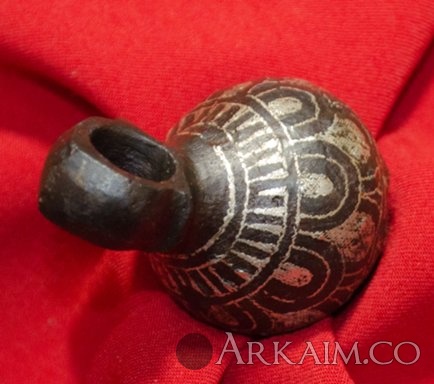

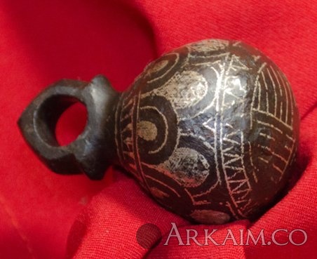

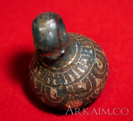

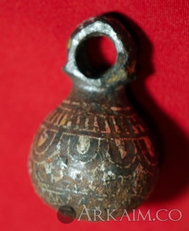

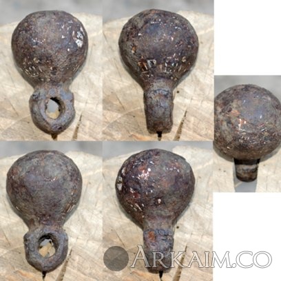

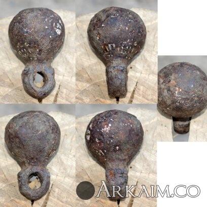

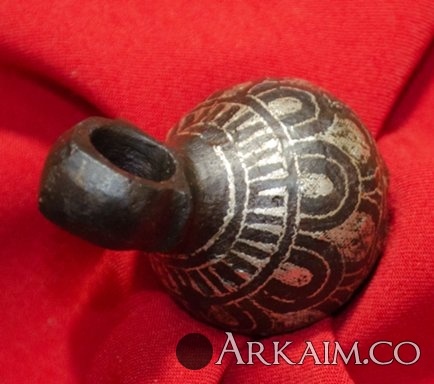

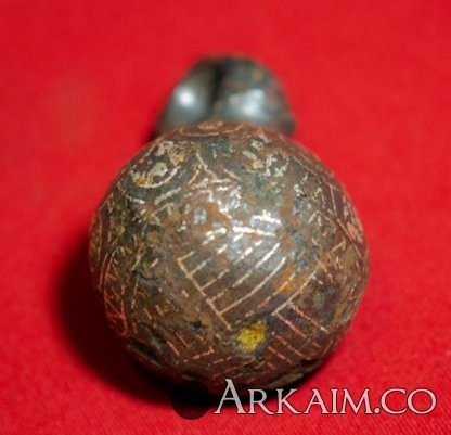

Yorik Опубликовано 8 октября, 2020 Автор Опубликовано 8 октября, 2020 valja Очень интерересная попалась работа с редким кистнем. Кистень имеет серебряную всечку,а вот насколько сохранился рисунок было загадкой. Обычно железо отторгает эту всечку (вспучиваются окислы) и она просто отваливается не донеся до нас задумку древнего мастера. Вот фото кистеня до вымачивания и расчистки.
Yorik Опубликовано 8 октября, 2020 Автор Опубликовано 8 октября, 2020 аХЛАМОН Jon$ писал(а): "valja Благодарю за ответ. Просто визуально показалось, что рукоятка неудобна для удержания, а темболее фихтования. С Ув. Jon$ " Это "оружие одного удара". Оно не предназначено для фехтования.

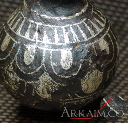

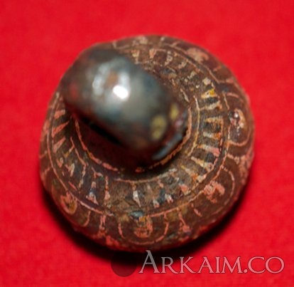

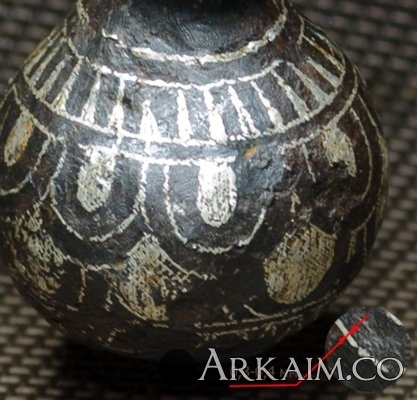

Yorik Опубликовано 8 октября, 2020 Автор Опубликовано 8 октября, 2020 valja Теперь предварительная расчистка. В общих чертах сюжет понятен. Потери орнамента есть,но несущественные.
Yorik Опубликовано 8 октября, 2020 Автор Опубликовано 8 октября, 2020 кот74 Кистень класс получился! Поздравляю,Олег! Талант есть талант.
Yorik Опубликовано 8 октября, 2020 Автор Опубликовано 8 октября, 2020 MaxiMax valja писал(а): "Тема реконструкции сабель этого периода мало освещена в литературе,надеюсь есть источники информации по форме рукоятей или примеры работ? Напоминаю что форма окончания идентична родному от этой сабли." Привет комрад! Тема более чем раскрыта: А.М. Голубєв, І.В. Голубєва ОДНОЛЕЗОВА ЗБРОЯ З ДОВГИМ КЛИНКОМ КОЧОВИКІВ VII—VIII cт. http://www.irbis-nbuv.gov.ua/cgi-bin/irbis_nbuv/cgiirbis_64.exe?I21DBN=LINK&P21DBN=UJRN&Z21ID=&S21REF=10&S21CNR=20&S21STN=1&S21FMT=ASP_meta&C21COM=S&2_S21P03=FILA=&2_S21STR=arhl_2012_4_6
Yorik Опубликовано 8 октября, 2020 Автор Опубликовано 8 октября, 2020 valja Привет.Этот труд уже читал. Сделаны выводы по музейным экземплярам сабель и по моему входных данных маловато для полного анализа форм рукоятей.По крайней мере по автору все рукояти от седьмого века и до периода казачества были одинаковы. valja

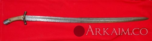

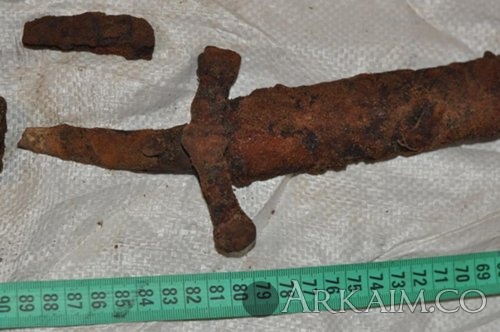

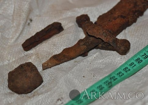

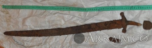

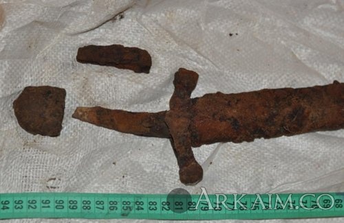

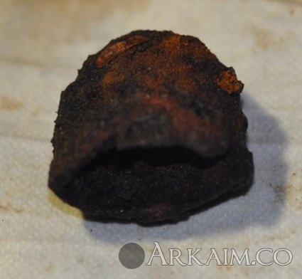

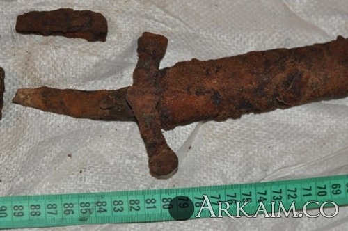

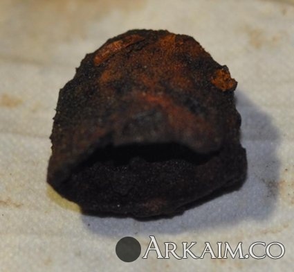

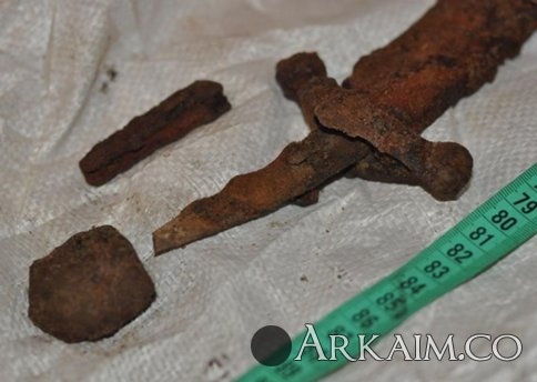

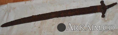

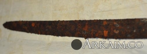

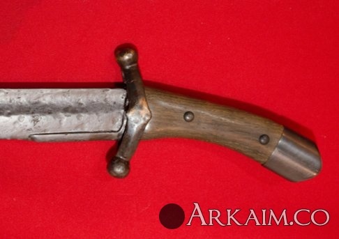

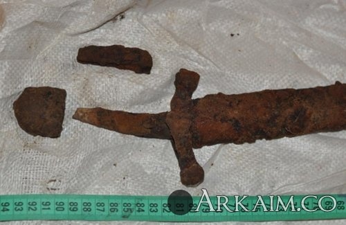

Yorik Опубликовано 8 октября, 2020 Автор Опубликовано 8 октября, 2020 valja Ещё одной сабельке вернул внешний вид. Фото сабли в начальном состоянии. Окончание было полностью минерализировано и полуразрушено,но получилось снять с него размеры и сделать копию из железа. Рукоять морёный дуб. Гарда с потёками меди при пайке-так и оставил как есть. Вот такой стала сабелька.

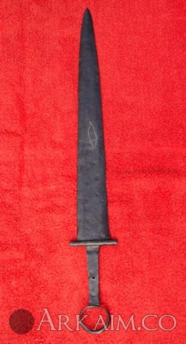

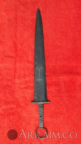

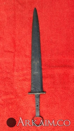

Yorik Опубликовано 8 октября, 2020 Автор Опубликовано 8 октября, 2020 valja Внешний вид кинжала после всех работ. Кольцевое навершие припаяно медью,в рукояти одно отверстие для крепления накладок.

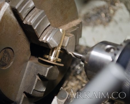

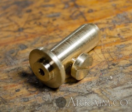

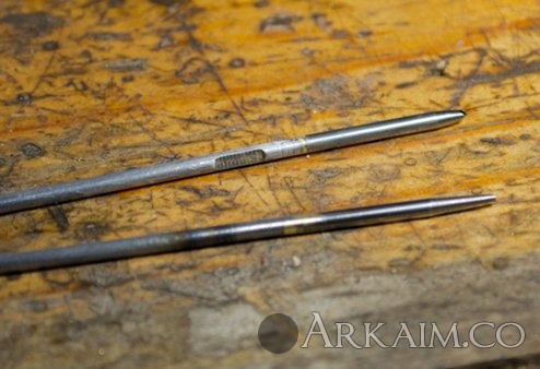

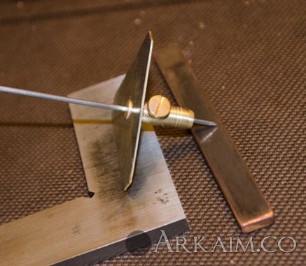

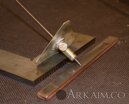

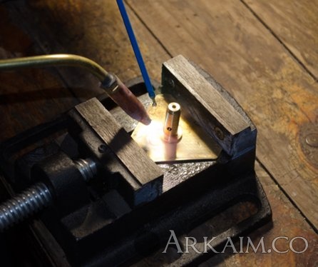

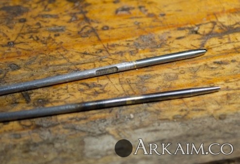

Yorik Опубликовано 8 октября, 2020 Автор Опубликовано 8 октября, 2020 valja Часто приходится работать при мелкой расчистке рисунков,таушировки шаберами. И так утомила их заточка через каждые 10-15 минут работы что пришлось отвлечься и уделить время механизации этого момента. Поэтому этот пост может быть интересен пользующимся расчисткой под микроскопом. Из быстрорежущей стали шабера не подходят так как слишком мягкие для окислов железа,поэтому использую твёрдосплавные. Для этого беру твердосплавные свёрла ф 2 мм и удаляю спиралевидную часть. Потом припаиваю латунью к стальному прутку хорошо отцентрировав. Излишки латуни убираются. На теле шабера делаю пропил для будущей фиксации в точилке. Фактически шабер в неё становится на одно и то же место что очень удобно при подправлении кромок (занимает не более 5 минут). В качестве ручки использую цанговый карандаш кохинор. Вот такие шабера получаются. Теперь о точилке. Точу направляющую и винтик. Вырезаю из листовой латуни правильный треугольник с углами 60 градусов,просверлив в центре отверстие. Теперь его припаиваю к направляющей. Всё,теперь можно пользоваться,переворачивая поочерёдно грани точилки. Очень экономит время.

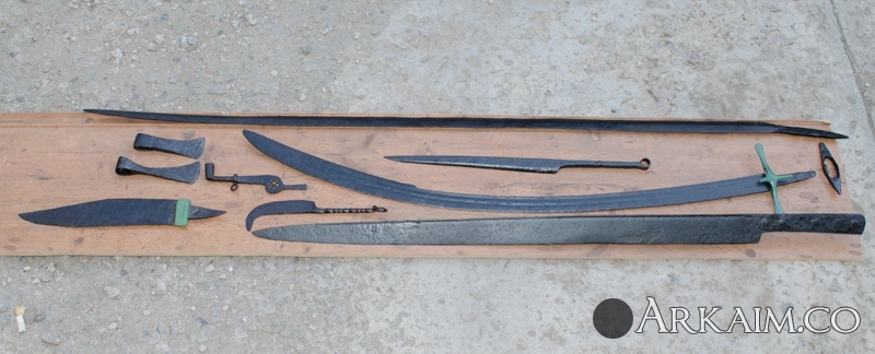

Yorik Опубликовано 8 октября, 2020 Автор Опубликовано 8 октября, 2020 Гвардеец Jon$ писал(а): "valja Кинжал "бомба" " Не просто бомба и огромный кусочек счастья для коллекционера. Подумайте, сколько через руки Мастера прошло артефактов, давших неоценимую для науки информацию. А чего стоит ранее упоминавшийся меч "Ульфберт"! Не у каждого крупного музея в Западной Европе есть возможность таким похвастаться.

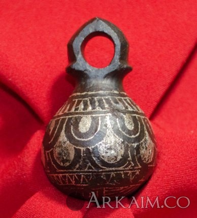

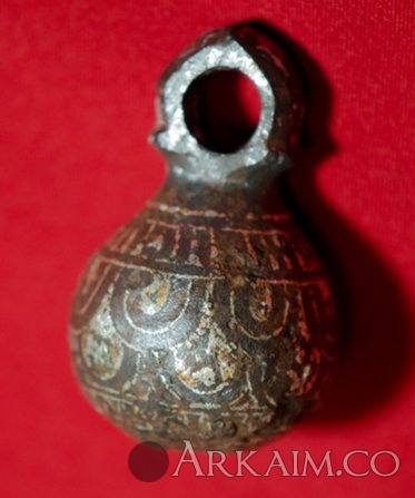

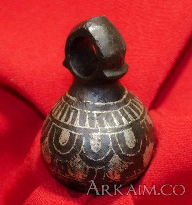

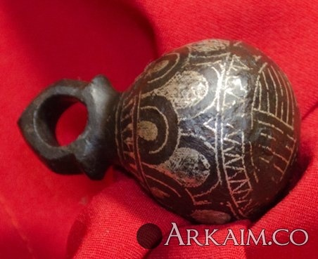

Yorik Опубликовано 8 октября, 2020 Автор Опубликовано 8 октября, 2020 valja В процессе расчистки кистеня стал вникать в подробности тонкой работы древних мастеров. Провёл доступные мне промеры таушировки. Насечки на теле предмета нанесены на расстоянии примерно 0,4 мм ( 2,5 линии на 1 мм). Ширина линий серебряной всечки колеблется от 0,3 до 0,4 мм. А толщина самого серебра составляет 0,1 мм. А это значит что пользовались серебряной проволокой диаметром около 0,15-0,2 мм. Есть о чём задуматься по технике работы мастеров того времени.

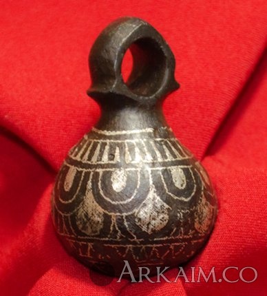

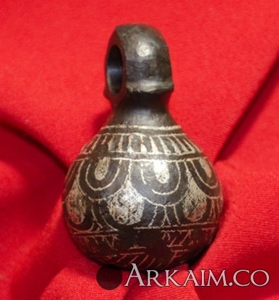

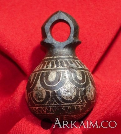

Yorik Опубликовано 8 октября, 2020 Автор Опубликовано 8 октября, 2020 valja Окончена кропотливая работа с кистенем. Теперь предоставляю его фото после после всех работ.
Yorik Опубликовано 8 октября, 2020 Автор Опубликовано 8 октября, 2020 SayroN Молодцом коллега. Зачет , как говорится
