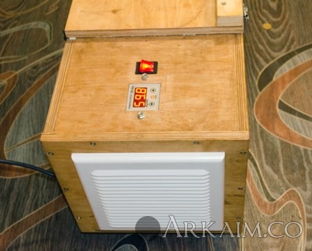

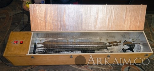

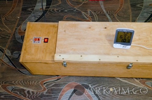

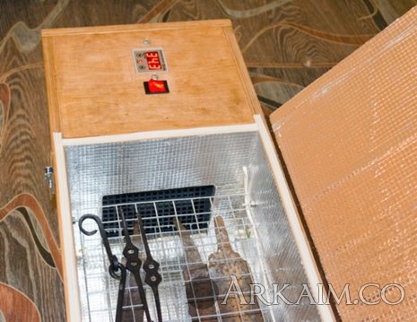

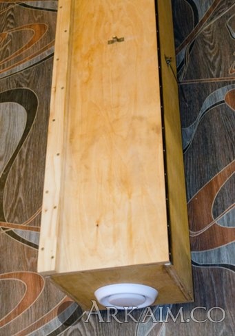

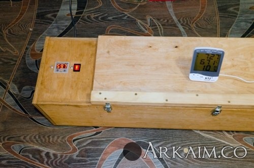

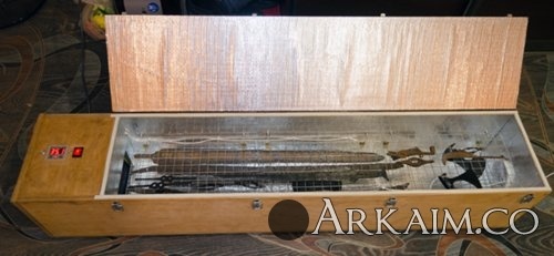

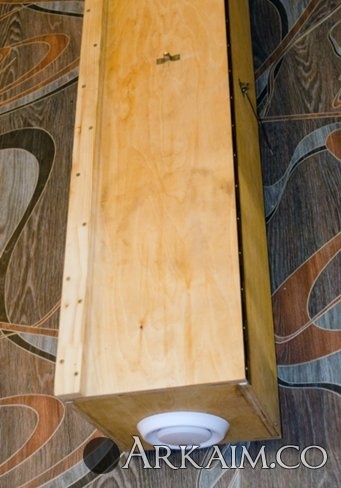

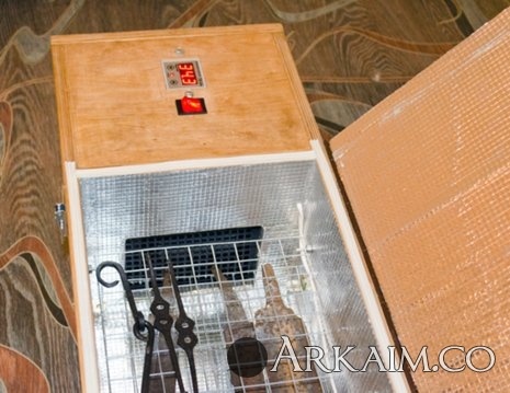

Yorik Опубликовано 6 октября, 2020 Автор Опубликовано 6 октября, 2020 valja Как раз занимался вопросом сушки предметов в этот период времени,и пришёл к выводу что всё не так просто - влажность воздуха даже на солнце порядка 35-38%,а в тени все 50%.Т.е. предмет который даже в этот момент расчищаешь просто напитывается влагой как губка. Может казаться что предмет сухой,но через несколько дней могут появиться капельки на железе. Особенно ночью влажность воздуха подымается,и даже дома. Зимой всё гораздо проще-в квартире влажность минимальная. Пришлось искать выходы из ситуации для нормальной сушки после вымачивания и в процессе работы с предметами вплоть до нанесения воска. На мой взгляд это должен быть сушильный шкаф с вентиляцией для удаления влаги. Вот только закончил его делать и уже проверил. Работает в режиме 60-40 градусов. Внутри влажность меньше 10%. Результатом доволен,вполне справляется с сушкой,и в том числе удобно сушить длинные предметы.
Yorik Опубликовано 6 октября, 2020 Автор Опубликовано 6 октября, 2020 shadowm О! А розкажіть докладно про цю пічку? Що являється нагрівним елементом? Яку електроніку використовували?

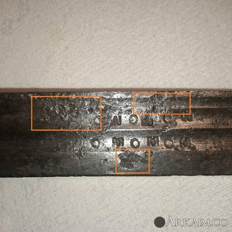

Yorik Опубликовано 6 октября, 2020 Автор Опубликовано 6 октября, 2020 Tolik Подскажите, а раковины, которые появляются в процессе чистки чем закрываются? Как тешить эту проблему?
Yorik Опубликовано 6 октября, 2020 Автор Опубликовано 6 октября, 2020 Tolik Вот такие раковины открылись...
Yorik Опубликовано 6 октября, 2020 Автор Опубликовано 6 октября, 2020 valja Такие раковины можно и игнорировать.
Yorik Опубликовано 6 октября, 2020 Автор Опубликовано 6 октября, 2020 valja shadowm писал(а): "О! А розкажіть докладно про цю пічку? Що являється нагрівним елементом? Яку електроніку використовували?" В качестве нагревателя взял тепловентилятор с керамическим ТЭНом 1 кВт. У него стоит термозащита -при нагреве самого ТЭНа до 70 градусов он временно отключается что безопасно. Вот такой. http://rsnvr.ru/elektricheskaya-teplovaya-pushka-ballu-bkx-3 Управляет нагревом вот такой блок. http://prom.ua/p3427761-termoregulyator-termoregulyator-odnokanalnyj.html Задал выключение 60 градусов,включение 45 градусов. За час включается два раза. Всё покупалось в Эпицентре. Тепловенилятор нельзя задавливать ни на входе ни на выходе. Поверхность ящика обклеена алюминиевой фольгой.

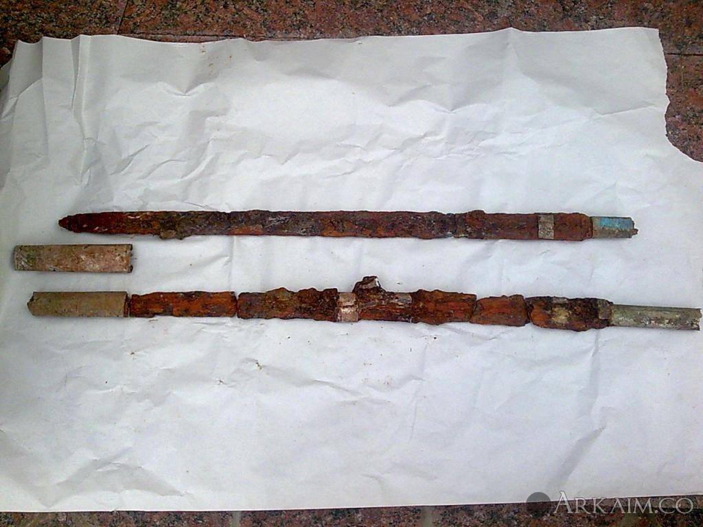

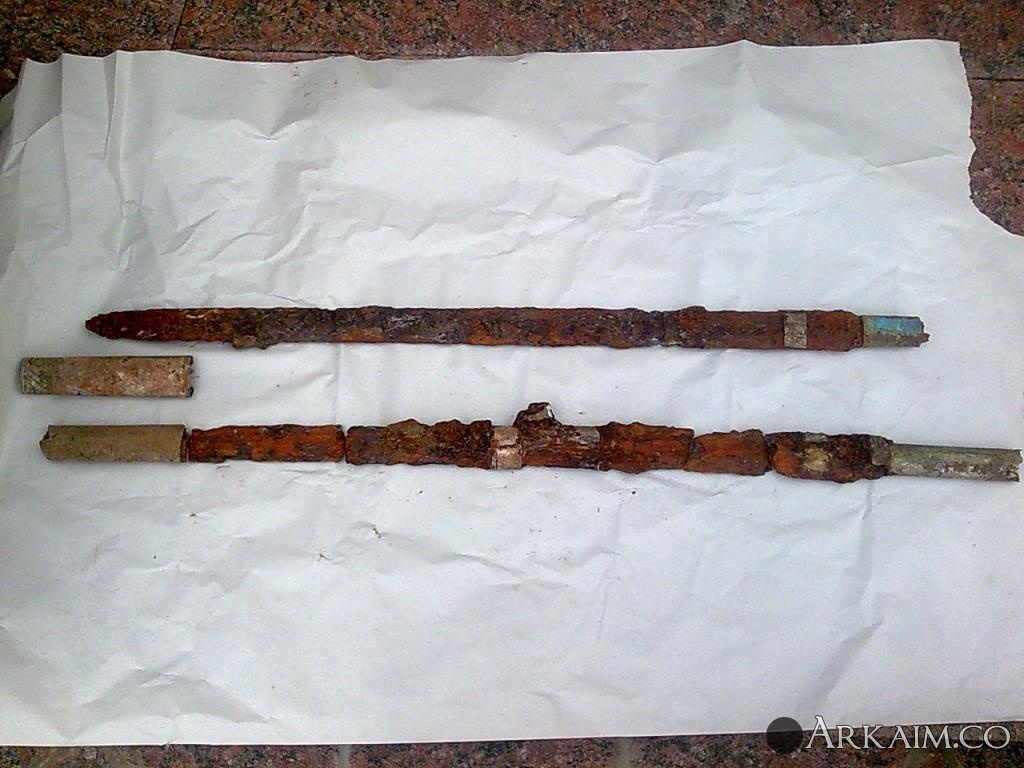

Yorik Опубликовано 6 октября, 2020 Автор Опубликовано 6 октября, 2020 АРХИТЕКТОР valja добрый день, подскажите пожалуйста по реставрации. верхний мечь разломан на две части, живого метала нет вообще, на изломе материал похож на окалину. предмет полностью покрыт остатками деревянных ножен. под серебром на рукояти тоже дерево https://forum.violit...9056734#9056734
Yorik Опубликовано 6 октября, 2020 Автор Опубликовано 6 октября, 2020 Igorjok valja Гарненько ,ось моя почтова скринька klado_bol_bala_bol@gmail.com Прошу напишіть мені,хотілось би дізнатись більш детальніше про Ваш метод чистки! З повагою Ігор
Yorik Опубликовано 6 октября, 2020 Автор Опубликовано 6 октября, 2020 valja АРХИТЕКТОР писал(а): "valja добрый день, подскажите пожалуйста по реставрации. Приветствую. Это самый сложный случай в реставрации - и железо сильно минерализировалось,и дерево,и цветной металл. Разнять дерево и железо - будут ножны уничтожены,да и железо пострадает. Вымачивать в щелочных растворах нельзя так как все патины смоются. Тут только лабораторные условия нужны в данной ситуации с вымыванием только в дисциляте с полной откачкой воздуха. valja

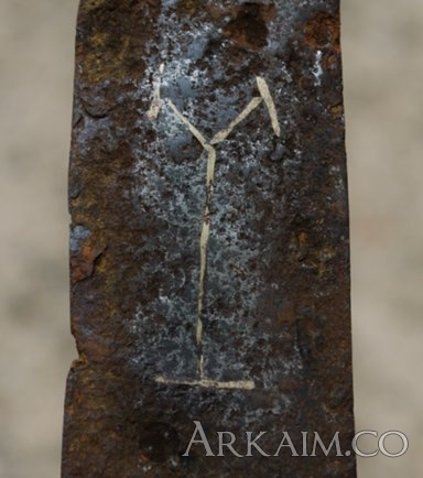

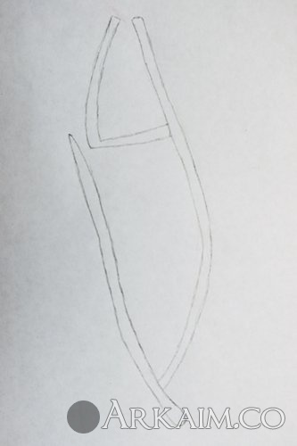

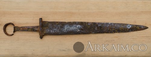

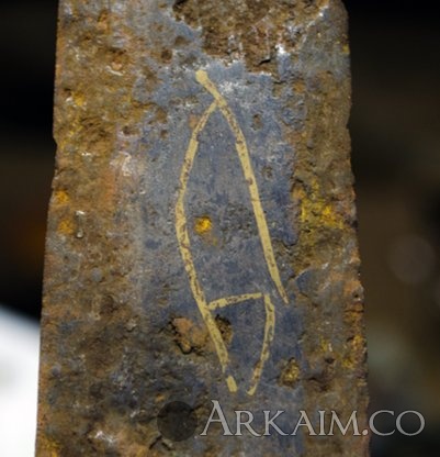

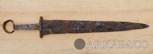

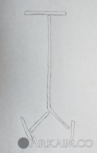

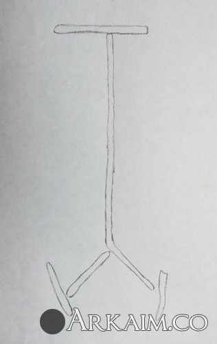

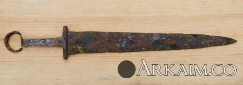

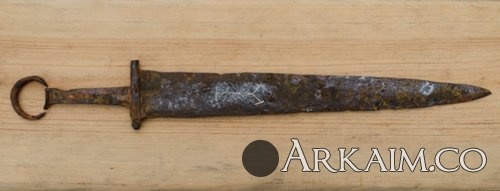

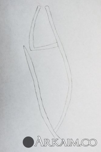

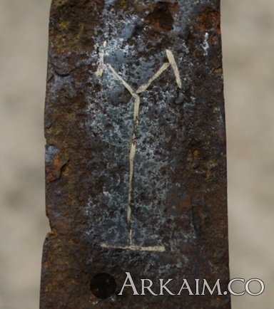

Yorik Опубликовано 6 октября, 2020 Автор Опубликовано 6 октября, 2020 valja Работаю сейчас с интересным сарматским кинжалом. На первый взгляд рядовой в плохеньком состоянии. Начал расчистку одной стороны. Пошла проявилятся золотая всечка ввиде тамги. Это заинтриговало и удивило. Начал расчистку второй стороны - пошла проявляться опять инкрустация. Подобного не встречал. Эти меты перенёс на бумагу. Расположены при поднятой рукояти вверх. Размеры на первой стороне - высота 50 мм,ширина 21 мм Может кто-нибудь встречал упоминания в литературе о подобных всечках ? Или поможет их расшифровать. Буду признателен.
Yorik Опубликовано 6 октября, 2020 Автор Опубликовано 6 октября, 2020 Гвардеец valja Привет! Так никто и не ответил? Похоже, надо искать в местных краеведческих работах. Археологи " на местах" явно подскажут больше.
Yorik Опубликовано 6 октября, 2020 Автор Опубликовано 6 октября, 2020 valja Да вроде немного разобрался. По тамге. А на второй стороне изображена сарматская фибула с приоткрытой иглой. Хорошо видно спинку фибулы,иглоприёмник и саму иглу. Вот в этом действительно помогли разобраться археологи-наши и немецкие.
