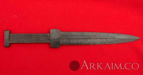

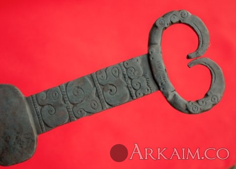

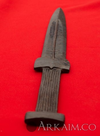

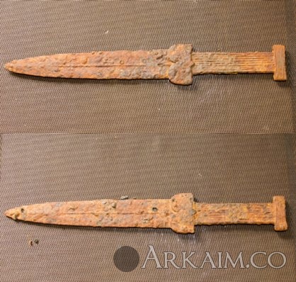

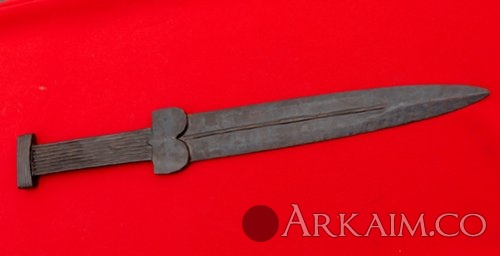

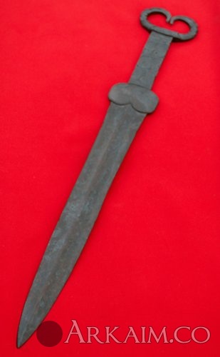

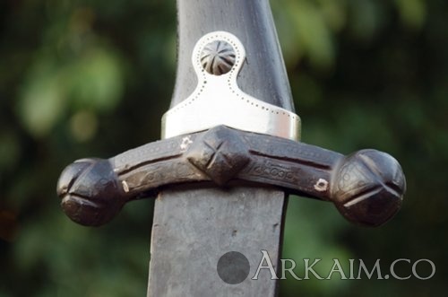

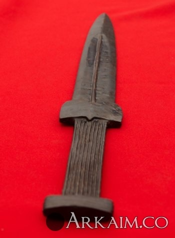

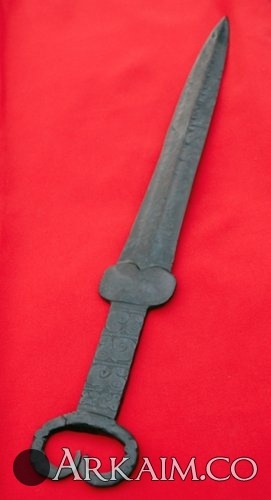

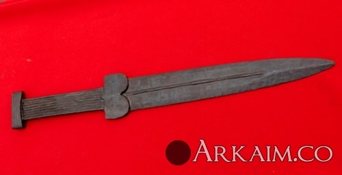

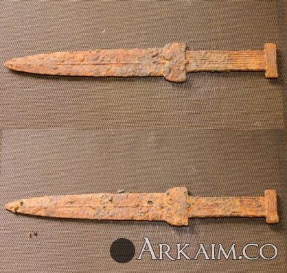

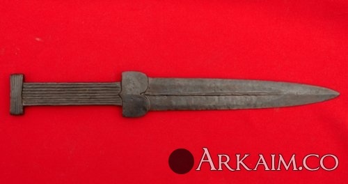

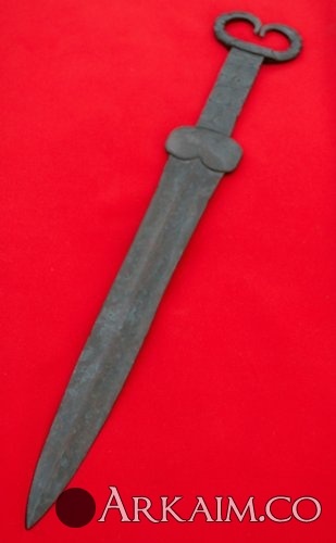

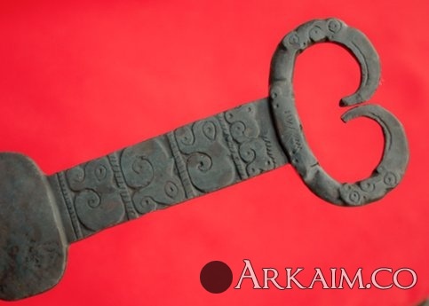

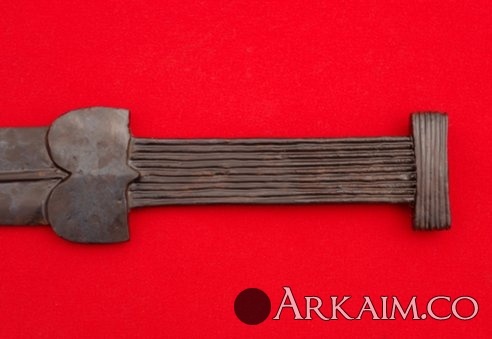

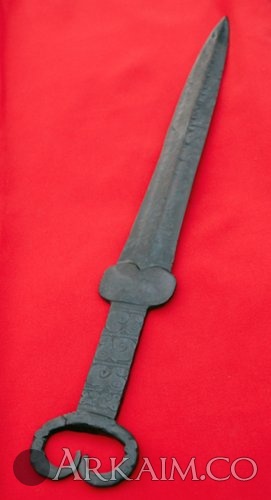

Yorik Опубликовано 5 октября, 2020 Автор Опубликовано 5 октября, 2020 valja Ещё один акинак вернул к жизни. Очень интересная проковка лезвия и украшения рукояти с навершием. До. И после всех работ и консервации.

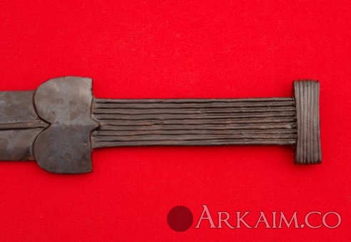

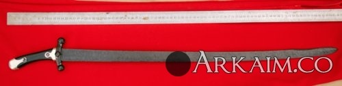

Yorik Опубликовано 5 октября, 2020 Автор Опубликовано 5 октября, 2020 MaxiMax valja писал(а): "Кажется придумал как проявить все меты на мече. Вот фото фрагмента где хорошо видно в каком порядке укладывалась всекаемая проволока. Специально перевёл фото в чёрно-белые тона для более полного понимания картинки. " фильм про эти мечи http://www.youtube.com/watch?v=ITJ7C6tEPhc

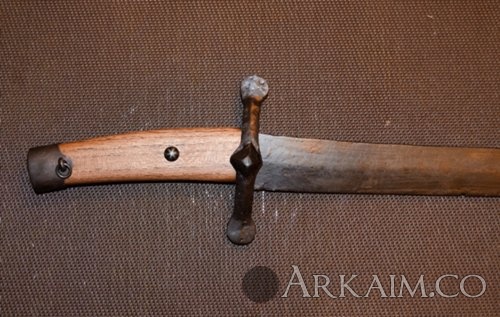

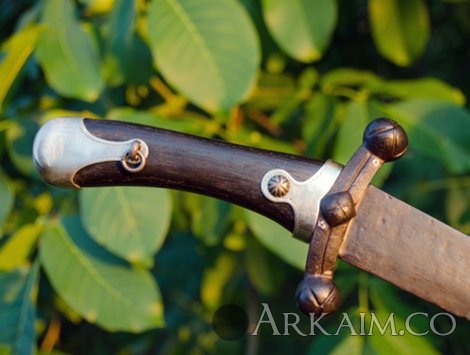

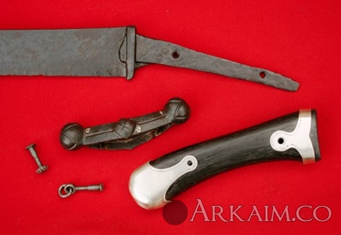

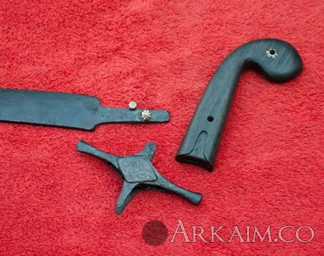

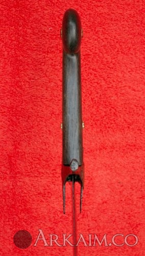

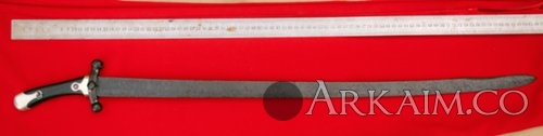

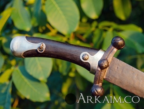

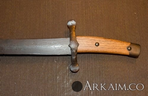

Yorik Опубликовано 5 октября, 2020 Автор Опубликовано 5 октября, 2020 valja Вариант работы с саблей и реконструкция рукояти.

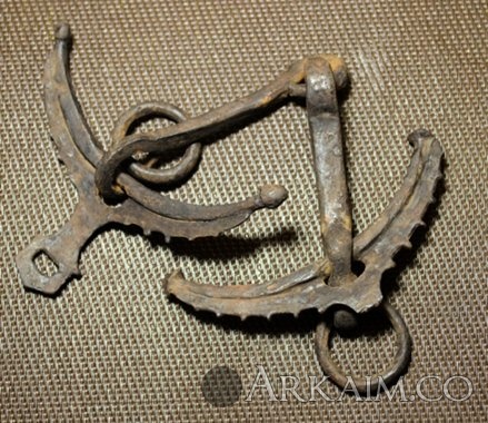

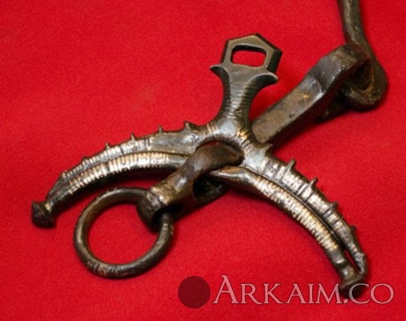

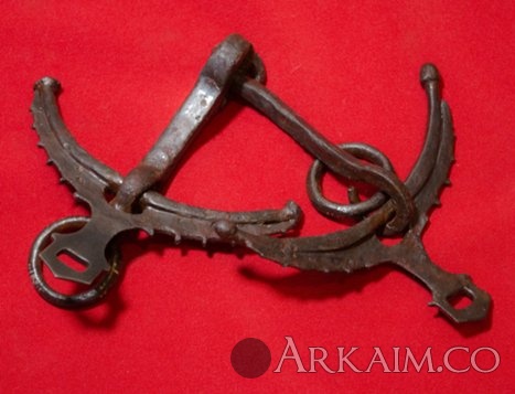

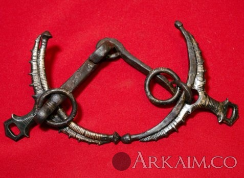

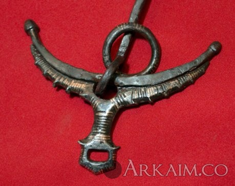

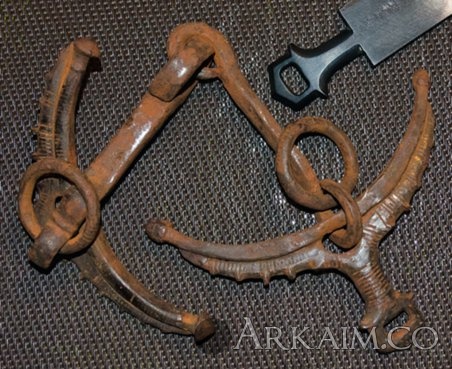

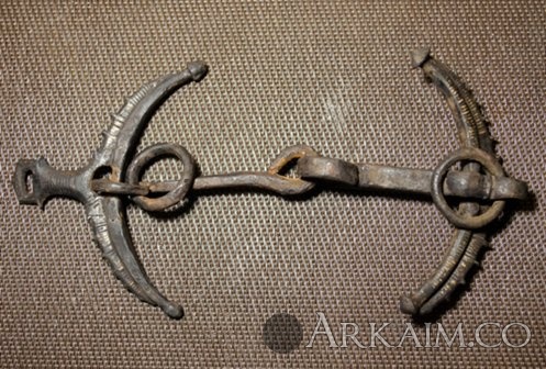

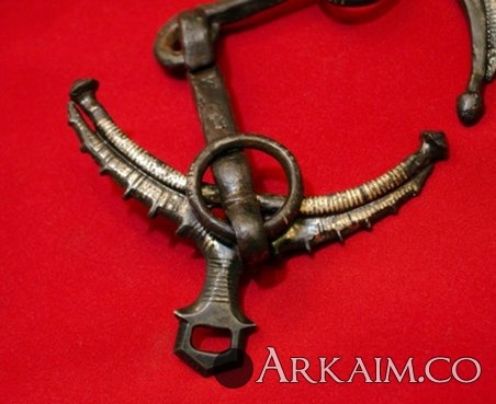

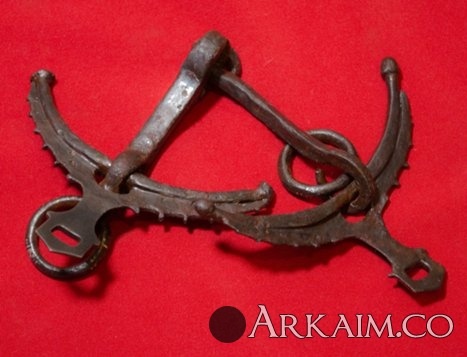

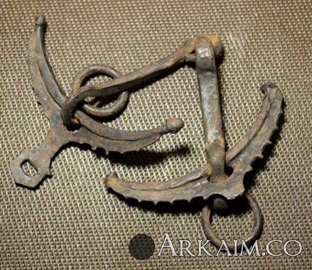

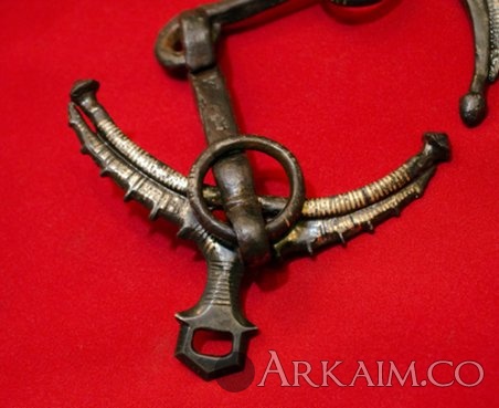

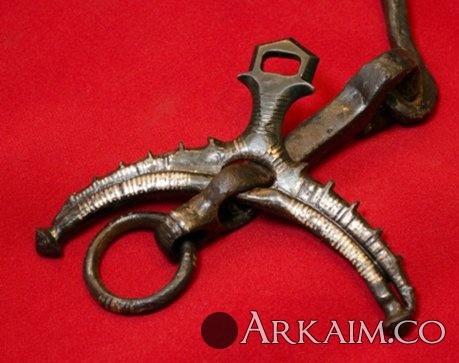

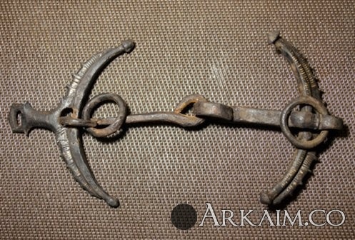

Yorik Опубликовано 5 октября, 2020 Автор Опубликовано 5 октября, 2020 valja Закончил работу с удилами периода КР с псалиями в виде лунниц с утраченным ушком. Фото удил до. После вымачиваний было принято решение восстановить недостающее ушко. Фото предварительно расчищенных удил и выпиленное ушко. И фото удил после всех работ и консервации.
Yorik Опубликовано 5 октября, 2020 Автор Опубликовано 5 октября, 2020 mihanik Еще бы каких каверн наделать на доделанном фрагменте псалии и вообще не отличить было бы. Мастер. Пожалуйста подскажите как с Вами можно связаться. Что то у меня не получается через форумную личку отписать.

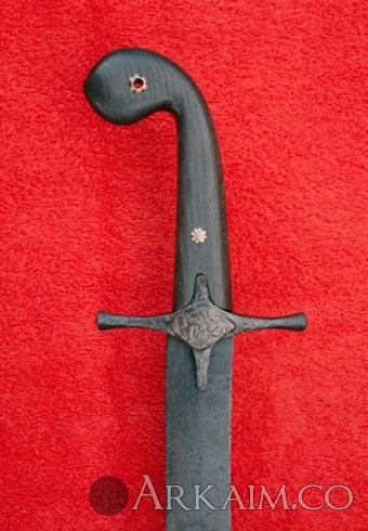

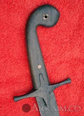

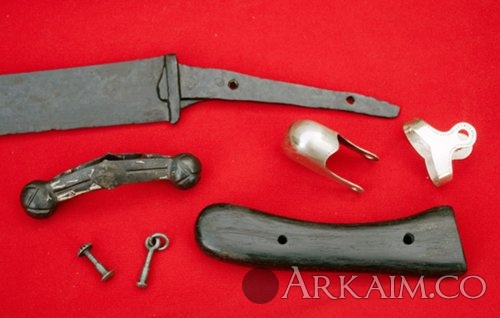

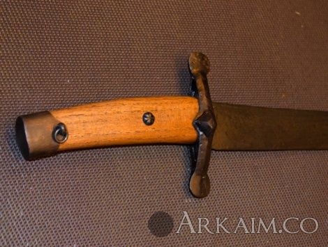

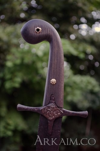

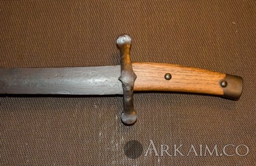

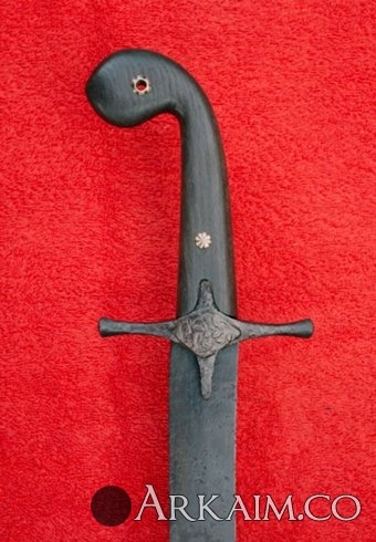

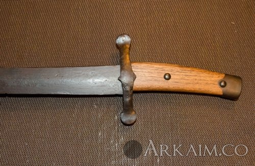

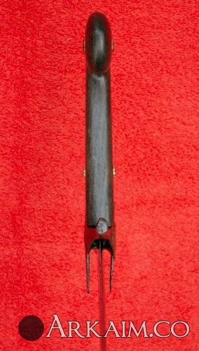

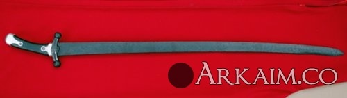

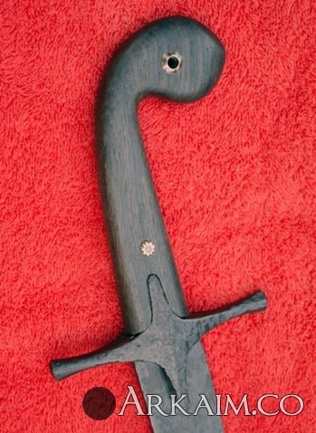

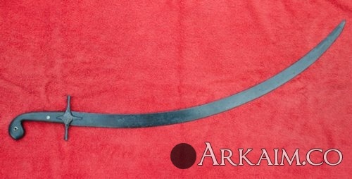

Yorik Опубликовано 5 октября, 2020 Автор Опубликовано 5 октября, 2020 valja Ещё одна сабелька с реконструкцией рукояти. Использовал морёный дуб.

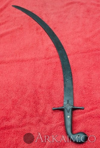

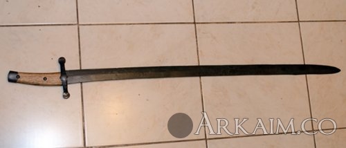

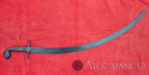

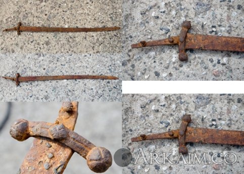

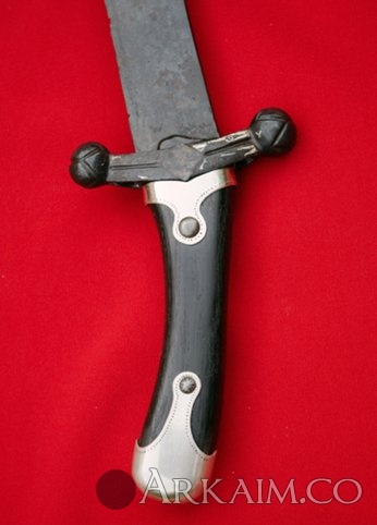

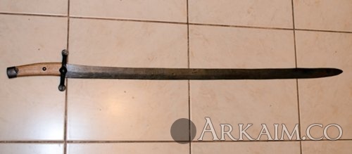

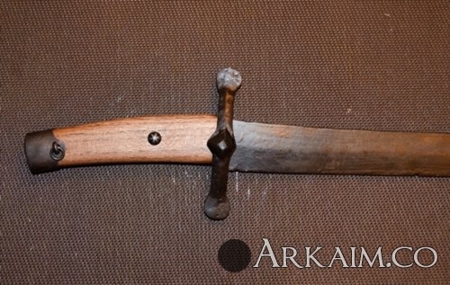

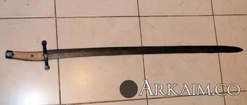

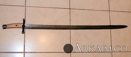

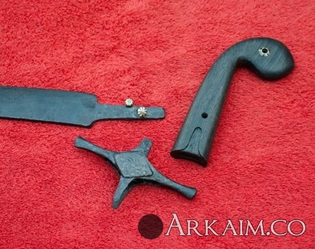

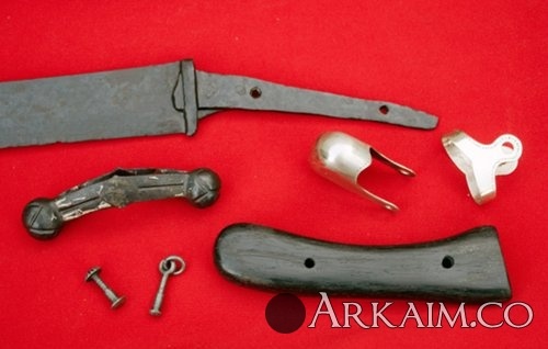

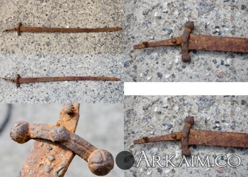

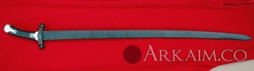

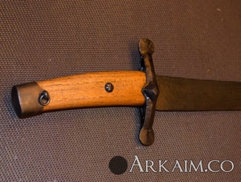

Yorik Опубликовано 5 октября, 2020 Автор Опубликовано 5 октября, 2020 valja Сабелька с реконструкцией рукояти. Фото сабли в первичном состоянии. Дальше вымачивания,расчистка и консервация. Паралельно делалась рукоять из морёного дуба,точилась фурнитура и подгонялись заготовки из мельхиора для окончания и обоймы рукояти. Готовые детали паялись серебряным припоем. Всё сделано разборным.
