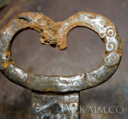

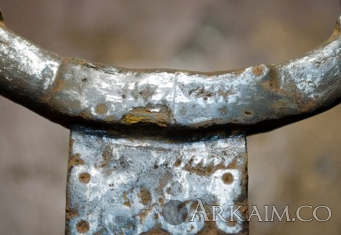

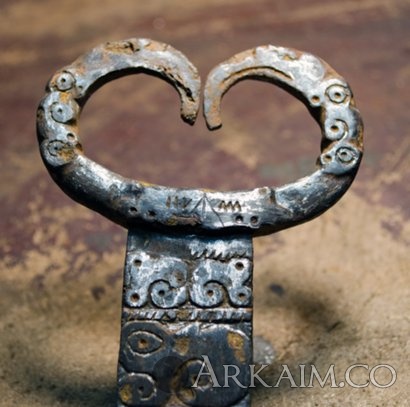

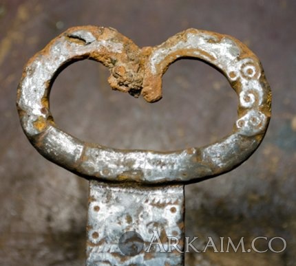

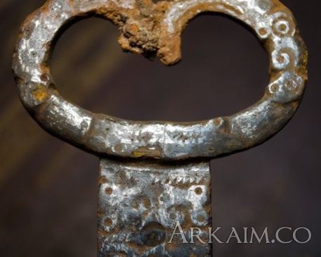

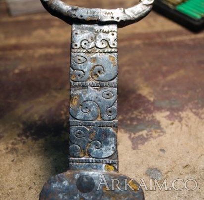

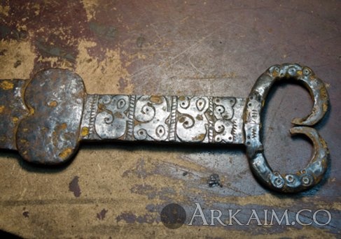

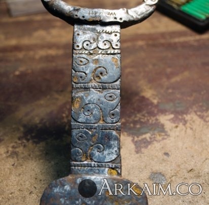

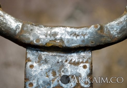

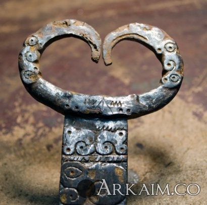

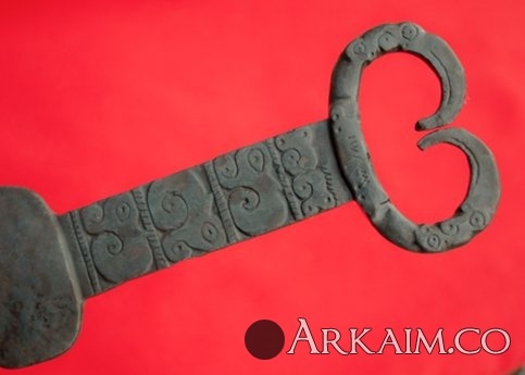

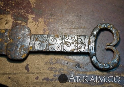

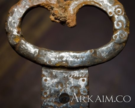

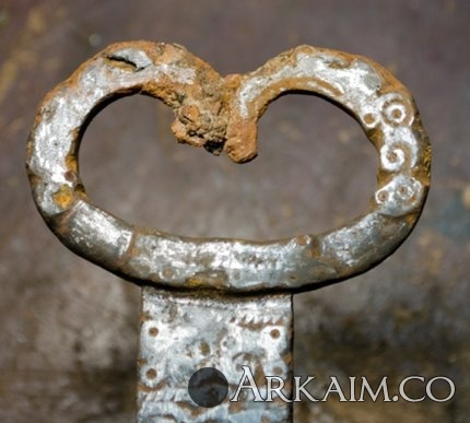

Yorik Опубликовано 5 октября, 2020 Автор Опубликовано 5 октября, 2020 valja valja писал(а): "Кто бы мог подумать что акинак с такой богато украшенной рукоятью будет иметь простенькое антенное нашершие ? Ан,нет,ошибаетесь. Вот какая красота началась открываться на навершии. Тут я под микроскопом с расчисткой и прилип на одном месте." Придётся ещё разгадывать штрихи и линии у основания навершия. Есть сходства с римскими цифрами. И сюжет кажется повторяет основную идею мастера - головки грифонов. Рельеф оказался довольно объёмным и не простой работой древлян.
Yorik Опубликовано 5 октября, 2020 Автор Опубликовано 5 октября, 2020 Sheva01 А чем вы так проявляете орнаменты?) Бор машинка?)
Yorik Опубликовано 5 октября, 2020 Автор Опубликовано 5 октября, 2020 valja Да,при расчистке бормашиной.

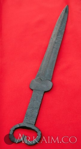

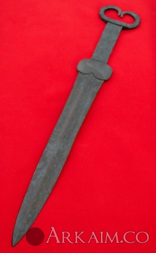

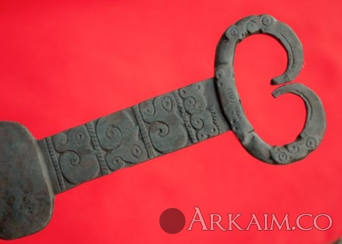

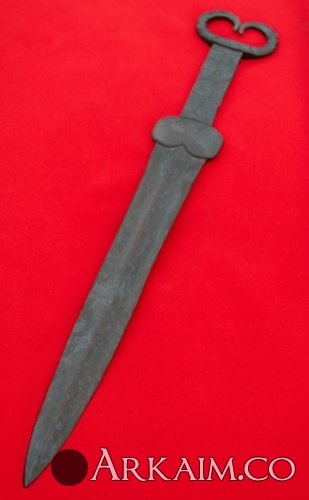

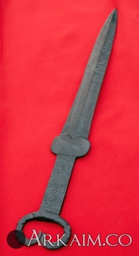

Yorik Опубликовано 5 октября, 2020 Автор Опубликовано 5 октября, 2020 valja И такой вид стал иметь акинак после всех работ и консервации.
