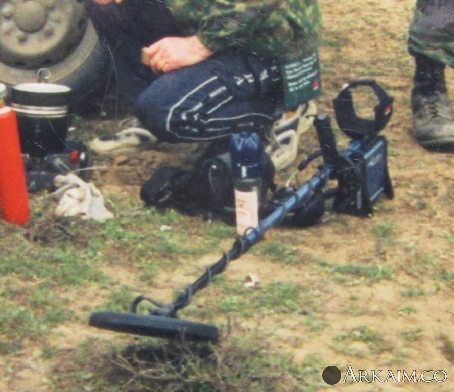

Опубликовано 21 Июль 2019 - 22:04
Да вот фото его нашел (сделал вырезку)." Хищник" не мог родить лучший прибор.
Gaz , 298СД
