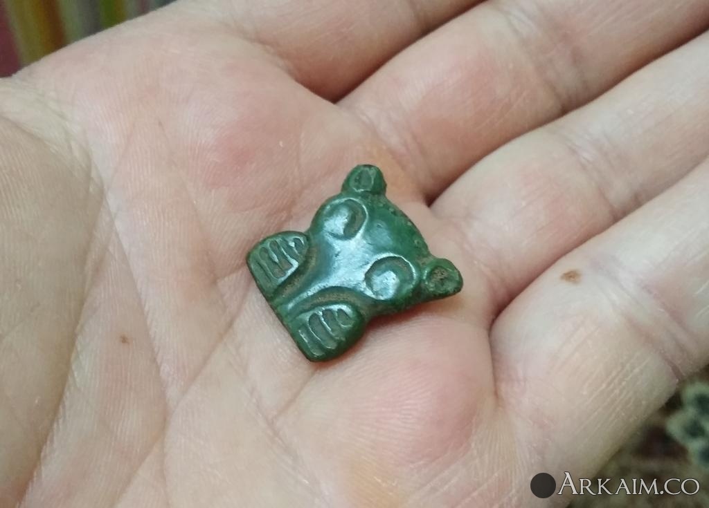

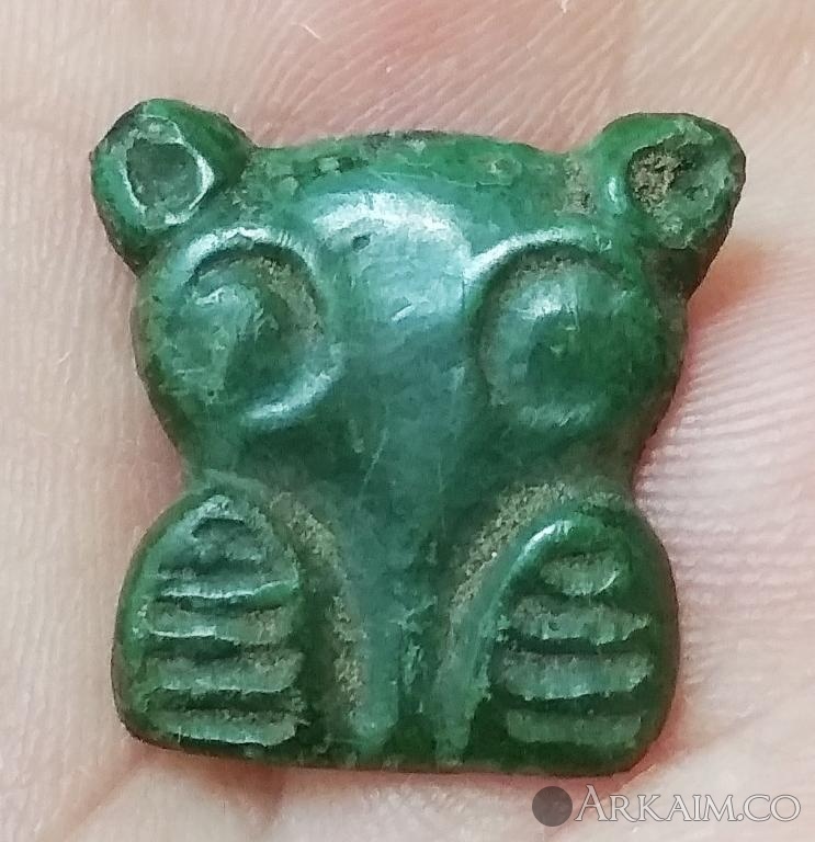

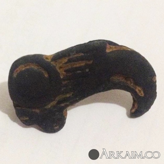

Здравствуйте, уважаемые эксперты! Попала сегодня в мои руки вот такая бляшка сбруйная (правда, дужка сзади давно обломана). Что за зверь изображен? Друзья подсказывали мне, что предмет скифской эпохи. Или предскифской? С удовольствием выслушаю все мнения.
dronav , chapajnn , Gaz , Yorik
Опубликовано 13 Март 2019 - 22:16
Добра!
Скифский хищный кошачий зверь.

#3 Вне сайта   ДШК
Опубликовано 13 Март 2019 - 23:10
Просмотр сообщенияШалахов сказал:
Доброго! Коллега, обратную сторону, если не сложно, покажите пожалуйста и габариты. И еще вопрос, остатки грунта в пазах на фото имеют зеленоватый оттенок, это так и есть или блики, цвет бляшки живьем такой как на фото?

Доброй ночи, уважаемый коллега! Фото обратной стороны бляшки чуть позже размещу в этой теме. Цвет патины такой же как на снимке. Правда, фотографировал телефонной камерой при искусственном освещении. Хорошо, что предмет не мылся и особо не чистился. Видимо, в углублениях лицевой стороны есть остатки грунта. Он немного зеленоватого цвета от блеска патины. Размеры бляшки - 20x20 мм.

Шалахов, Спасибо, подождем обратку. С Вашего позволения выставлю зверя на крымский форум. Дело в том, что подобное исполнение среди массы крымских я не встречал, цвет патины тоже не наш, цветные наросты грунта в такой гамме на крымских не видел. Есть еще несколько моментов, которые на подсознании напрягают, о них позже. Если у Вас нет желания разобраться, без проблем, тема в общем то не моя, тут просто на автопилоте срабатывает мой въедливый и мерзкий характер в отношении артефактов, по которым возникает хоть один вопрос. Старожилы к моим пунктам привыкли, не ругаются, прошу понять и Вас.

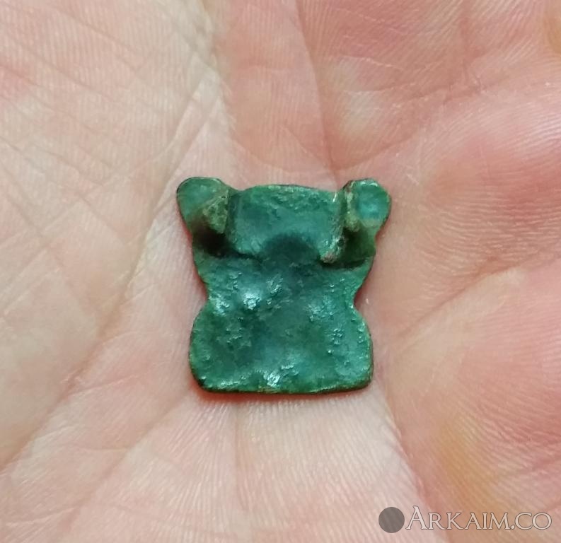

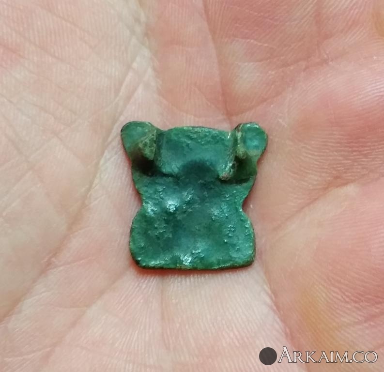

Здравствуйте, уважаемый коллега! Наконец-то сделал фото обратной стороны бляшки с котом. Прошу прощения за несколько дней ожидания! Кстати, я правду написал - вещь куплена в Крыму - в Севастополе. А вот по вопросу о точном месте находки - я в затруднительном положении: продавец ничего не сообщил.

Шалахов, Доброго! На горке покупали? У продавца Кобань была?

Уважаемый коллега, на Мешке покупал! Как обратная сторона бляшки? Аутентичная?

Шалахов, Коллега, мое мнение это только мнение, но по фото это полное фуфло. Причем изготовлено далеко не по лучшей технологии. Если у Вас сохранились данные продавца, пожалуйста скиньте в личку, я догадываюсь кто это. А на крымский форум это изделие все же выложу, народ с горки должен ее опознать если и там светилась

Действительно, зеленка сильно пестрит, и этим... выглядит на искусственно нанесенную.
По возможности, попробуйте сделать макрофото через увеличительную линзу места, где имеется скол зелени с просветом металла.
Технология с линзой проста, к объективу фотика приложите линзу и двигайте эту конструкцию ближе-дальше отлавливая резкость.
Думаю, такое детальное фото поможет распознать, фуфел это или же оригинал.

Приветствую Вас, уважаемый коллега! Фотосъемку с линзой попробую сделать. Правда, я уже писал в теме, что снимал бляшку при искусственном освещении телефонной камерой Сяо Ми. Патина не такая яркая на самом деле! А какой смысл подделывать вещицу малоизвестную??? Тогда бы отлили недоброжелатели-фуфлисты какого-нибудь оленя а ля Костромской. Бляшка обошлась мне в 2 тысячи рублей. Вот так. Добра Вам! Ваш Ш.

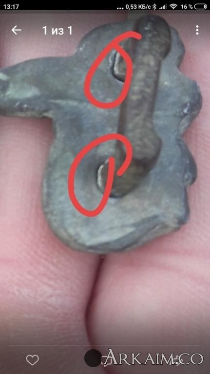

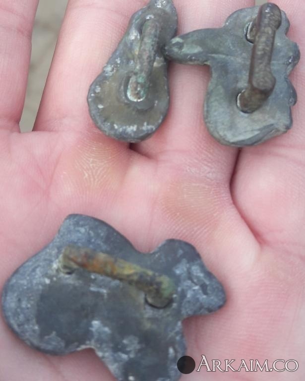

Шалахов, Конечно Ваше право не указывать продавца, но пока мои подозрения находят подтверждение. На горке видели бляшки с аналогичной "патиной" у некоего Вячеслава, личности известной. После создания темы на крымской площадке пошли звонки, все не в пользу аутентичности. Более того, по Крыму проходят сотни различных бляшек, ни одна и близко с подобной патиной не стояла. Есть и другие признаки не в пользу аутентичности. И вещь не малоизвестная, кошачьих только по крымскому форуму проходит с десяток в год. Подделывают даже наконечники, правда этот "бизнес" сейчас сник, невыгодно. Ниже сладкая парочка.. И коллега, не собираюсь Вас переубеждать, возможно в руках зверюга и выглядит правильно, но большинство признаков по фото говорят о другом. С уважением. ИзображениеИзображение

Коллега, я тоже не буду твердолобым, потративши свои денежки на фуфло, но замечу: если так похоже сделали лицевую сторону бляшки с котом, то чего же не смогли дужку приделать с тыльной стороны? Или мой вопрос риторический?!

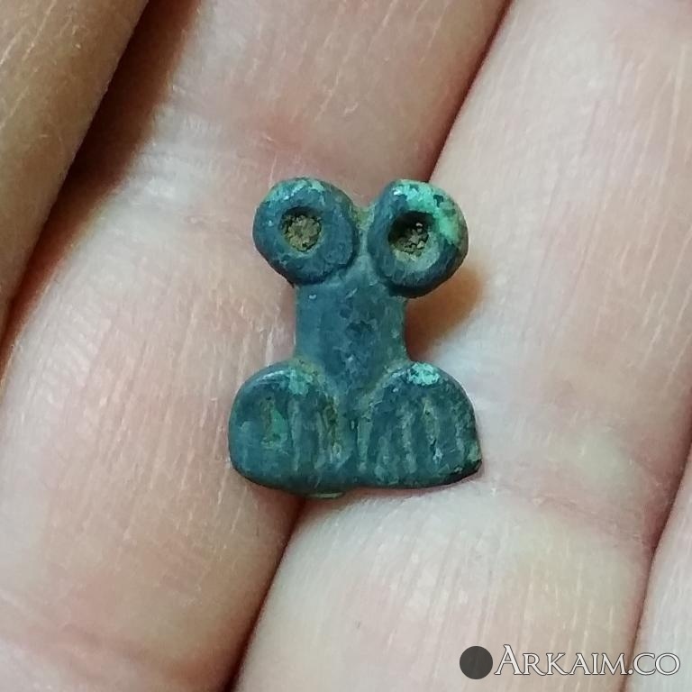

Уважаемый ДШК, по моему мнению, бляшка с котом, тему которой мы узучаем, происходит из Украины. По крайней мере на сайте Домонгол есть такая (с Черниговщины)! Потом ссылку кину. Эта бляшечка могла попасть в Севастополь много лет назад - до воссоединения Крыма с Россией. Честно говоря, немного знаком с металлопластикой Приобья - там таких котиков нету. Меня утешают остатки грунта на бляшке (местами земелька крепенько прилипла!). Понятно, что могли повалять в землице, по опять же - нафига это надо. С добрыми пожеланиями, Ш.

Уважаемый коллега, нашёл ссылку на Домонголе, где есть фоточка с кото-бляшкой с Черниговщины. Посмотрите, чем я поделился(-ась): Бляшка • Домонгол @MIUI| http://domongol.org/...&st=0&sk=t&sd=a

По мимо кошки, мне видится медведь.
Просто ухи у него округлены, а у кошки заострены. Ну, и морда/нос вытянута, что тоже на медвежью смахивает.
Но вот, лапы в красовки с протектором обуты, мастер походу одной ногой жил в будущем.
