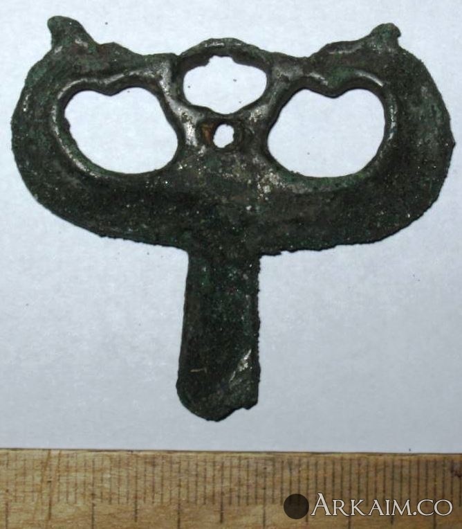

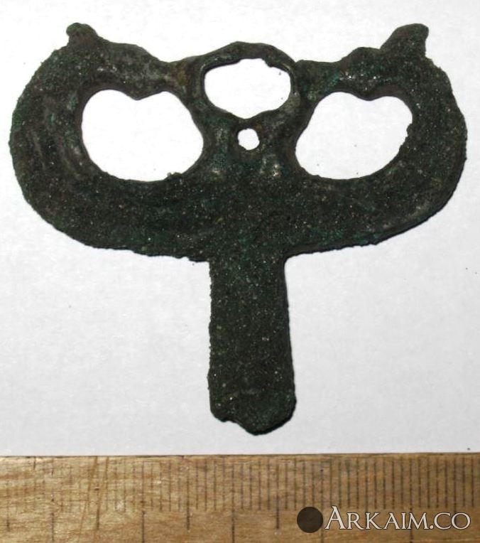

Вчера выскочила такая вот штуковина.
Может кто видел или знает, что это?
Две лошади?, дракона? смотрят друг на друга, вот в таком виде. Не понять это законченный предмет или нет, может брак или обломан?
Хотя явного излома не видно.
Как бы центр похож на пряжку времен ВПН.
Место выдает - скифы, ЧК, 18 век. Дюна в пойме речушки.

Сюжеты с двумя конскими головами не редкость, в т.ч. и у скифов. Но, увы, к своему стыду в таком исполнении аналогов не припомню.  Два когтя пожалуйста, а две конских головы... К тому же скифам свойственна анималистическая абстракция, а тут почти соцреализм. Центральная часть и впрямь напоминает пеньковскую пряжку. Там по центру даже, кажется, есть углубление для язычка. Предмет, имхо целый. Левый нижний скол именно скол, а правое окончание закруглено так, как и задумывалось автором. К какой культу ре отнести? Хз. Теоретически на дюне можно встретить любую эпоху. Возможно, кто-то из уважаемый форумчан и найдет аналог да и даст толковое объяснение назначению предмета.
Yorik , adc

Да как то слабо похожи. Я не знаю какого размера значки у скифов были, но предмет примерно 6 на 7 см по размеру.
Есть лунницы по КР с конскими головами или пеньковские фибулы, как по мне они ближе по стилистике.
Хотя может это и времен КР или кочевники какие то?

Увы, нет. Тут ведь даже не лошади по большей части. Adc прав, здесь мы имеем дело с нечто иным. Этим-то предмет и интересен. Если и есть аналоги, то они не лежат на поверхности.

Вот, что-то в таком духе. Имхо, конечно.
http://forumimage.ru/show/103899488
Похоже, я не далек от истины:
http://neolitica.ru/...php?lot_id=2022
Изменено: Nazareth, 26 Август 2018 - 22:45

Точно, из одной оперы, только моя хитрее сделана.
А функционально, для чего эта штука нужна была?
Жаль, что по фото( по ссылке) не понять где найден комплекс!?

Nazareth, спасибо за наводку.
нашел на домонголе тему
http://domongol.org/...hp?f=10&t=25952
Это - пряжка сумочная ( кошель) византийская 6- 7 век.
