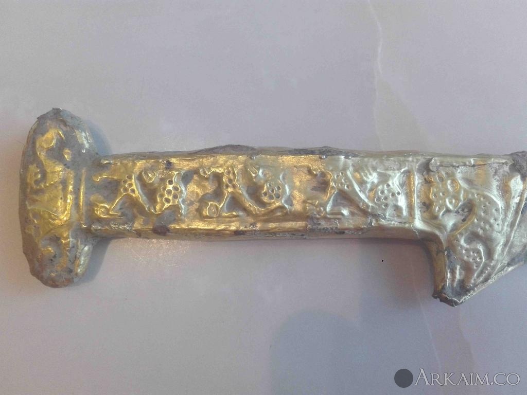

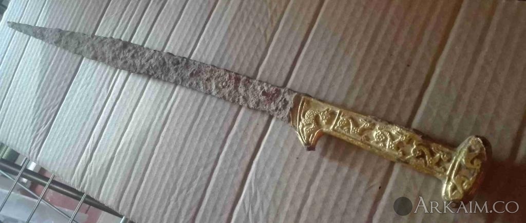

brodnik Опубликовано 11 ноября, 2018 Автор Опубликовано 11 ноября, 2018 Внимательно читайте, - север Томской области. Нож бронзовый.
Redwolf Опубликовано 16 ноября, 2018 Опубликовано 16 ноября, 2018 Да, постарше. Меандровые узоры характерны для атлымской культуры. https://www.google.ru/search?newwindow=1&rlz=1C1AOHY_ruRU715RU715&ei=E0TuW7bmEM6SmgXi4Ii4Bw&q=%D0%9E%D1%80%D0%BD%D0%B0%D0%BC%D0%B5%D0%BD%D1%82+%D0%BD%D0%B0%D1%80%D0%BE%D0%B4%D0%BE%D0%B2+%D0%97%D0%B0%D0%BF%D0%B0%D0%B4%D0%BD%D0%BE%D0%B9+%D0%A1%D0%B8%D0%B1%D0%B8%D1%80%D0%B8+%D0%A2%D0%93%D0%A3&oq=%D0%9E%D1%80%D0%BD%D0%B0%D0%BC%D0%B5%D0%BD%D1%82+%D0%BD%D0%B0%D1%80%D0%BE%D0%B4%D0%BE%D0%B2+%D0%97%D0%B0%D0%BF%D0%B0%D0%B4%D0%BD%D0%BE%D0%B9+%D0%A1%D0%B8%D0%B1%D0%B8%D1%80%D0%B8+%D0%A2%D0%93%D0%A3&gs_l=psy-ab.3...641357.661849.0.662947.6.6.0.0.0.0.490.1486.0j2j3j0j1.6.0....0...1c.1j2.64.psy-ab..0.5.1264...0i22i30k1j33i21k1j33i160k1.0.aUSozViZHdg
brodnik Опубликовано 16 ноября, 2018 Автор Опубликовано 16 ноября, 2018 Redwolf, спасибо. Возможно и более ранняя, чем андроновская культурная общность. Примитивное литье (ножей и т.д.) наука объясняет отсталостью сибирских племен. Литье ножей происходило в одностороннюю форму (возможно чем то прикрывали ее (плоской пластиной сланца ?)). Но нет на дневной поверхности отливки пузырьков и следов прикипевшего шлака. На эту тему есть серьезные работы (кому интересно найдет в интернете), но они почти все причисляют раннее бронзовое литье кулайцам (васюганский этап). Судя по всему, сейчас глухие места в глубокой древности были неплохо обжиты, - было население, велась меновая торговля, плавили металлы. Возможно бронзолитейное дело было освоено местными племенами далеко до кулайцев.

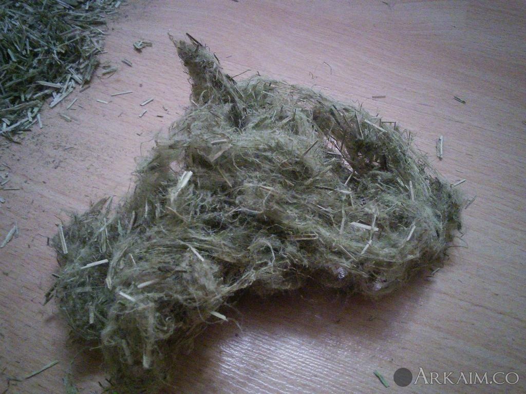

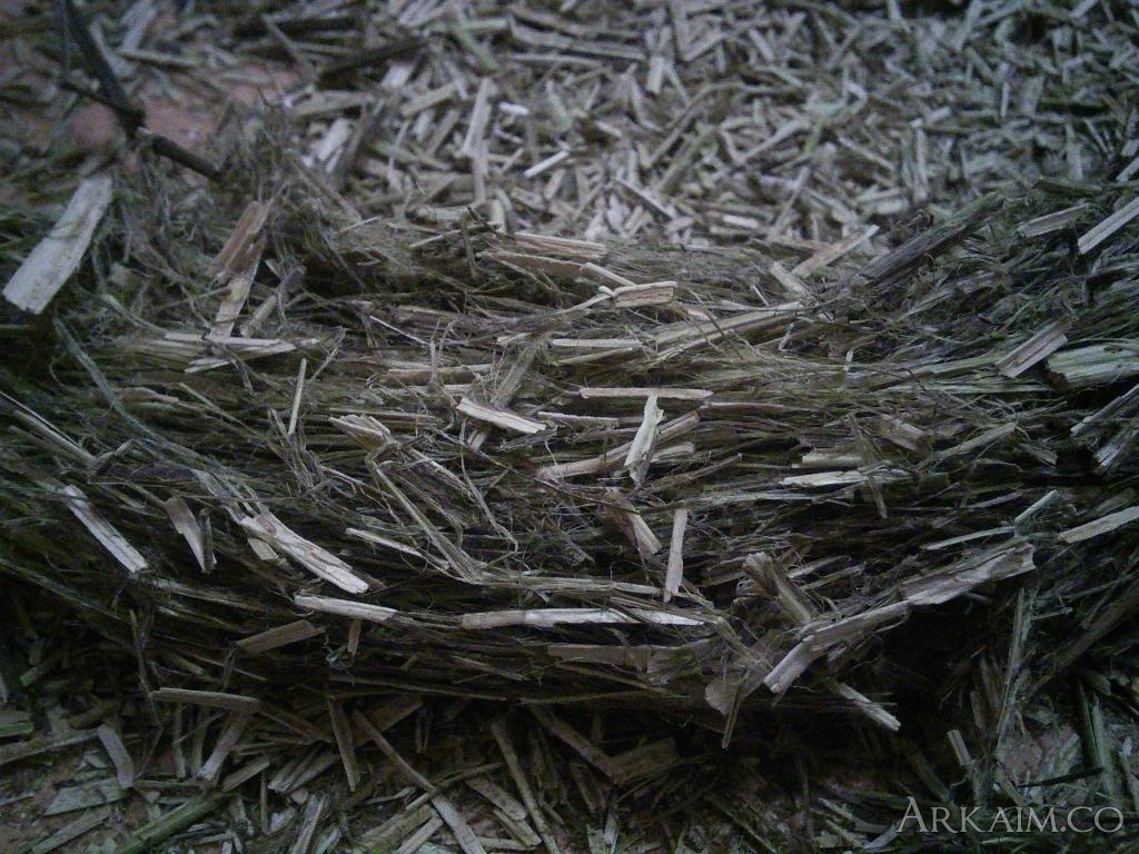

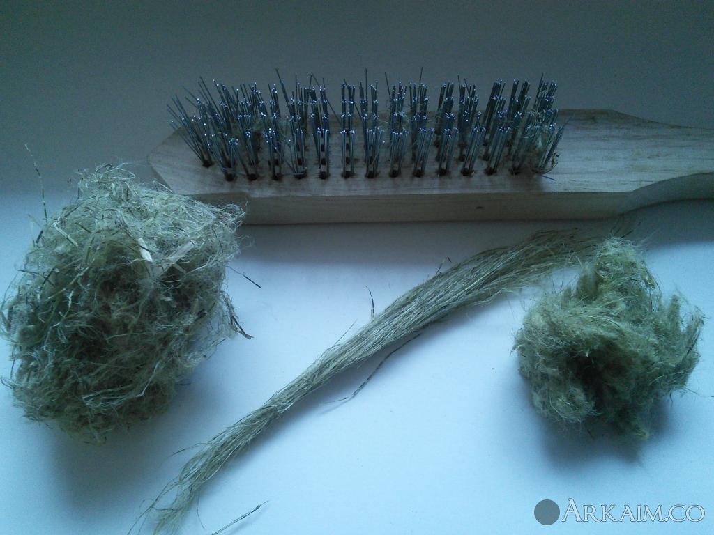

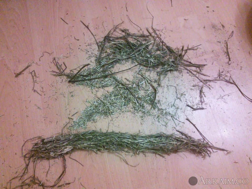

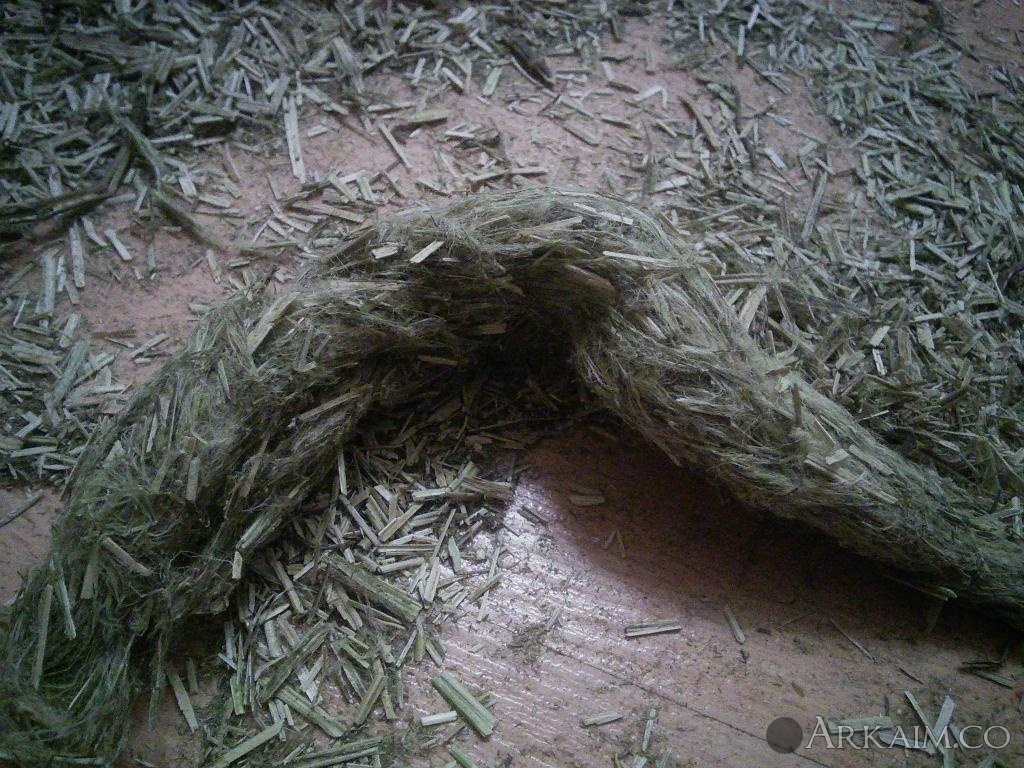

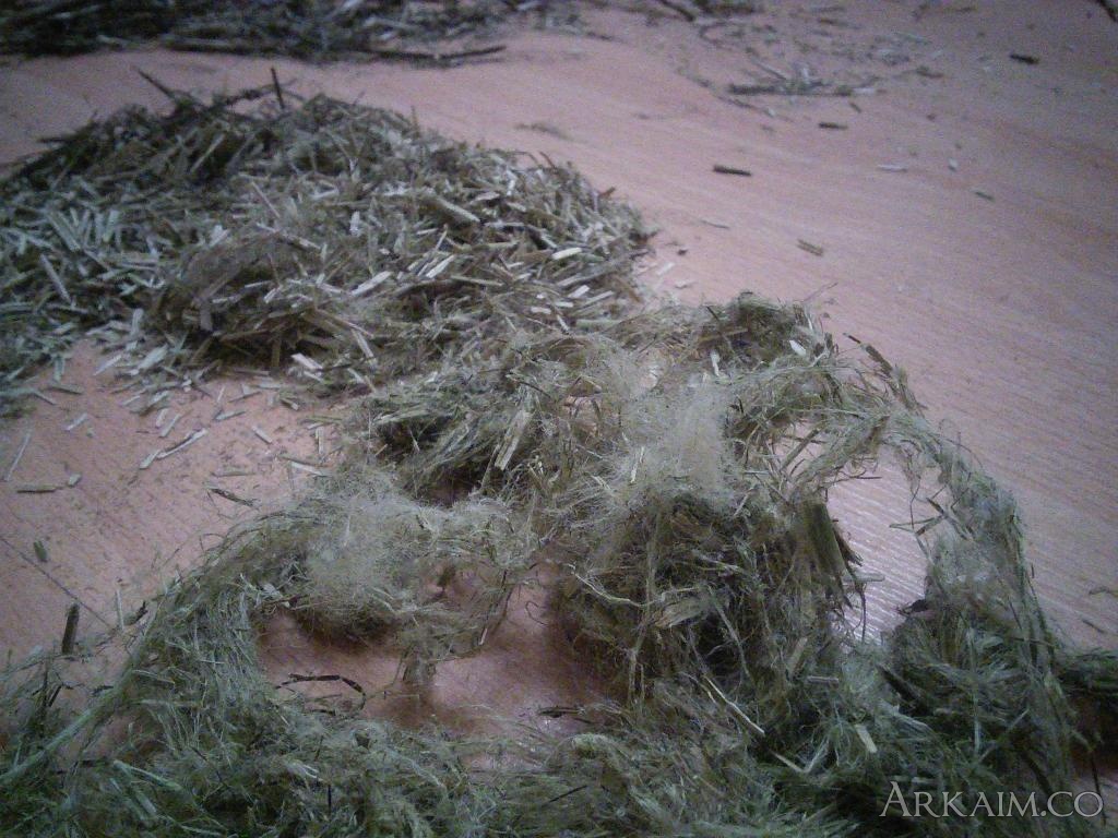

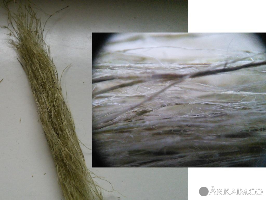

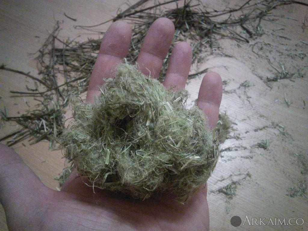

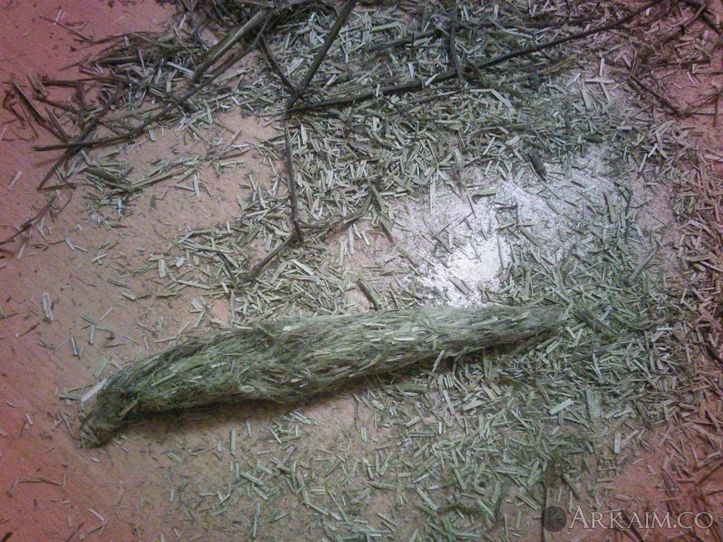

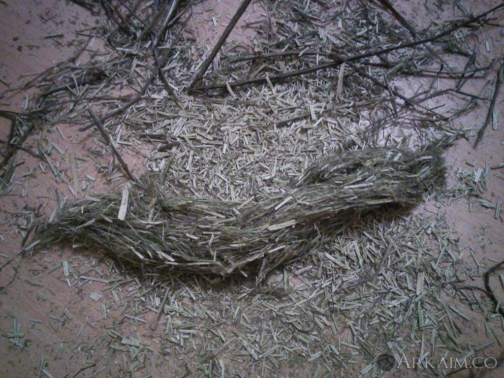

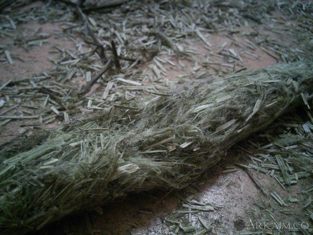

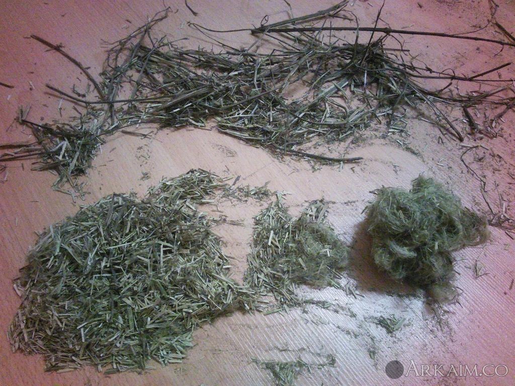

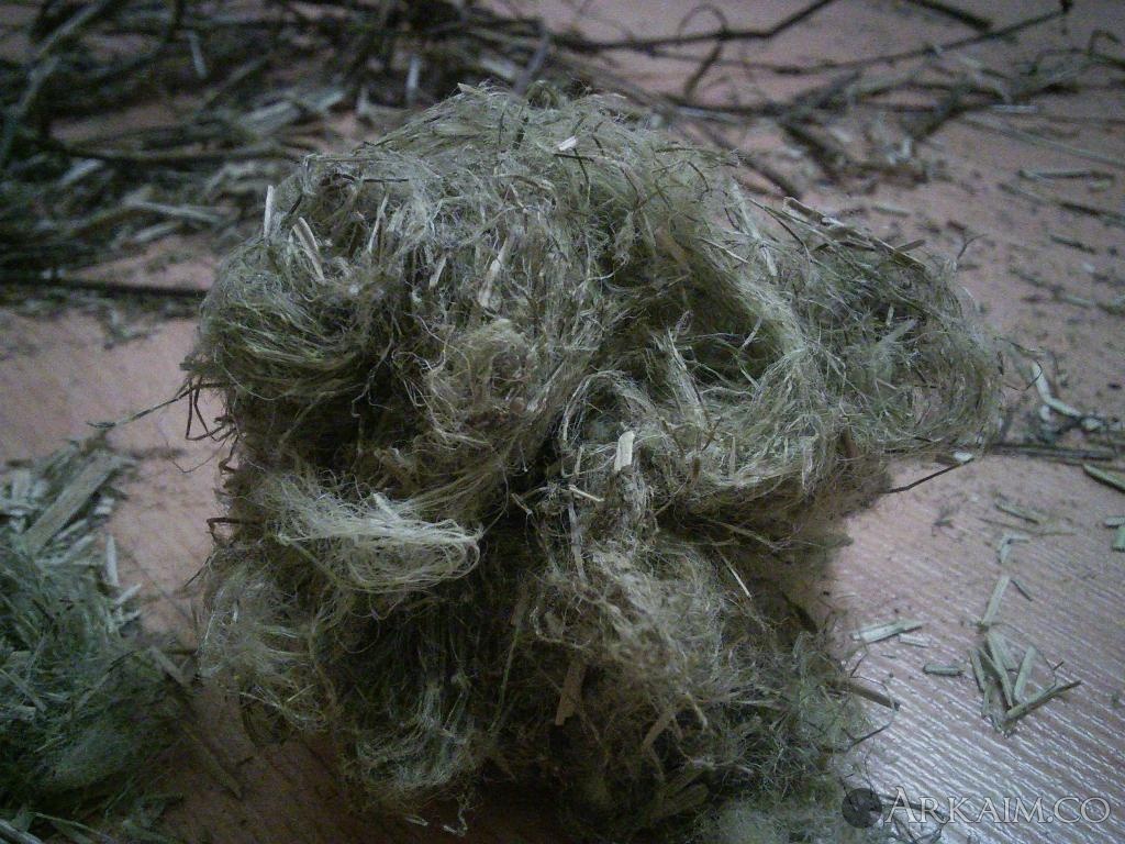

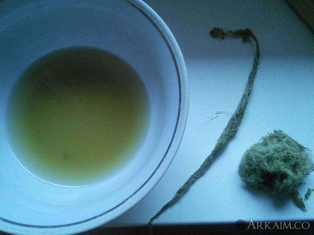

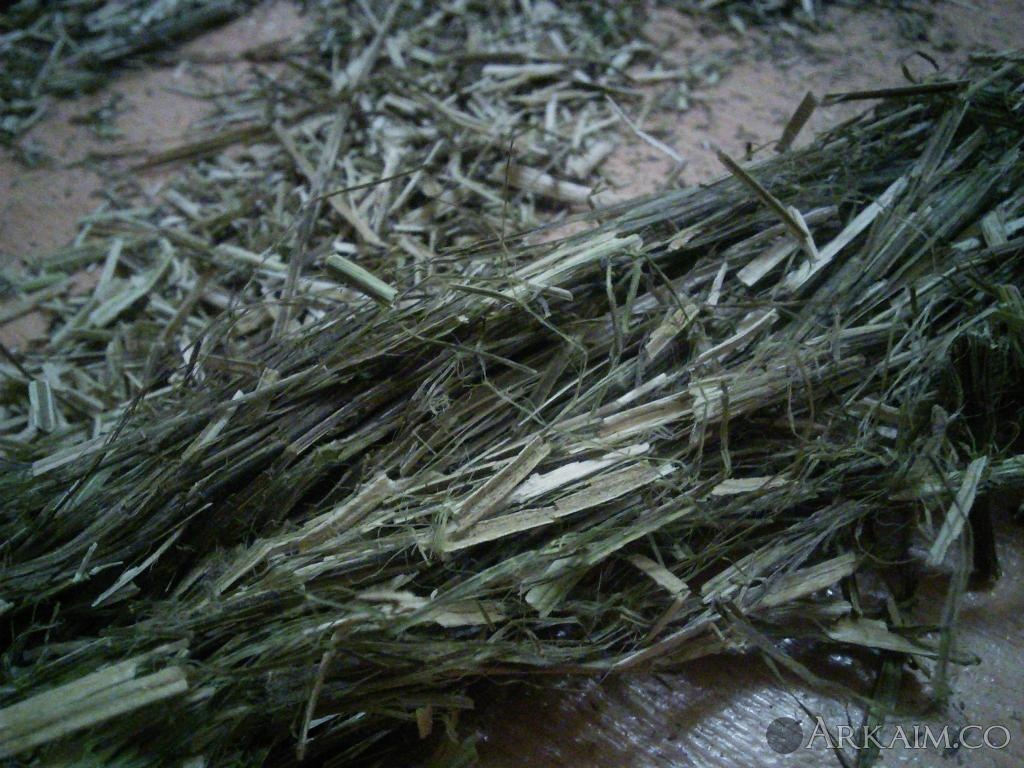

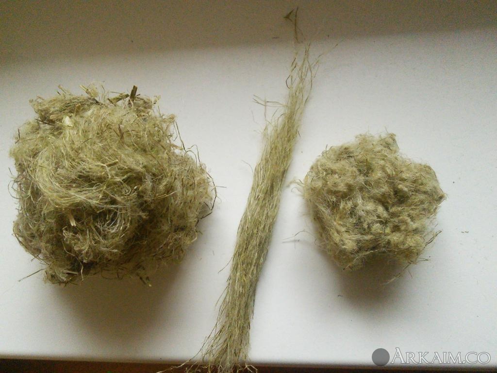

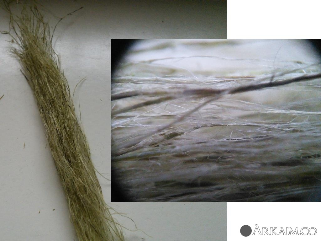

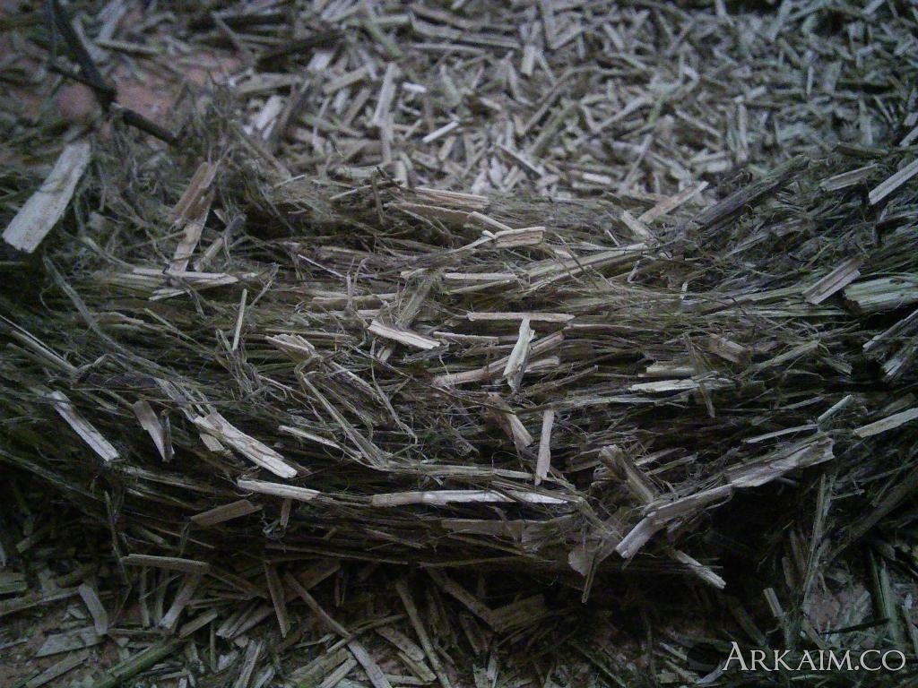

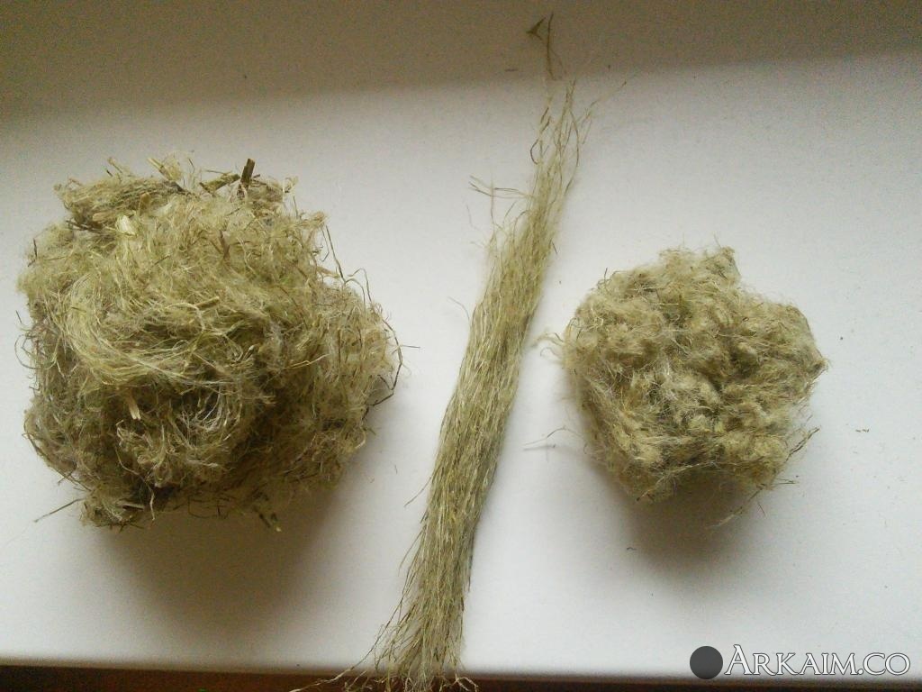

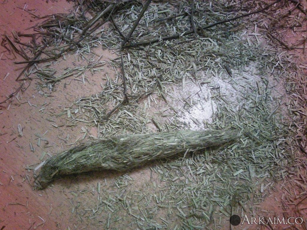

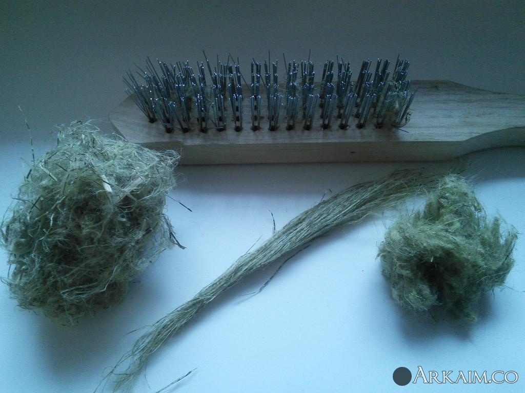

dronav Опубликовано 18 ноября, 2018 Опубликовано 18 ноября, 2018 Проект Крапива/Кострика. По заказу трудящихся, а так же питая свой личный интерес, я попробовал обработать Кострику/крапиву и получить из нее пряжу. Единственное, что для фото-отчета, забыл сделать первичное фото, а именно: засушенных стеблей (~20шт) крапивы, которые я собрал сложив вдвое/трое, в зависимости от их длинны, дабы вместить этот пучок в свой походный рюкзак. Так вот, этот высушенный пучок, я начал крутить в руках, далее сгибая его по всей длине и придавливая пальцами в месте сгиба. Спустя 10 мин разминаний/трепаний, в пучке уже начали проявляться волокна, а сухая основа стебля/костра постепенно отходить/выходить. +еще 10 мин, пучок начал превращаться в гибкий и эластичный локон, мягкий и приятный на ощупь. И так.... прошло примерно 40 минут. Но тем не менее в волокне засела мелкая костра, которую необходимо было удалить/вычесать. Для этого я взял щетку с металлической щетинкой и начал вычесывать первично полученное сырье. Спустя какое-то время ~30 мин, волокно становилось все мягче и пушистей, где местами и на вид, почти схожа с шерстью. Единственное но, что мелкая костра, все еще прибывала в волокне и намотала на себя пух, тем самым образовав комки/узлы, которые я скрупулезно пытался развязать/расправить/распушить. В итоге, у меня получился клубочек пряжи, который, как мне показалось, уже можно было скручивать в нить. Потом я подумал, что можно добавить еще одно действо, это обработать волокно в растворе щелока, которым издавна наши предки мылись и стирались. Благо, что такой же щелок я уже имел, и сделал его еще летом из простой древесной золы. 200гр стакан заполнил 2/3 золы и залил кипятком. Спустя час процедил/отфильтровал и получил раствор КОН (гидроксид калия он же едкий калий), который слегка мылился на ощупь. Все же этот раствор (PH-12.8 и 2380 ppm солей) будет сильным/крутым для... и я разбавил его, как это делали наши предки...т.е. - 1:10 для стирки, и 1:20 для помывки/гигиены. После разбавления дис.водой получился р-р -11,7ph и 238ppm, Далее в него я поместил/замочил полученное волокно на 30 мин. Спустя ...достал, отжал и просушил на батарее. Отработанный раствор из светло желто-розового цвета приобрел зеленоватый оттенок, что значить что-то растворилось, скорей всего кумарины + еще что-то. После сушки волокна, оно немного огрубело, но слегка размяв его, оно снова стало мягким и более приятным на ощупь. Так же, возможно после КОН, и разминания, из него снова начали вылетать мелкие куски костры. И так конечный результат на последнем фото + увеличенное фото под линзой 20х. Быть может, в процессе, я где-то нарушил технологию обработки, скрутив пряжу в клубок, но думаю, все примерно так и было... Кстати, из такого щелока можно сделать мыло/шампунь если туда добавить жир. Состав .... - Вы можете спросить у поисковика, по запросу: Мыльный калькулятор. P/S - Все, пошел убирать наработанный мусор.
dronav Опубликовано 19 ноября, 2018 Опубликовано 19 ноября, 2018 (изменено) Не за что. Самому было интересно узнать, и далее способность/умение отличать сырье по волокну. По весне, попробую сделать еще из конопли, что знаю где она растет на подмосковных полях. Если только, с того момента, как ее там видел, ее всю не искоренили. Но думаю, на 100% это сложно сделать поскольку, очень живучее растение. А вообще, я наверно не по адресу закинул этот результат в эту тему. В любом случае надеюсь, что для кого-то это было полезной инфой. П.С. На основании представленного выше примера от Григория из ютуб, по получению огня, из крапивного волокна, посредством трения, скоро попробую это воспроизвести/повторить. Да, еще....в процессе когда разминал пучок, он тоже грелся, но до больших/высоких температур, ручным действием я не довел. Изменено 19 ноября, 2018 пользователем dronav

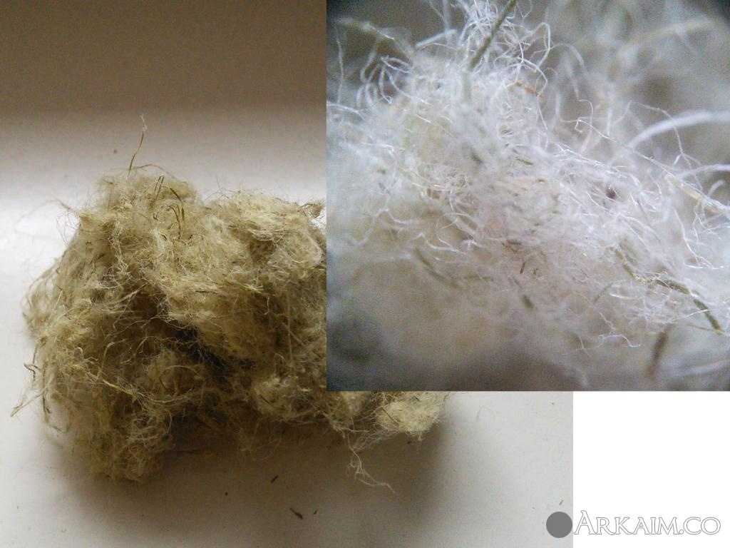

Redwolf Опубликовано 19 ноября, 2018 Опубликовано 19 ноября, 2018 Еще хотя бы прядь из начесанного пучка :), фото из соседней темы -
dronav Опубликовано 19 ноября, 2018 Опубликовано 19 ноября, 2018 ок, на досуге / в настроение буду пробовать дальше.... Я тоже уже вглядывался в это фото. И кажется, там.... использовалось свежее и необработанное волокно, но отличить от чего...? это я пока не.... :(

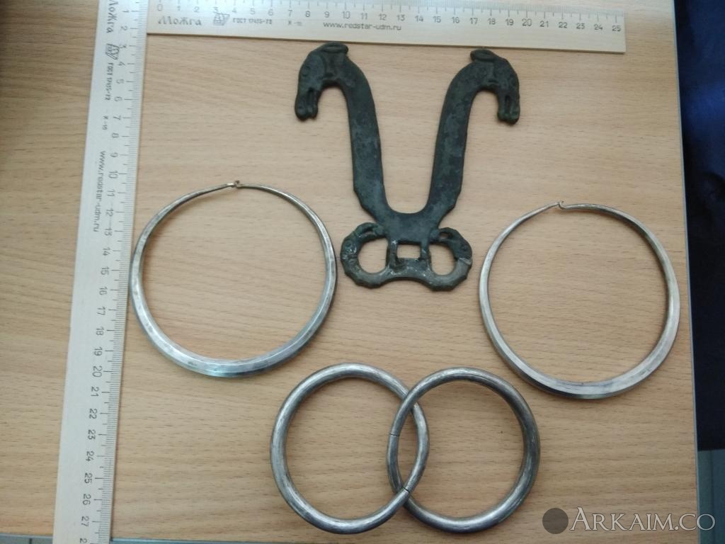

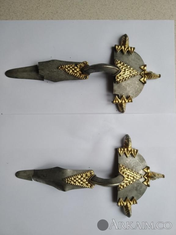

chapajnn Опубликовано 8 апреля, 2019 Опубликовано 8 апреля, 2019 Не знаю где написать . в отчётах о копе на фиолетовом , пара фибул выставлена. Находка- бомба. Красивейшая работа. Название- лесная закладуха серебряных фибул, посмотрите .
chapajnn Опубликовано 9 апреля, 2019 Опубликовано 9 апреля, 2019 (изменено) Я с тв- бокса. Не выходит что то. Изменено 9 апреля, 2019 пользователем chapajnn
chapajnn Опубликовано 21 июня, 2019 Опубликовано 21 июня, 2019 (изменено) На Ревью выставили .как тут заикаться не начать???? Изменено 21 июня, 2019 пользователем chapajnn

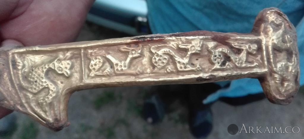

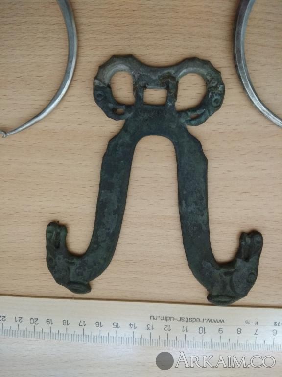

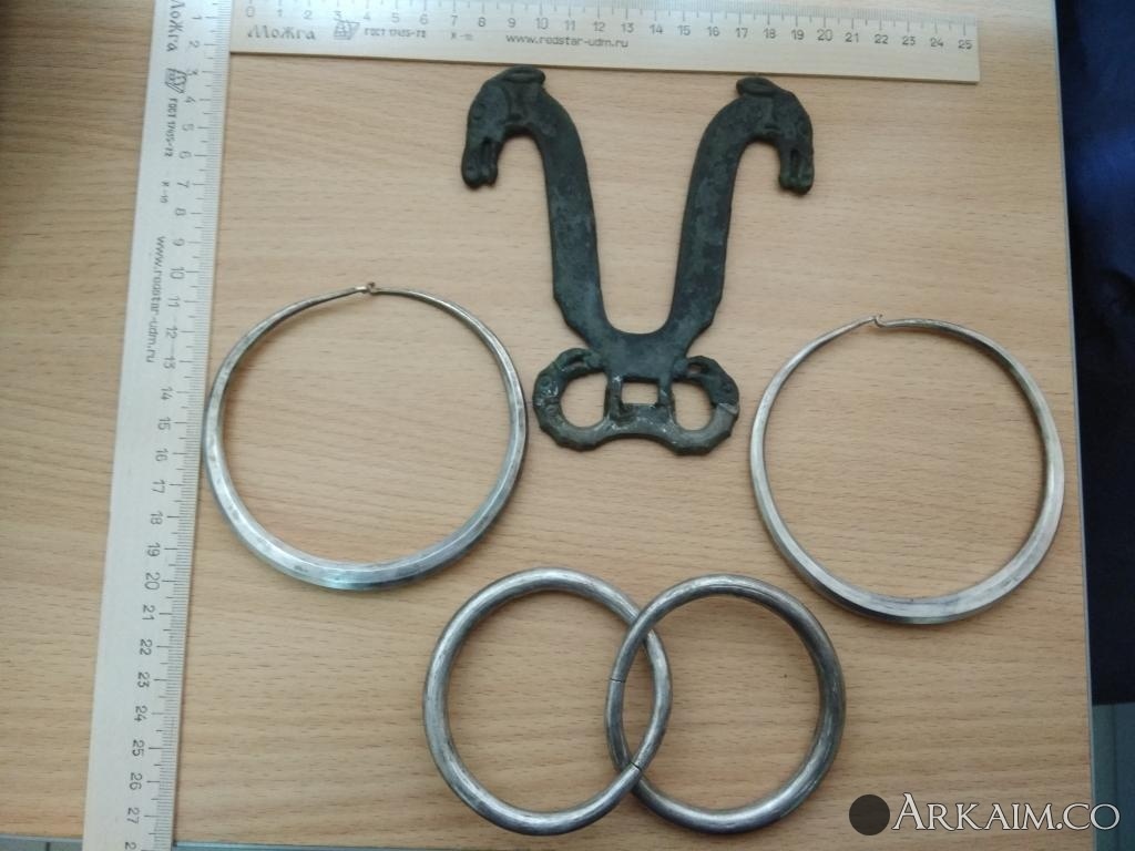

Yorik Опубликовано 21 июня, 2019 Опубликовано 21 июня, 2019 Классная штука. Судя по всему распределитель?
Gaz Опубликовано 22 июня, 2019 Опубликовано 22 июня, 2019 Классная штука. Судя по всему распределитель? Соответствующего износа , совсем не наблюдается . Штука классная , согласен .
chapajnn Опубликовано 22 июня, 2019 Опубликовано 22 июня, 2019 Дык могли потерять то поштиштоновым. :D
