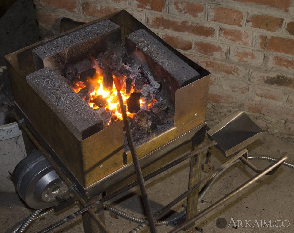

И тут начался поиск инструмента ,наковальни,методов нагрева металла. Оказалось всё не так просто. Наковальню купил,оказалась не очень качественной - твёрдость мала. Горн пришлось делать самому. Молотки и всякие приспособления тоже приходится делать самому. Клещи взял немецкие из копанины и привёл в порядок. Вот работа горна.

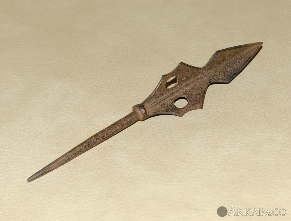

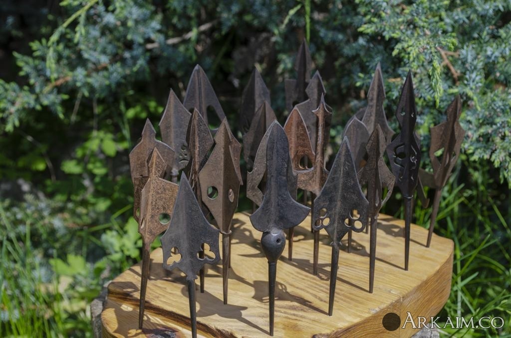

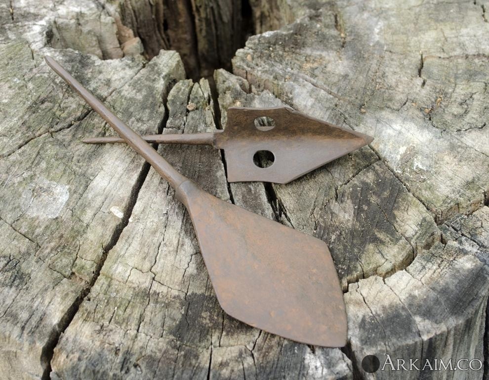

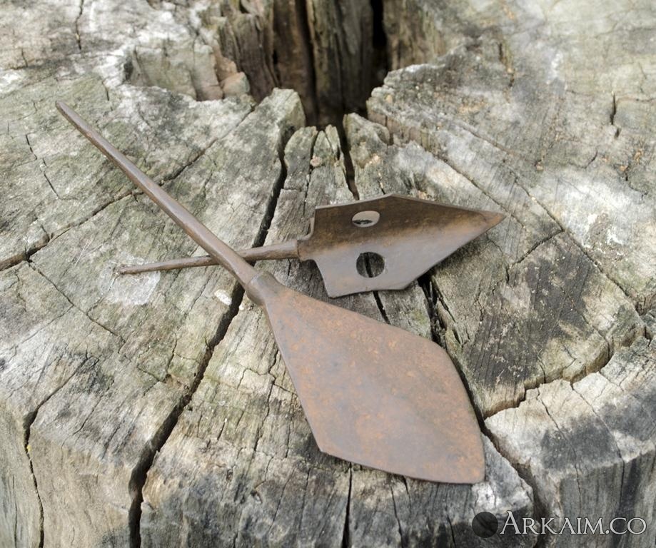

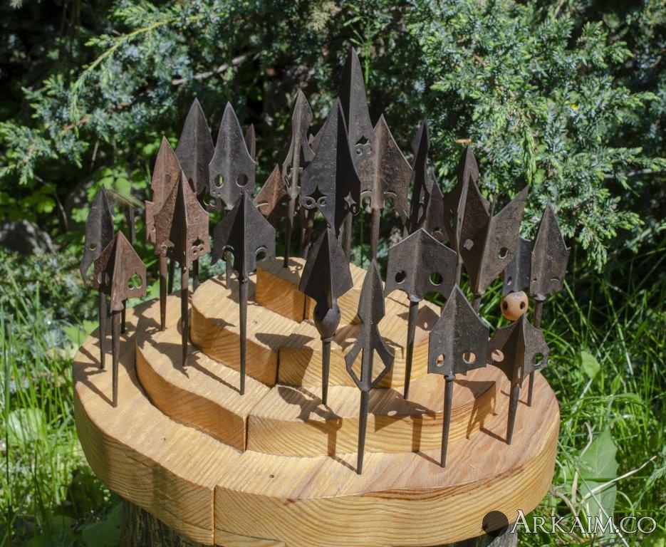

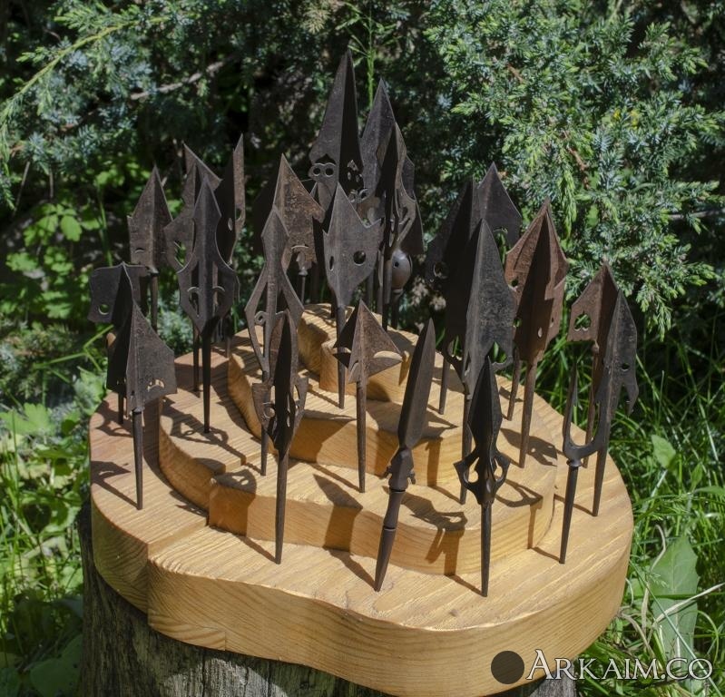

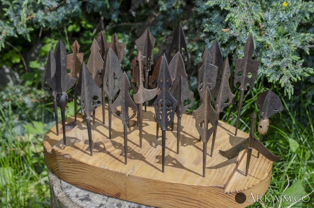

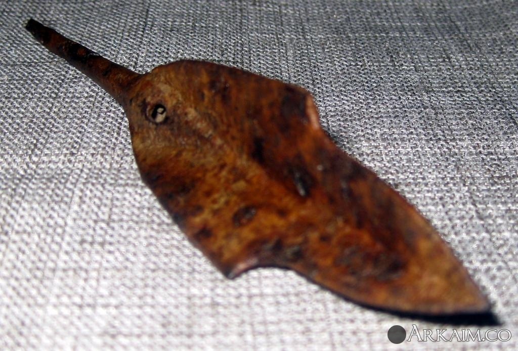

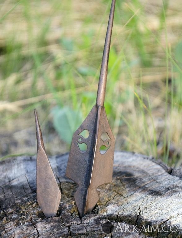

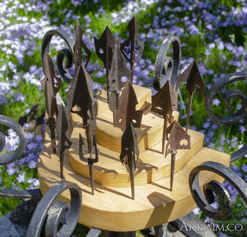

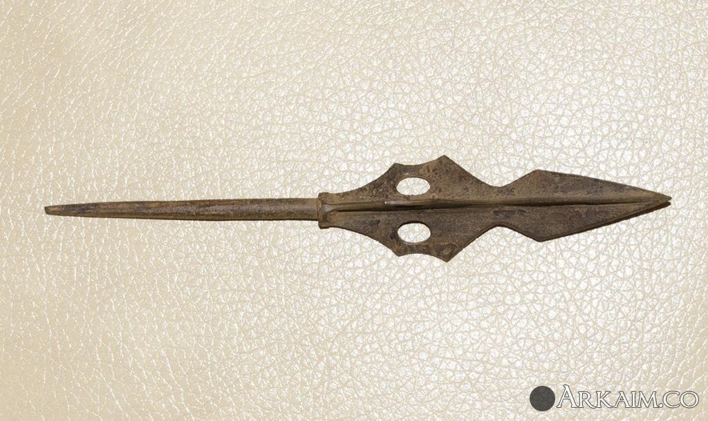

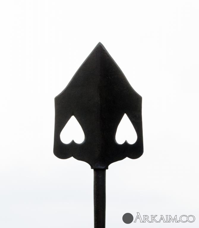

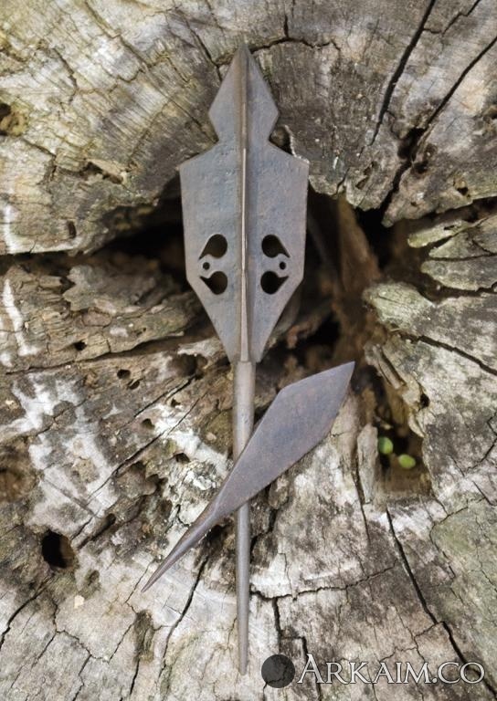

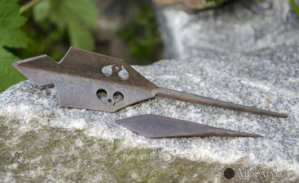

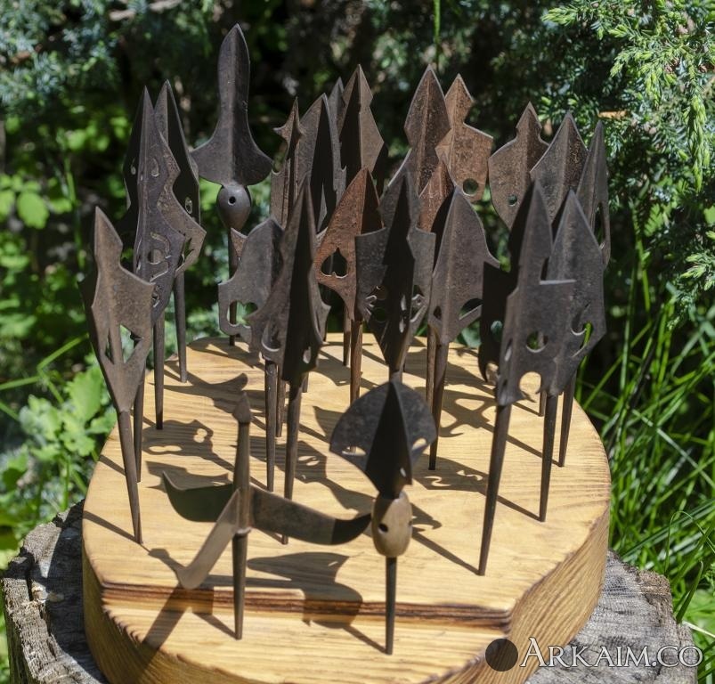

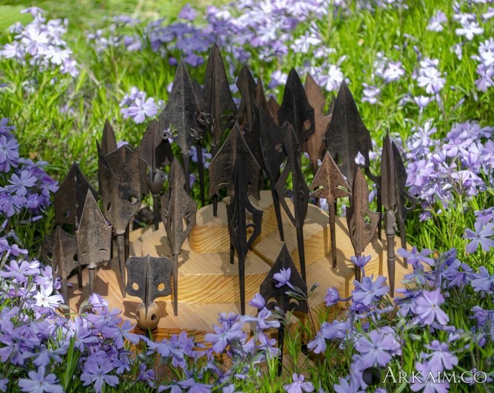

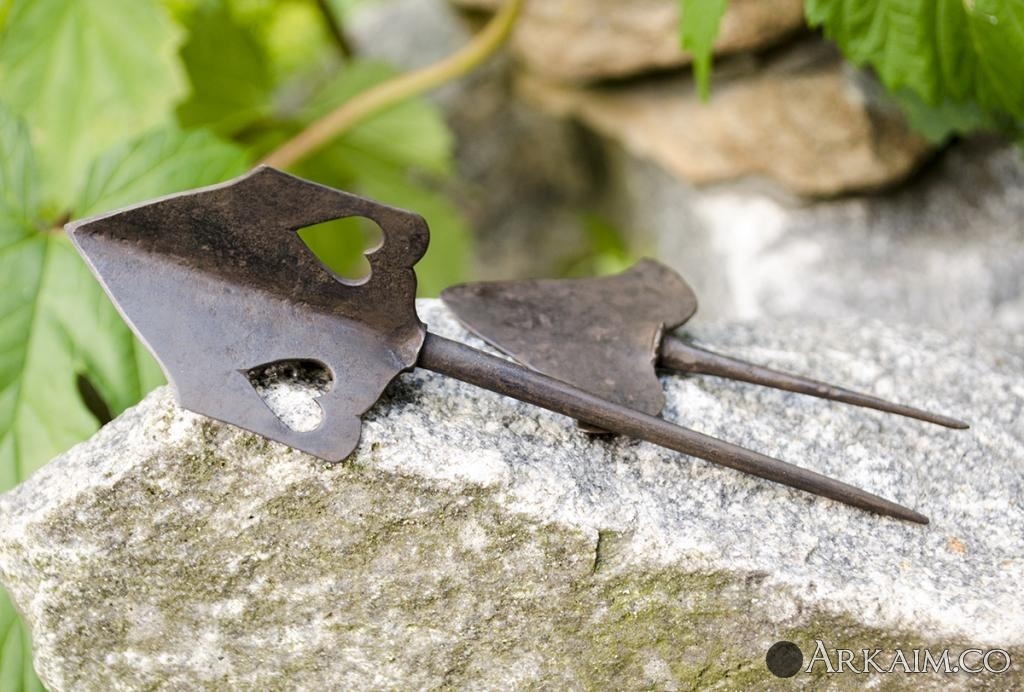

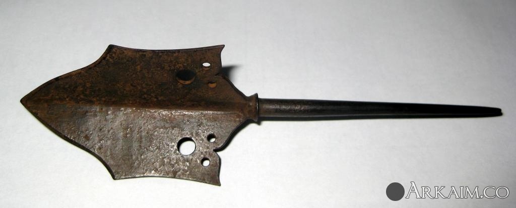

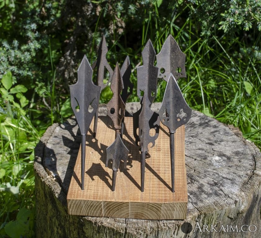

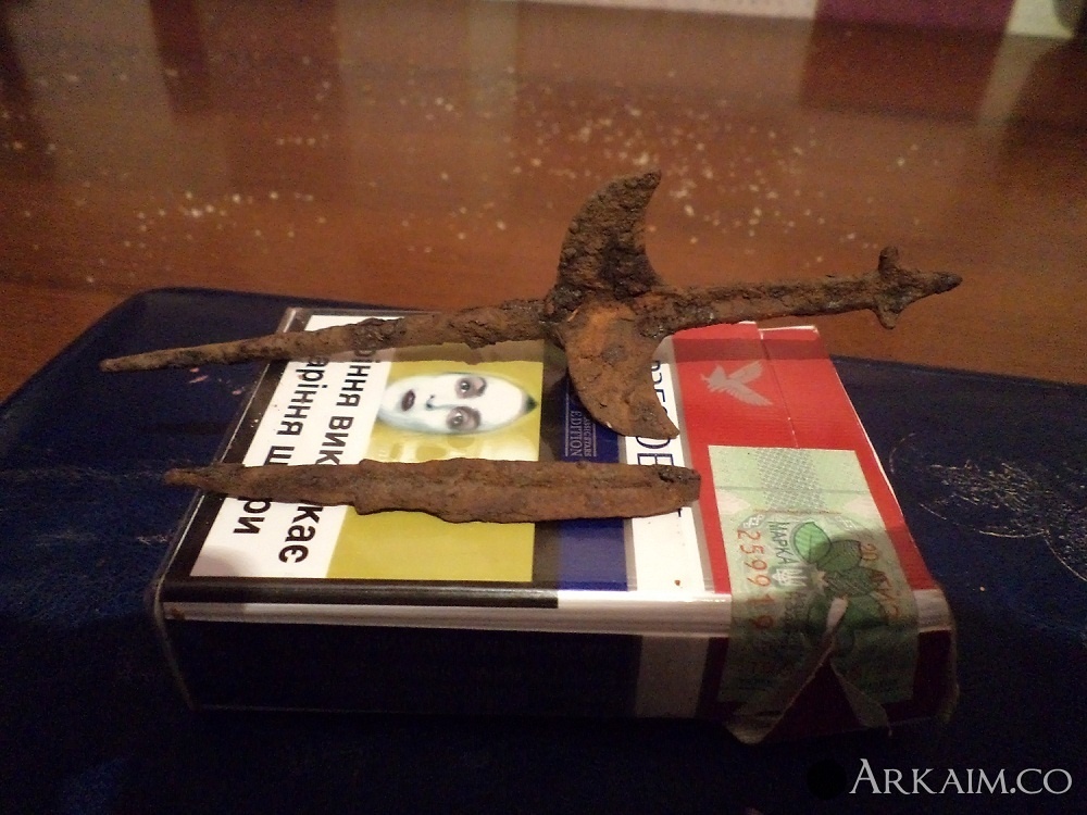

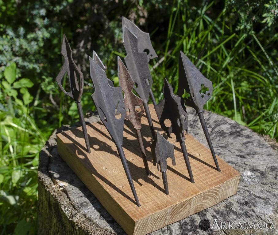

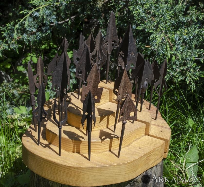

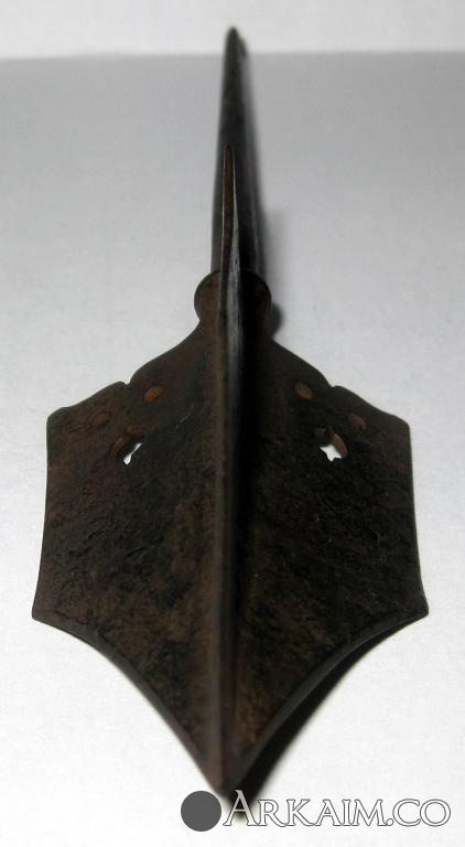

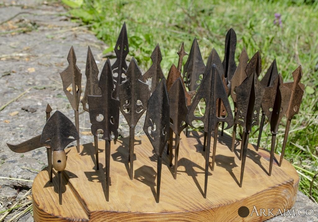

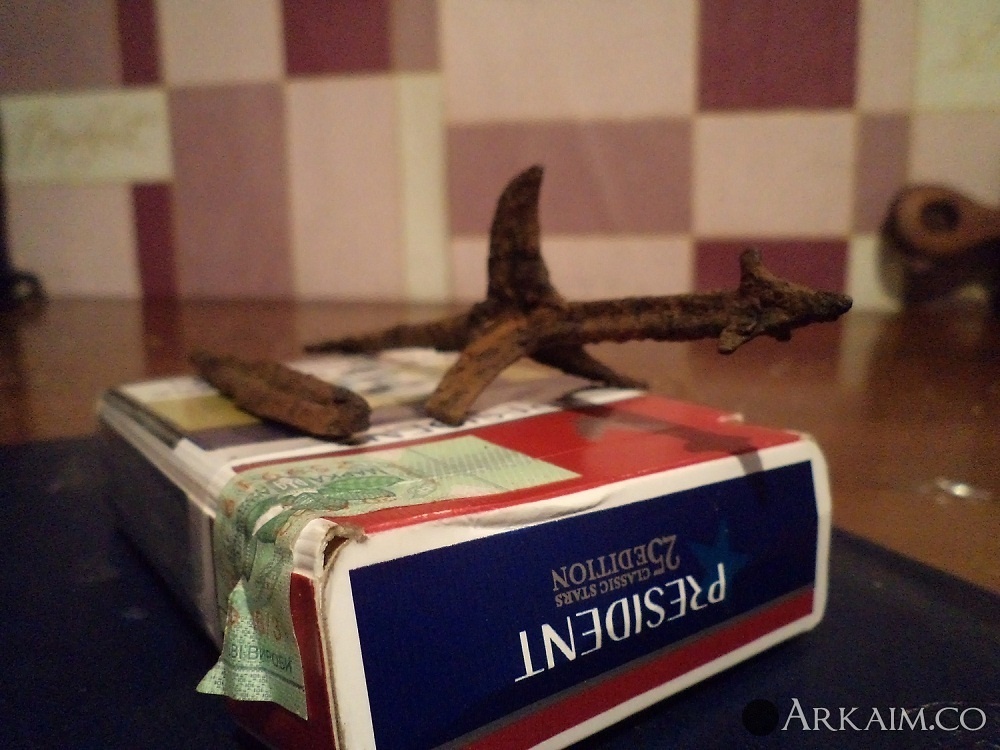

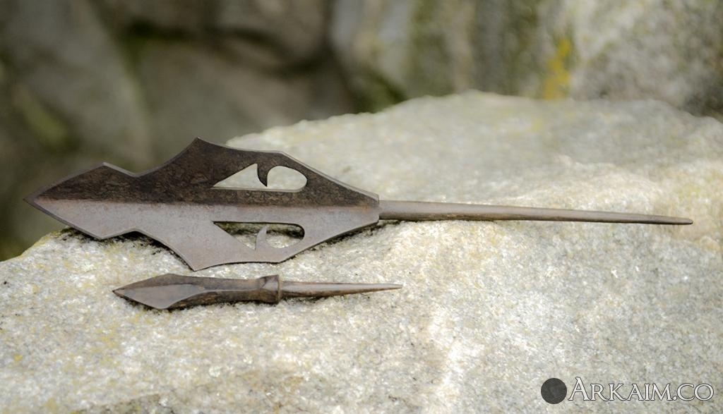

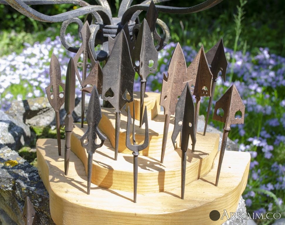

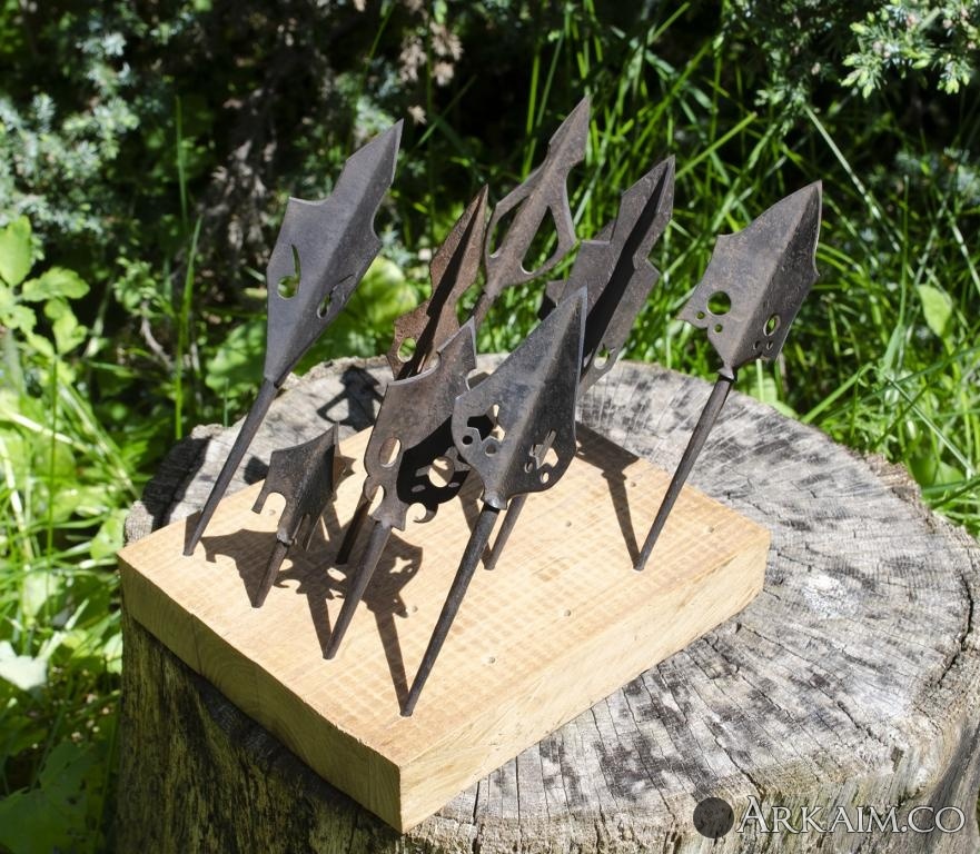

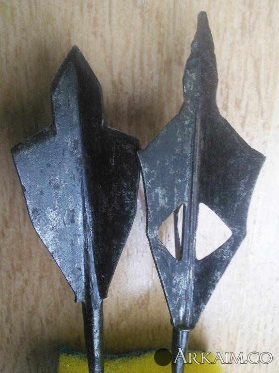

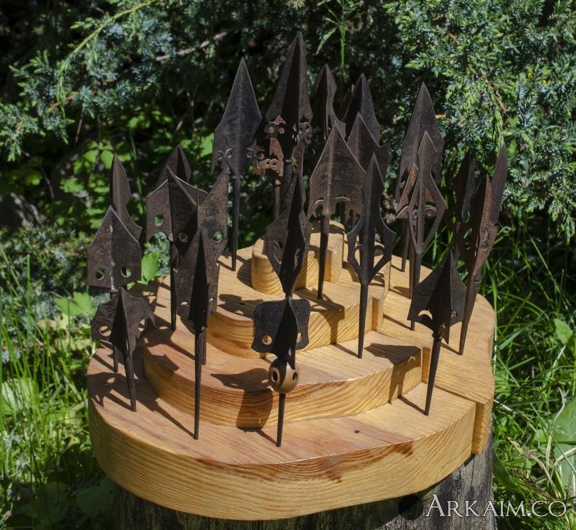

И вот первые наконечники которые сделали вместе с моим "молотобойцем" и по совместительству женой. Сразу оговорюсь что среди них есть два оригинальных после реставрации.Все наконечники вскрыты поралоидом для консервации.
И вот они оригинальные.
Поблагодарили 8 раз:
Pled , шчасливчик , Захарыч , chapajnn , Шустикс , Shurf , Yorik , Gaz

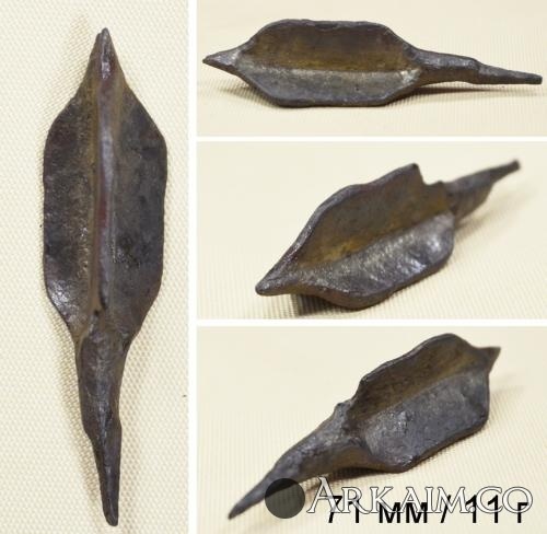

#3 Вне сайта   Valja
Опубликовано 26 Март 2017 - 04:03

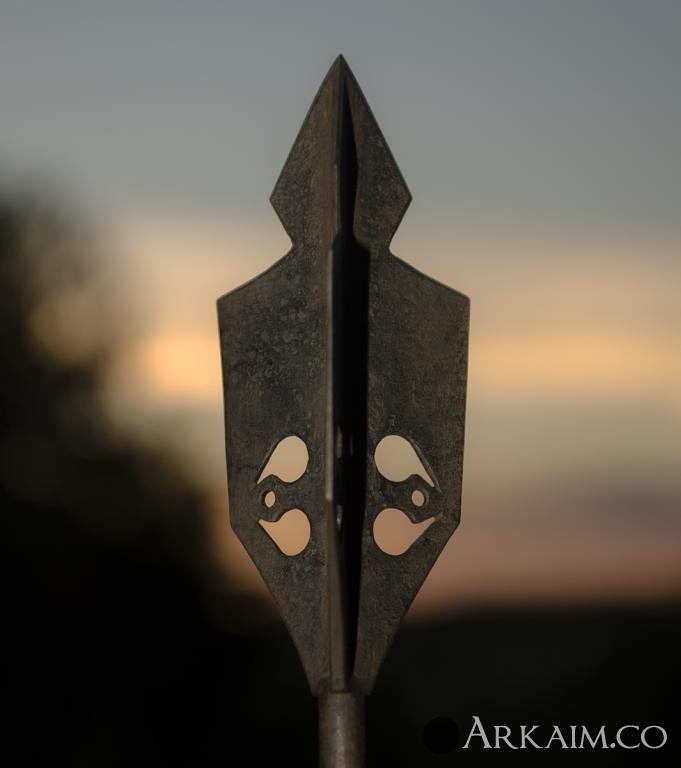

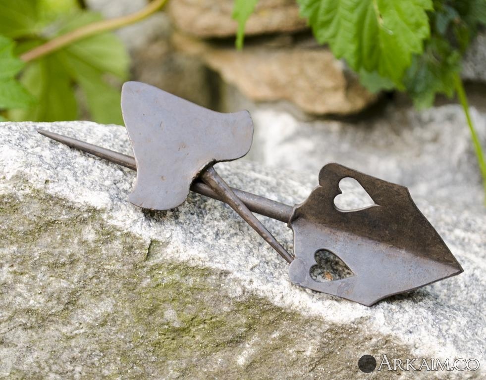

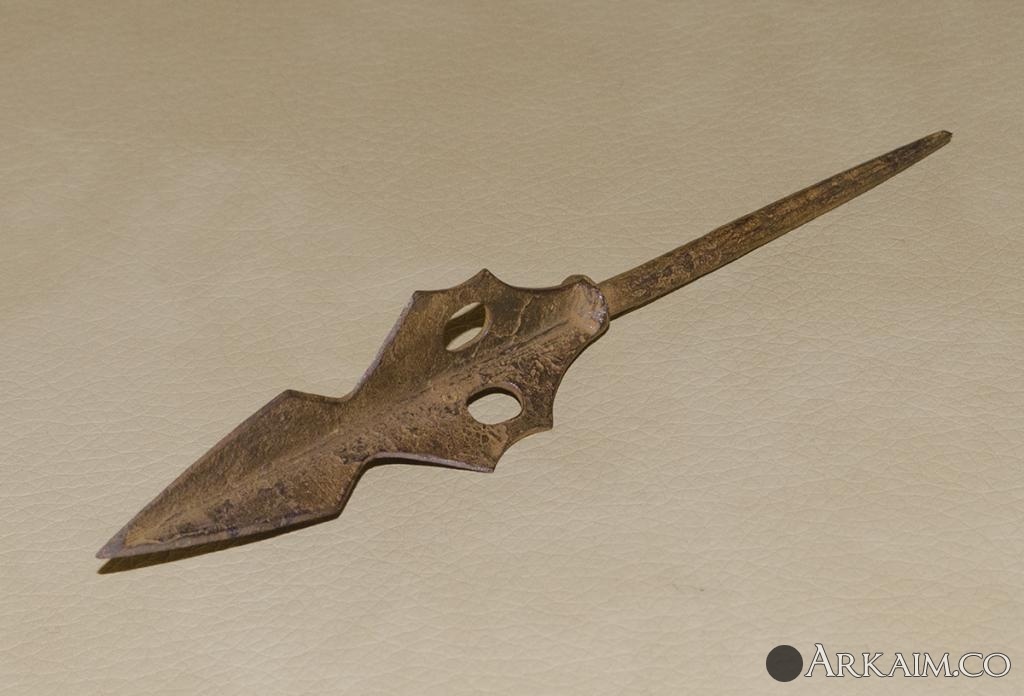

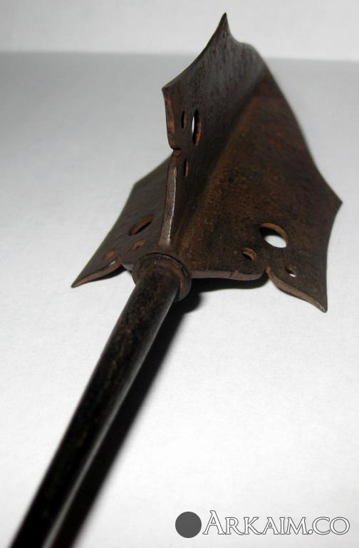

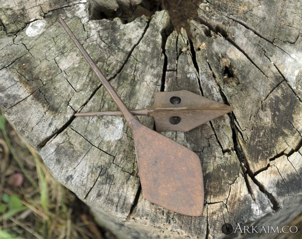

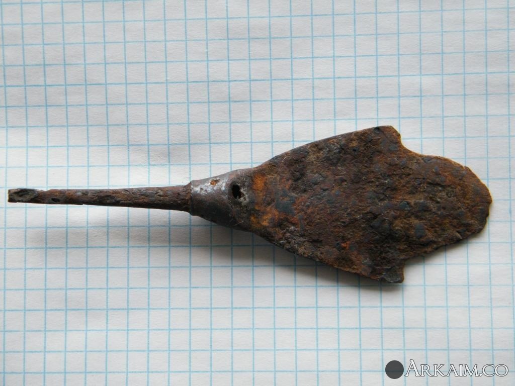

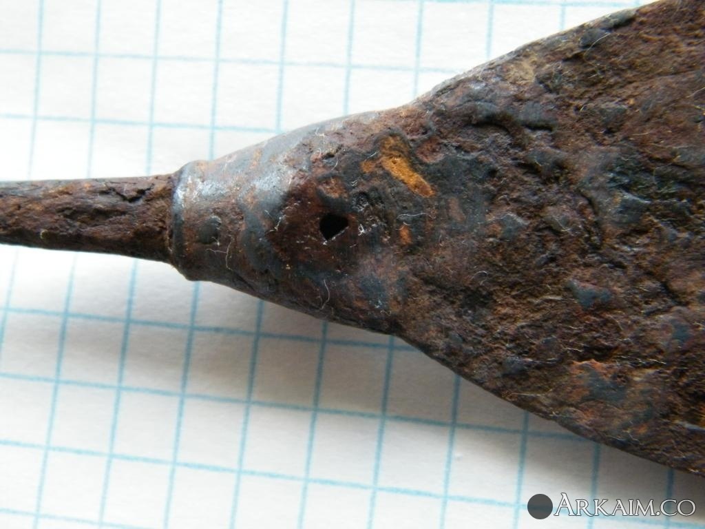

Информации очень мало. На профильном сайте кузнецов нашёл тему,но очень скудно описан процесс ковки,да и как-то формы далеки от исторических. http://forum.ostmeta...-ctrely.218797/

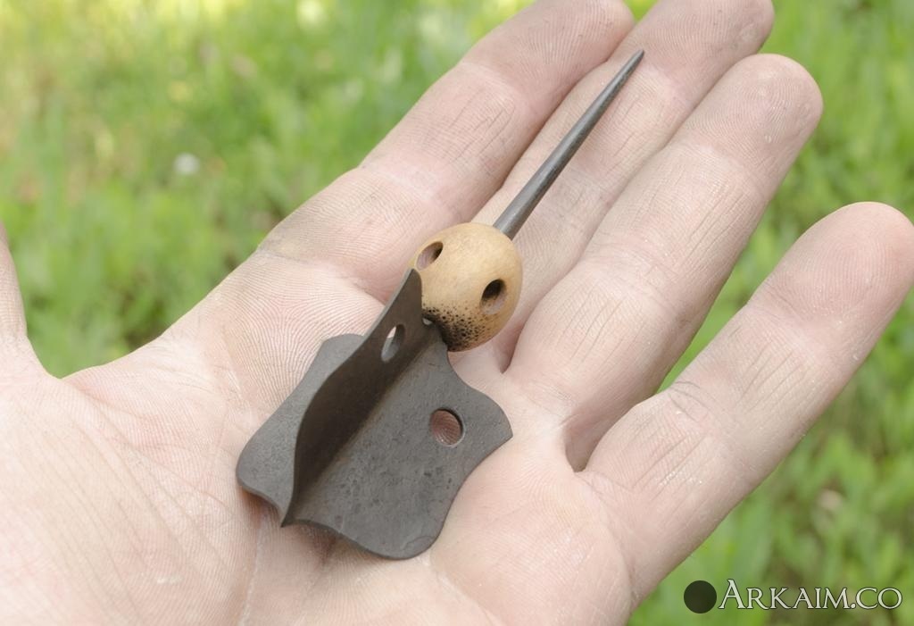

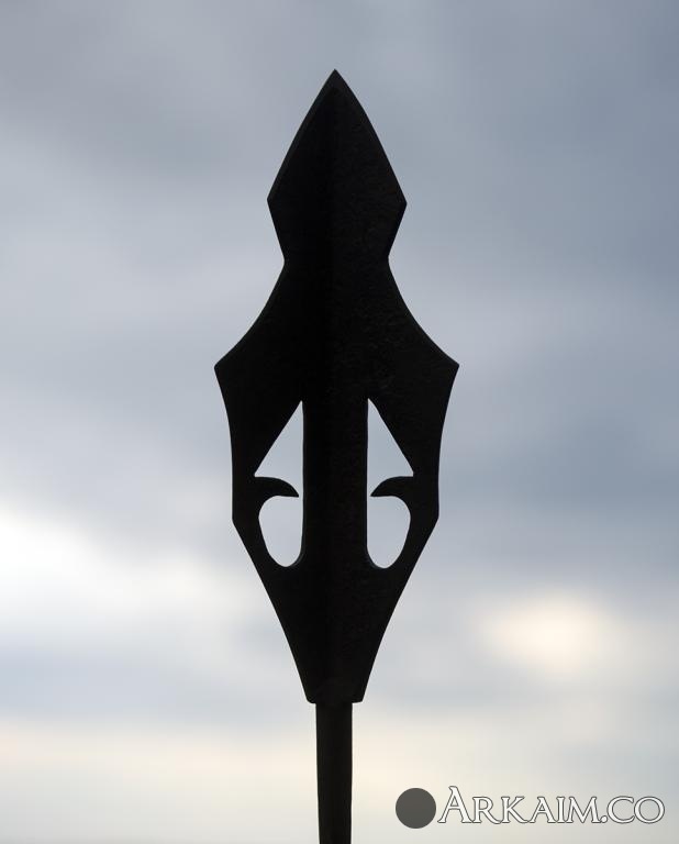

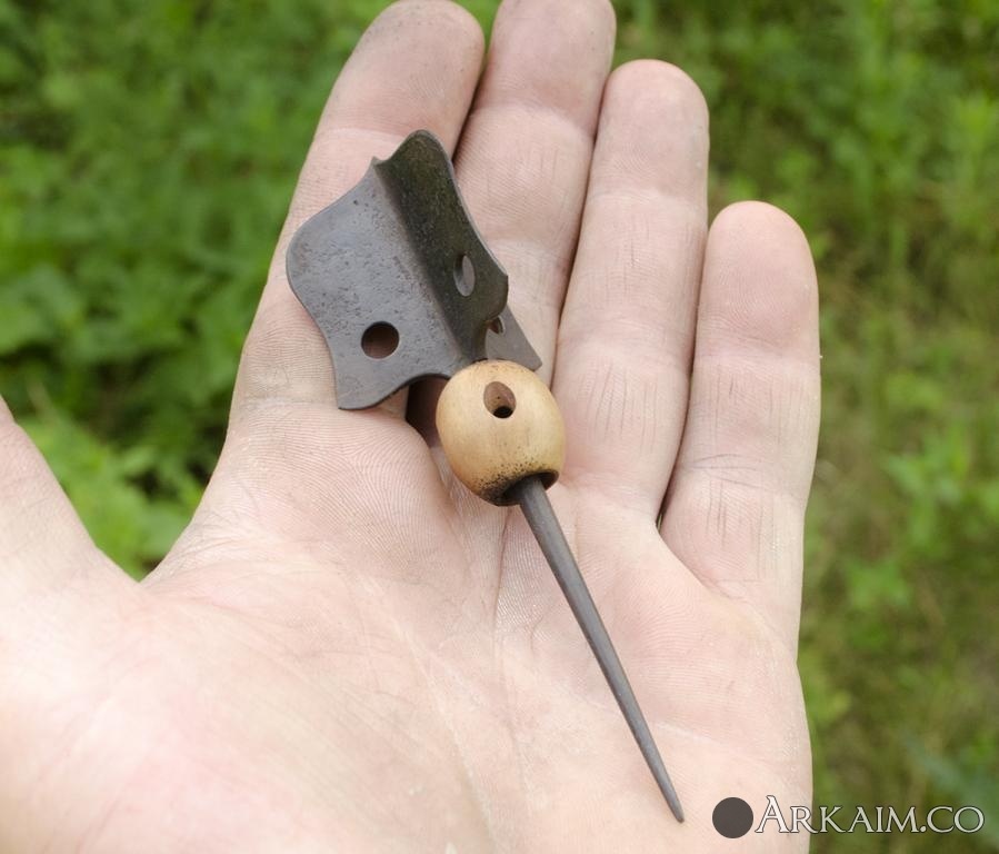

Конечно больше всего хочется освоить технику трёхлопастных наконечников. Первая проба этот малютка ( ширина лопатки около 7 мм).
Поблагодарили 6 раз:
шчасливчик , Захарыч , Shurf , Yorik , Александр198 , Gaz

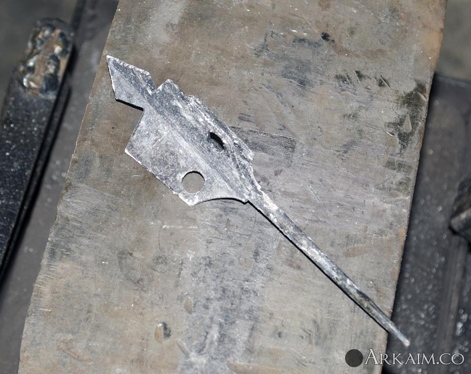

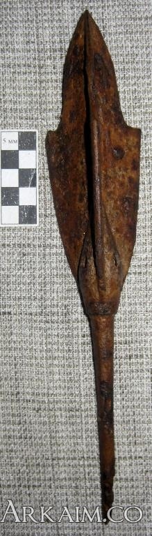

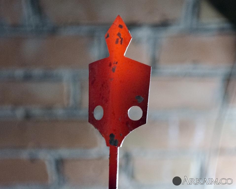

#4 Вне сайта   Valja
Опубликовано 26 Март 2017 - 04:10

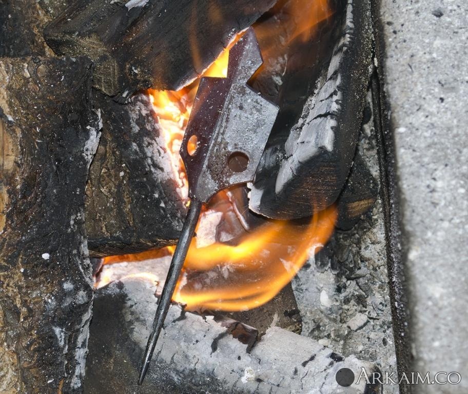

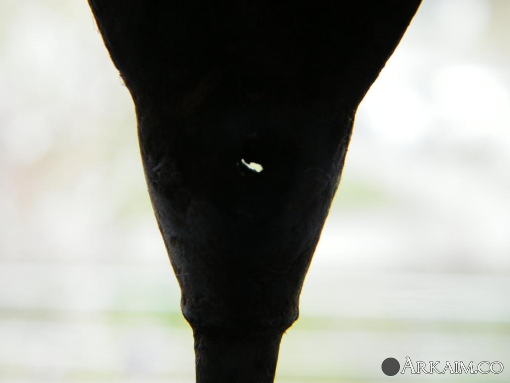

Вся голова забита мыслями,блокнот эскизами,но пока особо не разгадал этой техники. Вот свеже испечённый наконечник во время закалки.
Захарыч , Шустикс , Shurf , Yorik , Александр198 , Gaz

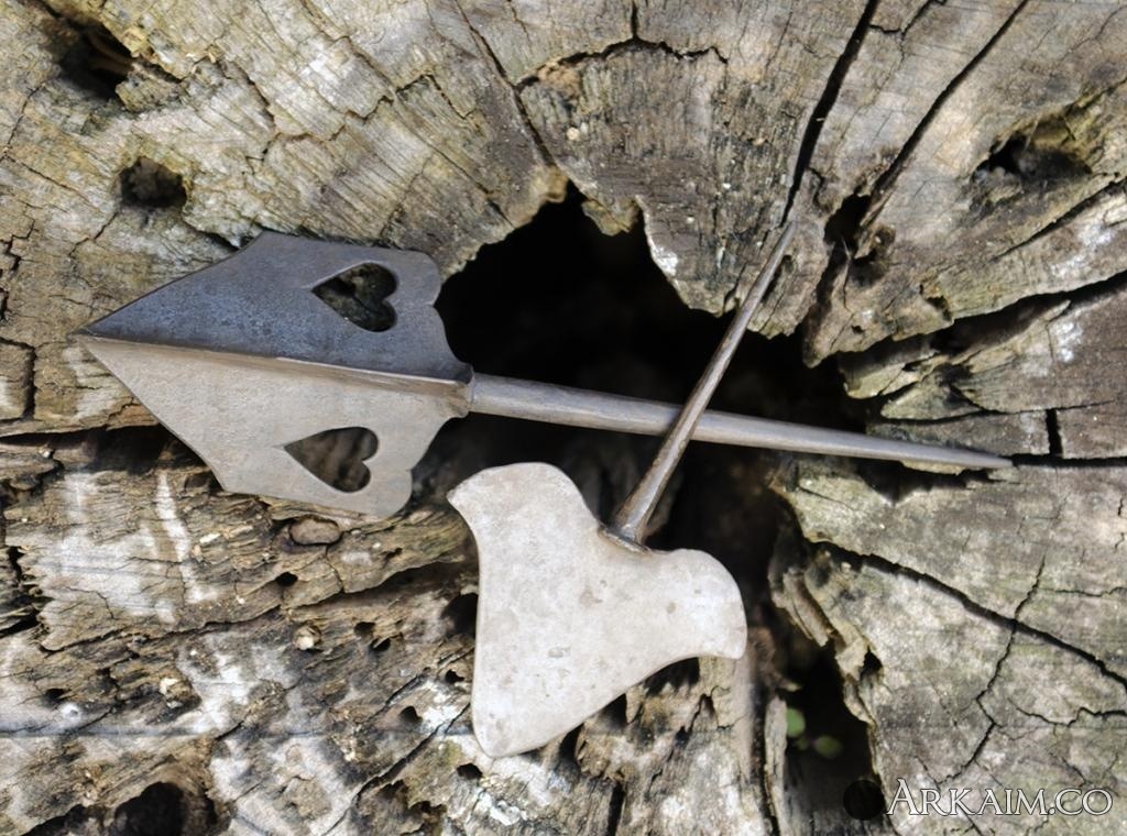

#5 Вне сайта   Valja
Опубликовано 26 Март 2017 - 04:38
Фото готового наконечника. Длина 124 мм.
Поблагодарили 13 раз:
шчасливчик , Hongoray , CRM , Захарыч , Шустикс , Redwolf , Shurf , Yorik , Александр198 , chapajnn , ДШК , Skif-M , Gaz

#8 Вне сайта   ДШК
Опубликовано 26 Март 2017 - 11:32
Valja, Олег, клеймо мастера пора делать, уж больно натурально все на фото смотрится. Из аутентичных секторовидный (он справа) увидел сразу, по второму колебался между верхним ромбиком и тем самым левым кунжутом. Короче полный провал, результат 50% для меня фиаско :D , не было еще такого никогда с наками. Таштык великолепно пошел! Экстерьер их, его бы я точно прохавал. Супруге поклон нижайший, спасибо!
Valja , Gaz , Shurf , Александр198

#12 Вне сайта   Hongoray
Hongoray
  • 482 сообщений
  • 773 благодарностей
Опубликовано 27 Март 2017 - 08:34

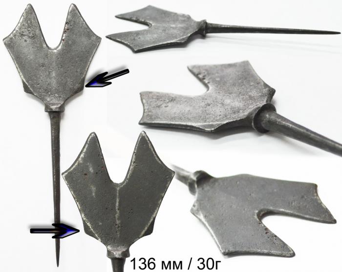

Классная работа. Особенно хорош последний трёхлопастник.-один в один, за исключением черена))
У данных типов широких .двурогих срезней( конца 12 -14вв), должна быть проковка ("крылья") на плечах.
У обычных крупных срезней 13-15 века тоже "крылья" только с одной, левой стороны, и зеркально с другой.
Изменено: Hongoray, 27 Март 2017 - 08:39

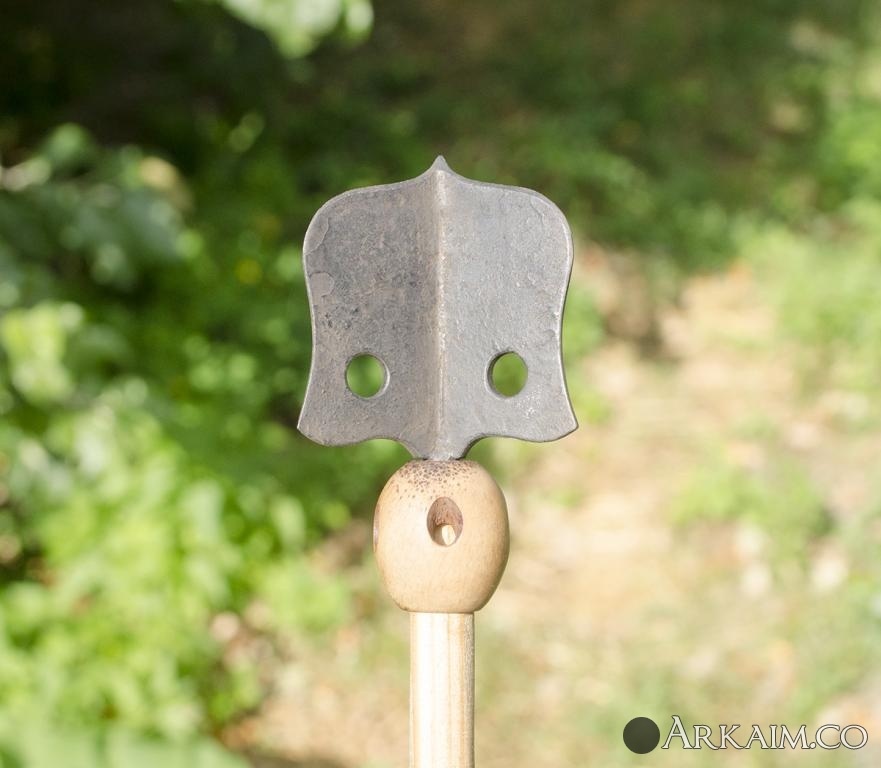

#13 Вне сайта   Valja
Опубликовано 28 Март 2017 - 01:40
Спасибо за подсказки.Надеюсь Ваша книга поможет ронять тонкости.Только не понял уточнения по поводу черена.

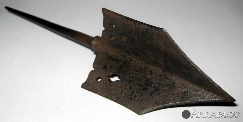

#15 Вне сайта   Valja

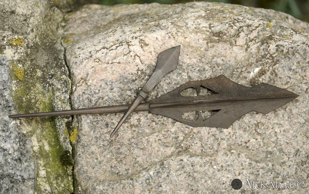

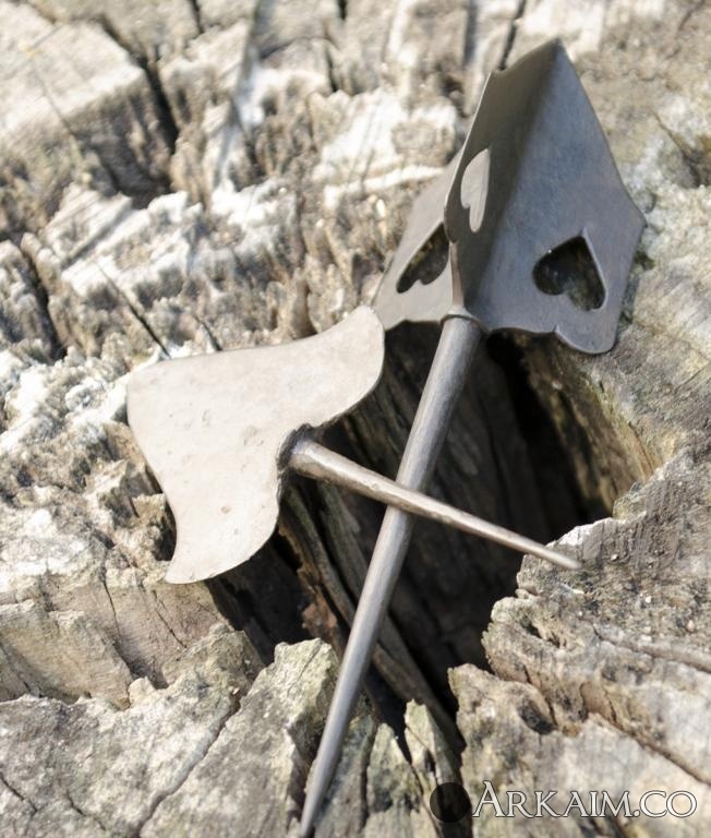

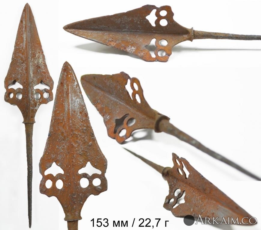

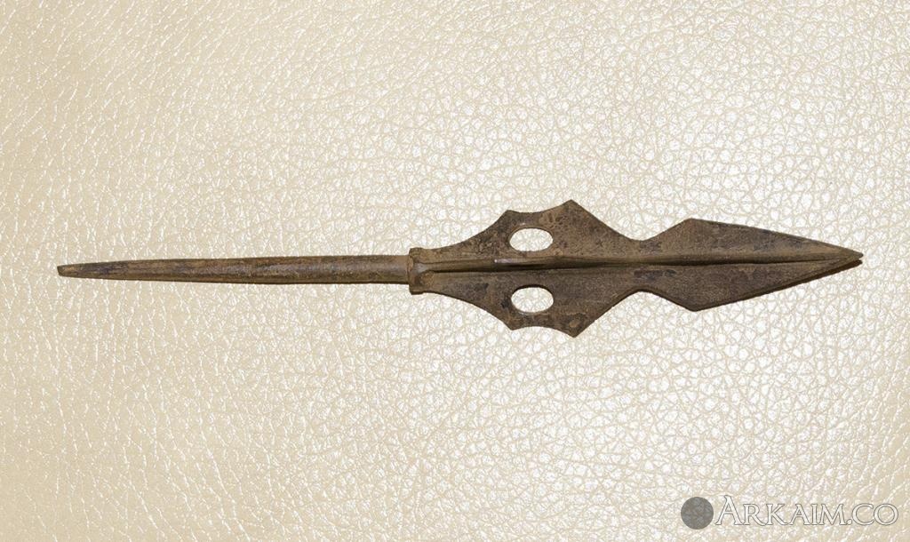

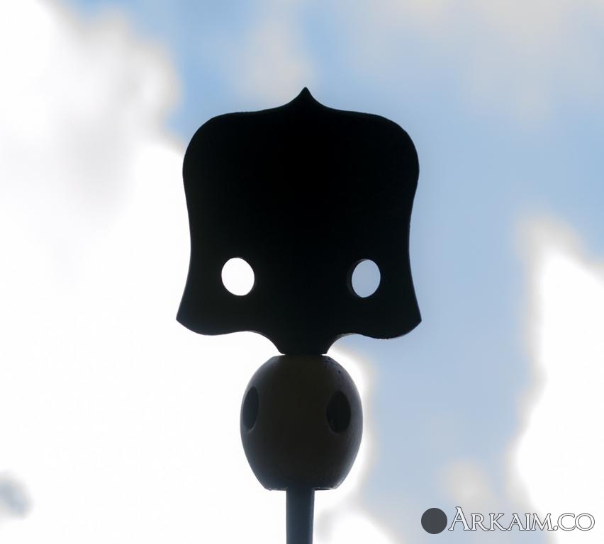

Опубликовано 29 Март 2017 - 21:16

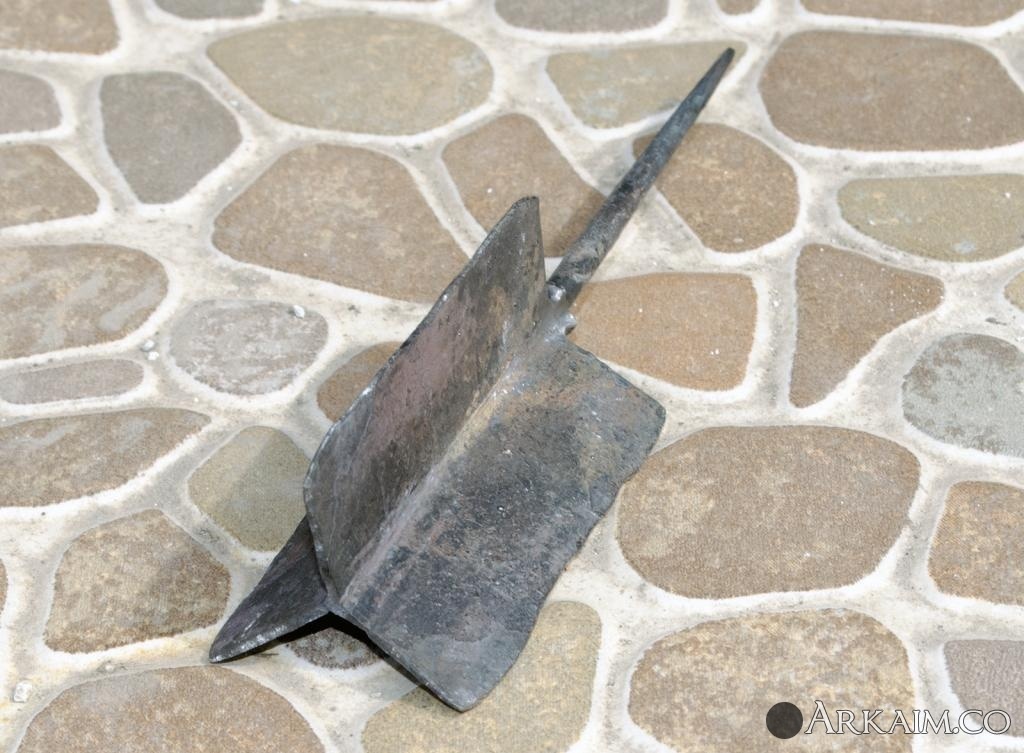

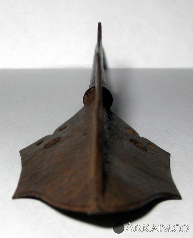

"Свежеспечённый",длина 125 мм.
Yorik , Hongoray
#16 Вне сайта   Hongoray
Hongoray
  • 482 сообщений
Опубликовано 29 Март 2017 - 21:59
Просмотр сообщенияValja (29 Март 2017 - 21:16) писал:
Здорово!!  Упора как я понимаю нет у него?

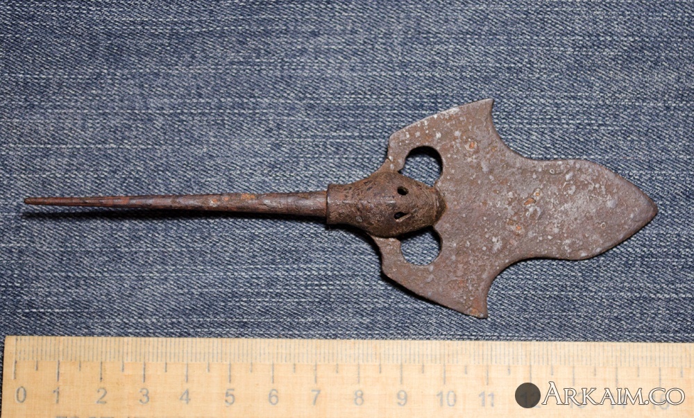

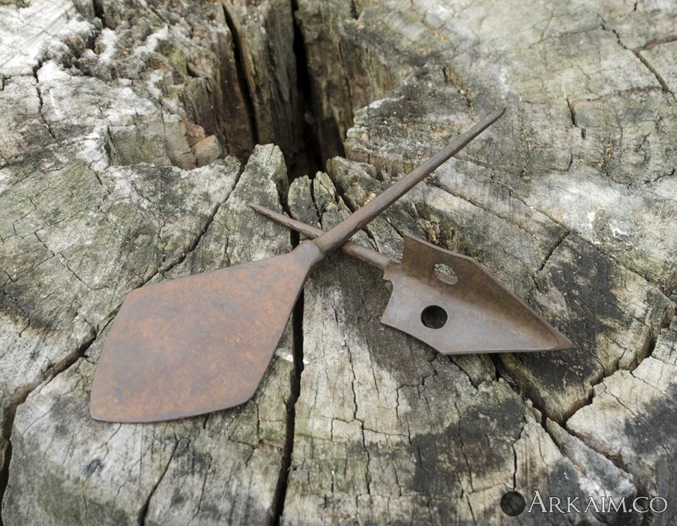

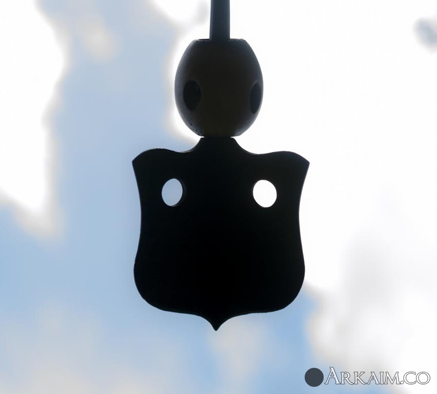

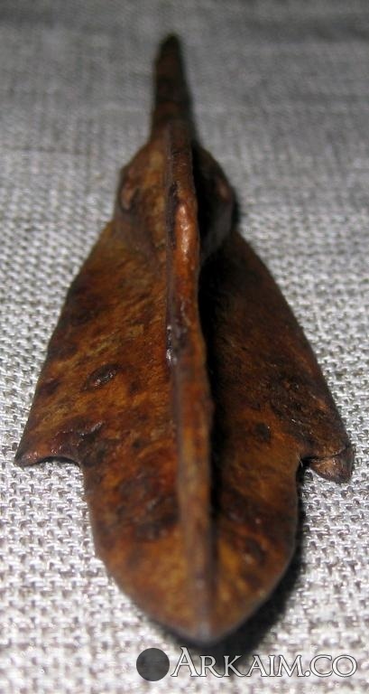

#17 Вне сайта   Valja
Опубликовано 29 Март 2017 - 22:02
Просмотр сообщенияHongoray (29 Март 2017 - 21:59) писал:
Привет. С упором.

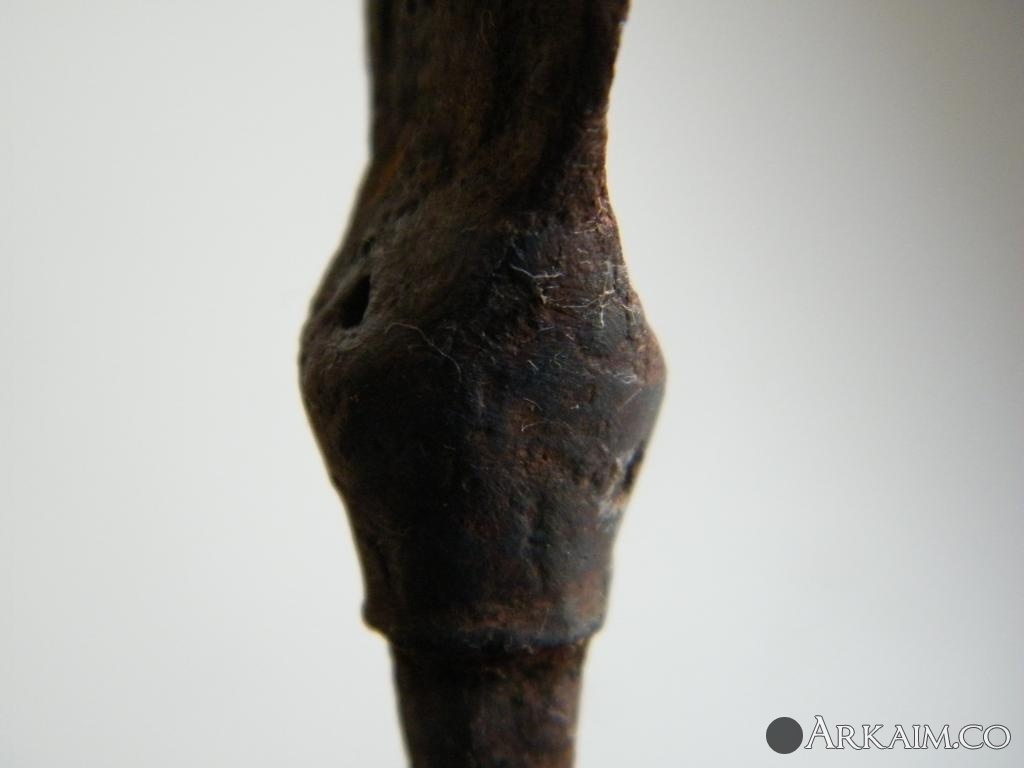

#18 Вне сайта   Hongoray
Hongoray
  • 482 сообщений
Опубликовано 29 Март 2017 - 22:15
Просмотр сообщенияValja (29 Март 2017 - 22:02) писал:
Привет. С упором.
На кой он здесь)))!
Ну да ладно-Пусть будет :)

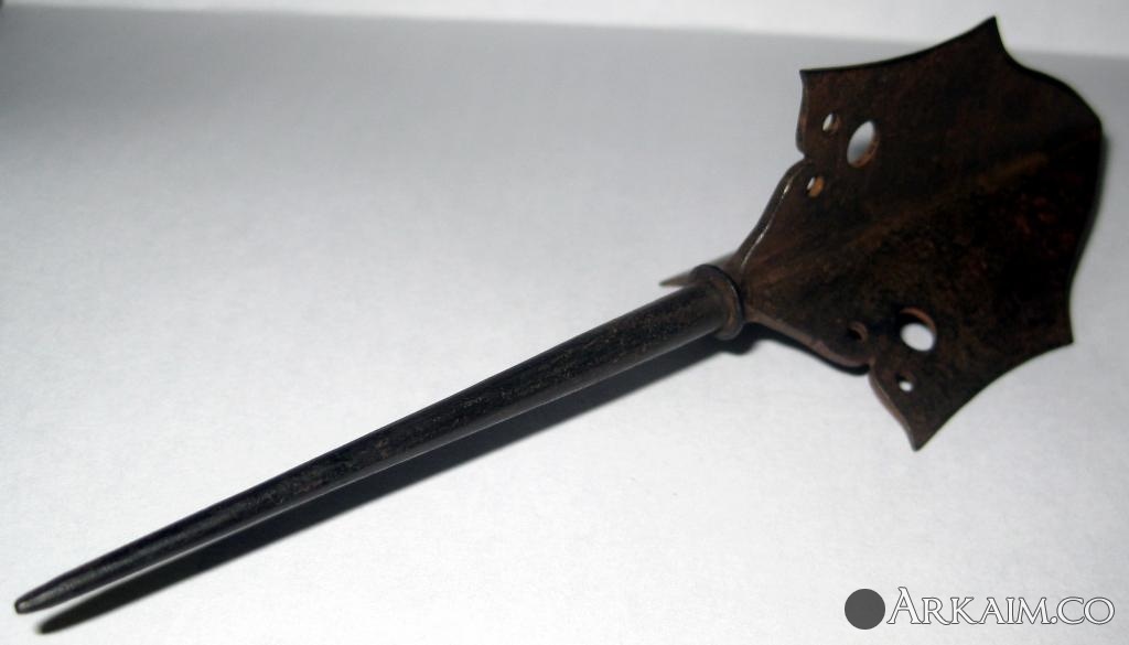

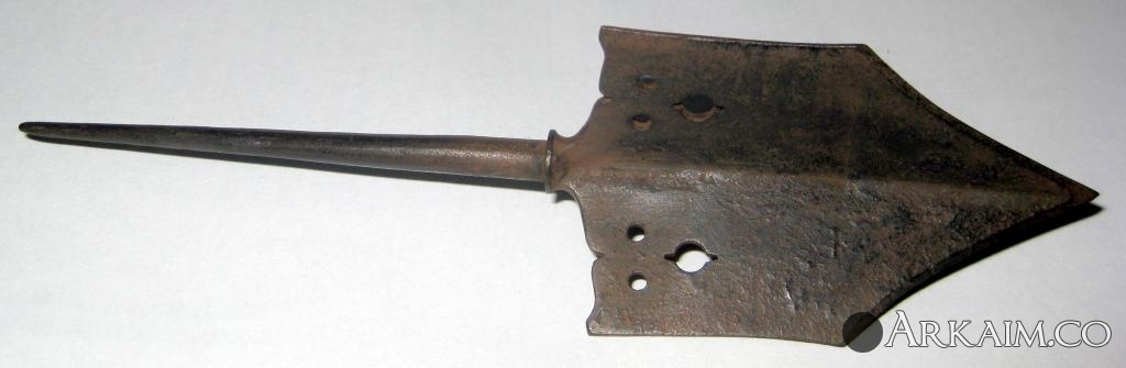

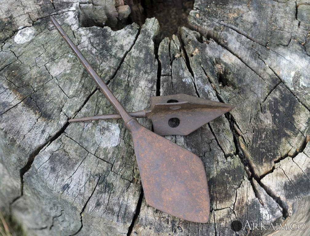

#19 Вне сайта   Valja
Опубликовано 29 Март 2017 - 22:20
Просмотр сообщенияHongoray сказал:

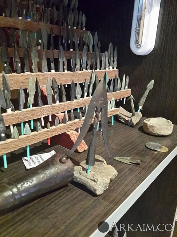

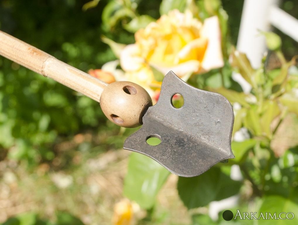

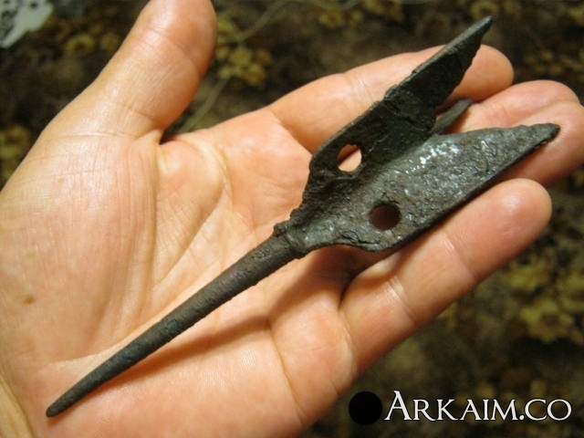

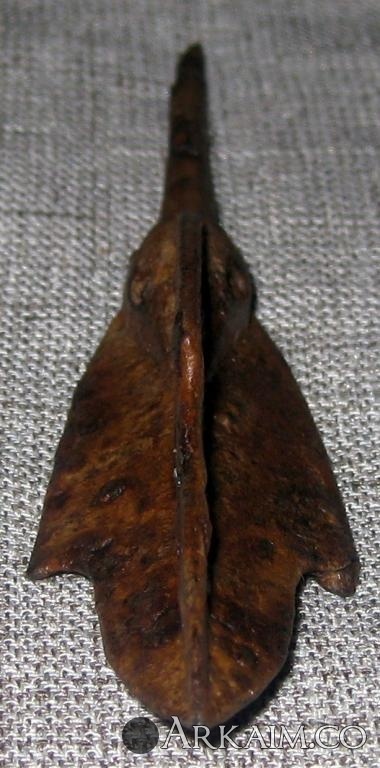

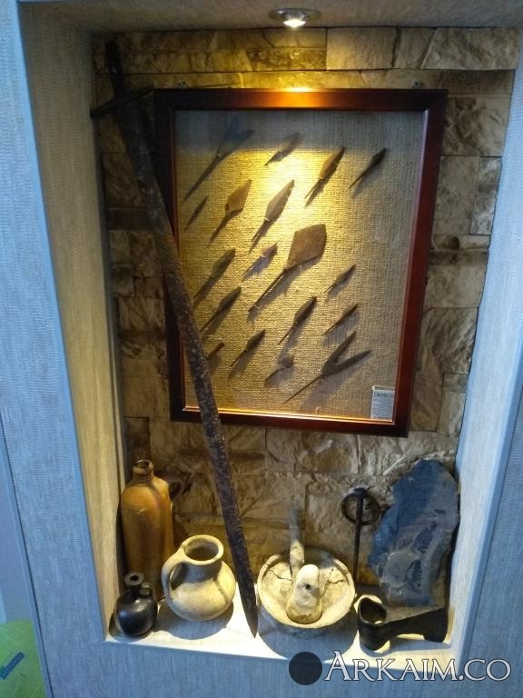

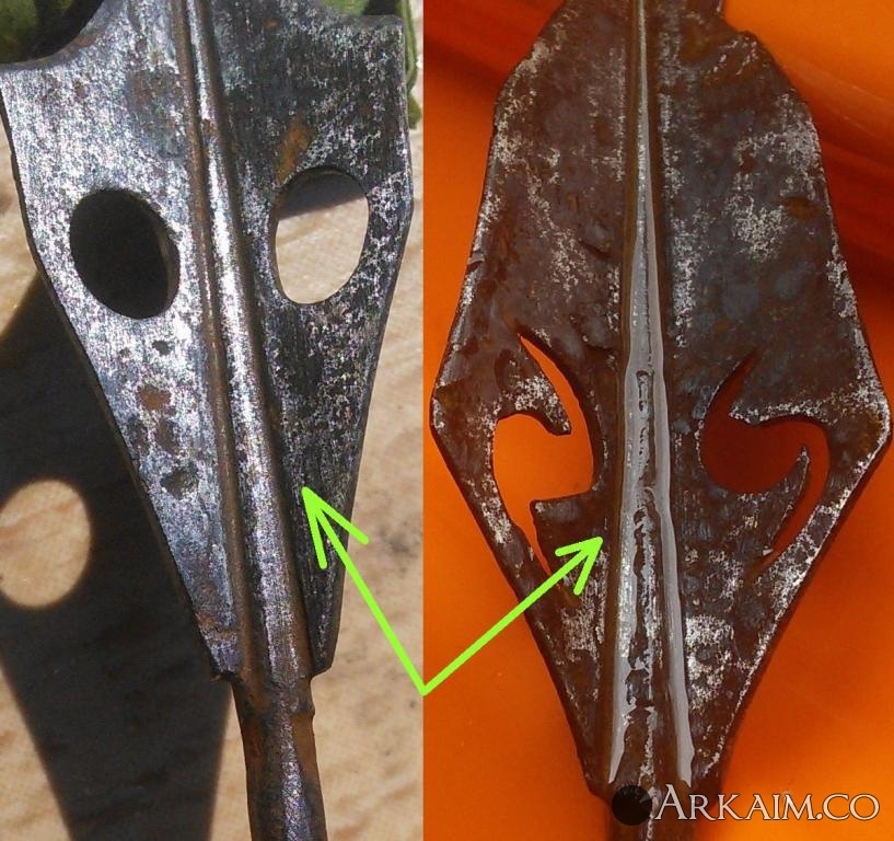

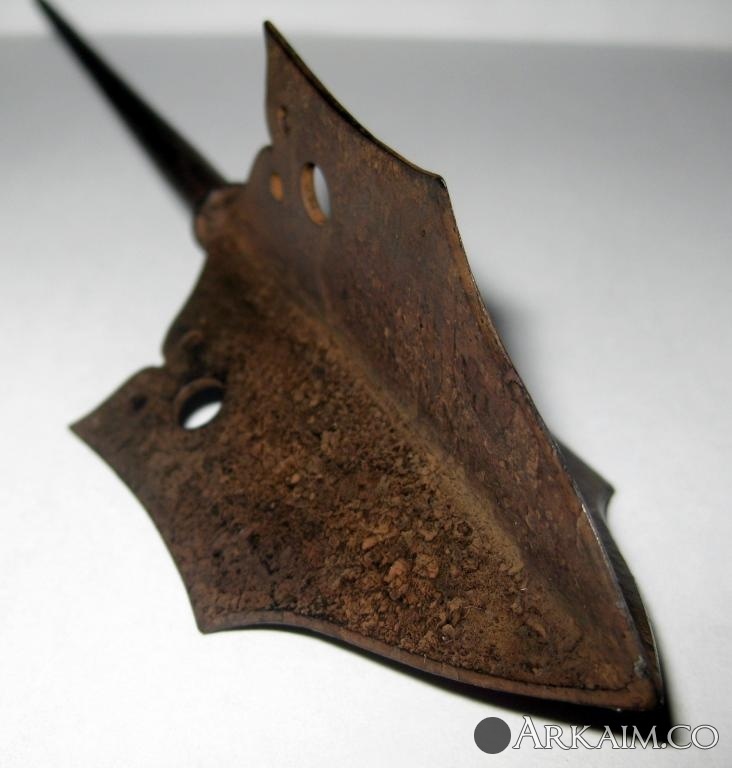

На кой он здесь)))!

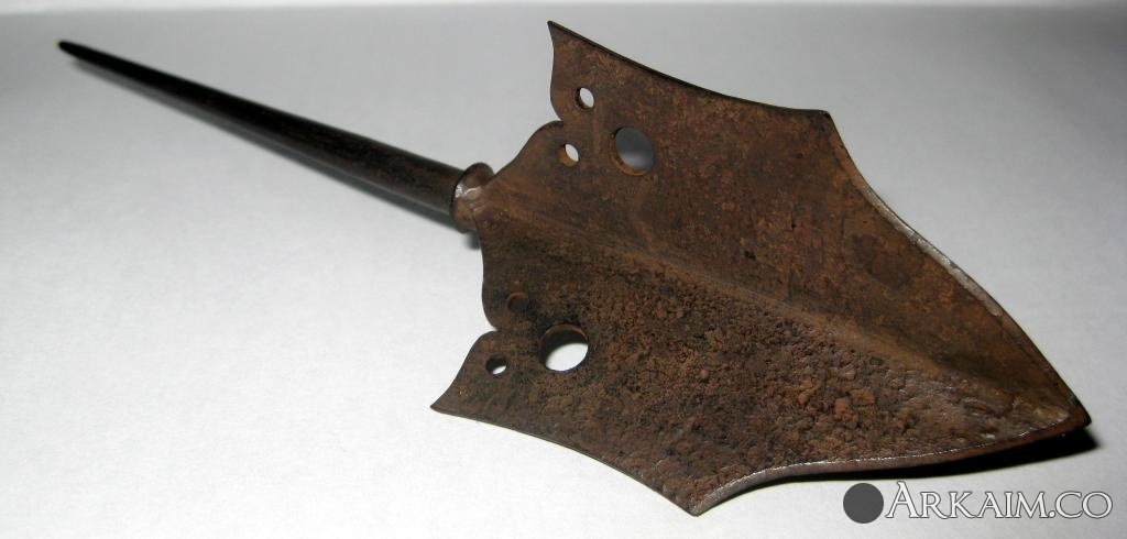

Взято с этого фото.
#20 Вне сайта   Hongoray
Hongoray
  • 482 сообщений
Опубликовано 29 Март 2017 - 22:23
Просмотр сообщенияValja (29 Март 2017 - 22:20) писал:
Взято с этого фото.
Там нет цельнокованного упора. До 8 века его не было вообще)), если безшейные. Надевали съемную шайбу. Наверно в вашем случае небольшая с хозмага подойдет.
Вы же правильно нак сделали в 3 посте.
