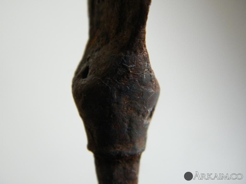

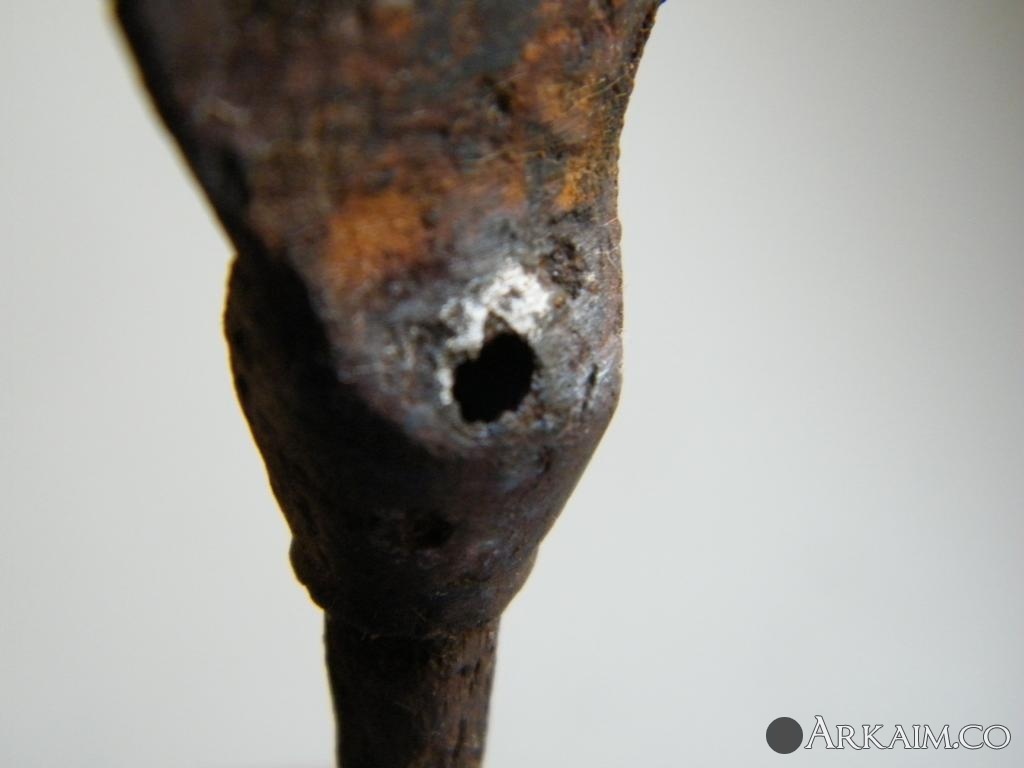

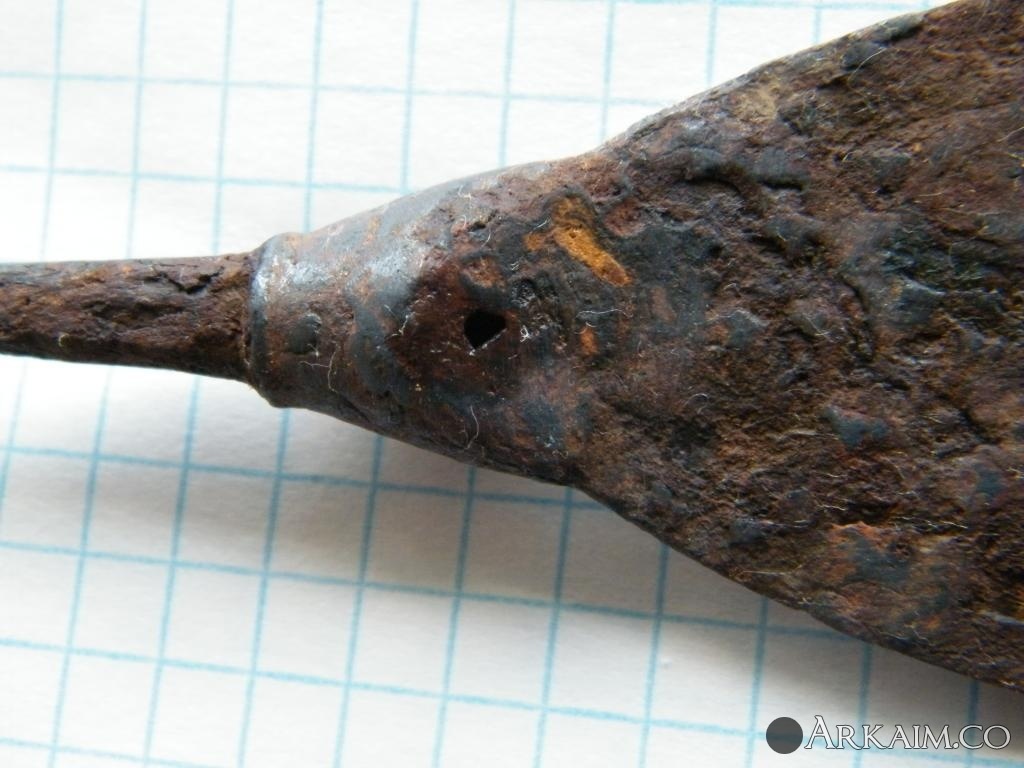

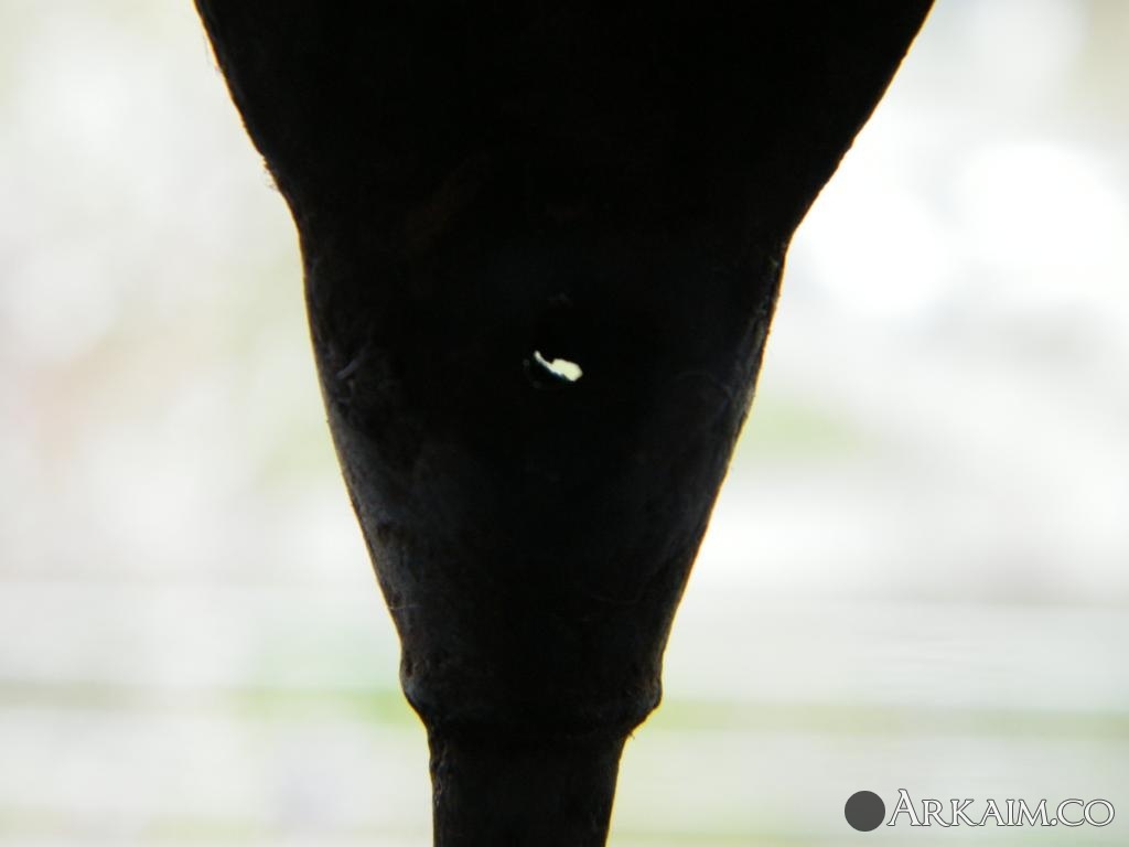

шчасливчик Опубликовано 19 апреля, 2017 Опубликовано 19 апреля, 2017 Байбак хотел намекнуть что пора делать наки с свистулькой. :)
Valja Опубликовано 19 апреля, 2017 Автор Опубликовано 19 апреля, 2017 Байбак хотел намекнуть что пора делать наки с свистулькой. :) Думаю о этом.Скидывайте фото,размеры подобных,буду анализировать как это делалось.

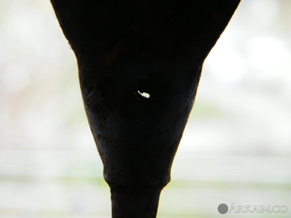

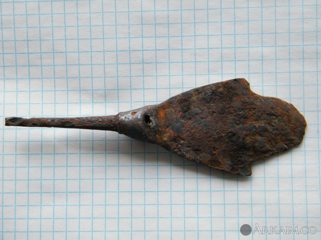

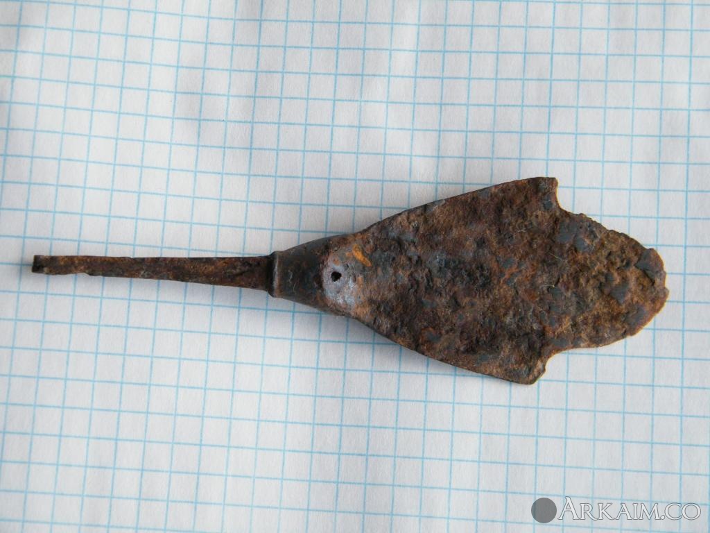

шчасливчик Опубликовано 19 апреля, 2017 Опубликовано 19 апреля, 2017 Вот,если надо,могу отправить Вам Новой почтой для изучения-

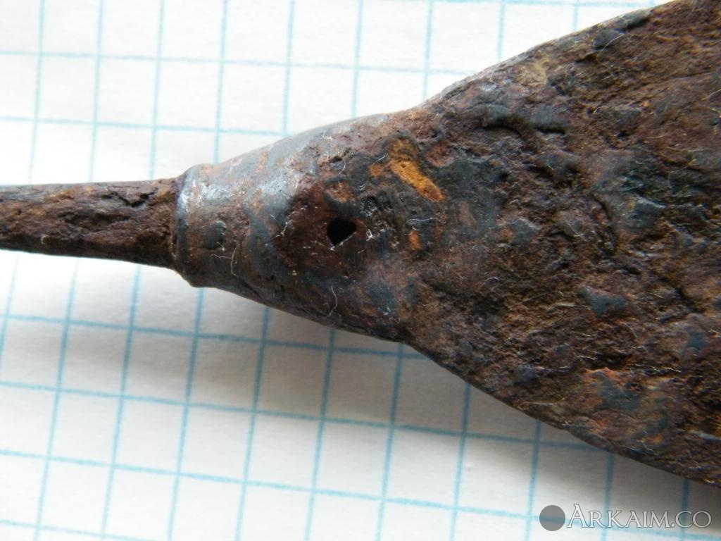

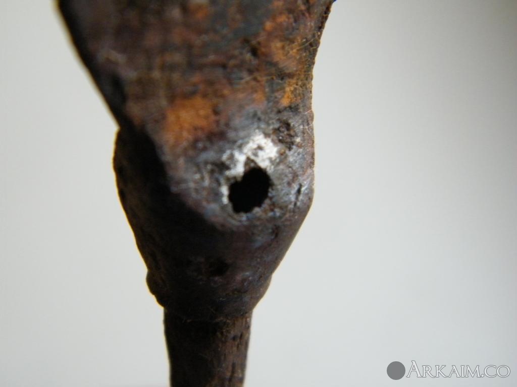

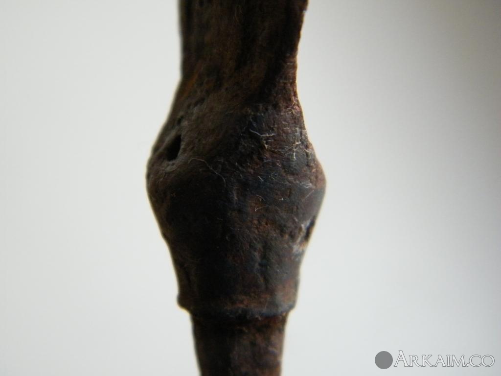

шчасливчик Опубликовано 19 апреля, 2017 Опубликовано 19 апреля, 2017 Полость в бобышке имеет форму бобышки.Стенки тонкие.Вес-21,85грамм.
Valja Опубликовано 19 апреля, 2017 Автор Опубликовано 19 апреля, 2017 Вот,если надо,могу отправить Вам Новой почтой для изучения- Спасибо.Такие срезни не раз в руках держал. Просто уточните наибольший диаметр бобышки,её длину и начальный диаметр диаметр хвостовика. Тут больше интересны трёхлопастные варианты.
шчасливчик Опубликовано 19 апреля, 2017 Опубликовано 19 апреля, 2017 Трёх лопастных свистящих,пока не находил. Хвостовик квадратного сечения- длинна-42мм сечение низ- 3*3мм сечение у бобышки-6*6мм кольцо упора-Д - 9 мм толщина кольца -1 мм бобышка конус у кольца-Д - 8 мм от кольца до перехода в плоскости пера- 8 мм,диаметр 12,5мм переход в перо-7 мм. ширина возле начала пера-16 мм толщина основания пера 3 мм Диаметр отверстий-1мм,расположены на 1/3перехода в перо. Если поставить нак на хвостовик- выше отверстия цельный металл,ниже -полость по форме бобышки.Отверстие "просверлено" за один проход,перпендикулярно плоскости пера. С Уважением Валера.
