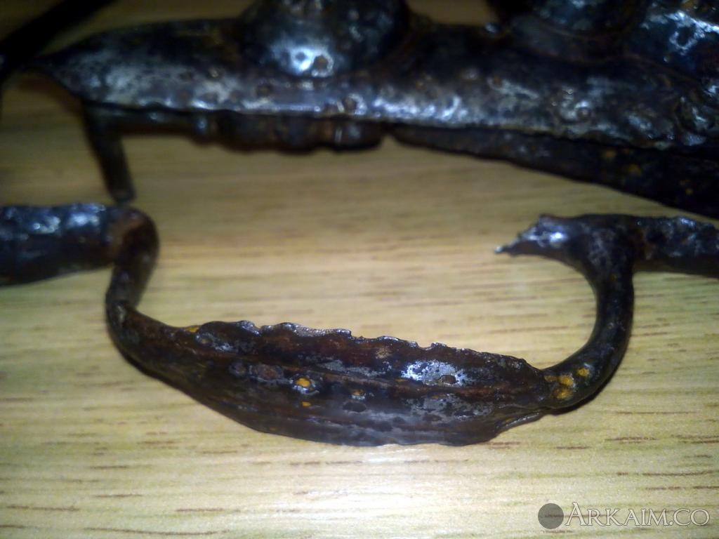

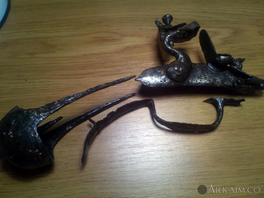

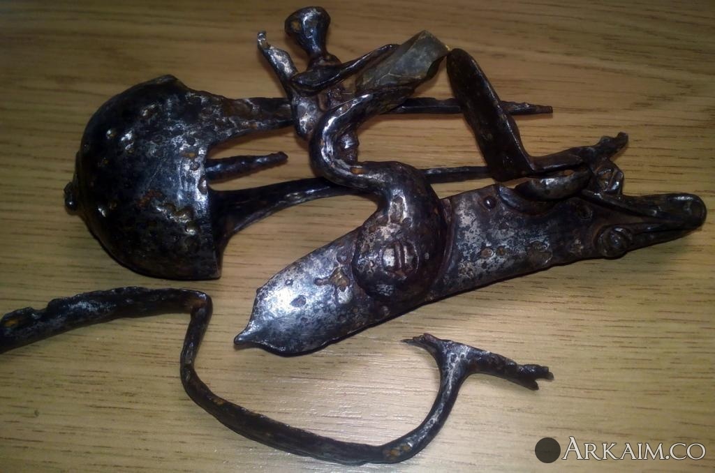

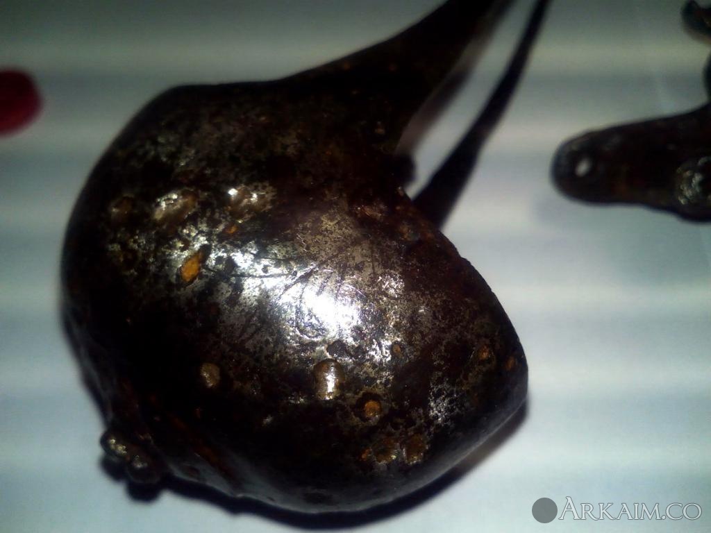

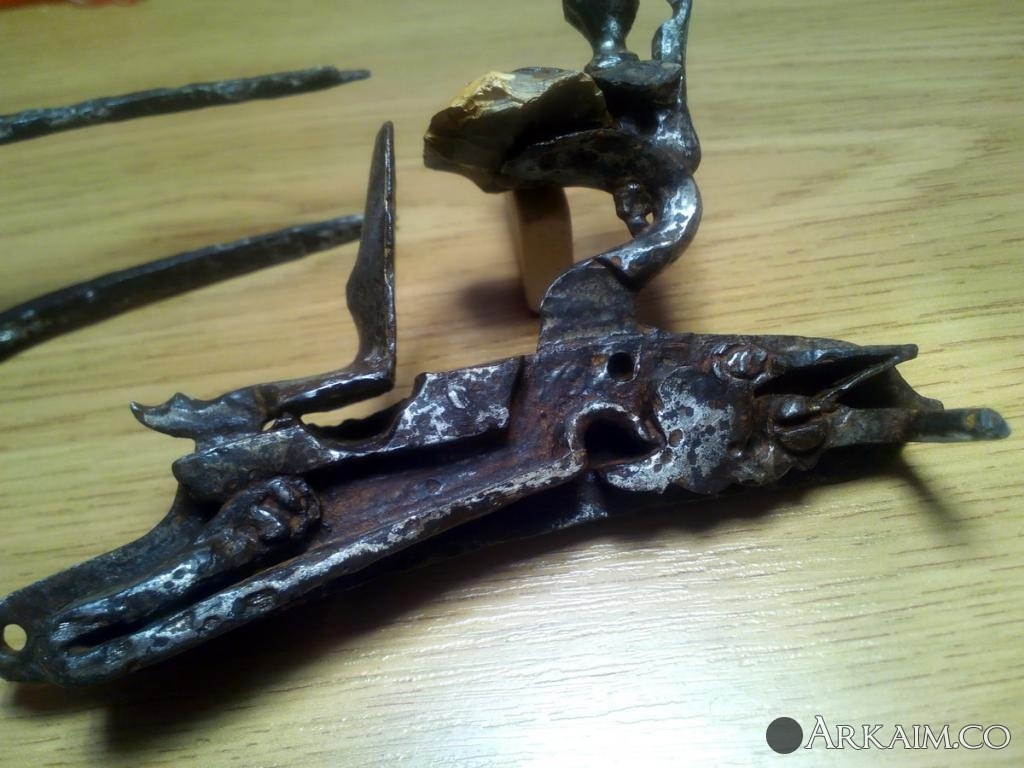

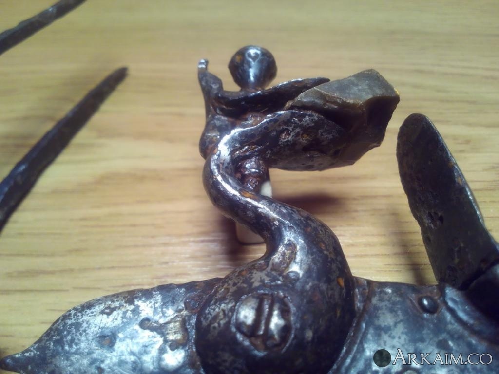

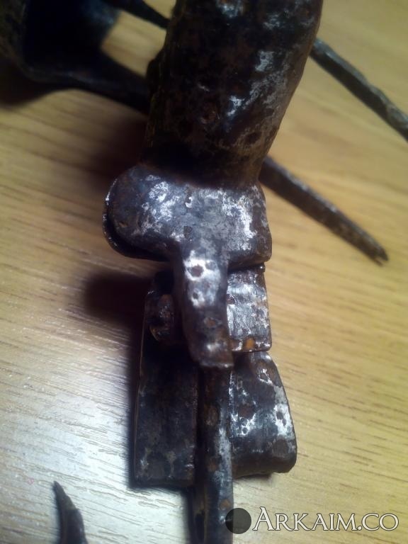

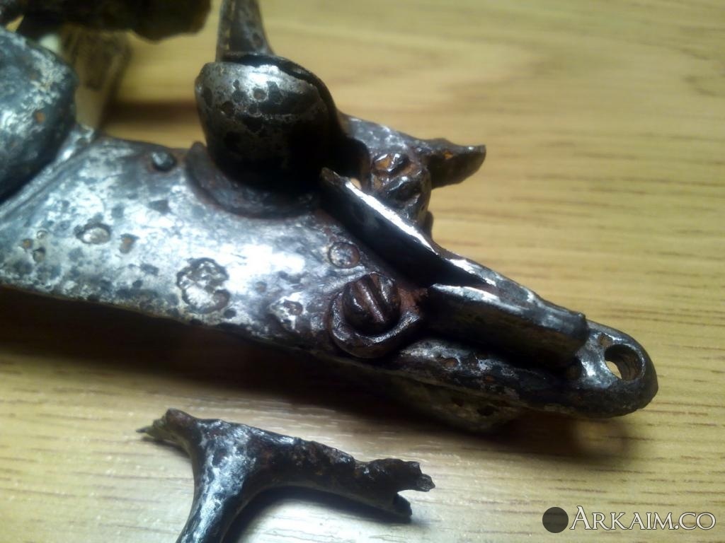

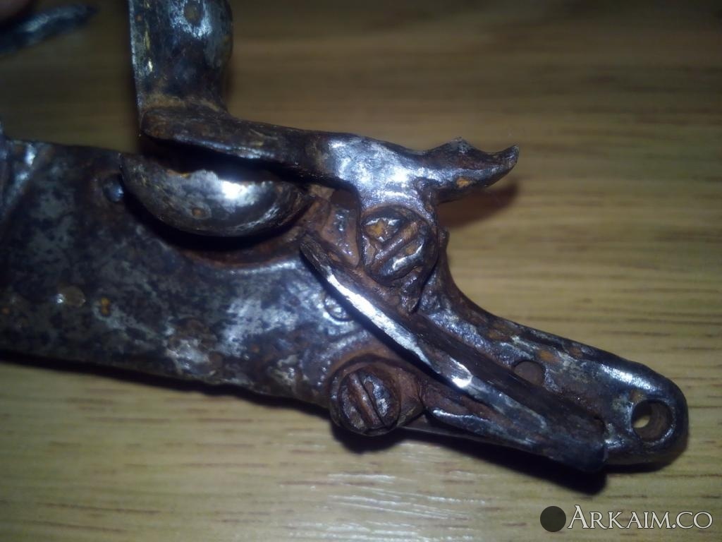

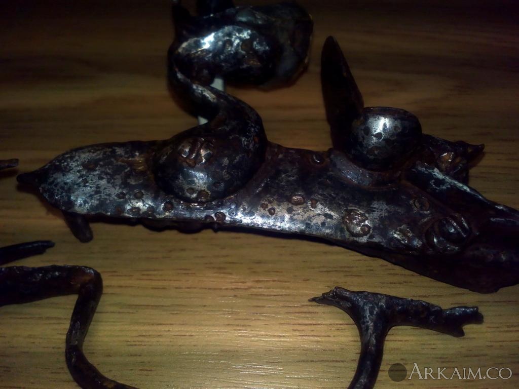

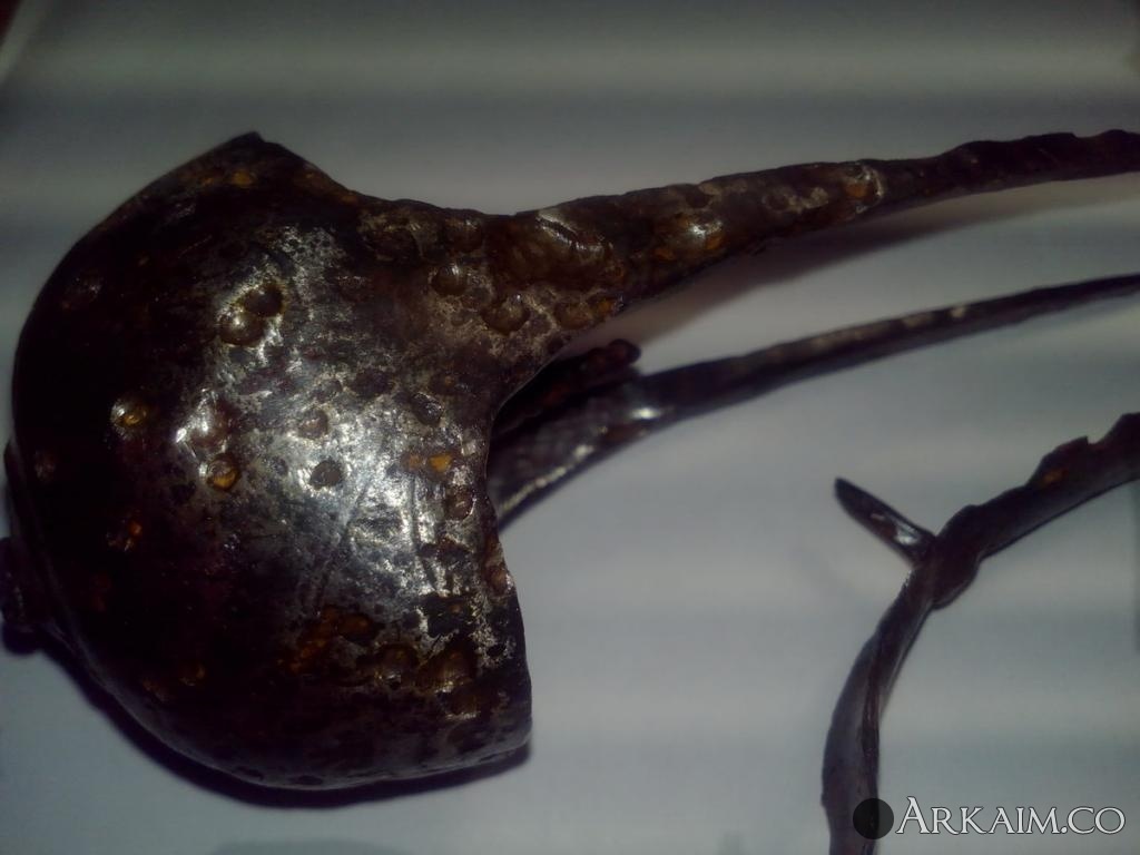

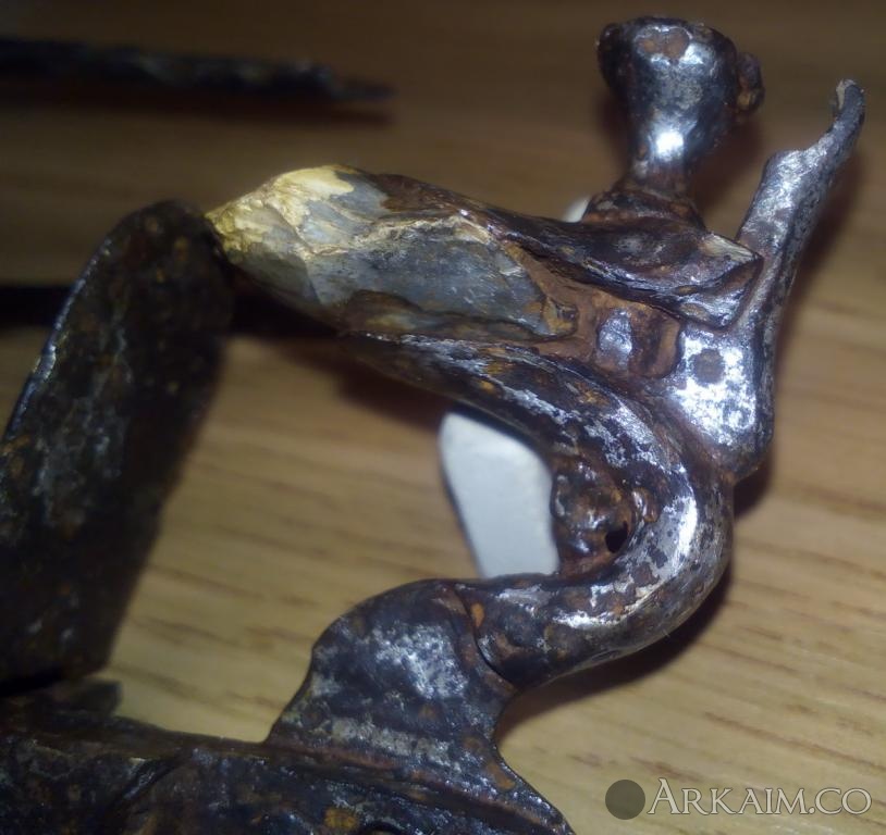

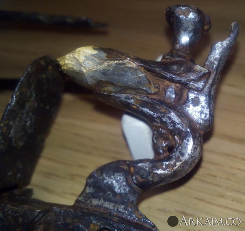

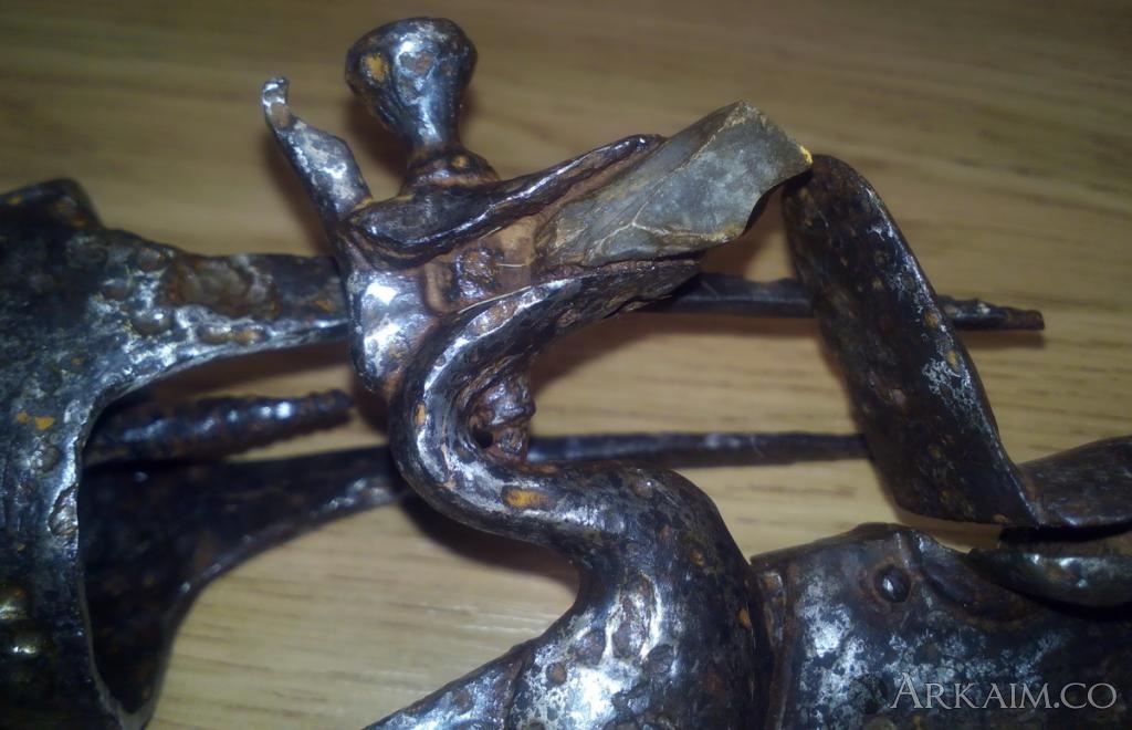

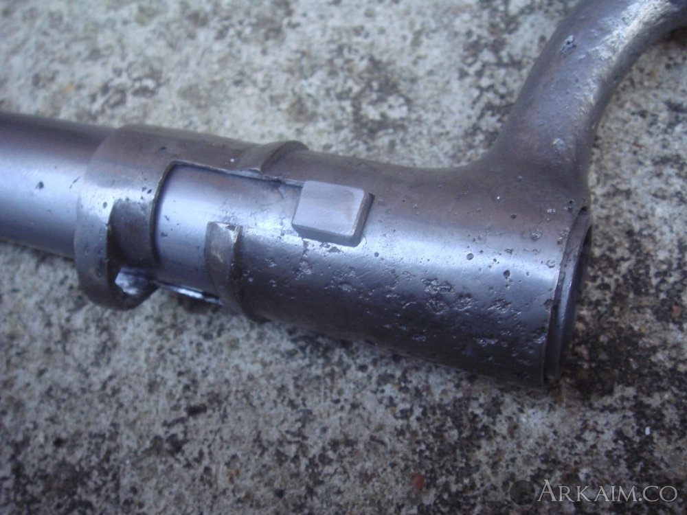

сегодня более-менее окончил чистить пистоль , вернее механизм , остался еще спусковой крючок и держатель механизма с обратной стороны- но то уже мелочи .
сначала думал все это в танин- но счас как-то неохота , пущай так будет , а дальше погляжу . пока паралоидом вскрыл . пистоль лежит после обессоливания и предварительной чистки- год , ничем не покрытый - смотрел на рецидивы - нет нифига , с полгода назад в одном месте отстрельнула чешую , но я там как раз и думал что будет вылет -был бугорок .

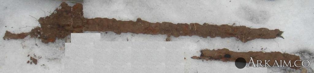

ну дык с него не стрелять . дочищу еще немного и пусть лежит. мож ствол найду когда-нить . много ль из земли достают-не трупиков? не ,можно конечно - заделочной массой все огрехи позаделывать - но неохота ну никак -проще тогда сразу лепить , эфект тот-же .
не не открывается .

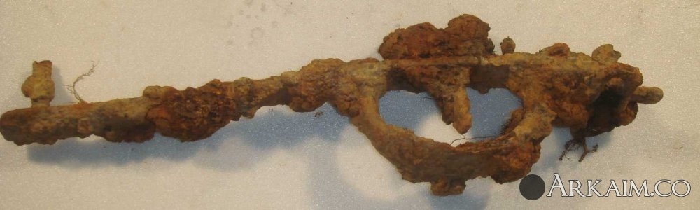

вы наверно отжиг в углях имеете в виду -без доступа воздуха ?
он самый

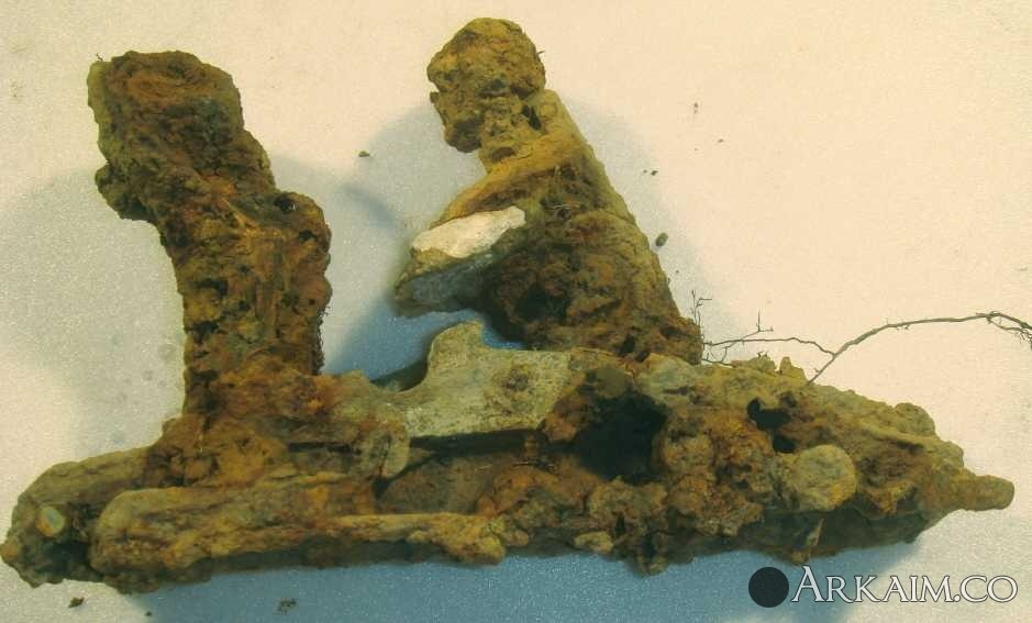

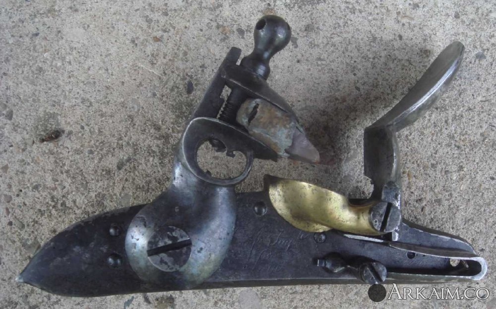

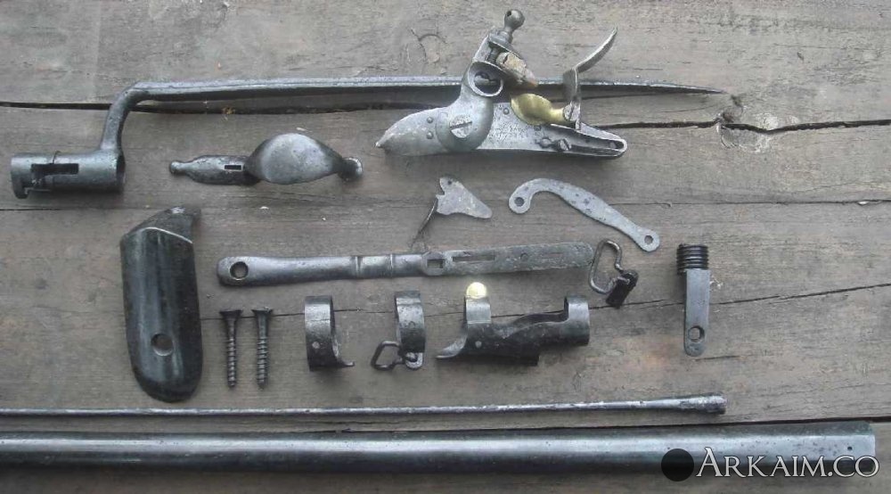

было:
стало (само собой, слесарно-сварочные работы имели место быть)
Опубликовано (изменено)
да можно, наверное, только железо уже всё обточено, соответственно придется изрядно потрудиться со сваркой
это уже как бы не реставрация, а реконструкция
могу посоветовать поискать в интернетах темы, посвященные этому методу, полистать их поспрашивать там

я если и буду выжигать , только чтоб детали двигаться попробовать заставить , и то не факт что буду - останется дома в таком-же виде , а так уже минимузейчик собирается потихоньку .
