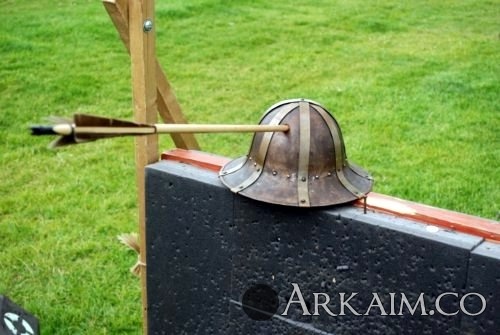

Воины погибали буквально под ливнем стрел, способных пробить рыцарские доспехи или попасть в щель между частями этих доспехов. Да и раны от арбалетных болтов, втыкавшихся в любую часть тела, тоже оставляли мало шансов на выживание.

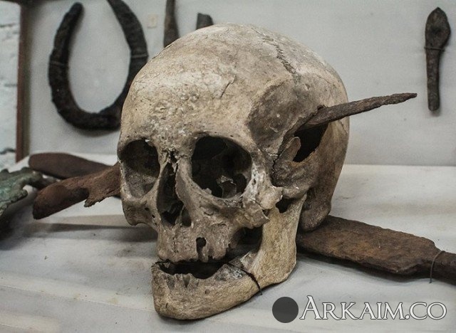

Вот вполне живописный документ XIV столетия. Череп этот, правда, был найден не на поле битвы при Креси, а возле уже знакомой нам крепости Висби, в одной из братских могил. Но пример трижды наглядный.

Просмотр сообщенияYorik (10 Январь 2015 - 19:08) писал:
http://ludota.ru/wp-content/uploads/2014...

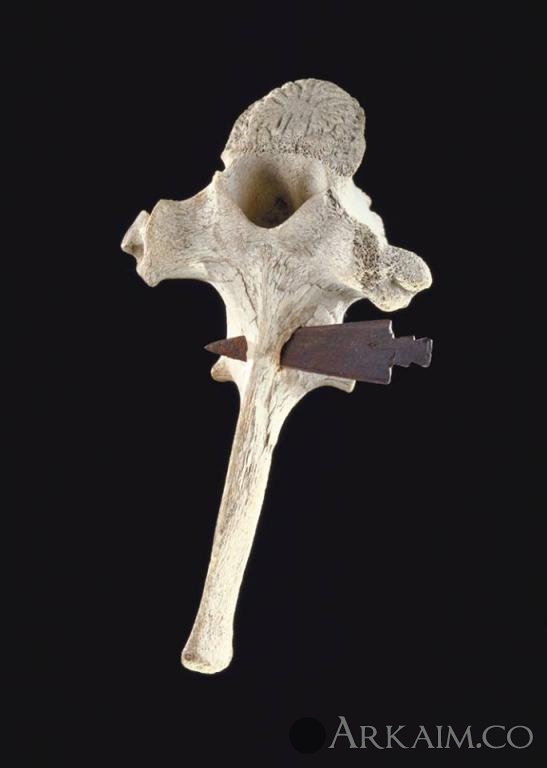

Вот гляжу я на сей снимок, и мучают меня вопросы :huh:
-три арбалетных болта с трех сторон -сверху, снизу и слева летели к одной цели.Пытаюсь представить себе траекторию движения этой цели.
-почему наконечники остались на месте.Не настолько велика их глубина проникновения, что они были не извлекаемы.
-что было одето на голове хозяина черепа.Если что-то железное, как его сняли, оставив наконечники.
-почему при столь сильной коррозии наконечников, на костях черепа не видно следов окрашивания в следствии химической реакции-ржавления металла
-да и сами переломы костей черепа не очень понятны.
А может это я недоволен  потому ,что мучаюсь простудой и насморком :blink:
Опубликовано 11 Январь 2015 - 16:13
Ну ты же знаешь музейные экспозиции... Посмотрели череп, определили (примерно) чем и как, вставили что было под рукой, на стенд...
#4 Вне сайта   Shurf
Опубликовано 11 Январь 2015 - 21:48
Да ,окислы на кости должны бы быть ,при таком раскладе могли бы даже сохраниться прикипевшие к железу остатки волос или ткани (шерсти и т.д.) от шапки или подшлемника... Показуха скорее.

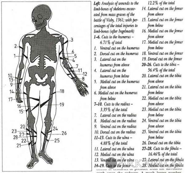

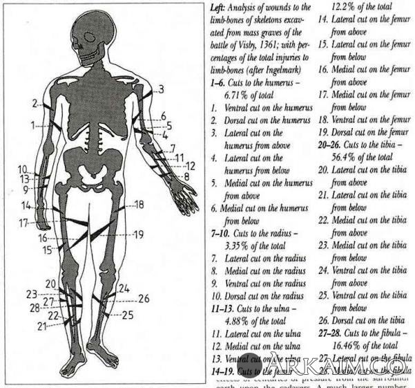

Вот, например, процент повреждений различных частей тела по данным археологии при Битве при Висбю (Готланд), 1361 год. Как видно основные повреждения идут в голени. Т.е. в строю вначале воинам метили по ногам, а потом уже при разрушении строя добивали.
#10 Вне сайта   298СД
Опубликовано 28 Январь 2017 - 23:35
Просмотр сообщенияYorik (28 Январь 2017 - 21:03) писал:
Не думаю что это связано с тактикой боя, скорее всего виной тому 14 век...... то бишь наличие у воинов доспехов прикрывающих корпус и голову ( щит, кольчуга, шлем....), получается самые незащищенные и активные части тела это конечности

Раскопки захоронений показали, что по крайней мере треть готландской армии состояла из несовершеннолетних и стариков. Эти раскопки «дали одно из самых ужасающих откровений о средневековых сражениях, известных археологам».
Кроме богатого материала для анализа повреждений, полученных участниками битвы под стенами Висбю, археологи получили немало образцов военного снаряжения. В могилах были обнаружены кольчуги и кольчужные капюшоны, а так же пластинчатые боевые рукавицы десяти типов и относительно сохранившиеся пластинчатые доспехи в количестве 25 штук. Современные историки склоняются к тому, что один из них был собран из пластин, изготовленных на Руси, с которой Висбю имел прочные торговые отношения.
Пять братских могил были расположены за стенами города.
Цитата
В начале прошлого века археологи нашли в окрестностях Висби три братских могилы, в которых похоронили павших 27 июля 1361 года воинов. Всего там оказалось 1186 скелетов с разного рода травмами, повлекшими смерть.
Костяки были тщательно исследованы, а удары, которые воины получили в последнем бою, не менее тщательны зафиксированы.
Оказалось, что чаще всего удары приходили по голеням, причем уже первого, сильного, удара как правило, хватало. Одному из павших пришлось совсем несладко — с одного удара противник перерубил ему обе ноги.

Изучив травмы, полученные воинами в их последнем бою, археологи составили довольно занятную схему. И хотя она на английском, разобраться в написанном все же можно. Справа, в тексте, указан % данного типа ранений от их общего числа.
Травмы, полученные павшими воинами в битве при Визби.
Затем археологи попробовали воссоздать алгоритм действий солдат в строю.
Было это примерно так. Сперва датчанин (к примеру) рубил готландца, стоявшего напротив, справа от него. Тот, естественно, прикрывался щитом, и тем самым обнажал свой бок, а в это время другой датчанин рубил его в открывшуюся брешь.

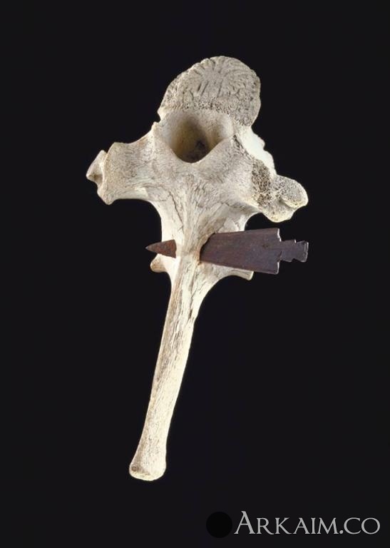

Наконечник стрелы застрявший в позвонке бизона. Найден в 1880 г. на территории племен Саскачеван. Канадский музей истории
adc , Shurf , CRM , Gaz

Просмотр сообщенияYorik (19 Март 2017 - 15:00) писал:
Юрий , добра ! Нет фото с другого ракурса ?
#14 Вне сайта   Yorik
Опубликовано 19 Март 2017 - 16:23
Добра! Это фото с официального сайта музея и, к сожалению, единственное :(
