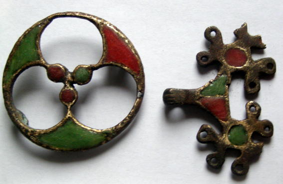

Вот такая порнография получилась у меня. Советовали смешать прозрачную эпоксидку с грифелем карандаша. Я попробовал клей дракон.... Поделитесь своими знаниями....

зеленый цвет просто ядовитый ужОс, красный менее страшен, но то же убивает на повал.
А их можно убрать или это уже все?
Как вариант - попробуйте оставить маленькие крупицы красного цвета в уголках. Когда его будет очень мало, будет смотретья реалестичнее.
Изменено: vlad-kharkov, 07 Февраль 2013 - 20:07

Сам вижу, хочу знать как делают знающие люди. Фибула и лунница все равно "тренировочные" ибо состоят из спаянных кусков, а краску уберу, когда прозр. эпоксидку найду, либо кто иную идею двинет. С уважением.

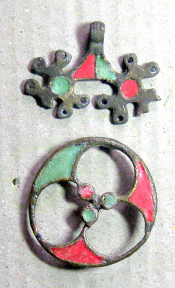

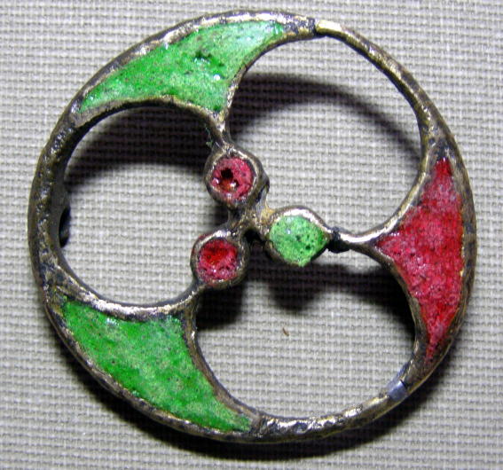

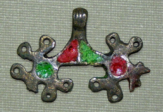

В крайнем своем посте допустил слово, которое блокируют некоторые новые браузеры, потому не смог показать, что поучилось с использованием лака для ногтей. Пока тоже не идеал. Но я добьюсь своего... Позавчера в аптеке увидел лечебную глину - желтую, красную, синюю. Желто- белая и красная как на КК точь в точь - куплю, буду экспериментировать. Надеюсь будет что показать, а пока лак для ногтей:

вы знаете, а резульат очень даже не плох, но не для археологии, т.к. эмаль выглядит как новая, ровная поверхность, без единой трещинки. Это идиальный вариант для реставрации довоенных лаковых знаков СССР. Это именно то, что надо. А вот для эмали Киевской культуры не подходит, самый первый вариант с эпоксидкой выглядит лучше, чем последний с лаком. т.к. там "эмаль" не гладкая, а именно такая как и есть, неоднородная, потресканная с кавернами, лежит кусками, другое дело цвет... тут надо "химичить".

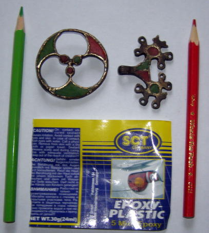

Прозрачная эпоксидка, карандаш.  Хватит баловаться. так и оставлю.

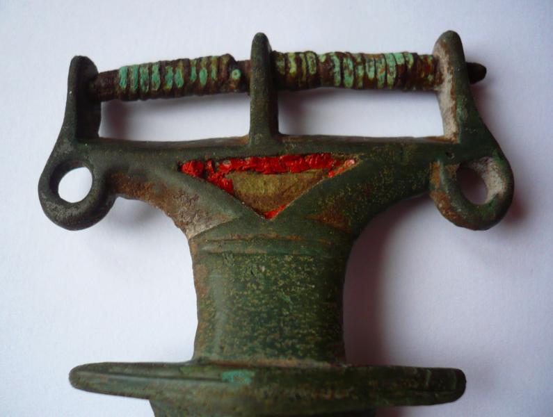

фото для примера, остатки родной эмали.
получиться отреставрировать, если прозрачная эпоксидка + красный грифель?
