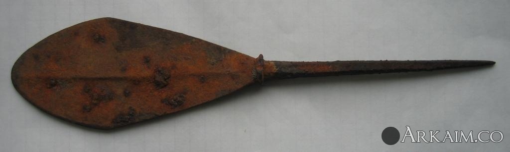

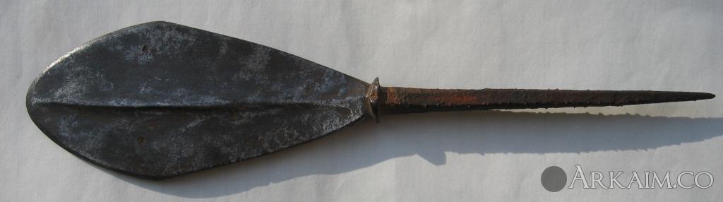

Вот, сегодня чистил эту лопатку. Черенок пока не..... Вначале использовал мелкозернистый оселок, далее наждачку 80 и пока что в заключение 120. Дальше будет ещё мельче - 400, но сначало щелочные ванны.
Прошу обратить внимание на фото до и после, под вскрытыми пузырями откылись раковины , это результат накопленных солей/хлора.

Едкий натр т.е. NaOh это и есть щелочь. По поводу желтых отложений - да, хлор кушает металл.  По факту сохрана, этому повезло больше из-за мало менерилизованного грунта.
