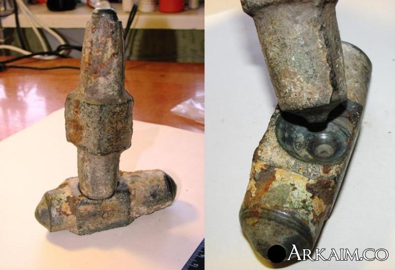

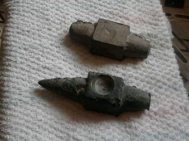

Знакомый где то года два назад нашел в горах юго-западного Крыма такое чудо! С тех пор не может добиться что за предметы и их предназначение. Возможно здесь кто подскажет? Металл бронза. Вес каждой 1кг.220гр.Явно видно что пытались просверлить отверстие! На поляне вокруг были оплавки кусочков меди в количестве. Возможно литейное производство. Заранее Спасибо за версии! С Ув.

Заостренный,длина 17см. Квадрат 5х4,5см.диаметр отверстия 2,8см.Тупой частью уже видно колошматили. Хозяин уверяет что сверлили камнем.Думал гладкое отверстие,но нет,говорит с заусеницам и шершавое. С обратной стороны квадрата так же начинали делать отверстие и бросили. Других фото пока нет.

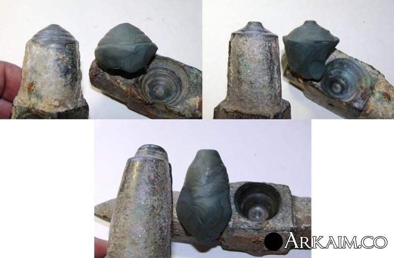

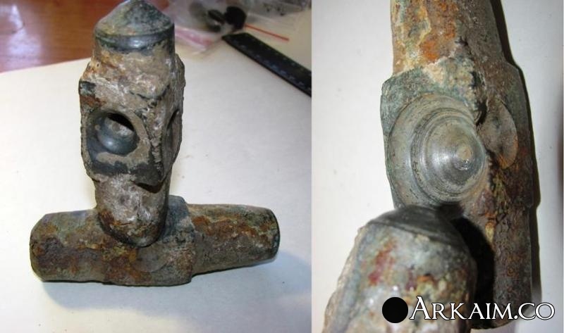

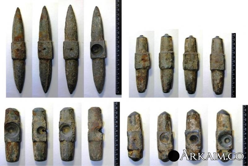

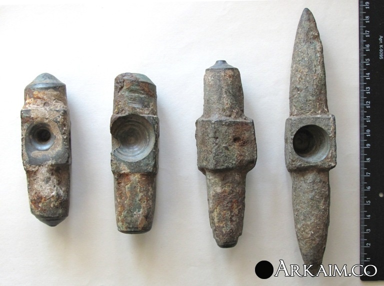

Эти штюки - нечто вроде опорных подшипникиков. На фото такие же из клада скобяных изделий с одного из замков горного Крыма, XV век. На нетронутых плоскостях всегда есть кернение, чтобы острие не соскальзывало. Т.е. применялись они исключительно парами, каковые подбираются на тех четырех, что есть на фото. Квадрат служил для передачи момента вращения в некоем дивайсе наподобие гончарного круга, скорее всего в горизонтальном точиле. Между прочим, такое устройство точильного станка с ножным приводом технически более простое, чем с вертикальным камнем и горизонтальной осью, тем более что лежачее точило не требовало идеально круглого обода.

Из всех проходов по аукам, форумам и по знакомым эти бронзяхи родом из Ю-З Крыма из крепостей и замков, где были ремесленные центры. Эти на фото из Сандык-Кая. Известны из Сарджика, Чоргунского исара, Эски-Кермена и Тепе-Кемена (фото нажаль не сбереглось).
