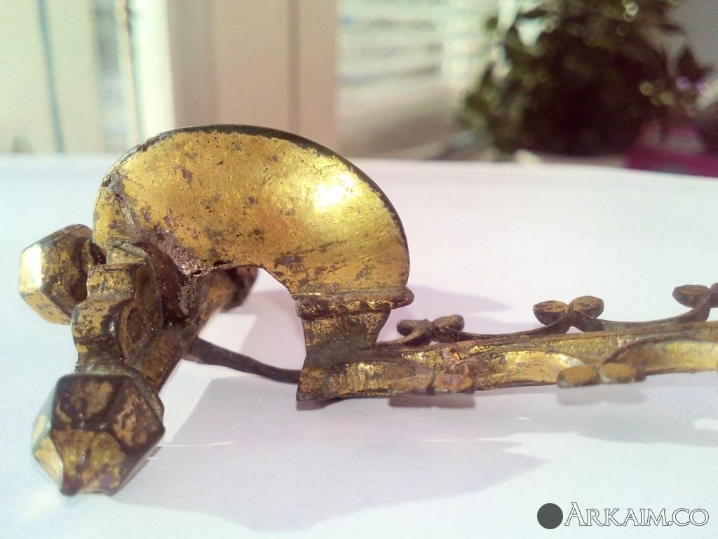

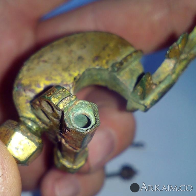

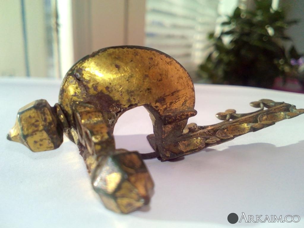

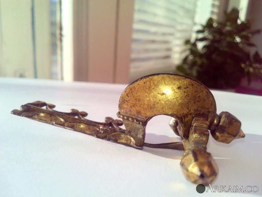

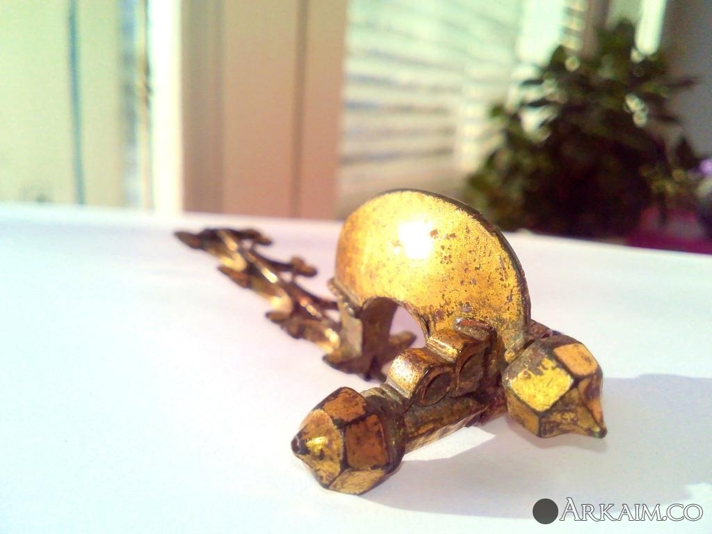

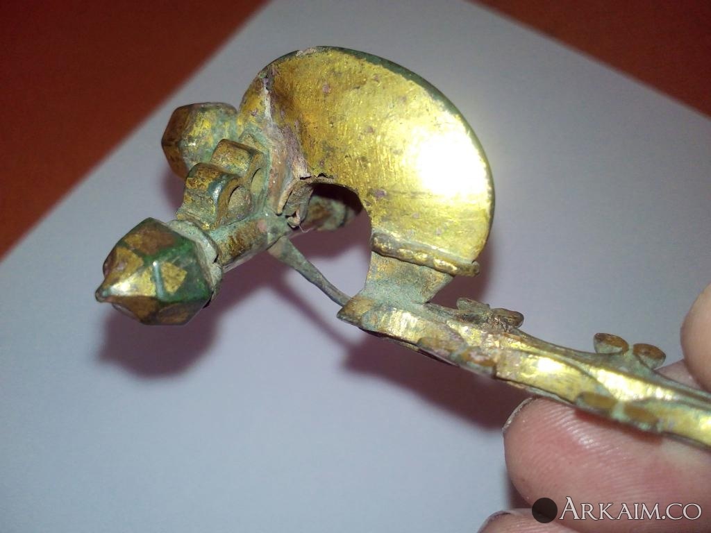

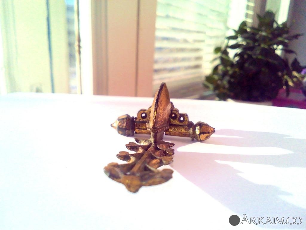

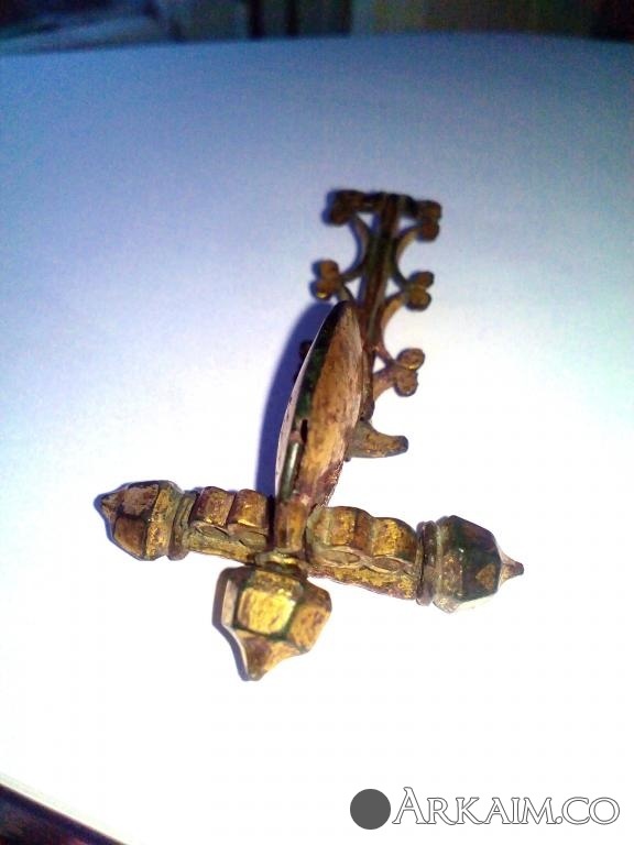

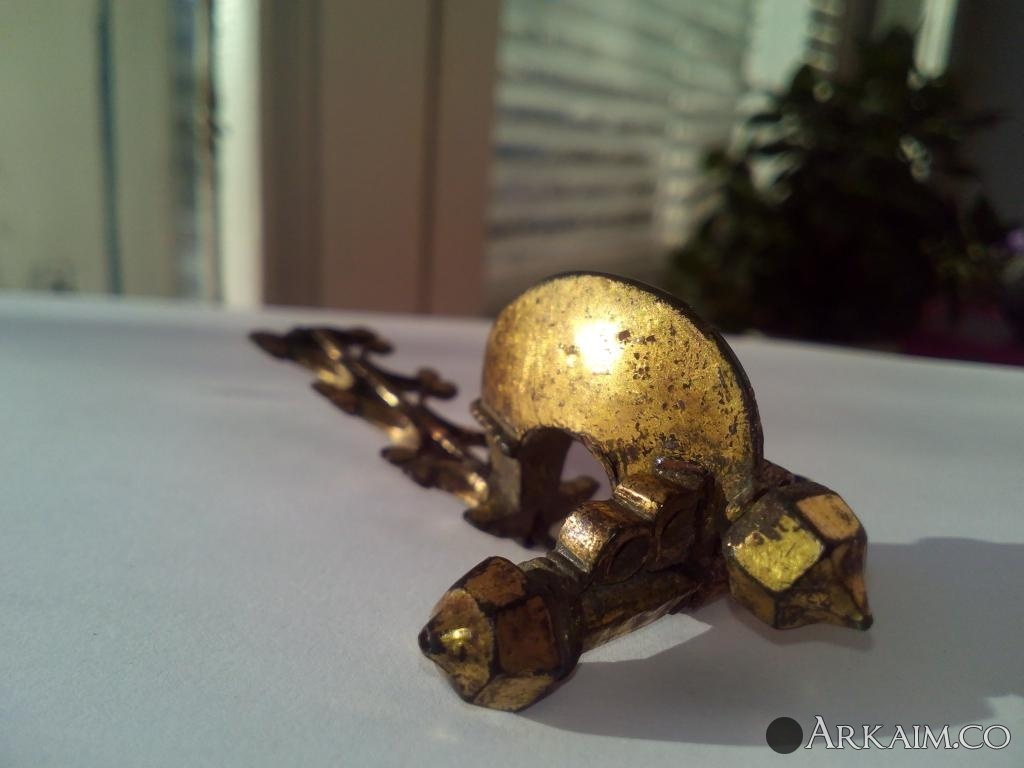

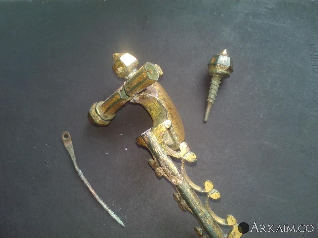

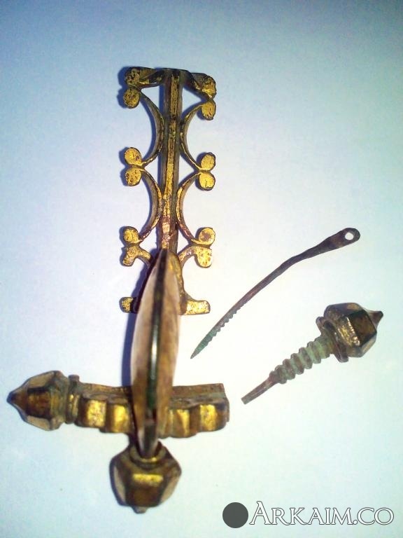

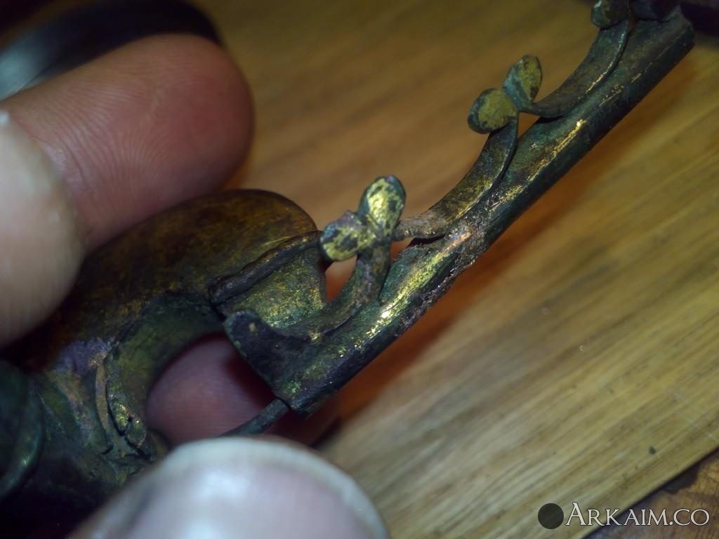

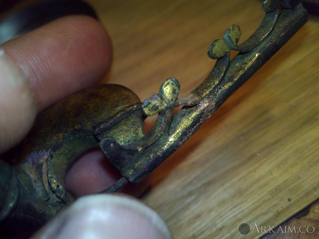

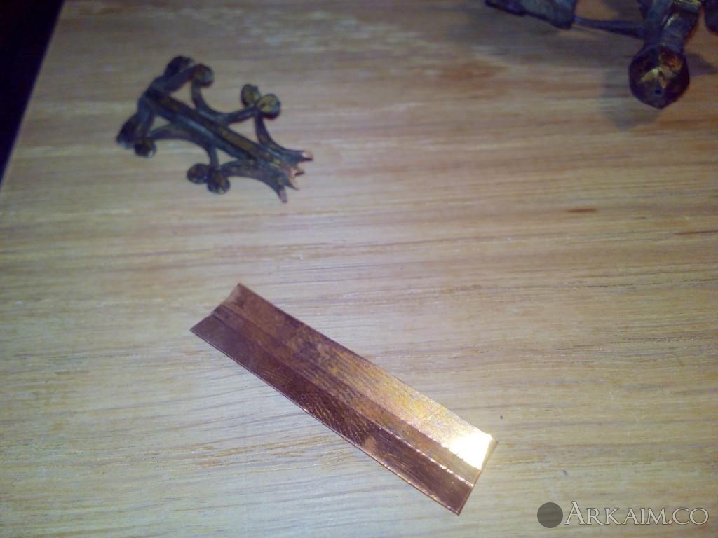

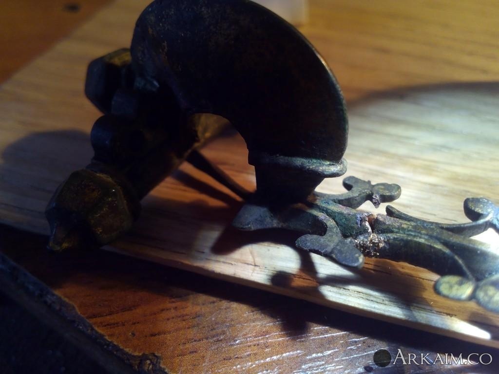

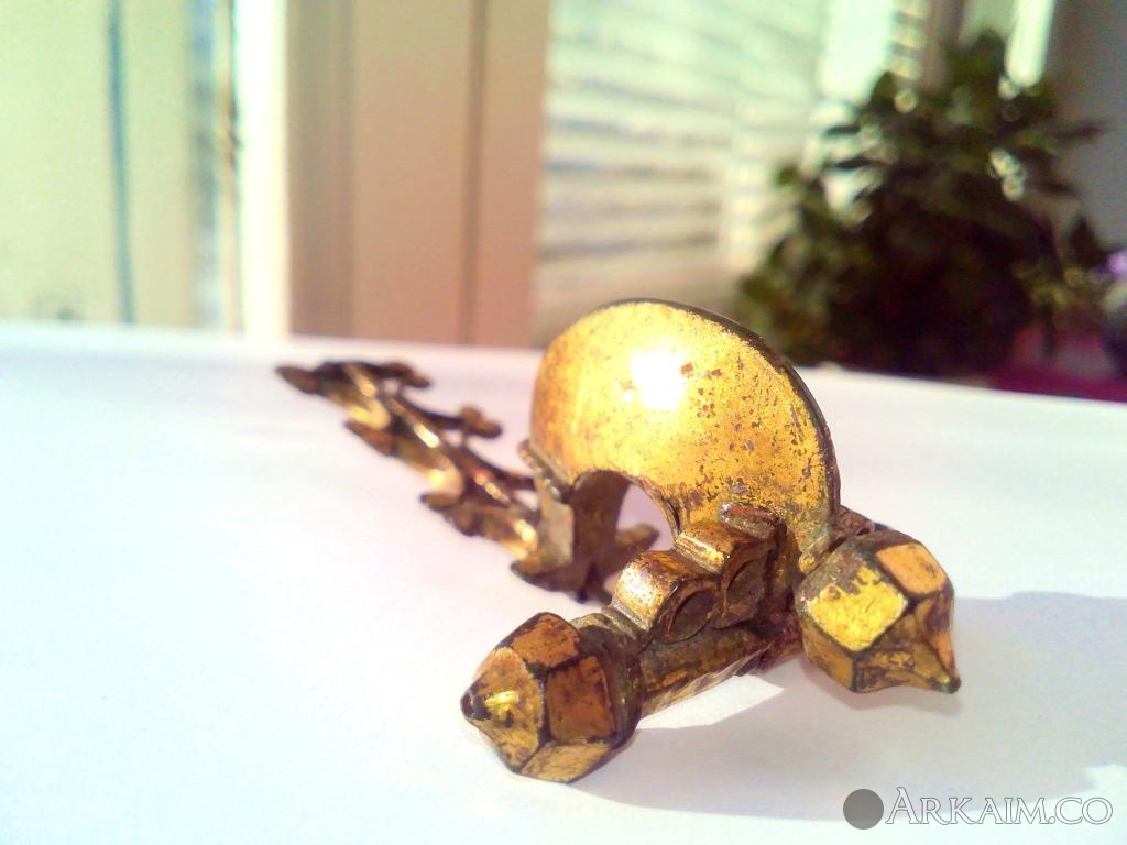

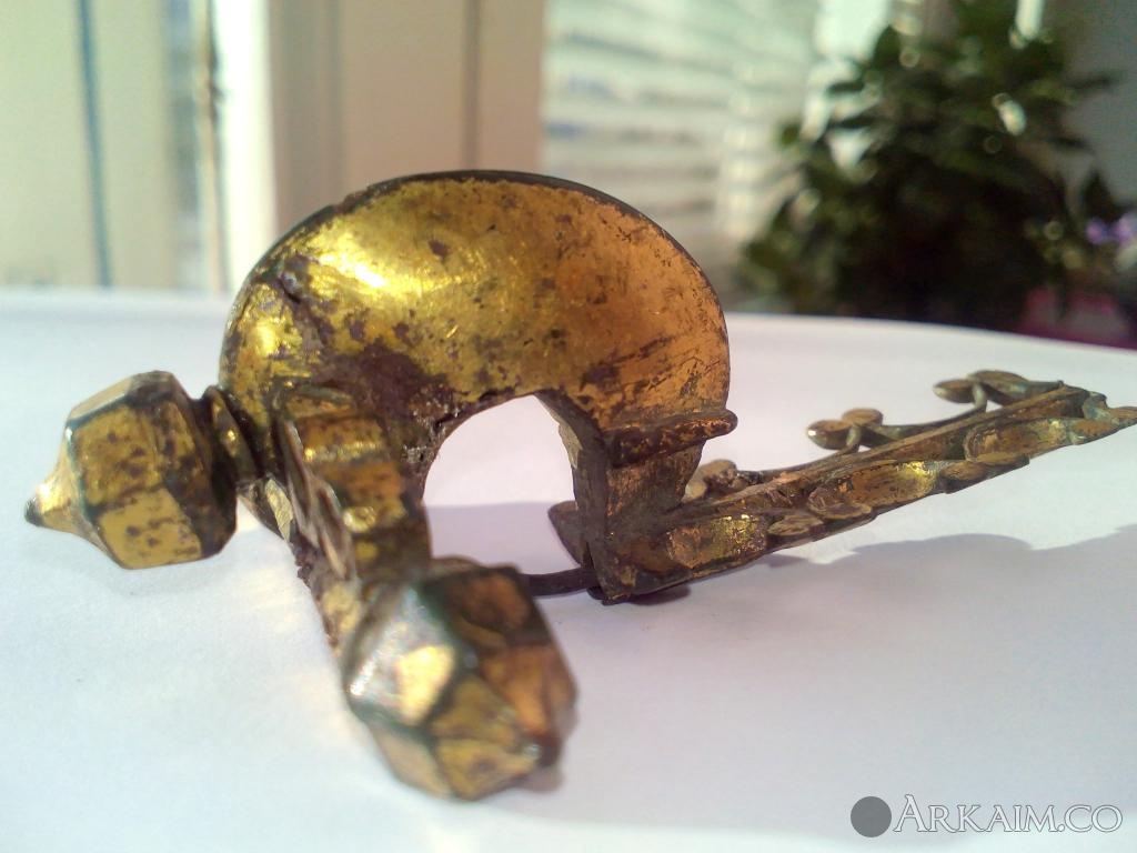

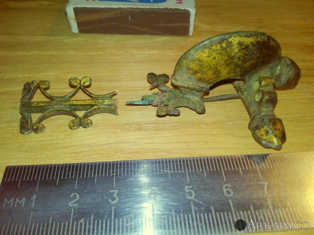

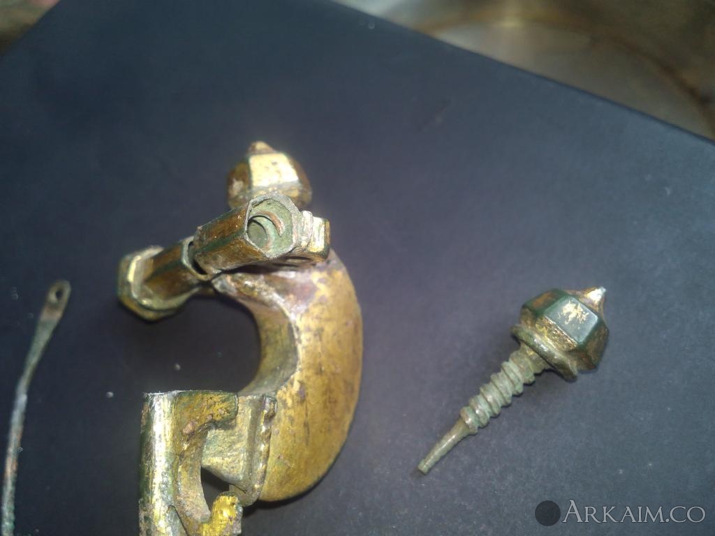

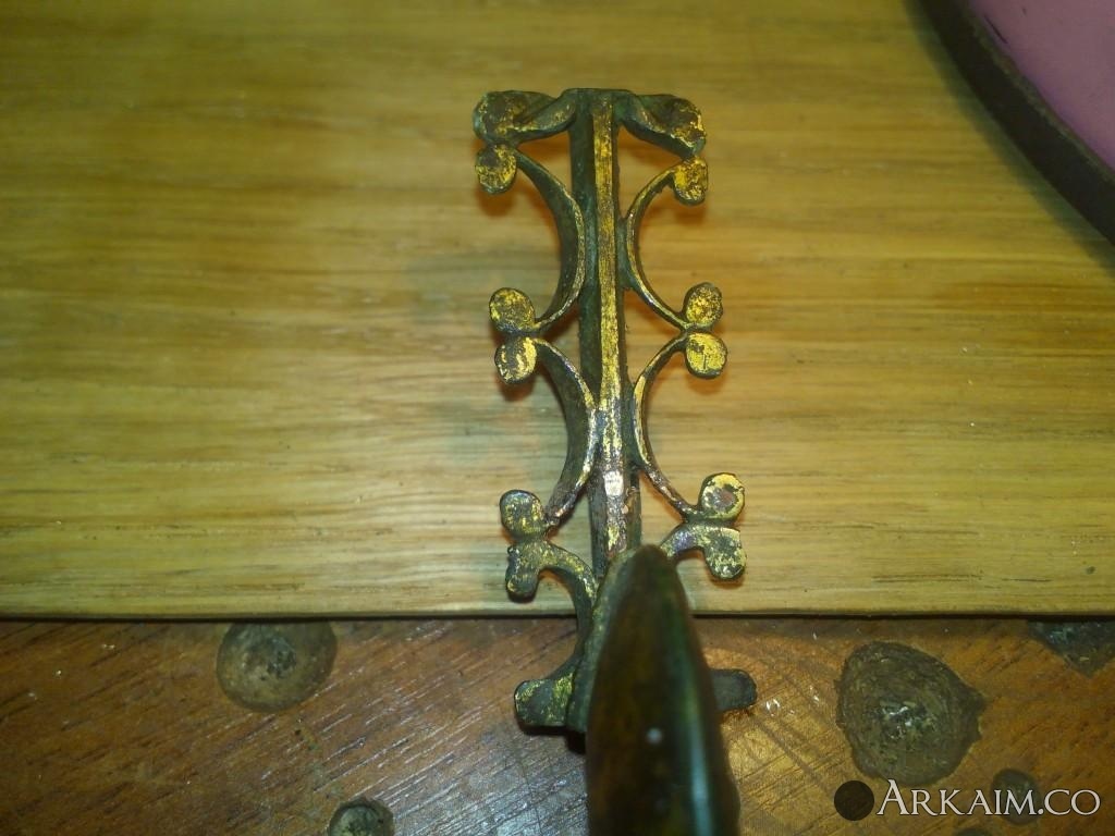

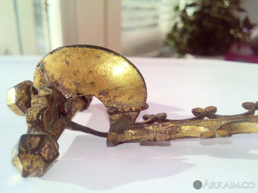

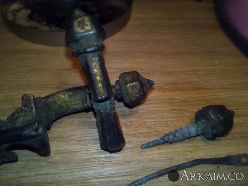

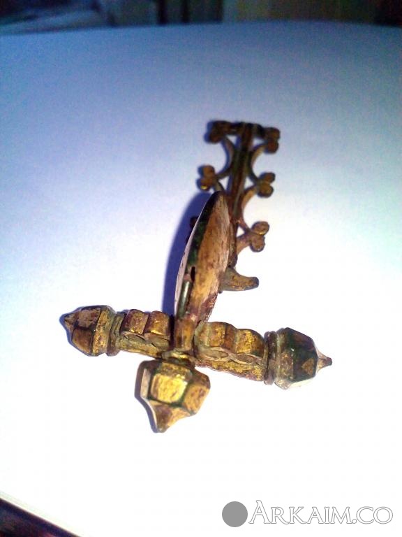

добрый день форумчане .

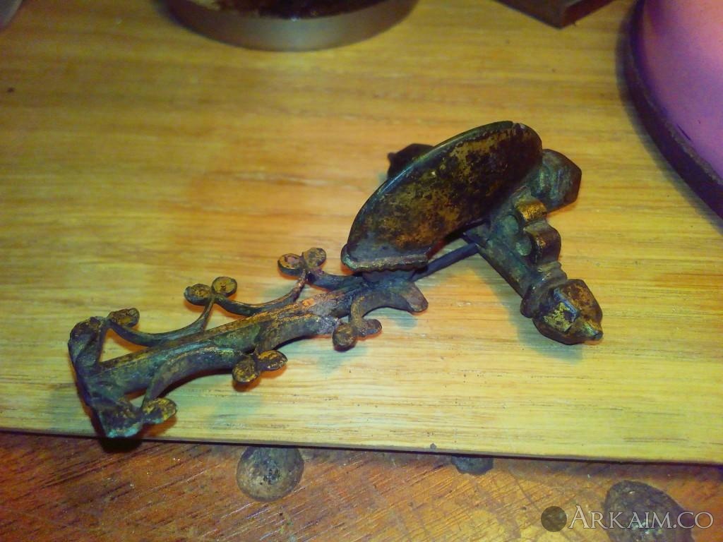

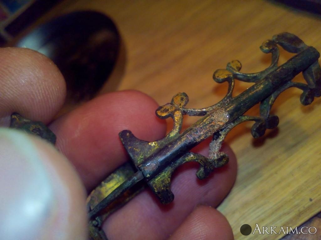

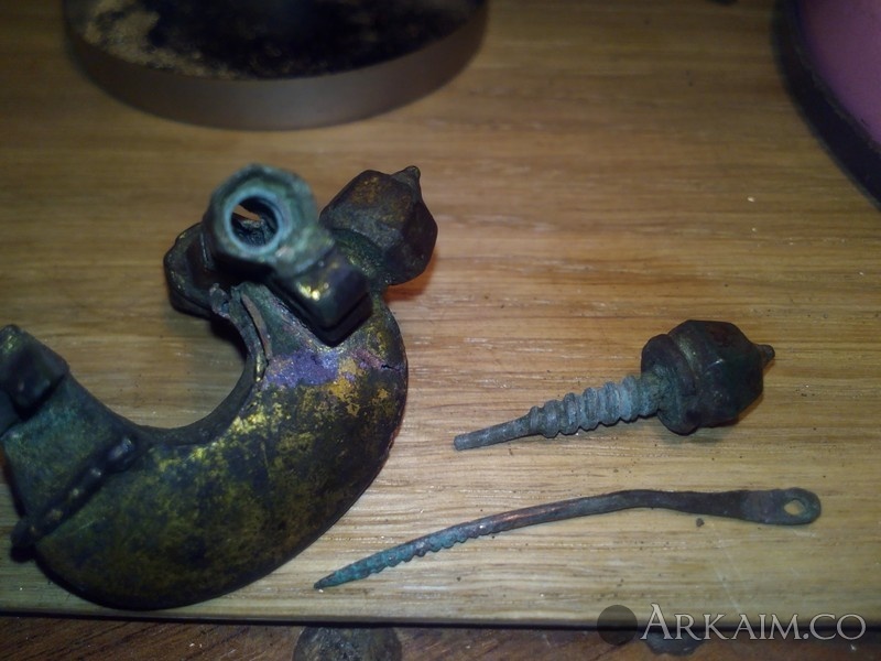

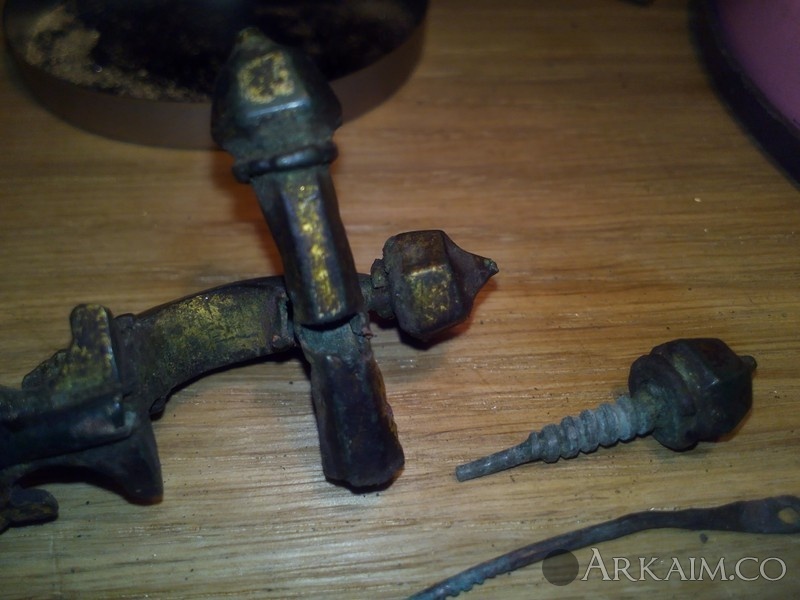

день сегодня прошел- насыщенно , с утра окончательно определился -фибула остается-дома . почитав форумы и ничего путнего не найдя - именно по восстановлению (вернее соединению) таких вещей -погнал к корешу-у которого знакомый ювелир .пообщавшись - вынесли решение не паять ничем и заделать - бандаж , чем я и занялся , заранее оговорюсь - место утрат прятать задача не ставилась -соединить , закрепить и на этом -все .
В процессе - начал шевелиться механизм сборки - я был приятно удивлен.
прошу реставраторов сильно меня  не материть - такая работа впервыеIMG_20160214_134105.jpgIMG_20160214_134225.jpgIMG_20160214_134405.jpgIMG_20160214_134552.jpgIMG_20160214_142540.jpgIMG_20160214_153801.jpgIMG_20160214_161443.jpgIMG_20160214_162454.jpgIMG_20160214_163050.jpgIMG_20160214_163104.jpgIMG_20160214_163113.jpgIMG_20160214_163145.jpgIMG_20160214_163239.jpgIMG_20160214_162412.jpgIMG_20160214_162435.jpgIMG_20160214_162445.jpg.

по фибуле вопрос  к Valja.
Скажите пожалуйста - чем такую вещь покрыть - микровоск или акрил  - (будет помещена в коробок с силикогелем )?
танин-под вопросом - есть одно место- не очень - танином несколько раз покрыл- точечно , стоит ли покрывать полностью ?
есть вакуумная камера- пропитка в вакууме - не вопрос.
в нэте очень мало инфы по работе с такими вещами .
С уважением.

Просмотр сообщенияchapajnn (17 Февраль 2016 - 00:33) писал:
С бронзой сталкиваюсь мало.поэтому отвечу кратко и теоретически. Бронзу обрабатывают БензоТриАзолом чтобы нейтрализовать или остановить бронзовую болезнь,а не танином. Танин изменит в некрасивую сторону патину и мало чем поможет фибуле. Покрыть расплавом воска не получится так как клей на основе циакрина расплавится и весь стык развалится,поэтому только поралоидом Paraloid B72. С ув.
С уважением.

благодарю - доделаю-фото выложу.

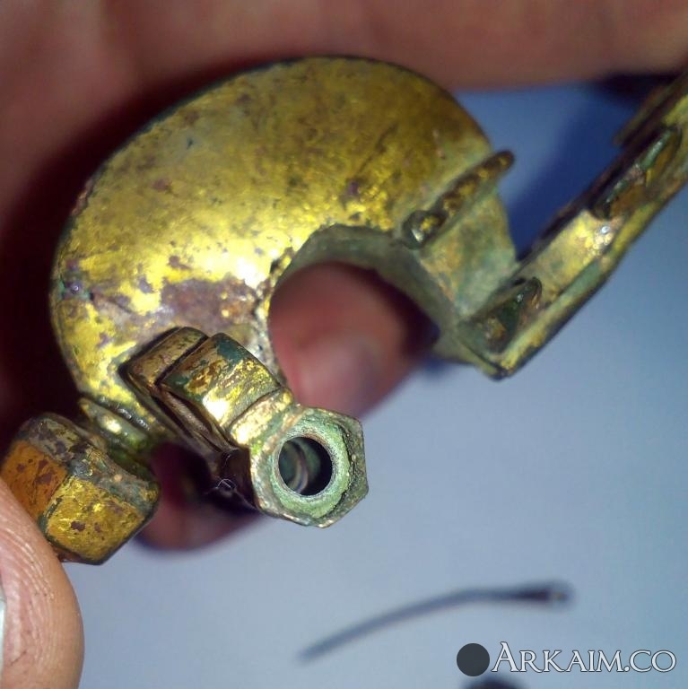

Опубликовано 18 Февраль 2016 - 14:16

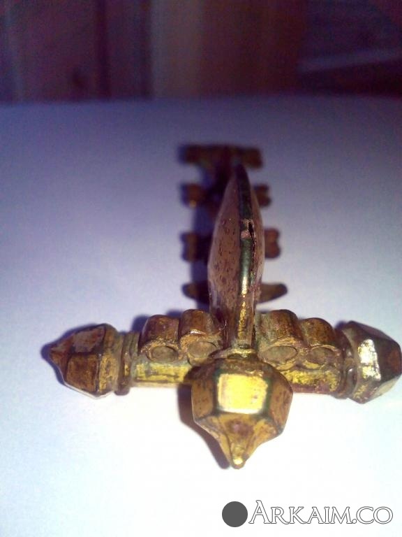

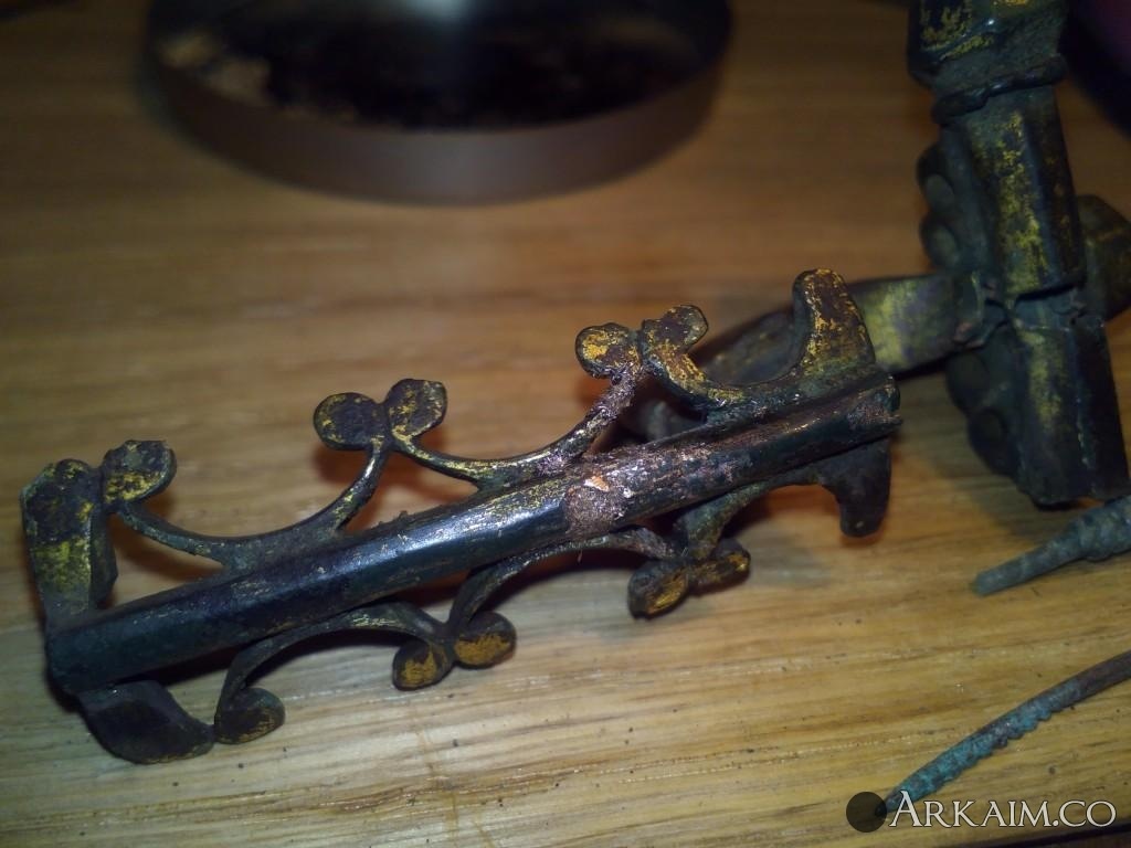

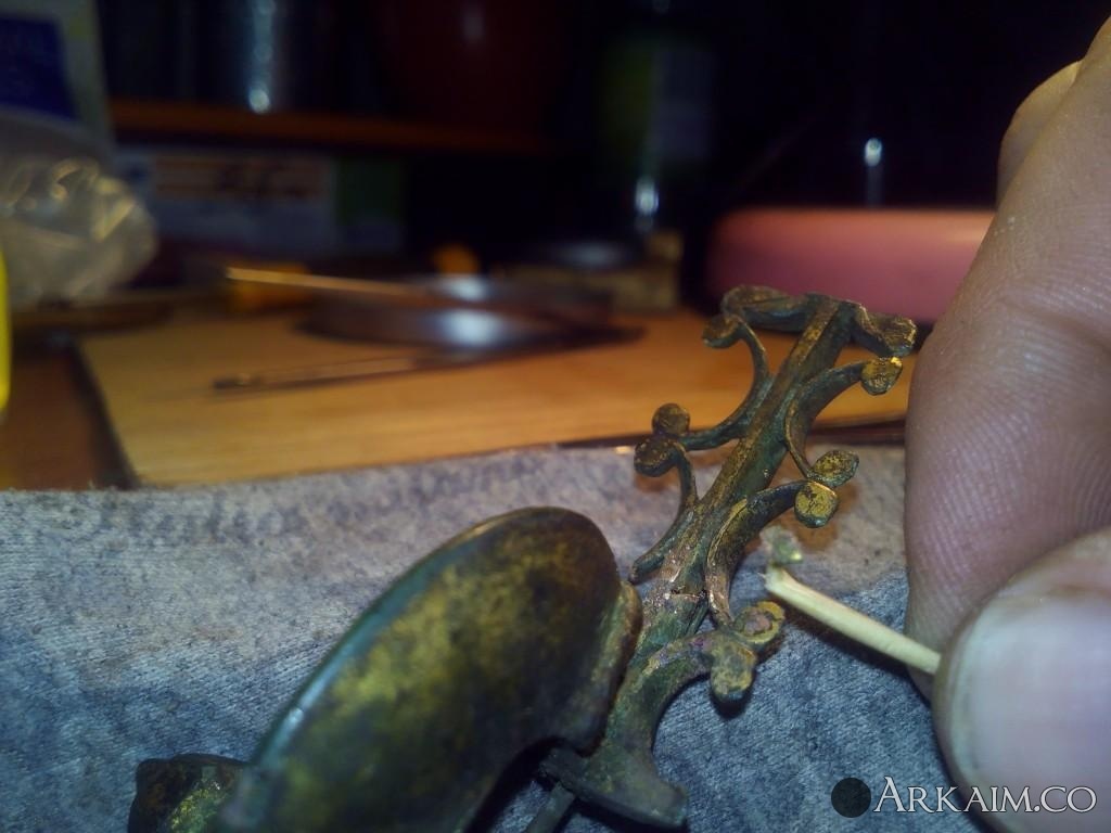

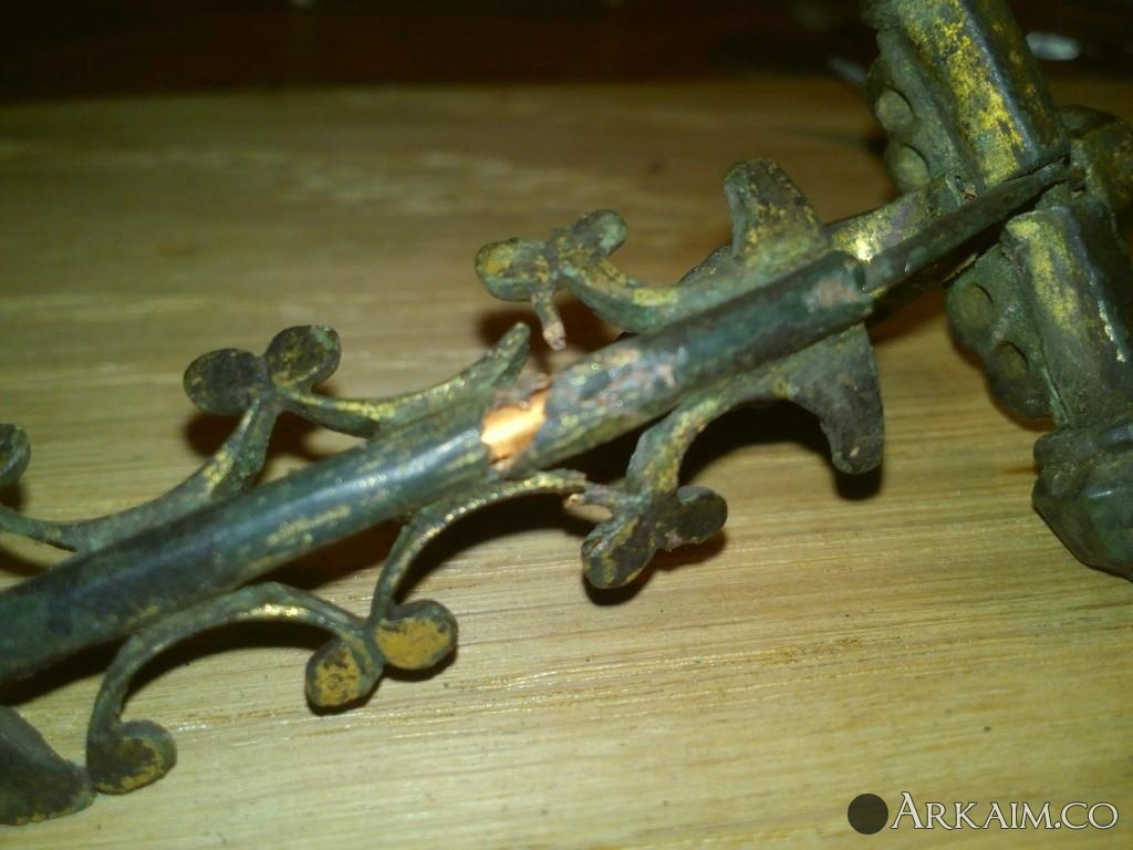

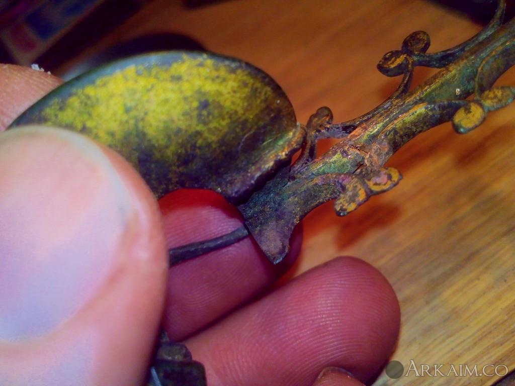

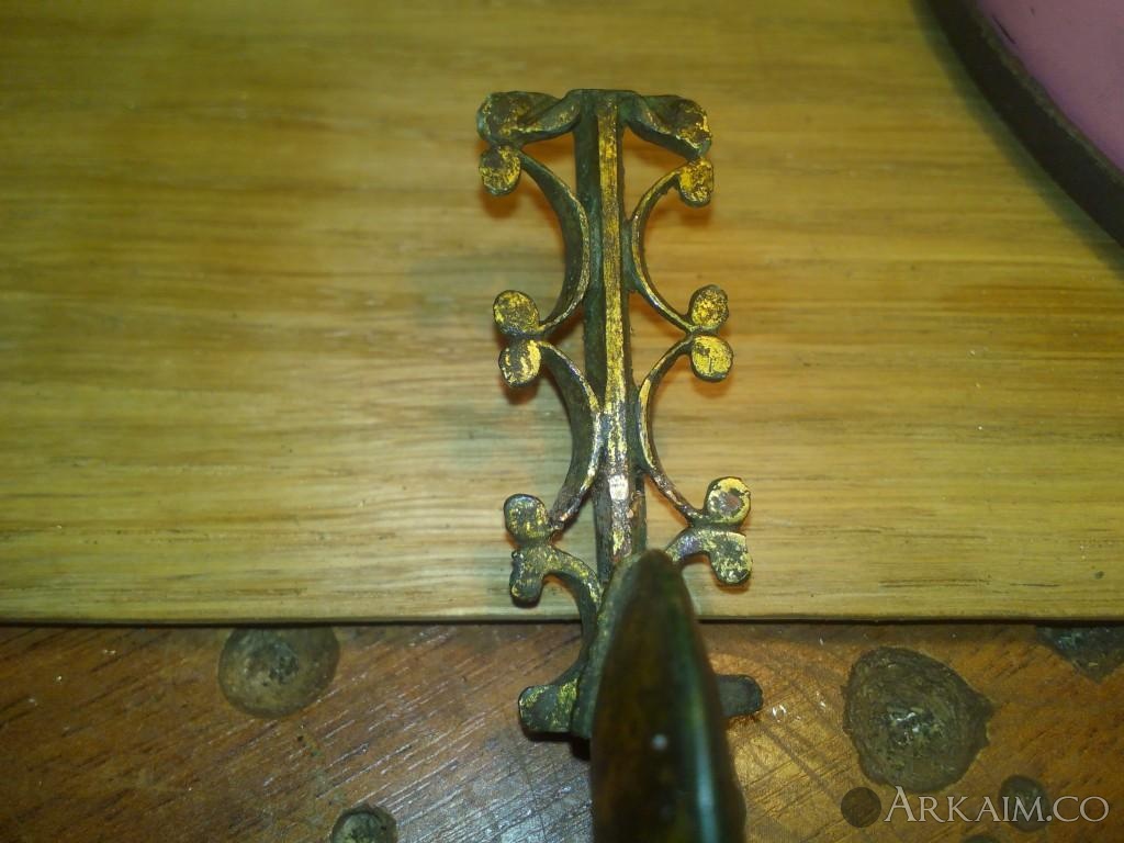

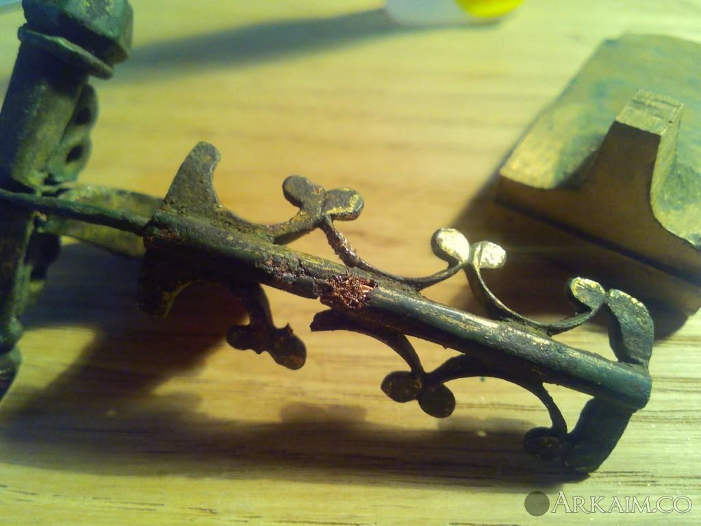

дальнейшая и думаю-окончательная расчистка, дальше-опасно, местами покрытие не очень стойкое .IMG_20160218_075620_1CS.jpgIMG_20160218_081213.jpgIMG_20160218_081220.jpgIMG_20160218_081206.jpg

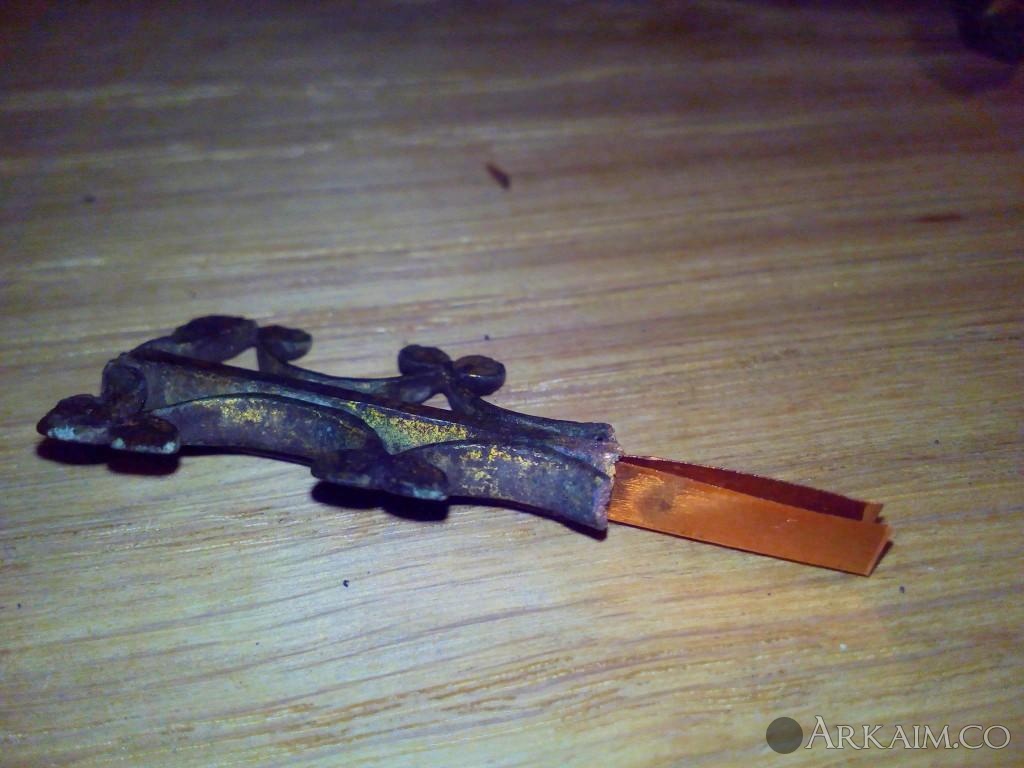

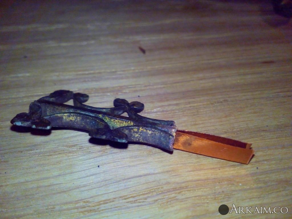

Опубликовано 18 Февраль 2016 - 19:23
IMG_20160218_081220.jpgIMG_20160218_162648.jpgIMG_20160218_162704.jpgIMG_20160218_162814.jpgIMG_20160218_162829.jpgIMG_20160218_162852.jpg

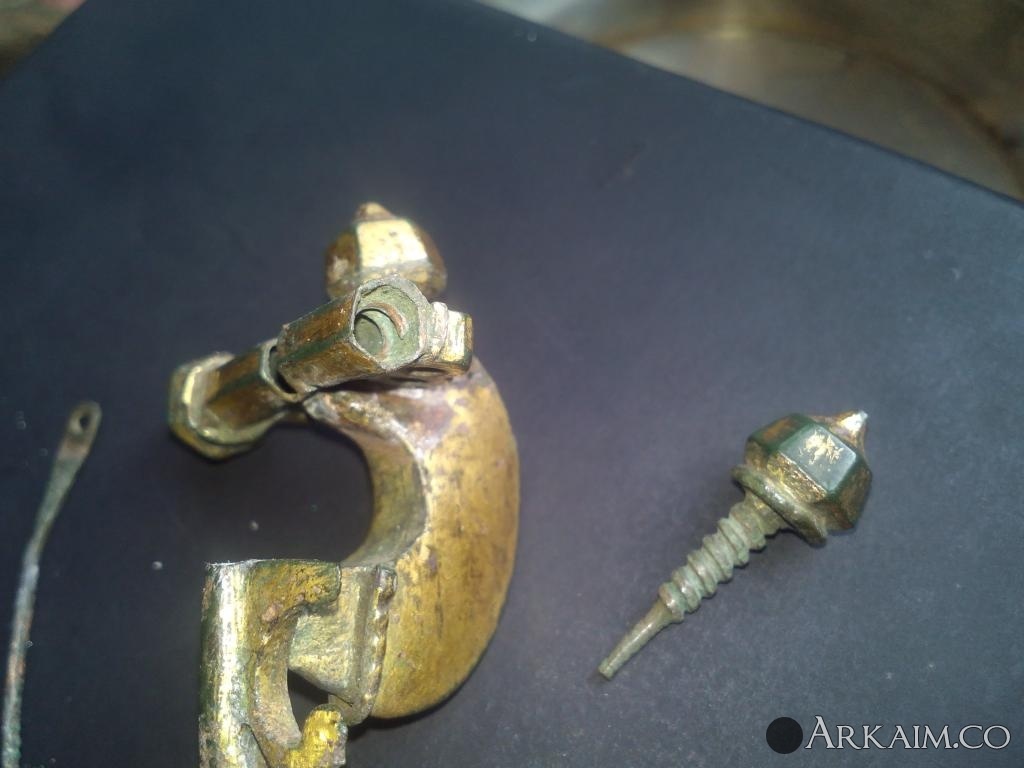

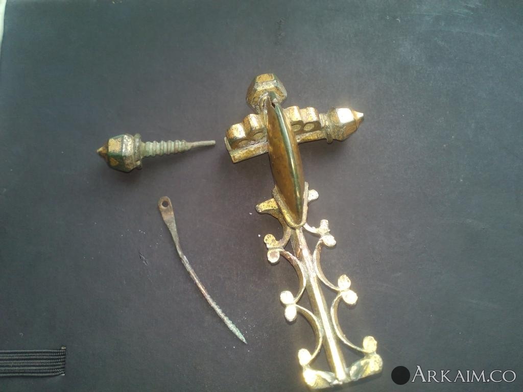

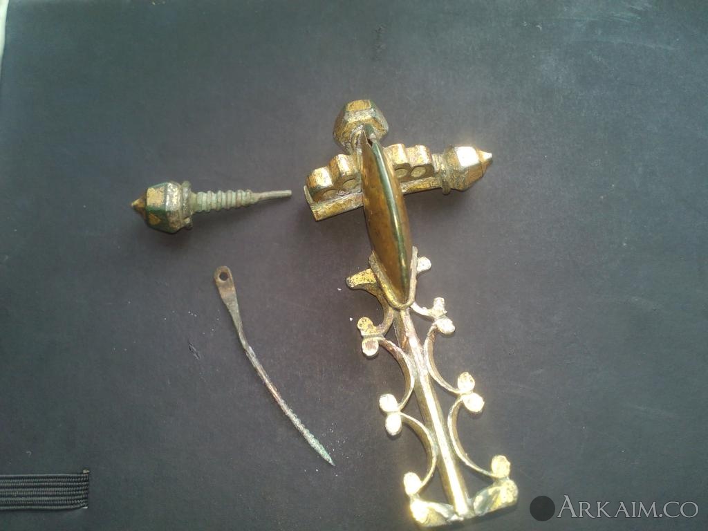

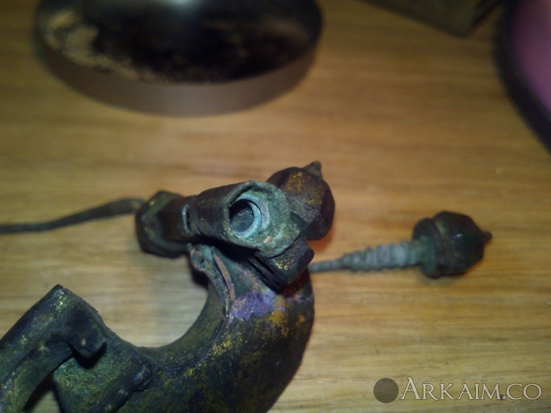

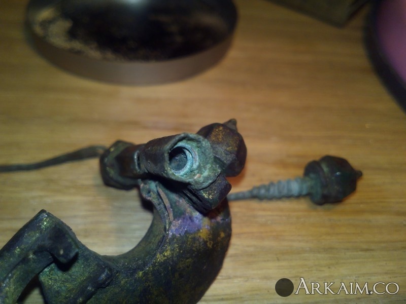

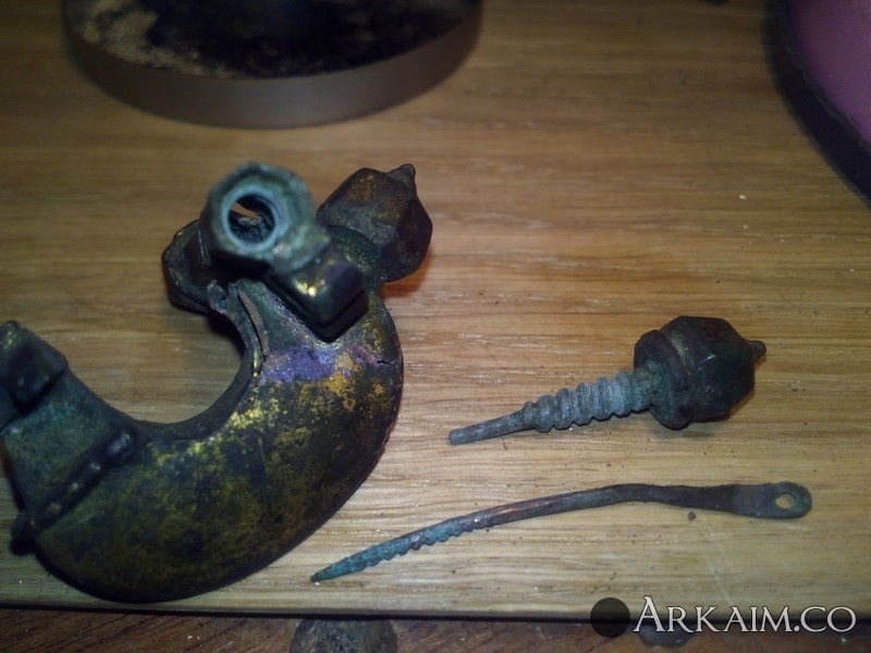

РАЗБОРКА IMG_20160221_125714.jpgIMG_20160221_125724.jpgIMG_20160221_125739.jpg
#10 Вне сайта   Valja
Опубликовано 22 Февраль 2016 - 00:20
Просмотр сообщенияchapajnn (21 Февраль 2016 - 17:51) писал:
Так вот получается когда появился замок с винтовым ключом. Серьёзная проведённая работа с фибулой. Теперь бы остановить возможную бронзовую болезнь,сушка,и под стекло. Классно вышло.

#11 Вне сайта   chapajnn
  • 2231 благодарностей
Опубликовано 22 Февраль 2016 - 10:38
В БТА вымачивал два раза- под вакуумом с несколько- разовым наполнением и сбросом , позавчера пропитал - паралоидом в вакууме ( воск растворить ничем не смог- качество бенза - гуано, и никакой  нормальной суспензии не выходит,  изделие клеянное- греть нельзя) - воздух шёл минут 15 , на торцах  лукообразных гаек самые кончики поотрывались- но они и были непонятными( окись съела видно) я их паралоидом с пылью патиновой заделал- уже после пропитки ,теперь  как раньше.
А вообще в такой работе , я понял - главное вовремя остановиться , ибо руки чешутся до- немогу , можно и испортить .
Изменено: chapajnn, 22 Февраль 2016 - 10:47
