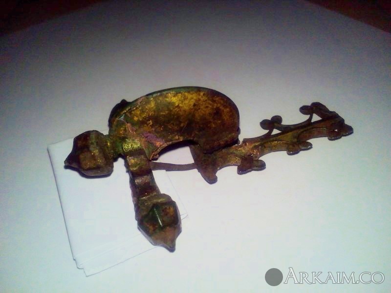

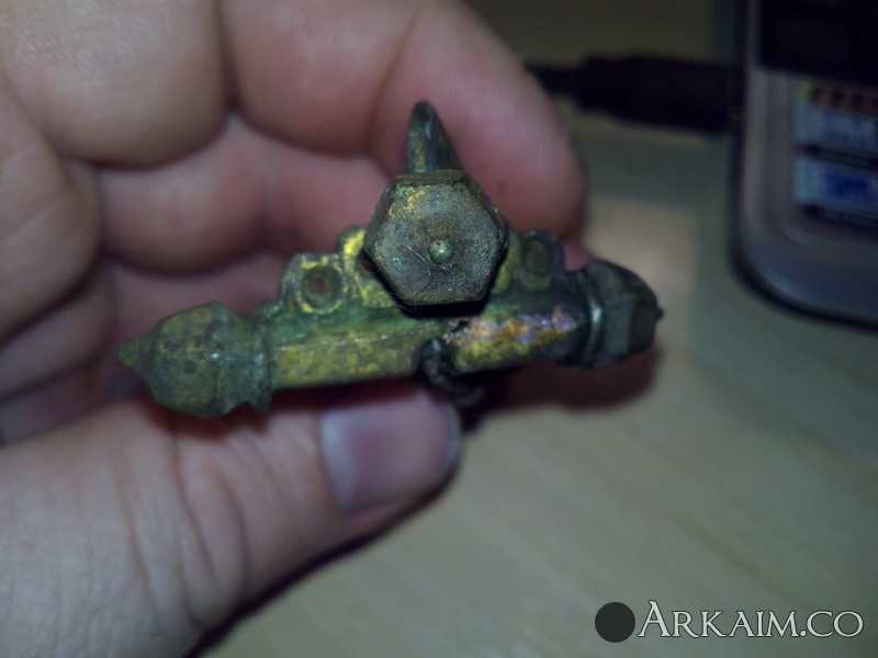

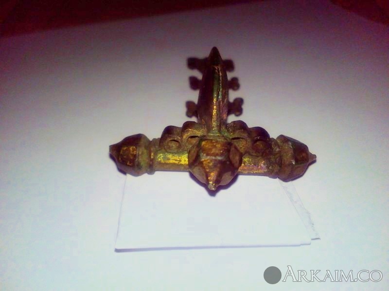

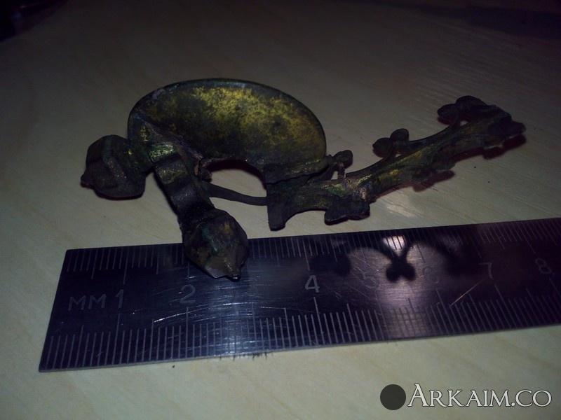

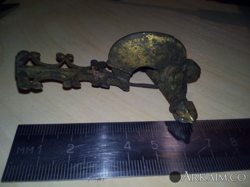

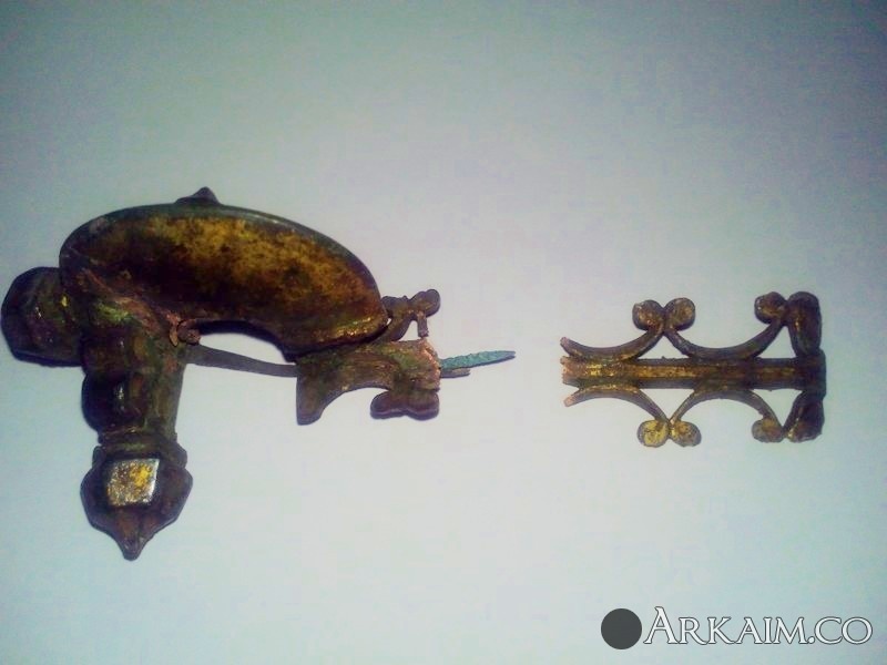

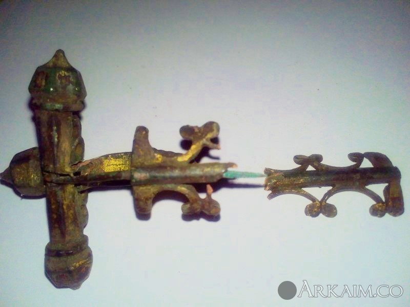

доброго вечера форумчане , подмогните мне в датировке и оценке сего творения , и нужен совет- продать или отдать на реставрацию, и ссыль на мастера- было-бы неплохо .
post-1292-0-38623000-1455378749_thumb.jpgpost-1292-0-80051000-1455378757_thumb.jpgpost-1292-0-49577500-1455378767_thumb.jpgpost-1292-0-14968800-1455378781_thumb.jpgpost-1292-0-60251900-1455378789_thumb.jpg
и вопрос- откуда такое в Луганской области ?
Думаем- Рим .
С уважением.

Не спец в фибулах , но интересно , такую не нашёл , но ссылок для раздумий накидаю.
https://nip.hippos.m...rossbow-fibula/
http://arheologija.ru/fibulyi/
http://neolitica.ru/...php?lot_id=1912
В основе Вашей фибулы Рим и черняхи , но есть ещё оформление ножки не присущее им , наверное это момент некой стыковки черняхов с ранними славянами , так наз. условно называемой киевской культурой , отсюда и такой странный вид , в общем более северное влияние с поздними черняхами? Предположу. Может ещё кто подтянется.
Под Горловкой копис нашли , чуть с косой не перепутали , а Вы про фибулу... Изменено пользователем Shurf

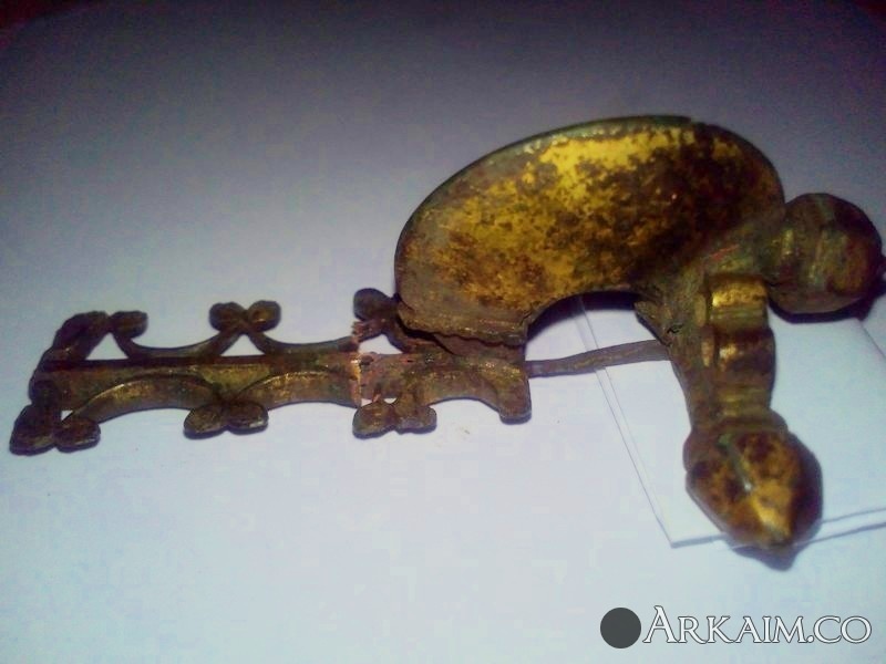

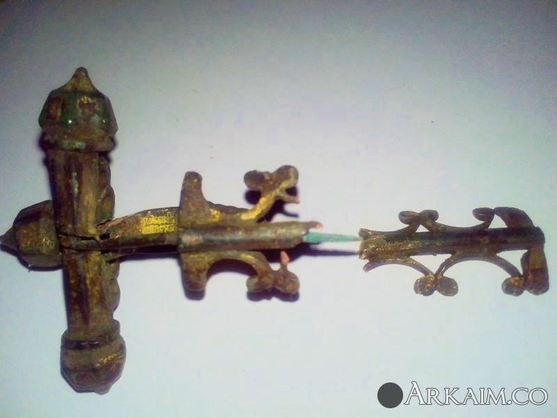

сегодня вытаскивал из воды- отошла часть узорчатая -где слом был , держалась на окислах иглы походу , я еще вчера заметил- шивелится немного.
как и где можно запаять что-ли , чтоб по правильному ?или к основе-на леску прикрепить и ничего не делать?
щас буду искать -паралоид , или оргстекло растворю (как ацетон найду ), потом сделаю вставку из тонкой бронзы или меди , надену обе части и подобрав цвет -соединю , но только место разлома -все остальное (даже отрывы)-трогать не буду .
посмотрим что Valja- cкажет , мож чего присоветует .
