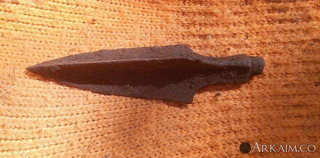

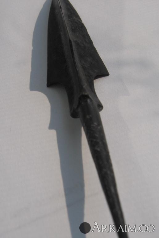

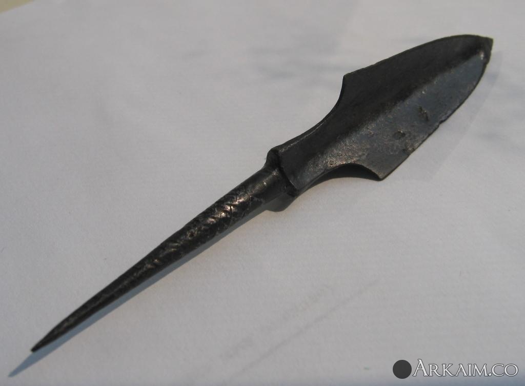

Для начала, что бы набить руку в этом деле, я взял для эксперимента почти мертвый трех лопастной нак хазарина.
Как видно, его изначальное состояние очень плачевно. Не смотря на это, я набрался мужества и начал зачищать все окислы. В процессе чистки, все рушилось прямо на глазах, он терял свои изначальные формы, что далее становилось все хуже и хуже.
Да бы в будущем не забыть его изначальные формы, я сделал форму/шаблон из деревянного бруска по которой я мог бы работать дальше.
После расчистки, я начал восстанавливать утраты. Для этого я использовал бесцветный эпоксидный клей Poxipol, и как краситель, я использовал оставшуюся пыль окислов, которую я получил/собирал в процессе чистки нака. Замесив поксипол с пылью окисла, слой за слоем я наращивал утраты.

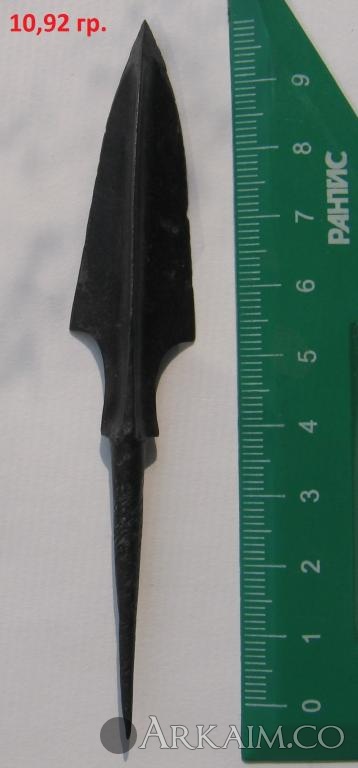

Перед нанесением каждого слоя и лучшего скрепления клея, все зачищалось бормашинкой и наждачной бумагой вручную,  тем самым задавая/придавая ему форму по сделанному прежде шаблону.
В итоге, спустя три дня, я пришел к заключительному результату.
Как видно на фото, на восстановленных плоскостях остались поры, но я думаю, нет необходимости выглаживать их до гладкого идеала поскольку, это будет не очень естественно и наверно, я оставлю так, как есть.....
Возможно, знатоки этого дела, меня поругают за то, что я упустил множество полезных процедур, которые я перечислил выше, но если честно, в процессе.... я сам уже об этом пожалел поскольку, не ожидал такого результата. И теперь, мне его стало очень жаль, что я не.... и надолго ли его теперь хватит, как после, наша среда поглотит его из за моих упущений.
Конечно я попробую законсервировать его микровоском, но... мои ошибки, время явно покажет.
Короче, будем посмотреть! ;)
Спасибо за внимание.

Я еще придам ему заключительные штрихи, как округлость лопастей в пояске, которые еще как бы присутствуют на первом фото. Просто на шаблоне было сложно это выделить. Так что теперь ориентируюсь на изначальное фото. В заключении, как выполню консервацию воском, обязательно добавлю сюда фото.
А пока, добавлю статистику его похудания и набора веса посредством клея.

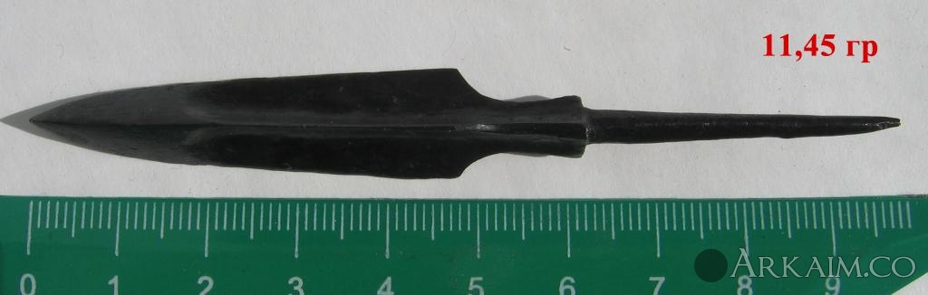

1. Первичный/изначальный вес был: ~9 грамм;
2. После расчистки: - 8,06 грамм;
3. Вес на последнем фото: - 8,64 грамм.

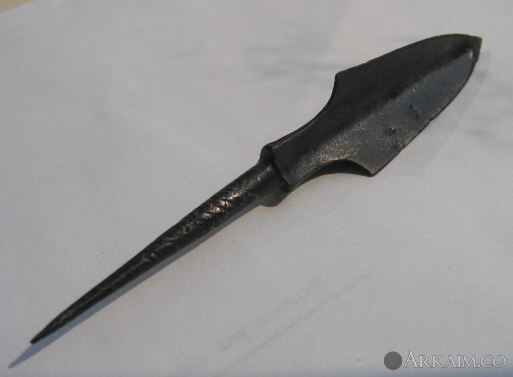

Здравствуйте!
Прошу прощенья, друзья, за то, что затянул эту тему и не....  просто работа - кровать, кровать-работа.... но тем не менее я потихоньку мочил-сушил, точил и делал свою кучку археметалла.
Что касаемо этого экземпляра, то я привел его в порядок почти скоро, сразу спустя пару дней, как написал тут последний пост. Но.......
Короче, дабы закрыть висяк, решил запостить фото в завершение темы.
Вот, в таком состоянии он прибывает и сейчас.
Конечно микровоском я его не..... только протер немного танином. Вес: 8,49 грамм

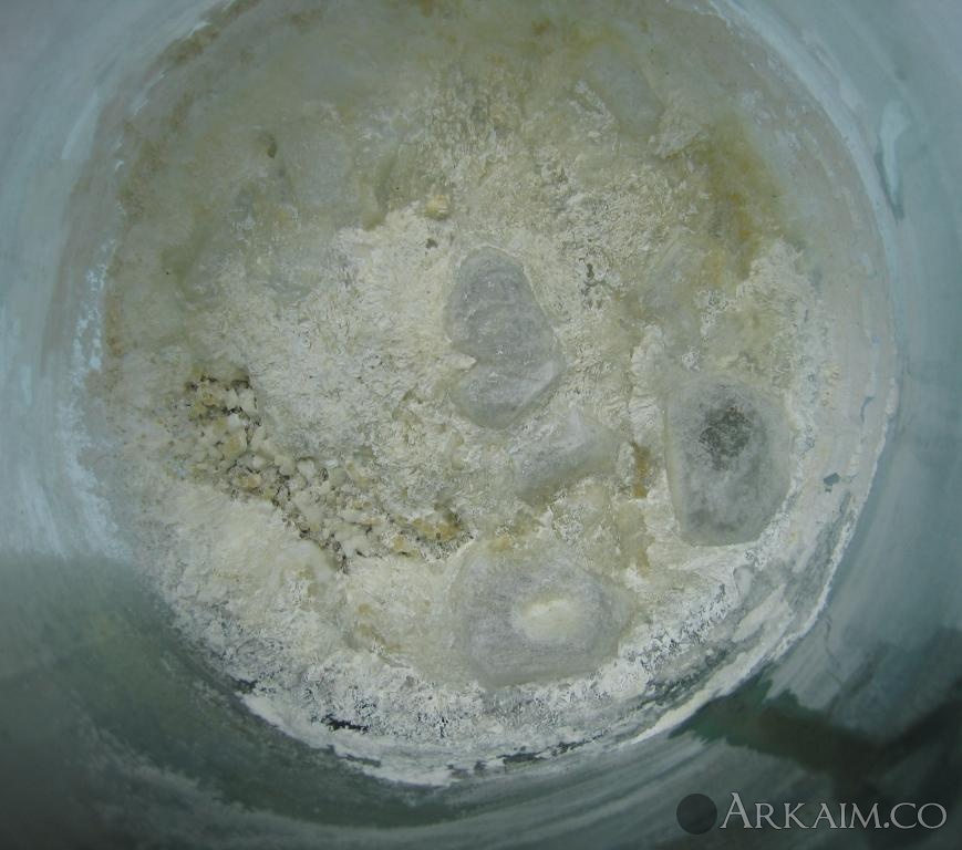

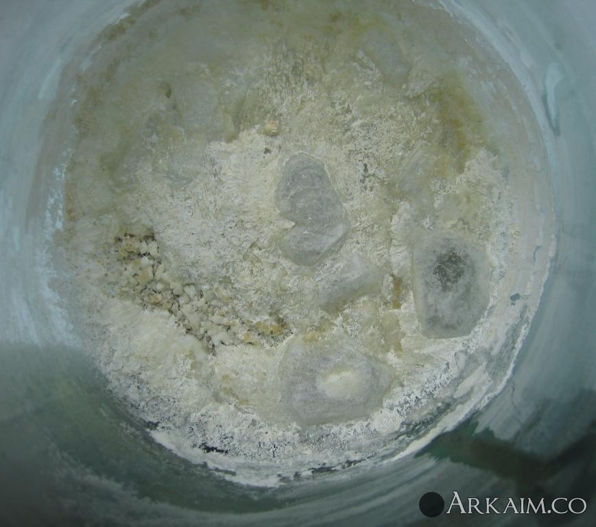

Вот, решил показать, что остается в отработанном щелочном растворе, накопленного от промывания архежелеза.
В процессе промывочных работ, я периодически сливал раствор в стеклянную банку, а как он оседал в осадок, отливал более чистые, верхние слои раствора в другу емкость. Короче, так.... я накопил самые осадки, но вскоре, про эту банку совершенно забыл. Спустя пару месяцев я  нашел эту банку, и к моему удивлению я увидел, что вся жидкость высохла/испарилась, а на дне осталась сухой осадок и кажется там... образовались кристаллики соли. Возможно. что эти кристаллы и есть щелочь, но по сравнению, что было в другой емкости где был более чистый раствор, там тоже все высохло, но осадок был рыхлый, потипу порошкового вида прим. как в округе от этих кристаллов. От этого... я предположил, что это и есть та самая соль, которая накопилась и содержалась в железе, но в процессе промывочных процедур, была удалена из....
Я конечно не химик, и не уверен на все 100%, но.... может кто-то сможет сказать на вид по этому фото?
P.S. На язык - не пробовал, знаю что бяка =)

AleFF
Опубликовано 17 Май 2016 - 23:04
Выращивать кристаллы "чистой археологии" и продавать!
AleFF
#7 Вне сайта   ДШК
Опубликовано 17 Май 2016 - 23:51
У меня знакомый литровые банки с крымским воздухом летом задвигает только так! Покупают!

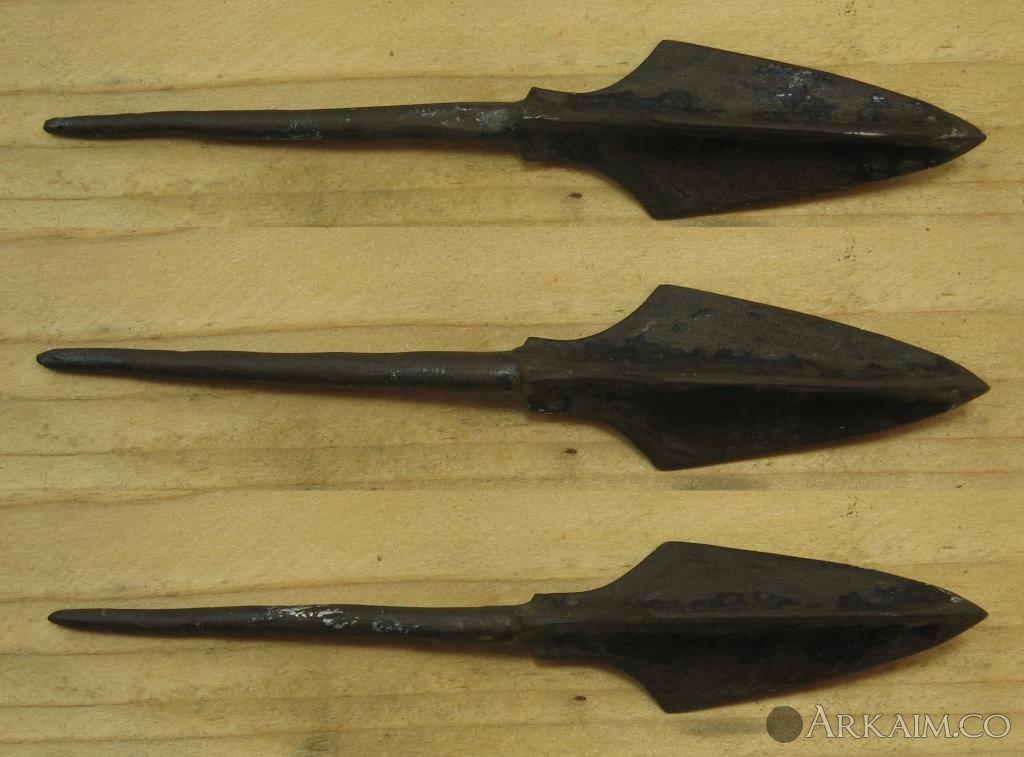

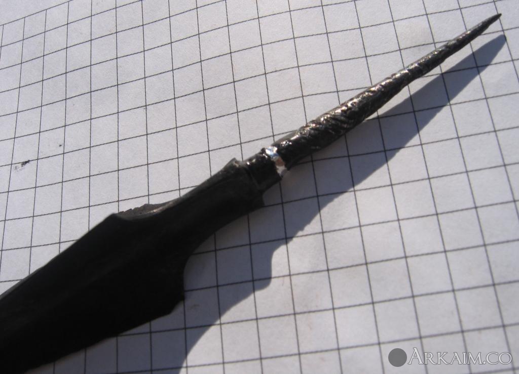

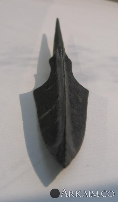

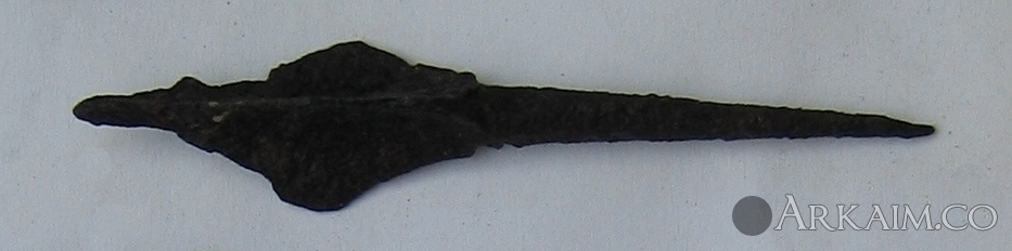

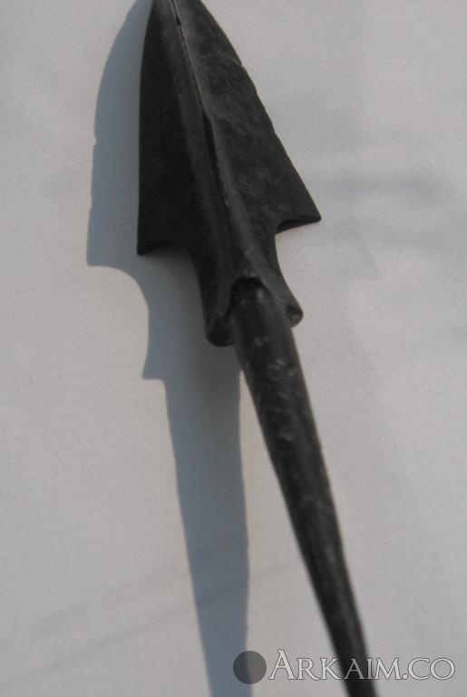

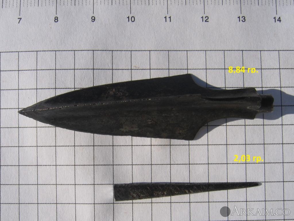

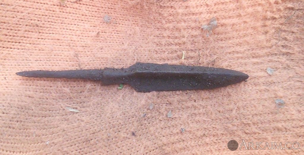

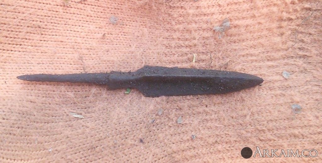

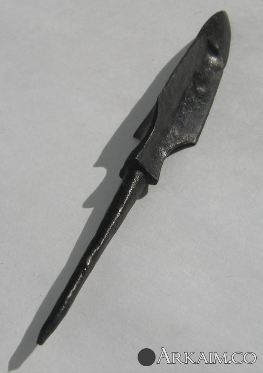

Сегодня покажу Вам, как я сварганил трехлопастник из двух неполноценных наков.
Предисловие: И так, нашел я весной с.г. трехлопастной наконечник с отломанным черенком. Сохран у него был хороший, но очень обидно, что без...  Короче, взялся я его реставрировать, в процессе обессолил, покрыл танином, но перед покрытием воском, все никак не мог найти подходящий черенок. Так же в арсенале у меня были найденные мной черенки без наков, но они не подходили из за своей маленькой толщины. Порывшись у ся в нако-находках, я нашел полу гнилой наконечник, где черен был в боле менее хорошем сохране и подходил по толщине, а боевая часть сгнила. И я решил отрезать от него черенок и приделать к.....  После отреза, к моему удивлению, внутри металл был идеальный, ну, думаю, это уже хороший знак, что я решил его применить...... Дальше проканифолил кончики и припаял оловом. Бормашинкой обточил по кругу олово с малым углублением для того, что бы поле скрыть место скрепления подкрашенным эпоксидным клеем.
И вот, что получилось.
СПС ЗА ВНИМАНИЕ!

dronav, Респект! Получилось оно! Да еще и черен с насечкой!
#10 Вне сайта   dronav
Опубликовано 24 Июль 2016 - 18:20
Спасибо за оценку! ;)
Да, черен у него понтовый получился, с накаткой... - Все вроде гармонирует!
Думаю, его еще второй раз микровоском покрыть, а потом войлоком..... то будет блестеть он, как у кота глазки на сметанку. :)

К стати на черене не впервые вижу насечки , это не случайно и не производственный момент , а специально что бы в древке держался лучше.

Угу, тож на своих... встречаю не впервой, да и насечки для... просто назвал накаткой (набойка), чисто технологическим языком по металлообработке.

Во-во, именно такое впечатление от решеток и есть. Обычные насечки довольно часты, накатка решеток штука более трудоемкая, потому очень редко и встречается.

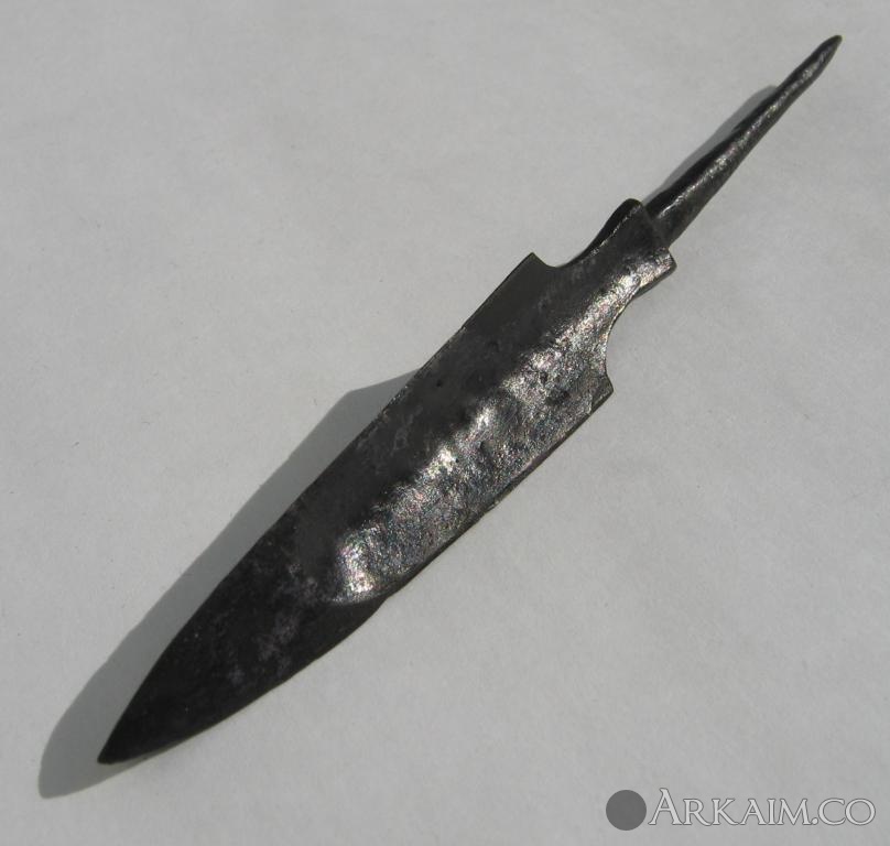

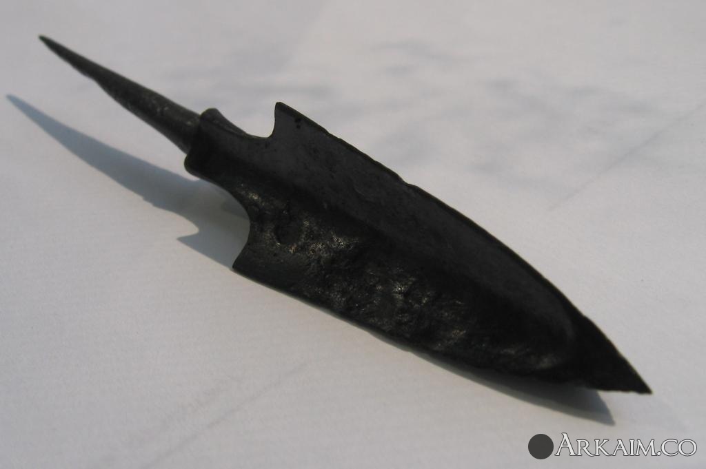

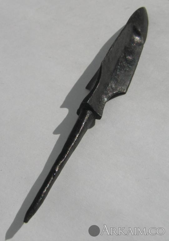

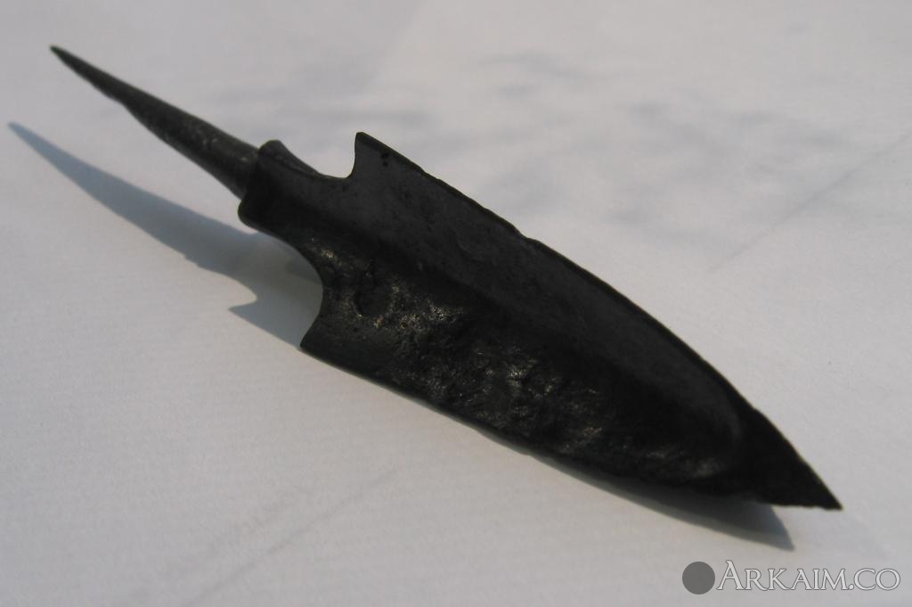

Еще один законсервированный

dronav, До жути красивый тип, поджарый, стремительный и... мощный!

Был еще один, т.е. второй для показа, но...    Просто, у них были частичные утраты,  они с ремонтом, но в момент транспортировки, у одного нака повредился кончик лопасти, и от этого...я его не показал :(
Чет клей пиксипол меня не радует прочностью. и нада думать чтото в замен и прочнее.
