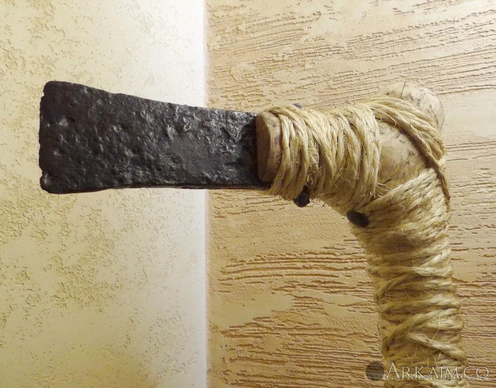

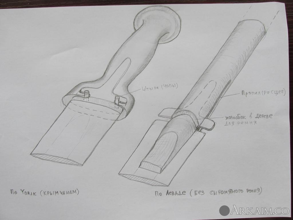

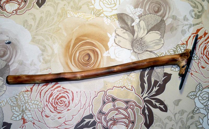

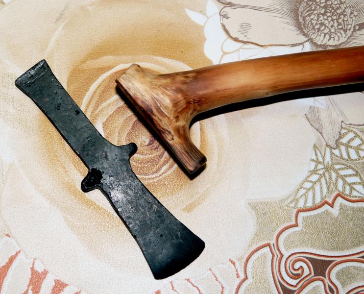

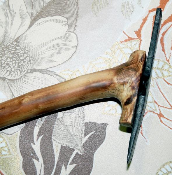

Предлагаю выставлять здесь варианты реконструкции оружия,предметов быта древлян. Пробую восстановить тесловидный топорик РЖВ,ручку сделал,но не знаю чем соединить тесло с ручкой. Предполагаю что нужно льняным шпагатом. Прошу совета кто в курсе. С уважением.

Опубликовано 22 Январь 2013 - 15:33
Я думаю, что скорее сверху накладывали деревянную накладку, а затем уже приматывали. Возможно сырыми кожаными ремнями.

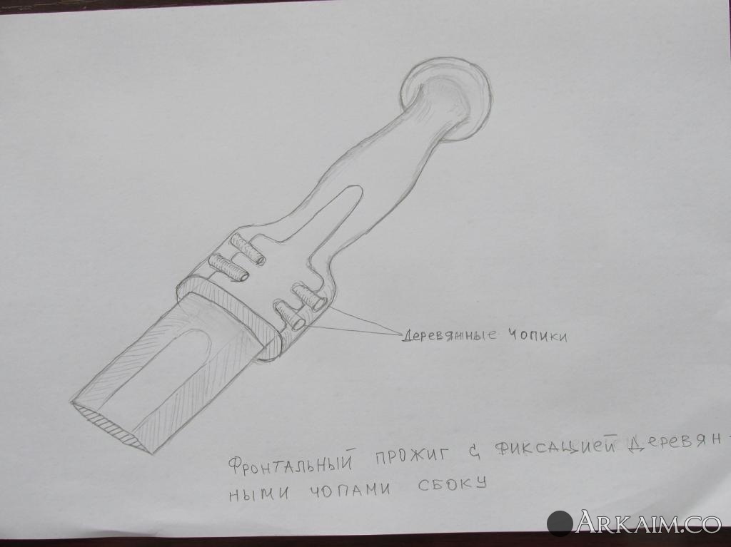

Опубликовано 01 Март 2016 - 22:59

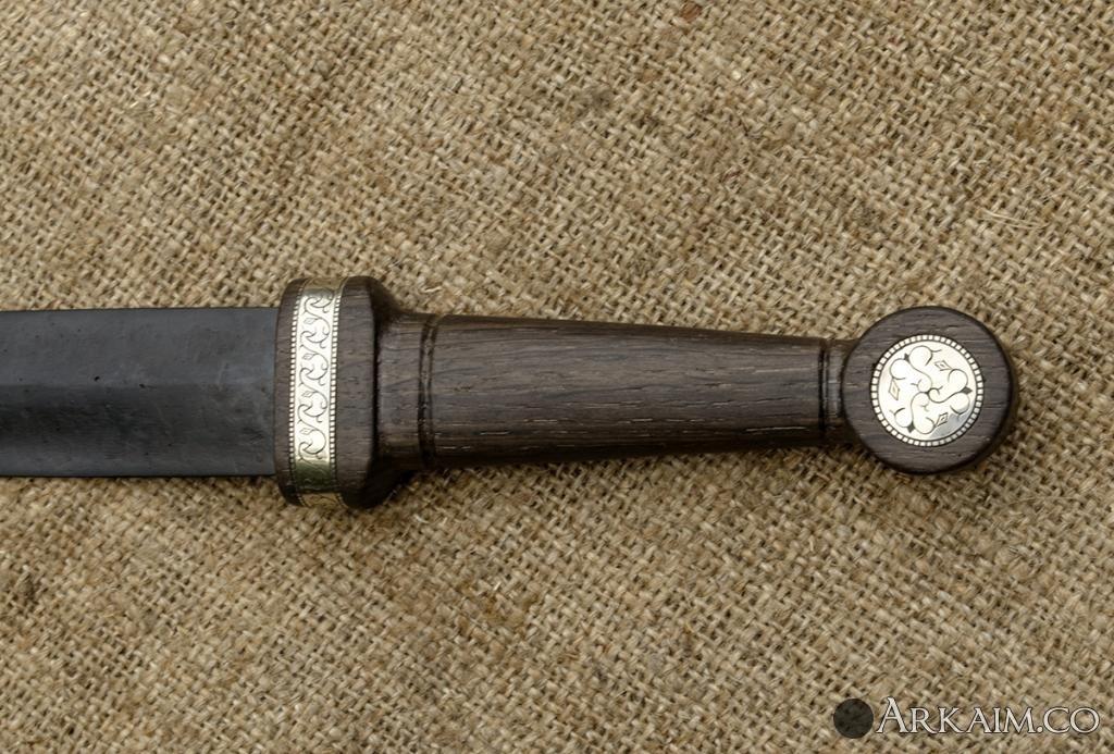

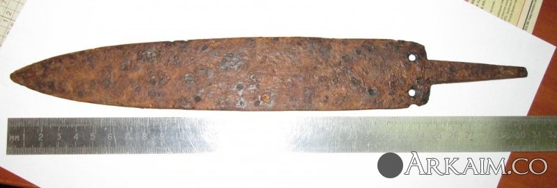

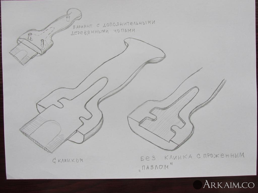

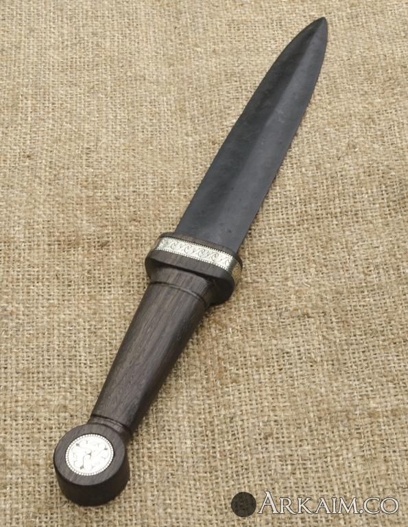

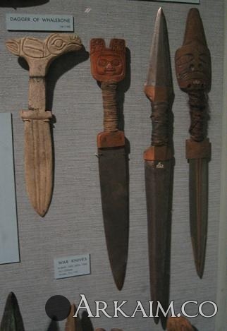

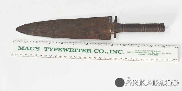

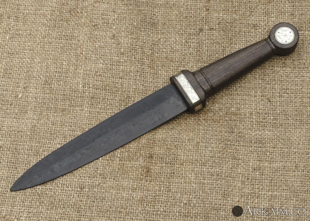

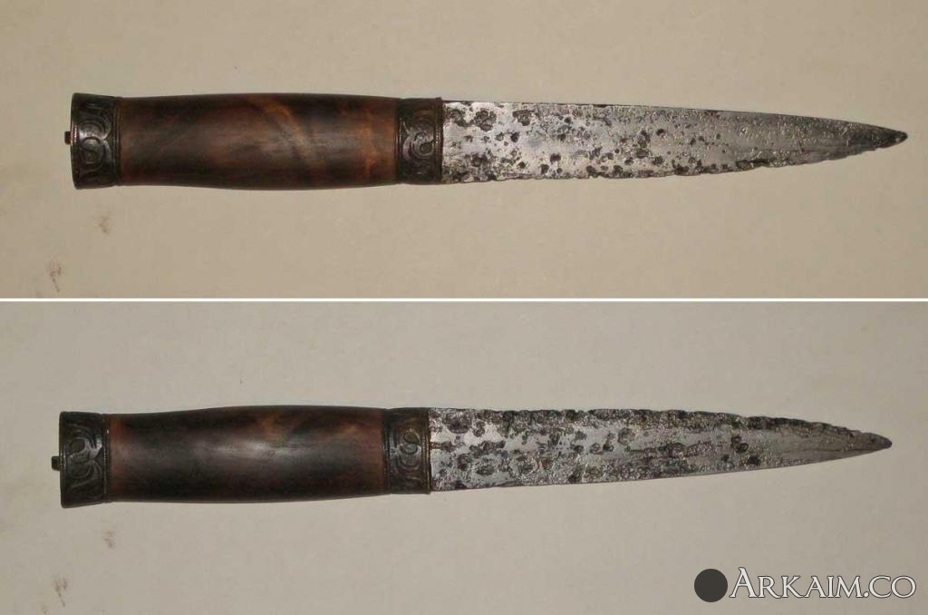

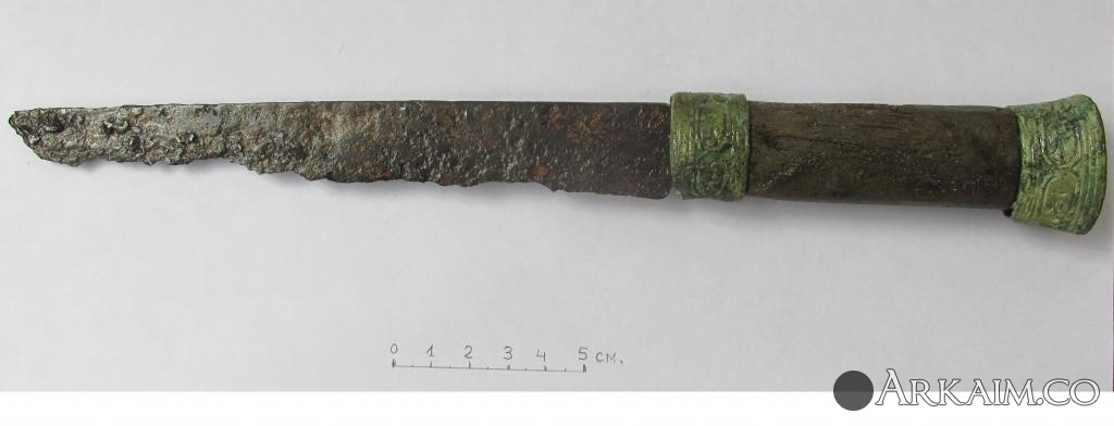

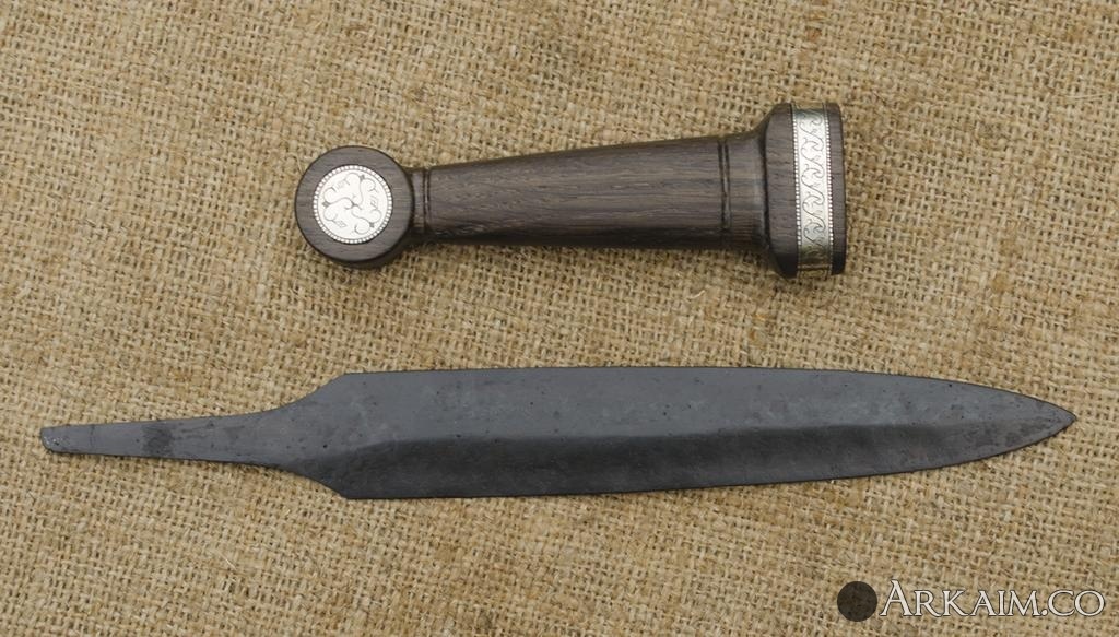

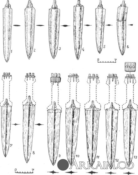

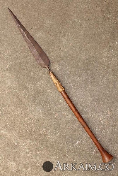

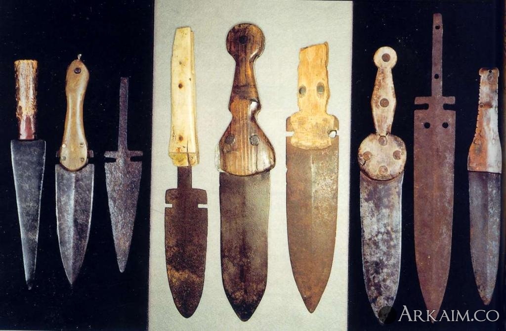

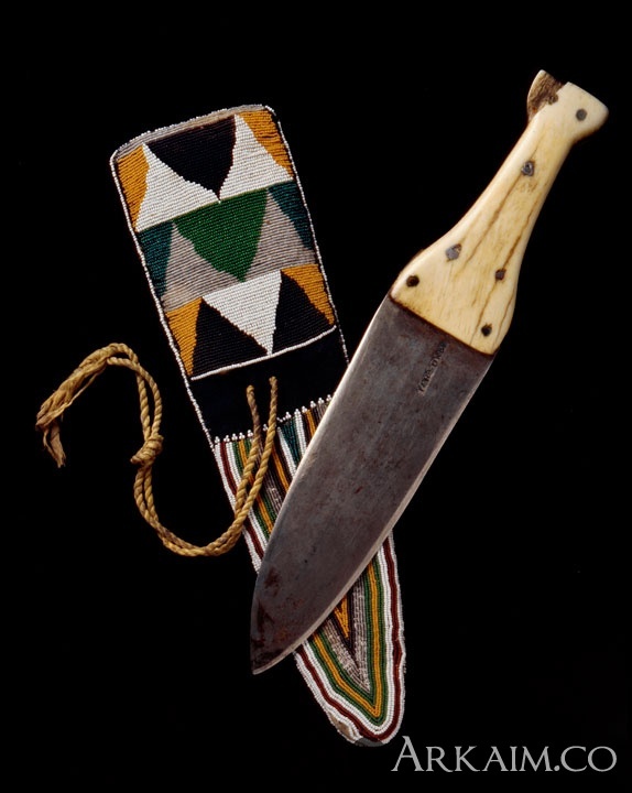

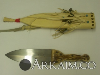

Так как же выглядела рукоять кинжала с боковыми вырезами ? Вариант с обмоткой через эти пазы слишком шаткий,т.к. крепление слабое,а кинжалы бывали и довольно длинные. Вариант с заклёпками тоже сомнительный:
а) проще под заклёпки было пробить два отверстия через которые вполне хорошо рукоять и держалась.
б) хоть в одном случае да и были бы остатки этих заклёпок найдены.
Интересуют любые мнения.
#6 Вне сайта   НикК
  • 852 сообщений
  • 592 благодарностей
Опубликовано 02 Март 2016 - 00:10
кожа логичнее. если перед обмоткой намочить, то после обмотки и высыхания -"бетон"
шпагат разболтается.
а почему крепёж сверху? а не с боку?

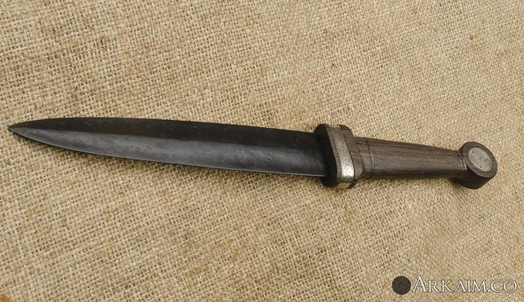

#7 Вне сайта   Valja
Опубликовано 02 Март 2016 - 00:17
Просмотр сообщенияНикК (02 Март 2016 - 00:10) писал:
Вопрос по этому типу кинжалов. http://arkaim.co/gal.../1311-nrs-0011/

#10 Вне сайта   chapajnn
  • 2231 благодарностей
Опубликовано 02 Март 2016 - 01:24
По кинжалам. Могли насаживать например из рога рукоять и проматывать тойже кожей в пазы , я давненько правда , крепил рукоять на нож здоровый именно таким способом , только проматывал медной луженой проволокой с последующей пропайкой - заготовку тогда просверлить не смог и делал так. Как вариант имеет место быть .
У моего комрада такой режичек - с одним пазом , так что варианты есть , но я бы - как человек который делал в своё время клинки и для - типа самурайских мечей,на точильном круге в гараже , так и поступил с таким дизайном - костяная рукоять ( типа - гладиус) и промотка по пазам - сломать нереально, хвостовик не даст клинку сойти с оси , а подгонка рукояти с обтяжкой кожей  - слетать ручке .
#11 Вне сайта   Valja
Опубликовано 02 Март 2016 - 02:07
Просмотр сообщенияchapajnn (02 Март 2016 - 01:24) писал:
Если была кость,то иногда бы попадались клинки с остатками кости. Проволока также могла частично сохраняться хоть железная,хоть медная. Интересно именно воспроизвести рукоять как было у оригиналов.

Опубликовано 02 Март 2016 - 13:26
Топорики такого плана как в 1м посте крепились в расщелину ровно таким же планом, как и его поздние родственники с проушиной.
Собственно задняя часть после крепления идеально выполняет роль противовеса.

#14 Вне сайта   Valja
Опубликовано 03 Март 2016 - 01:58
Просмотр сообщенияТанатос (02 Март 2016 - 13:26) писал:
Тут очень сложный вопрос по этим тесловидным топорикам РЖВ. Они как правило идут двухсторонние. Одна сторона широкая,вторая узкая и дугообразная,а не противовес. Если крепить в расщелину,то теряется смысл обратной стороны - она видимо служила в дереве делать  полукруглые выемки,а прямая часть тесать дерево. Но многообразие размеров этих топориков подводит к мысли что они служили мастерам набором инструмента для выполнения задач от грубых до очень тонких. Самый маленький двухсторонний который держал в руках был длиной 11 см.

#15 Вне сайта   Танатос
Танатос
  • 213 сообщений
  • 137 благодарностей
Опубликовано 05 Март 2016 - 14:41
Вторая сторона именно противовес.
Т.к. подавляющее большинство их являются не заточенными и не приспособленными к какой-либо обработке.
Многообразие размеров, как я считаю, является тем - что на тот период не было каких то устоявшихся требований к таким предметам.
В эту же пользу говорит то, что их не находили по 3+ штучек вместе.

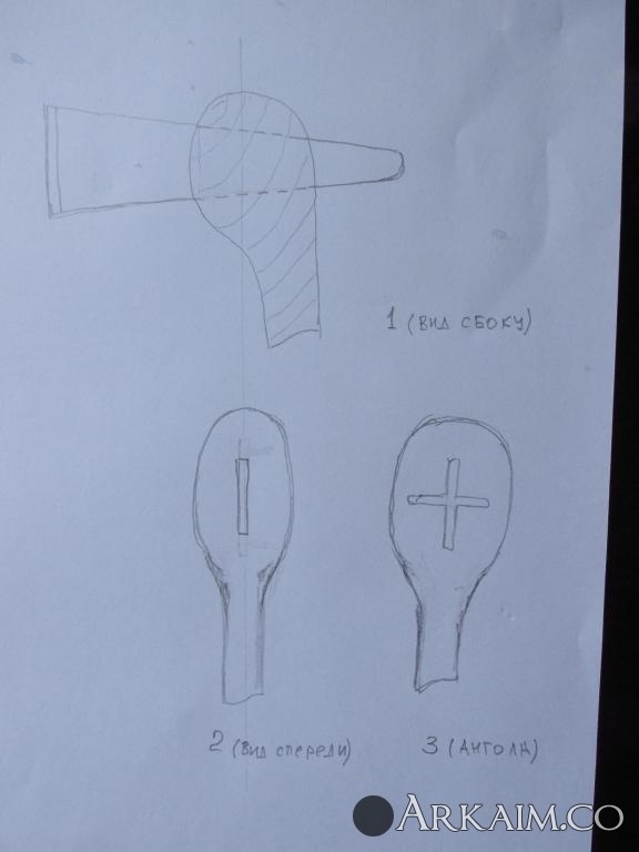

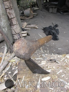

#16 Вне сайта   brodnik
brodnik
  • 680 сообщений
  • 704 благодарностей
Опубликовано 05 Март 2016 - 15:40

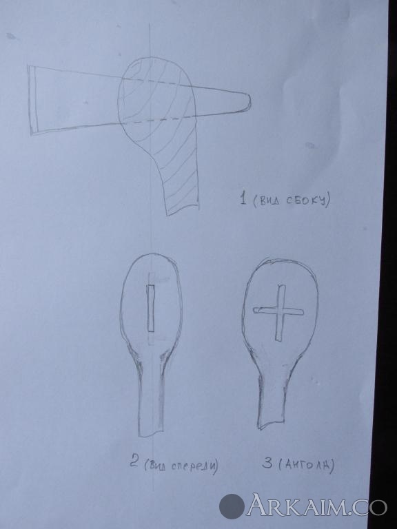

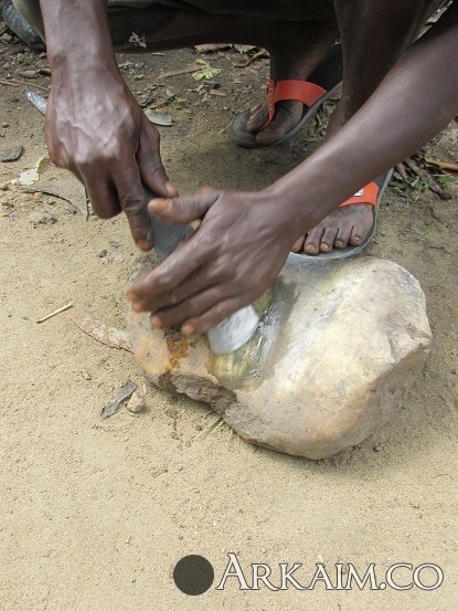

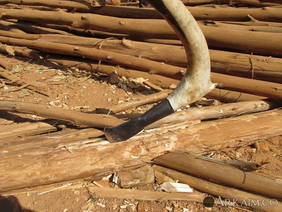

Клиновидные тесла до сих пор в употреблении в Африке. Лезвия продаются на рынках. Древко делают сами. Из определенного дерева (из акациевых) находят узел из нескольких ветвей (расширенный участок). Это будущий обух. Далее как на предложенной схемке (извиняюсь я сейчас в тропиках и стесненных условиях). Далее в обухе выбирается клинообразный паз (часто прожигом, но ослабляется паз). Узкая часть клина выступает сзади топорища и предназначена для выбивания тесла при заточке. Заточку делают напильником, либо отдают кузнецу для проковки лезвия. Да, тесло в обухе ничем не крепят. Выбивается с трудом. Обух при работе не колется (сам удивлялся). В Анголе видел топоры с пазами крест (прямо вбивается топор, поперек тесло). Смена в считаные секунды.
AleFF , Valja , Танатос
#17 Вне сайта   brodnik
brodnik
  • 680 сообщений
Опубликовано 05 Март 2016 - 15:57
Торопился отправить сообщение, сильная гроза. Сами клиновидные тесла геометрически не отличимы от древних бронзовых. Правда на них нет выступов, как на некоторых у "нас". Наверно их можно объяснить мягкими сортами дерева для обуха (дополнительный упор). Да, повторюсь, никаких крепежных ремешков, веревочек на африканских топорах нет и конструкция без всяких накладок и дополнительных неудобств. И они у них в повседневной жизни. Пилы не знают (в деревнях). Рубят деревья получше наших, продвинутых топоров. Сделаю фото, отправлю.
AleFF , Valja

Опубликовано 06 Март 2016 - 00:19
Где-то у нас был док. фильм про Африку, где тесло использовалось под разным углом в зависимости от необходимости. Думаю, так же и с этими топориками было

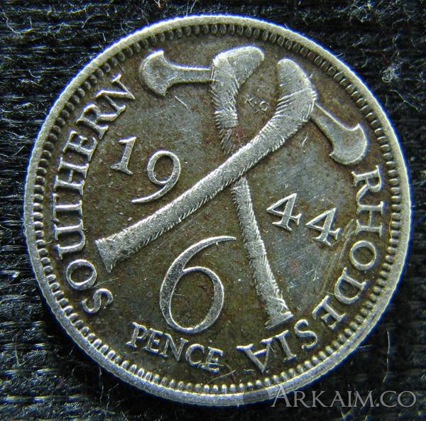

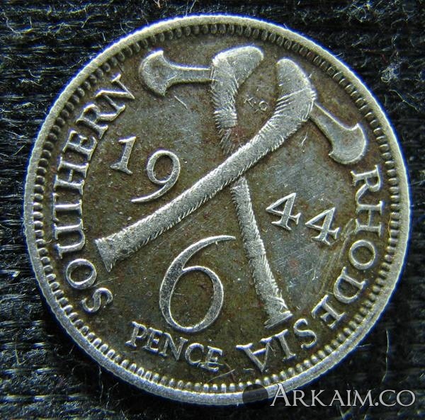

Опубликовано 06 Март 2016 - 02:56
Родезия..jpgВот на монете Южной Родезии тесловидные топорики.
AleFF , chapajnn , Yorik , Valja
